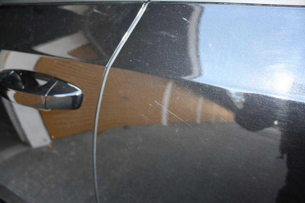

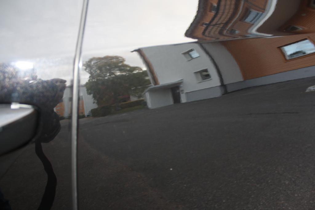

Bakdør førbilde:
Bakdør etterbilde. Fjernet "ripene" med AG Paint Renovator:

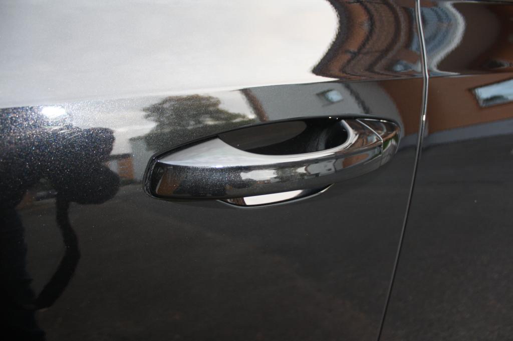

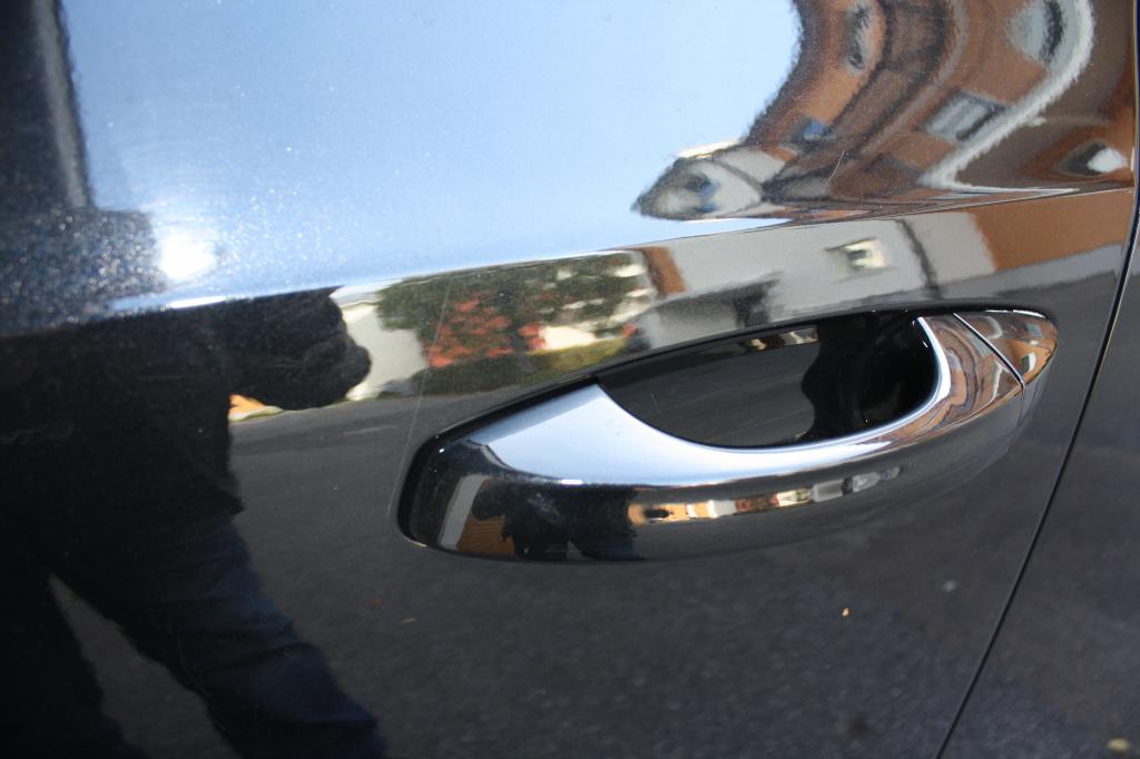

Håndtak førerdør førbilde:
Håndtak førerdør etterbilde. Tok dessverre bilde før jeg fikk bort all ekstra voks...

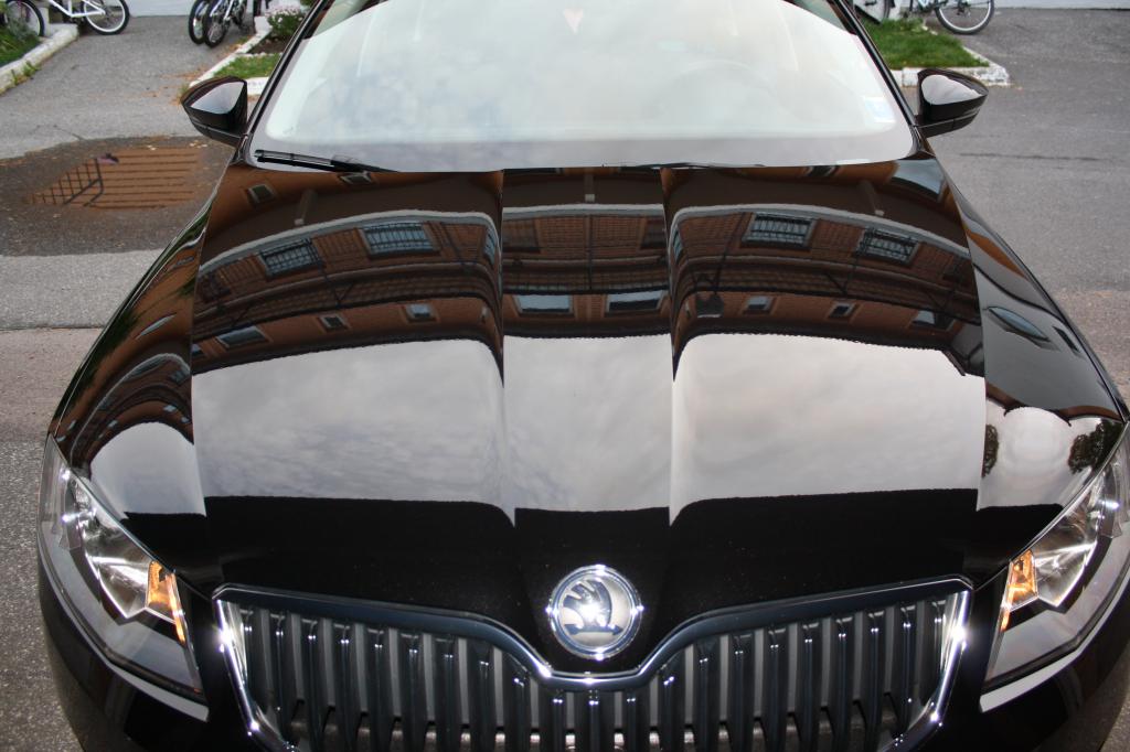

Panser. Var ikke smart å ta bilde før, men var "skjoldete" og veldig mye swirls..

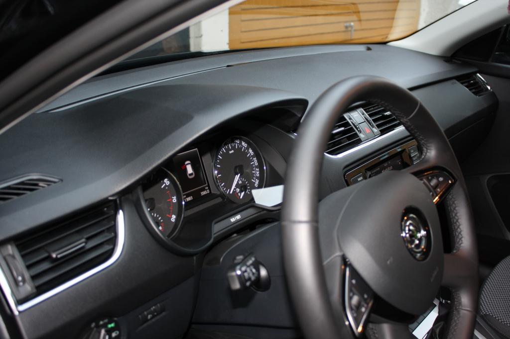

Og her ett etterbilde fra kupeen:
