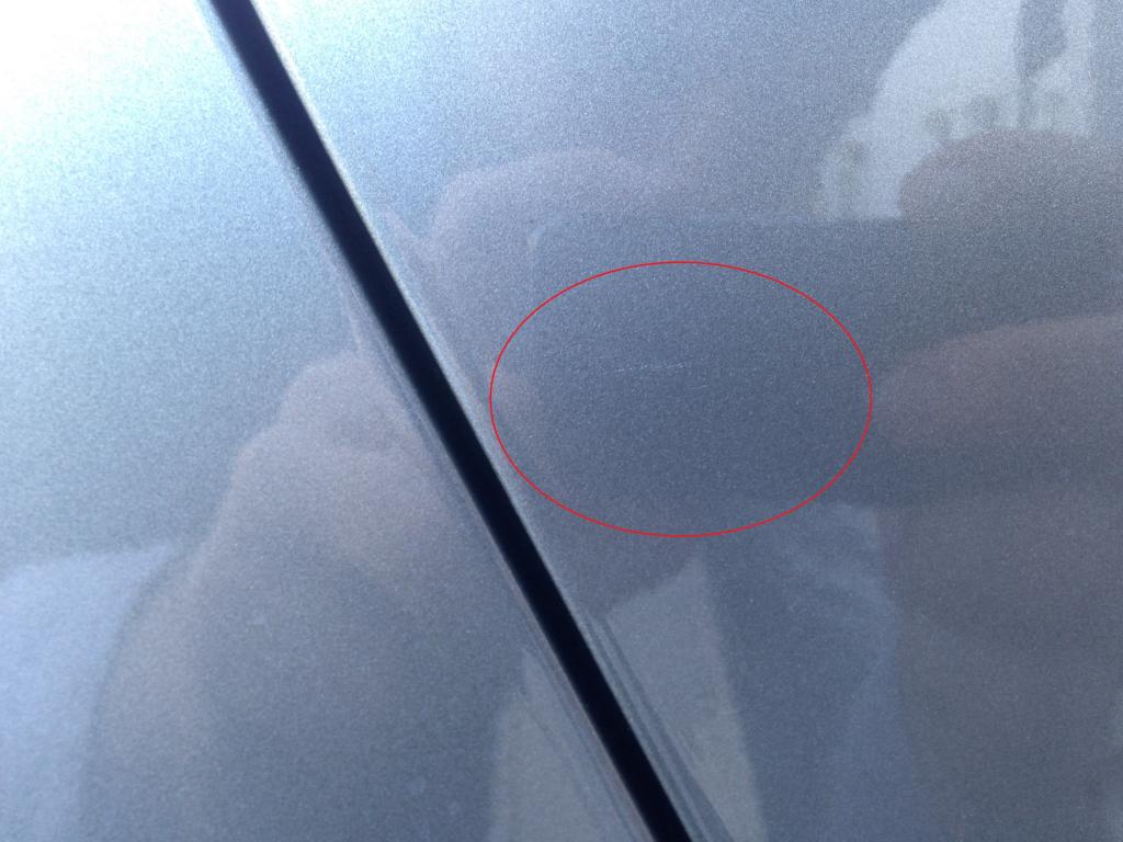

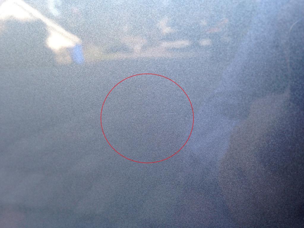

Fikk bilen tilbake fra lakkering i dag, og er ikke helt fornøyd. Har funnet en ripe på "hjulbuen" og en på døren. Ripene er svært små, men allikevel utrolig irriterende. Det ser ikke ut som om de har lakkert døren, bare polert den opp.
Hva synes dere? Er dette noe jeg bør reklamere på?

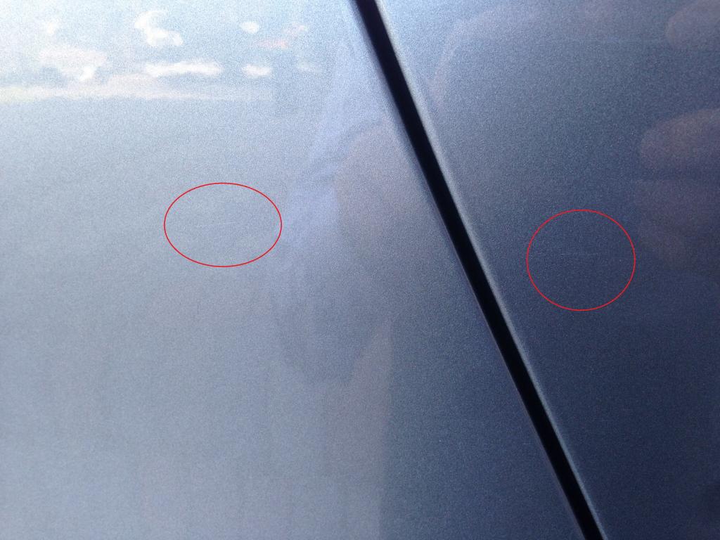

Bilder etter lakkering
Ripene er jo synlige på noe som skal være helt nylakkert. Du kan be om at de fikser dette. Jeg klarer ikke ut i fra bildene å se om ripene er under, eller over, klarlakk.
Hvis ripene kun er i klarlakken, bør du ta kontakt snarest, så du ikke blir møtt med at det kan ha skjedd etter utlevering. Er det ripetabbe i basen under klarlakk, har du bedre tid på deg. :)

Fikk kjapt svar på mail. De sier at de har lakkert døren, selv om ripen er akkurat der hvor den ene skaden var. Jeg regner med at det skyldes dårlig forarbeid. Hadde vert greit å hatt en lakkdybdemåler nå ja. :)
Var å viste bilen nå nettopp, og den ansatte hos møller var helt enig med meg. Jeg skal inn med bilen igjen på mandag, så får vi se hva de gjør med det.
Fikk mail fra møller i dag. De lakkerer siden på bilen på nytt.

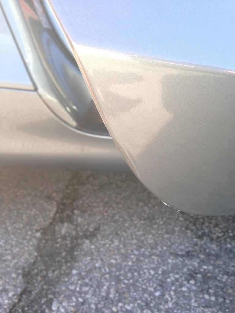

Fikk bilen tilbake i dag. Så helt jævlig ut. Lakken har flasset i kanten av døra.
Laster opp bilder senere i kveld.
Har sendt dem en relativt hissig mail nå, venter på tilbakemelding på den.
Skuffende arbeid dette her...

Har levert inn bilen nå. "Kontaktpersonen" min var nokså oppgitt over lakkeringen.
Trenger ingen røde sirkler denne gangen for å vise feilen denne gangen...
