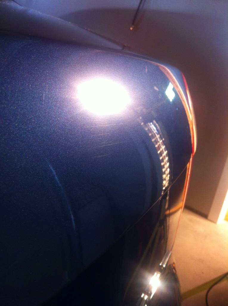

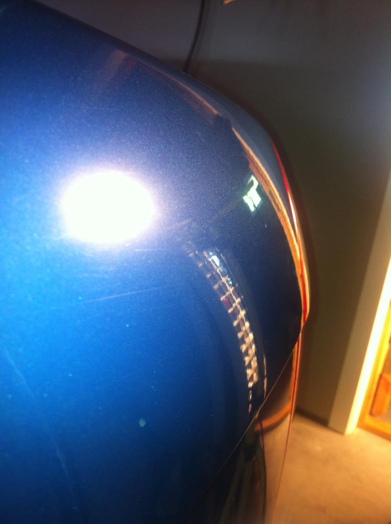

Hei
Holder på med en 03 audi a4 blå metallic. Har kjørt to runder med 5-6 pass med rupes 15 på bakluken nå,blir blank og fjerner det meste av riper,men sliter litt med å få bort disse små ripene som bare vises i en viss vinkel i rett lys
Har kjørt med gul rupes på gul uber og grønn/grønn rupes mini på et annet felt men resultatet bli samme
Noen forslag?
Hadde håpet bare enstegs på denne da den egentlig ser bra ut,stort sett lett riper og swirls

Sikker på at det er i klarlakken? Kan jo være riper under klarlakken, har vært borti noe lignende selv noen ganger...men da spesielt på opplakkerte flater....
Evt kan du jo gå lett over med 2500 våtslipepapir..
Jeg har begynt å gjøre det på min bil... Slipper jeg å stå å irritere meg i evigheter med maskin..
Tar veldig mye kortere tid :)
Dette ser ikke ut som microriper. Jeg tror det er ganske dype riper (RDS) som krever en god del arbeid og fjerning av lakk for at de skal bli usynlige.
Ville vurdert å la de være da de ikke vil være eksremt synlige og lakken vil fremså som strøken da den er fri for småriper som ligger tett.

Dette.

Er nok pga metallicen du ser disse i rett vinkel og lyst. Virker som org lakk dette så du må nok til med mere og hardere jobbing for å fjerne disse RDSene..
Microriper ser annerledes ut og er ikke så godt synlig i det lyset du bruker der og den lakken..

Ok,takk for info. Skal ta den ut i dagslys å sjekke om de vises godt da. Når jeg lyser med lykta inni garasjen ser det egentlig veldig bra ut. Kan såvitt kjenne litt på noen riper med neglene når jeg drar over
Hvis du kjenner de med neglen, er de ofte for dype til at det er forsvarlig å fjerne. Hvis de fortsatt kjennes og synes etter grov korrigering har du svaret; la resten være. :)
Selv om ripene dine er "mikro" små, brukes begrepet i andre tilfelle blant oss polish-nerder. Mikroriper brukes gjerne om små lette riper i lakkoverflaten som skyldes grove polishkorn i mikrofiberkluten, eller at kluten i seg selv er brukt hardere enn lakkfinishen tåler. :)
Kjente noen littegranne ja,trodde kanskje de skulle vises bedre hvis de var dype men. Beklager uttrykksforvirringen:) lærte noe idag å da
