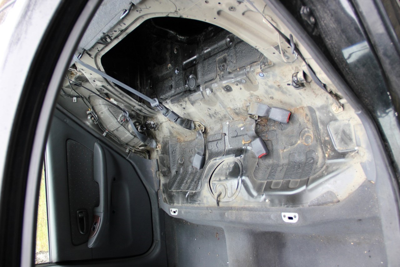

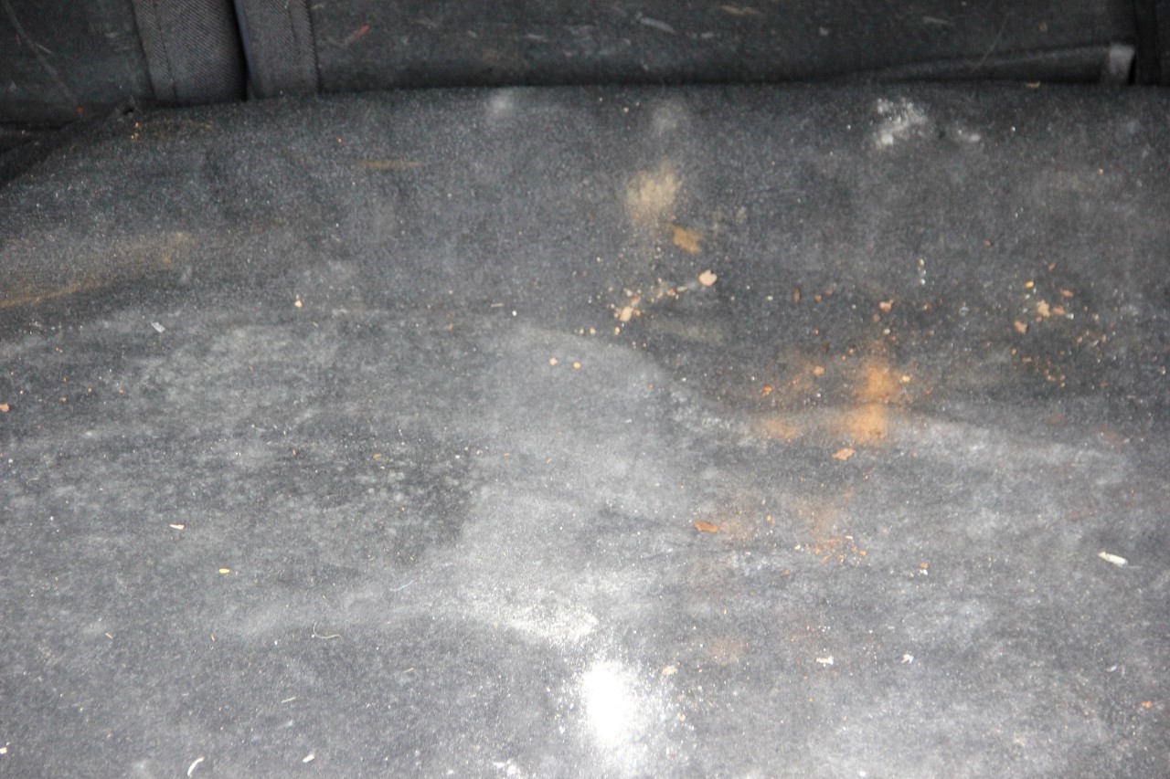

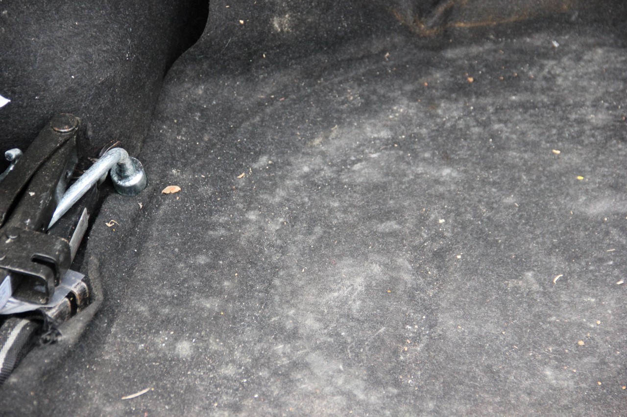

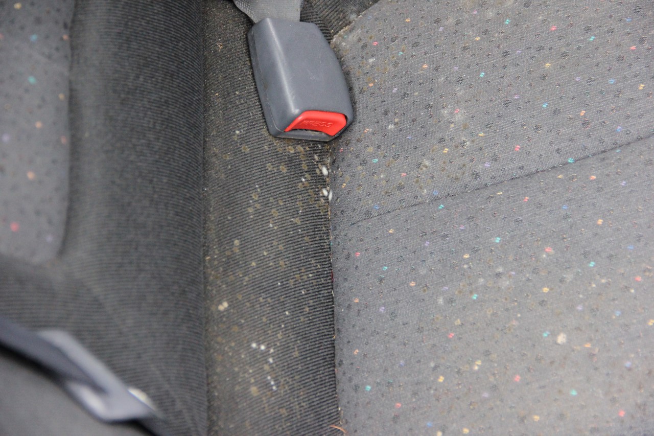

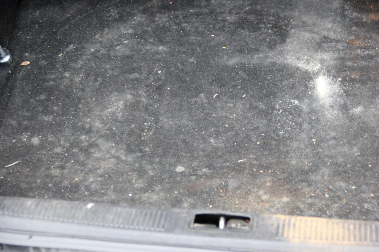

Bortsett fra muggen var denne her faktisk ikke så ille i forhold til neste S&S som kommer med en gang jeg finner bildene igjen...

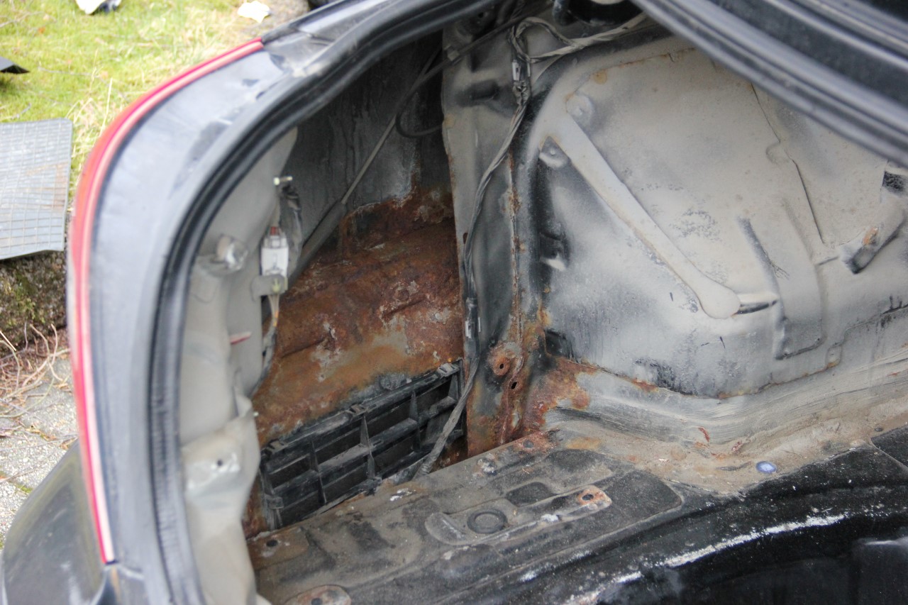

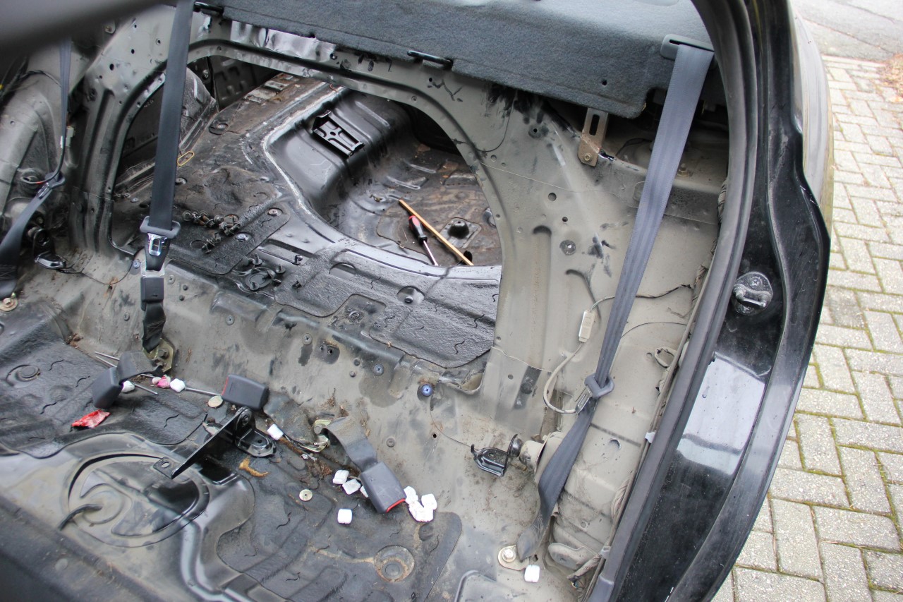

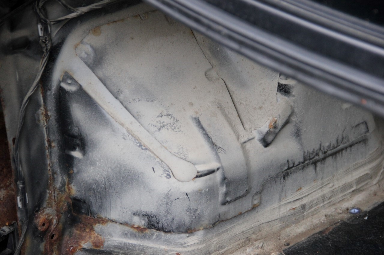

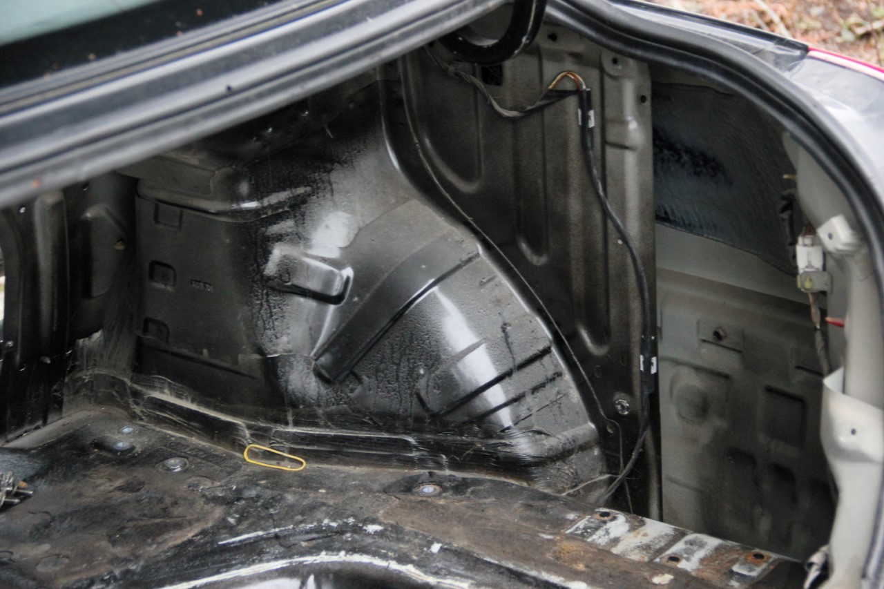

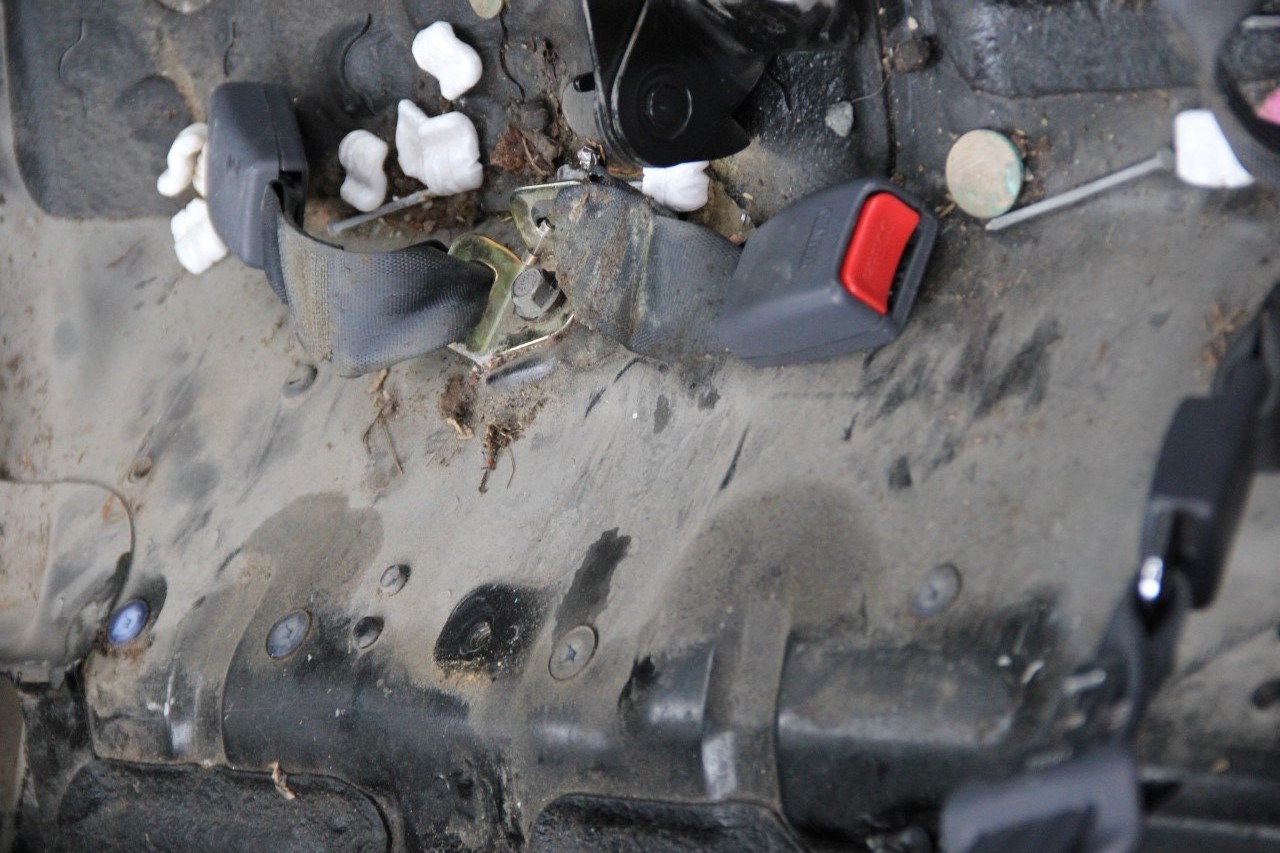

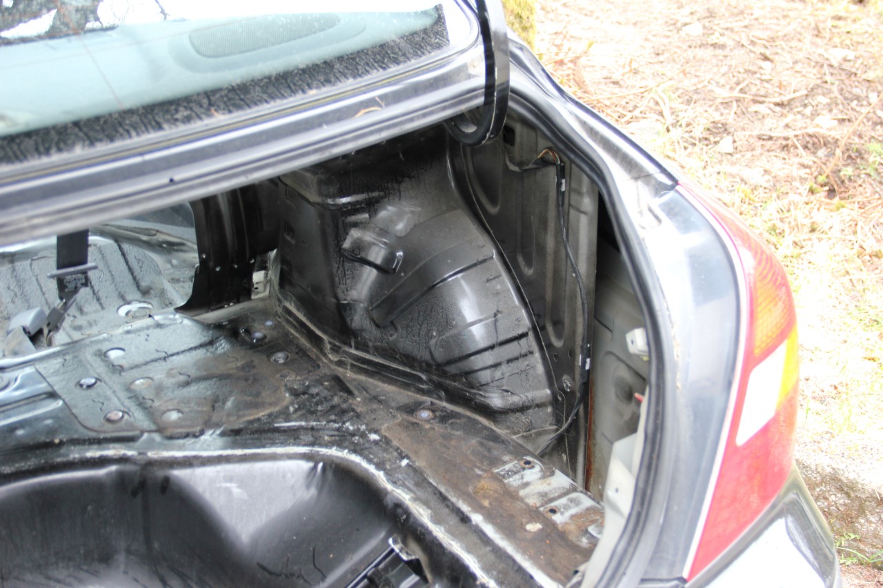

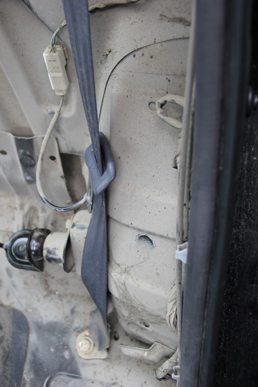

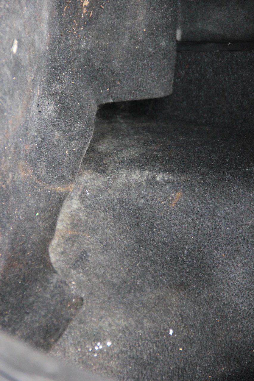

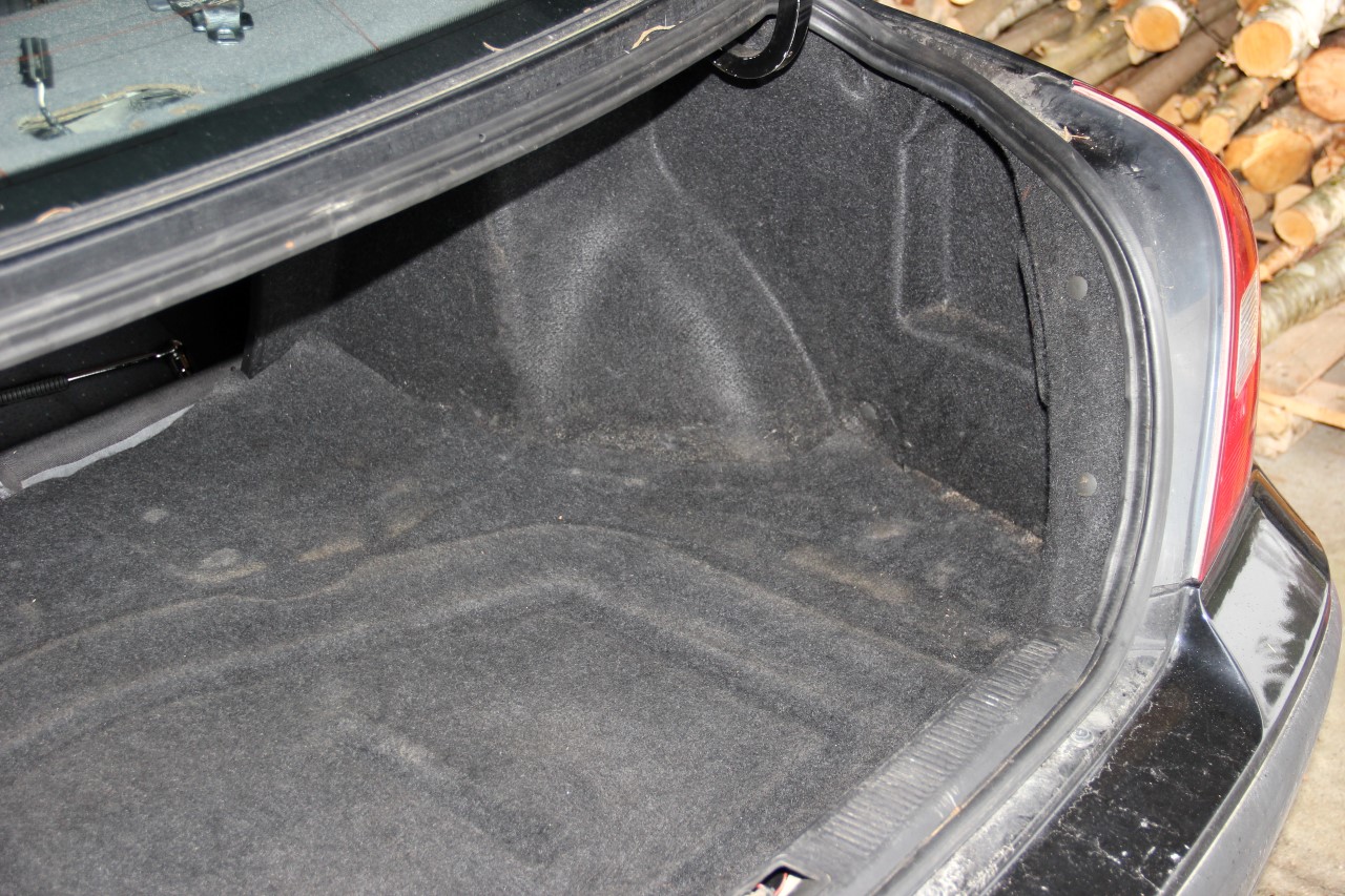

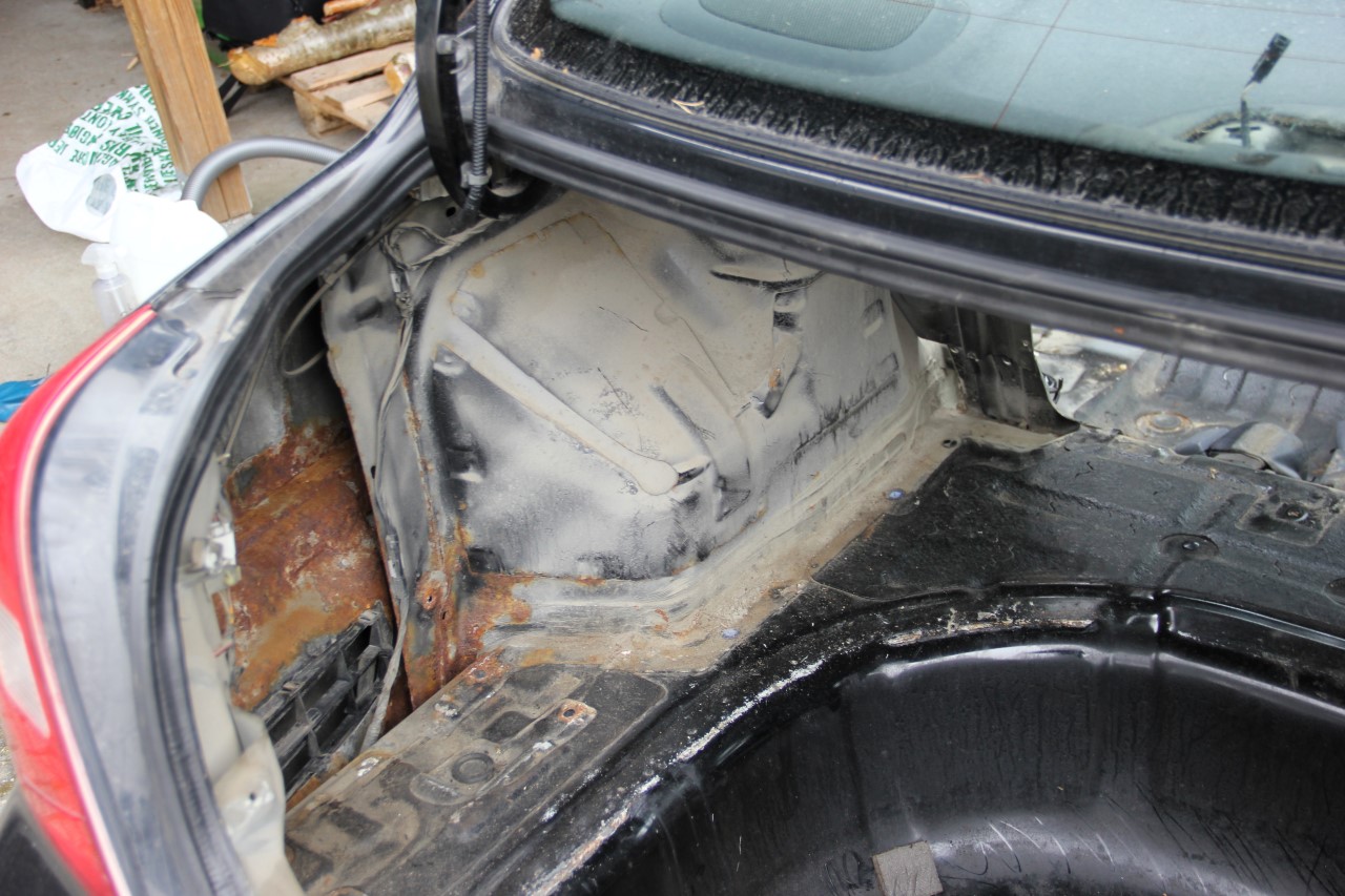

Btw hva ble gjort med vannlekkasjen?
Cred. Btw jeg synes du klager fælt for en liten kveldsjobb :D har venta lenge på denne :)
Liten kveldsjobb ja :P
Brukte tre hele helger på faenskapet...

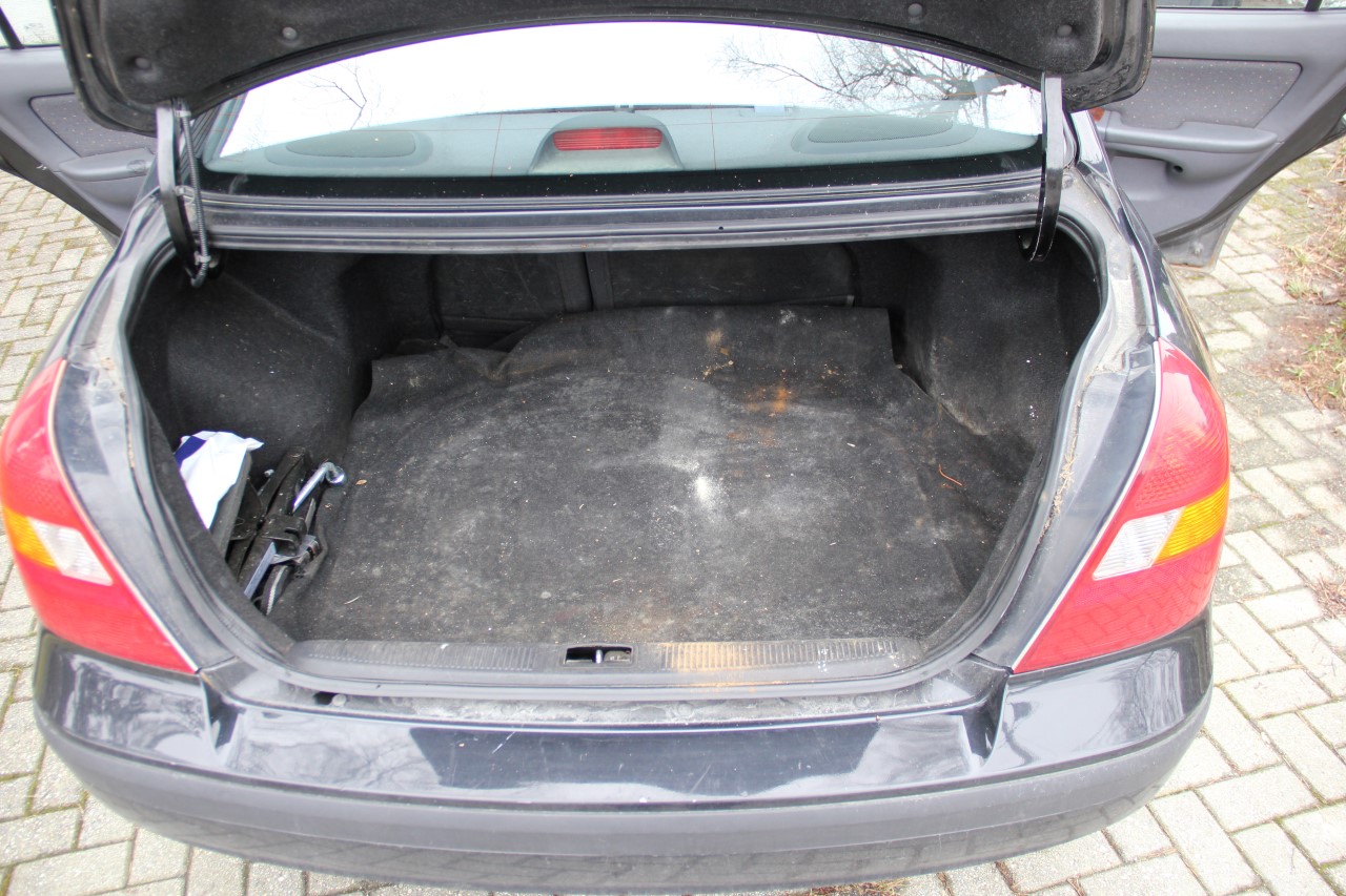

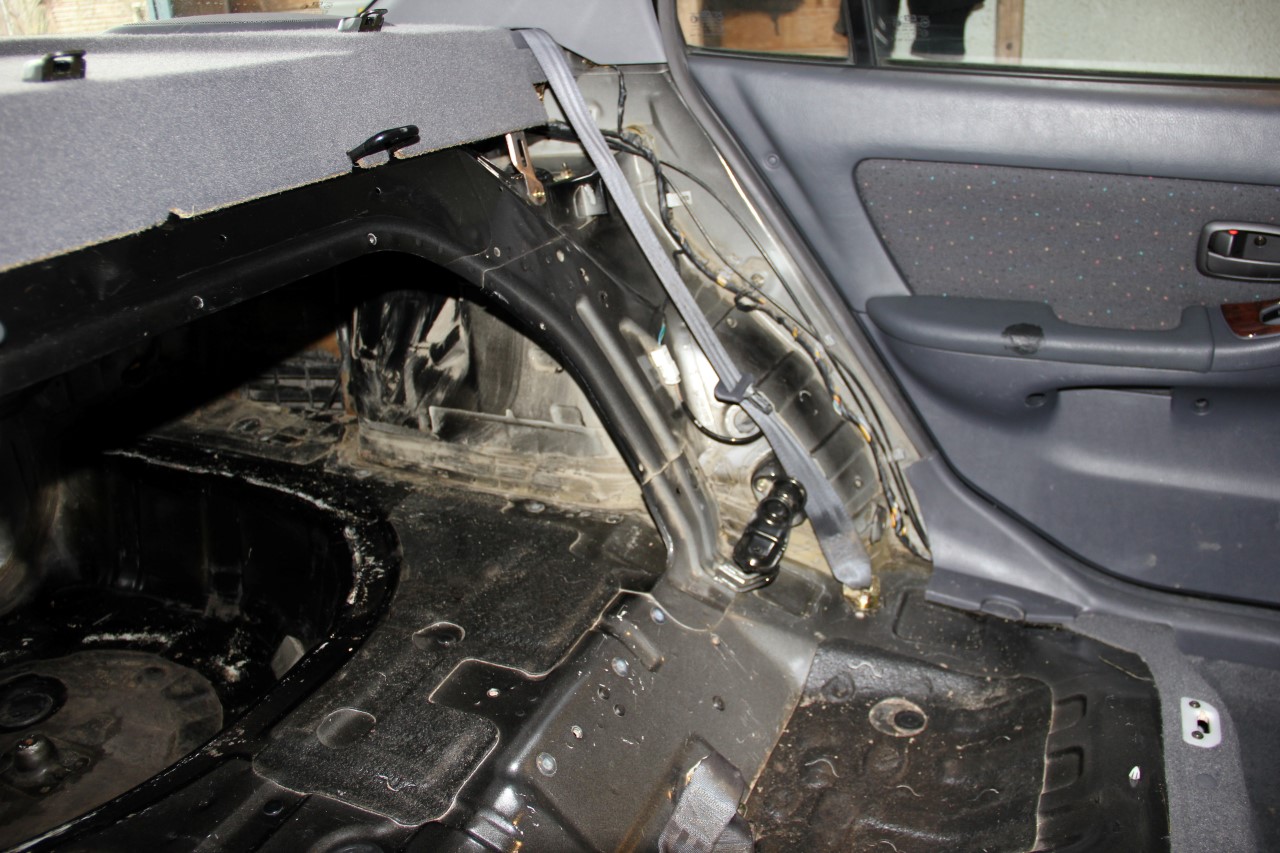

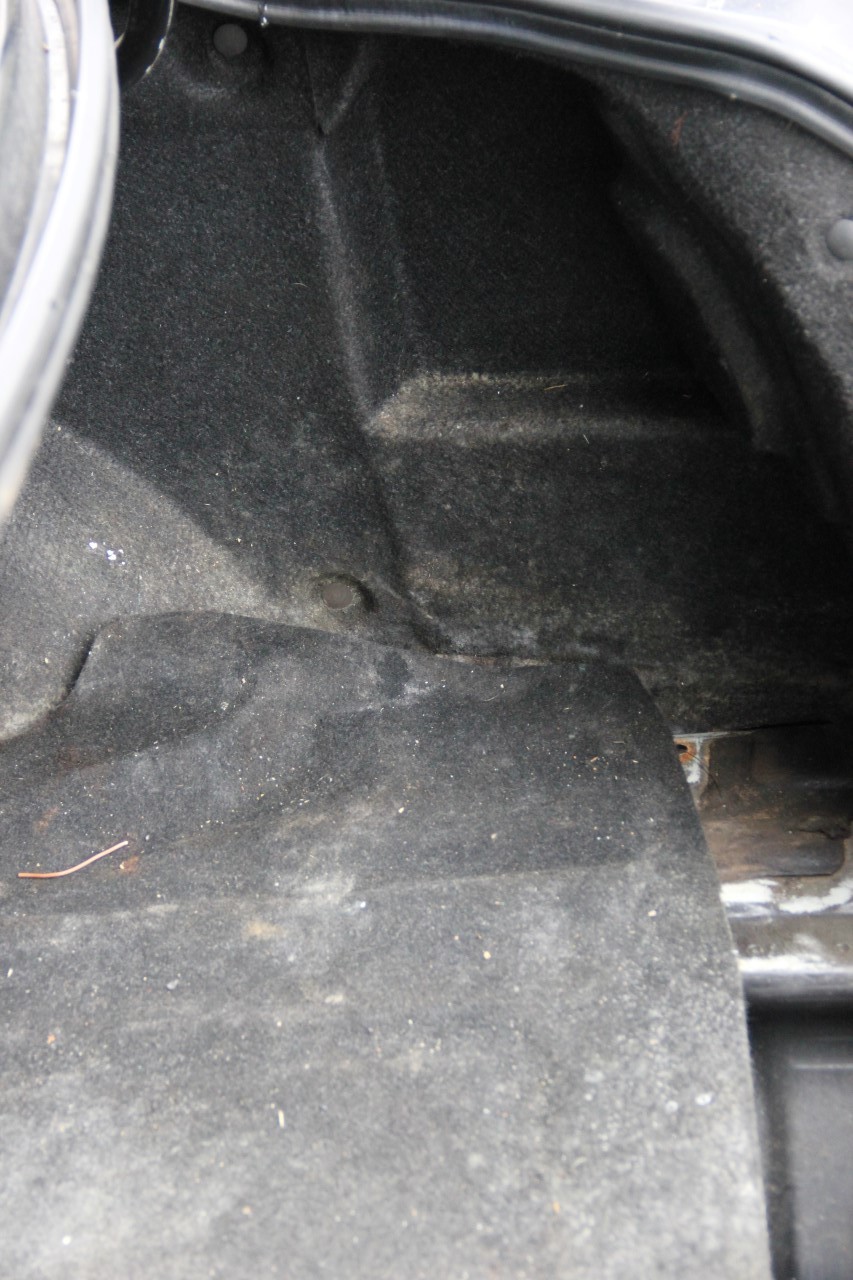

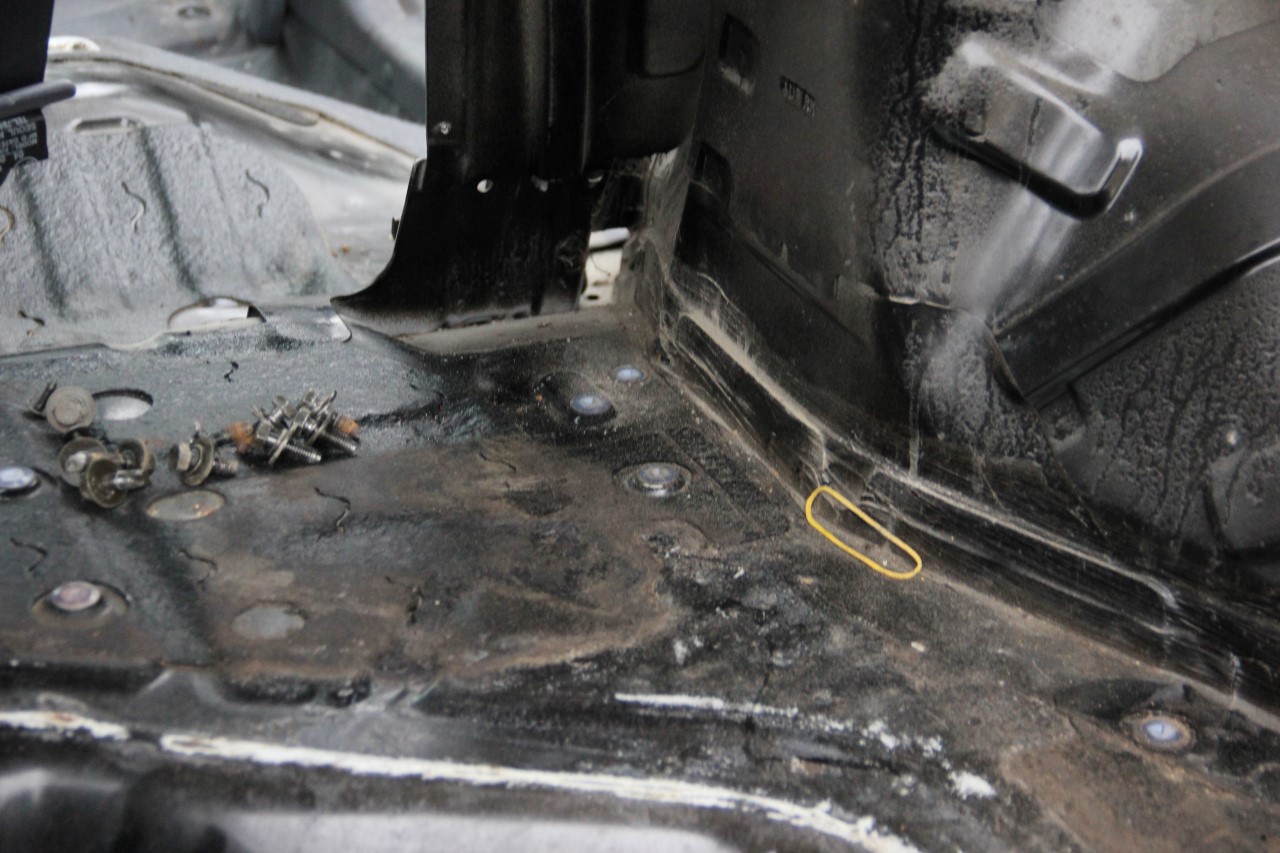

Gjorde ikke noe med vannlekkasjen, siden det må kappes og sveises relativt mye, siden det har lekket lenge og ikke blitt oppdaget før nå. Det som vises av rust på innsiden av bagasjerommet er ca 1/4 av den totale mengden. Omtrent hele bakskjermen fra midt på hjulhuset, opp til nesten underkant av vinduet og bak til lykten må kappes vekk, og nytt stål må sveises inn. Dette hadde de ikke oppdaget på EU-kontrollen av en eller annen grunn. Han hadde visst vært innom et mekanisk verksted for å få pris på å fikse dette her, og de hadde snakket om rundt 40 lapper inkl lakkering, så det kommer ikke til å bli gjort, rett og slett. Som sagt kan man få tak i tilsvarende bil, forhåpentligvis uten mugg eller rust, for 10-15 lapper, så denne blir kjørt til den faller fra hverandre. Den ble hvertfall godkjent i år, og så skal den inn til godkjenning igjen til neste år (siden det er en 01-modell). Den vil høyst sannsynlig gå gjennom EU-kontroll da også, men den i 2017 tror jeg muligens det spøker for...
For de som ikke har vært i Florø, luften der er rimelig full av salt fra havet, så biler ruster en del raskere enn ellers.
Kunne jo fylt igjen med noe guffe da :)
Jeg prøvde å finne ut hvor vannet kom fra, uten hell... så siden jeg ikke kunne se noe verken fra innsiden eller utsiden, går jeg ut fra at det er en rutepakning et sted. Av erfaring er ikke det noe jeg skal rote med :)
Eier ble hvertfall informert om lekkasjen og har sett på det og som sagt fått et "nei-vi-vil-ikke-gjøre-dette"-tilbud fra et verksted, så... it's out of my hands og var i utgangspunktet ikke mitt problem heller. :)

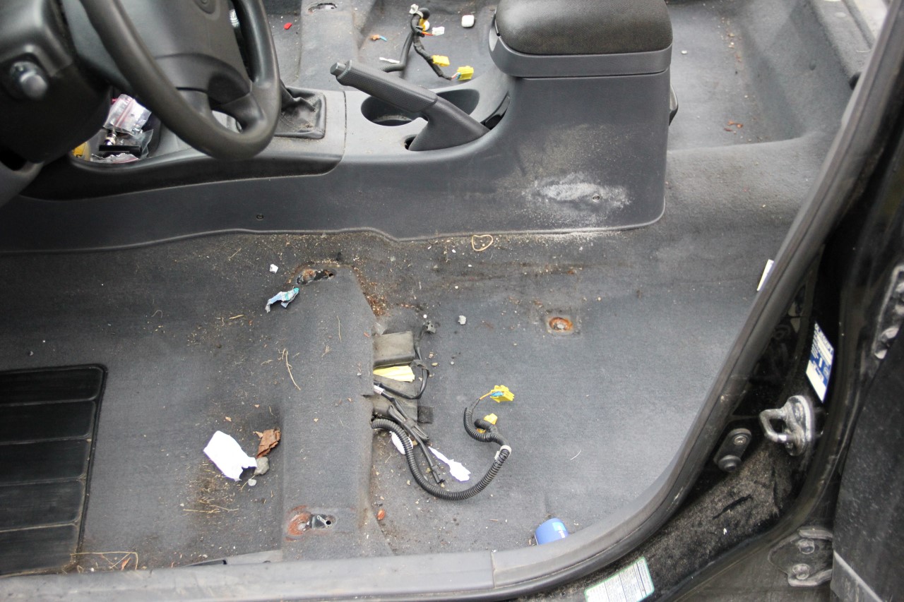

Jeg må nesten spørre, hvordan klarer dere å få støvsugd det så rent?! jeg har prøvd flere ganger på forskjellige biler, men klarer aldri og få det så fint/rent.

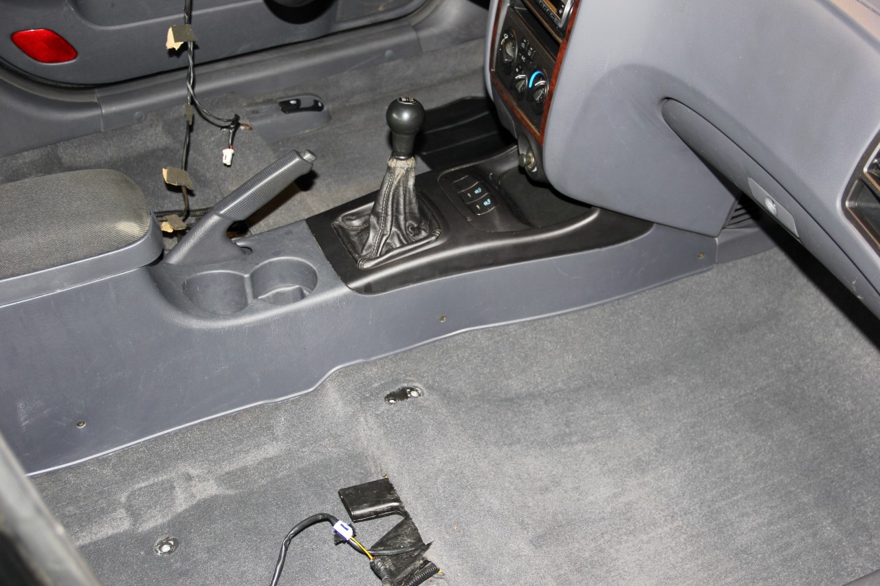

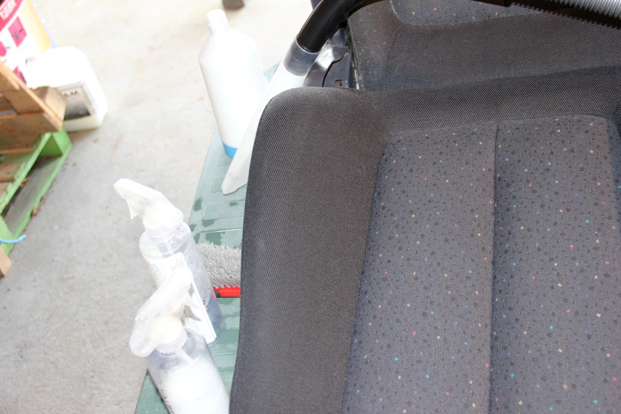

Skulle byttet kupefilter også, men det var umulig å få tak i, så det får eier ta seg av på et tidspunkt. Inneklimaet kom seg uansett vesentlig.

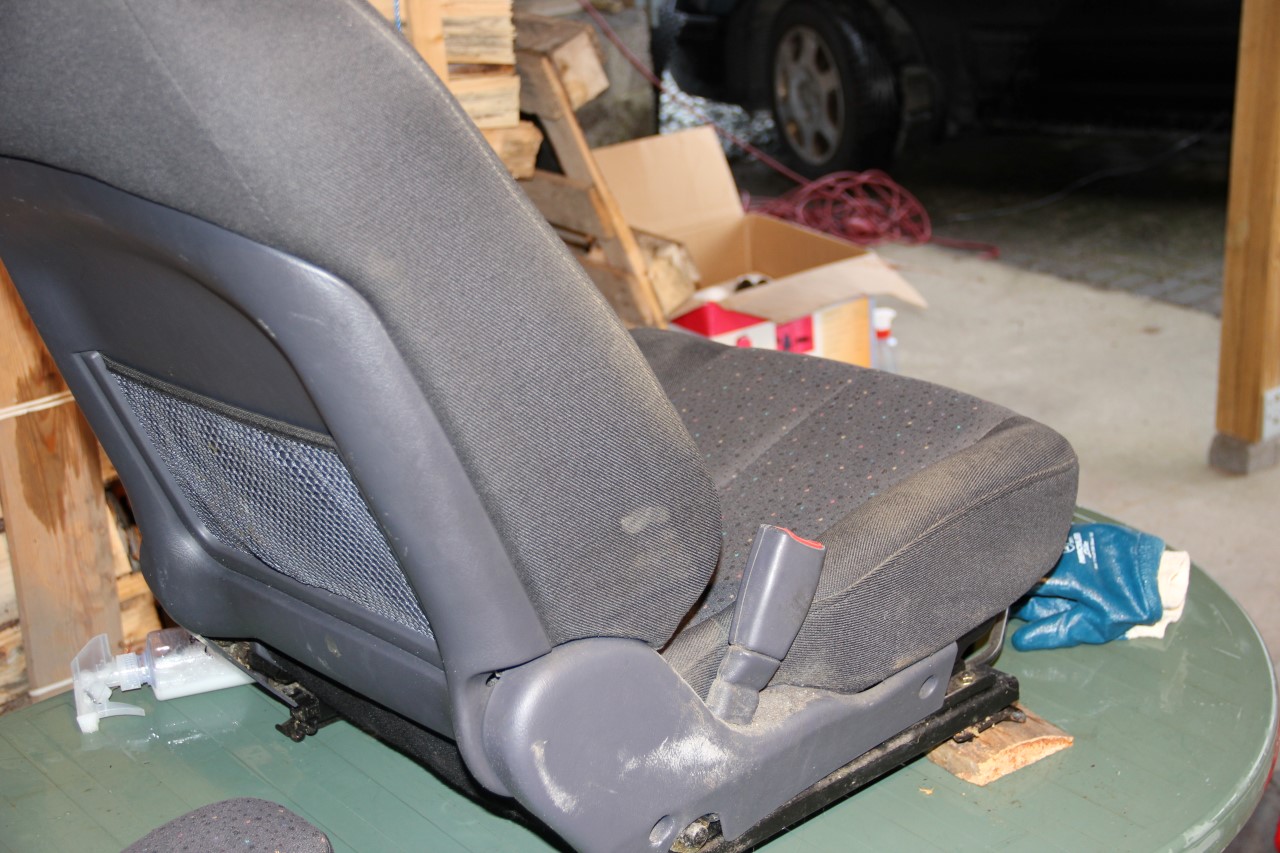

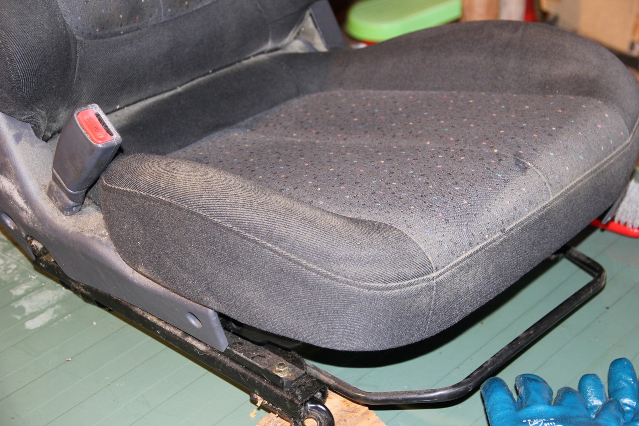

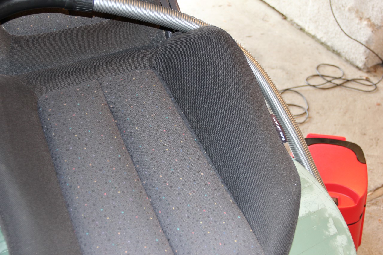

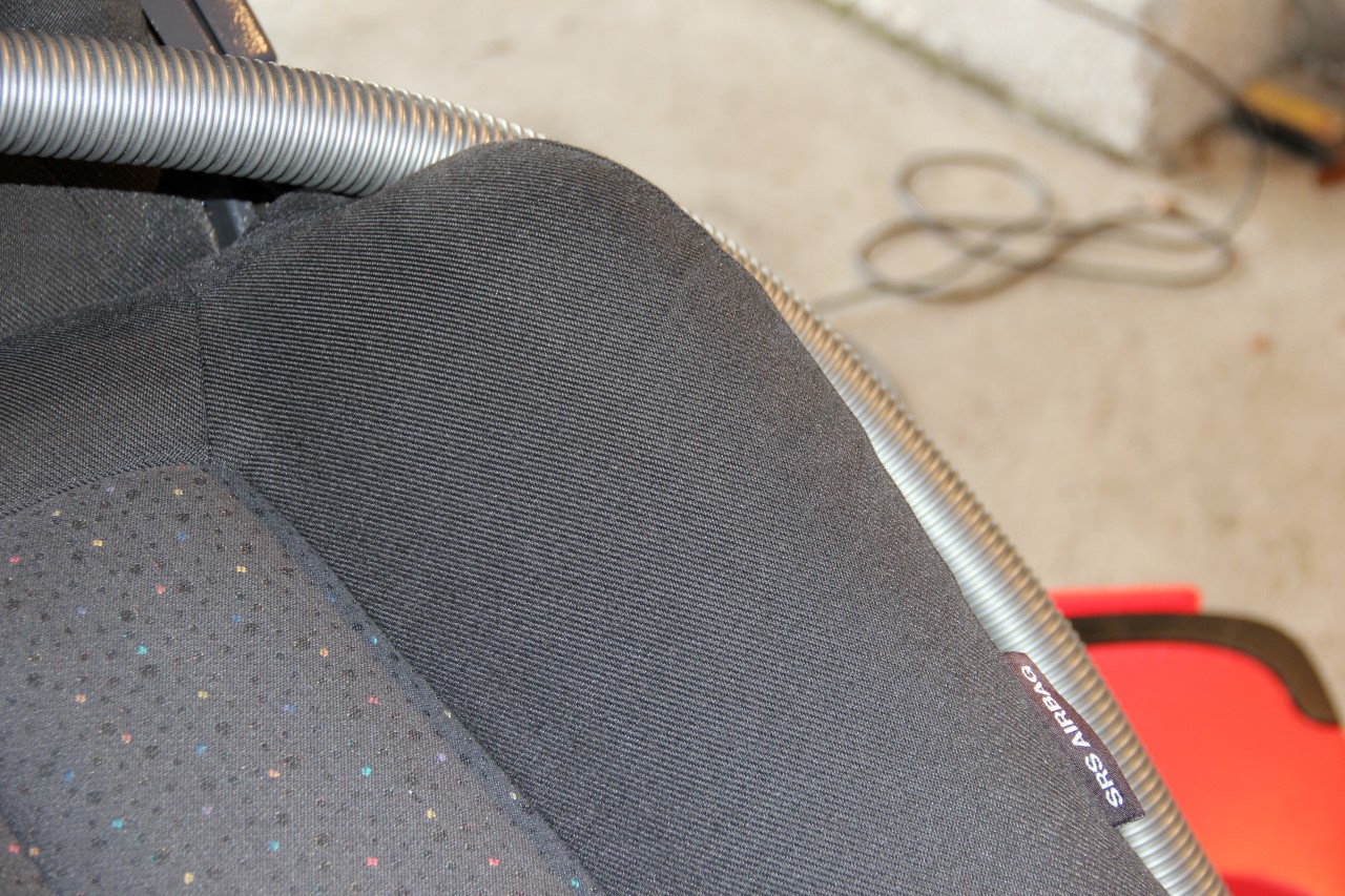

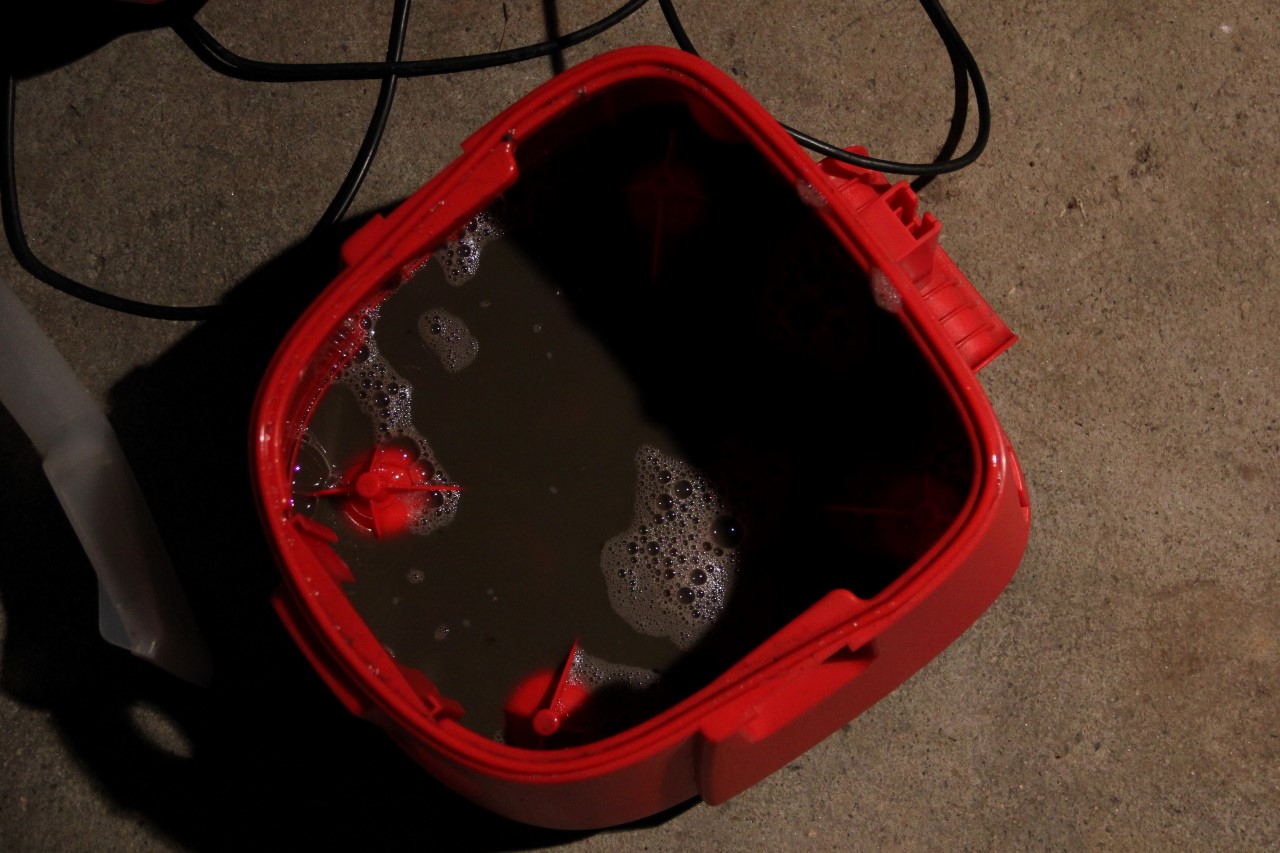

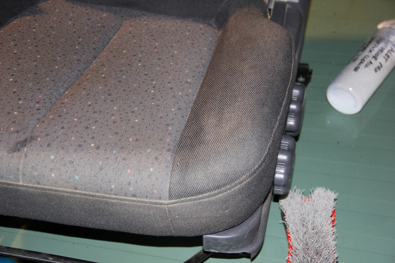

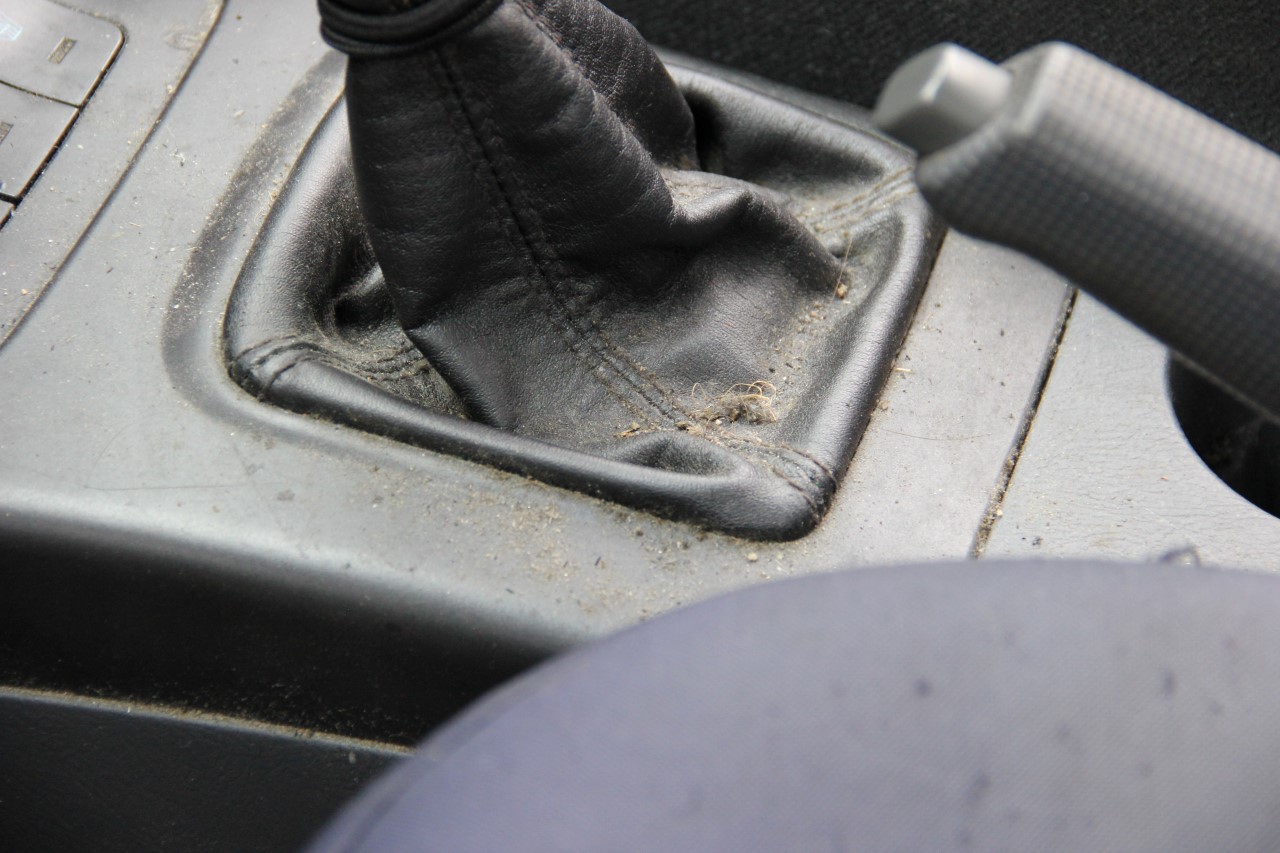

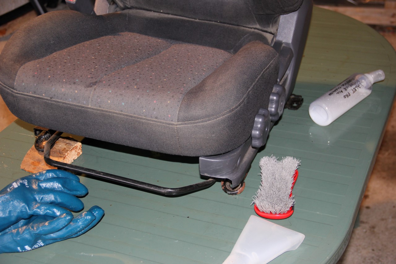

Dedikasjon og innbitthet :)
En ganske stiv børste er veldig praktisk for å få rufset opp skiten fra teppet, og når man våtrenser det etterpå blir det enda bedre.
Photoshop
Hadde det bare funket i virkeligheten... :)

Glemte jo å skrive at jeg brukte ozonapparat inni der også... så det er lagt til nå. :)
