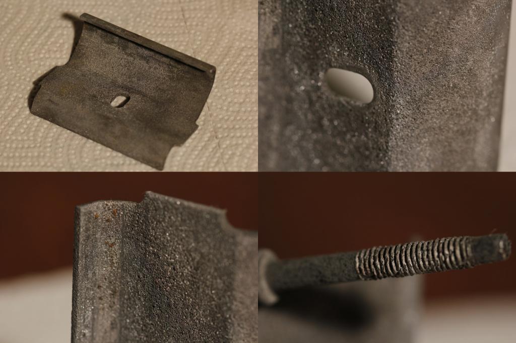

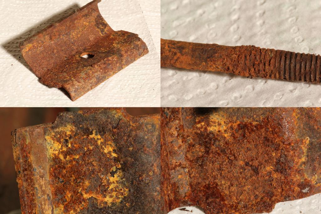

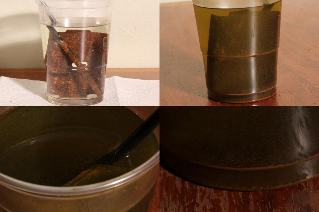

Jeg har også laget noen tester av Deox produkene.
Deox C er meget efektiv!
Du finner flere bilder i testen jeg linker til over her. Der bruker jeg også Hydrate 80 og Epoxy Mastic.
