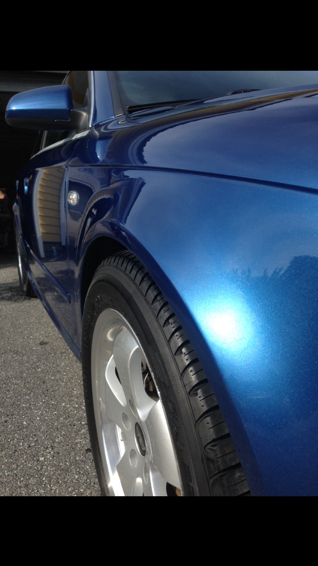

Fikk ordnet opp i det som var mattet ned, de dypeste ripene behøver nok en del mer arbeid og tid.
Muligens eier ville ha en full shine om en stund.
Her er noen få bilder som ble tatt av bilen (gi beskjed om disse skal fjernes TKS):
Dette var tilstanden på alle panelene som hadde fått smake kjøkkenskrubben:
Hadde tatt en del flere før-bilder, men disse var dessverre ikke lagret på telefonen av en eller annen grunn.
Under viser etter-bildene. Padene som ble brukt var en smule avfarget, gikk fra hvit til mørkblå.
Uansett, takk for tilbudet Arild! :)
