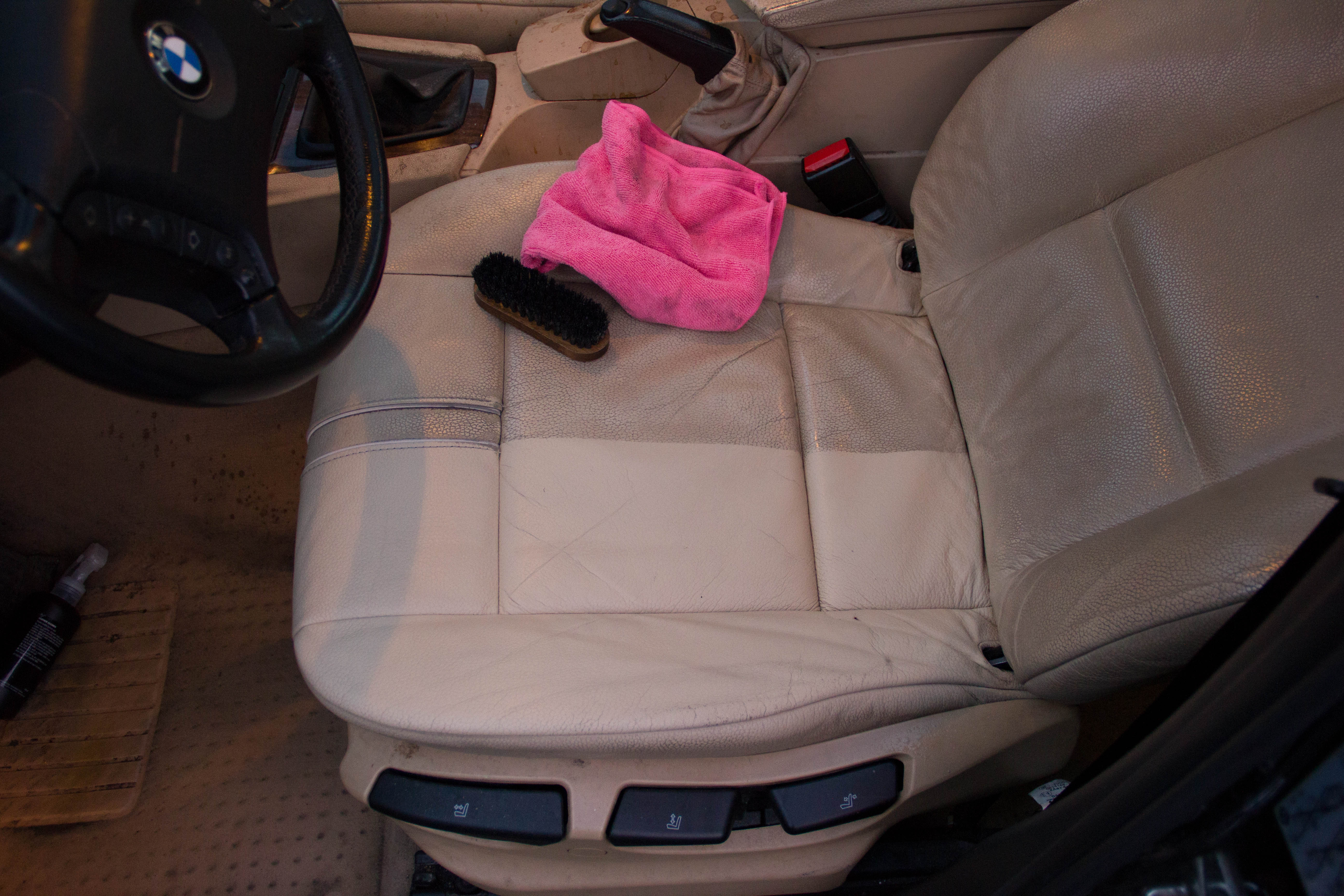

På skinn som er skikkelig møkkete synes jeg SurfexHD fungerer bedre enn medfølgende rens. Blandes 1:10-1:20 etter behov. Billig og effektivt.
Disse setene ble ikke helt rene med SV sin rens. SurfexHD gjorde en bedre jobb her.
Etter rens påførte jeg SV Leather milk.

Klikk på bildet for full oppløsning (5184x3456) hvis dere tør... Dette er etter 6 runder Swissvax Leather Cleaner og én runde Surfex HD 1:0. Ren Surfex var sannsynligvis overkill, men jeg hadde verken tid eller råd til å rote rundt med SVLC eller finne fornuftige blandingsforhold for Surfexen.
Er det trygt og bra for skinnet å bruke sufrex hd på det?
Ikke noe problem. Sveip over med rent vann etterpå for å fjerne restene av Surfexen, tørk av og så er det klart for skinnbalsam.
oioi! det var forskjell! :) blir nok en tur på gs og få tak i surfex og swissvax en dag ser jeg! :)
