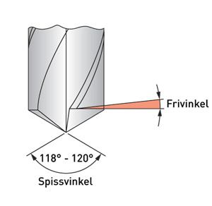

Største feilen er at man sliper med for liten, eller manglende, klaring(frivinkel, bør være 10-15°) bak skjæreeggen på boret . Da borer det dårlig. Noen sliper også for spisst bor ved "manuell" sliping. Men vanlige sorte bor er utrolig billig i små dimensjoner. Styr unna dårlig kvalitet og kjøp heller guhring eller lignende. Det under gjelder for stål.
