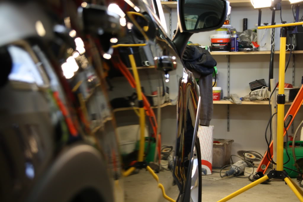

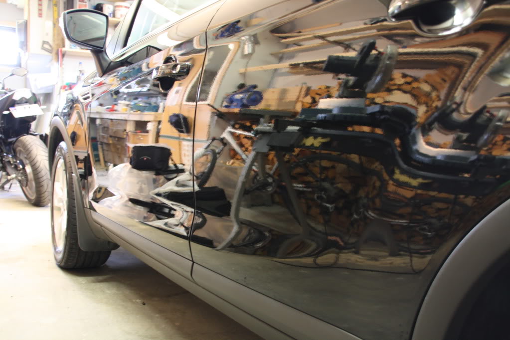

Menzerna SF 4000 (SF= super finish :
Dette er den fin polishen jeg bruker på så å si alle biler.
Nydelig glans og særdeles lang kjøretid på denne polishen.
Jeg bruker den stort sett sammen med en medium eller fin skum pute.
For Menzerna sitt system, så blir det gul eller svart pute.
SF 4000 kan brukes med både roterende og DA maskin.
Selv så bruker jeg SF 4000 sammen med DA maskin.
Noen bilder der SF 4000 har blitt benyttet (før voks / LSP:

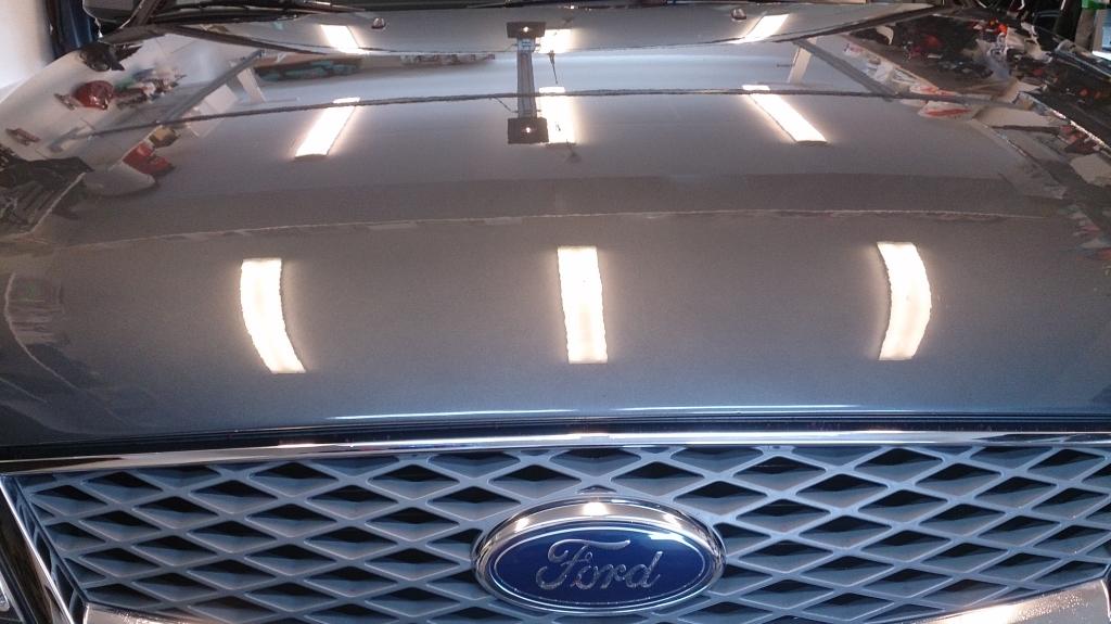

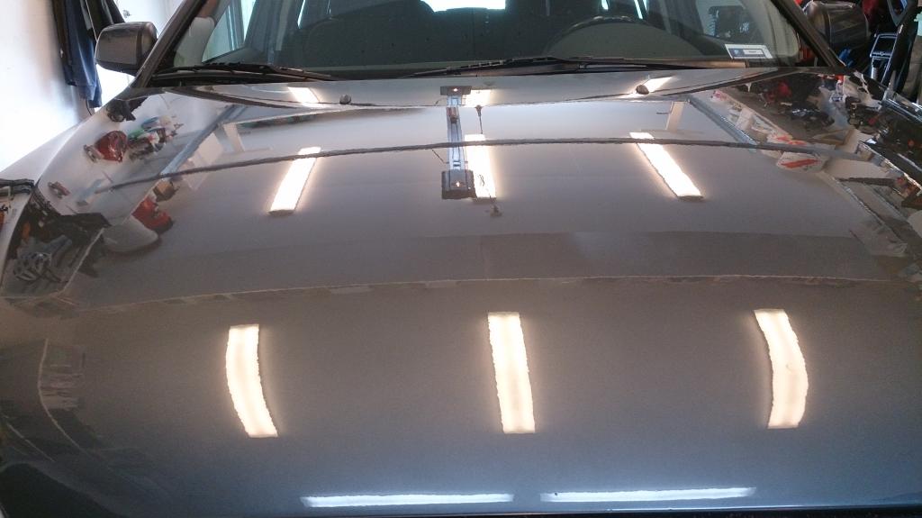

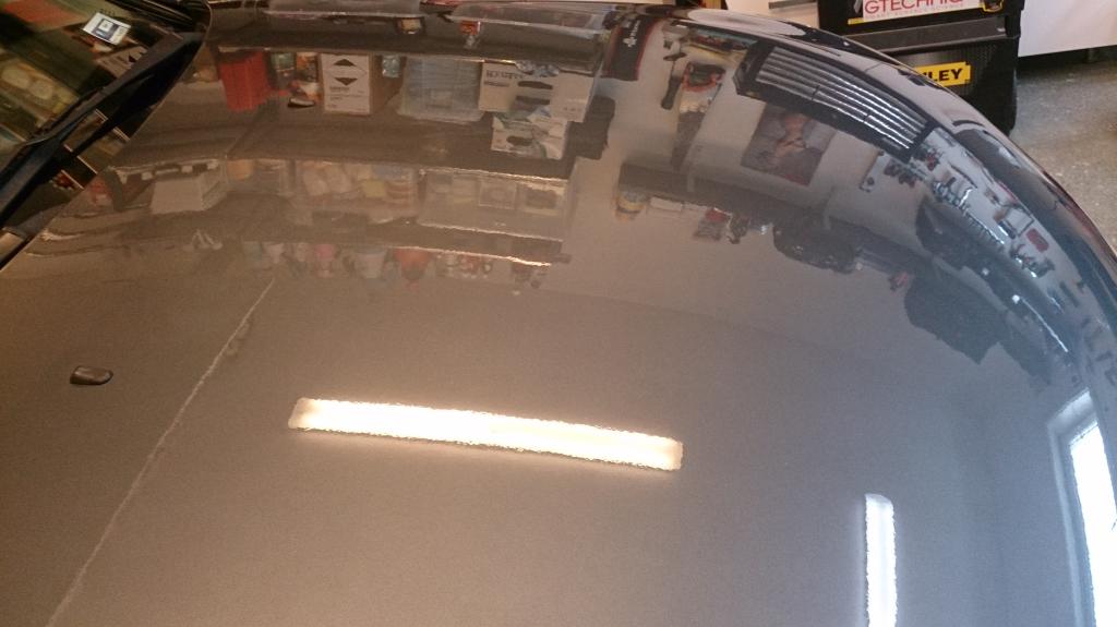

Denne er ny for meg, så jeg valgte å legge den på min egen bil.
Jeg la den på panseret på Forden Mondeoen min.
Valgte svart finish pute fra Menzerna og Rupes DA for å legge på denne.
Denne kan også legges for hand på bilen.
Trenger ikke mange dråpene av denne polishen for å legge beskyttelse på et panser.
Så en flaske av denne skal rekke til mange biler.
Luktet godt gjorde den også. :)

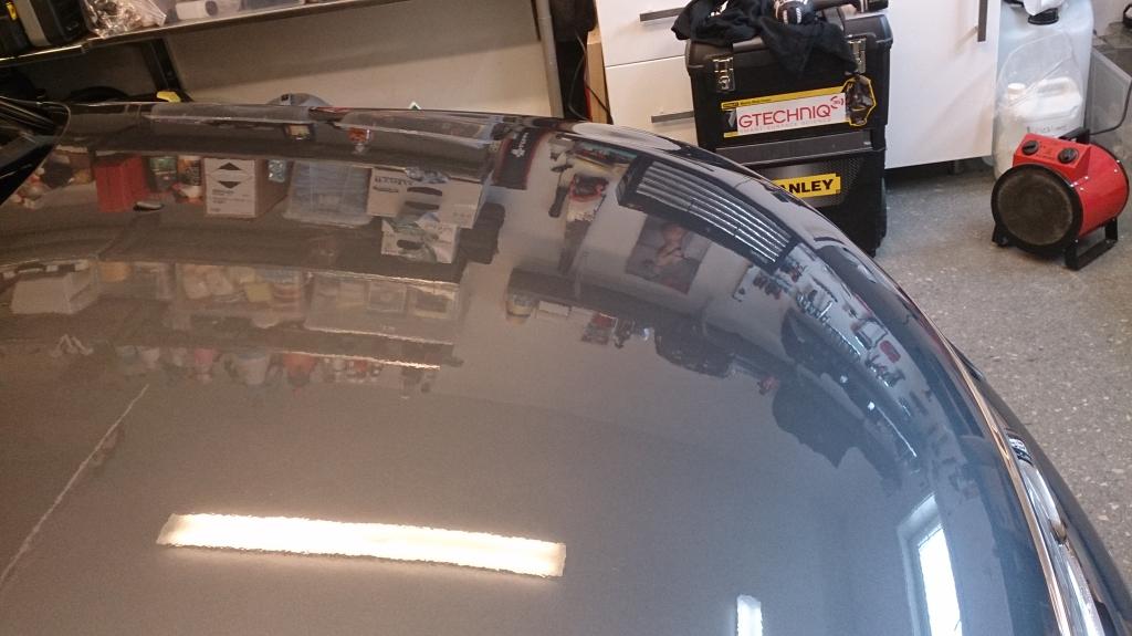

Noen bilder fra seansen:
Her er Menzerna PP Ultra påført og tørket av:
Menzerna PP Ultra ble lagt i slutten av Mai, bilen er vasket engang etter dette.
Kommer tilbake med status på holdbarheten på denne lakkforseglingen.
