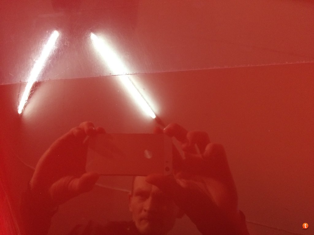

I kveld har jeg tatt nesten halve bilen, men det blir dessverre ikke så veldig bra da det er mye "RDS" som sitter for dypt - lurer på om det rett og slett er krakelert noen steder..
Det verste var passasjerdøra som både hadde mye riper og var veldig oksidert. Denne målte jeg i snitt ca 10my mer på enn resten av bilen, men det er ikke så veldig mye å jobbe med uansett ble våtslip også på den døra, samt 6 runder med ull og FG400 på roterende med mange pass, blir greit, men det sitter for dypt og nå kan jeg ikke gå videre.
Her fra panseret. Den dårlige delen har selvfølgelig fått et veldig bra løft i form av #7 allerede.
