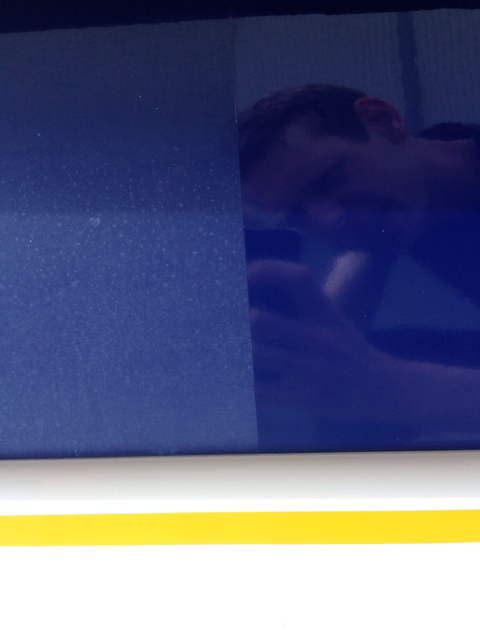

Tok en Askeladden 650 sist helg, hjelpte en kompis rettere sagt, kjørte kun scholl s3gold og gul scholl/uber puter. Å det gikk kjempebra, å du får ikkje holo problem. Gel coat er også hardt, knallhardt, men også værre og få vekk riper.
Legger ved et 50/50 bilde som er etter 3 eller 4 pass.
Å gi pris på en så stor å litt ukjent ting er vanskeligt ja, men får du dekket produkt og kan bli enig om timepris(alt etter kor detaljert det skal bli gjort, og innvendig eller kun utvendig)
