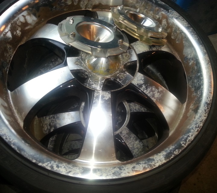

Som tittelen viser,har jeg dsv fått en del oksidering i krommen på mine 20"
Prøvde så smått og polere det bort men det sitter godt.
Trenger råd til hva jeg bør gjøre,,har vurdert og våtslipe dem

Dersom du får svart pad eller fille (eller hva du velger å bruke til å polere med), så er det mest sannsynlig ikke klarlakk på felgene. Da er det bare å slå seg løs med autosol eller hva du måtte like. tidkrevende, men gir godt resultat.

Dersom dem er forniklet, er det ikke mye å få gjort med oksidering. Blir som rust på karosseri. Må syrebades og fornikles/lakkeres opp igjen.
