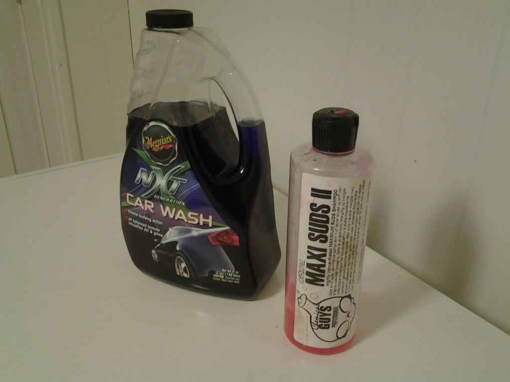

Nå nærmer våren seg og jeg tok en skikkelig vårvask på bilene i går. Begynte å handle inn proffutstyr for 2 år siden, og bare handlet inn på hva jeg har lest av anbefalinger på forumet her. Har til nå vasket med CG Maxi Suds II og CG Citrus Gloss. Men nå har jeg gått tom for såpe. Etter litt lesing på forumet, gikk jeg derfor til innkjøp av MG NXT shampoo.
Tid for sammenligningstest:
Bil Subaru Outback. Ble på sommeren i 2013 vasket, clayet og behandlet med 3 step`en til meguiars. (rens, polish, voks) Og vasket jevnlig gjennom høsten og vinteren.
- Først avfetting (blanding av prickbort og surfex i balndingsforhold 1:10 av hver type.
- Deretter skumla jeg med NXT i skumkanonen. Ga bra med såpe, like bra som Citrus Gloss.
- Spylte av bilen og gjorde klart for berøringsvask, som det heter så fint.
Delte opp såpene i to bøtter; en med NXT og en med det siste jeg hadde igjen av maxi suds. Maxi har vært veldig dryg i bruk. Bare en liten sprut i bøtta har vært nok. Selv om man blir skeptisk til at man har hatt nok oppi bøtta, fordi man ikke ser noe såpe på bilen. Men resultatet har blitt bra. Har bilen vært skitten har jeg spedd på med litt Citrus Gloss som er litt sterkere såpe.
Derfor var jeg spent på blandingsforholdet på NXT. PÅ kanna står det 4 korker per 16-18 liter. Jeg helte oppi 3 korker og begynte å vaske.

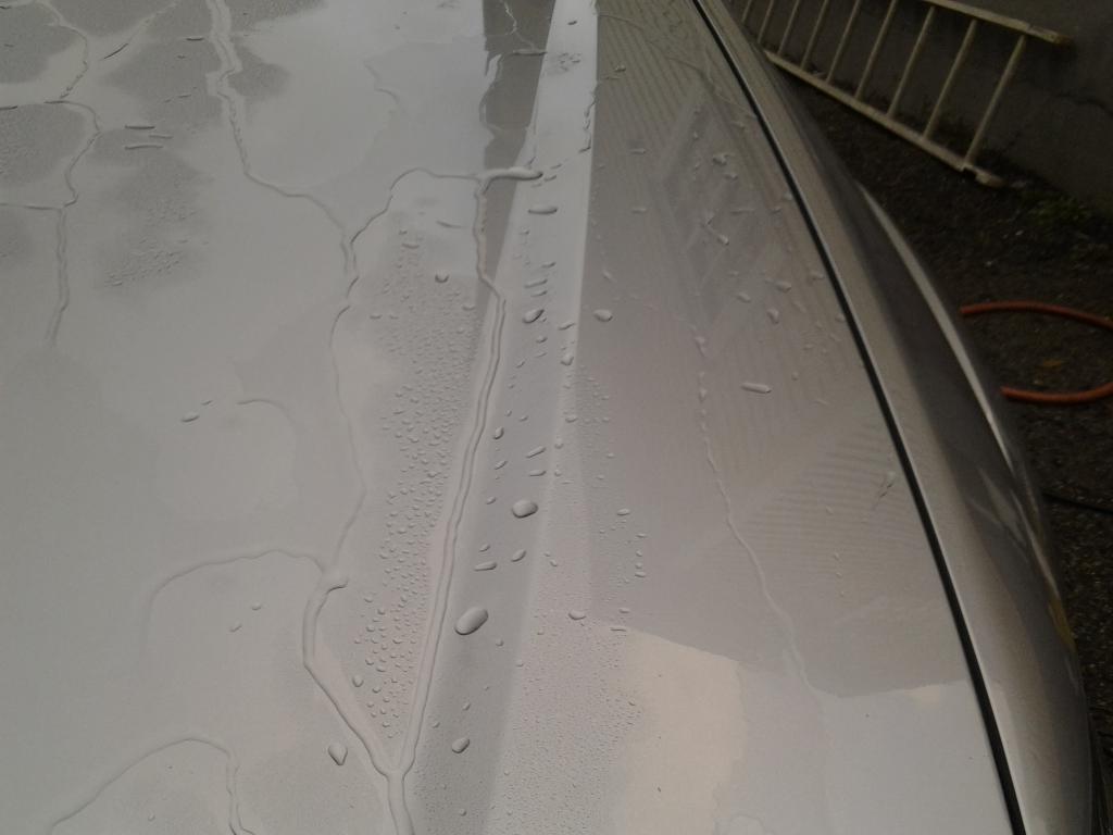

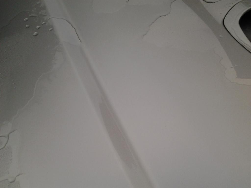

Delte opp vasken slik at venstre side av bilen ble vasket med maxi suds, og høyre side med NXT.
Etter avspyling ble resultatet slik:
Maxi suds II:
Meguiars NXT:
- Vil først si at jeg er imponert av hvor mye som ligger igjen av voksen etter et lite år og mange vasker. Men nå begynner det å bli lite igjen, ser den... Men det viser hvor effektiv Maxi Suds er samtidig som den skåner voksen.
Nå skal ikke Maxi ha noe vokslag i såpa (som jeg vet om), men sjekk forskjellen i avrenning! NXT virker som den har tatt med seg voksen i større grad. Selve vaskeresultatet var faktisk litt bedre på NXT, og den skummet mer. Men når jeg kjenner på lakken etterpå virker den renere, men mindre glatt, i forhold til der jeg har vasket med Maxi.
