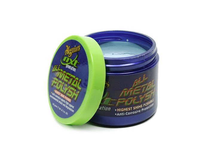

Denne er ganske bra. Fåes hos bla. BilXtra.
