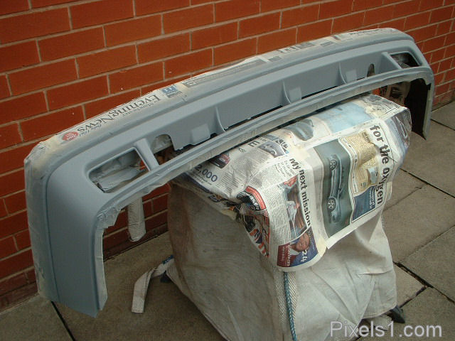

Skal fangeren se slik ut etter grunning?
gs sine fangere har grå grunning på noen og en svart grunning ( ikkje helt svart men mer litt blass svart) . Ofte er det vanskelig å se om fangeren faktisk er grunnet når det er svart grunning på den. Man må da slipe litt og se om det er grunning på papiret og lukte. man får grunning i alle farger . transparant,hvit ,svart, grå osv. Ut i fra baksiden på den lakkbiten, så ser det ut som de har brukt en svart plastgrunning. Det kan tenkes at det er problemet ligger, at de grunningen de har brukt ikkje har godt helt overrens med den svarte grunningen som er orginalt på fangeren. At den slipper. Men kan jo også være at det er litt tjukt på med grunning og at den ikkje har fått nok avfluftningstid før base. Er mange faktorer som spiller inn. Men eg er helt sikker på at lakkverkstedet fikser opp i dette og lakker den på nytt for deg . ta det derfra :)
