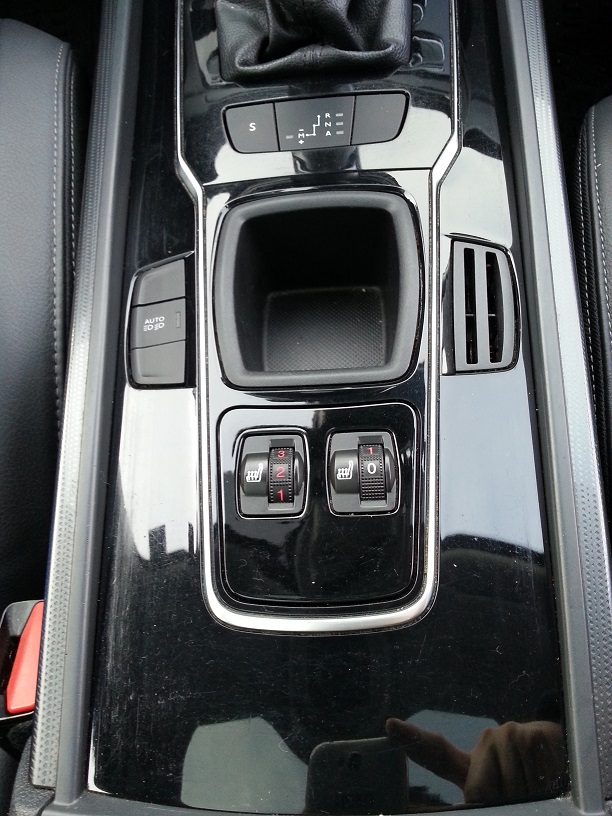

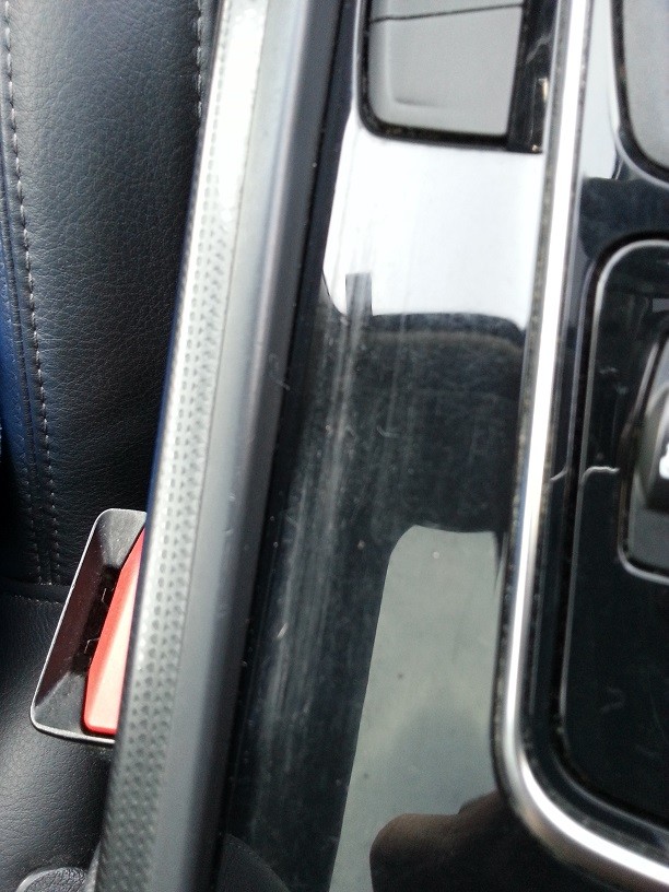

Trenger sårt noen tips til behandling av høyglans plastinteriør i midtkonsollen, legger ved et par bilder :)
Interiøret er godt slitt til å være tre år gammelt, fullt i striper og ganske matt enkelte steder..
MG scratch x og SV Plastic Screen Wax?
Tips mottaes med takk! :)

Plast uten struktur kan korrigeres på samme måte som som lakk. Pass på varmen.

Takker!
Har god erfaring med Scholl S17 på blank svart plass i midtkonsoller, speedometer og annet interiørstæsh. En må bare prøve seg frem, mildeste kombinasjon først o.s.v
rainman80
Takk for det, noen tips til fremgangsmåte for påføring? klippe til egnet stykke av en pad e.l? Bør vel gjerne unngå sirkulære bevegelser, ser for meg at dette underlaget er svært mottagelig for swirls? :)
Polering går ut på å erstatte større swirls og riper med så små swirls og riper at de ikke synes.
Altså får en "aldri" noe ripefritt, men polerer slik at de ripene som finpoleringen etterlater, er så små at vårt øye oppfatter det som ripefritt. Det spiller nok mindre rolle om poleringen gjøres i sirkulære eller rette bevegelser. :)

Jeg har også litt glansende plast i konsollen.
Jeg tenkte en påføringspad + litt fin polish aka s30 eller sw regular f.eks
Så er det bare å begynne "poleringen" for hånd.
Noen som har prøvd den SW Plastic voksen? Ser jo gøyal ut... :P

Okei.. ja det jeg ikke ser har jeg ikke vondt av.. hehe.. så da er det bare å hive seg i det, og prøve seg frem ang grovhet gjerne :)
