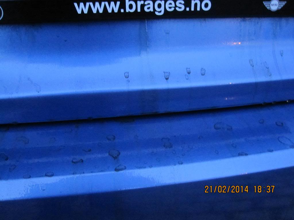

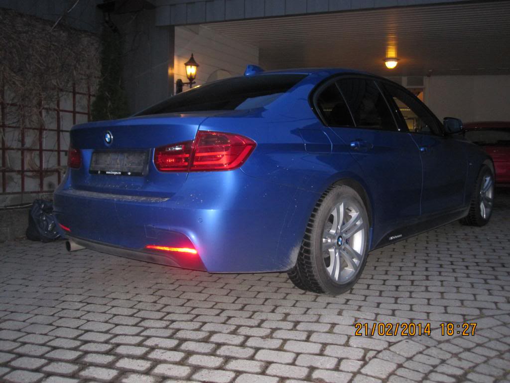

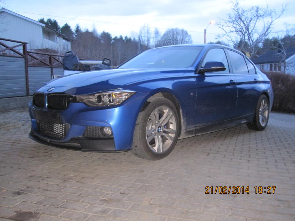

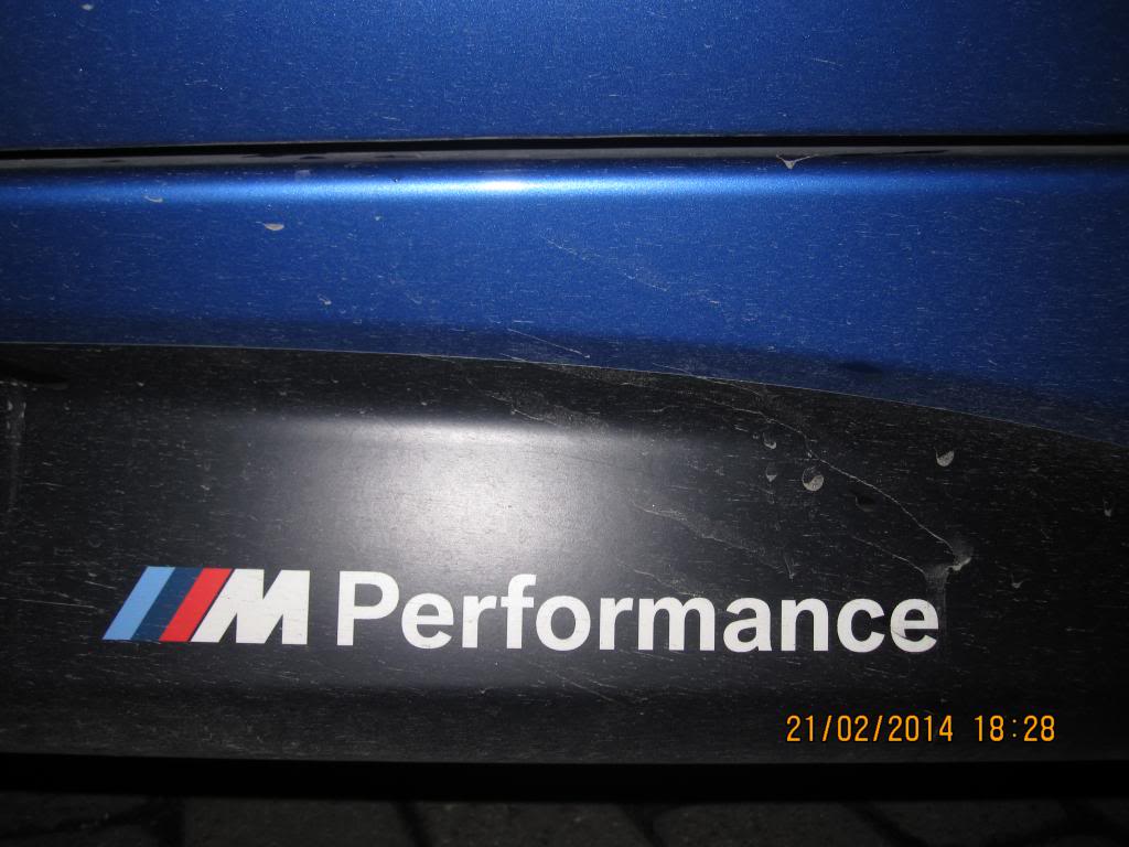

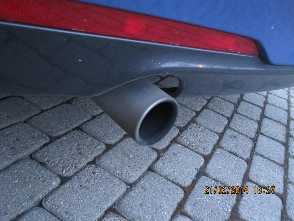

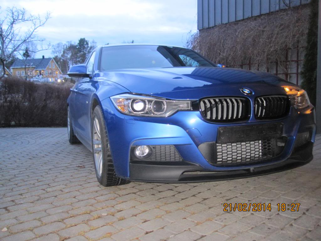

Her er noen bilder ved ankomst! Skilt er tatt av.

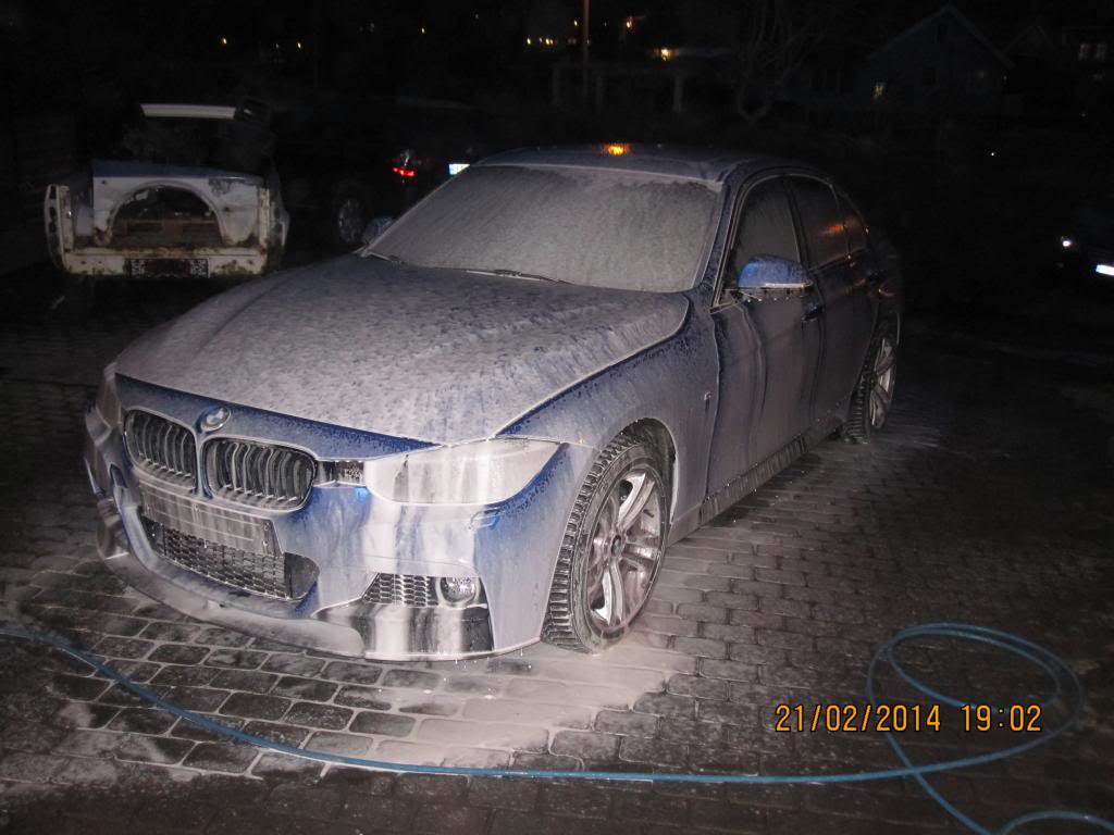

Beklager dårlige bilder ,men har er bilen dynket med Prickbort fra vinduer og ned.
Prickbort finner alltid noe å jobbe med

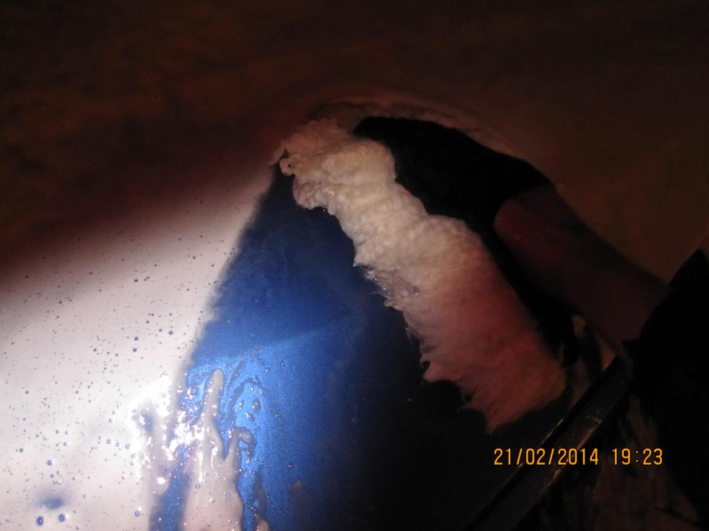

Lot prickbort jobbe en god stund, før jeg skummet bilen med autofoam.
Litt skit renner av :)

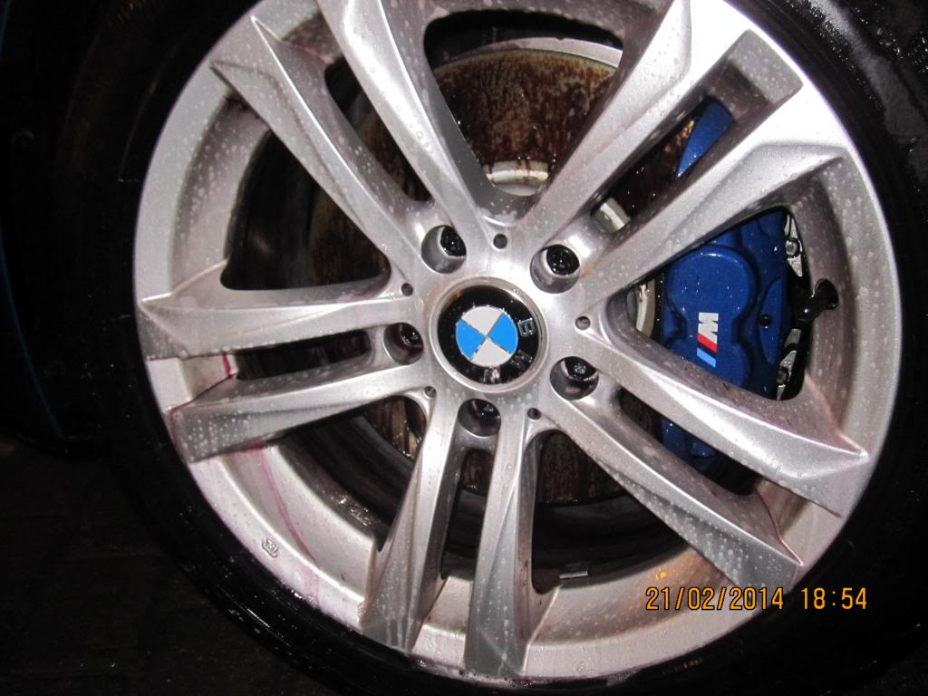

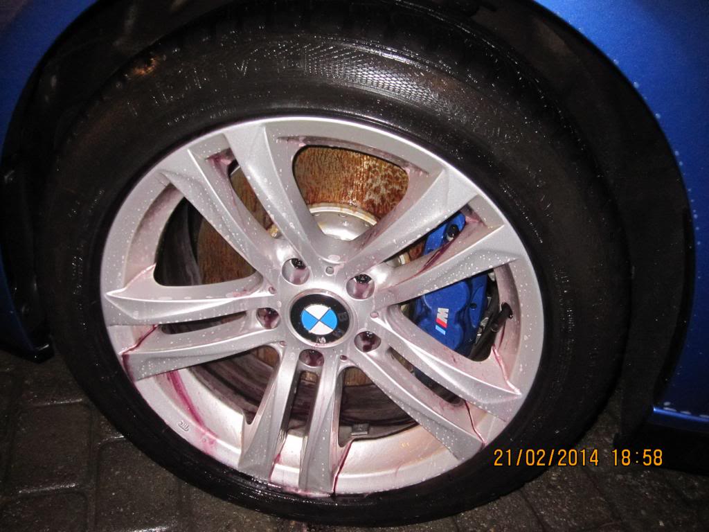

Mangel på litt bilder, men bilen og dekkene ble dynket i Surfex 1:5 og felger fikk Autowheel.

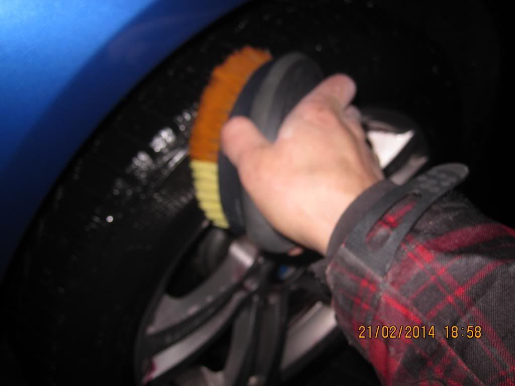

Dekk skrubbes
Litt skit i dekkene får jeg skrubbet ut :)

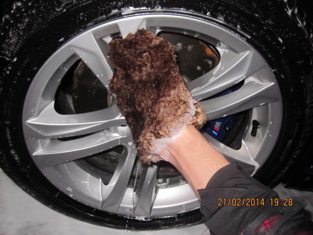

Etter avspyling var det tur for ny runde med en blandig av G-Wash og Autofoam for håndvask!
Felger får også en runde, bruker egen vaskehanske til felger!

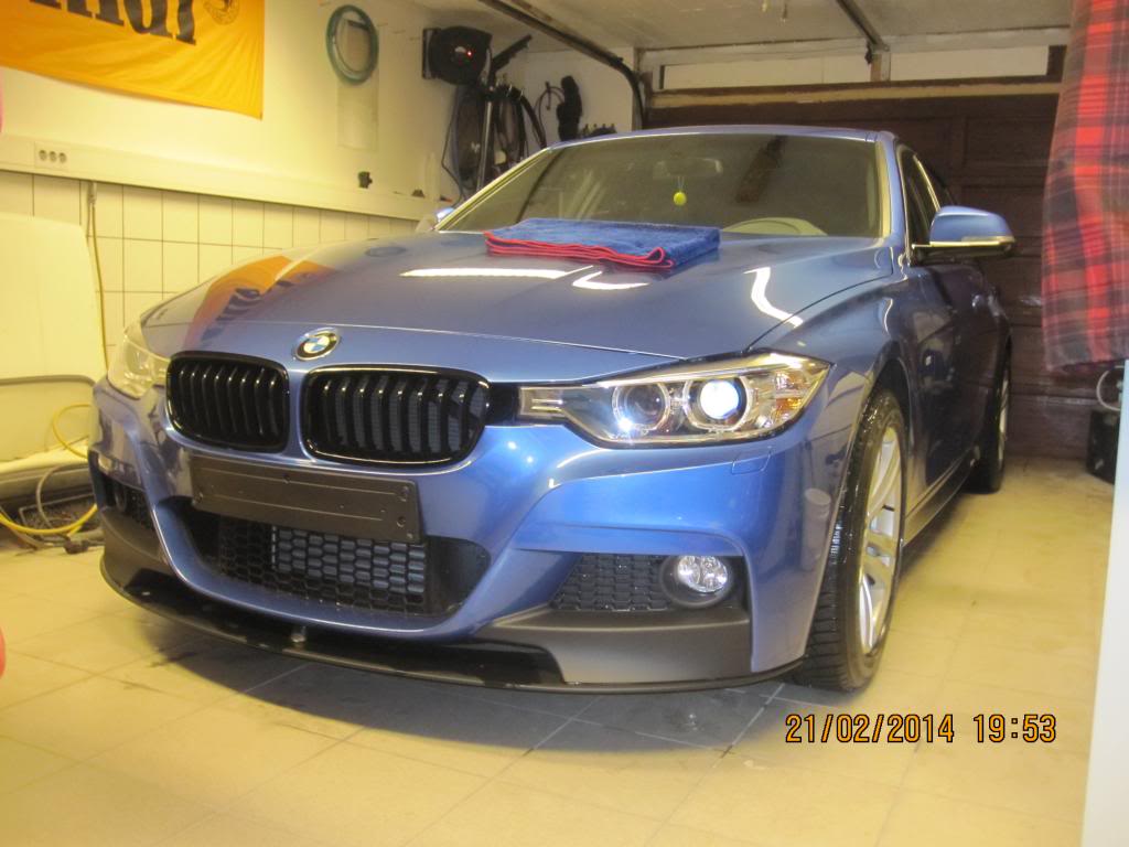

Kjørt inn i garagen og tørket.
Tørker også inni dørkarmer.

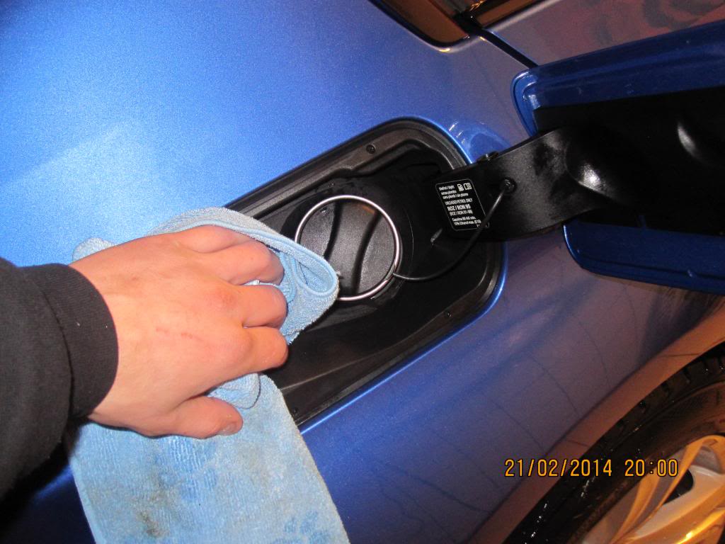

Tørk rundt bensinlokket

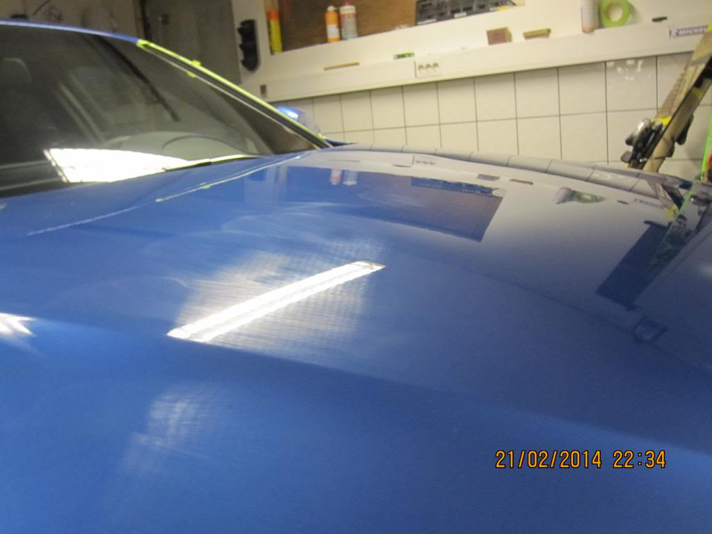

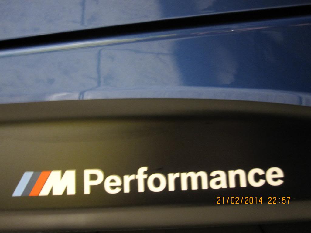

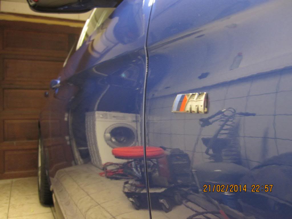

Mangler bilder igjen, fikk ingen gode under poleringen. Men ble polert med Menzerna 4000 og svart waffel.

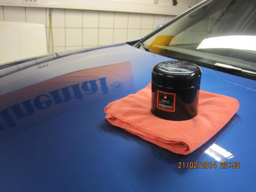

Etter polering ble Panel Wipe brukt for å fjærne oljerester og gjøre panelene klare for LSP

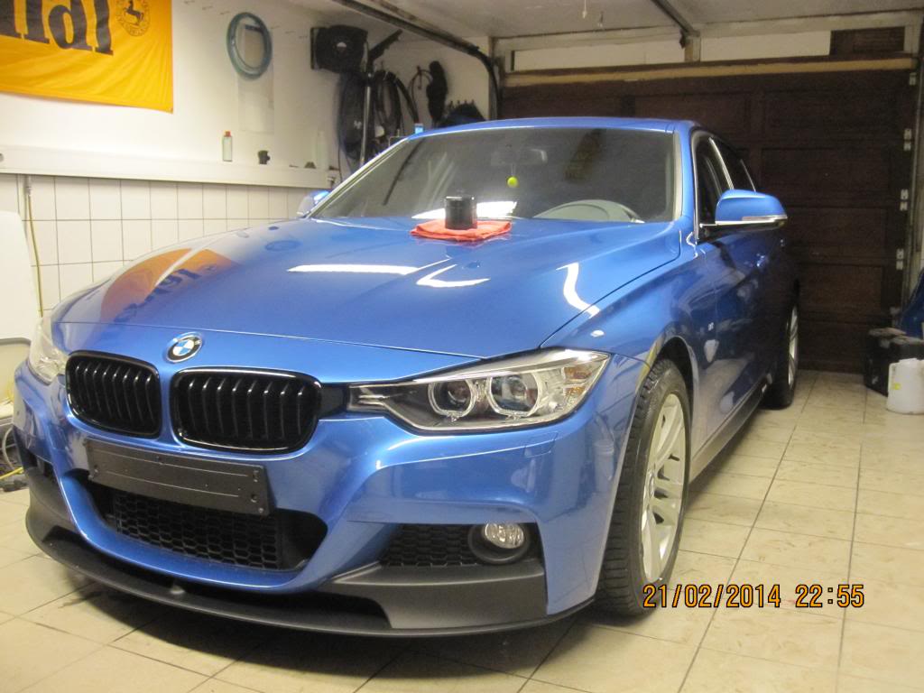

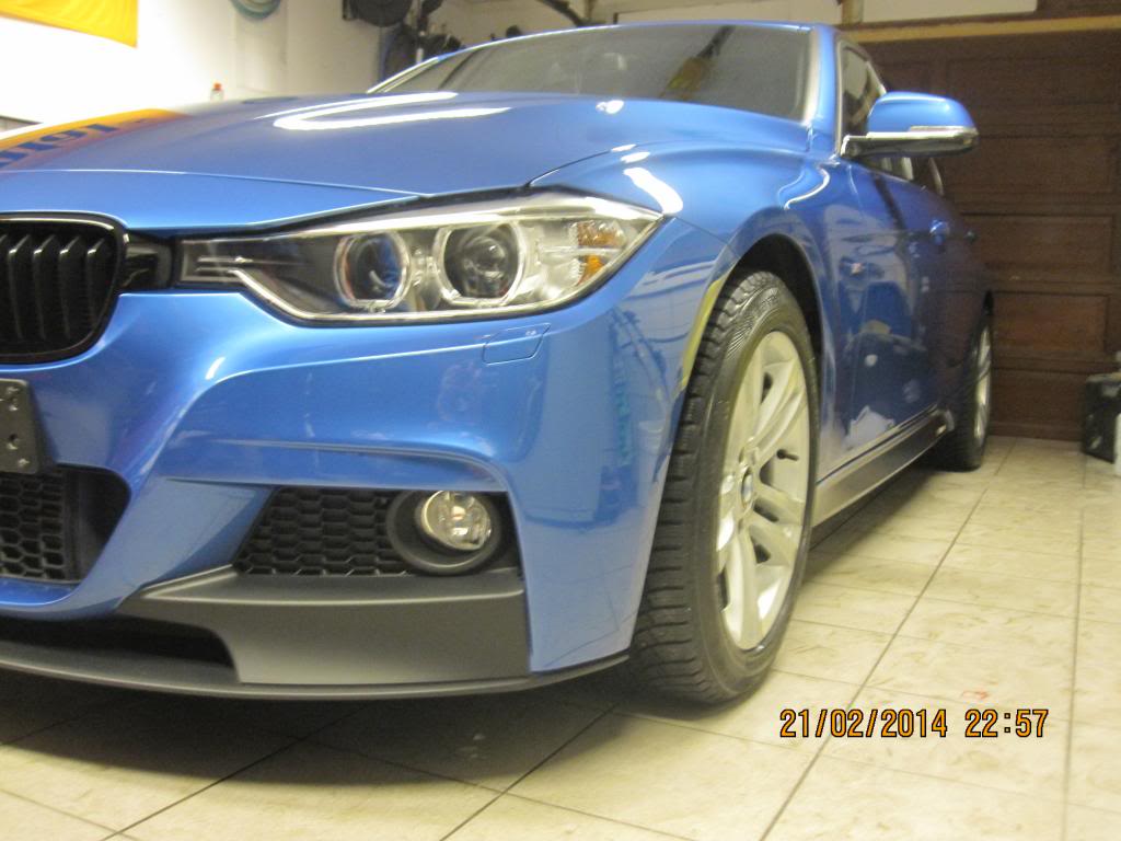

Swissvax Shield ligger å koser seg!

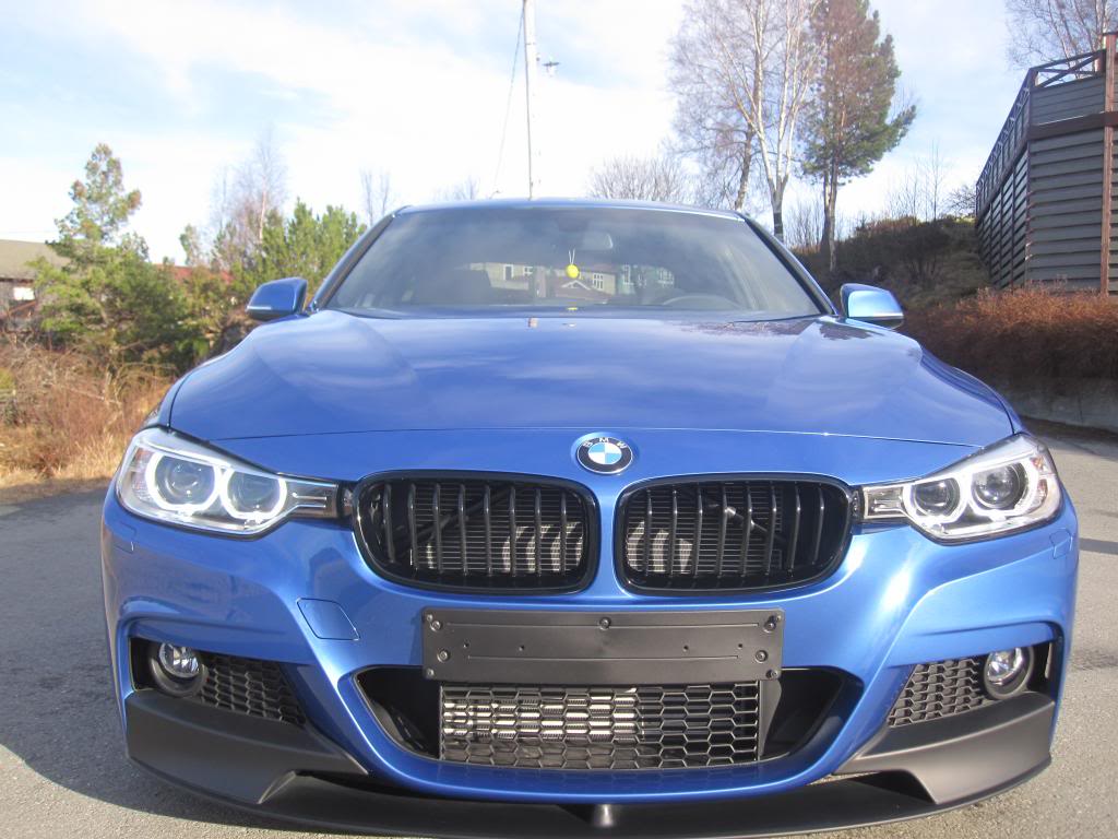

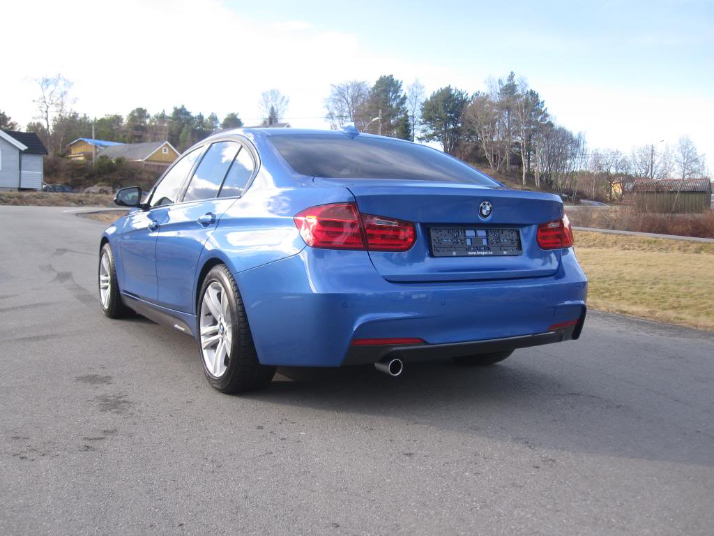

Ferdig buffet av :)

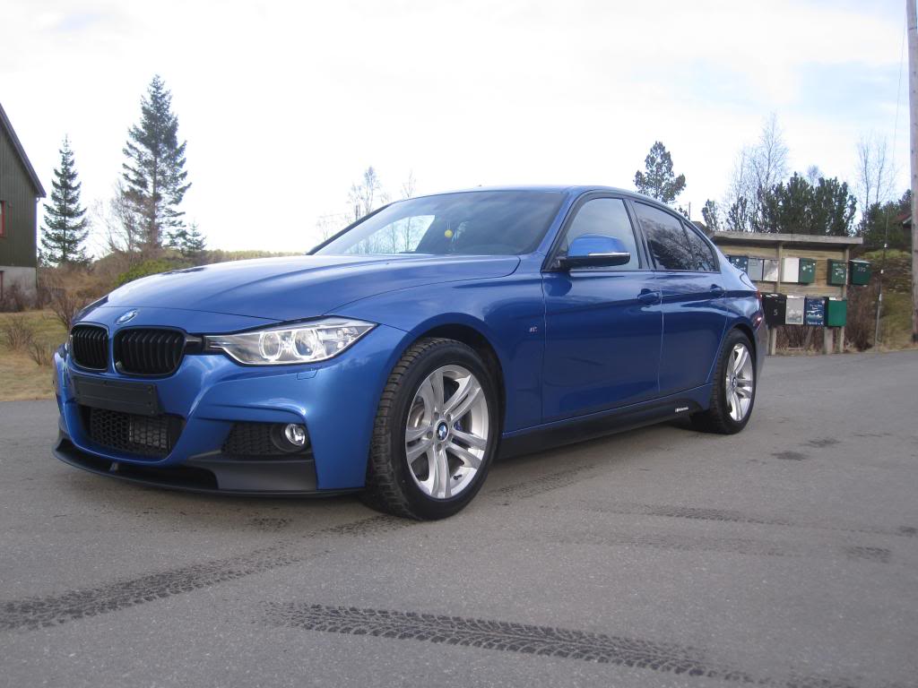

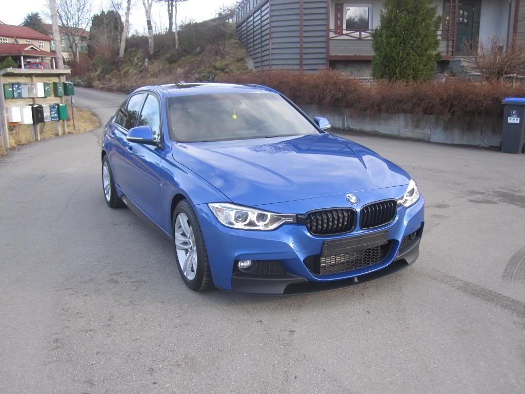

Så noen ferdig bilder... Ikke nyeste digitalkameraet, så får ikke fram fargen skikkelig :(

Takk, skal prøve å få noen skikkelige ferdigbilder i morgen med dagslys og annet kamera :)

Skikkelig tøff disse i estorilblå. Perfekt bmw farge, som har vært sjelden/ikke vqnlig på eldre bmwr. Håper den ikke blir "oppbrukt" på F30, men forsetter å være spesiell :)
