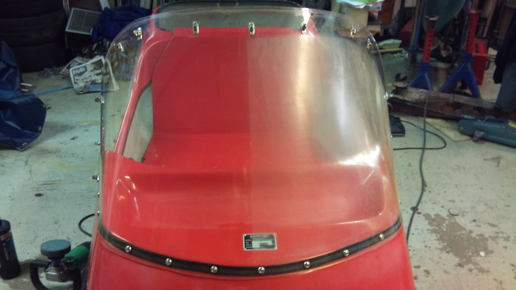

Som tittel sier, jeg trenger noen tips til hvordan man kan polere Lexan/polykarbonat på best mulig måte uten å ødelegge det.
Gjenstanden det er snakk om er en vindskjerm til en snøskuter av litt eldre dato. Ny skjerm er vanskelig å få tak i, og den som står på er ganske ripete. Har Menzerna og DAS6 Pro. Kan dette brukes?

Jeg vil TRO at vanlig polering med Das6 maskin vil gjøre underverker, men jeg har selv aldri prøvd på lexan
Magne/Otta Detailing
For å få det hunder prosent kan det slipes med 240-400-600-1000-1500-2000-3000 og så poleres med FG400 og FG3000/4000
Så da er det bare å begynne hvor du vil alt etter hvor grovt du kan/vil starte ;)
Men kun FG400 vil nok gjøre et godt løft.
Her har jeg kun kjørt grønn og gul 3m på roterende, ingen sliping, aner ikke hvordan det blir med kun DA maskin.

Gammel skuterslede med tak som ble "pusset opp" for noen år siden, skjermen ble rimelig klar, og fargen gikk fra rosa til rød :)
