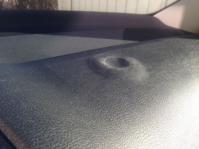

Hei.
Jeg har en Octavia som har et merke i dashboardet fra forrige eier, sannsynligvis fra en koppholder som har vært limt på dashboardet og sa har revet med seg limet når den er blitt fjernet. Resultatet er som bildet viser en forhøyning i dashboardet der limet har løsnet under, i tillegg til litt limrester. Hvordan kan jeg få dette til å se bra ut? Jeg har fått tips om å sprøyte inn lim under og sette press oppå, men er usikker på om jeg får tak i sprøyte med kraftig nok spiss til å penetrere den myke plasten, samt lim som er tynnflytende nok. Noen som har noen råd? Gjerne med spesifikke produkter?

Limet får du nok løsnet med en citrusspray.
Løsningen over høres jo ikke helt dum ut for å si det slik. Men da vil du nok ikke presse inne for mye lim heller, for da blir det sikkert bølgete også.
Kanskje apoteket har sprøyter med en piss som klarer å penetrere stoffet?

Jepp, 23G sprøytespiss for subkutane injeksjoner.. Skulle være lite nok, og samtidig sterkt nok. Evt. en grønn 21G. Litt tykkere.
Gå på apoteket å spør etter en intramuskulær- og en subkutannål. Og evt. en sprøyte. 10ml skulle holde i massevis.

23G spiss tror jeg du skal lite med å få noe annet enn vann gjennom.
21G kanskje, men hva slags lim ønsker du å bruke?
Ser for meg at vannbasert lim som pva (trelim) og lignende ikke vil herde når det ikke har tilgang på luft.
Tror det skal gå :) Prøve med minst mulig først i alle fall..

Cyanakrylat!
Magne/Otta Detailing    384
Superlim blir knallhardt, lett å søle, og dermed få misfarging og flekker..
Det er vanskelig å unngå bølger med superlim også.
Jeg ville anbefalt noe som ikke blir hardt, men som likevel kan herde under vinylen.

Har dere et eksempel på et type lim som kan fungere og som ikke er superlim?
Kan det være et poeng å kjøre på med varme samtidig, kanskje i kombinasjon med en type trelim?
Christer    2 911
RX-lim? Rimelig tyntflytende, tørker omtrent uansett, er sterkt og motstandsdyktig mot varme og kulde når det først har herdet.
Dragen bruker det til å lime ting jeg ikke trodde gikk an å lime med RX-lim, hvertfall...

Lag et pent snitt med skalpel og trykk inn lim med en sprøyte uten spiss. Jobb limet inn og luften ut med et myk kredittkort etc..
Tror det kan bli vel så bra.

Funker ikke bare å varme opp med hårføner da? At man reaktiverer litt under der lim eller at vinylen trekker seg sammen (eller gjør den det omvendte?) og blir litt stram igjen?
Jeg kjøpte en liten tube med et lim som heter G-S HYPO Cement, har ikke prøvd det ennå, men den har en sprøytespiss implementert så å si. Skal ikke tørke med en gang heller sånn at man får tid til å posisjonere ting? Koster noen småkroner på ebay. Kan funke?
Ellers, sitrusspray, som alltid, test et lite synlig sted først. Sitrusspray er sterkt. :)
Kom akkurat til å tenke på det samme faktisk, tror jeg ville prøvd det først. Nå er ikke jeg noen autoritet på vinyl, men jeg vil tro den blir mer fleksibel både på godt (kan strekke seg mer hvis man drar i den) og vondt (trekker seg noe sammen, eller lar seg trekke sammen).
Eventuelt kan man bite i det sure eplet og kjøpe ny dashbordtopp (eller finne brukt i god stand fra en bilopphugger e.l.).

Nytt dashbord koster vanligvis 10.000kr+ og så kommer arbeidet i tillegg..
Varme er et alternativ, men plasten har en tendens til å bli veldig blank på det oppvarmede området, i alle fall om man skal varme det til det punktet det prøver å trekke seg sammen til opprinnelig tilstand.
Men litt forsiktig bruk av varme skader jo ikke å prøve.

Hadde tatt kontakt med en salmaker, der får du nok vite om dette kan reddes.

Hadde nok prøvd med en hårføner på det der, evt varmepistol om det ikke funker..
