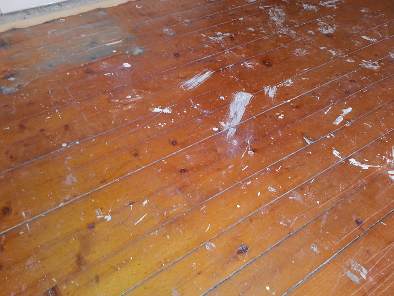

Slenger ved noen bilder av gulvet. Før sliping:
post-2465-0-87894800-1391715279_thumb.jp

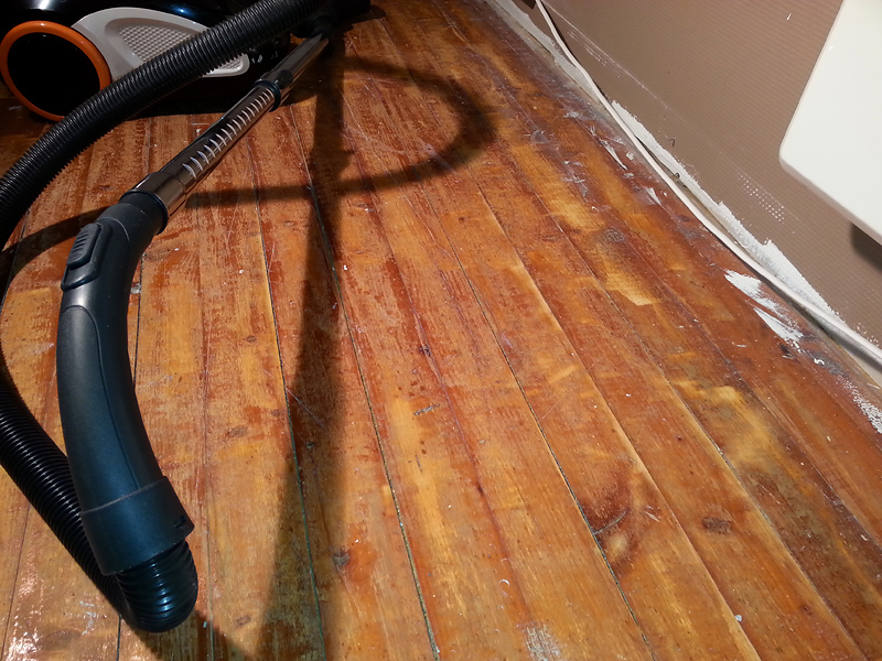

Etter sliping. Det aller meste av gulvet er mattet ned, selv om det kanskje ikke ser sånn ut på bildet:
post-2465-0-53299800-1391715305_thumb.jp

I følge dragen: Hvis du maler et lakkert gulv vil ikke malingen tørke, så du må slipe vekk all lakk før du maler over. Alternativt kan du høre med malersjappen om de har dekkende kvistlakk eller noe sånt som kan påføres direkte på gammel, mattet lakk.
Bakgrunnen for dette er at hun malte noen lakkerte hyller en gang for lenge siden, og etter 8 måneder til tørk var malingen fremdeles fuktig. Det skal sies at det ikke var gulvlakk på dem, men etter hva jeg har forstått er konseptet det samme...

Litt utenom min nåværende jobbsituasjon, men dette har jeg faktisk ganske god kunnskap om. Som farvehandler gjennom mange år (ved siden av å selge billakk og bilpleieprodukter av flere merker )har jeg både solgt mye gulvmaling og til og med malt en del gulv selv. Vanlig gulvlakk lar seg enkelt og greit male på. Problemet med hyllene over malingen ikke ville tørke på kan ha flere årsaker, mest sannsynlig at den aktuelle industrilakken som er brukt i den fabrikken inneholder såkalte myknere. Dette er stoffer som tilsettes bl.a for å gjøre lakk mer fleksibel, og benyttes en del på denne typen produkter. Christer: tørket den samme malingen uproblematisk på andre materialer?
Vanlig gulvlakk derimot, som også kan være av flere slag, særlig hvis den er gammel, er uansett ikke utsatt for denne typen problem. Viktig aller først å rengjøre grundig. Bruk gjerne Surfex HD som du sikkert har allerede. Dette er viktig for ikke å slipe gammel møkk ned i den gamle lakken. så ma den mattslipes. P150-P180 er perfekt til dette. Sett gjerne en sliperondell på din Bigfoot 15 eller 21 :) Funker som bare det! Så støvsuging, støvsuging og enda litt støvsuging før du påfører minimum 3 strøk gulvmaling direkte på gulvet. Du trenger ikke heftgrunn på gulvet, men kvistlakk er lurt dersom du sliper gjennom til bart treverk. Kvistlakk har ingen misjon på gammel lakk. Jeg foretrekker bred pensel, men rulle kan naturligvis brukes. Ta 2-3 bord om gangen i hele retningen.
Phu... Nå fikk jeg denne gode gamle farvehandlerfølelsen igjen :)
Lykke til.
Rune
red: Ser jo på bildene dine at du allerede har slipt. Vask grundig med f.eks. Surfex i god utblanding, så med rent vann og deretter en runde til med støvsugeren.

Tusen takk for svar! Holder det med Surfex 1:15 ish da?
Ganske sikker på det ja. Kanskje til og med 1:25. Bare husk å vaske over med rent vann etterpå, ellers kan du i verste fall oppleve flassing.
Takker! Er litt sliping igjen før gulvet er klart. Skal legge litt kvistlakk der jeg gikk gjennom. Først er det vegger og tak som skal males. :)
