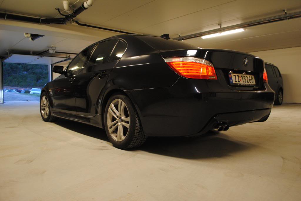

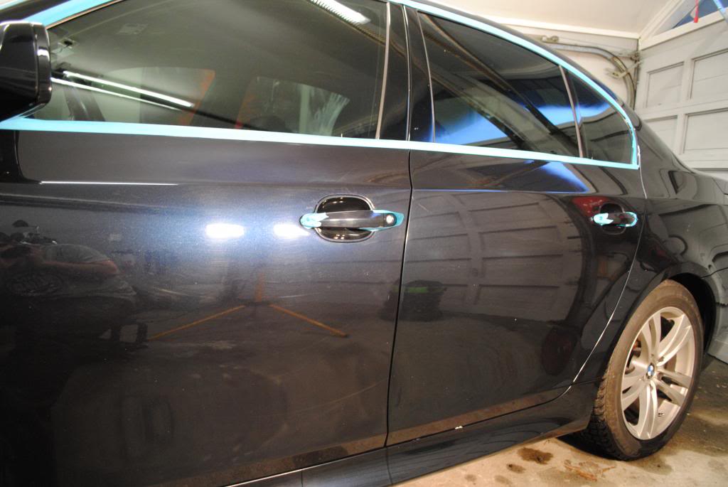

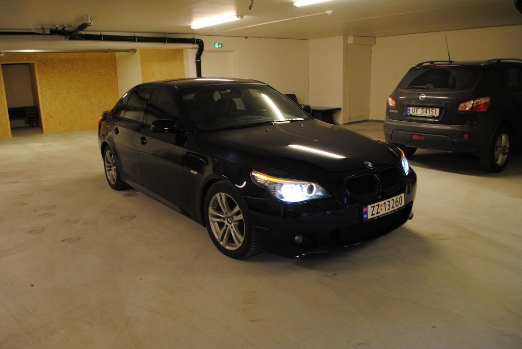

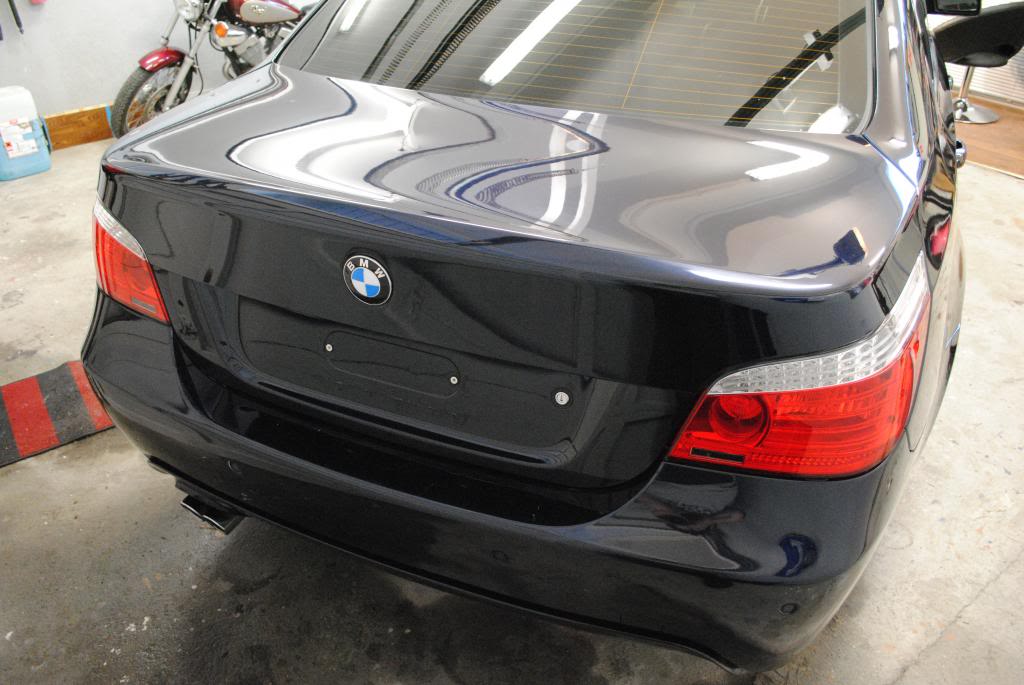

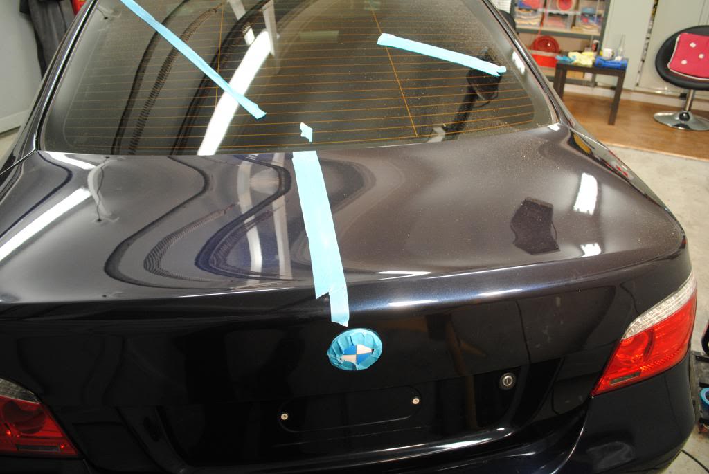

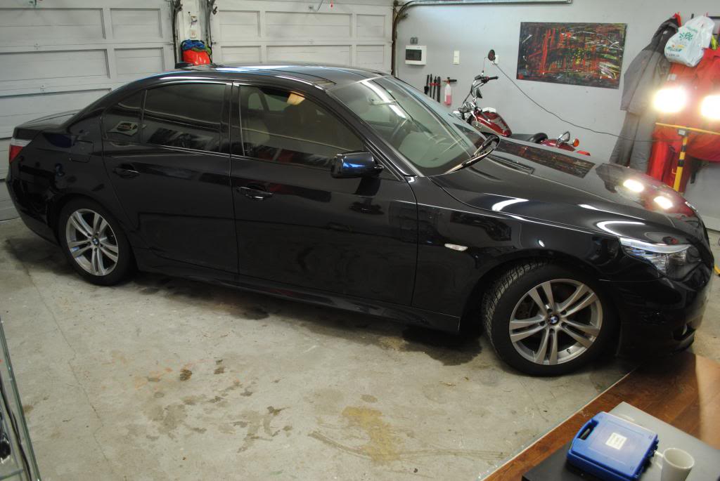

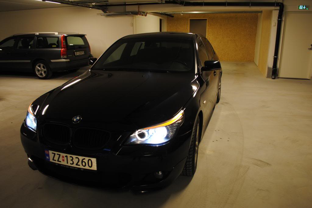

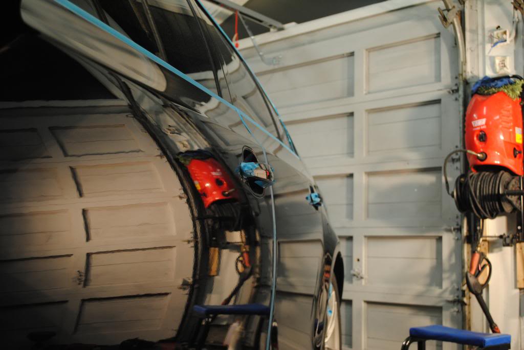

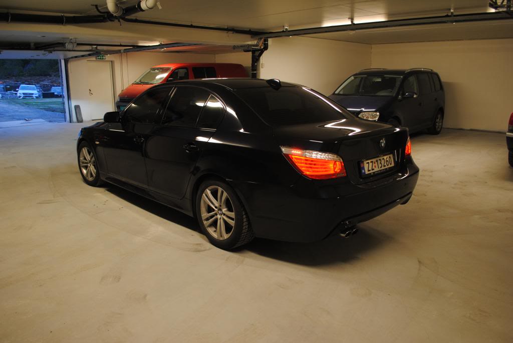

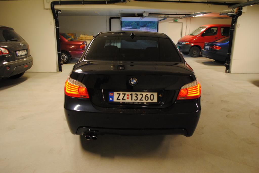

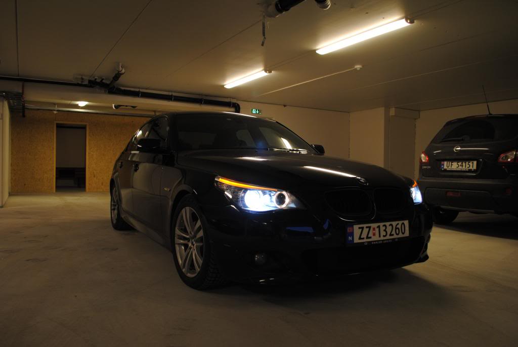

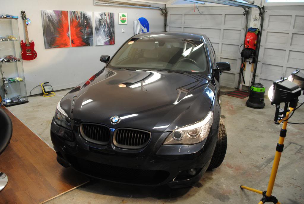

Noen oversiktsbilder av bilen

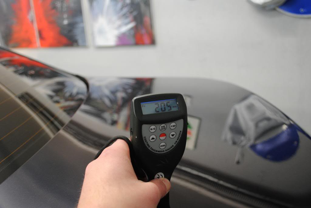

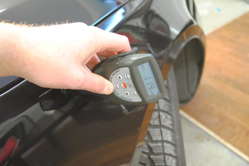

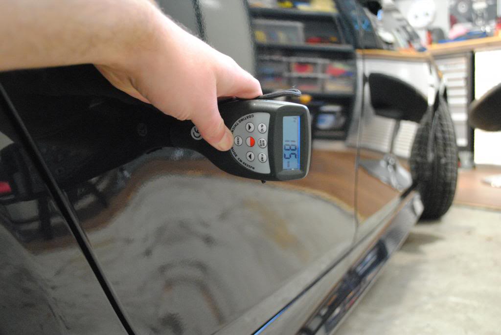

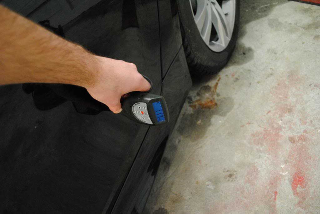

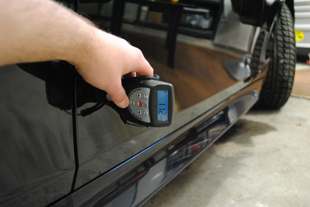

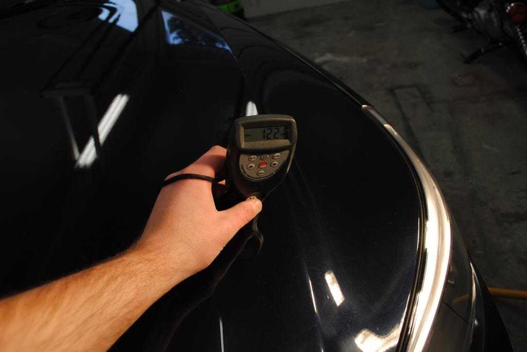

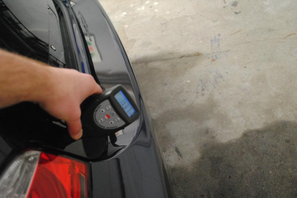

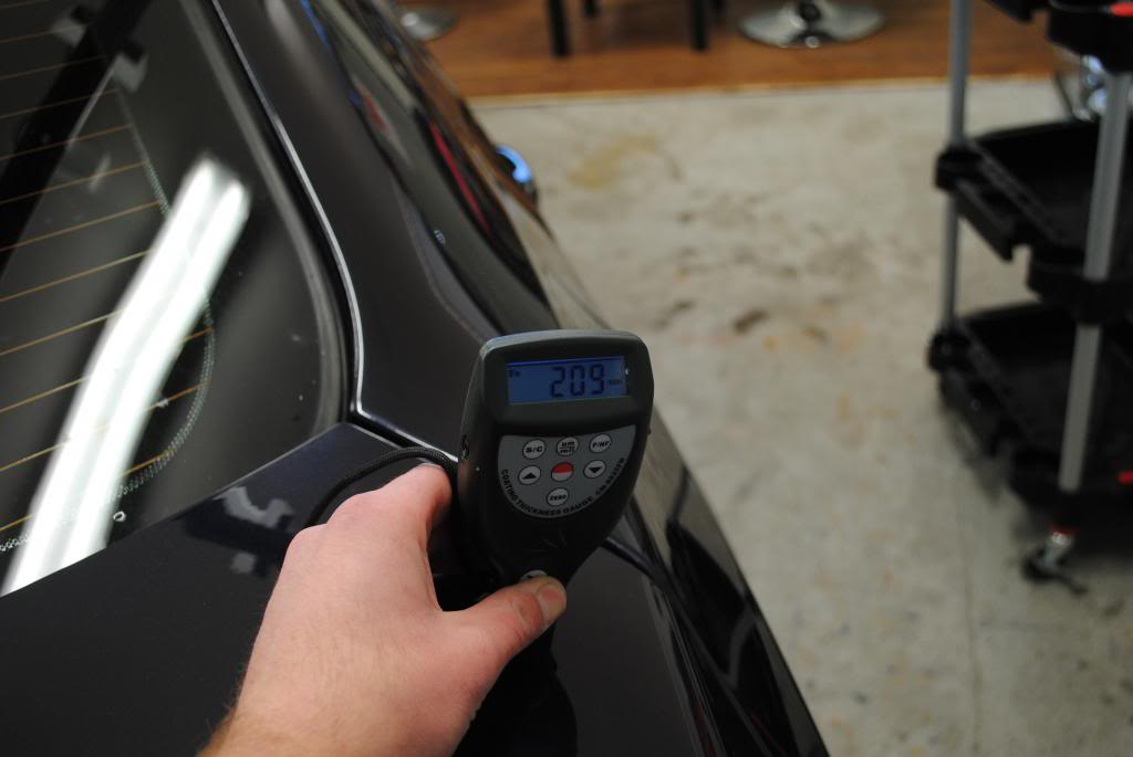

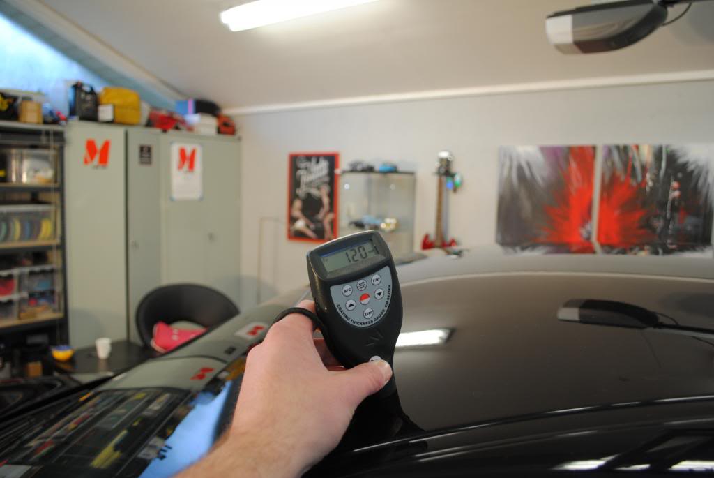

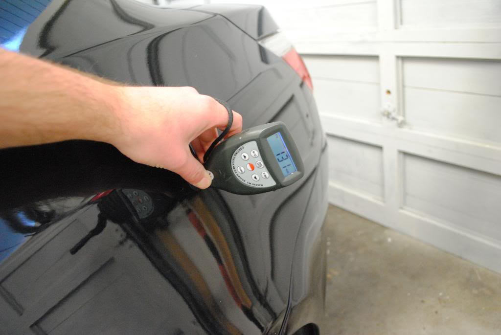

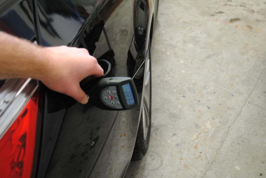

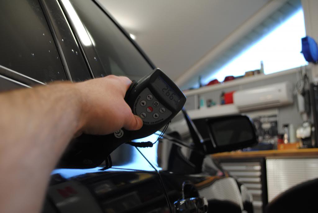

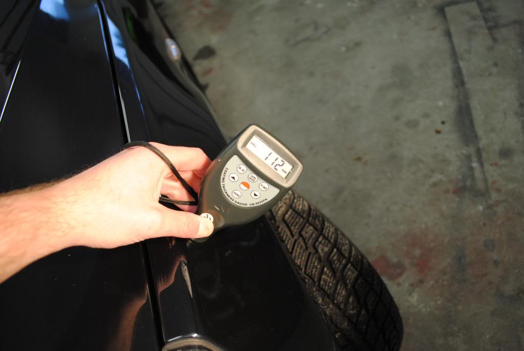

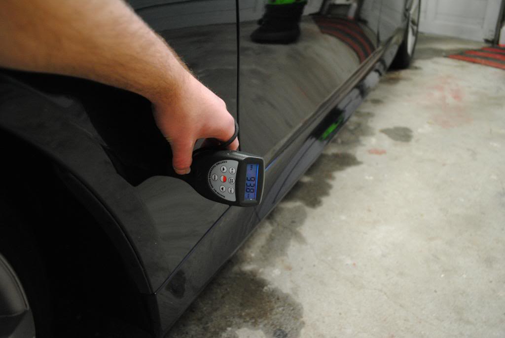

Så var det frem med lakkdybdemåler
Legger ved bilder til referanse dersom andre vil se sånn ca. hvor tykk lakken er.

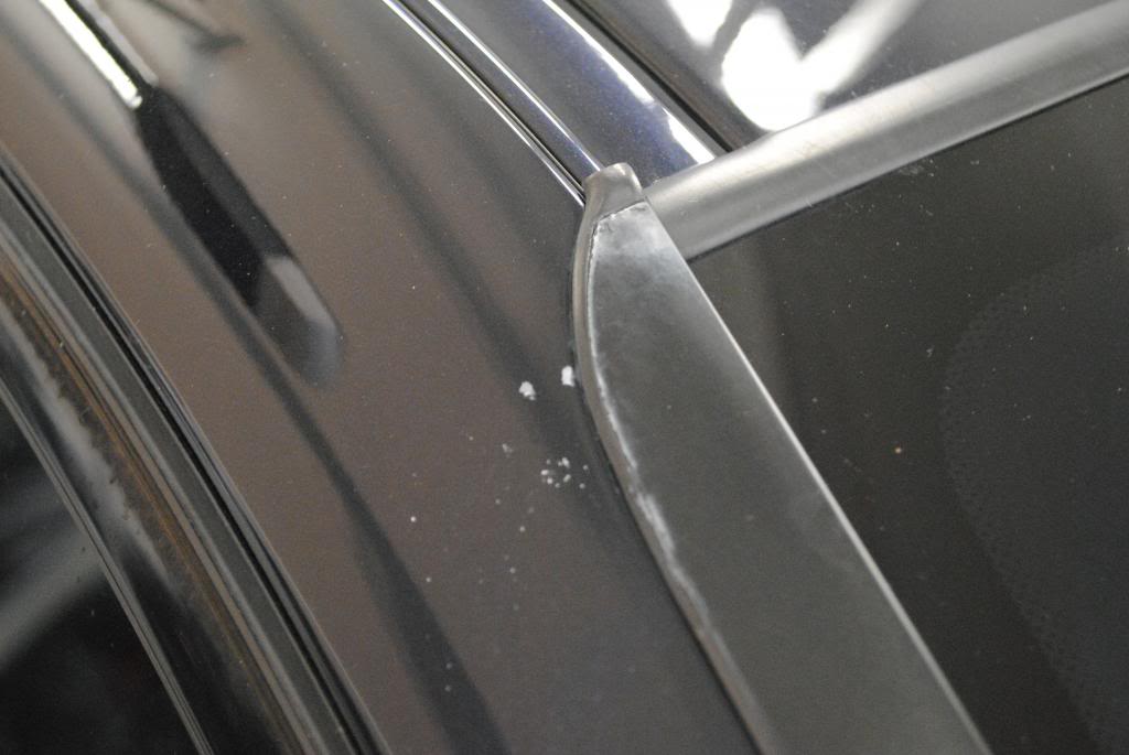

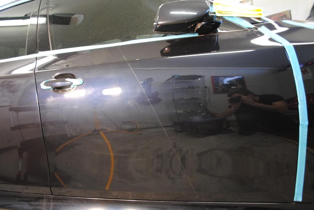

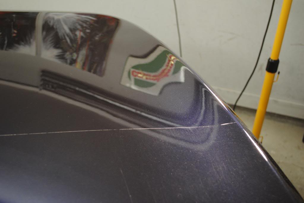

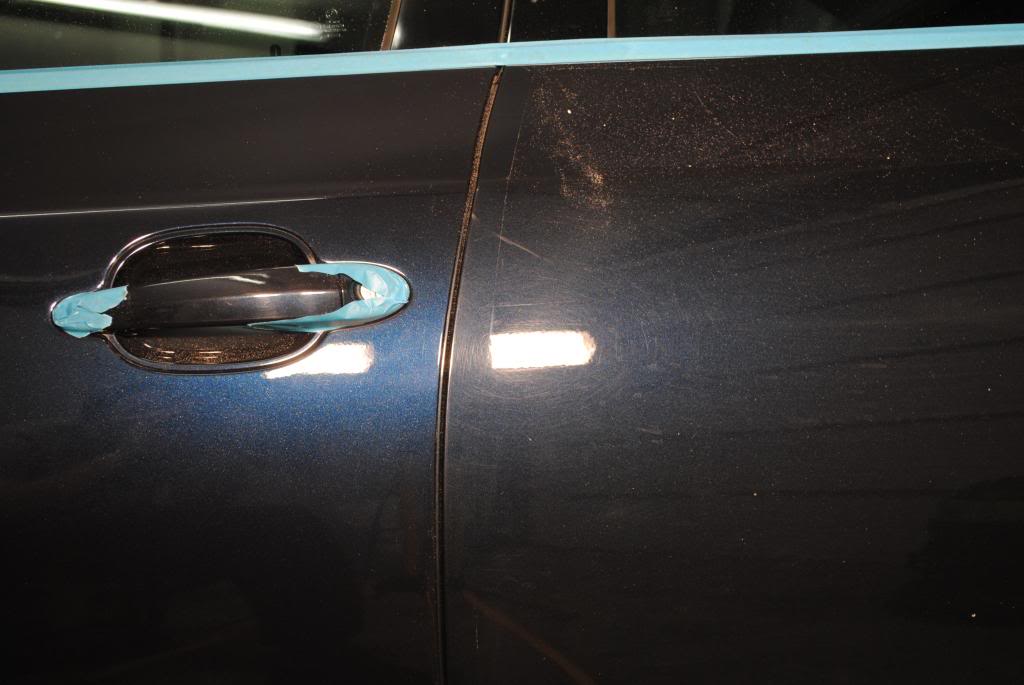

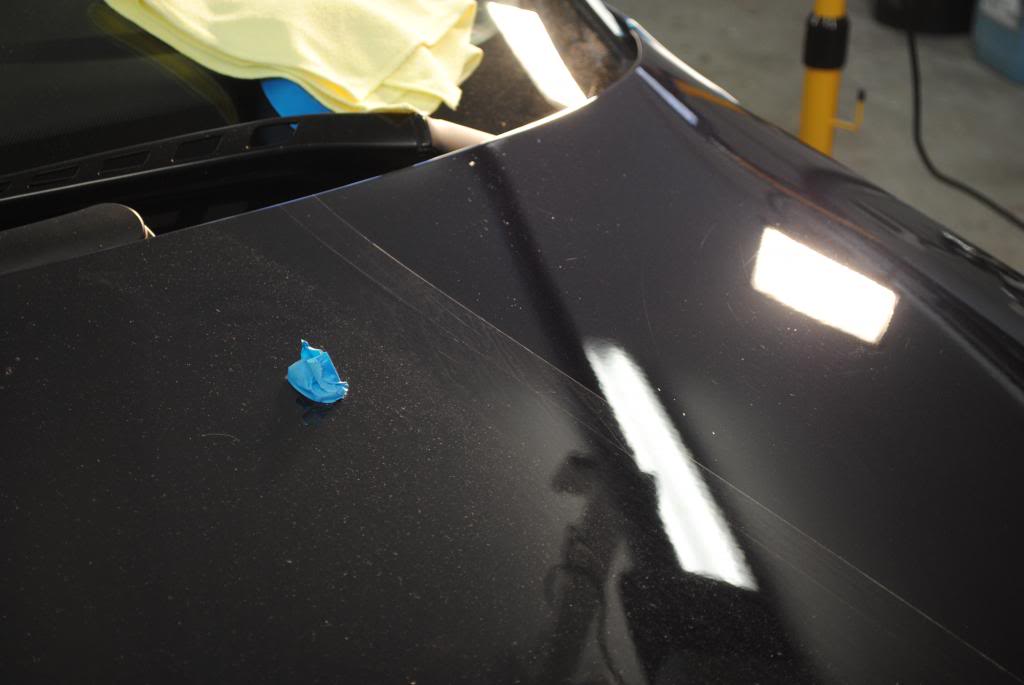

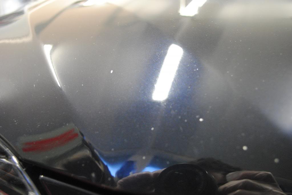

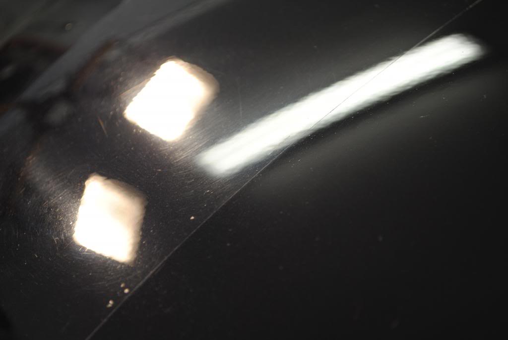

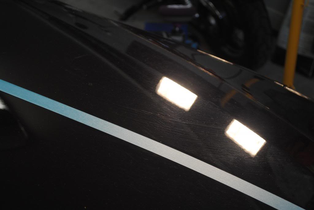

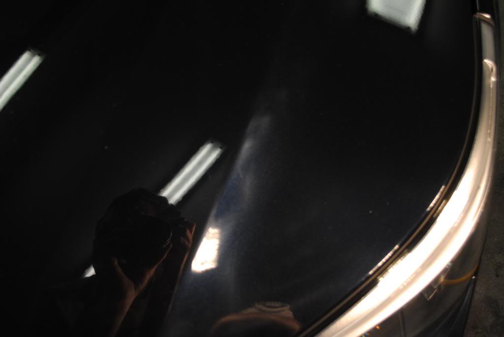

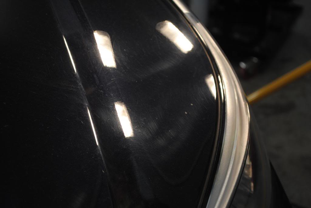

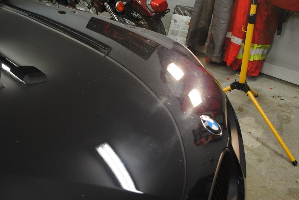

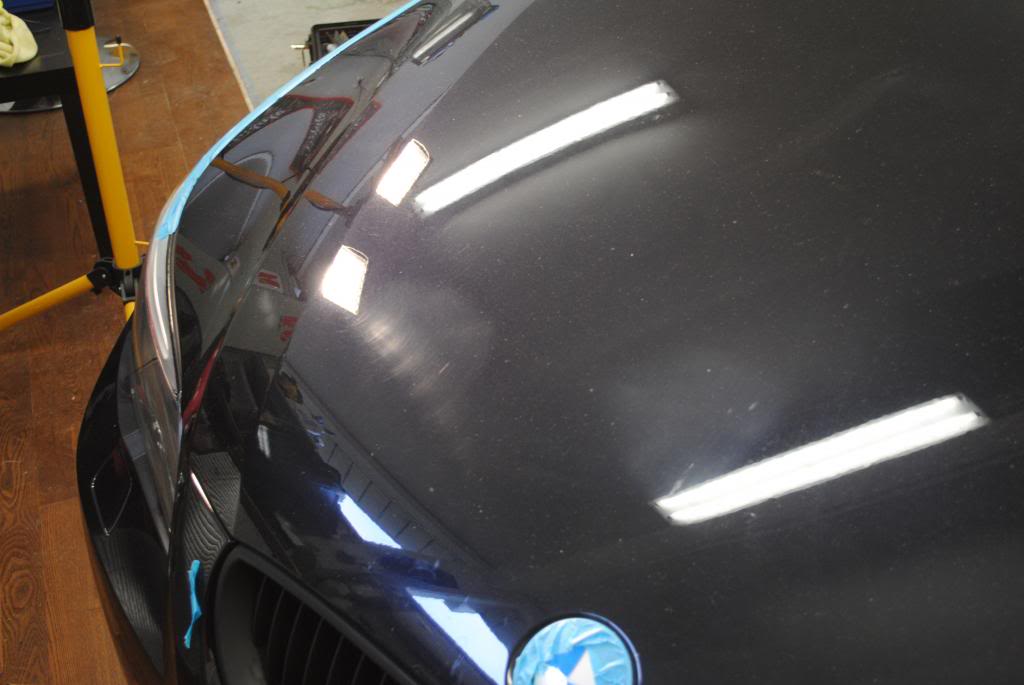

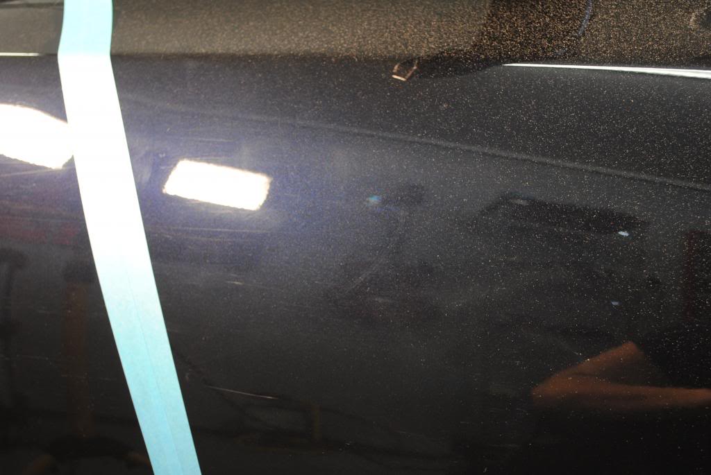

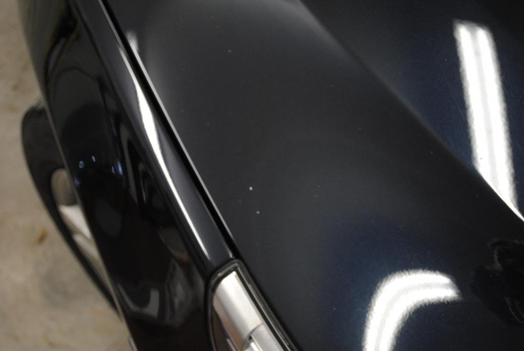

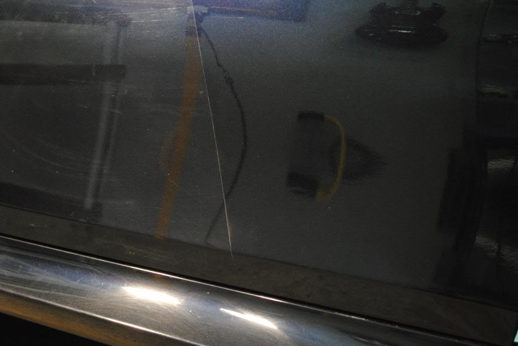

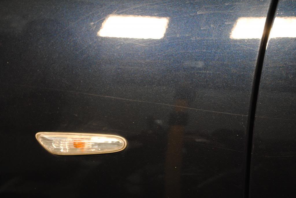

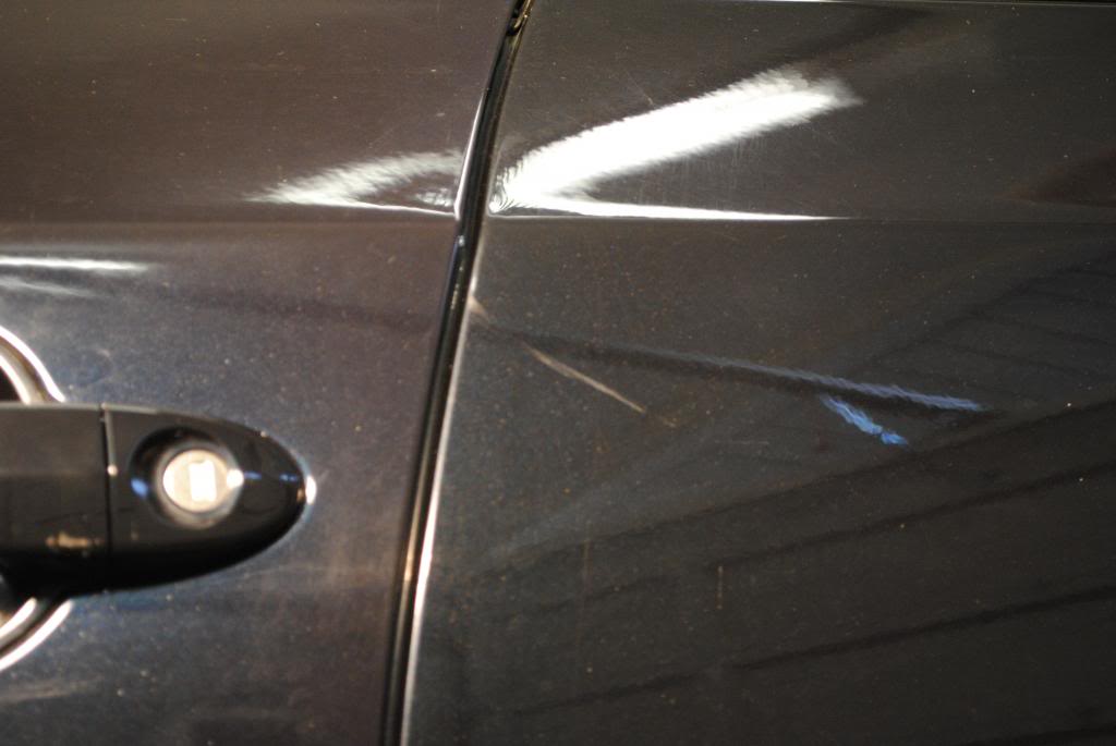

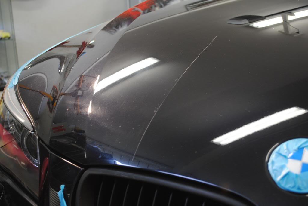

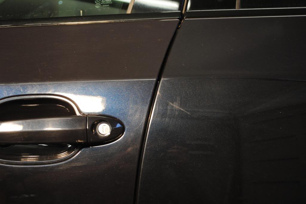

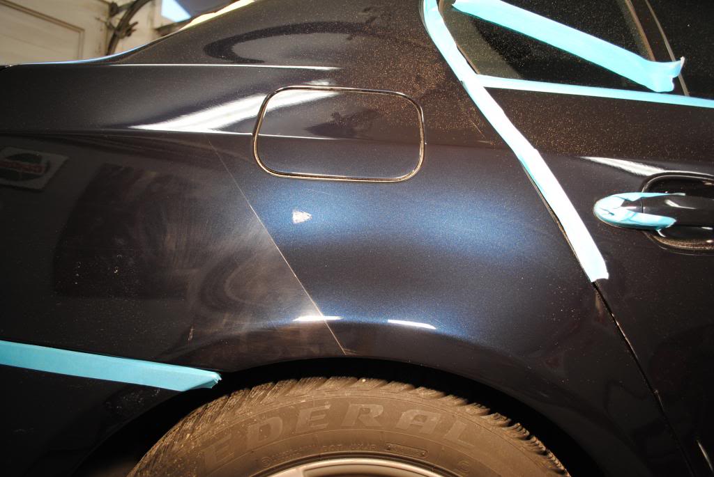

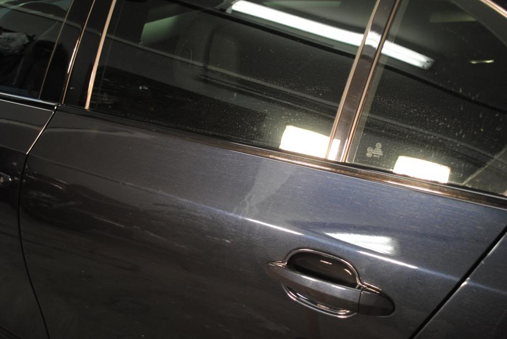

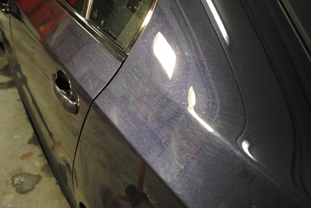

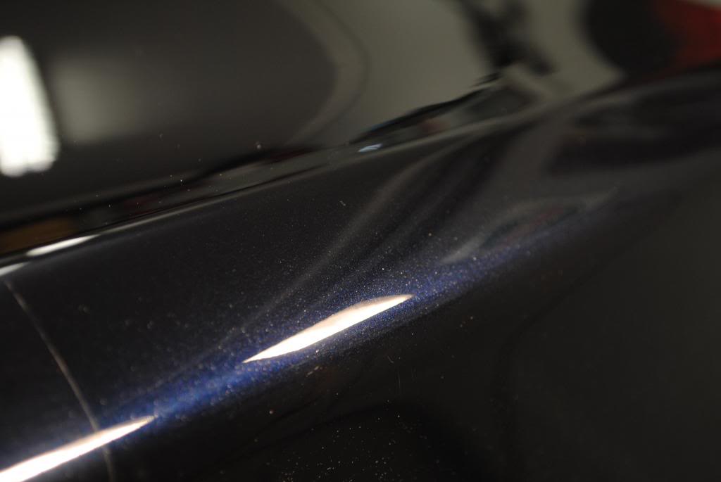

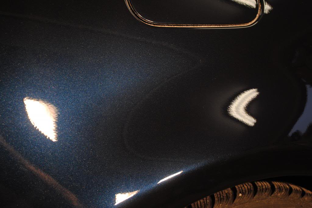

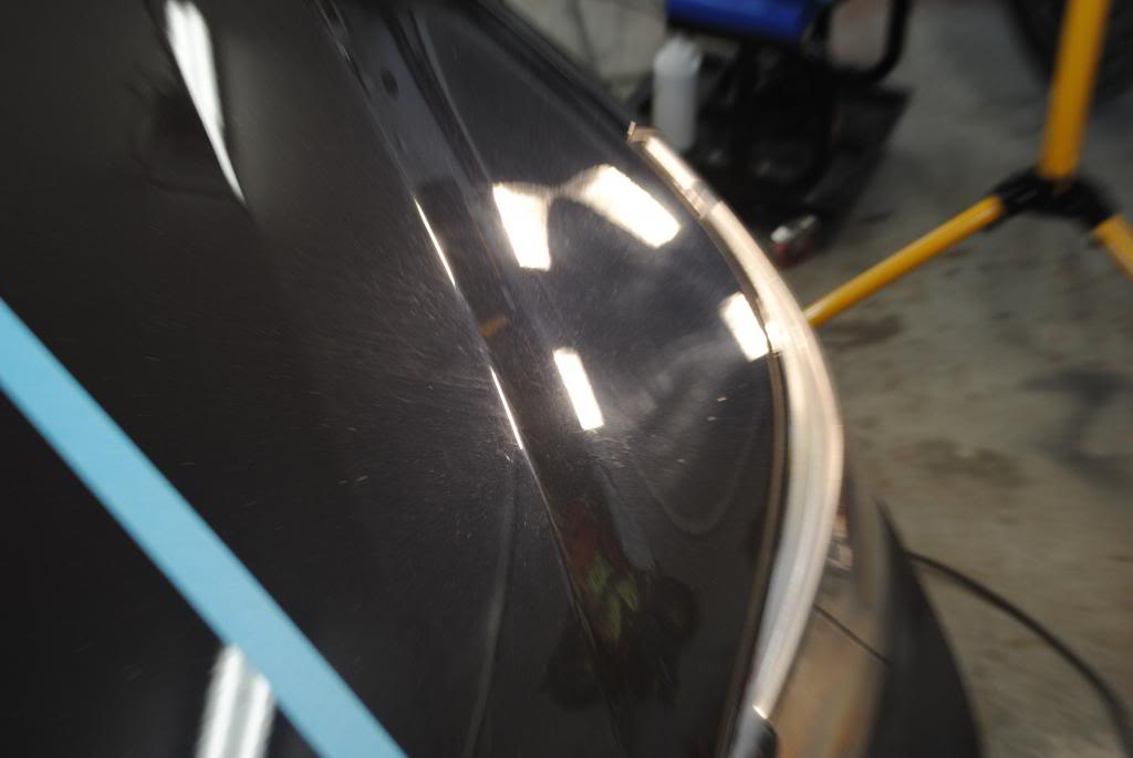

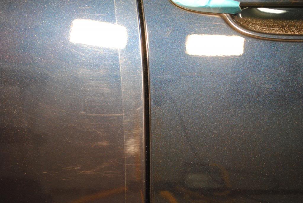

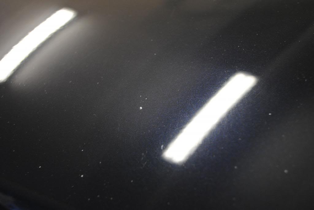

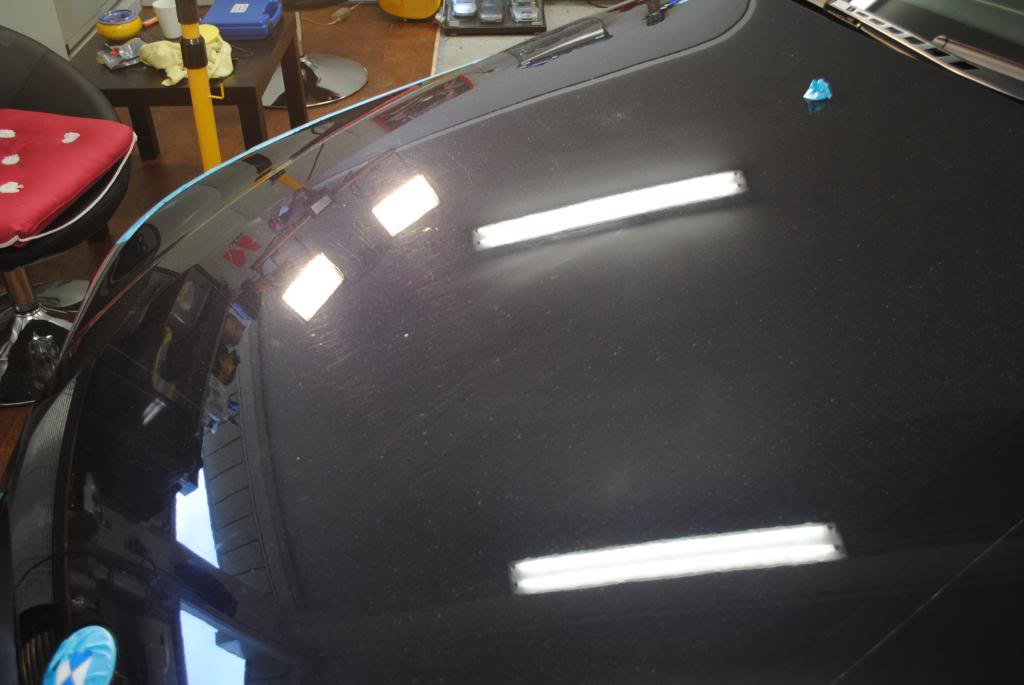

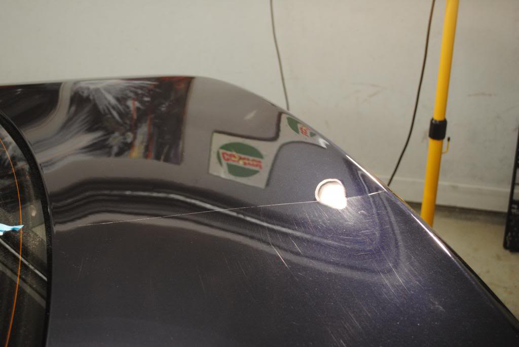

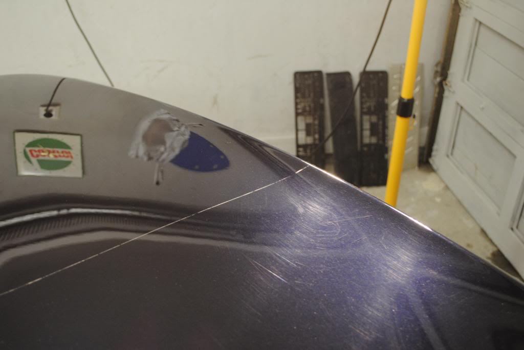

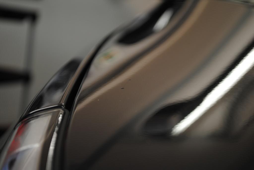

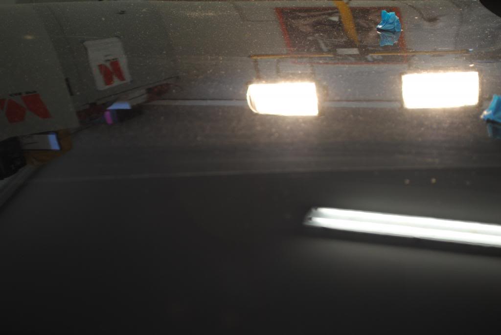

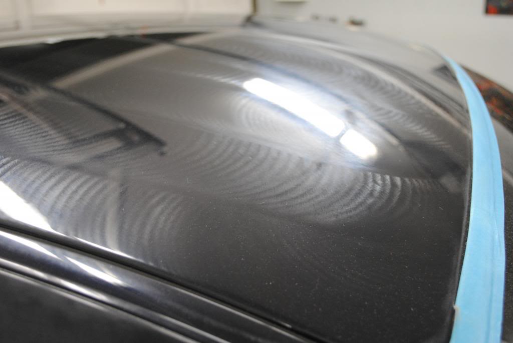

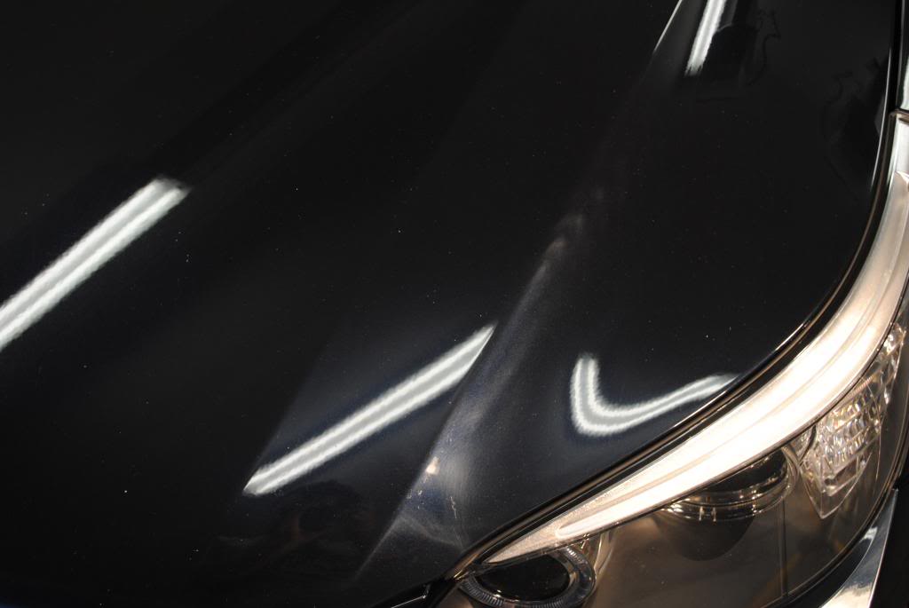

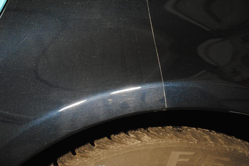

Så til noen bilder som viser lakkens tilstand før start

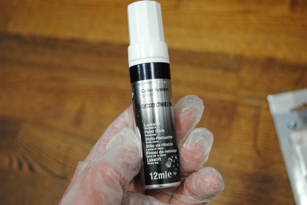

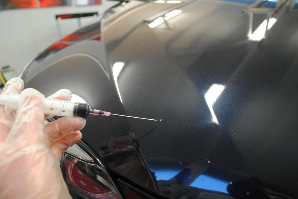

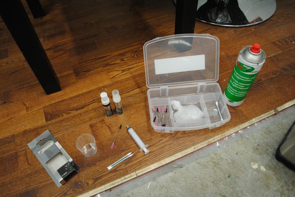

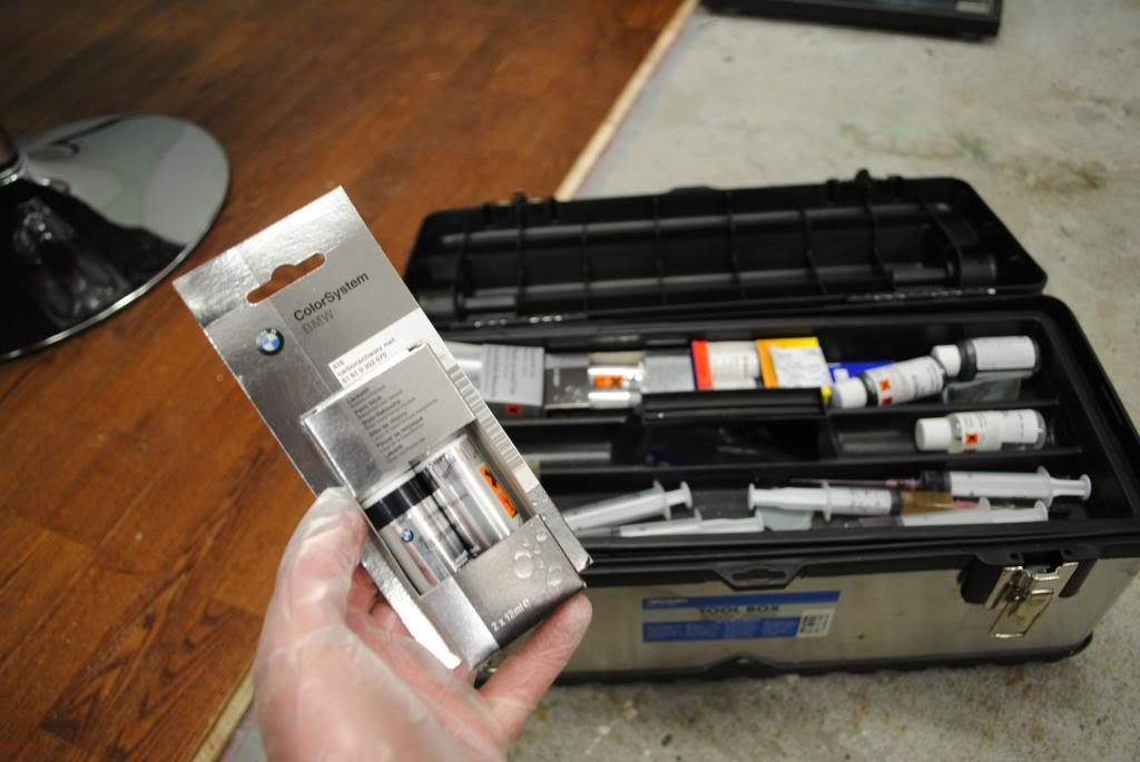

Fylling av steinsprutskader
Så var det å gjøre klart utstyret

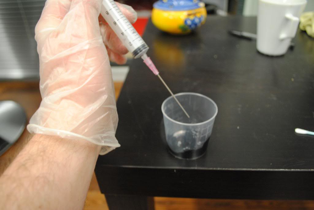

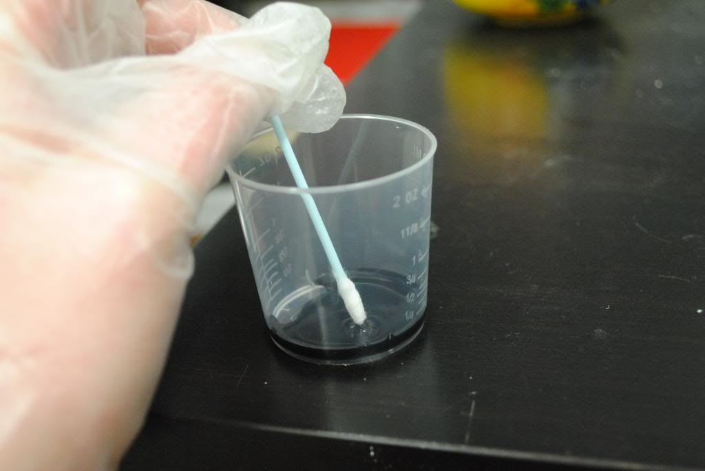

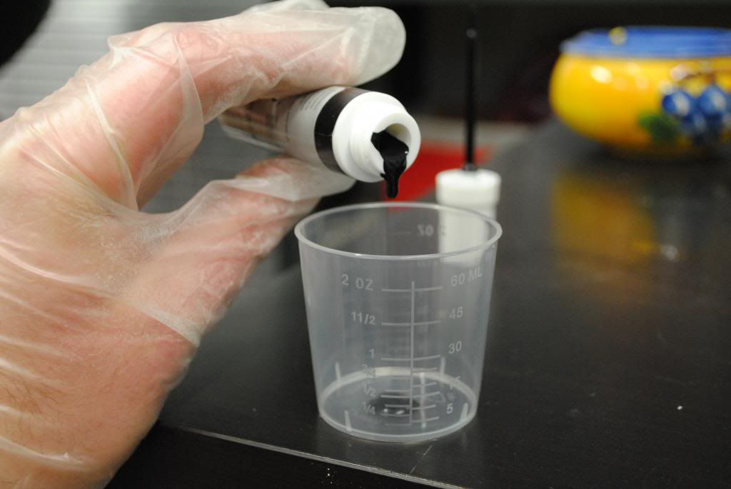

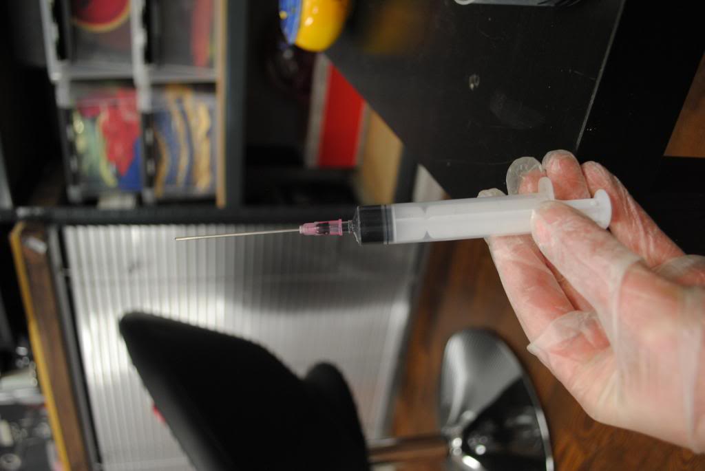

Bruker sprøyter til å legge i lakk. Synes dette er en god måte å få en dråpe i sårene, og ikke rote utover hele panseret med kosten som følger med disse småflaskene.

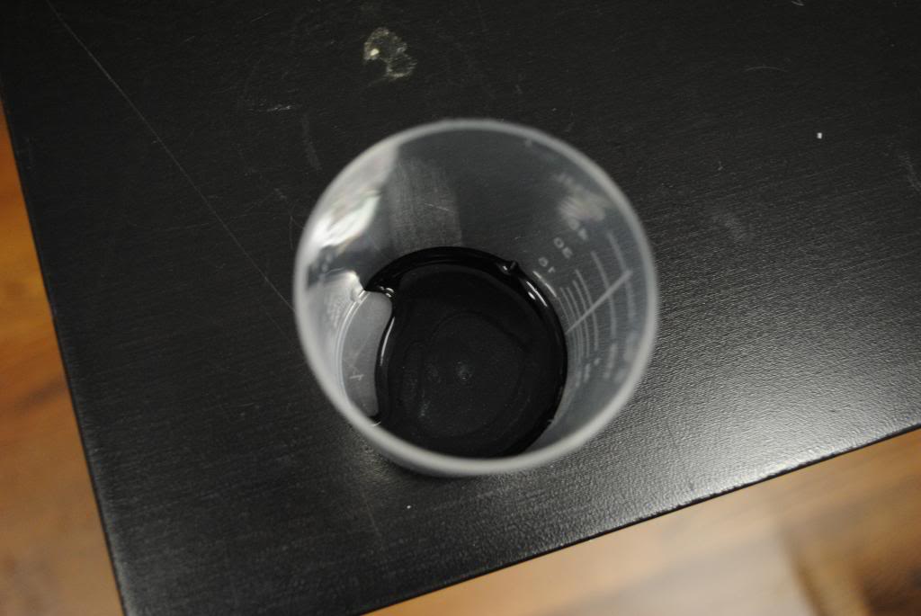

Blander sammen klarlakk og farge
Litt usikker på mengde, men en desj av hver. Ca 50-50 vil jeg tro, mulig litt mer farge enn klarlakk.
Fyller sprøyten
Nok mengde til mange småskader

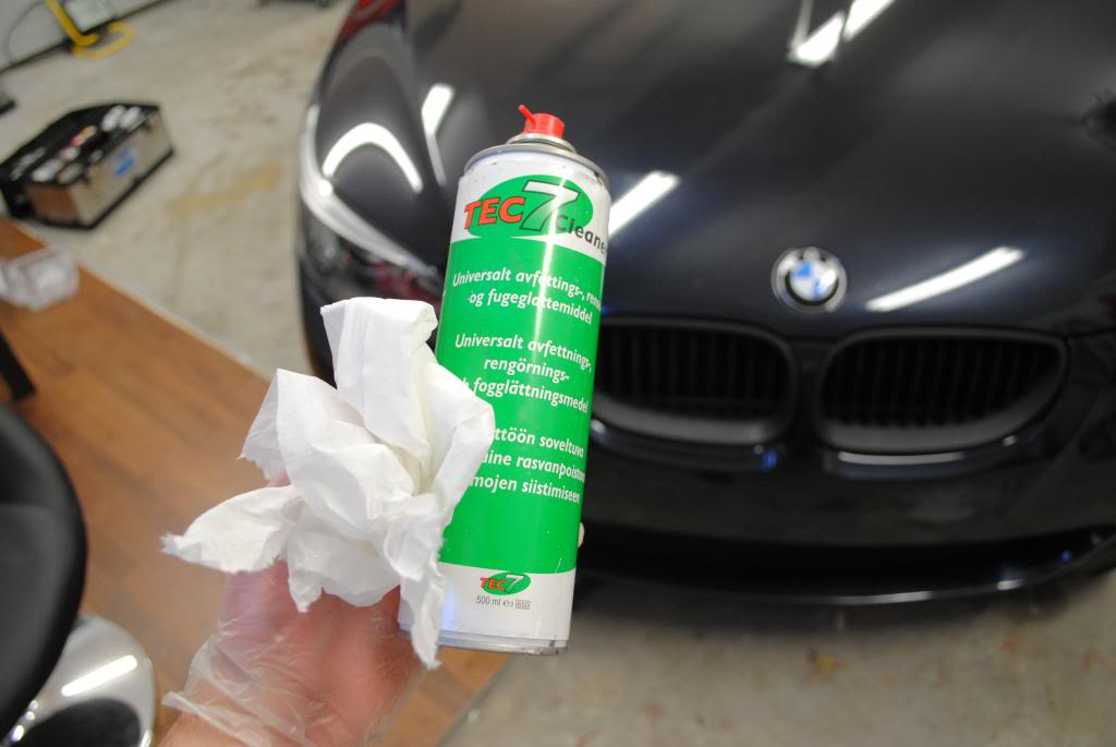

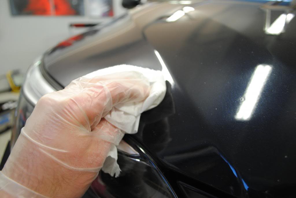

Før jeg begynner å legge i lakk, renser jeg skaden. Denne gangen hadde jeg ikke sprit tilgjengelig, så jeg brukte Tech7 cleaner. Tror den gjorde jobben ganske greit.
Så var det klart for lakk

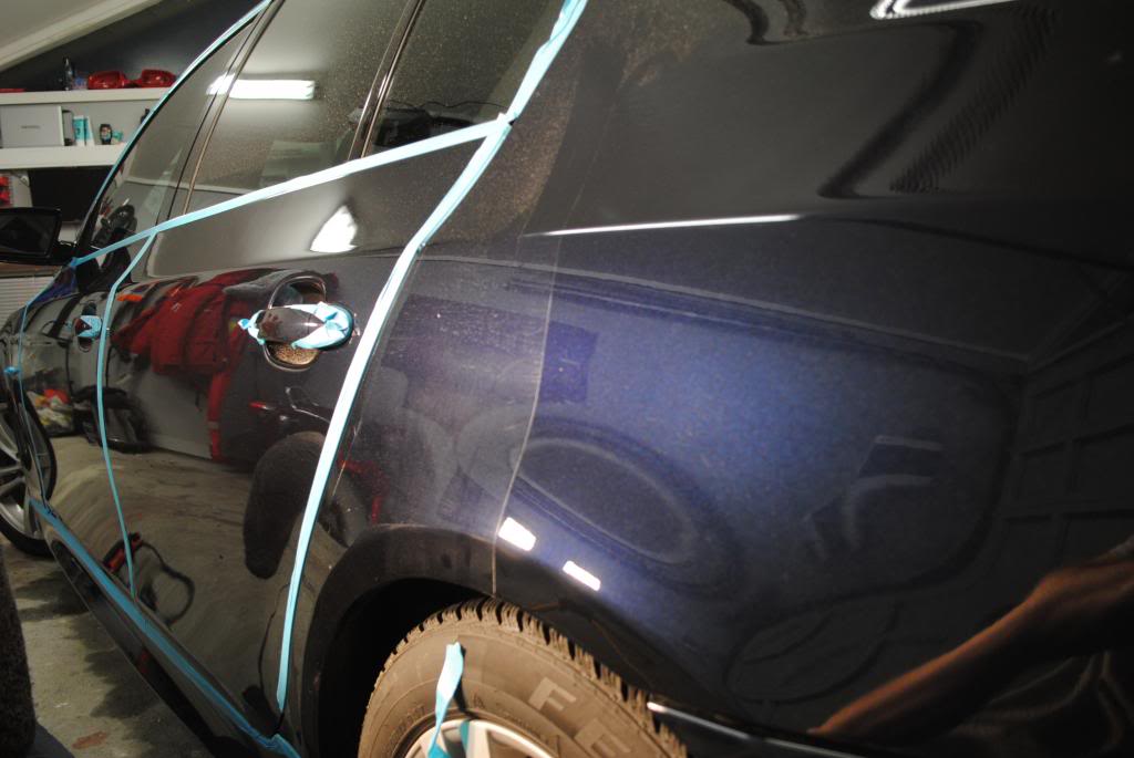

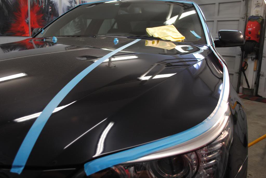

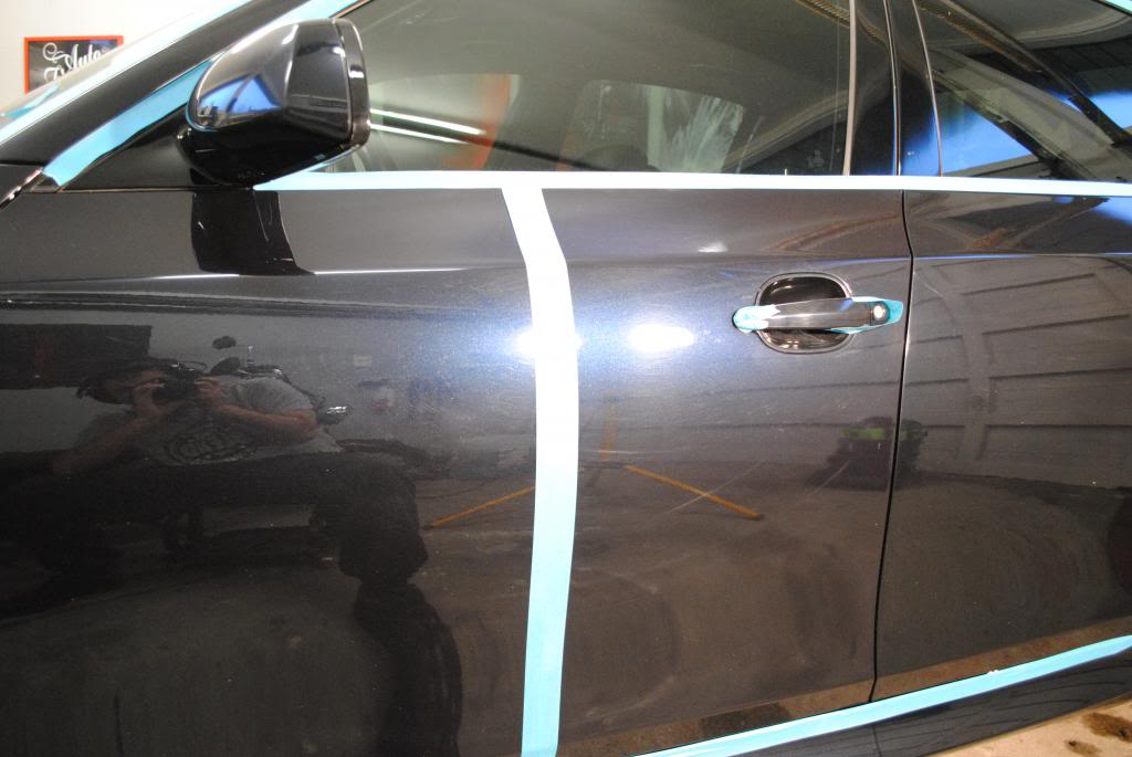

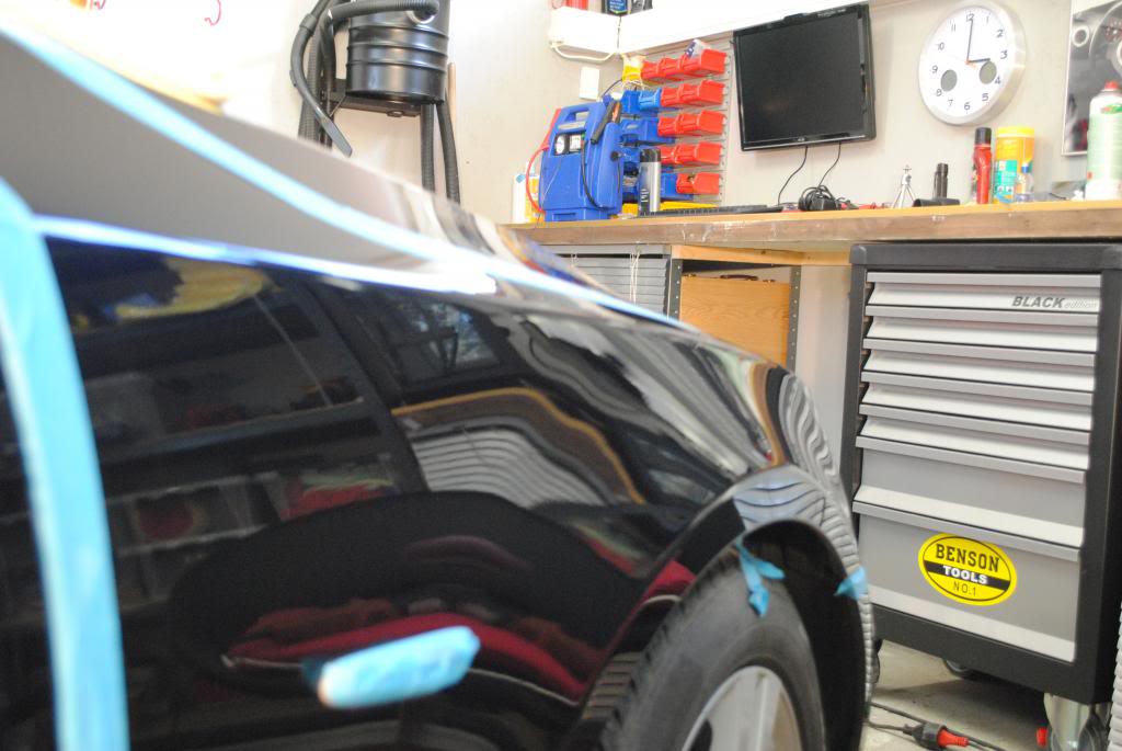

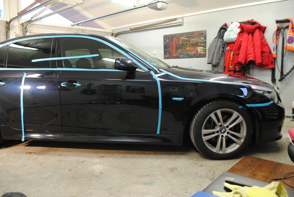

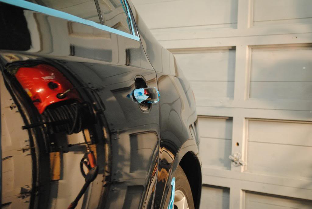

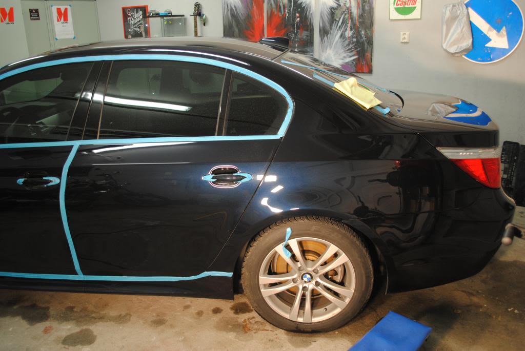

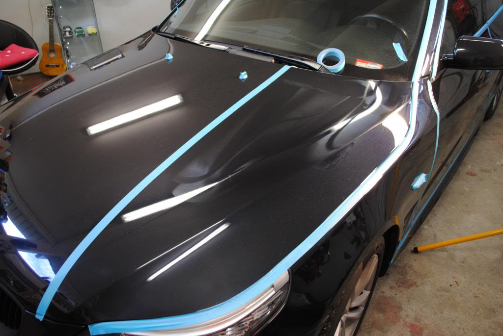

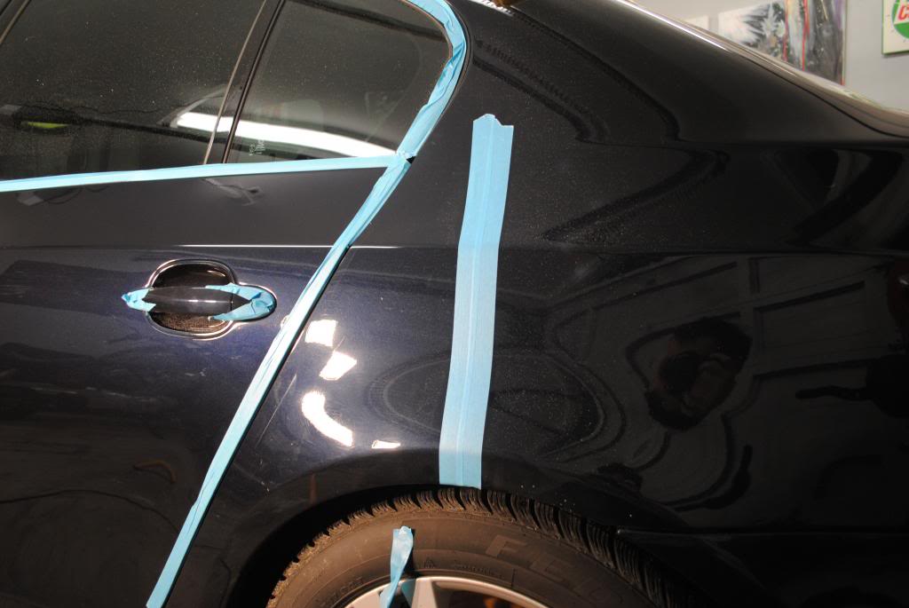

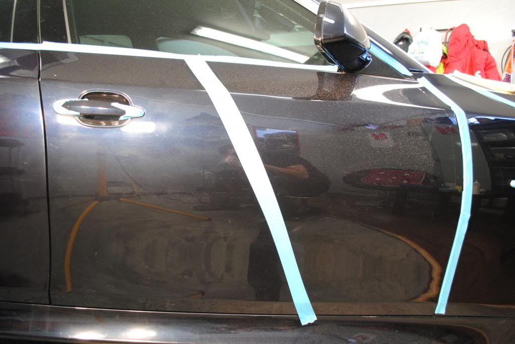

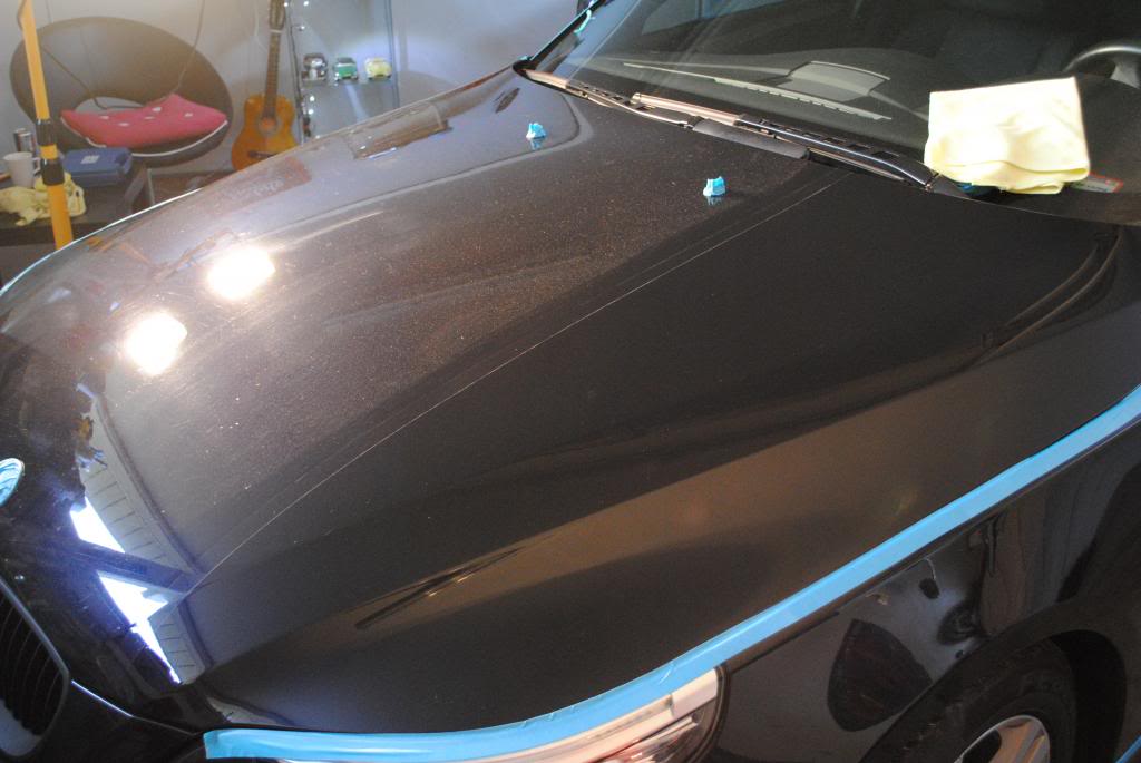

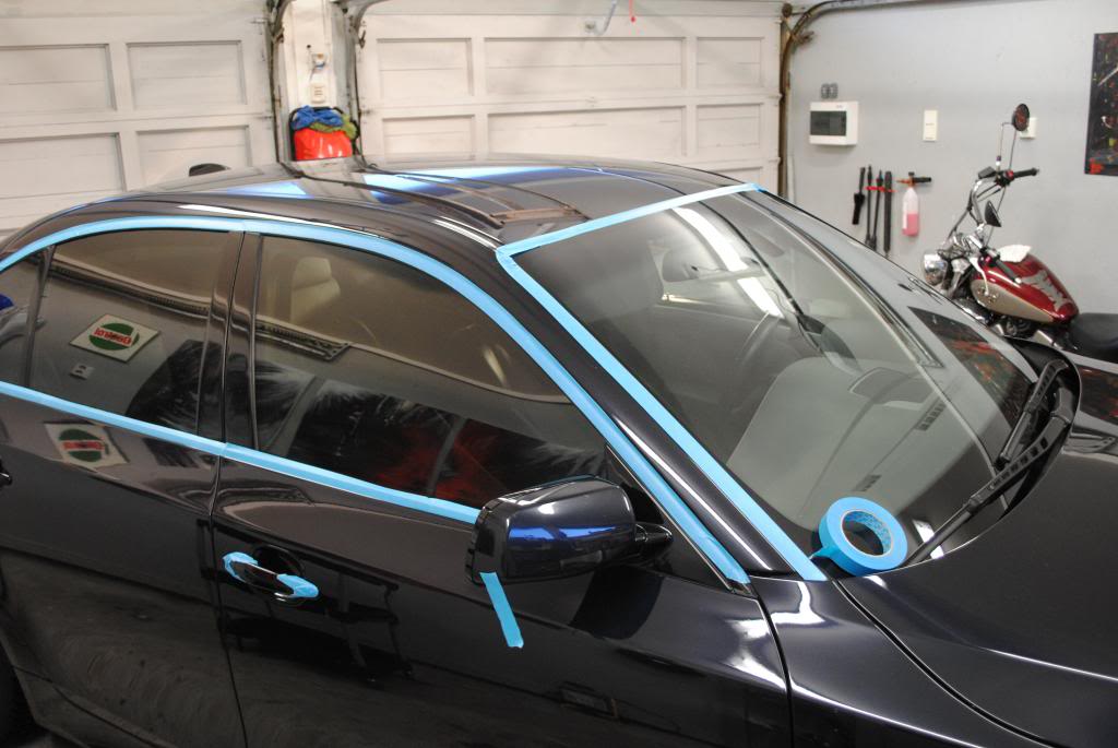

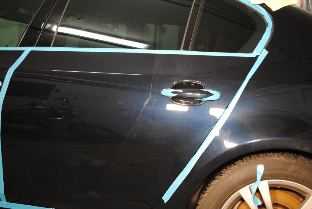

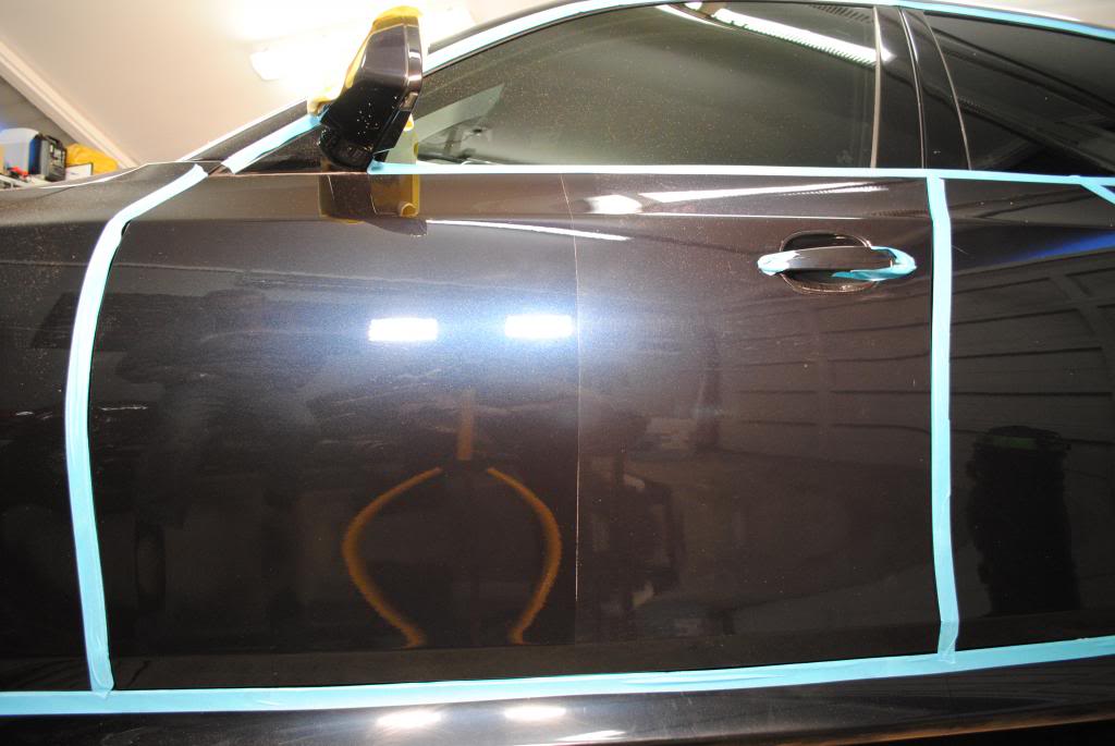

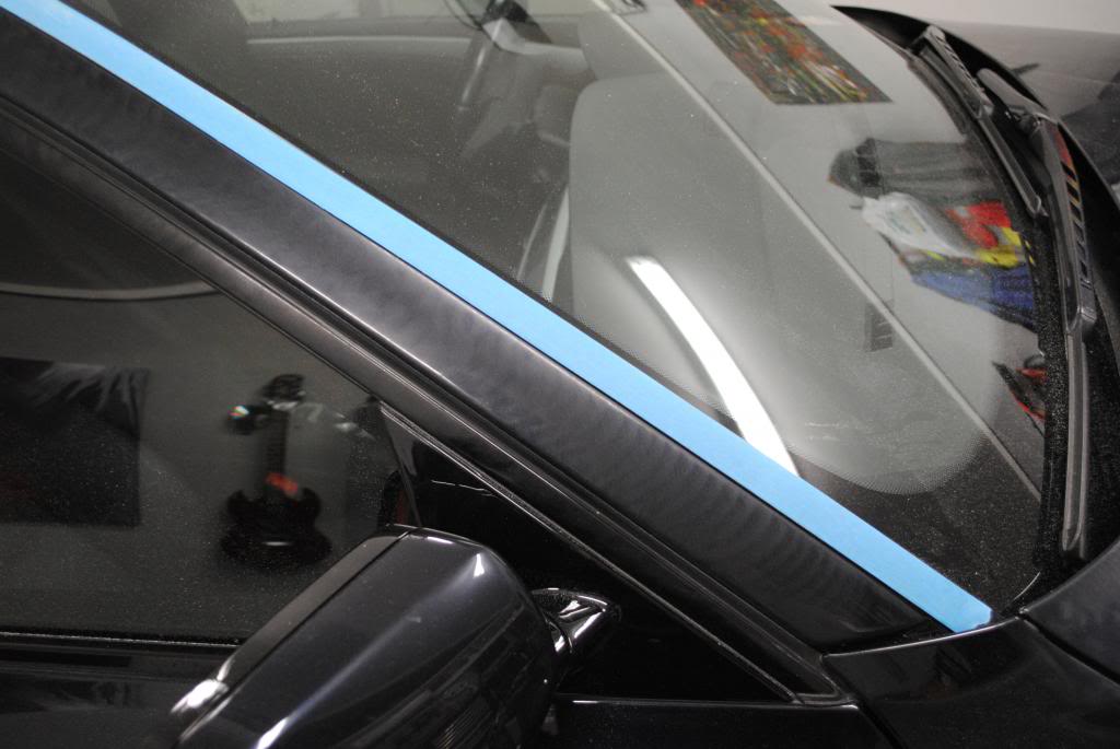

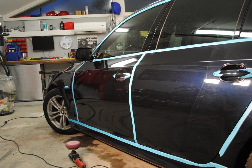

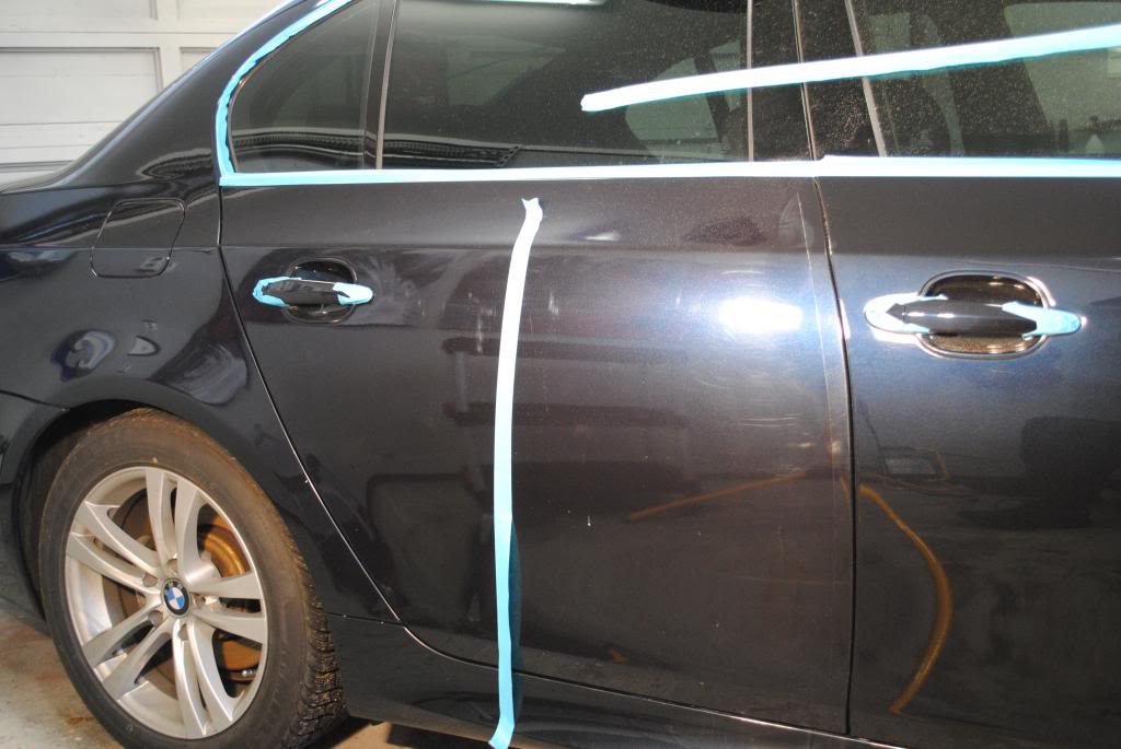

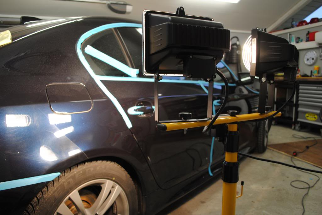

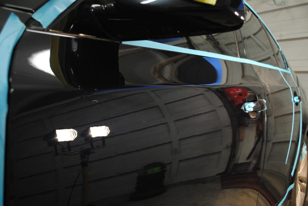

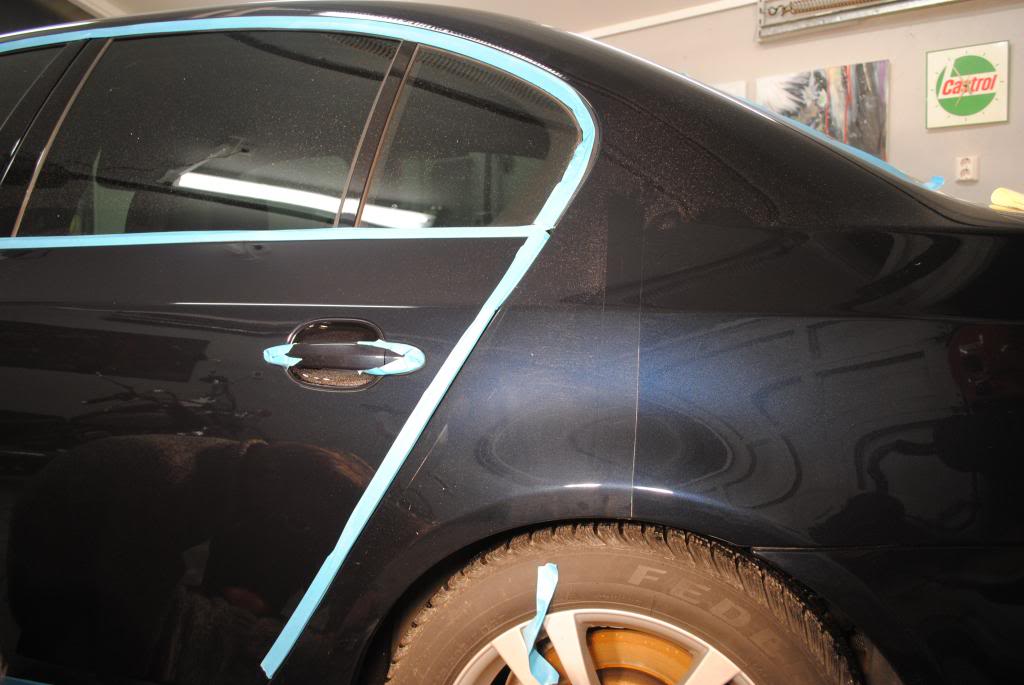

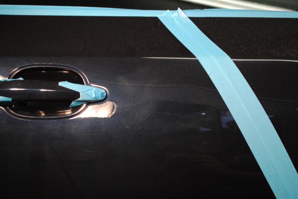

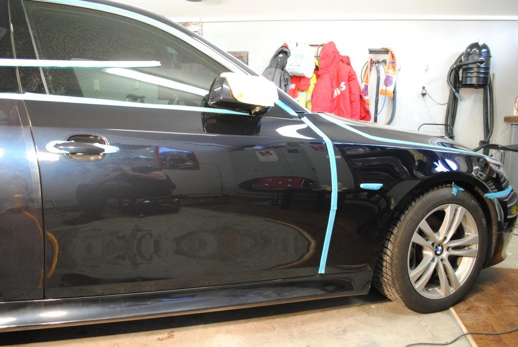

Deretter maskerte jeg opp hele bilen og gjorde klart for maskinpolering.

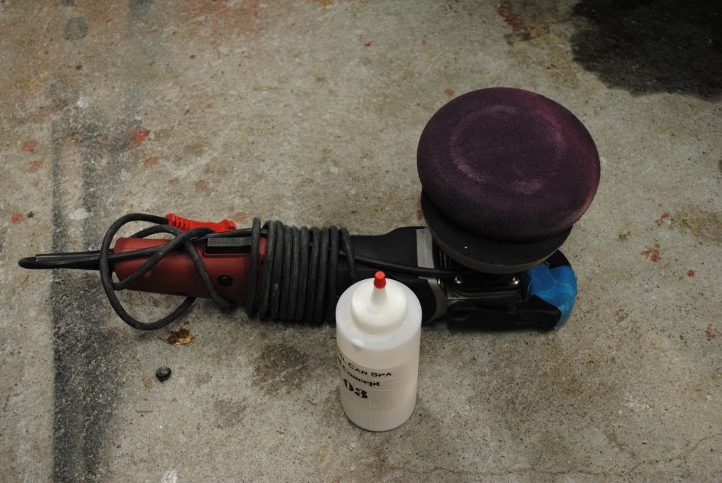

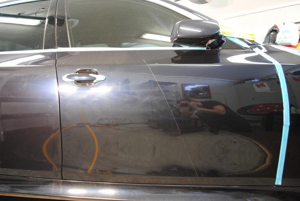

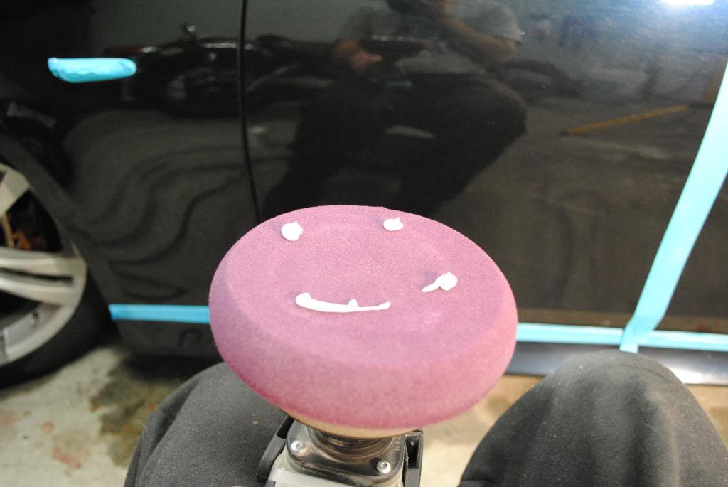

Maskinvalget ble roterende, da denne lakken er veldig hard. Roterende kutter litt raskere enn DA på disse bilene. Lilla schollpad og S03

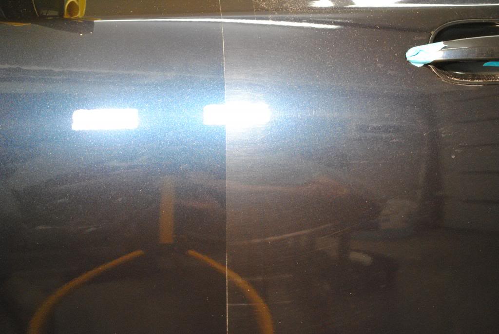

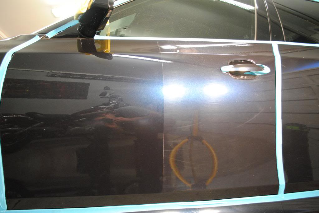

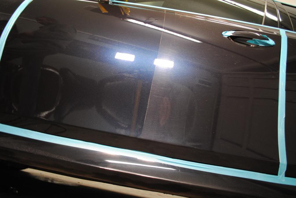

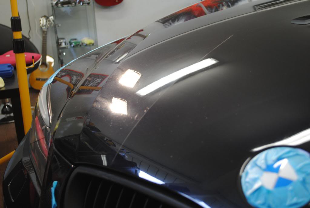

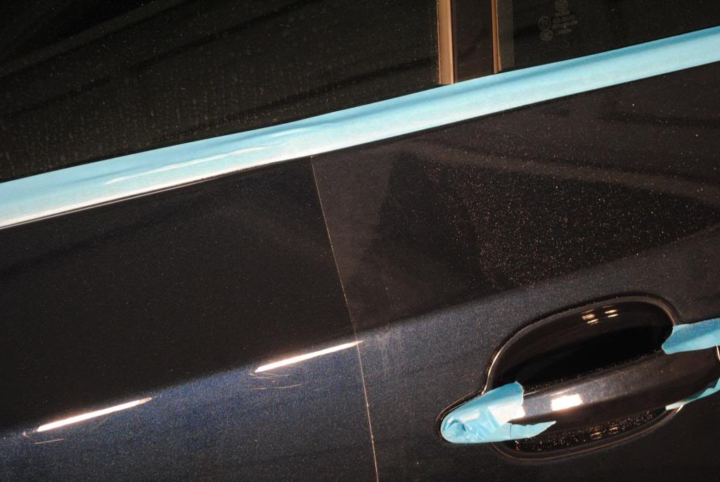

Begynner på døra, da panseret var "nylakkert".

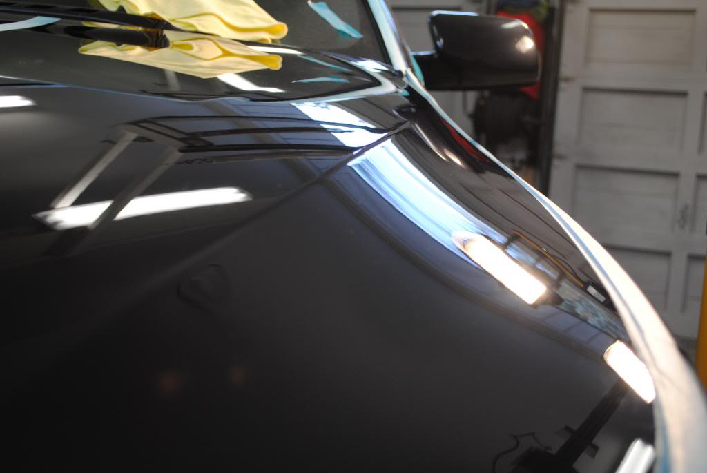

Blankt ble det jo! :)

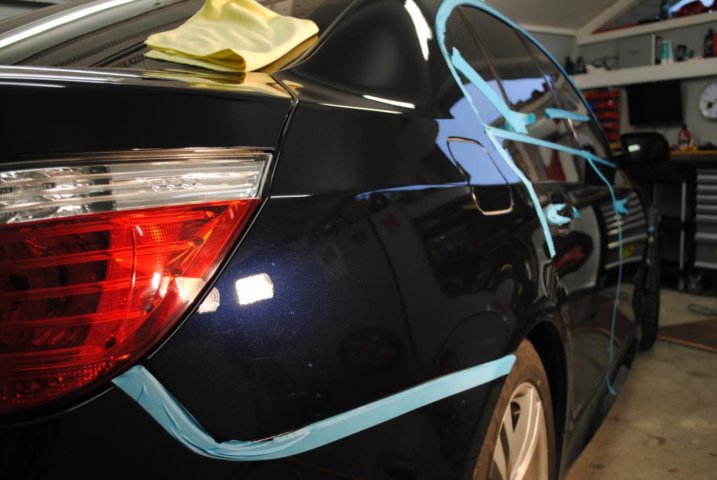

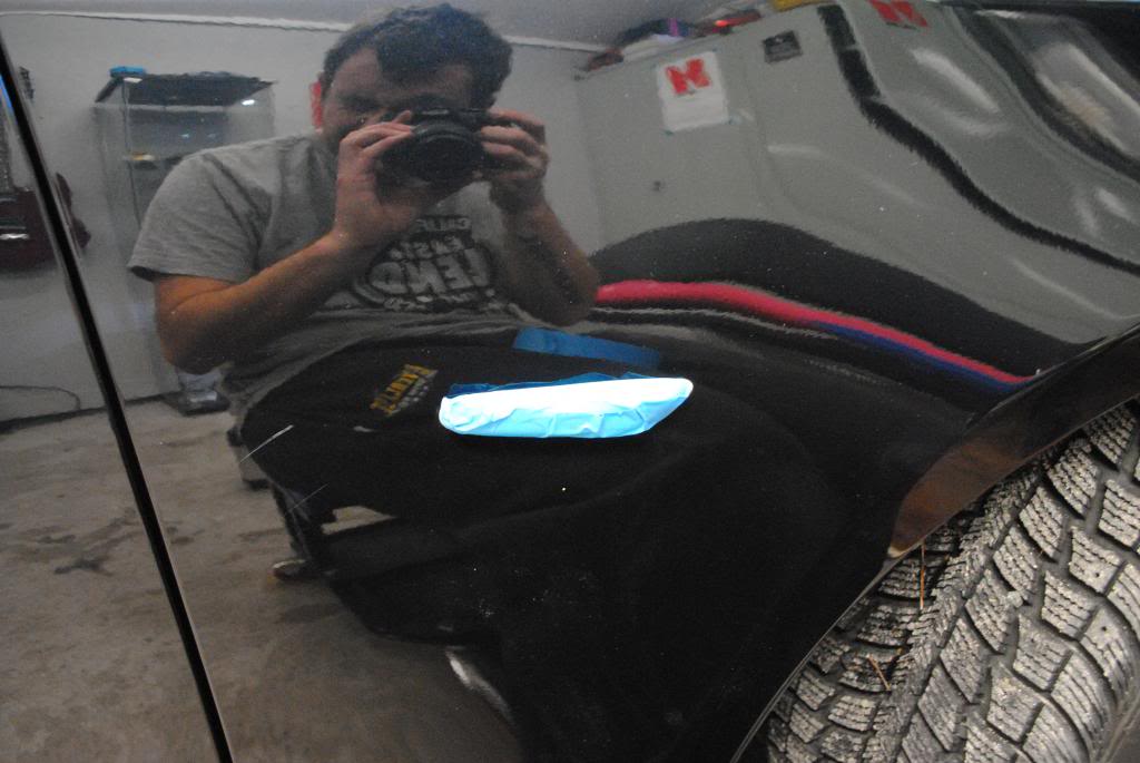

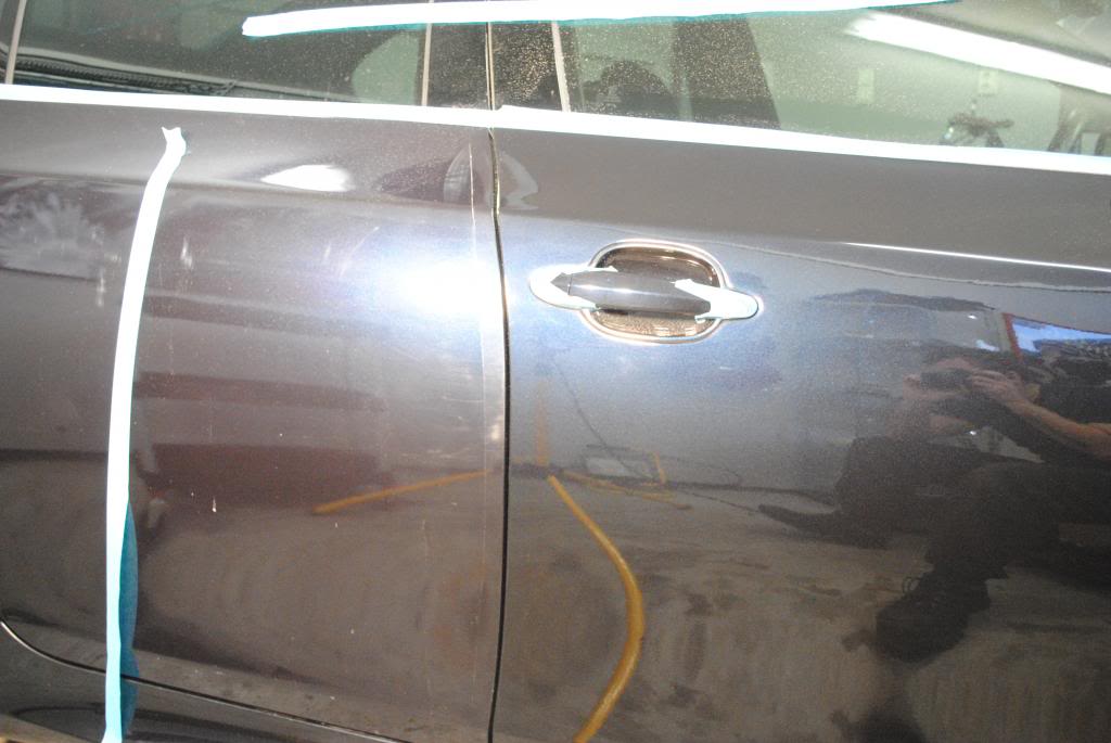

Litt flere bilder av jobben

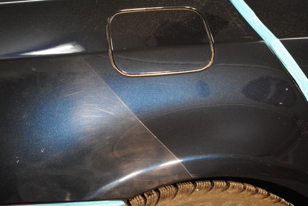

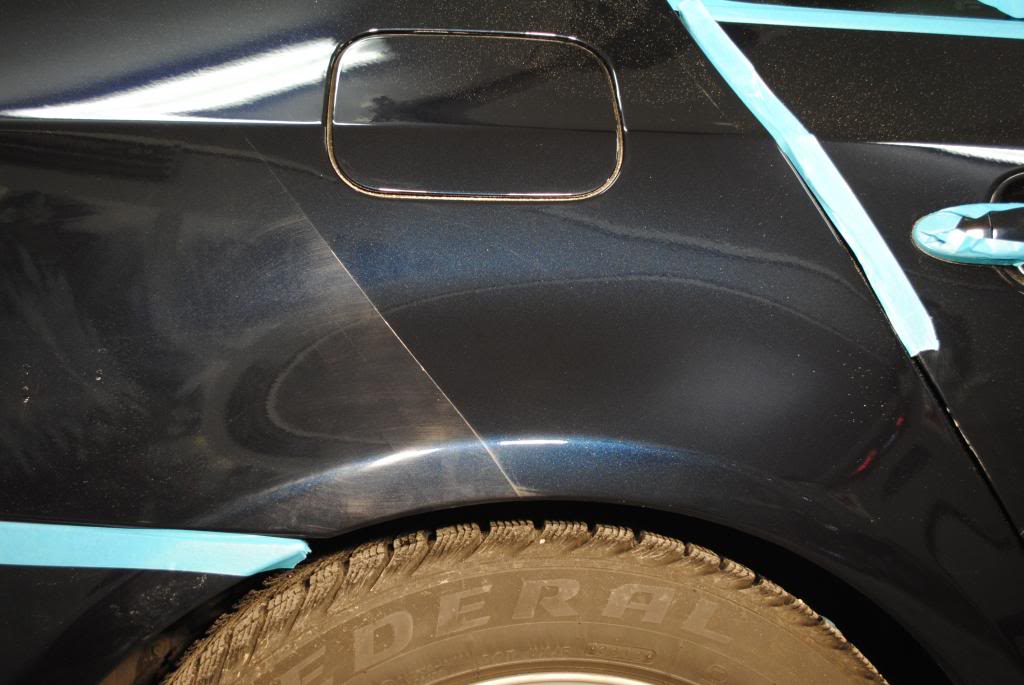

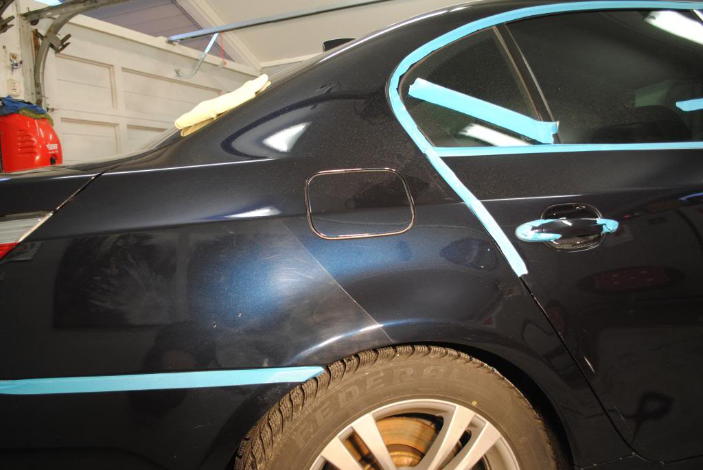

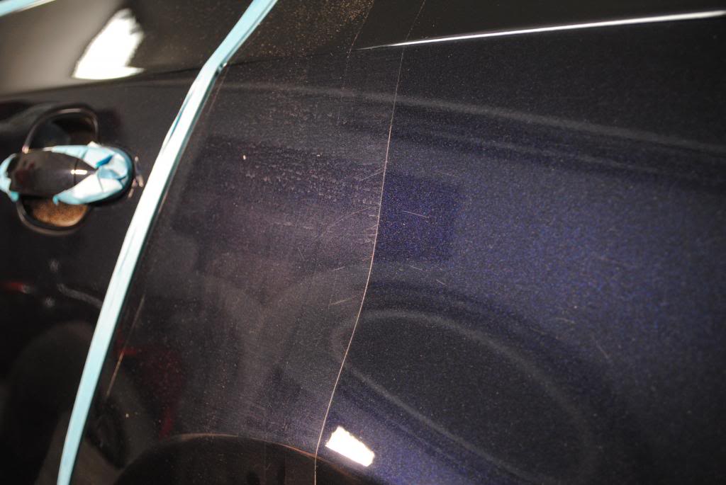

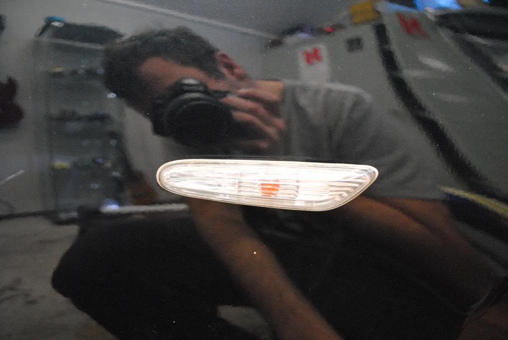

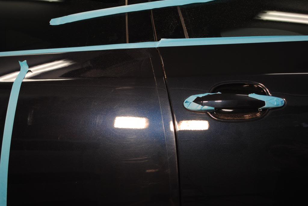

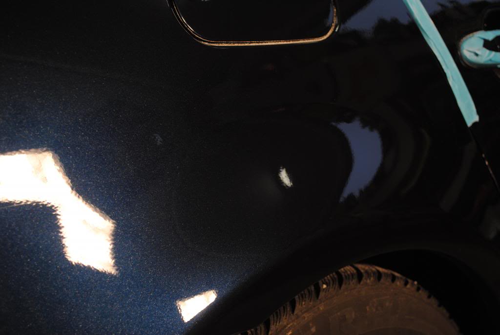

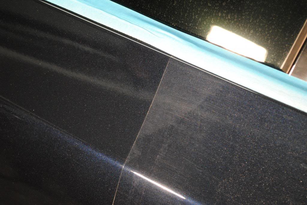

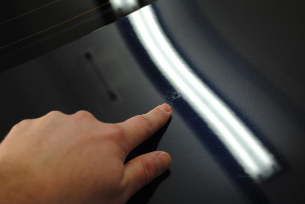

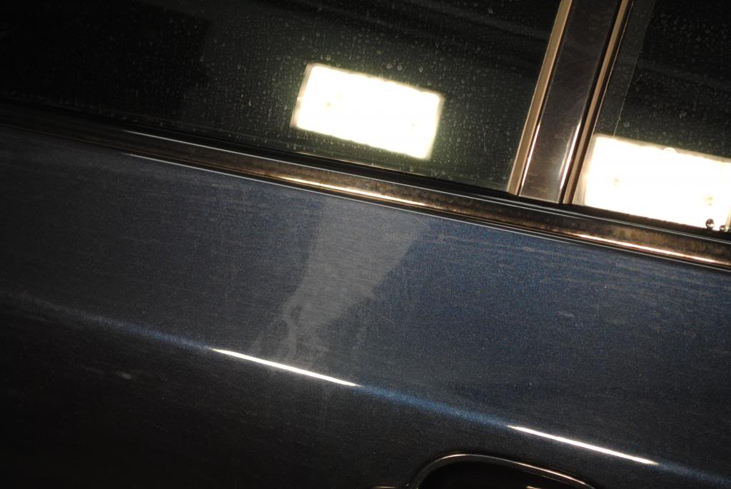

Her ser man en tydelig flekk. Tror det kan være solkrem eller noe som kan ha vært på lakken.

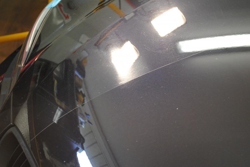

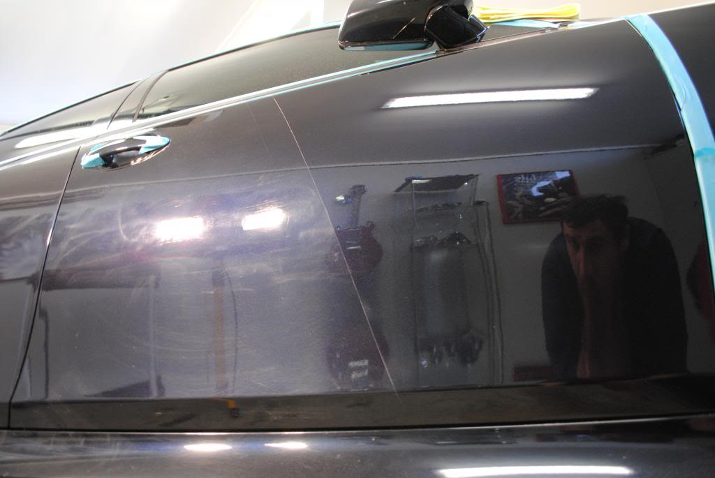

Dagen etter begynte jeg på panseret og jobbet meg bakover på andre siden av bilen
Bilder fra resten av grovkorrigeringen

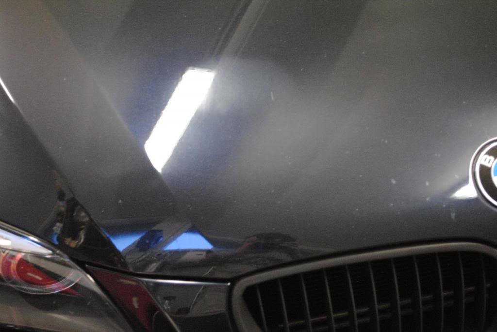

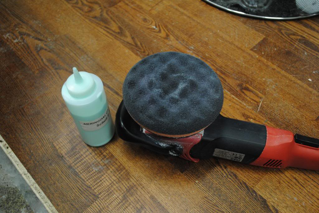

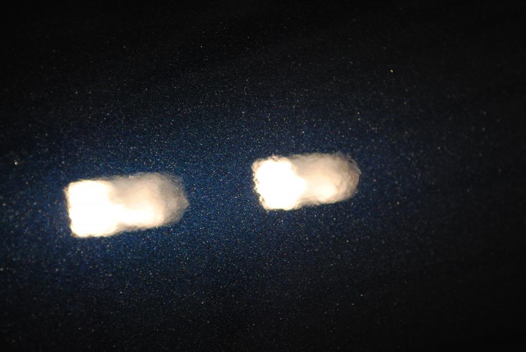

Til finpoleringen brukte jeg Flex DA, sort scholl pad og S30

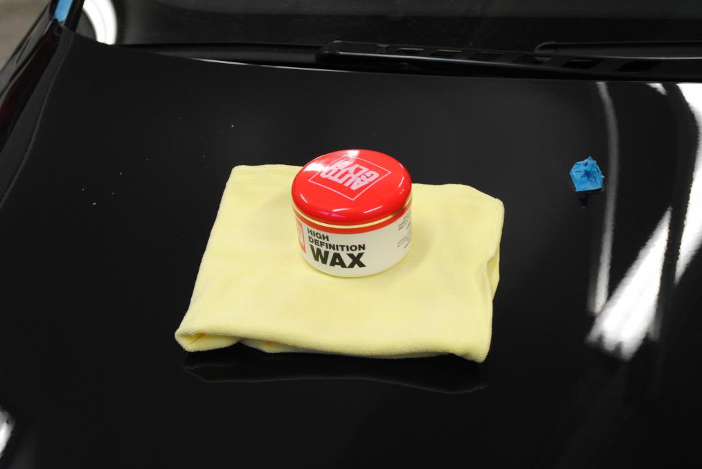

AG HD Wax til siste steg
Så til ferdigbildene.
