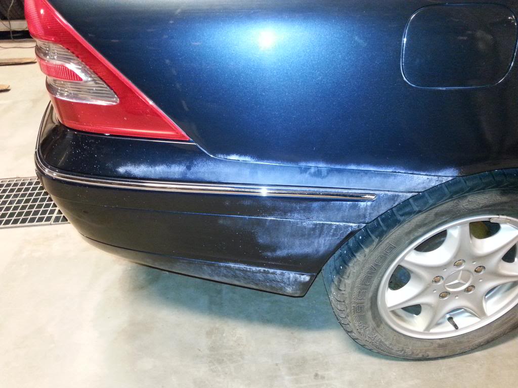

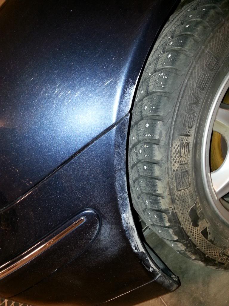

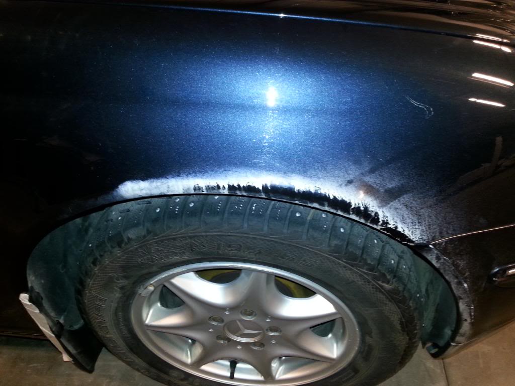

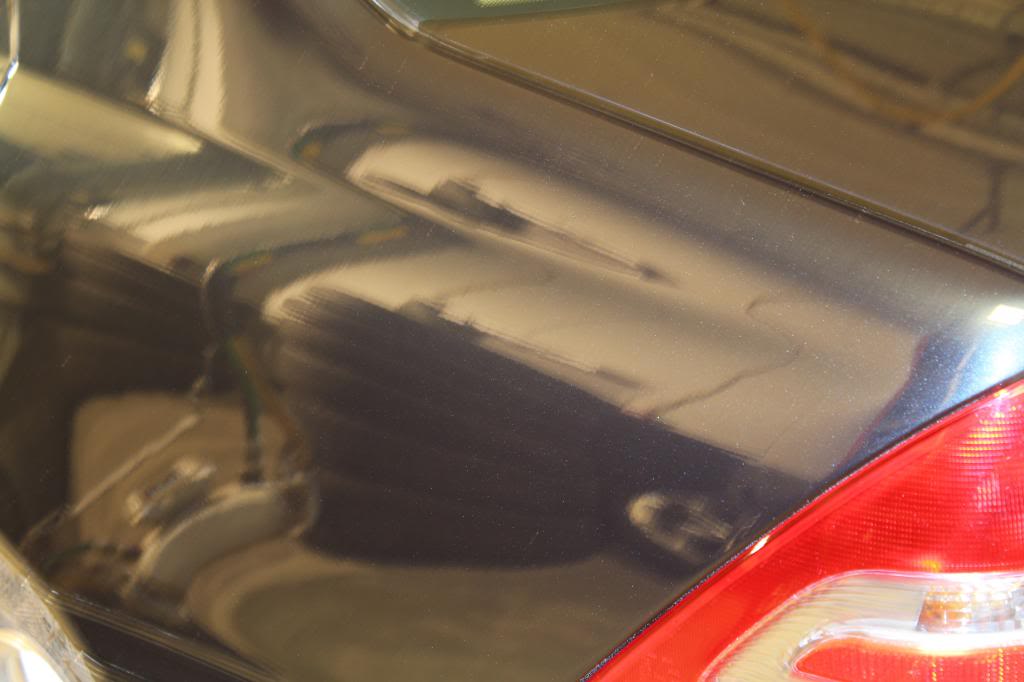

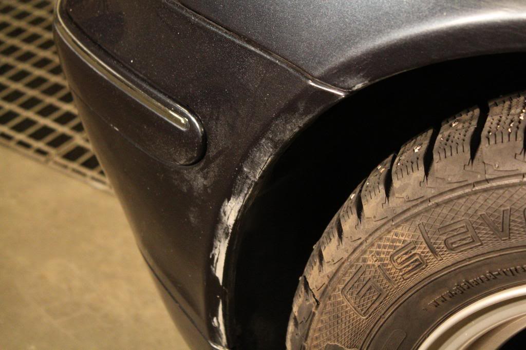

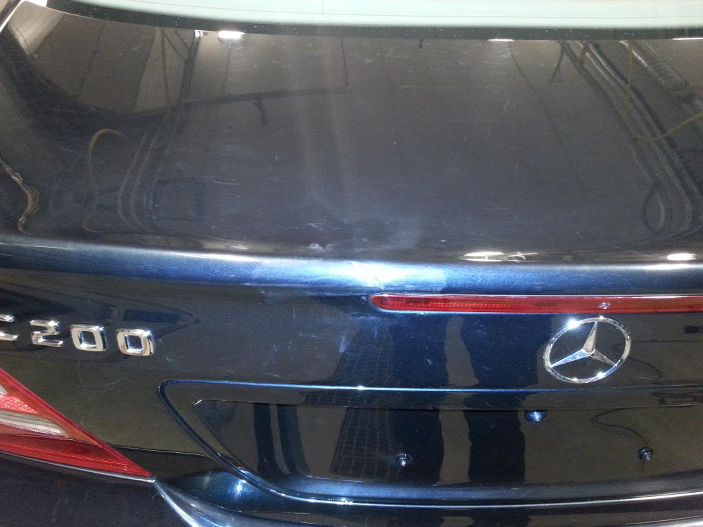

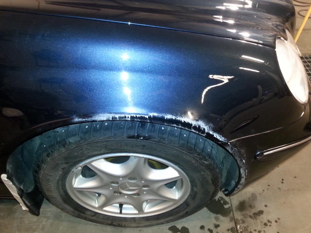

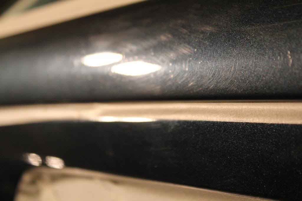

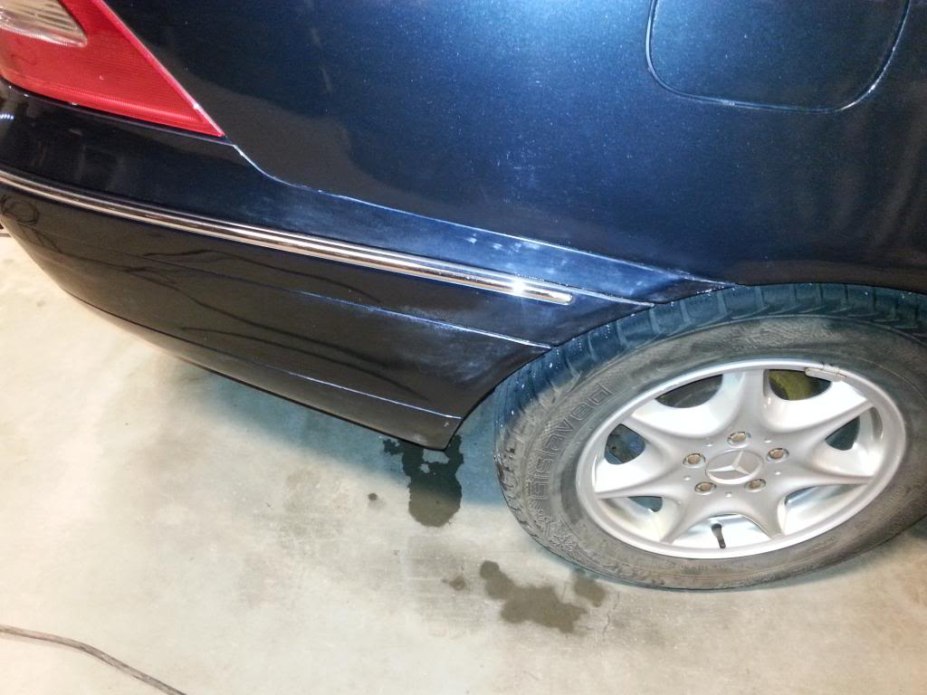

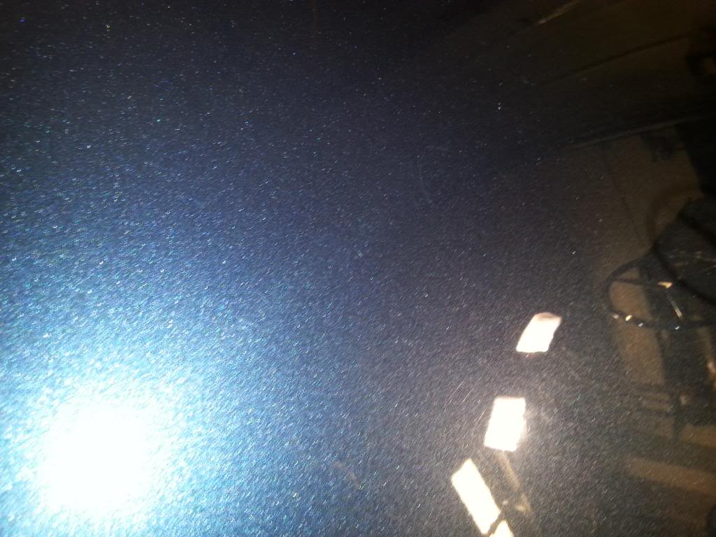

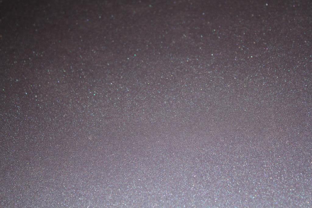

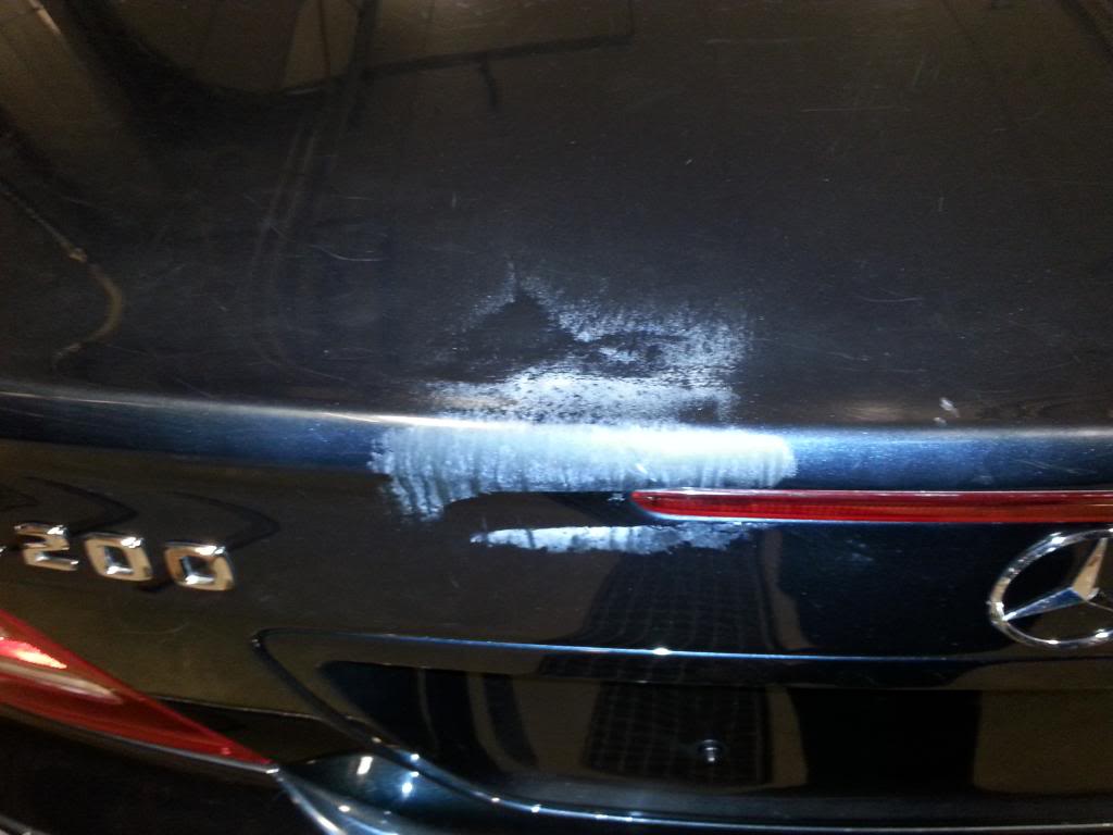

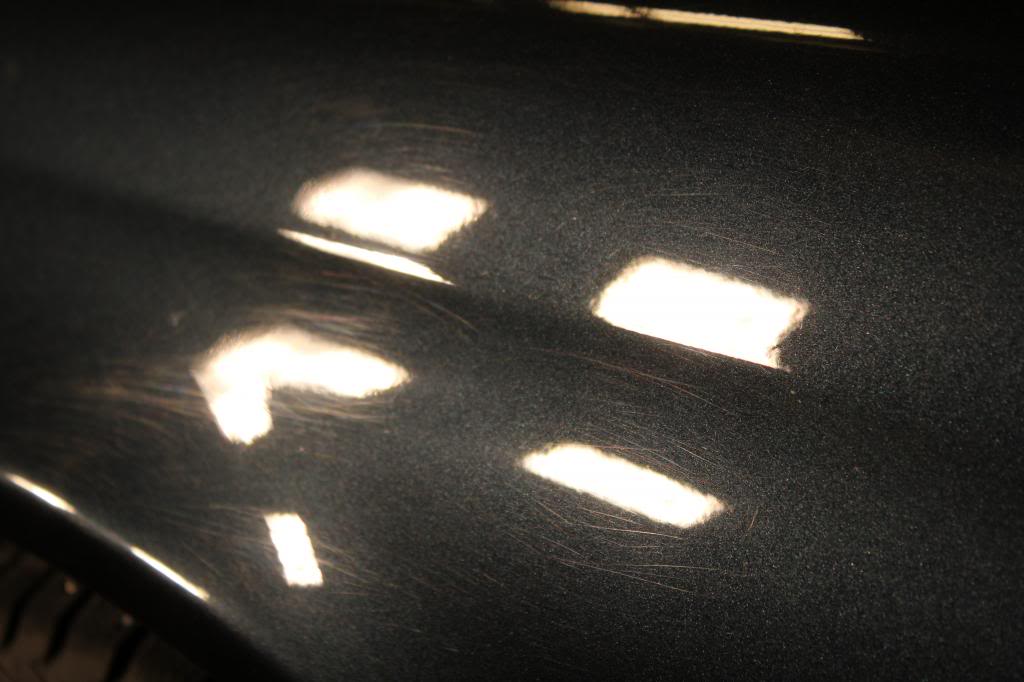

Som sagt skulle dette være en rask 1stegs, men når jeg begynte å påføre kjemi så viser det seg at min kjære familiemedlem har prøvd å lakkert litt selv. Det kommer frem på bildene for å si det sånn... Ble veldig, veldig, veldig mange runder med clay for å få bort mest mulig før jeg begynte å rubbe. Gikk så og si rett på grønn 3m, for denne lakken er hard. Knallhard. Og det ser en når det nesten ikke er hologrammer etter 3-4-5 runder med hardkjør, både slipemessig og temperatur. Less talk, more pictures -

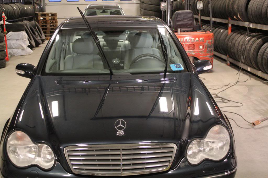

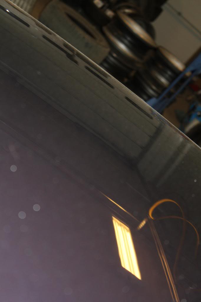

Litt før bilder:
Panser

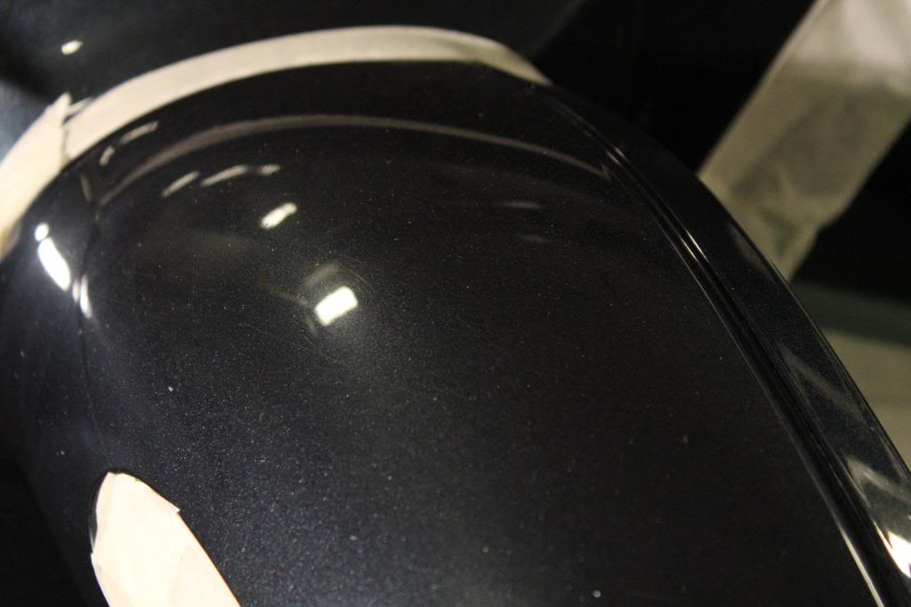

Speilhus
A-Stolpe

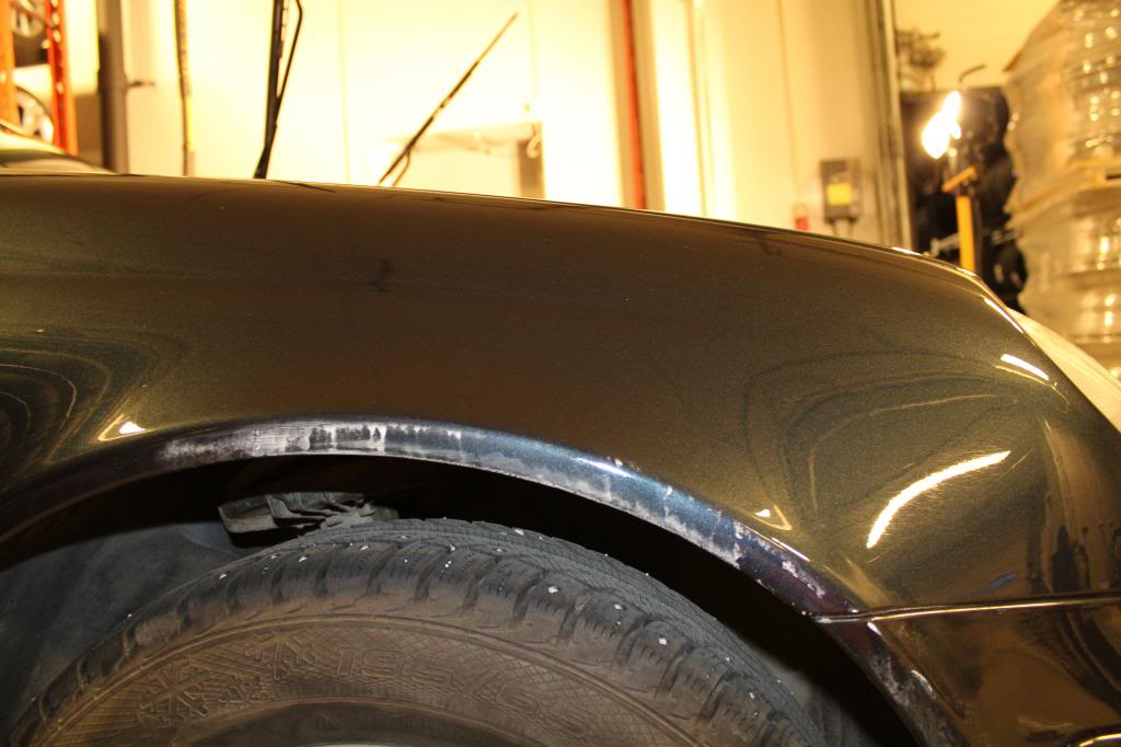

Høyre fremskjerm
Venstre fremskjerm
Høyre fremskjerm....
Tak
Venstre side front
Bakluke
Høyre bakskjerm

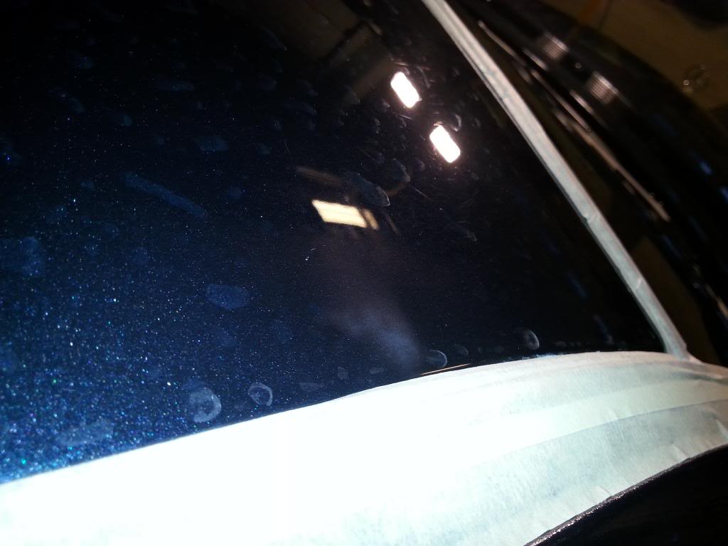

Så ble det clayetid. Det tok faktisk ganske mye mer tid enn vanlig kan man si..
Høyre bak
V.Front
Bakluke
Høyre front

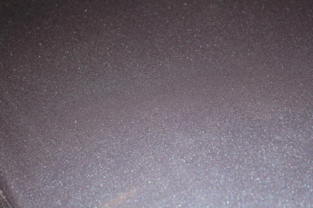

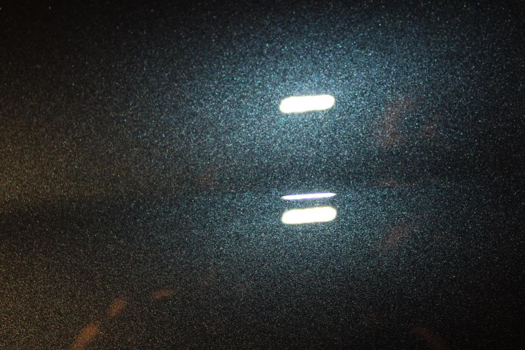

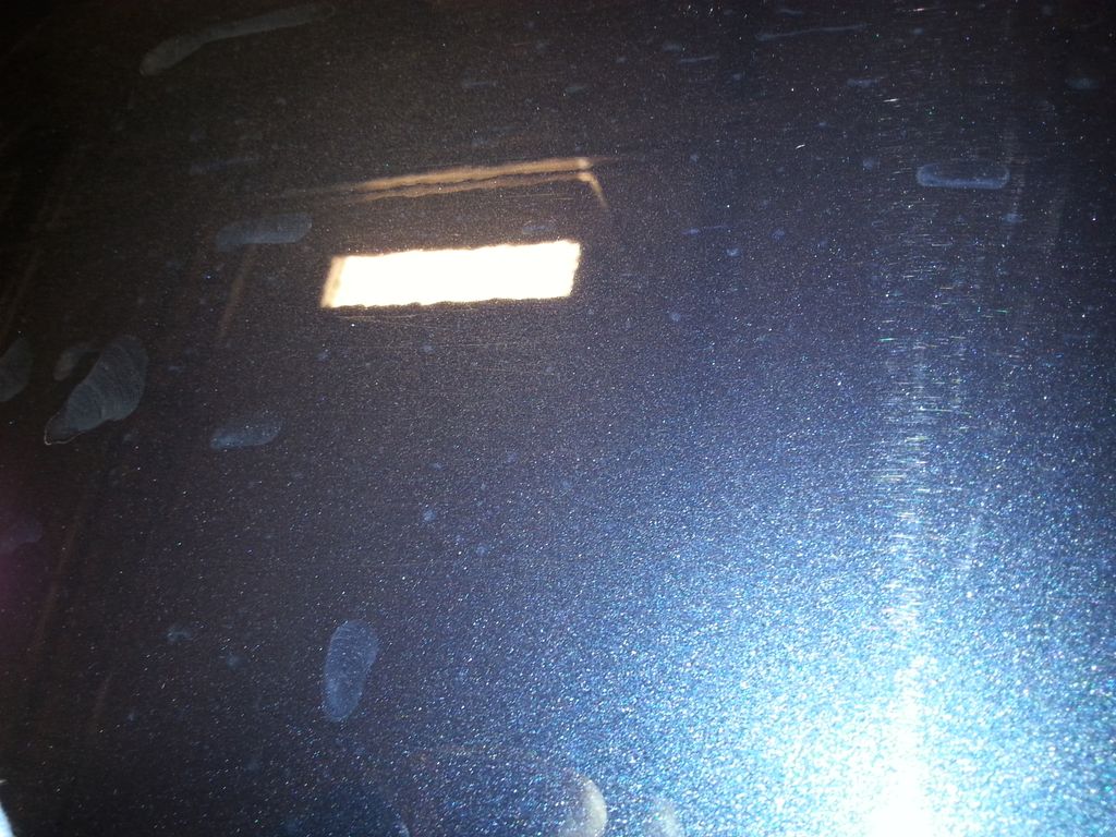

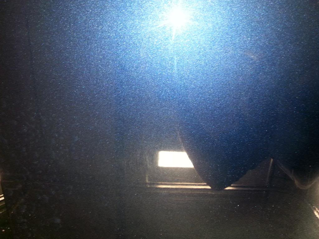

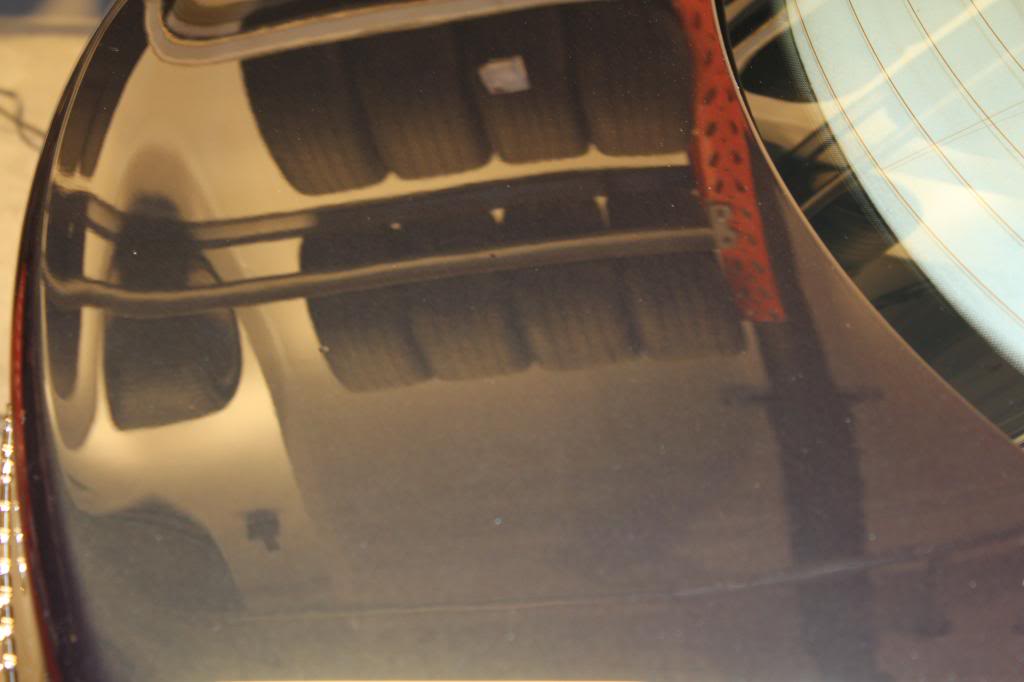

Så litt underveis, forsøk på 50/50 og litt hologramfremvisning- i tilfeldig rekkefølge
50/50 forsøk

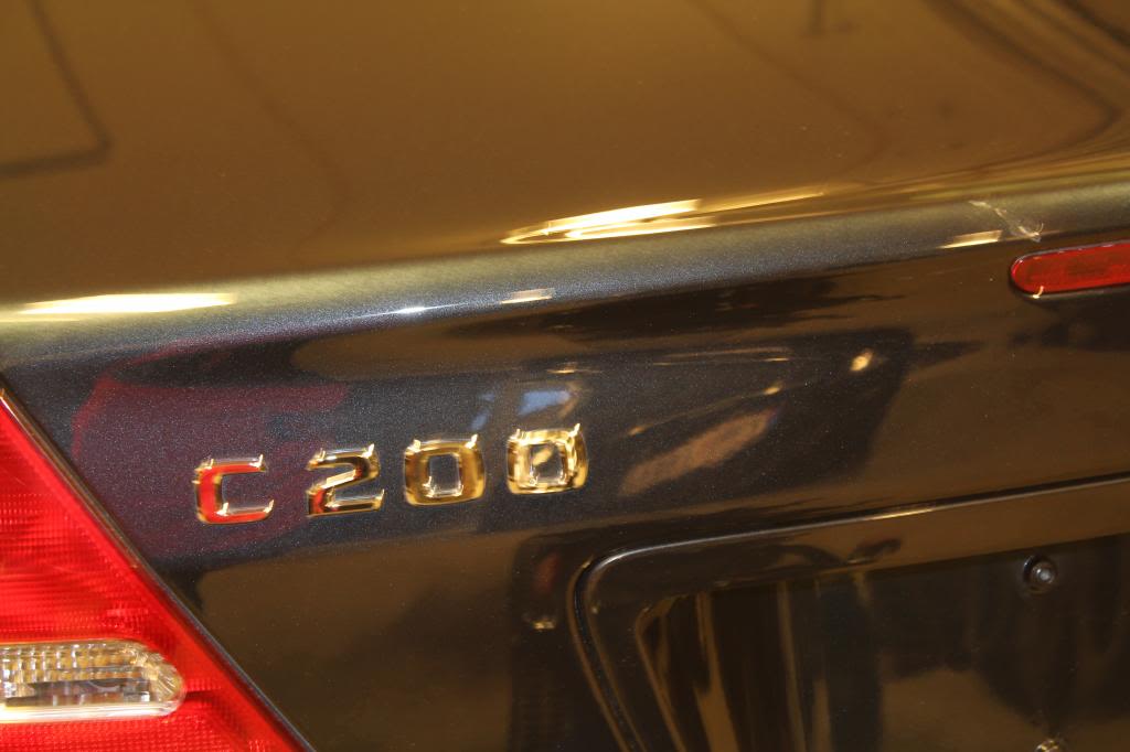

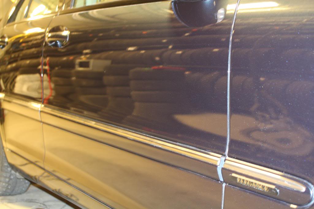

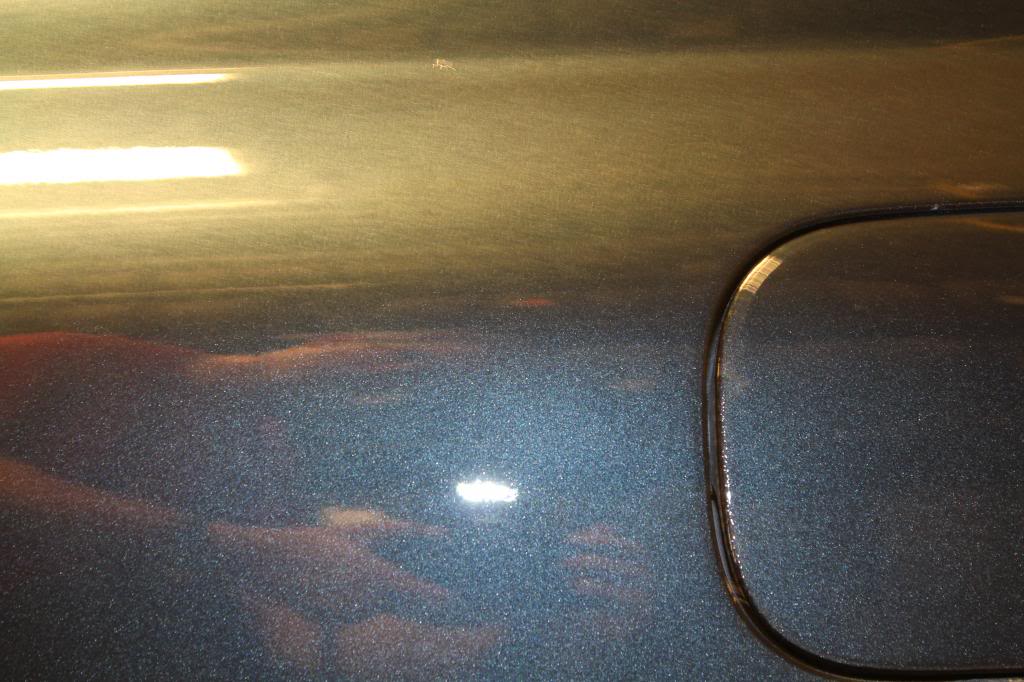

Også tilslutt litt ferdig bilder :)
Og da starter vi med baken først :D

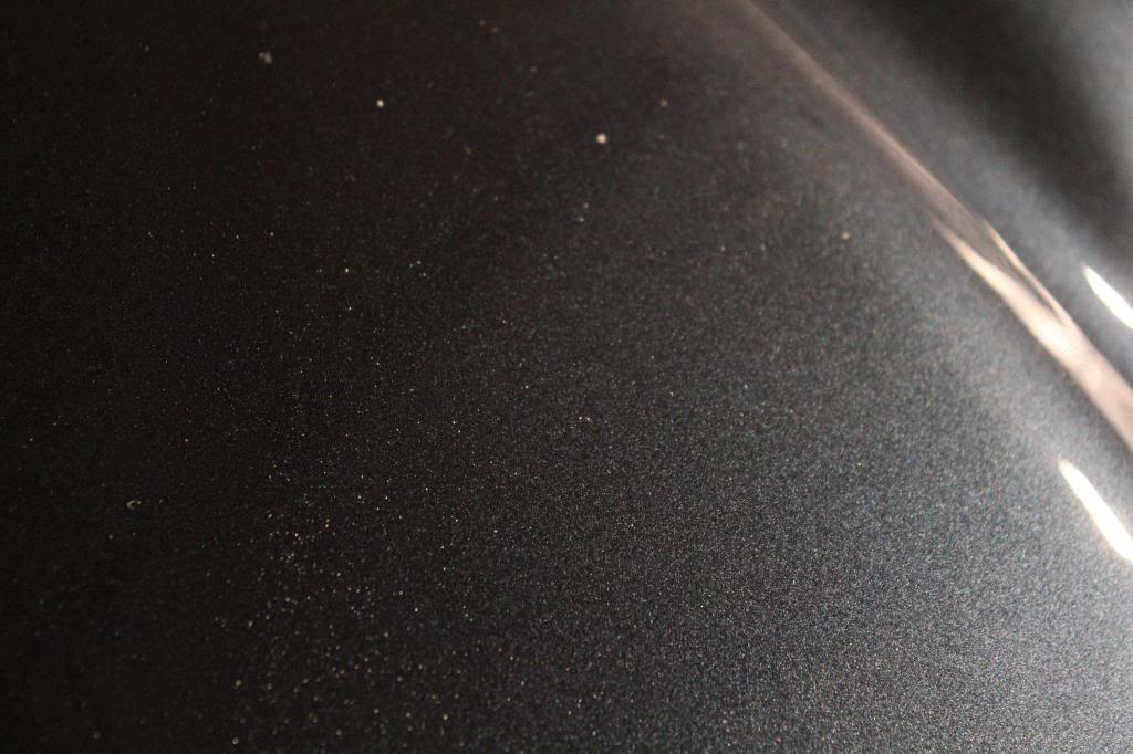

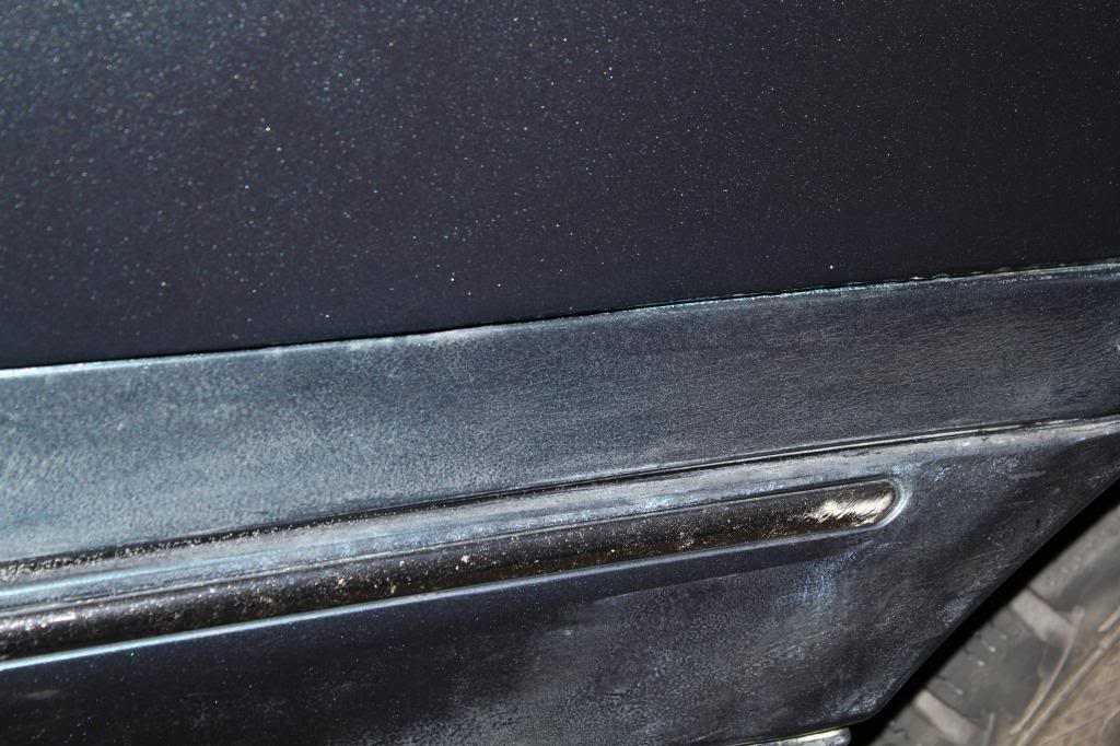

Fikk ikke bort alt av lakkstøv, men det meste...

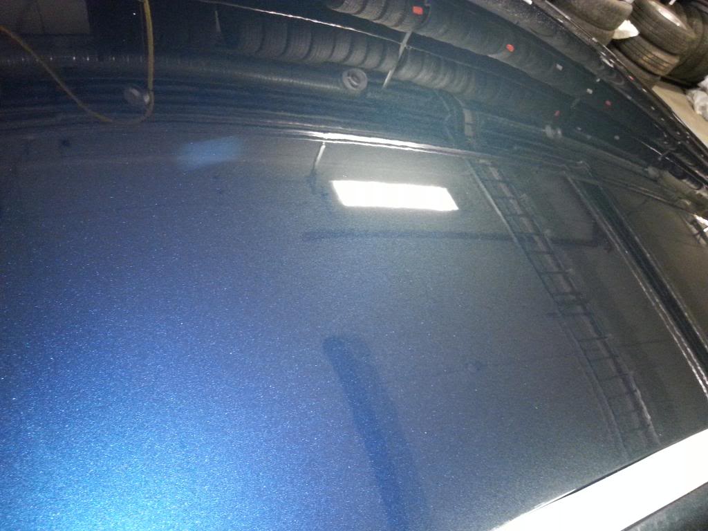

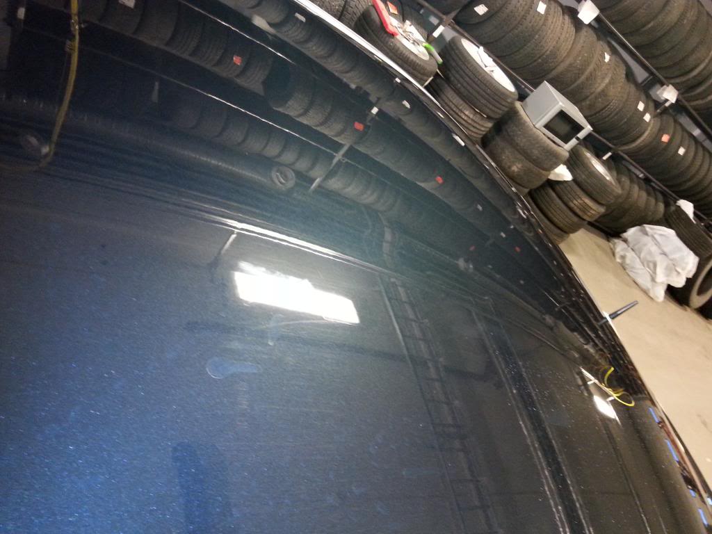

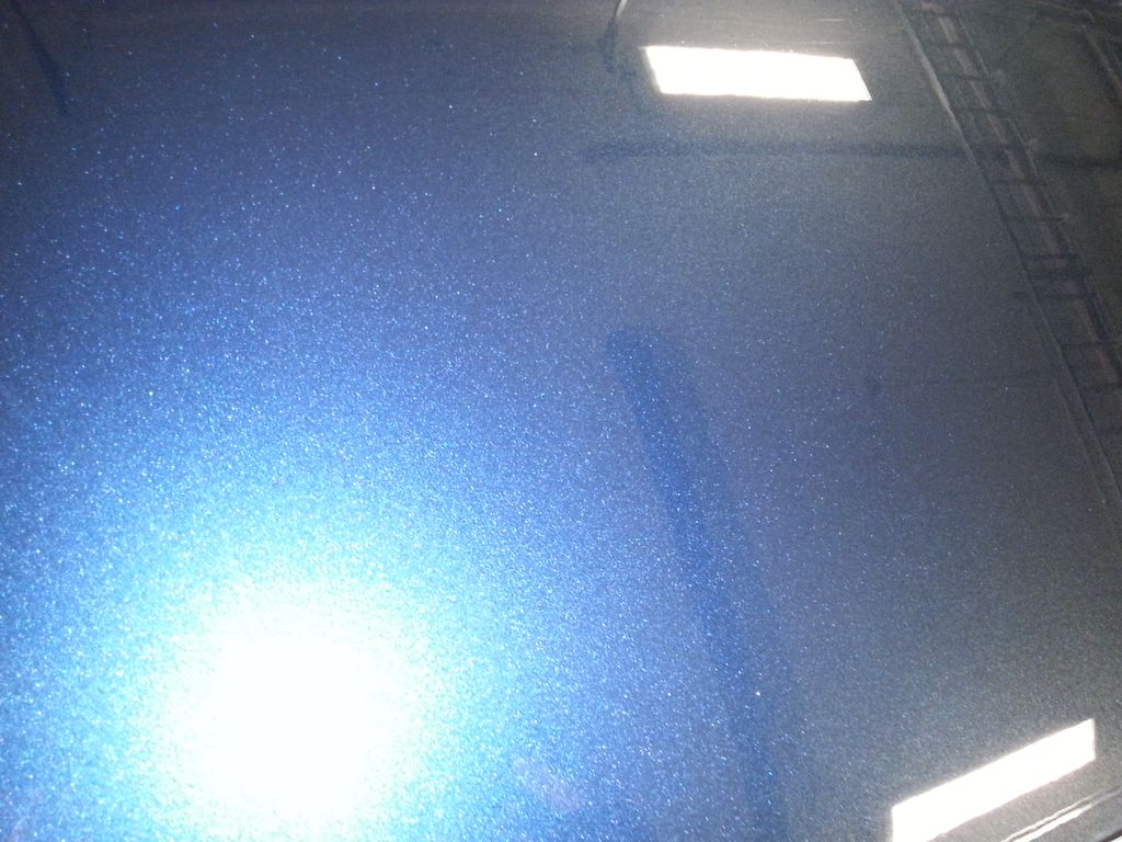

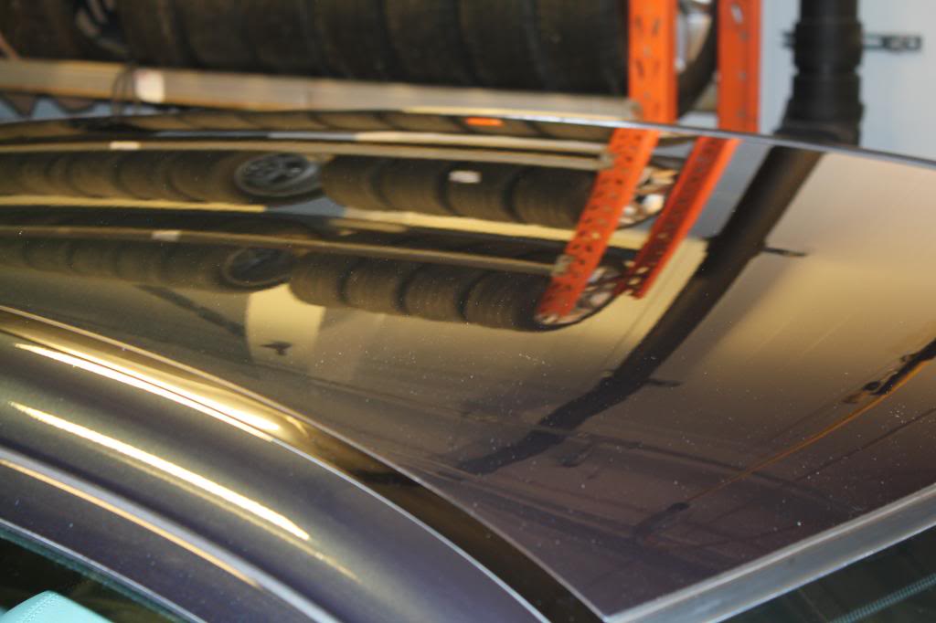

Taket

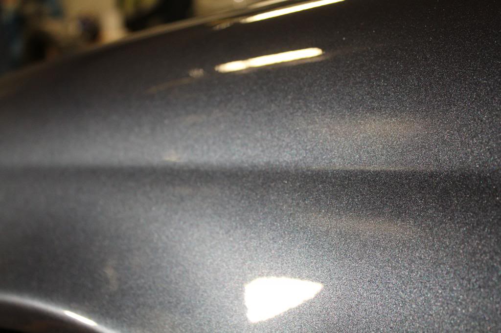

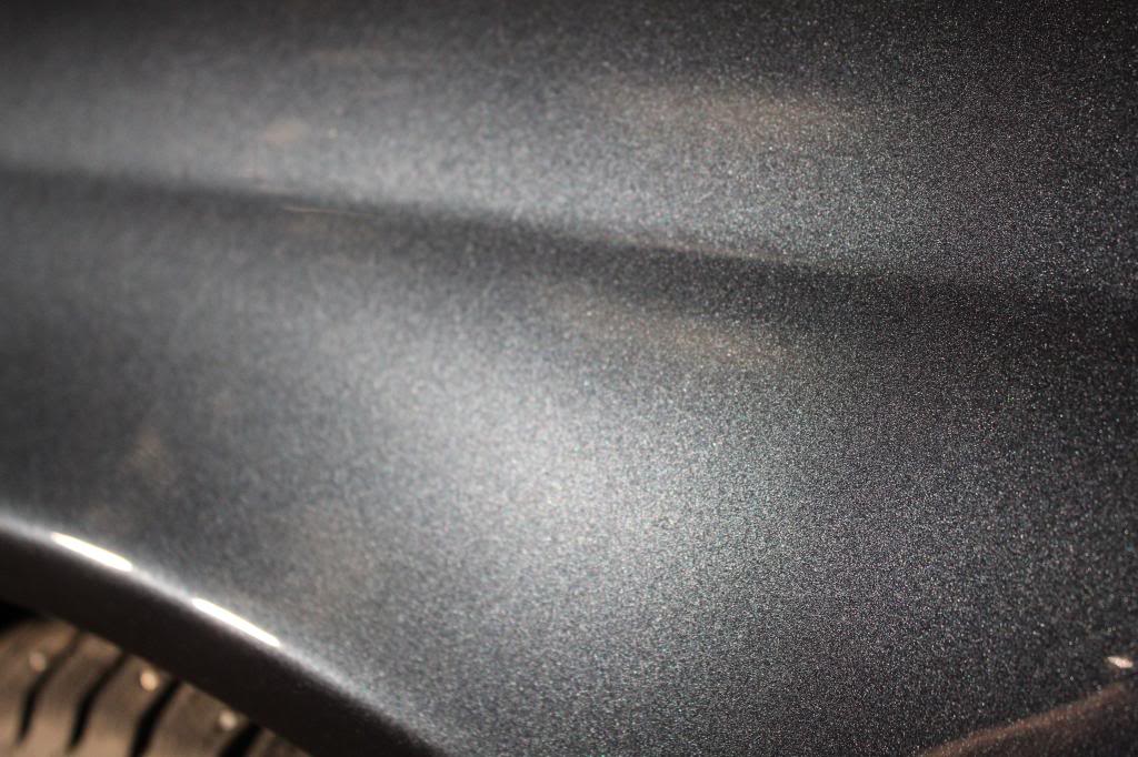

Fremskjermer, begge sider

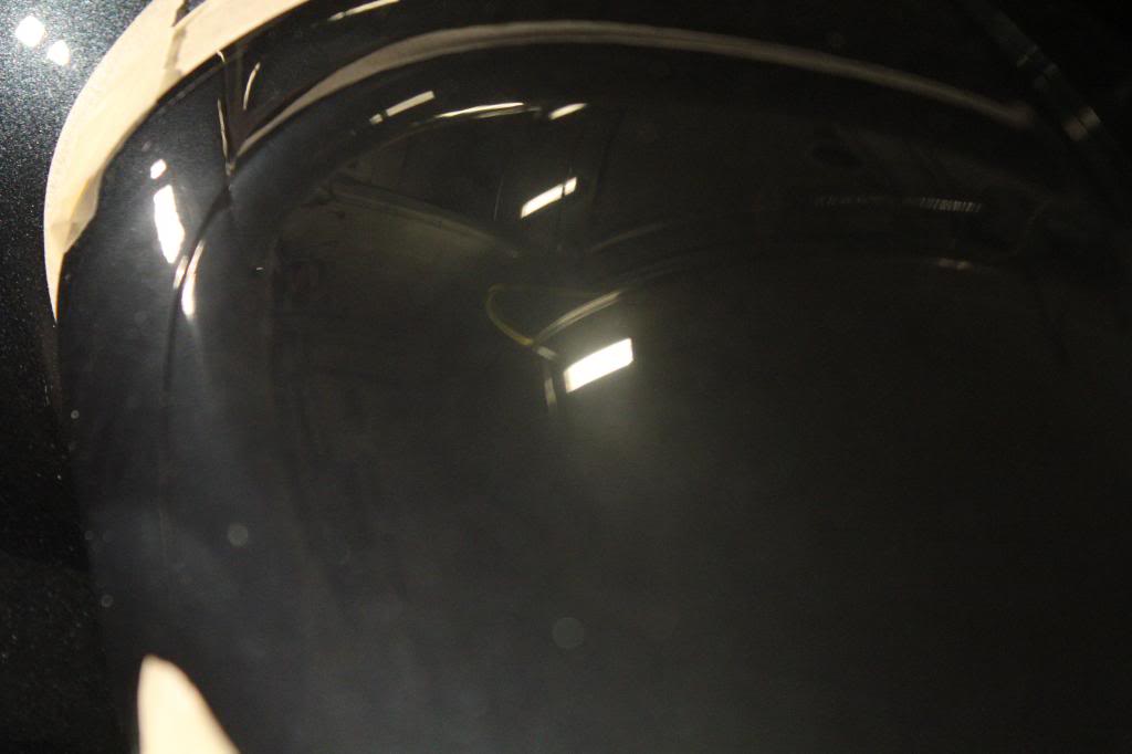

Utrolig dårlig bilde av speilhuset

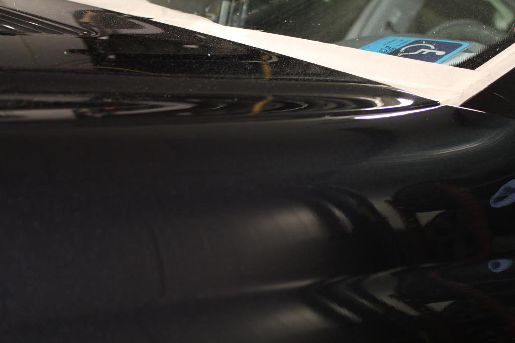

Usikker på hvor, panser kanskje

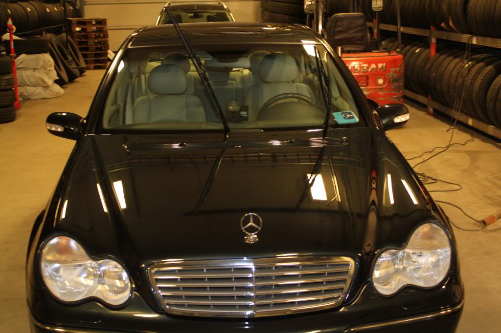

Front tatt med blitz
Front tatt uten blitz

Kjempemessig løft, og det trengte denne W203'en. Jeg er rimelig sikker på at du har byttet om på bildene av front tatt med blitz, og front tatt uten blitz. ;)

Tusen takk, og det kan godt hende ja hehe, begynte å bli litt surrete i hodet etter en pils og en cognac igår :P Tåler jo ingenting lenger..

Tusen takk, var utrolig synd at det var forsøkt å lakkere selv på de plassene jeg tok bilde av, ellers hadde bilen faktisk vært 99% i lakken..
