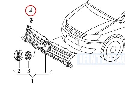

Dette er de beste bildene jeg fant..
På min golf 2010 modell så var det nesten samma greia.. Jeg hadde 3 skruer på topp og en på hver side i bunn hvis jeg husker riktig.

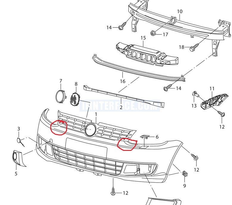

Det ser ut til å være 2 bolter som holder den i bunn, en på hver side ved hver lykt ifølge disse bildene.
Det kan jo også være at grillen henger sammen med støtfanger, slik at den må av for å komme til på baksiden.

Så det betyr att jeg må ut med lyktene for og få skrudd ut de skruene sikkert. Er vel bare og sette igang da!

Så noen bilder på google nå, og jeg har nok bare de 3 skruene på topp på min Golf.
Jeg dro nok grillen litt opp og ut.
Prøv å lys med ei lommelykt før du drar ut lyktene itilfelle du ikke trenger det, og hvis du ikke allerede har gjort det :P
