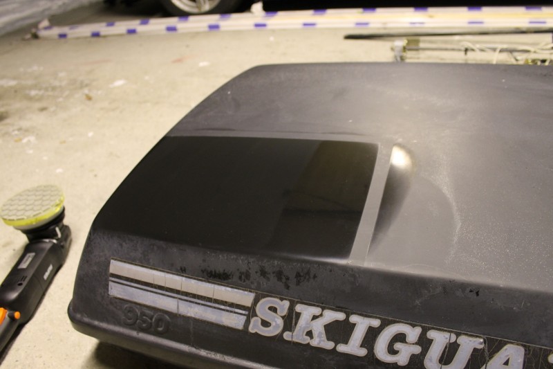

Jeg gikk over skiboksen jeg kjøpte meg, som jeg er rimlig sikker på er gelcoat?
Med Rupes core og medium på Rupes DA og fikk dette som resultat:
Men for alt jeg vet kan det være ting med båt polish som er anderledes.

Kommer vel ganske langt med produkter for bil også?
Alle båter har en topcoat over gelcoaten, på skibokser er det vanligvis klarlakk av et eller annet slag.
