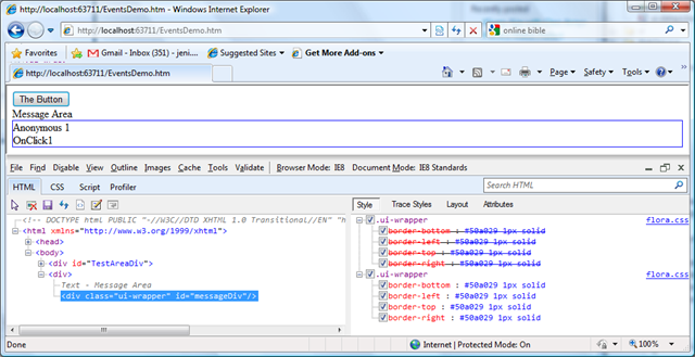

Hvis du bruker firefox kan du installere firebug pluginen, den har en opsjon hvor du kan klikke hvor som helst på websiden og den viser i pluginen hvilken del av koden du har klikket på.
Alternativt har de fleste browsere fått denne funksjonen innebygd etterhvert. Trykk på F12 så får du muligens opp en meny.
Ser du der det står HTML , klikk på musepekern rett under, og deretter klikk på websiden, så ser du på koden under.
