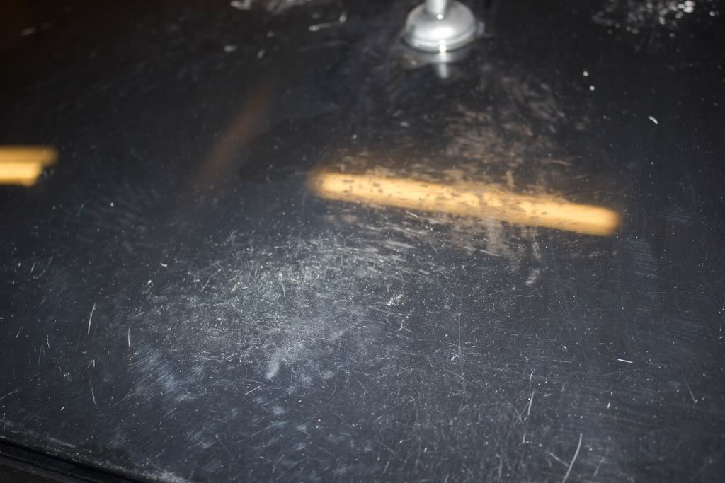

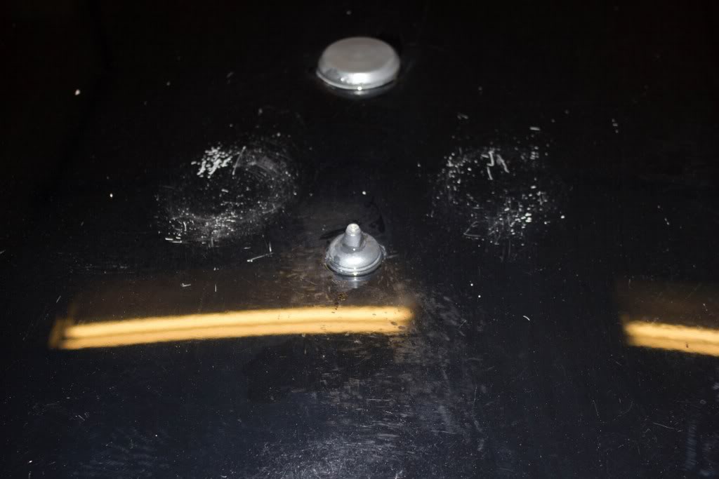

Nå blir dette eksempelet litt for ekstremt iforhold til det jeg egentlig tenker på, men legger det ved likevel da det viser hvor mye bedre det kan bli selv ved større skader.
Bilen min har gått som Taxi og har store skader i lakken på taket etter magnetene på skiltet. Jeg viste at jeg ikke fikk dette bort, men ble overasket over hvor mye som faktsik forsvant. Det som synes best nå er selvsagt ripene som går ned til grunningen. Ser man nøye etter så ser man også andre dypere riper, men siden de fortsatt er svarte så synes ikke disse like godt (som nevnt over)
Slik så det ut før korrigering:
Og etter:
Som sagt, det er mye igjen, men det ble mye bedre enn det var.

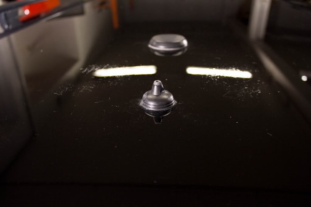

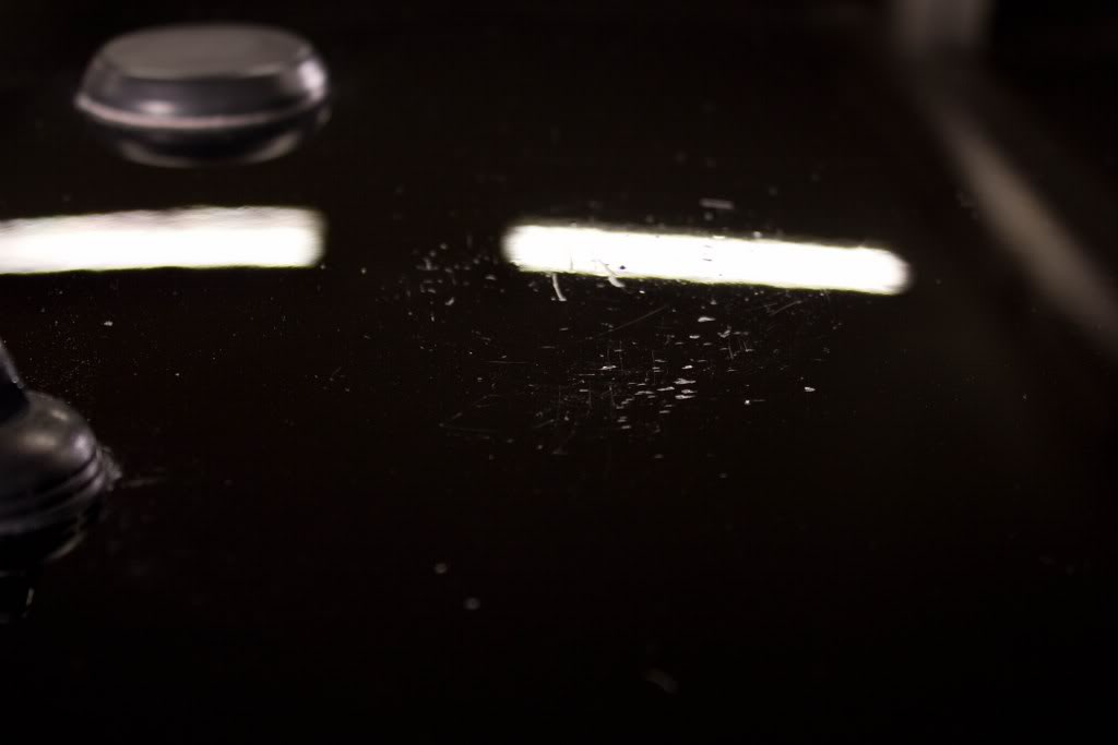

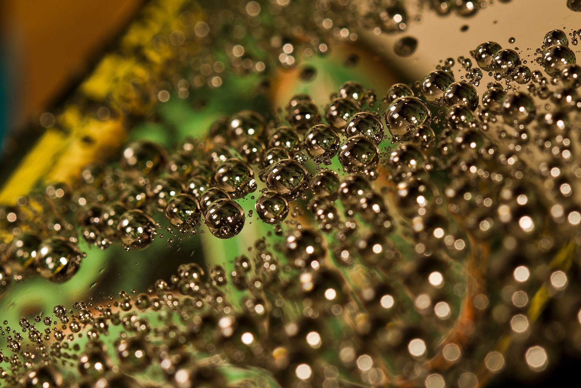

På dette beding bildet kan man se et eksempel på det jeg snakker om. Her er det ikke direkte riper, men små hakk som du ser rett under dråpene som er i fokus.
Dette bildet er fra en dør jeg har som jeg har testet meg litt frem på. Her er det korrigert mange ganger, men likevel finnes det hakk som dette. Derfor er jeg enig med de som sier at man bare må godta dette, eller så er det ikke mere lakk igjen til slutt.
