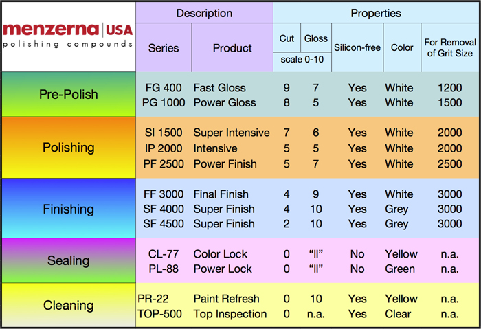

Begynner med noen oversikter som jeg fant på nett. Mye av det samme som Freebird linker til under her, men synes det er greit å ha disse bildene her slik at man raskt og enkelt finner en oversikt.
Menzerna har en temmelig fin oversikt over grovheten på de forskjellige produktene på sin nettside. http://www.menzerna.com/en/products/polishes/automotive-paints/
