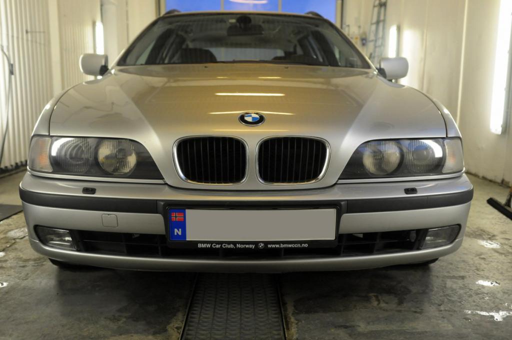

Vinteren er på plass, det er blitt mørkt og vi merker pågangen fra kunder som ønsker å ha god sikt i disse mørke kalde dagene.
Så her er en liten S&S på restaurering av lykter, gjort på den rette måten og som varer minst like lenge som en ny lykt fra fabrikanten.
Først litt informasjon:
Hvorfor kan vi ikke bare polere denne som med baklykter?
Baklyktene er produsert i Akryl, en ganske hard plast som lett sprekker om den blir trufet av steinsprut, men den er UV stabil og trenger ikke noe eget UV-filter.
Frontlykter lages i Polycarbonat, dette er en fleksibel og helt transparent plasttype, men den har en ulempe og det er at den brytes ned av UV-stråler, derfor har fabrikanten lakkert overflaten med en klarlakk som stopper all UV-stråling, samt hefter godt til denne plasttypen.
En vanlig klarlakk ment for å dekke en annen lakk/base vil få problemer med å hefte seg godt til polycarbonat.
Man kan polere denne overflaten akkurat som annen lakk, men sliper man bort lakk slik at plasten eksponeres vil nedbrytingen av polycarbonaten begynne og etter en stund vil den gulne, karkelere og i værstefall sprekke opp. (Dette er selverfart).
Så når lyktene har kommet til det stadiet at selve UV-beskyttelsen er begynnt å slippe, eller er slitt vekk er det bare en virkelig holdbar og god måte å restaurere de på, slipe vekk all gjenværende lakk og lakkere på nytt.

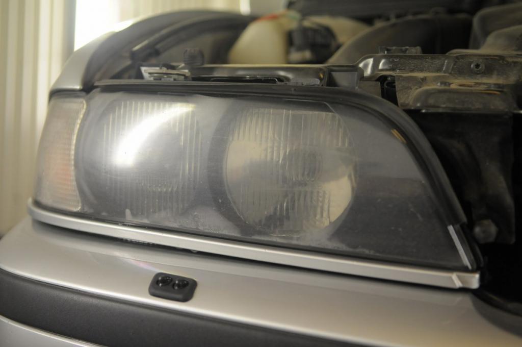

Slik så lyktene ut ved ankomst:

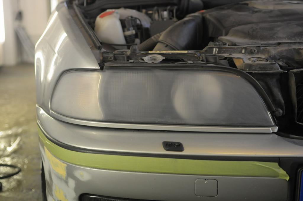

Så ble de slipt med P240 slipepapir for å fjerne all UV-filter og fjerne riper og sår:

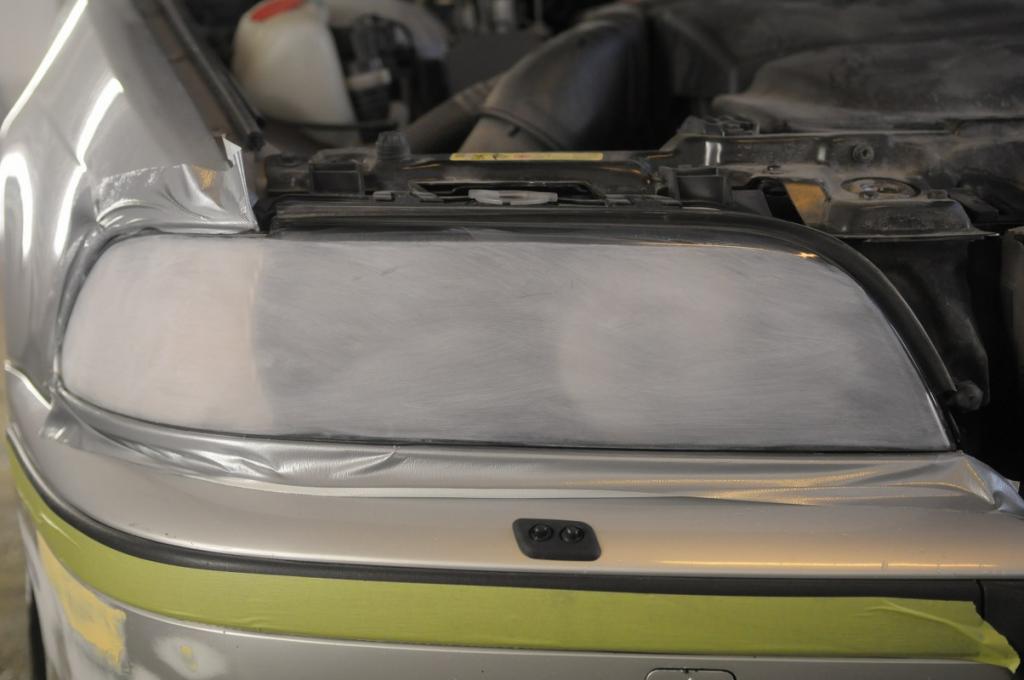

Deretter ble de slipt med P400 - P600 - P1000 og P1500:

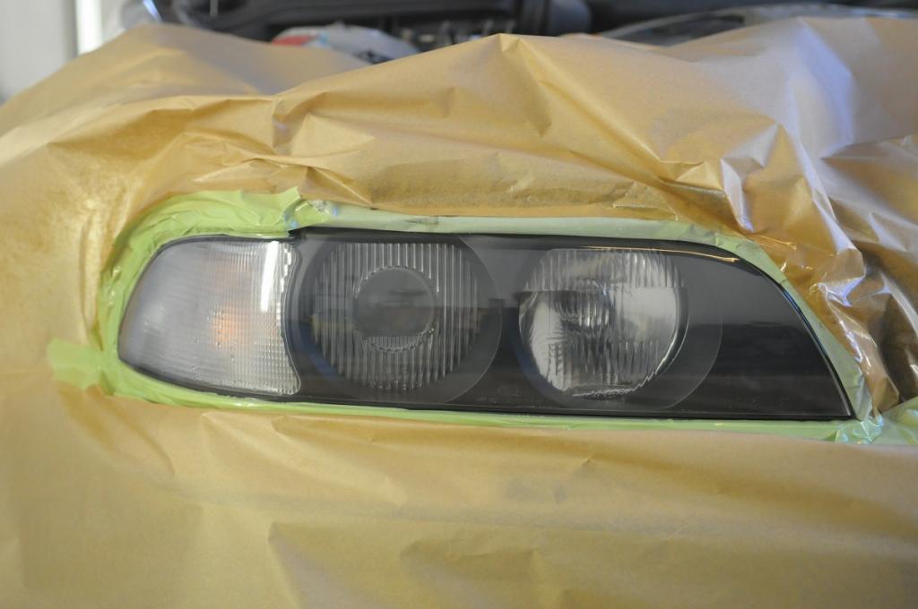

Etter dette ble de renset med silikonfjerner før de ble lakkert 2 strøk:

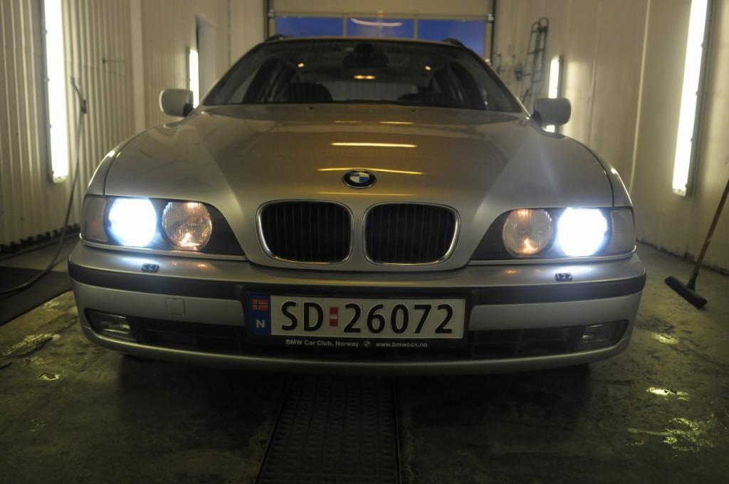

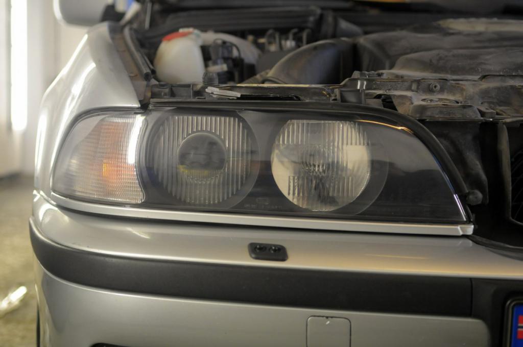

Her er noen ferdigbilder, de ble som nye igjen!

Bruker ca 1,5t fra start til jeg er ferdig.
Men jeg har gjort det mange ganger nå, i starten brukte jeg sikkert 3t.

Etter P1500 er ripene så fine at lakken fyller dem igjen. Bruker man særlig mye finere papir får lakk/primer dårligere heft også.

Som Crister sier, lakken fyller 1500riper uten problemer.
Men man må ikke gå for store steg mellom papirene.
50% økning i grovhet mellom hvert steg fungerer bra.
Men den kan tøyes litt dersom man er nøye.
Jeg bruker: 240 - 400 - 600 - 1000 - 1500
Hoppet fra 600 til 1000 er litt stort, så må være litt obs på det. Legg gjerne inn et steg med 800 papir.

Jeg bruker maskin til å slipe med hvis jeg har sjansen, men når jeg håndsliper sliper jeg i begge retninger med samme korning før jeg går til finere korning.
