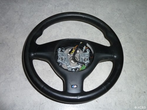

Tips til slitt skinnratt?
Har akkurat kjøpt et ratt, men ikke fått det enda så har bare bilde fra annonsen.
Det ser høvelig slitt ut og bør vel få en shining før jeg monterer, men hva anbefales?
Ser for meg fint sandpapir på hele først og så noen remedier for å få det tilbake til perfekt?
Jeg vil aldri brukt pussepapir på skinn. Jeg ville brukt en skinn rens og skinn krem. Hvis det ikke er nok så kan du farge opp skinnet igjen, da ser det ut som om det er nytt :)
J9 Detailing
Enig. En god rens hjelper utrolig mye.
Kan anbefale Gtechniq APC i ganske sterk blanding. Det tar bort dritten. Deretter forsegle med Gtechniq leather guard. Da får du en matt fin overflate som også beskytter mot fett osv.
Har testet dette selv på en 2009 A6 som hadde litt "glatt" ratt - og det ble veldig bra.
Ikke vær redd å pusse lett på skinnet. Har en Golf med skinnratt som har fått noen (4-5) riper fra madammens ringkledde fingre. Hater å kjenne de ripene i rattet når jeg låner den bilen - så da var det følgende metode:
1) Skinrens (Swissvax)
2) Pusser (for hånd) ripene bort i lengderetningen med P1200 papir
3) Skinpleie (LTT)
Rattet som nytt igjen uten noen riper.
