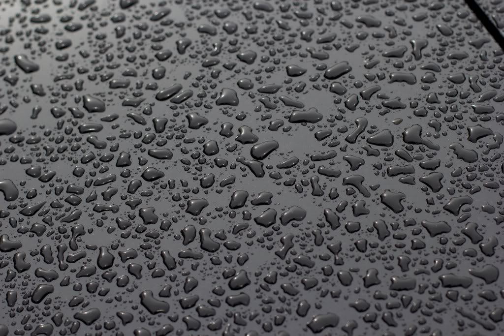

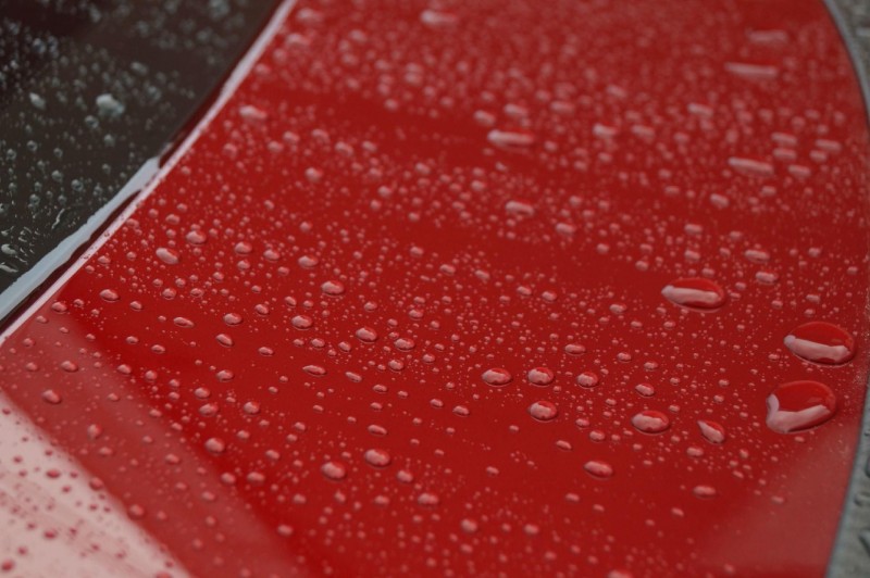

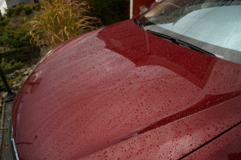

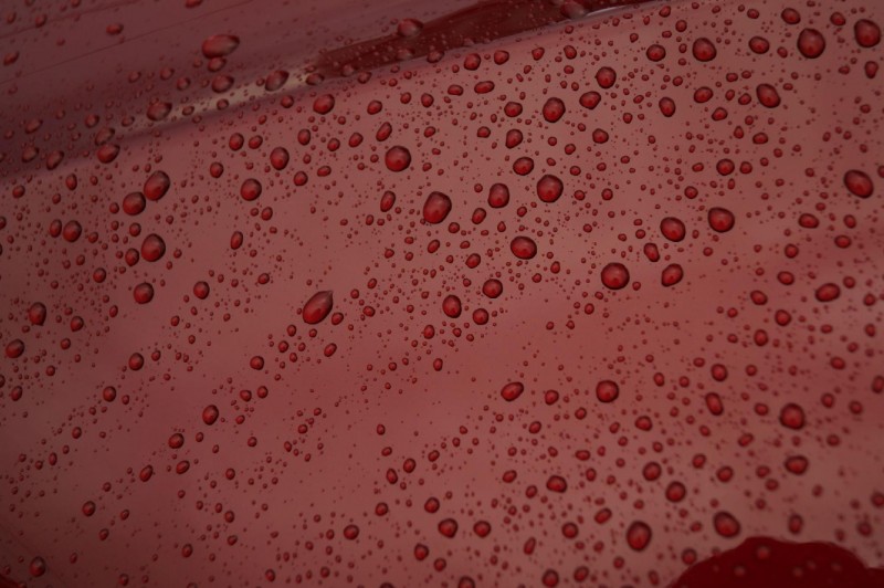

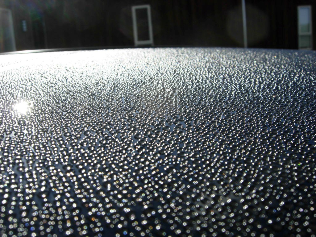

Noen bilder:
Noen meninger her? Hva som kunne ha skjedd?

Jeg tror også at folk har forskjellige krav, forventninger og meninger om hvordan bra beading ser ut. Beading på bildene som du har lagt ut her ser jo grei ut, men man for venter mer av en voks som dette etter såpass kort tid.

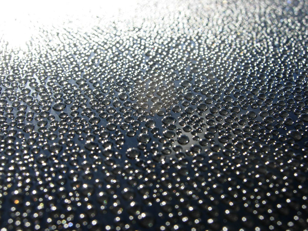

Jeg har laget en tråd ang. lignende problem tidligere da jeg har samme problem på mine biler. Beading er helt rå de første dagene, men blir gradvis dårligere. Når det har gått ca 1 mnd så ligger vannet i store flak som renner sakte av ved vask. Hvorfor dette skjer på mine biler har jeg ikke funnet ut av. Jeg har testet mange vokser med samme resultat. Her finner du tråden jeg har laget.
Jeg vil helst ha beading som dette til en hver tid.
Men det virker som at det er håpløst uten å legge voks annen hver uke da den fort ser slik ut.
Man kan ikke akkurat kalle vanndråpene på siste bildet for pærler?
Jeg har mange ganger lurt på hvordan pærlene ser ut etter 6mnd på bilen til de som opplever såpass god holdbarhet. Ser det ut som de første bildene her eller som det siste bildet her?

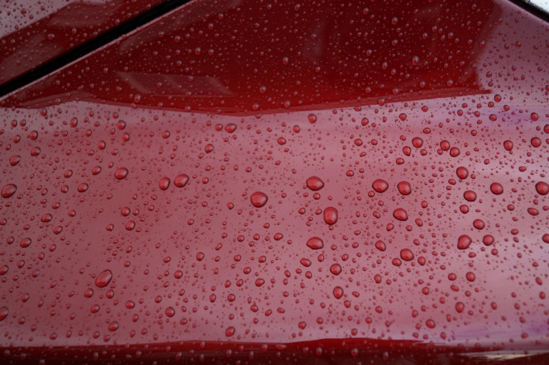

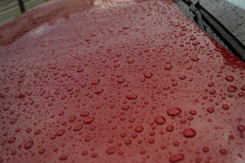

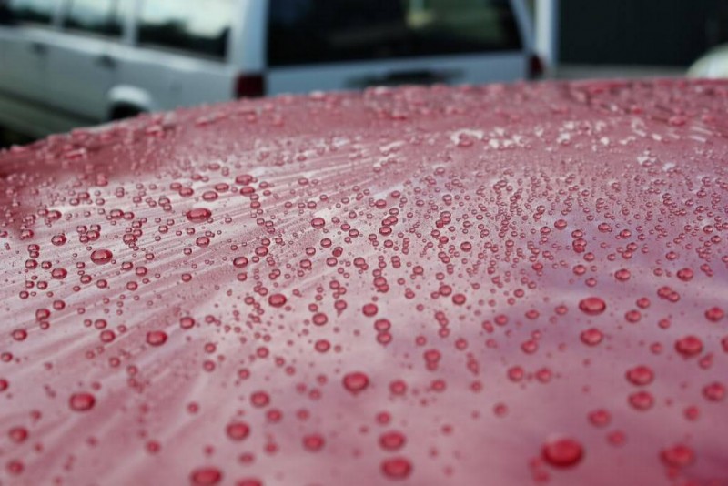

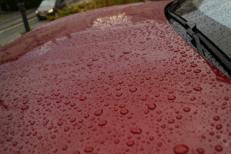

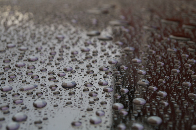

Her er noen bilder av 6 mnd gammel Shield:
Makki's CarSPA
Litt flate dråper, men akseptabelt mtp. at voksen har ligget på i 6 mnd.
En ting er beadingen, men det som er enda viktigere er hvordan vannet oppfører seg på lakken ved vask.
Renner vannet fort av eller blir det hengende en stund før det renner av?
Hvordan er bilen å tørke etter 6 mnd?
Etter min erfaring så ligger det igjen mer vann ved tørk på gammel voks. På nyvokset bil så er lakken tørr etter et "drag" over med tørkehåndkle.
