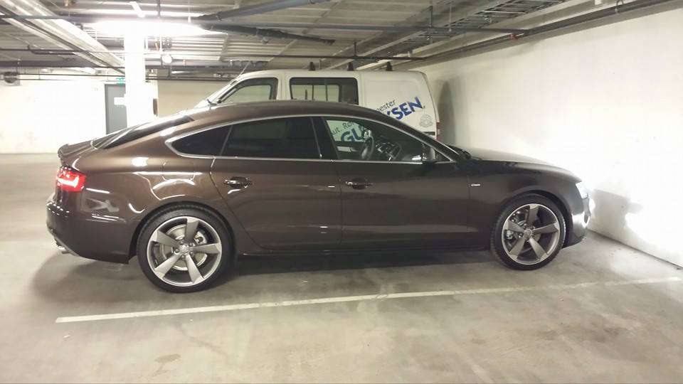

Legger ved et bilde av bilen så dere kan se hva jeg har å jobbe med...

Vis bilen er helt ny, så gjør det jobben mye enklere. Da er det bare en kjapp 1-stegs med fin polish for å fjerne litt mikro riper og få opp glansen. Voksen bør være en solid(collinite, shield osv) som tåler litt norsk salt. Da er det bare å svippe innom Statoil å bruke vannprogrammet for å spyle av dritten i ny og ne da den ikke fester seg like godt på nyvokset bil. Gjerne like så greit å slenge på en voks på felgene i samme slengen, så fester ikke bremsestøvet seg like godt :)
Gratulerer med ny flott bil!
Å vaske bilen skånsomt og ta en lett runde maskinpolering årlig, vil gi deg en velstelt blank bil hele dens levetid. Før vinteren bør den få en lakkrens og et lag voks. De foreslåtte voksene i innlegget over er gode alternativer ;)
