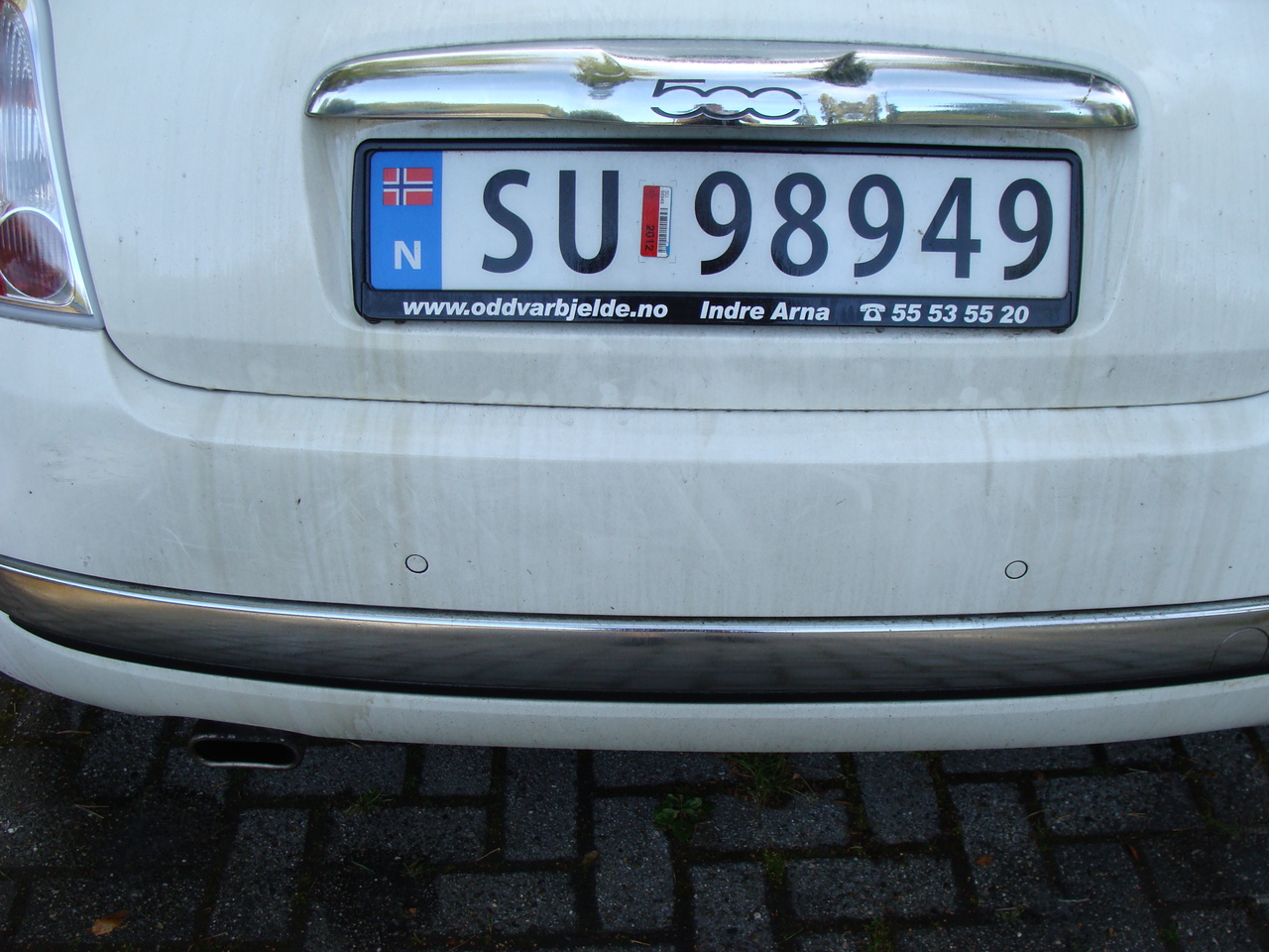

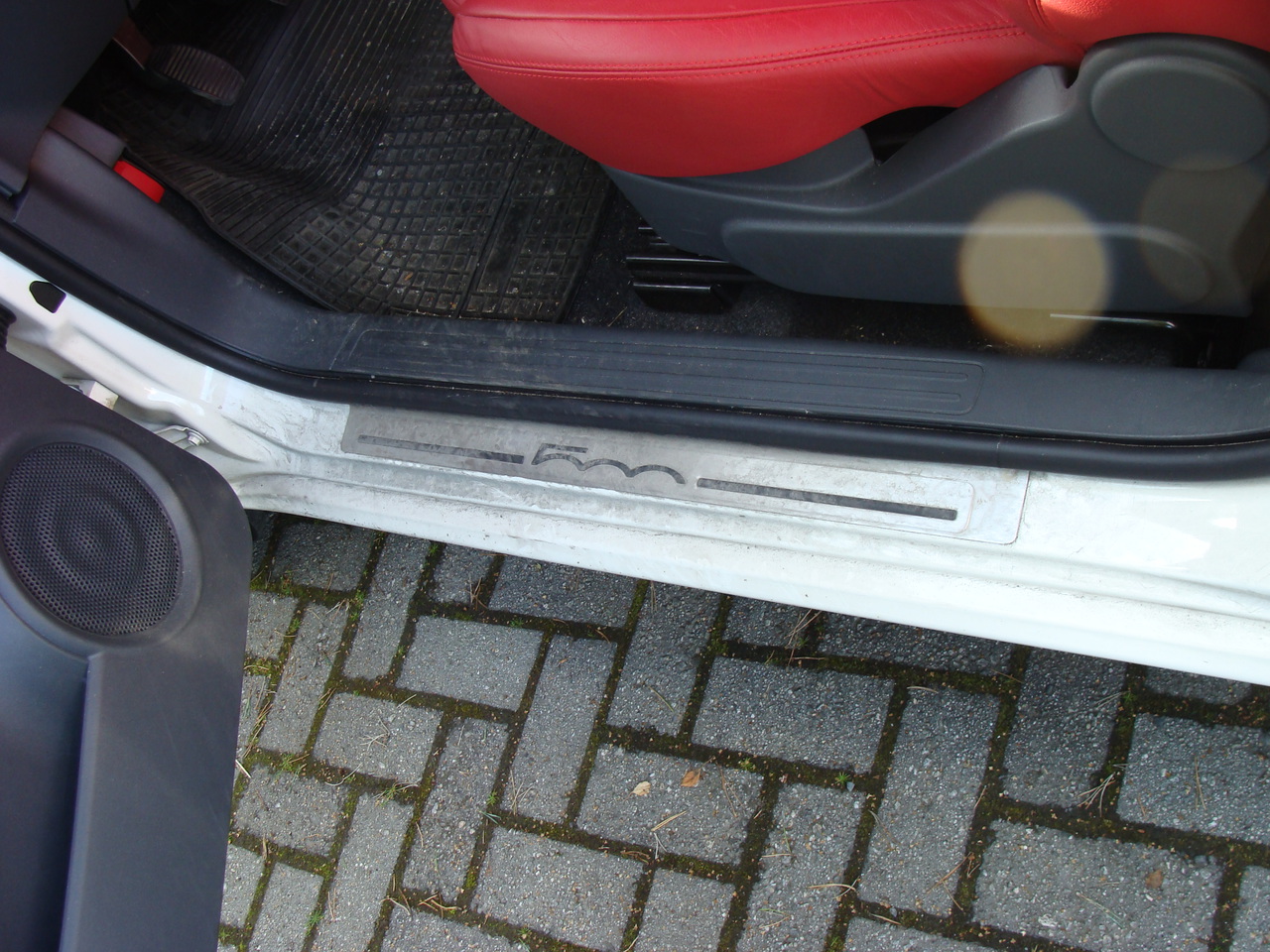

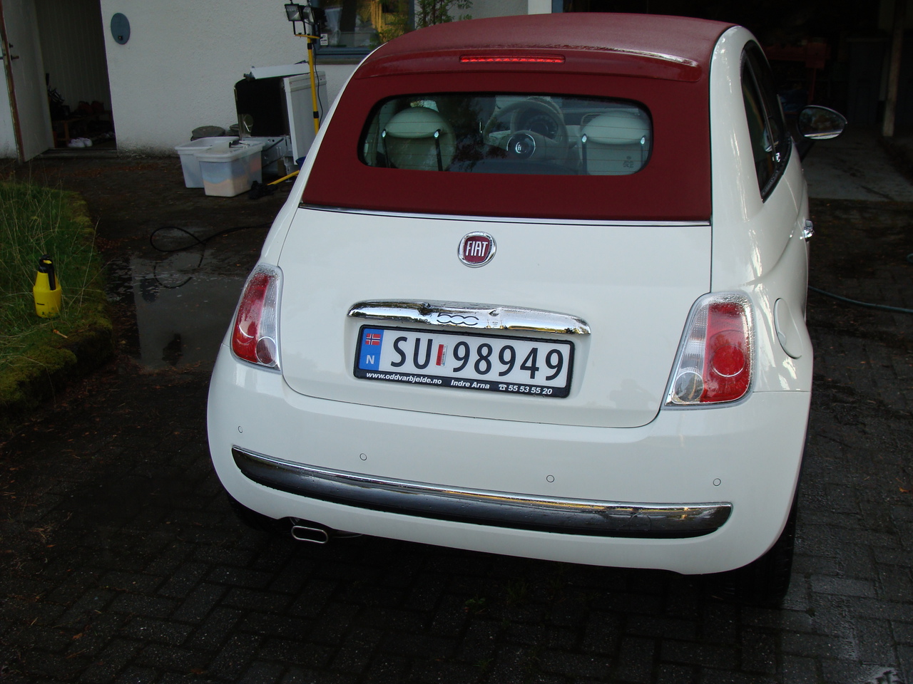

Ankom fredag 12. august i 17-tiden om ettermiddagen, tømte bilen for utstyr og begynte så å si med en gang.

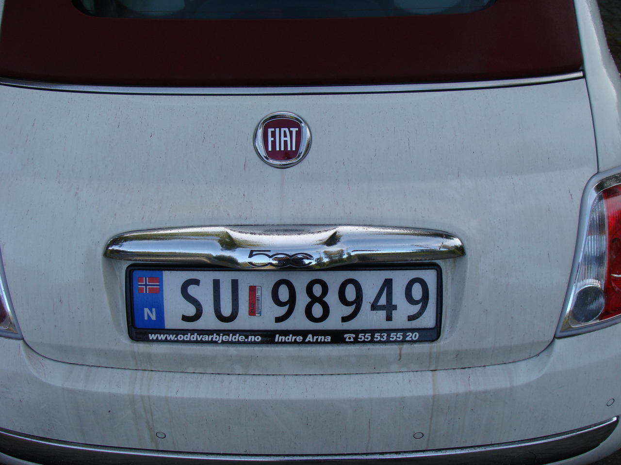

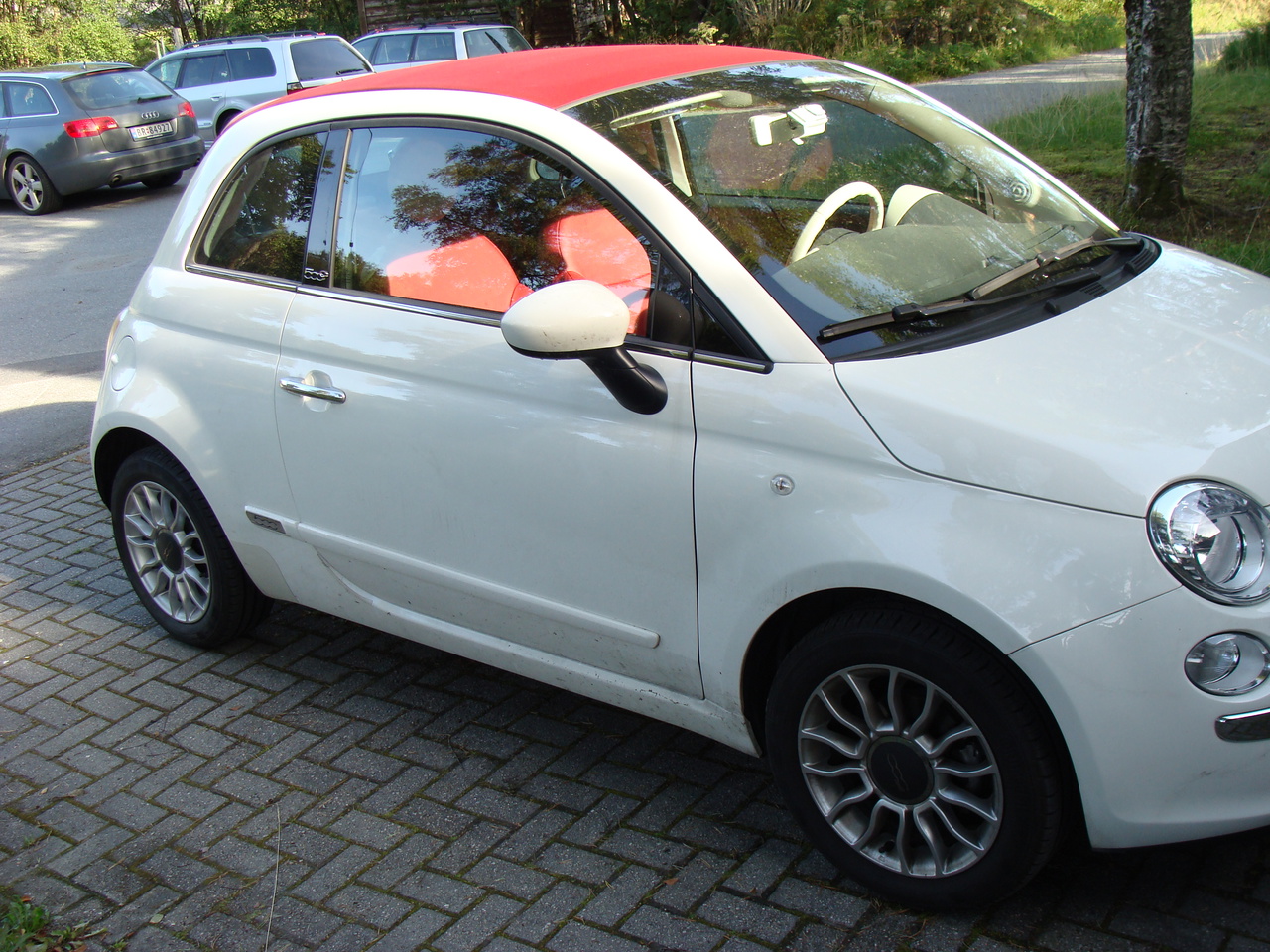

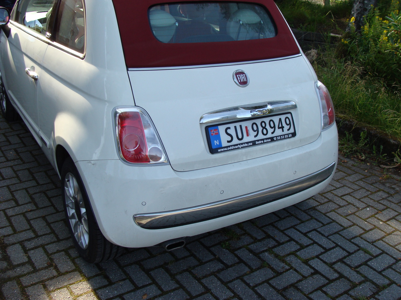

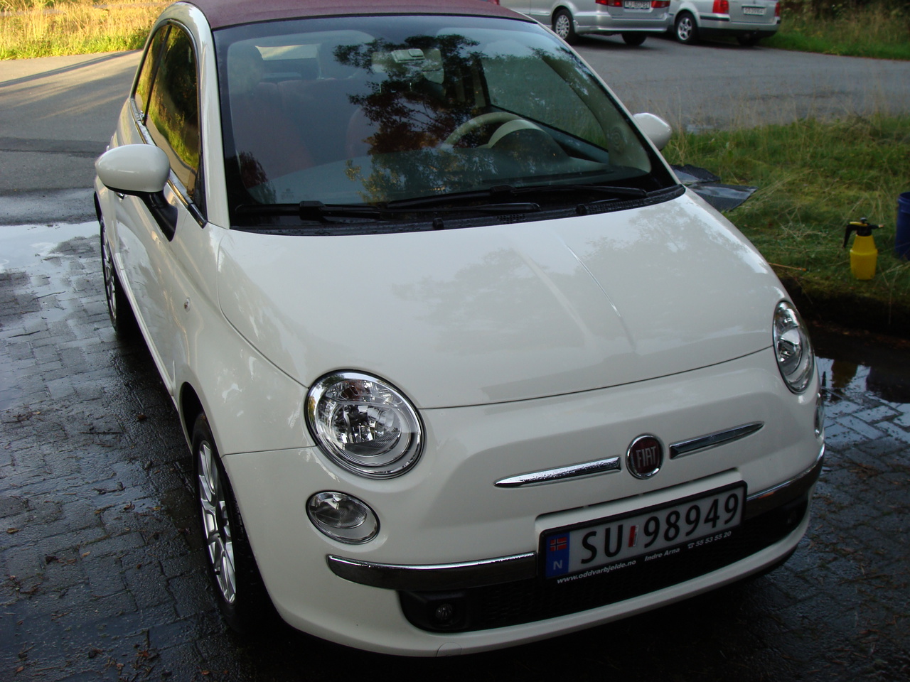

Bilen ved ankomst (min ankomst, siden jeg dro til dit bilen bor):

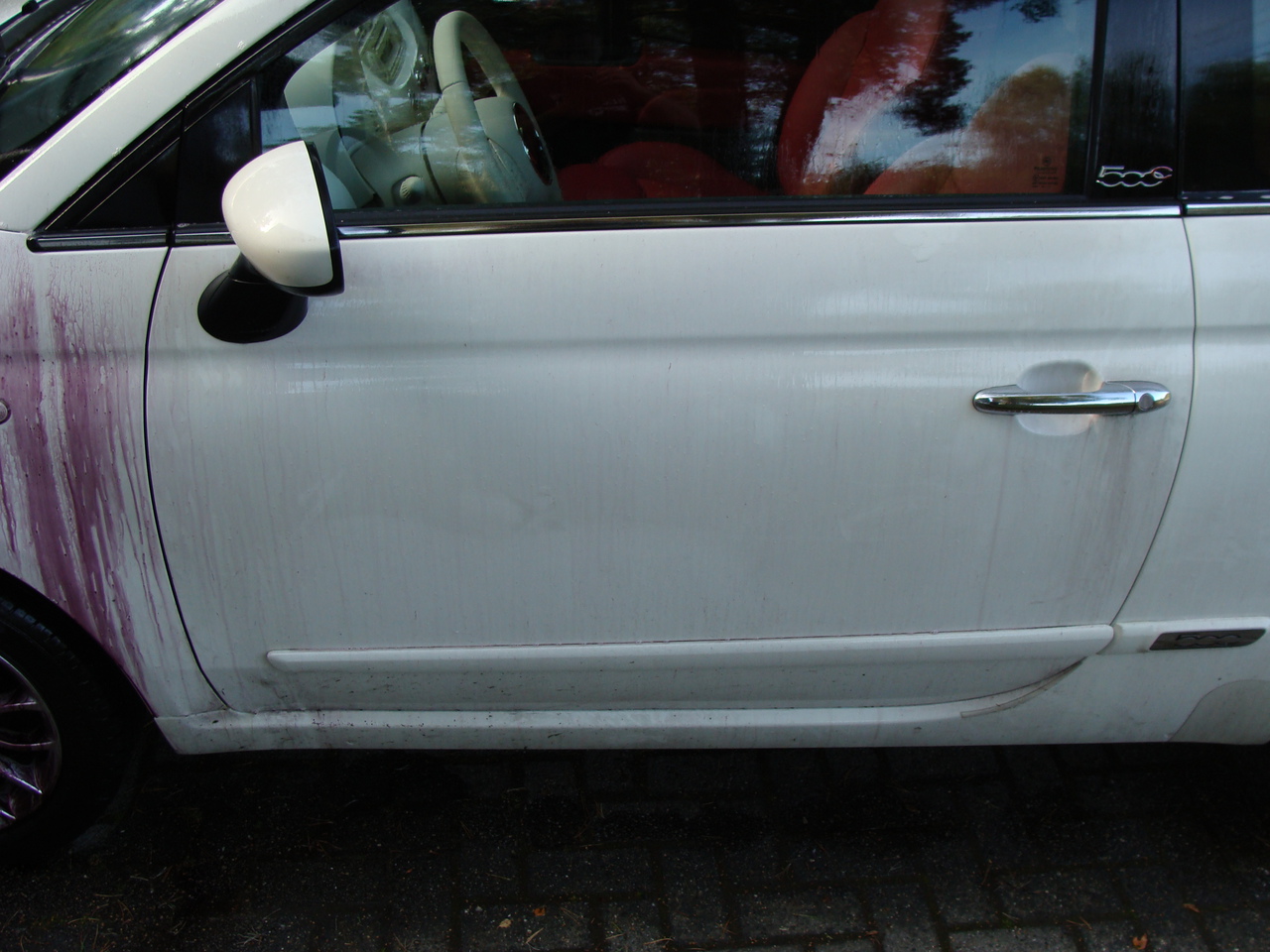

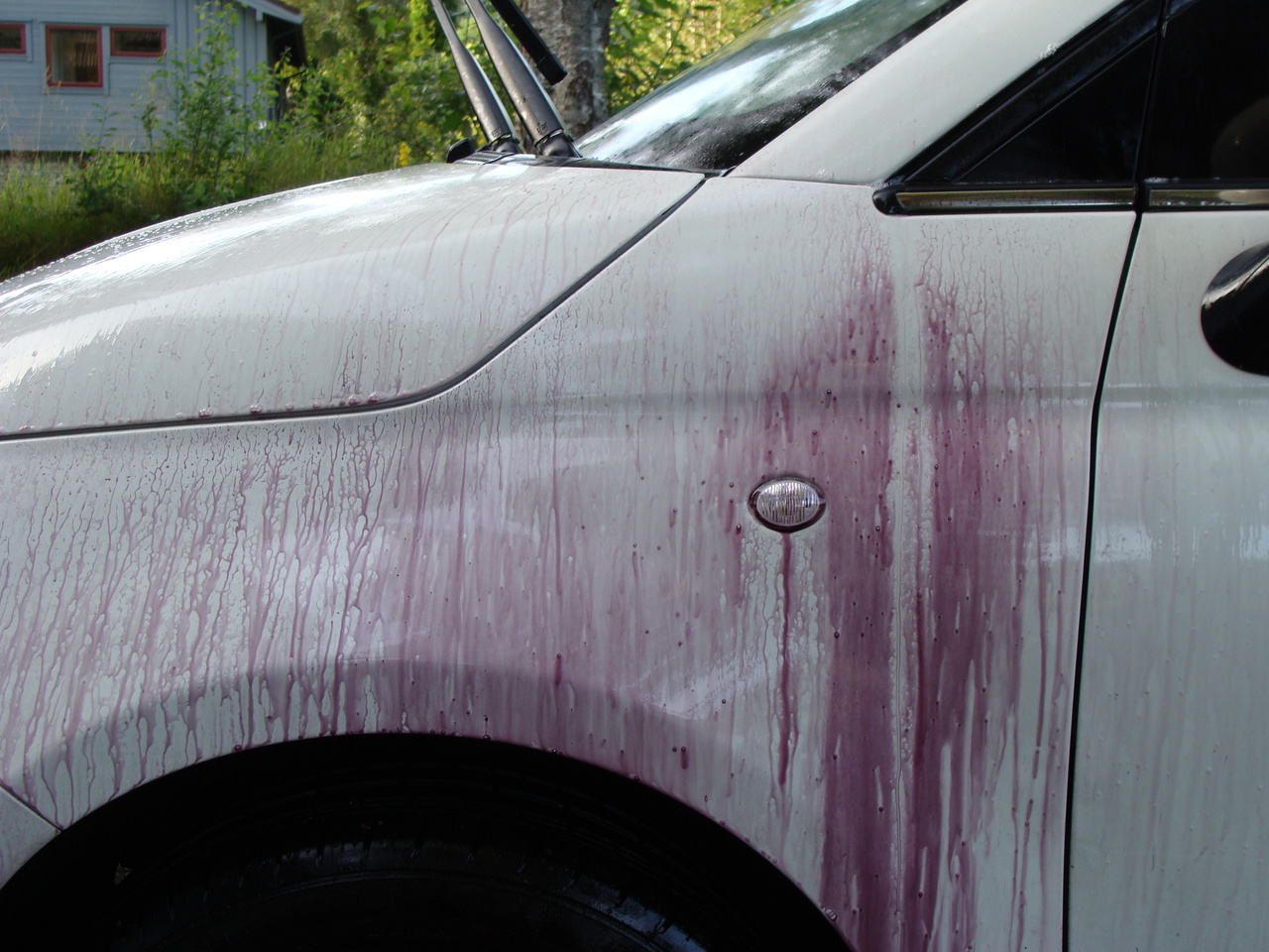

Startet festen med lystig omgang med Prickbort på hele bilen unntatt taket, siden det var av stoff. Så for meg at det kanskje ikke var helt heldig å drukne taket i avfetting i det hele tatt, så det slapp unna med skrekken. Etter å ha rundet bilen byttet jeg sprayflaske til Surfex HD 1:4, bare for å finne ut at den nesten var tom. Hasteblanding av ny suppe og gikk en runde med denne også. Sauset inn dekkene litt ekstra sånn for good measure og fant Iron-X. Sto og lurte litt på om jeg skulle gi Prickbort og Surfex litt tid for seg selv, men fant ut at Iron-X er en skikkelig partyløve og klinte til med den siste halvliteren jeg hadde. Lot dette kose seg i lystig forening mens jeg fyrte opp en sigg og gjorde klar skumkanonen.

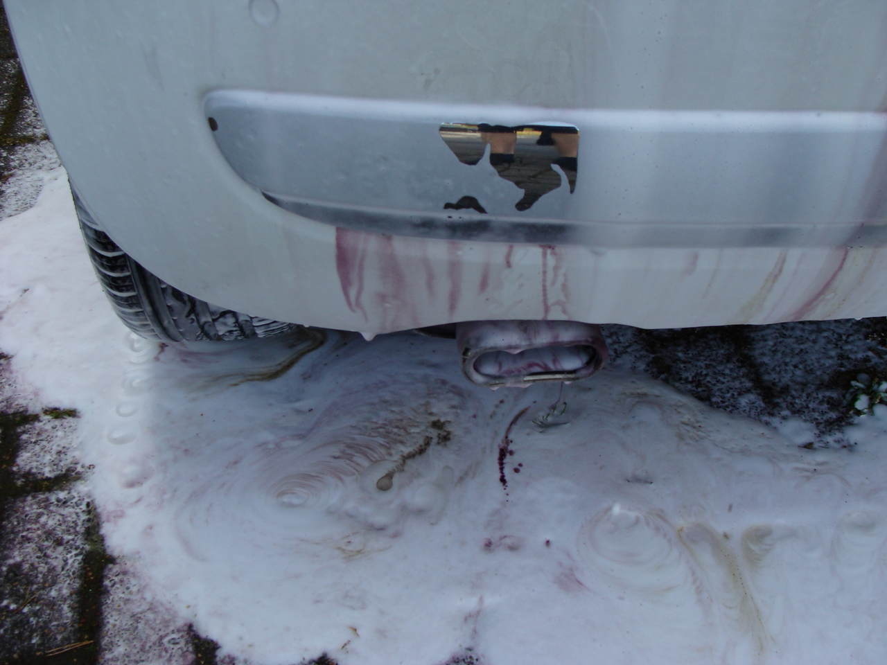

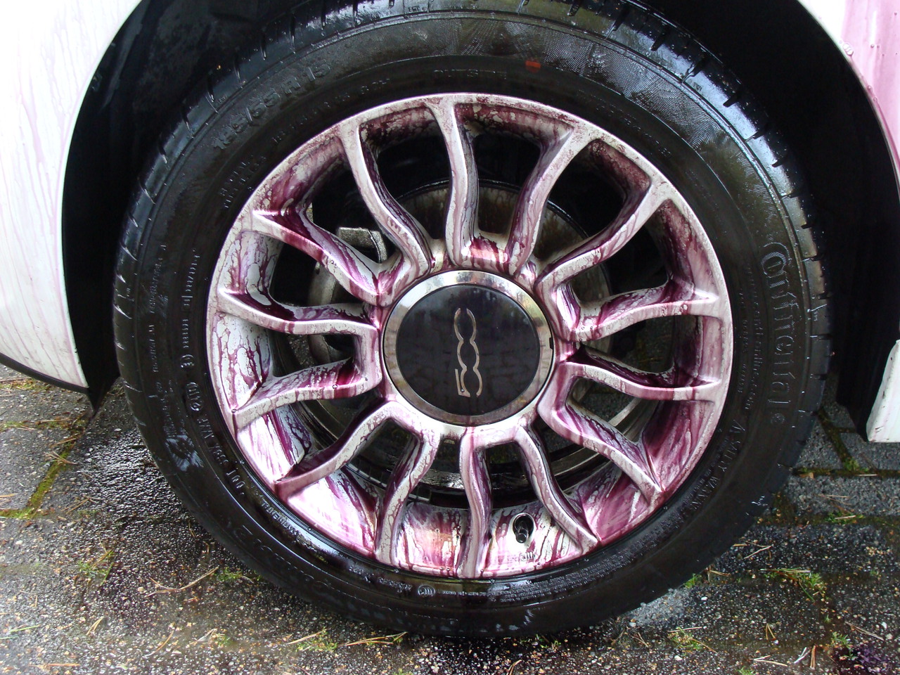

Litt usikker på hva som har skjedd med skjermen her, for Iron-X tok jo helt av... var ingen skader eller merker som kunne indikere massive mengder metallstøv på lakken heller, men likevel ble det rene slaktefesten:

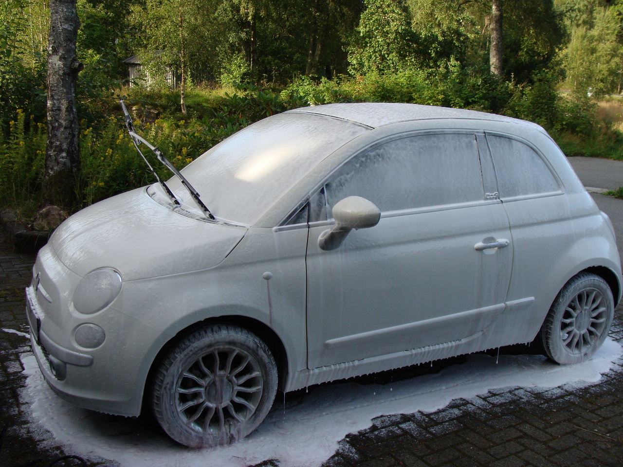

Min mor kom vimsende og lurte på hvordan det gikk idet jeg fyrte løs med kanonen og kom med begeistrede utrop. Hun liker tydeligvis å leke med høytrykksspyler og skum, hun også. :)

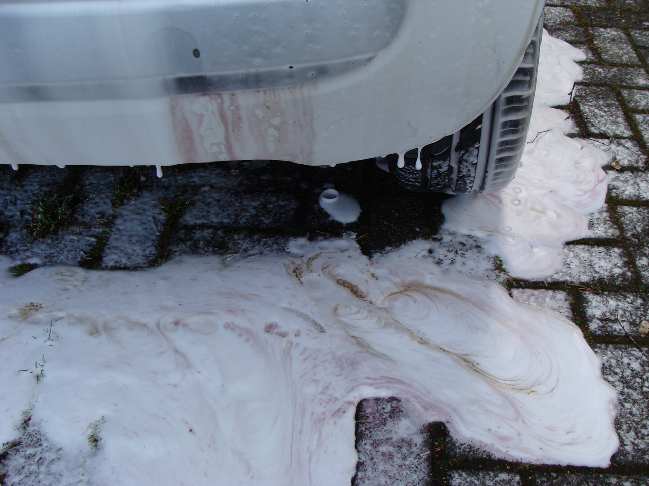

Skummet ned hele bilen, inkludert stofftaket. Skitten rant av bilen i strie strømmer, så jeg benyttet anledningen til å ta litt bilder og fyrte opp en sigg til og lot skummet virke til jeg var ferdigsigget (altså 5-6 minutter). Lirket kanonen av HT'en og satt på vinkellansen og spylte av.

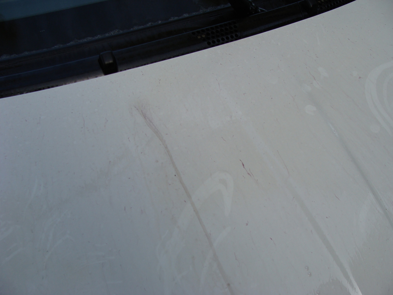

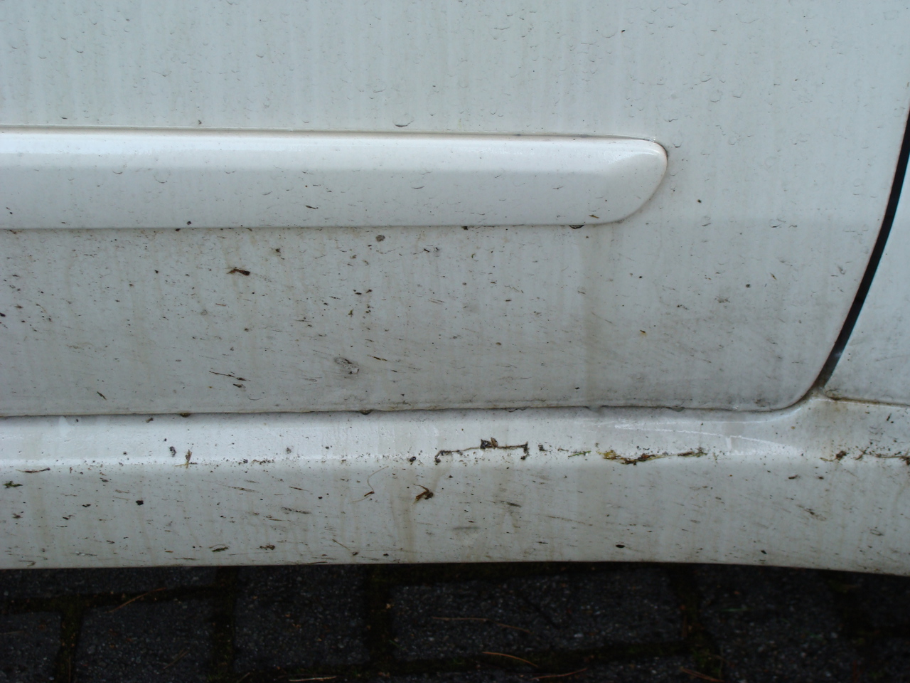

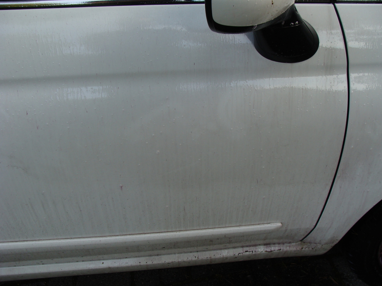

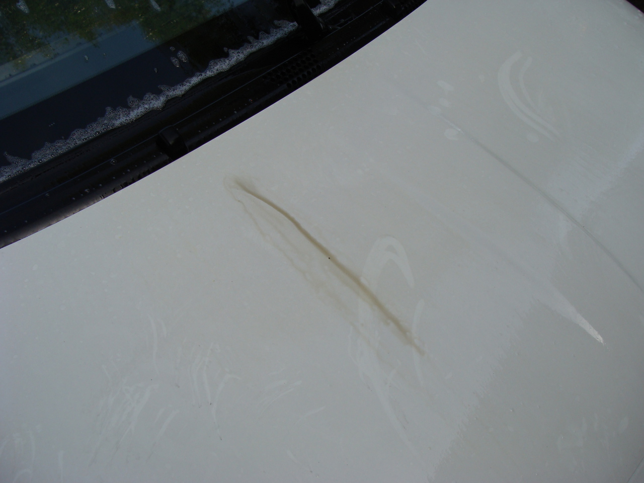

En kjapp inspeksjon viste at det fremdeles var ville mengder trafikkfilm på bilen, da det tross alt hadde gått noen måneder siden bilen hadde fått skikkelig vask. Som nevnt hadde min mor fått "vasket" bilen på jobben, så jeg tok en runde til med Prickbort og Surfex HD 1:4 og klinte på CG Bug Bugger & Tar Remover i ca 1:10-blanding på fronten for å fjerne resten av insektlikene. Lot dette ligge og kose seg på lakken 4-5 minutter og kjørte på med en runde skum til.
Mens dette virket fant jeg 20mm og 30mm-koster og pirket litt rundt emblemer, lister, vinduskarmer etc, og spylte så av.

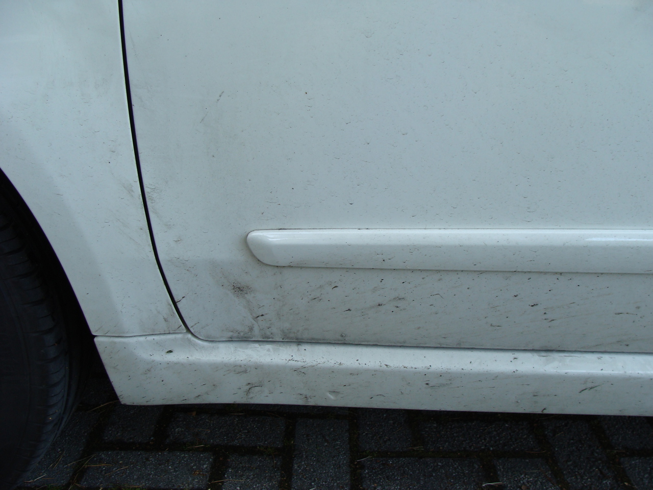

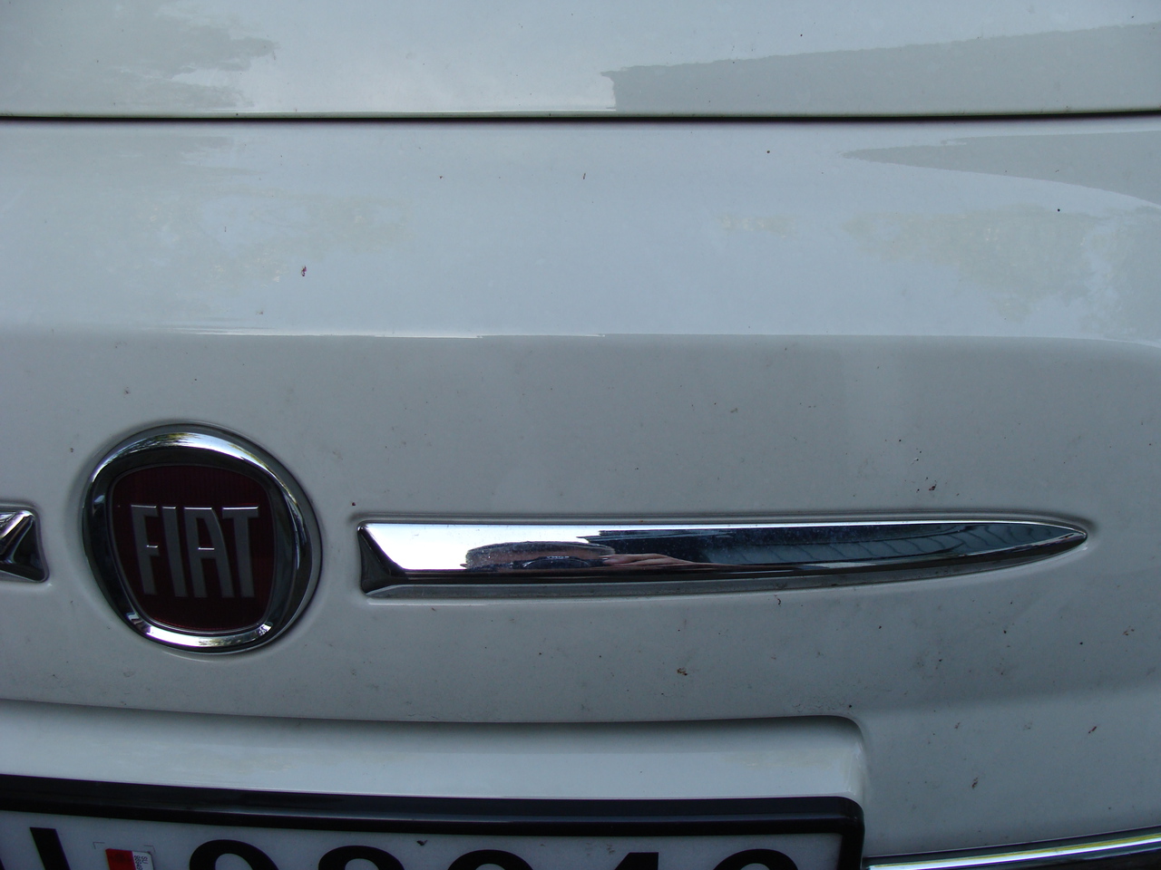

Oh cock. Det så fremdeles forjævlig ut. Bilen skal egentlig være hvit, men var grå. Etter to runder avfetting og skumming burde den virkelig ikke være grå lenger... føkkit.

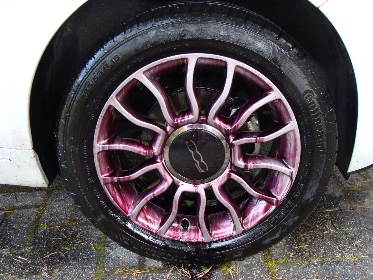

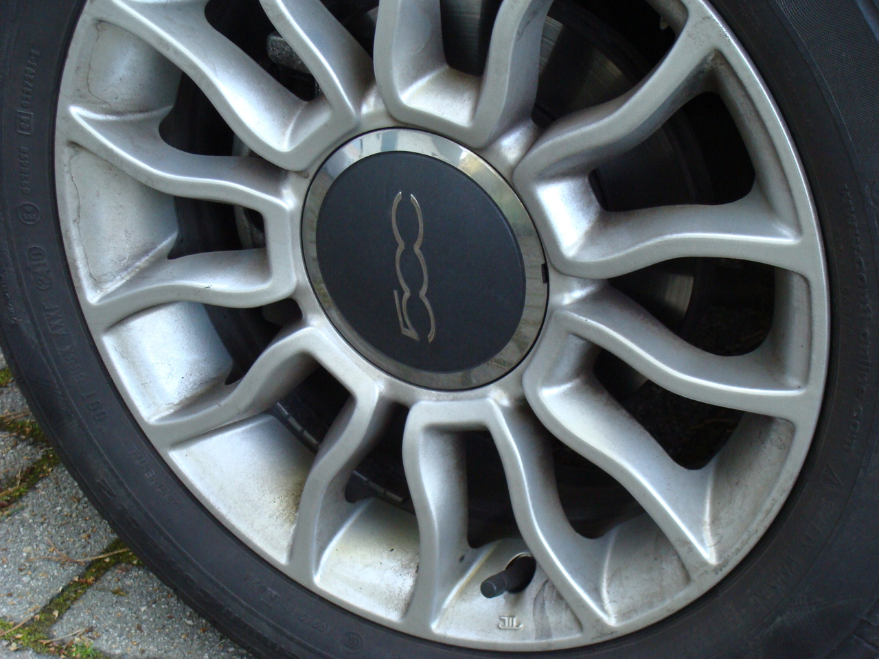

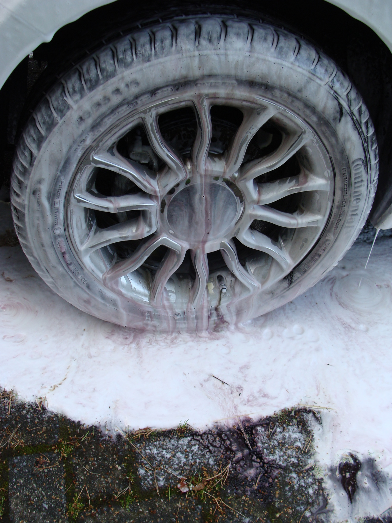

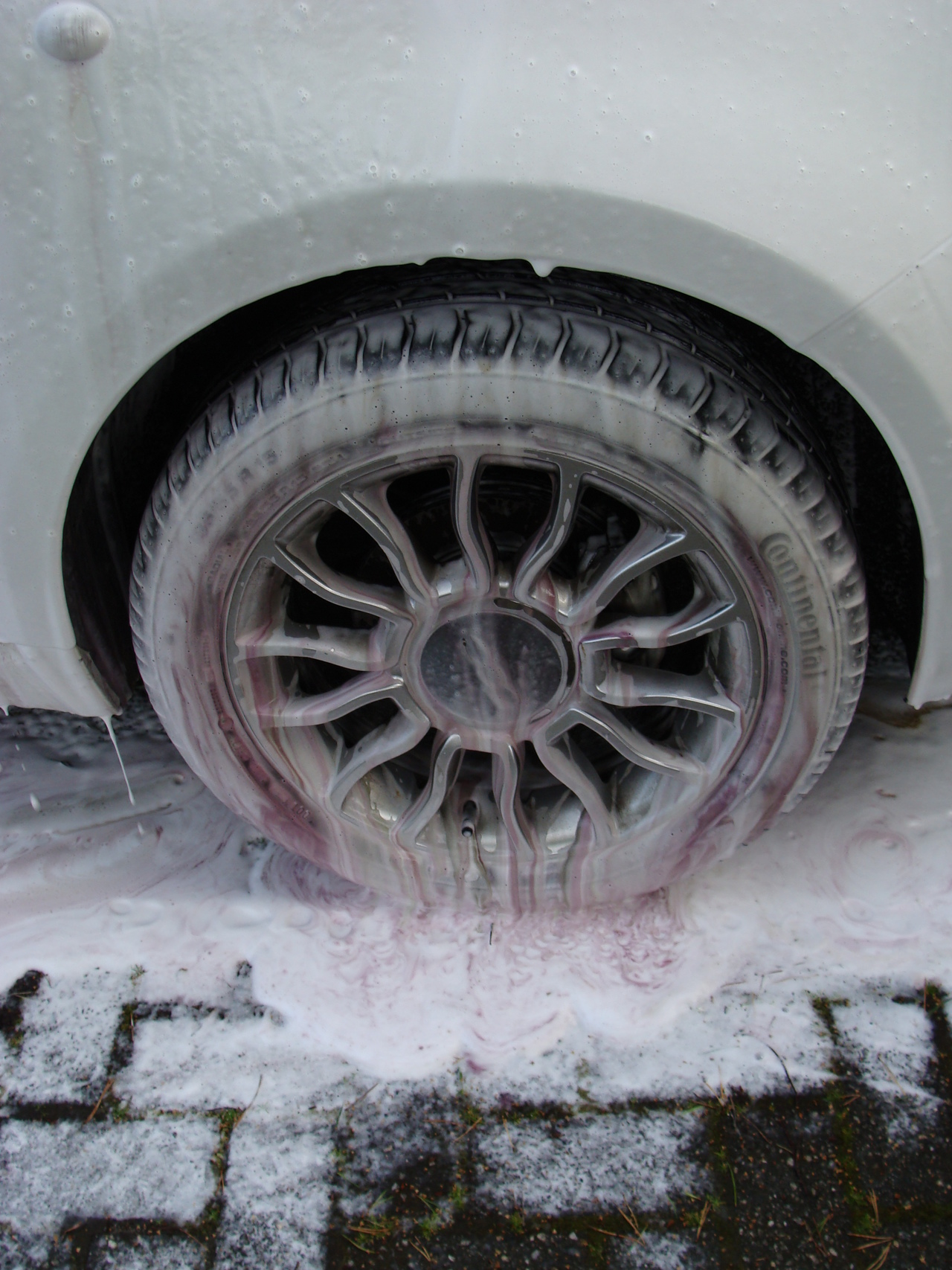

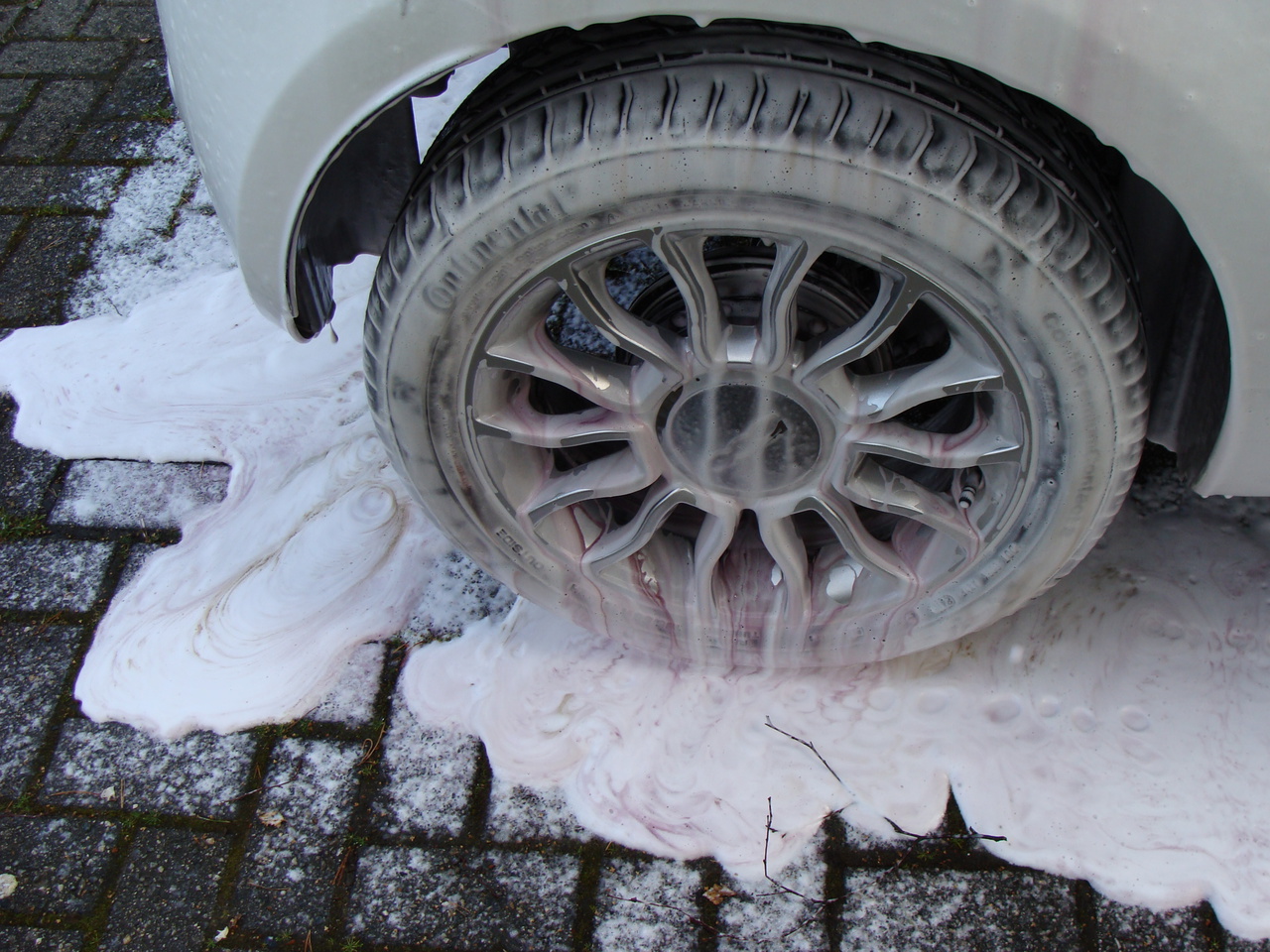

Nok lakkhelvete, på tide å gjøre noe annet før jeg ble demotivert. Fant Sonax felgrens, guffet på felgene og agiterte friskt med EZ Detail Wheel Brush. Fantastisk digg børste, fjerner mer drit og spruter omtrent ikke (i motsetning til Meguiar's-børsten som spruter som faen (hvordan får man vekk slam av felgstøv blandet med Iron-X, felgrens og Surfex HD fra hvitt tøy, forresten?)).

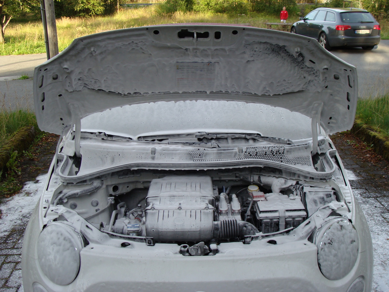

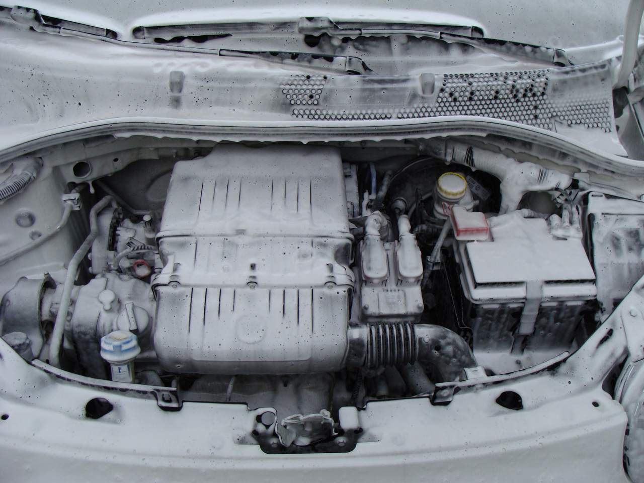

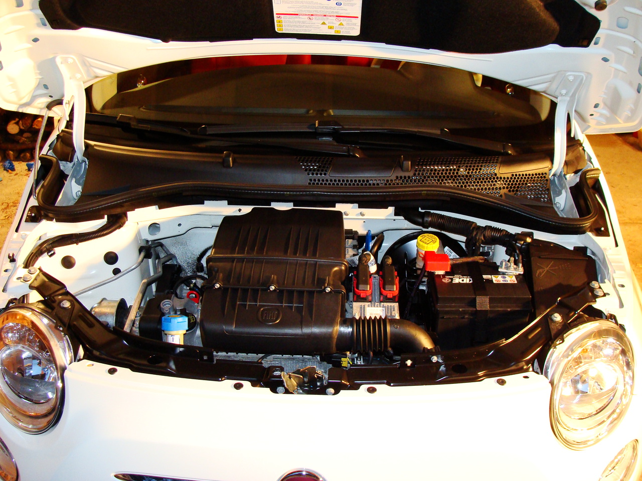

Poppet panseret og sprayet litt ufortynnet Grime Reaper nedi her og der. Agiterte friskt med børste, kjørte lystig på med resten av skummet fra kanonen og spylte av etter noen minutter. Benyttet anledningen til å skrubbe mattene litt med Surfex HD og skum sammen med en Mother's Carpet Brush.
Jeg følte på dette tidspunktet at jeg med letthet kunne bruke opp alt jeg hadde av avfettingsmidler uten at jeg fikk vekk noe særlig mer, så jeg gav bæng og bestemte meg for å gå i gang med bøttevasken.

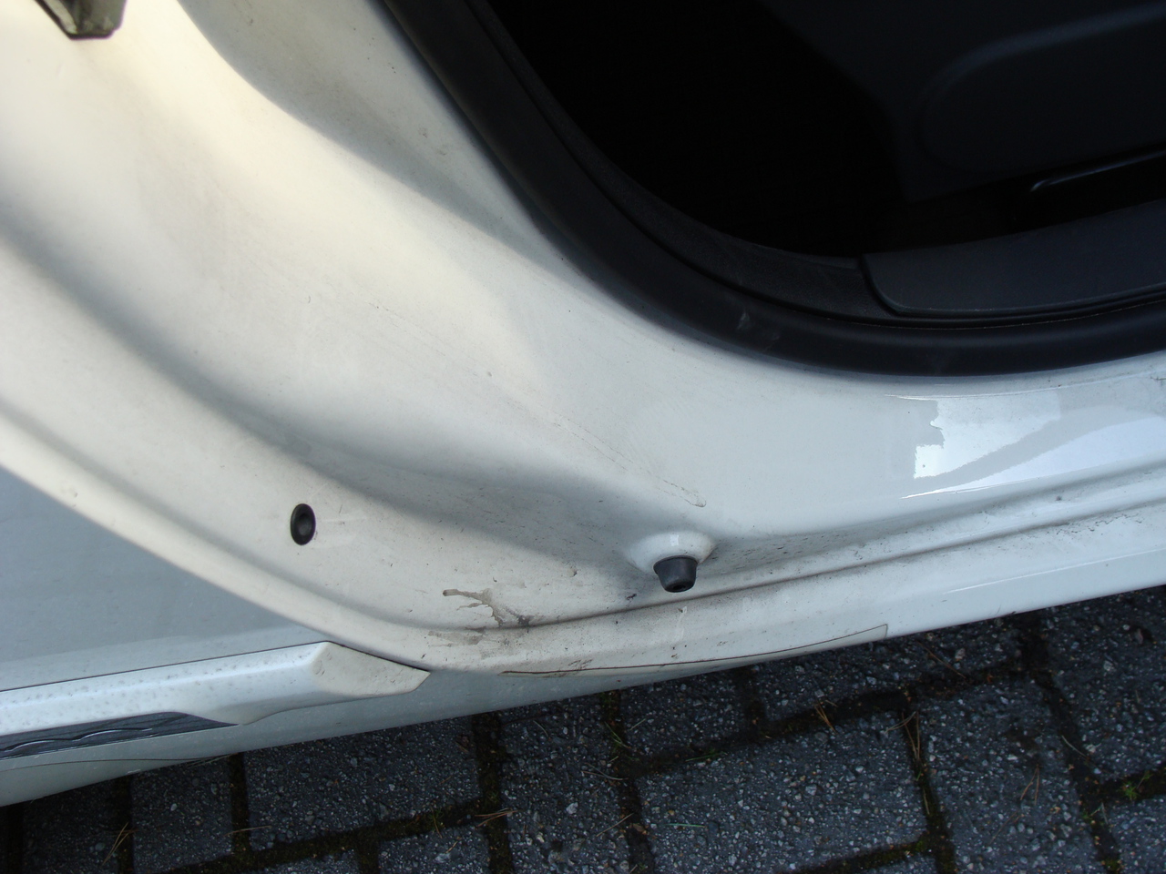

Kom på at jeg hadde glemt dørkarmer og bakluken, så gikk en strafferunde med Prickbort og agitering med 20mm CO-kost. Blandet nytt vann i bøtten da det gamle var gråbrunt og helt ut. Var tom for Citrus Wash & Gloss også, så Maxi Suds ble blubbet i for denne runden. Da koblingen på vannslangen fant ut den ikke ville mer og hvertfall ikke ville sitte fast på HT'en, ble det avspyling etter vask med vanlig vannslangetrykk. Det var forsåvidt greit nok, så fikk jeg sett om det var noe som helst form for LSP på bilen.
Det var det ikke. Har sjelden sett vann ligge så flatt på så vinklede paneler...

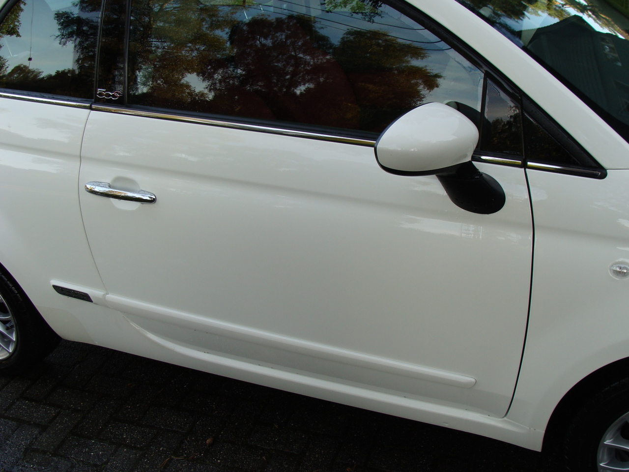

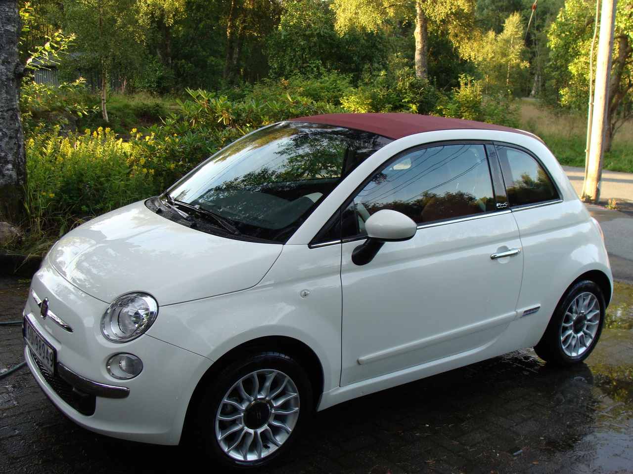

Noen bilder etter vask:
Tidsbruk: ca 4.5 timer.

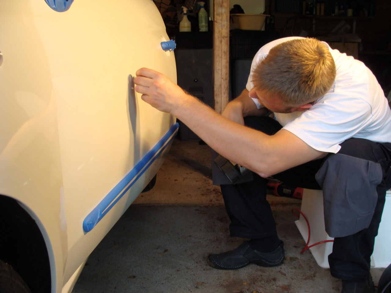

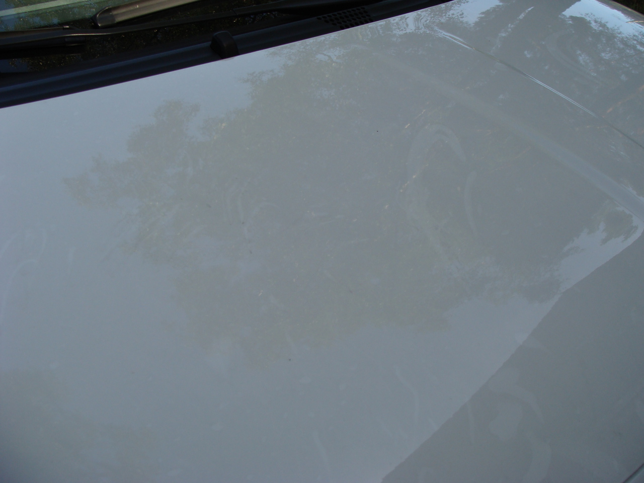

Dro med meg litt kaffe i en kopp og stakk ut igjen for å tape opp bilen før polering. Det tok ca halvannen time siden jeg knapt nok klarte å se hva jeg holdt på med grunnet hodepinen.
Fast bestemt på å ikke la litt hodepine stoppe meg ("det går sikkert snart over") dro jeg frem Brinckmann-lykten og kikket etter riper og defekter. Siden bilen ikke hadde blitt vasket i maskin eller for hånd, var det veldig lite. Etpar småriper på panser og noen litt større på førerdøren, men ellers var det veldig pent.
Har faktisk bare ett bilde av lakkinspeksjonen... jeg skylder på hodepinen.

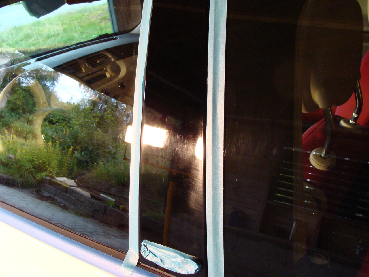

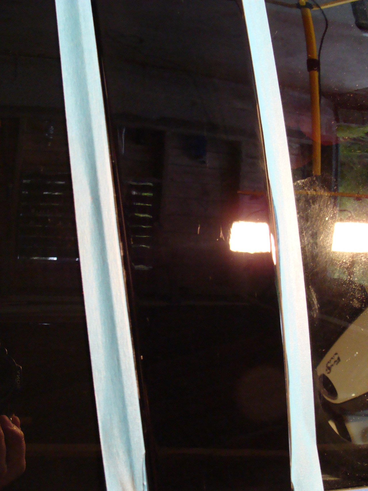

B-stolpene så ikke veldig bra ut heller...

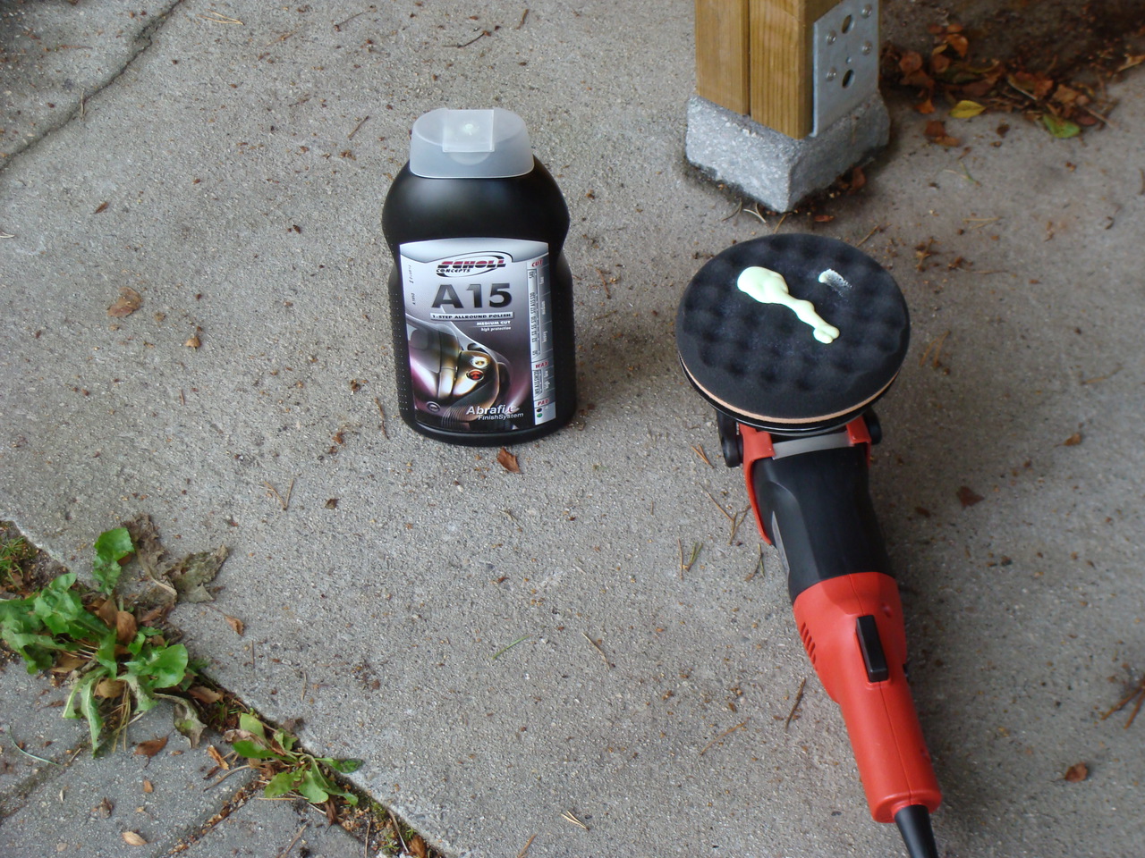

Fant frem Scholl A15 og Flex XC 3401 VRG'en (fra nå av Flex'en) og ladet en svart Schollpad med dette. Gikk løs på panser med dødsforakt og fant ut at dette gikk jo helt greit. Knallet på med masse trykk, 4-5 pass, slapp opp trykket og tok 2 pass med stort sett bare vekten av maskinen, og avsluttet pent og holofritt uten dramatikk.

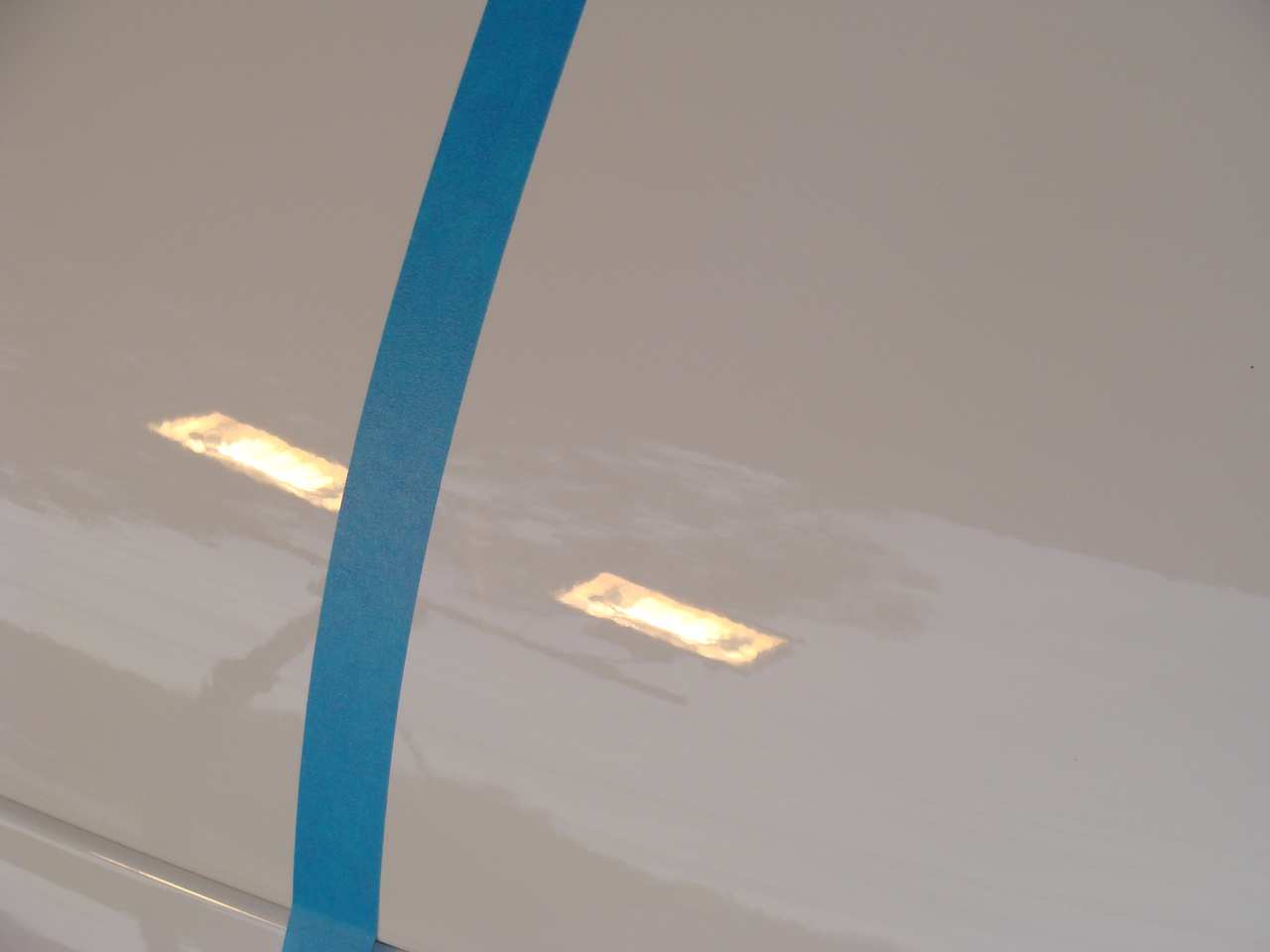

Håpløst forsøk på en 50/50:

Prøvde meg med Makitaen, liten bakplate og en liten Sonax-pad på B-stolpene for å fjerne litt riper der, og paden ble svart ca med en gang. Jeg tok litt skrekken og gav meg ganske fort og gikk over de største områdene rundt emblemene for hånd.

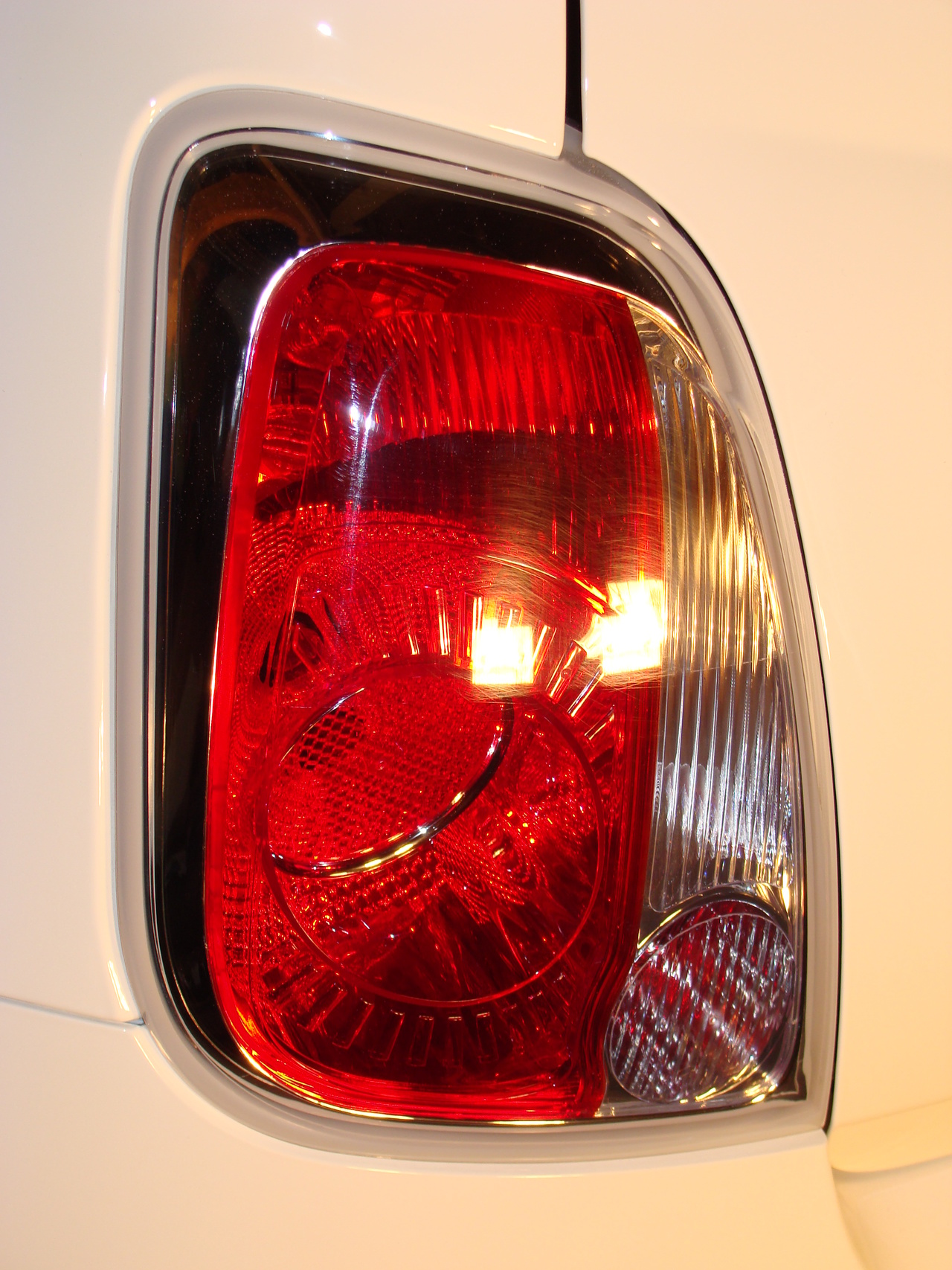

Gikk tilbake til Flexen og gav baklyktene en runde også:
En 50/50 der man faktisk ser forskjell, woho:
Og ferdig:

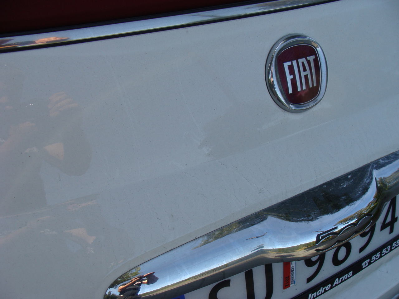

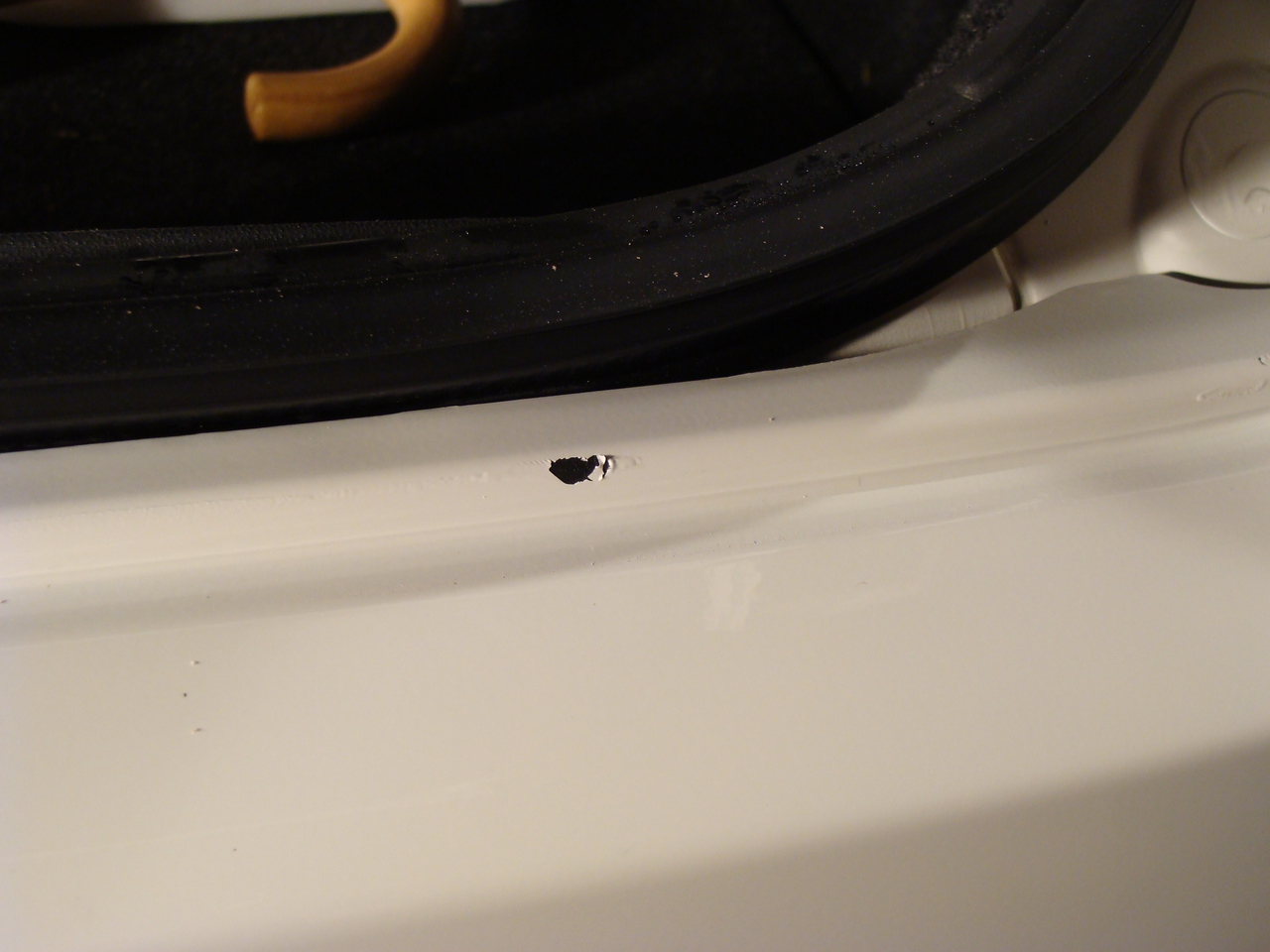

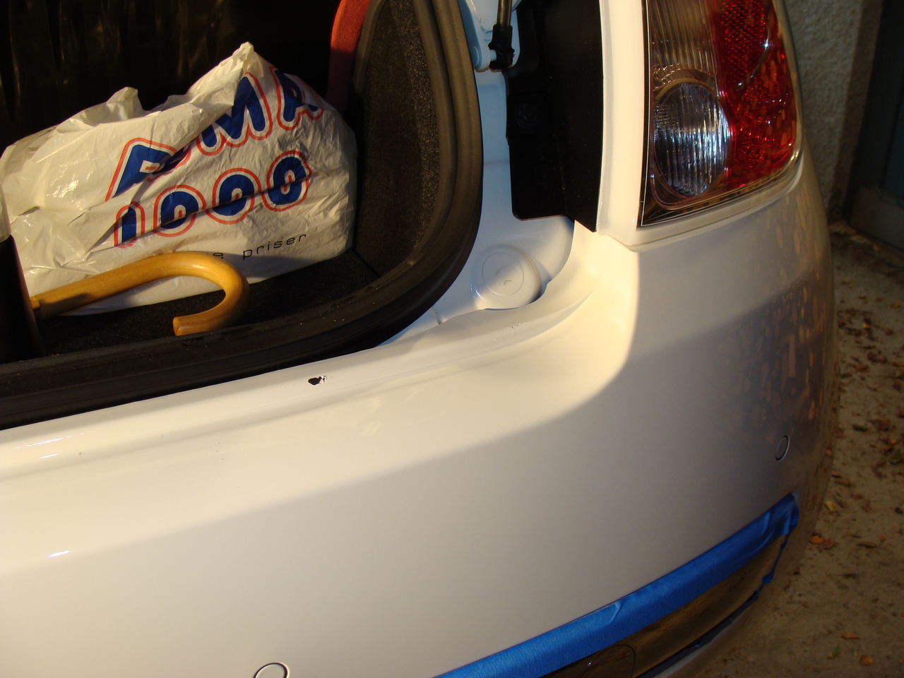

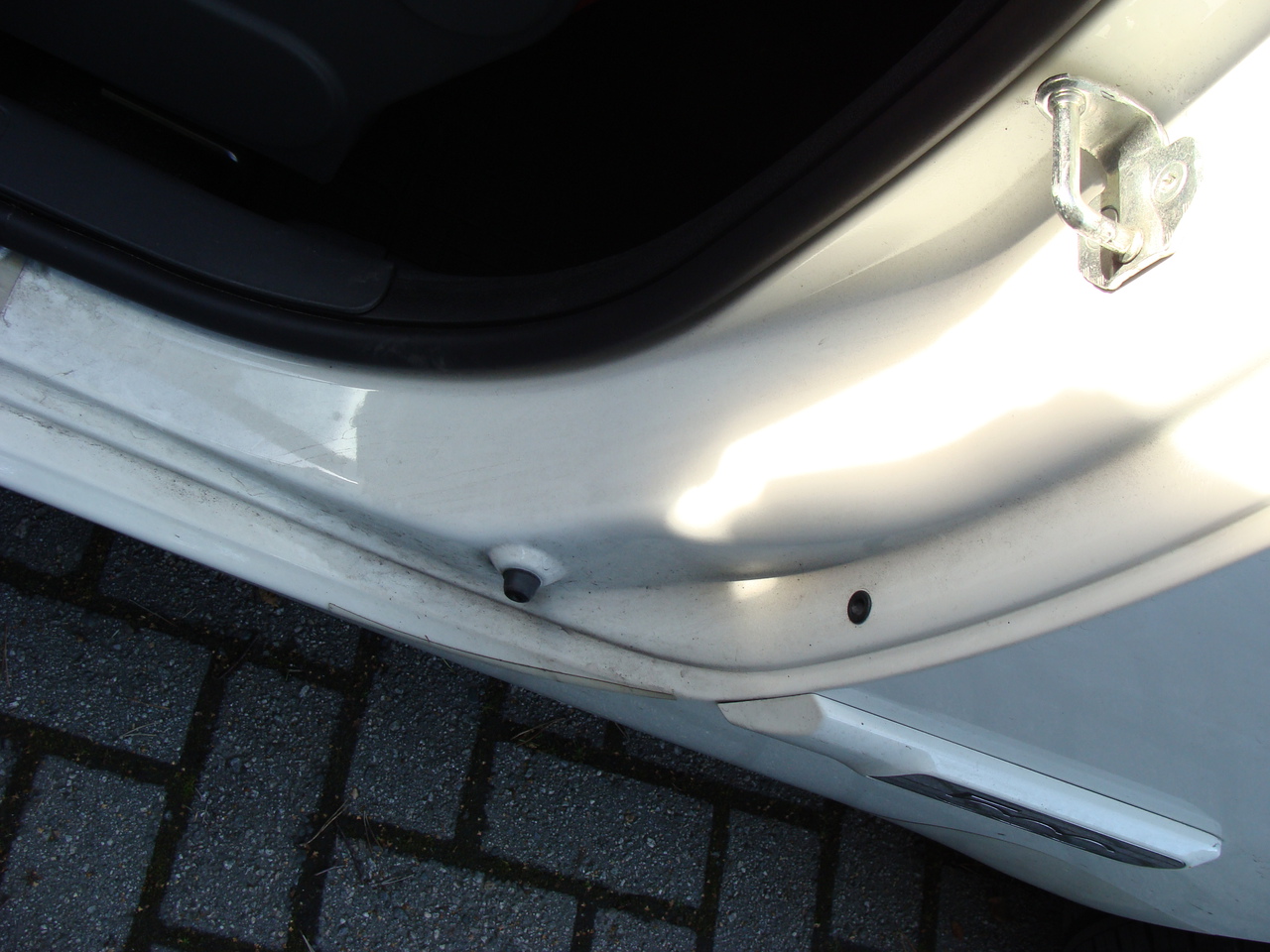

Så skulle jeg ta lastekanten for bakluken... siden jeg ikke hadde liten bakplate for Flex'en tenkte jeg at "jeg kan jo bare ta det med Makitaen og være jævlig forsiktig". Satt på liten bakplate og fant en helt ny 85mm orange Scholl, primet den og slurte rolig bortover på 1 mens jeg spredde produktet. Økte til 3 og beveget maskinen ganske raskt, og trodde det gikk fint. Så begynte paden å flise seg opp, og på vei tilbake fra høyre kant av karmen begynte lakken å boble litt... dette så jeg på i ca 0,5 sekunder, og så klarte jeg faen DANSE meg å gå gjennom lakken fordi kanten av paden kom borti. FAEN I HELVETE, VRENGTE ESEL, etc.
Lirte av meg en salve ukvemsord morfar hadde vært stolt over (sjømann fra Nord-Norge), og min mor kom løpende og lurte på om jeg hadde skadet meg...
- "Neeei... jeg gikk gjennom lakken", sa jeg.
- "Du tuller?!"
- "Nei, se nå der da. ca 1 sekund med uoppmerksomhet, og vips var det hull. Så nå skylder jeg deg en omlakkering.", sa jeg, lettere irritert og demotivert, mens jeg skulte på Makitaen og lurte på om salg av den ville dekke omlakkeringen...
- "Nei, det gjør du ikke, det der er jo ikke synlig engang når luken er lukket."
- "Spiller absolutt ingen rolle, bilen var ny i februar. Ring forhandleren i morgen og få dem til å se på det, og så får du det fikset og gir regningen til meg."

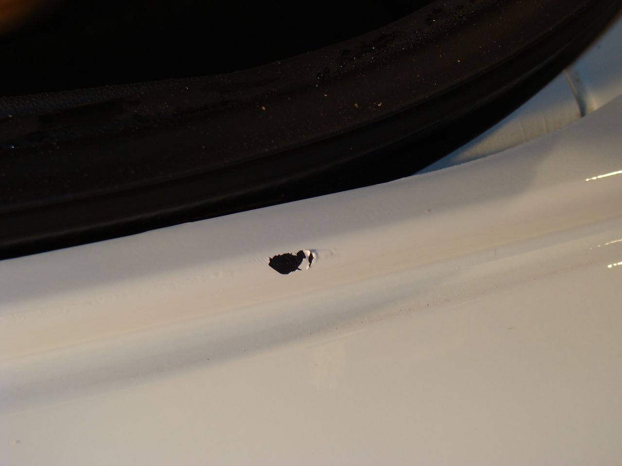

Au:
Vondt:
Dyrt:
Ikke synlig når luken er lukket, men likevel...

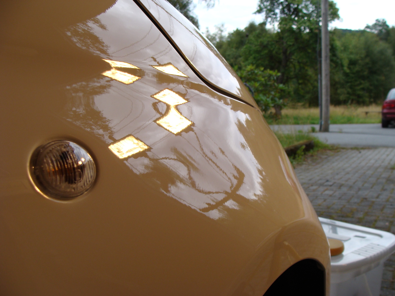

LSP i dag ble Meguiar's Mirror Glaze #16. La tyyynt på med Scandicshine svart voks-applikator og buffet av med CG Ultra Plush MF etter ca 20 minutter. Hadde lagt litt tykt på panseret, for der var det tuungt å få det av igjen, men på resten av bilen hadde jeg vært flink. :)

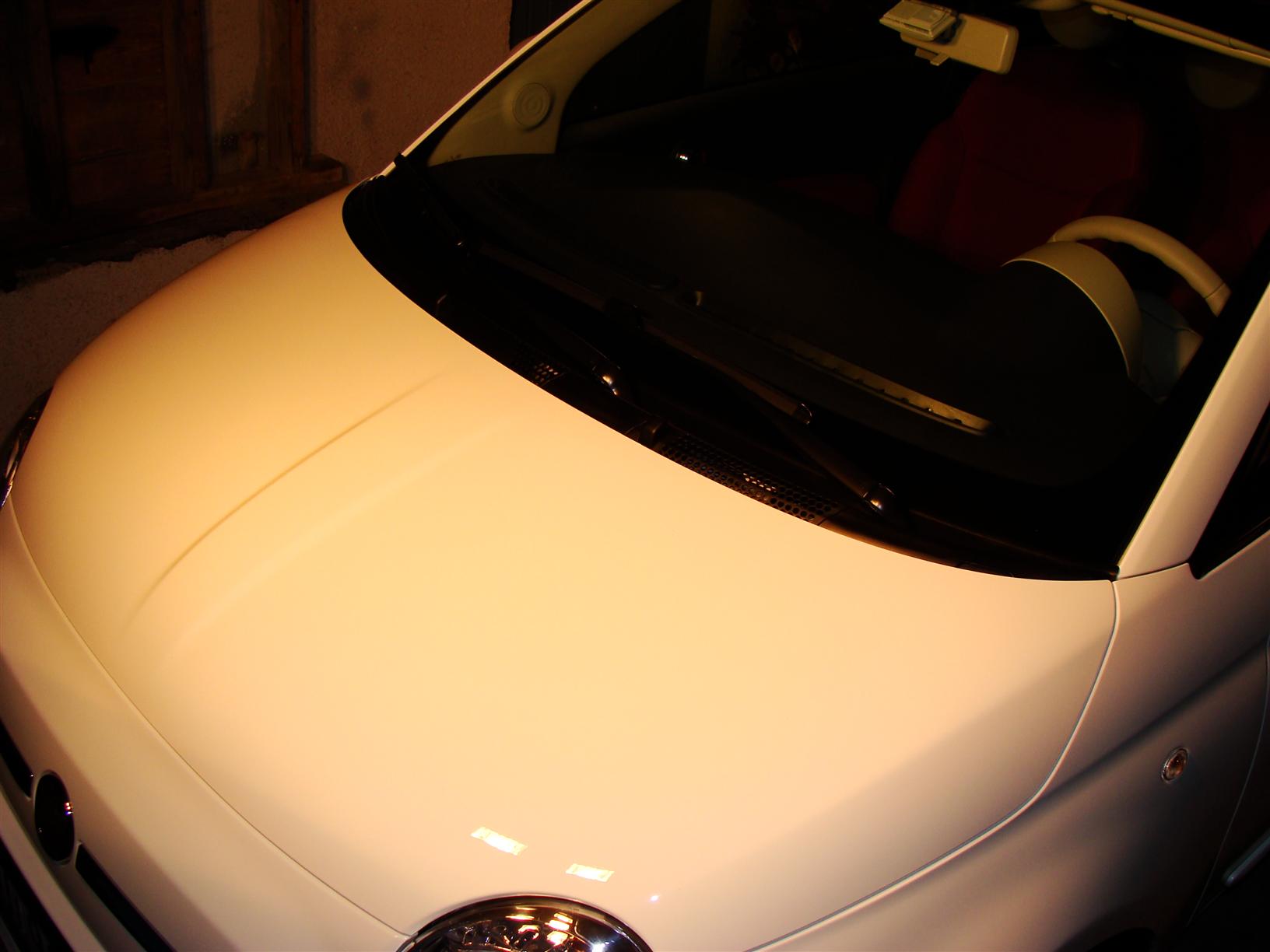

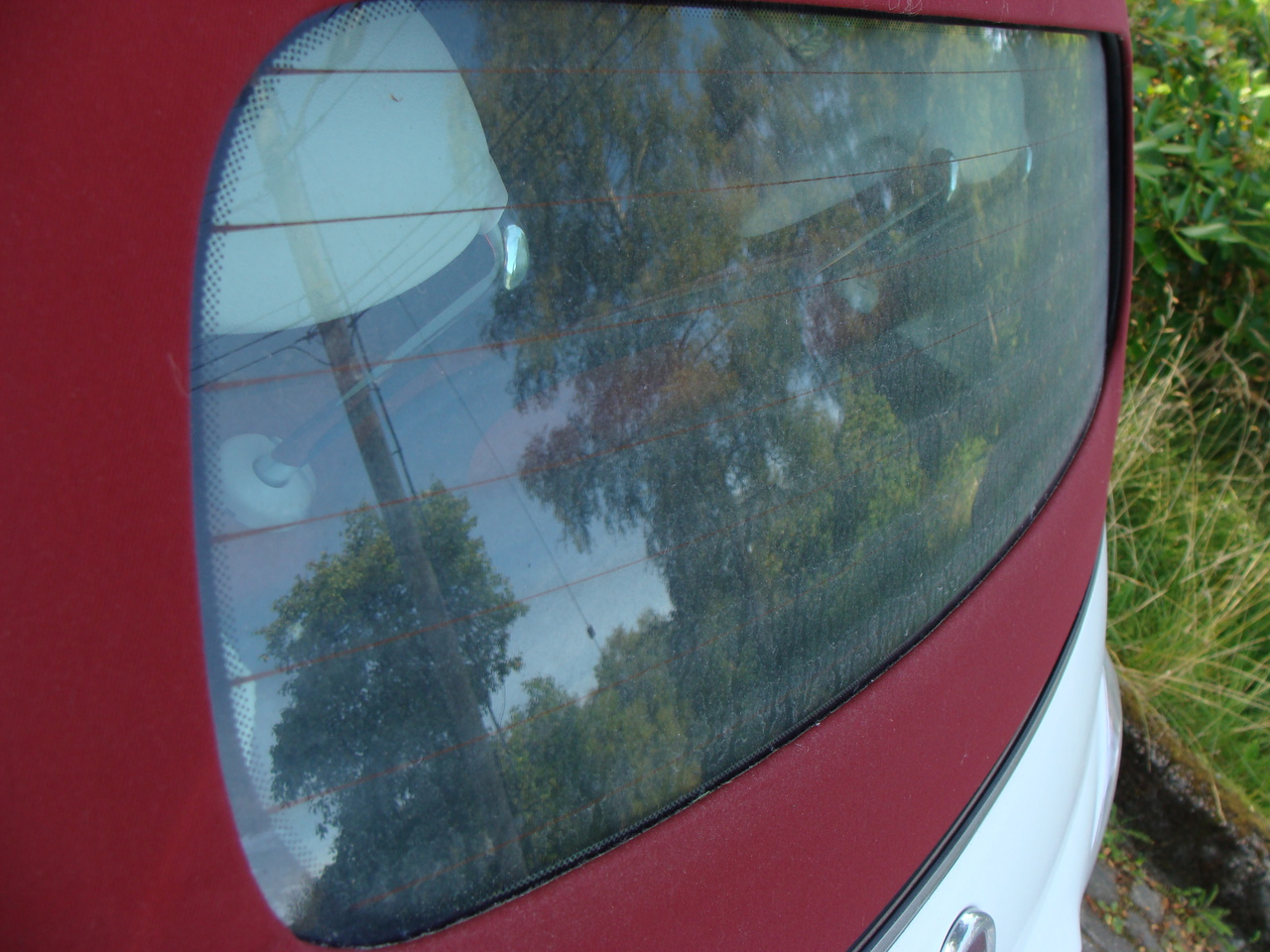

Stofftak fikk to runder med CG Fabric Guard Protectant med ca to timers mellomrom. Sprayet på og fordelte og trykket litt inn i stoffet med børste.

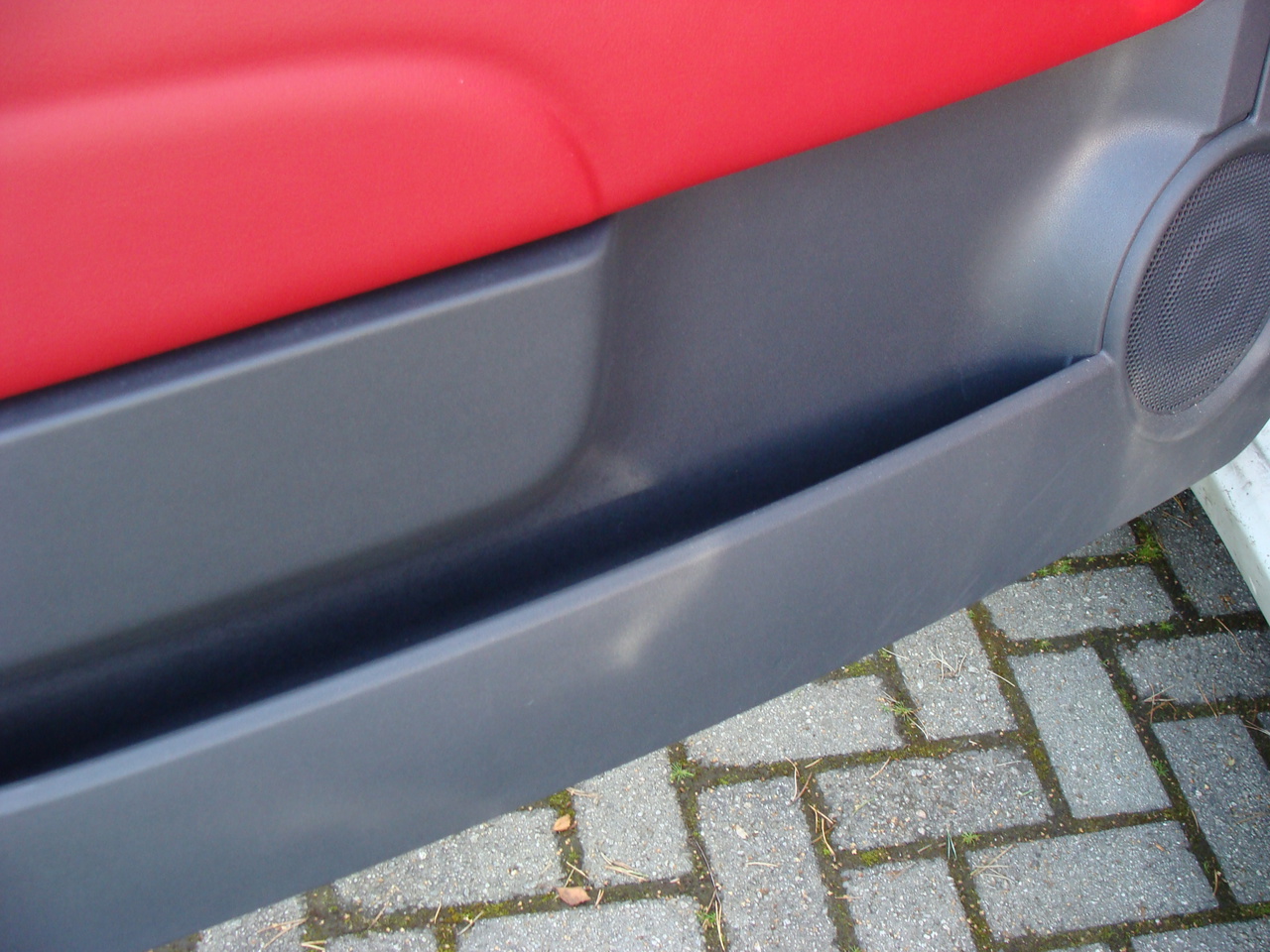

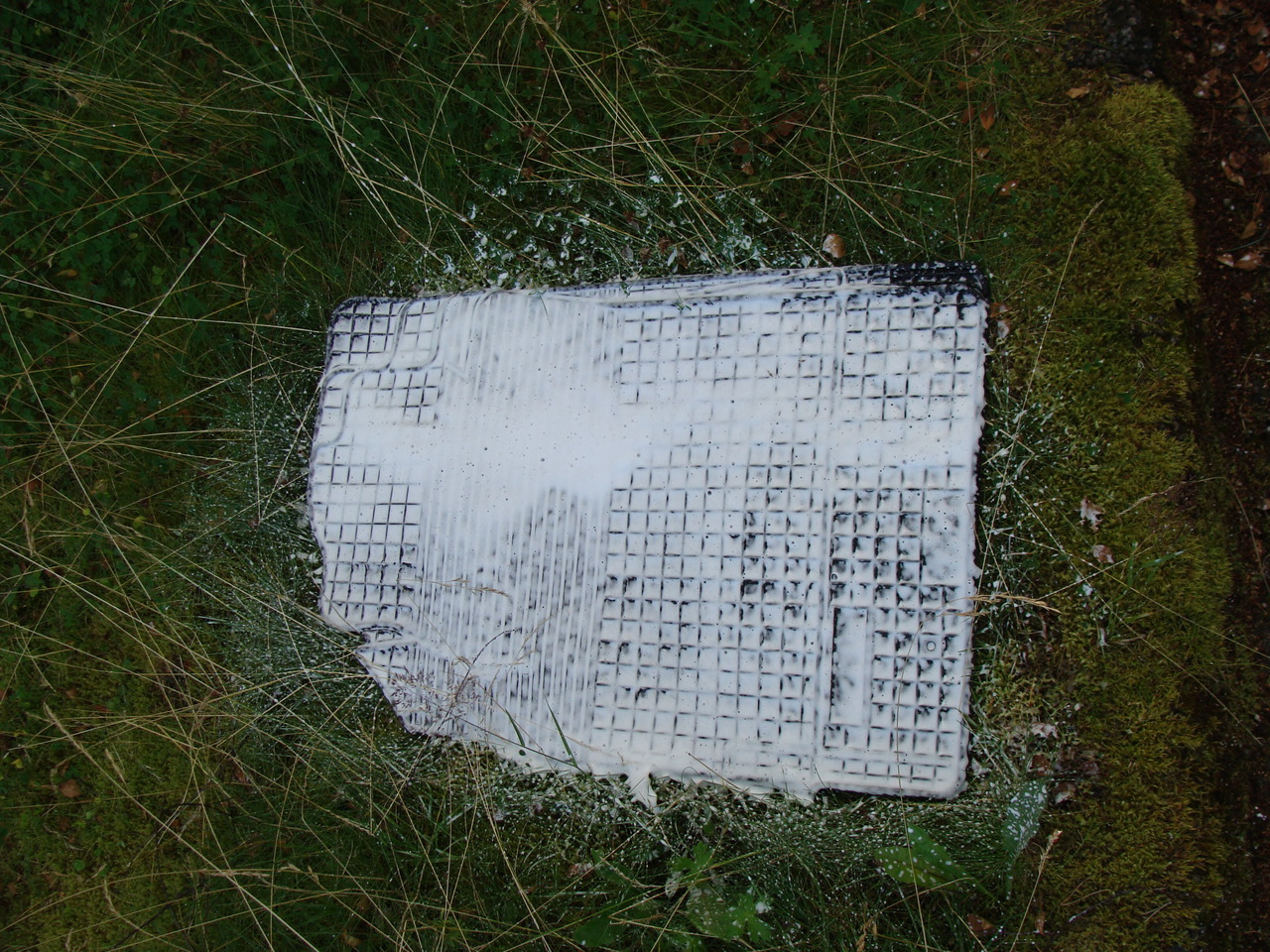

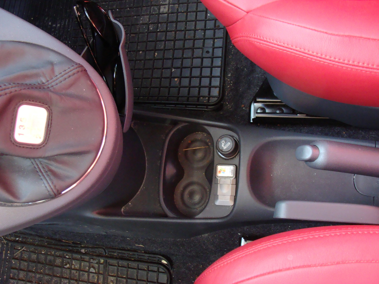

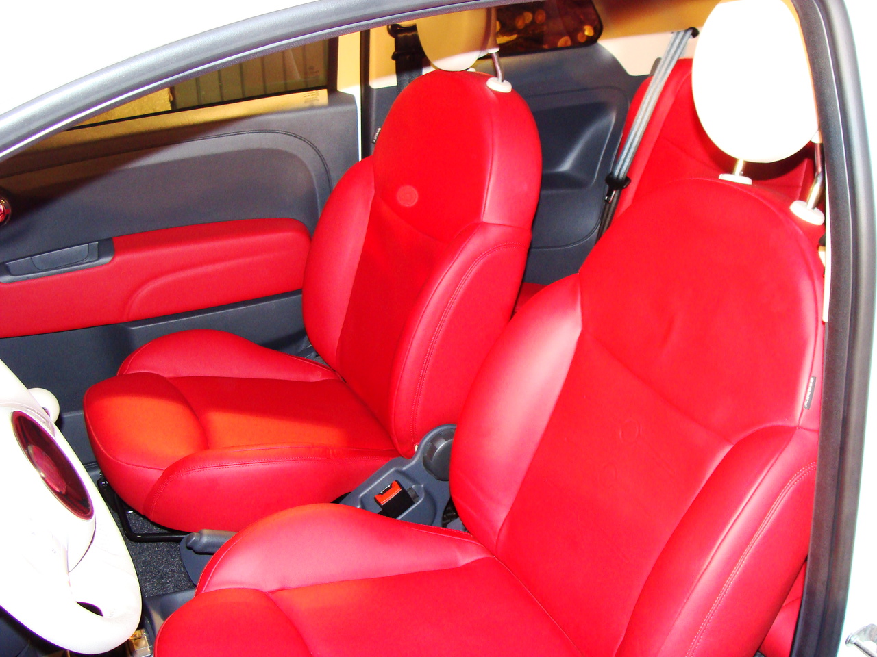

Interiøret ble støvsugd grundig. Matter fremme ble vasket på fredag med Surfex HD 1:4 og skrubbet med børste, deretter spylt med HT og tørket med MF.
Matter bak ble vasket med Scholl SPAM og MF.

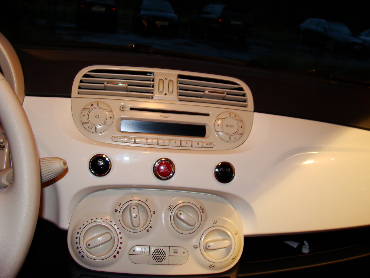

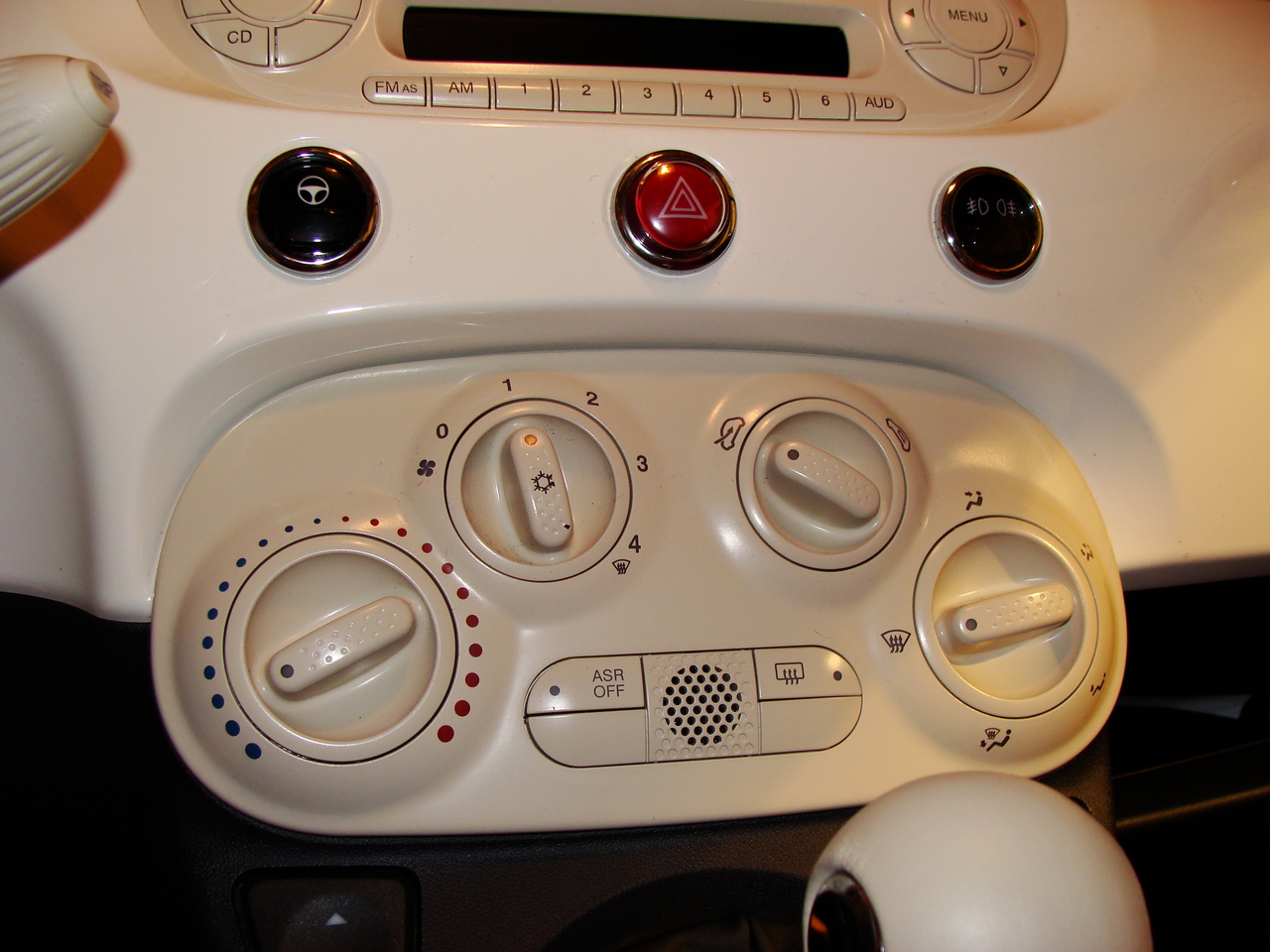

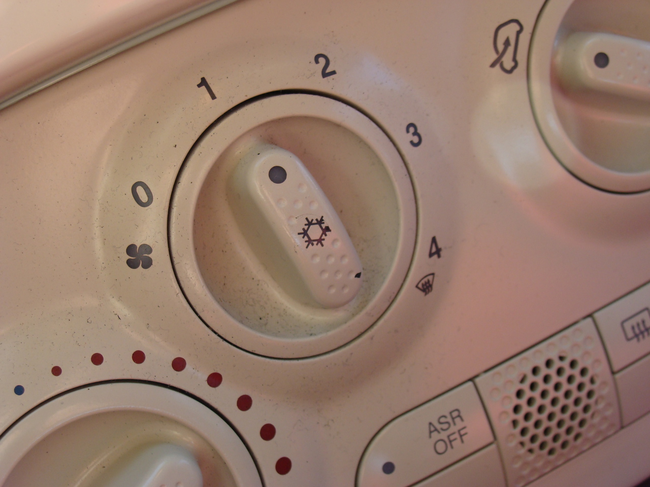

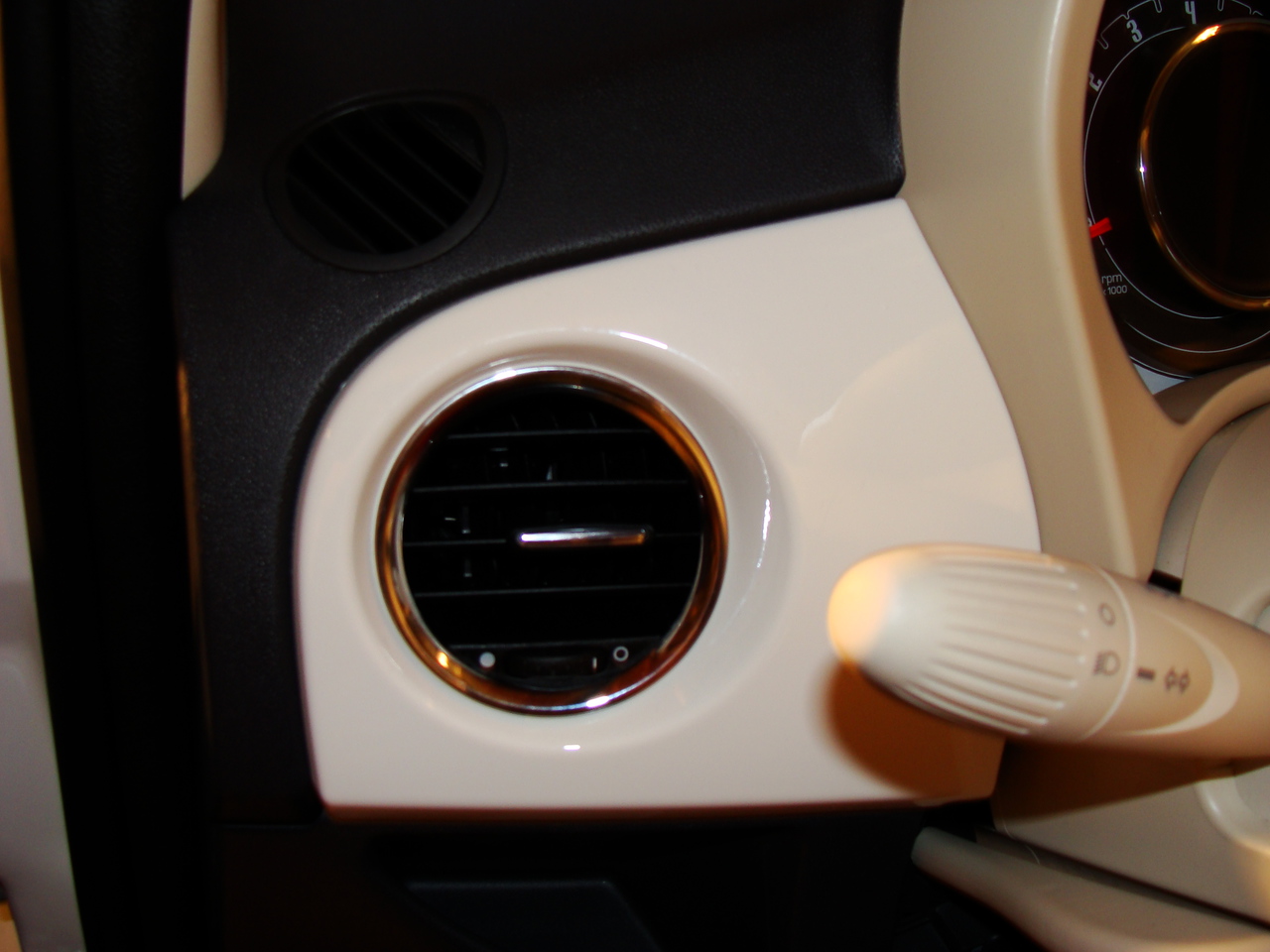

Dashbord og alle plastbiter fikk Scholl SPAM. Skinnratt, girkule (skinn), girpose (skinn) og seter fremme fikk Swissvax Leather Cleaner og Swissvax Leather Milk. Seter bak var ikke brukt eller skitne, så de fikk en runde med Scholl SPAM og tørket av med MF. Pirket i kriker og kroker med CG Detailing Sticks med Scholl SPAM, tørket over med MF etterpå.

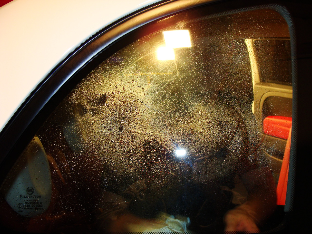

Innsiden av vinduene ble vasket med CG Streak Free Window Cleaner og glass-MF, frontrute ble vasket to ganger med frontrutevasker fra Clas Ohlson med MF-triangel på (funket overraskende bra) og tørket med Nanolotus glass-MF.
Da frontruten ble utsatt for litt overspray fra andre runde med impregnering og dette delvis tørket, fikk jeg det ikke vekk med CG Streak Free Window Cleaner, så jeg sprayet på litt ren Grime Reaper, gnukket med en fersk nanosvamp og tørket av med en ren MF. Deretter vasket jeg ruten enda en gang med CG Streak Free Window Cleaner og tørket av med en ren Nanolotus glass-MF.

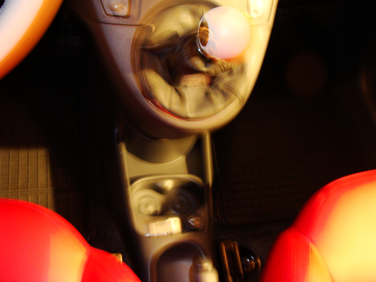

Sattan så trang bil!
Vaskevaskevaske:
Pssht:
Og blankt!
Ble dette blankt nok da? Jaaa...
Da jeg glemte Nanolotus Glas Forsegling 1-2-3 fikk frontruten resten av Biltema RainOff (såvidt nok), som ble buffet av med en Clas Ohlson glass-MF. Blir ny ruteforsegling før vinteren.
Resten av vinduene ble så vasket to-tre ganger hver for å prøve å få vekk all filmen som lå på dem. fikk vekk det meste, men det er fremdeles litt igjen, samt rennemerker etter sur nedbør... hvordan får man vekk sånt?

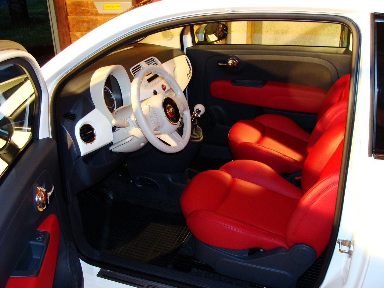

La på plass gulvmatter igjen og så var det kveld.
Bilen fikk ca 14 timer under tak før den ble utsatt for vær og vind, så jeg satser på at voksen har fått herdet nok. Bilen skal tas en gang til før vinteren, og da blir det lagt et nytt lag voks.

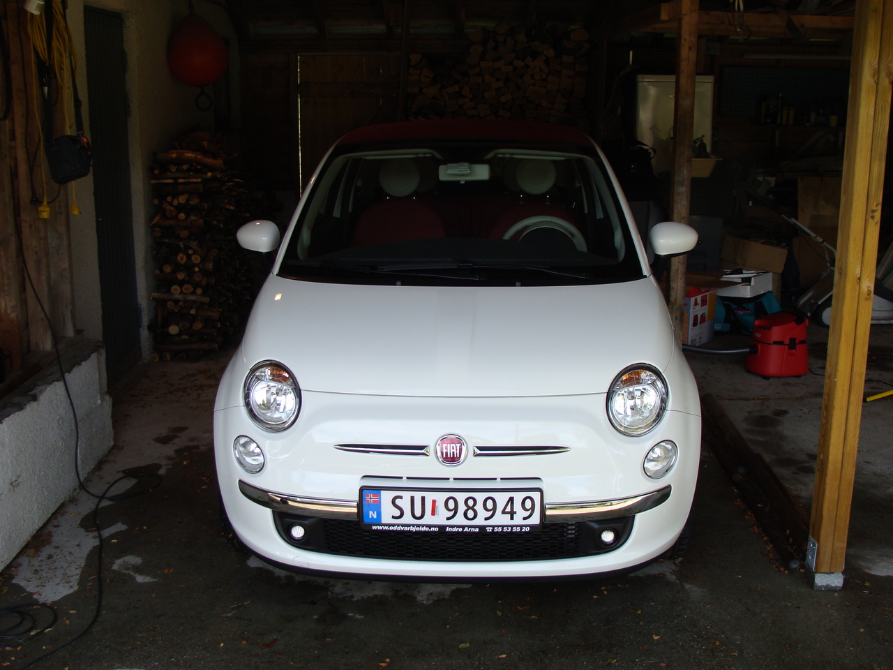

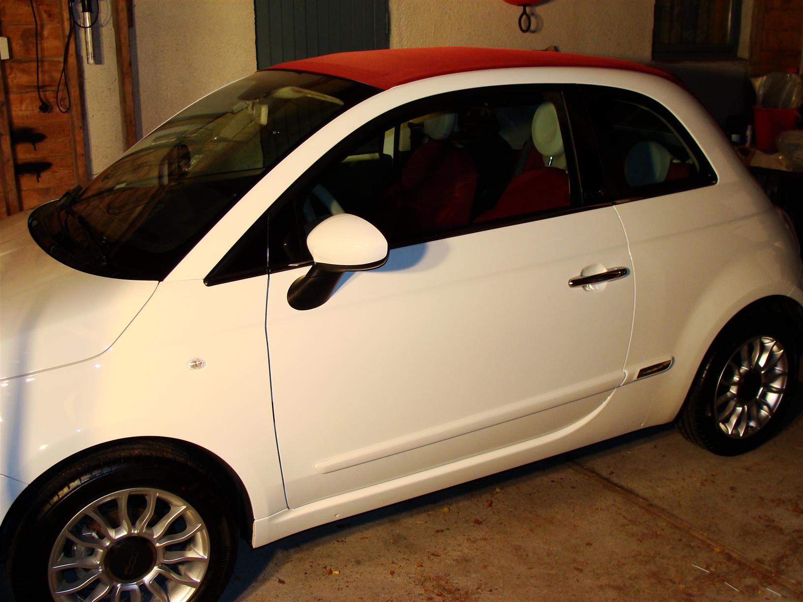

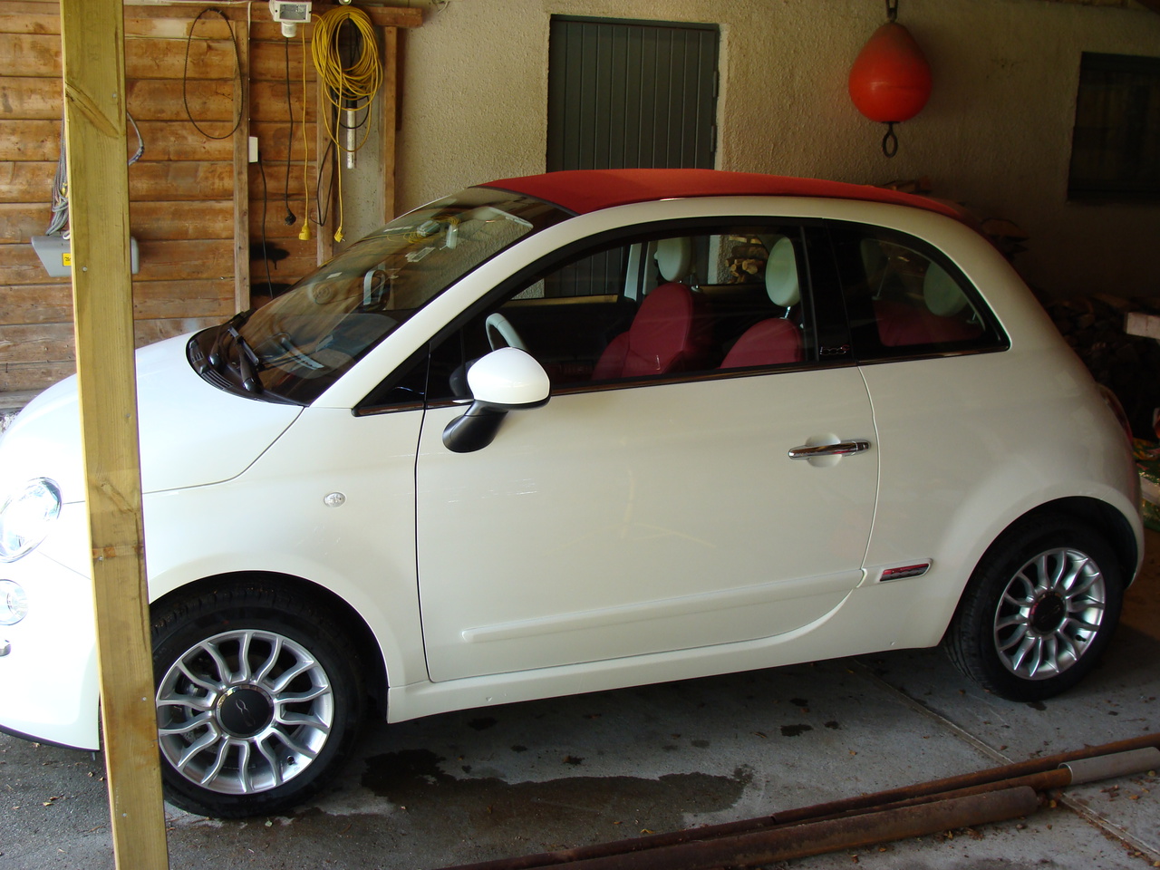

Ferdigbilder i garasjen grunnet manglende lys ute:
Tidsforbruk: ca 8,5 timer.
