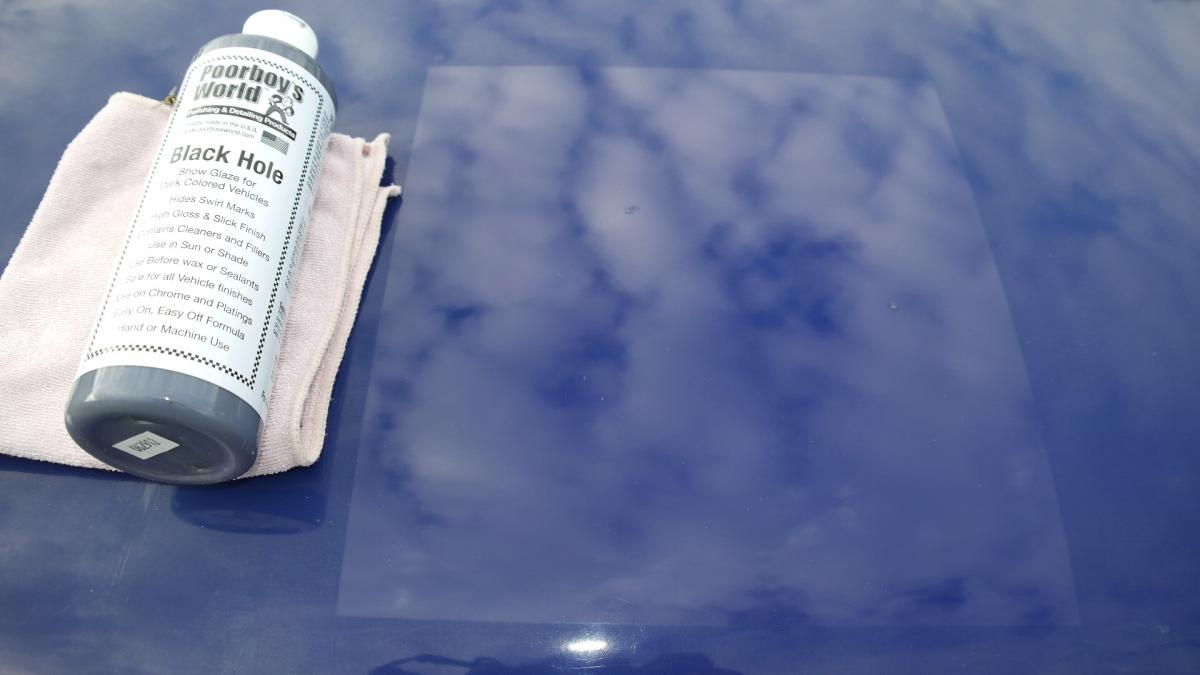

Fikk idag Poorboys Black Hole fra Bilnerden.
Middelet inneholder mye fillere og oljer som skjuler den "egentlige" tilstanden på lakken.
Dette ville jeg prøve ut på min gamle arbeidsbil, Mitsubishi L400,97mod.
Bilen er full av swirls,oksidasjon og annet jævelskap.
Lakken er av type SS, farge blå.
Det skal nevnes at jeg ikke har veldlikeholdt så godt denne bilen, siden den blir mest brukt til å kjøre søppel/matrealer osv.....
Jeg maskerte opp ett område på panser, og kjørte ca 5-6 pass.
Padden jeg brukte var grønn Uber.
Maskien var Kestrel Das pro.
Skal si at padden fikk litt farge :D
post-3466-0-10551100-1376156318_thumb.jp

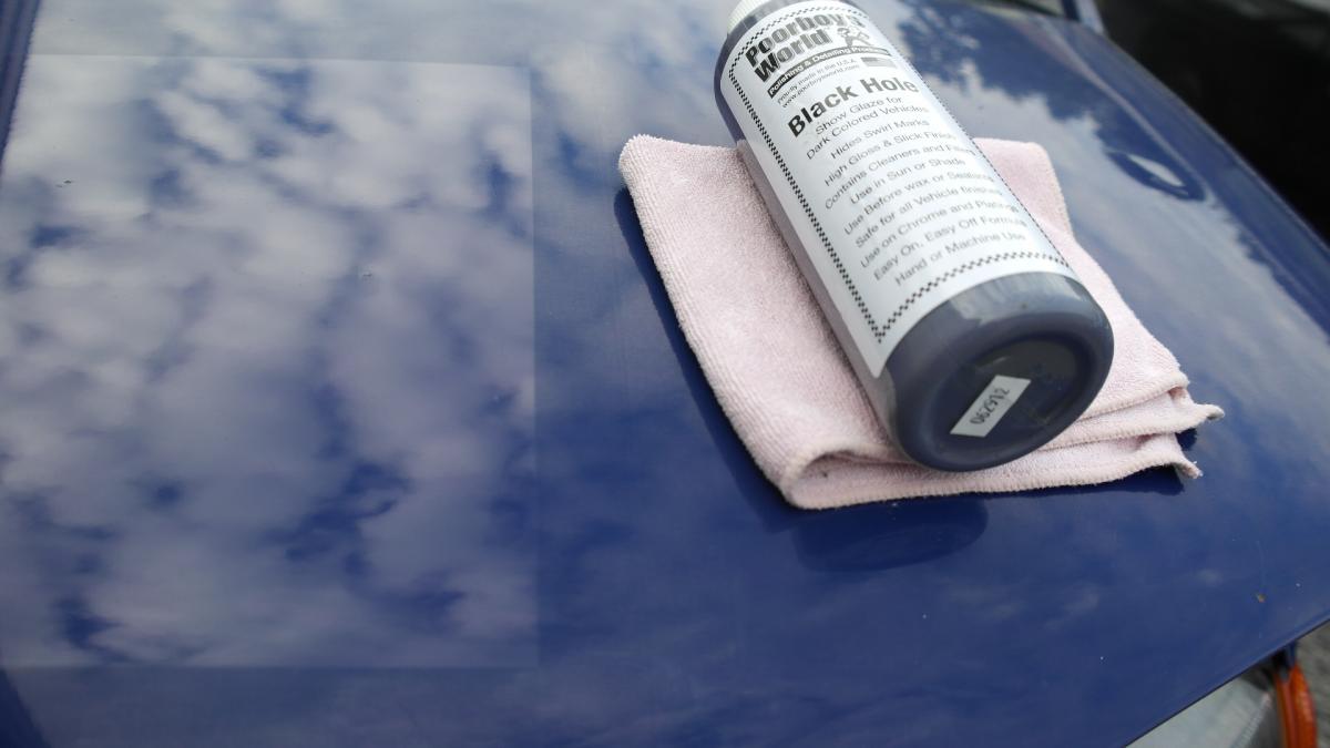

Så noen ferdig bilder av poleringen.
Se hvordan skyene er på himmelen.

Tok ikke flere bilder, kanskje litt dumt?
Det er SS lakk, som er veldig oksidert og matt.
Tok hele bilen med dette produktet, og jeg ble veldig fornøyd.
La ikke sjelen i det, kjørte fort over med maskin.
Tok vel rundt 2timer. (Bilen er stor.)
Poorboys Black Hole er veldig lett å jobbe med, men jeg vil anbefale maskin (DA).
Da for du mest utbytte av produktet, viss lakken er litt slitt.
Merket at den tørket fort på lakken, så det er ikke lang kjøretid en trenger.
Vil tro Poorboys Black Hole er tilnærmet lik Victoria Wax Cleanse, viss du har prøvd den.
