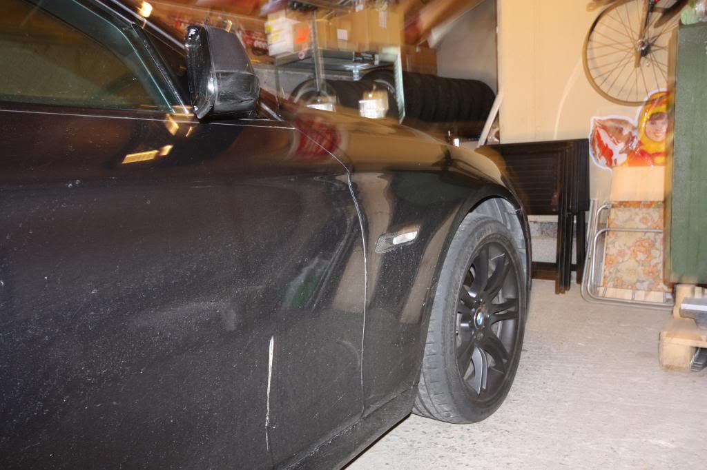

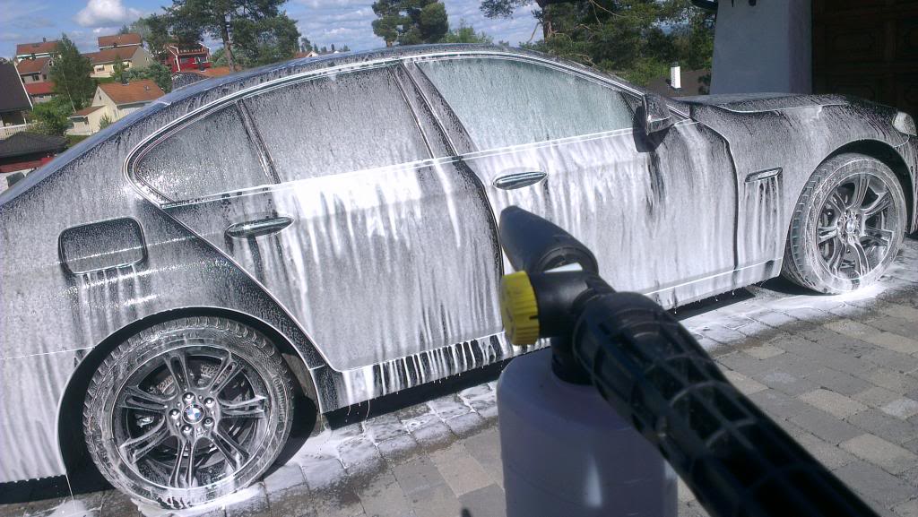

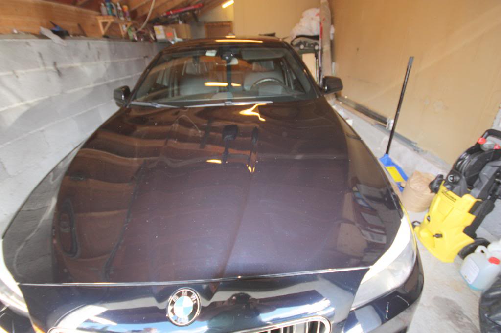

Jeg fikk bilen 15-tia på fredagen og jeg satt i gang med vasking.
PB i 5 min, Ironx i 5 min, så håndvask. Felgene ble ikke gjort noe med siden eier kort tid etter fikk nye dekk og tok deretter av plastidip'n.

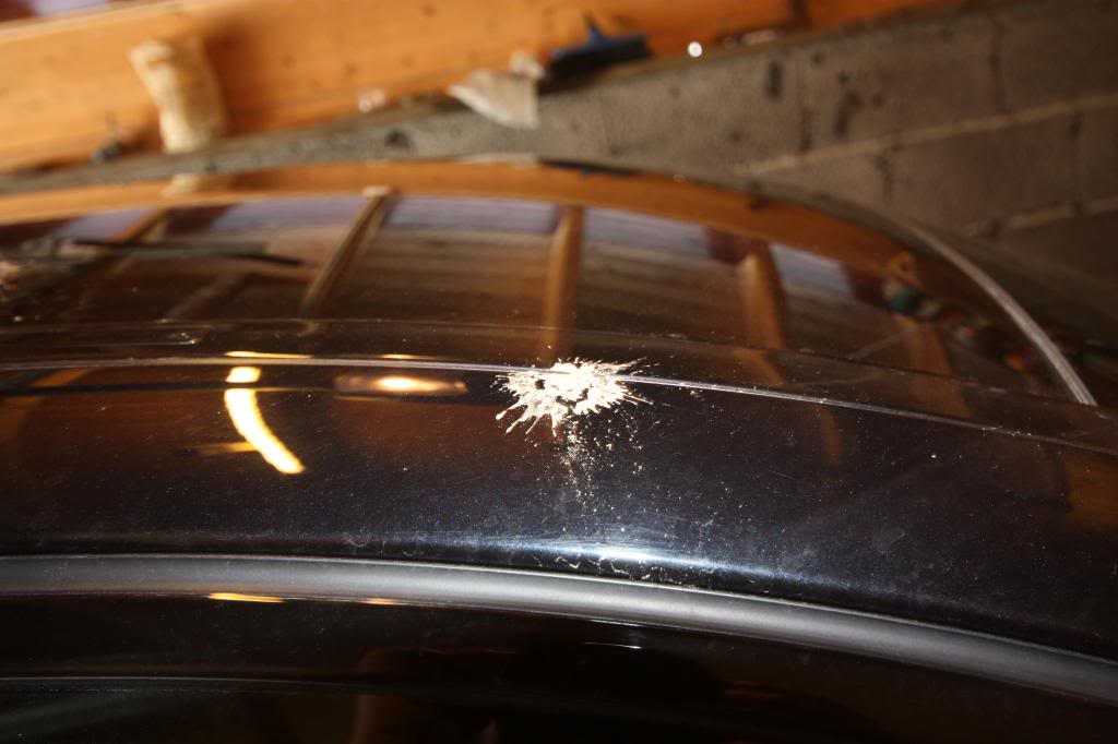

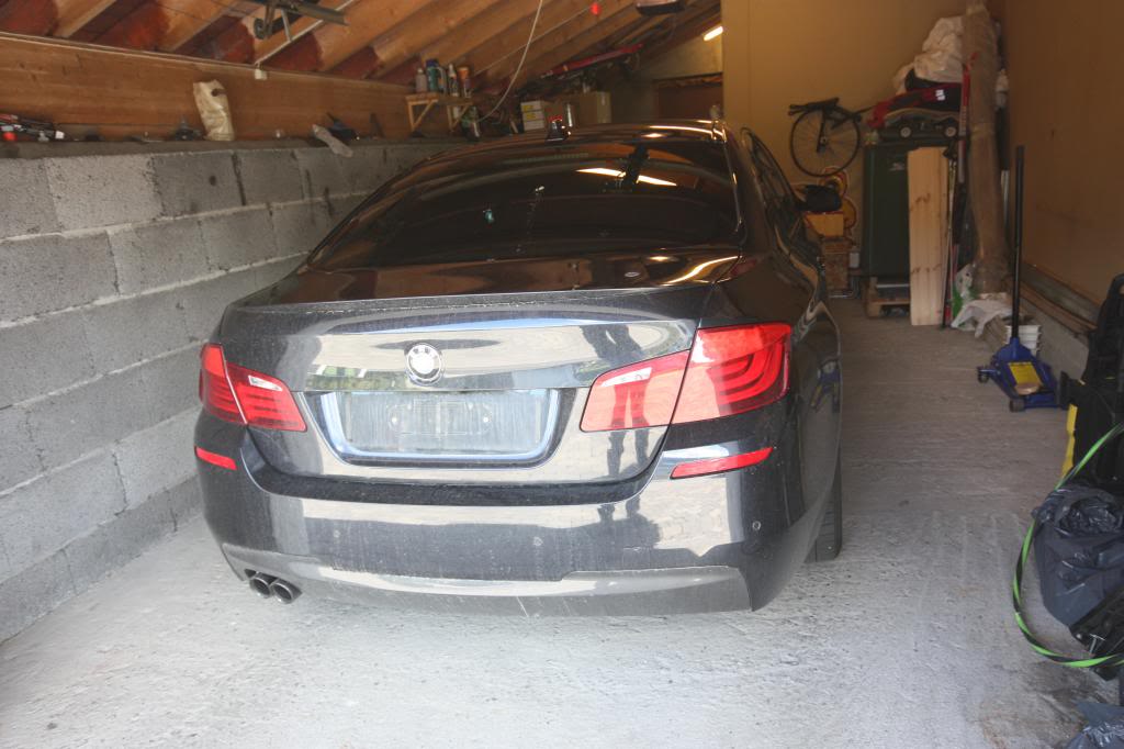

Møkkete bil med fugledrit :mad:

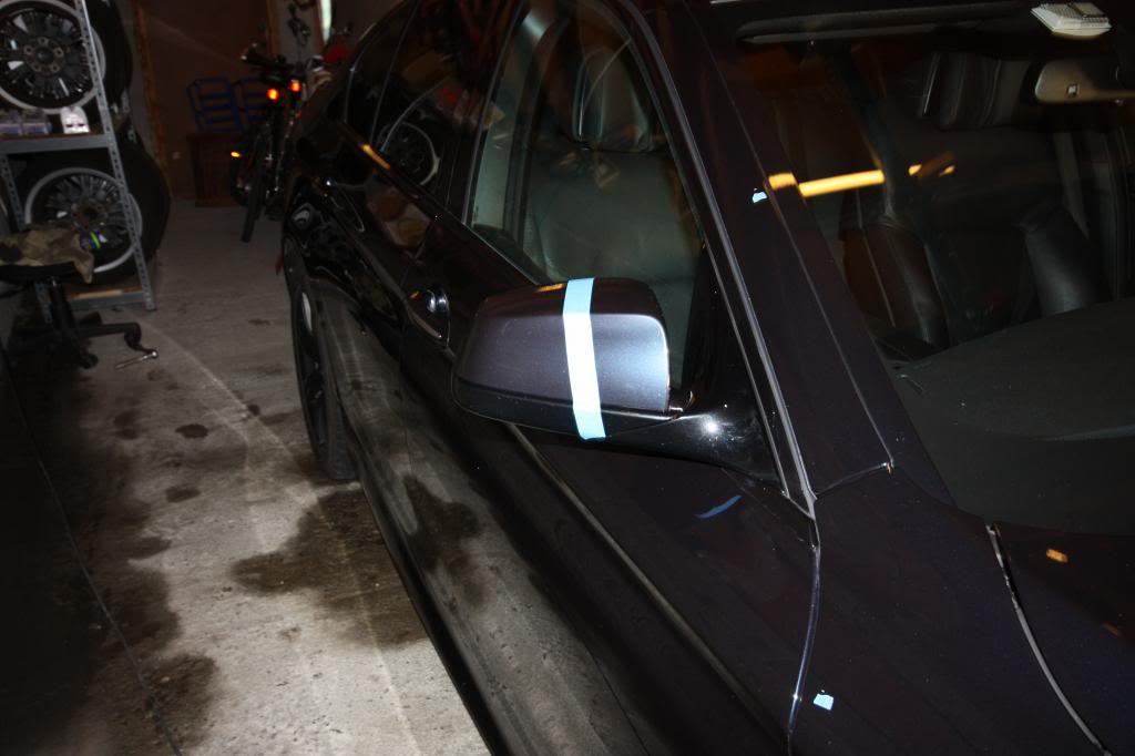

Skilter ble selvfølgelig tatt av.

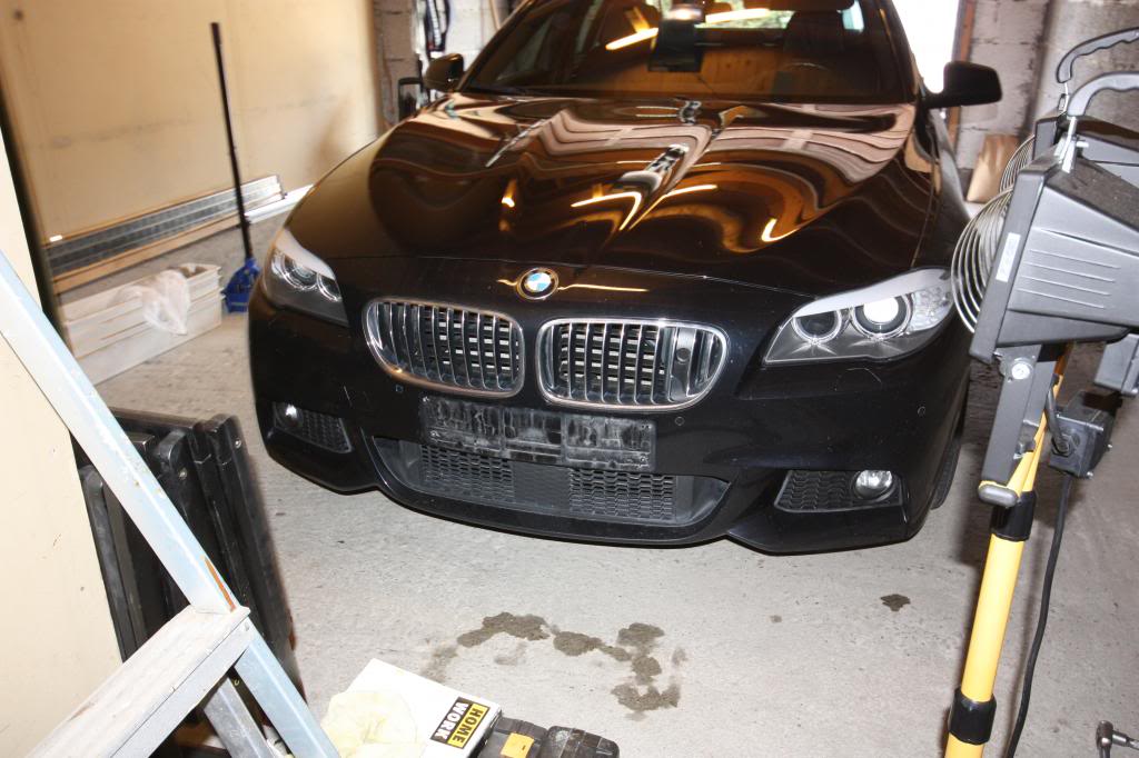

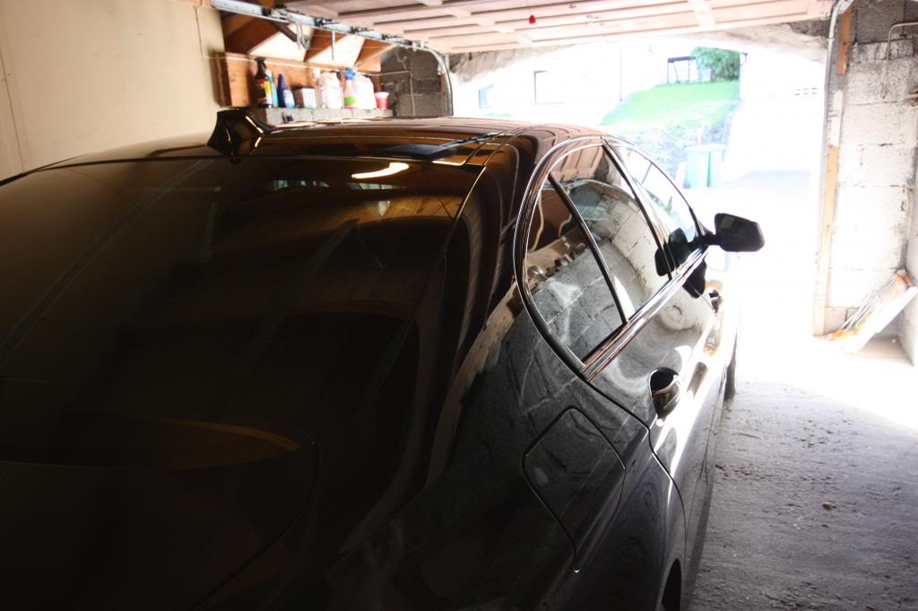

Sola stekte på utsiden av garasjen, så alt av avfettinger ble lagt på bilen i garasjen.
Jif skum fungerer bra. :)

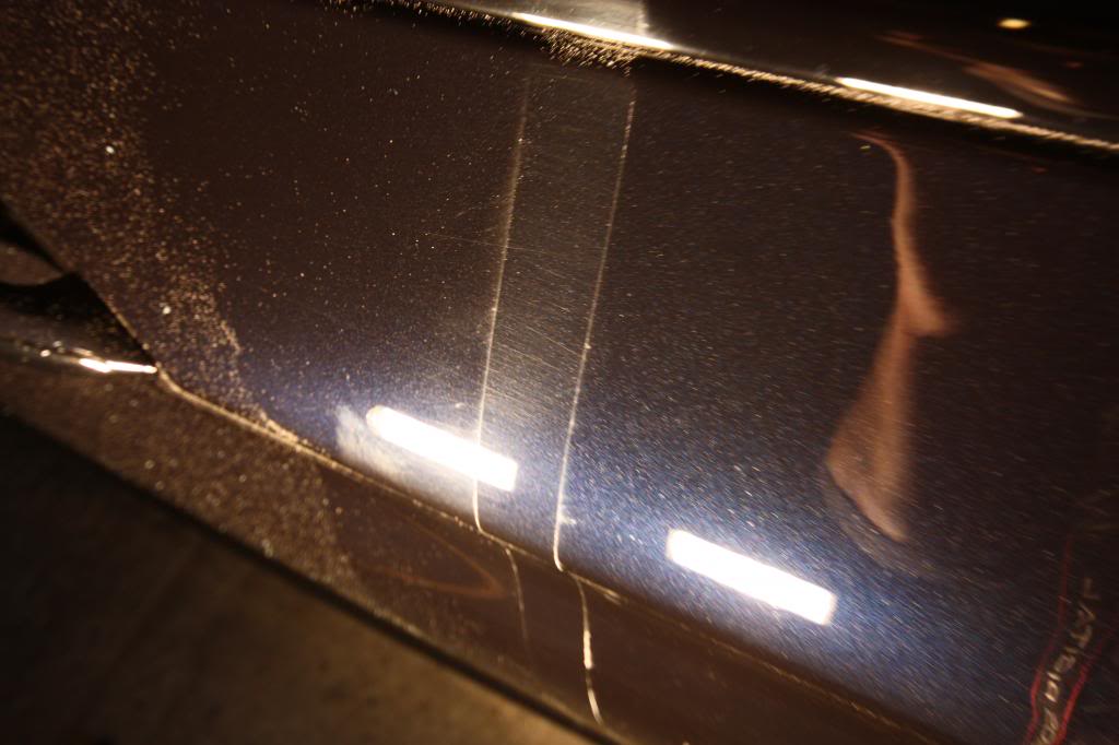

Etter å ha korrigert en del BMW'er, viste jeg at dette er veldig hard lakk.

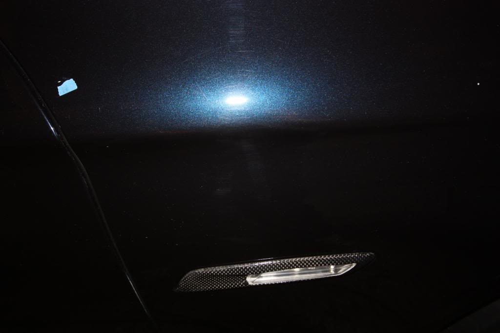

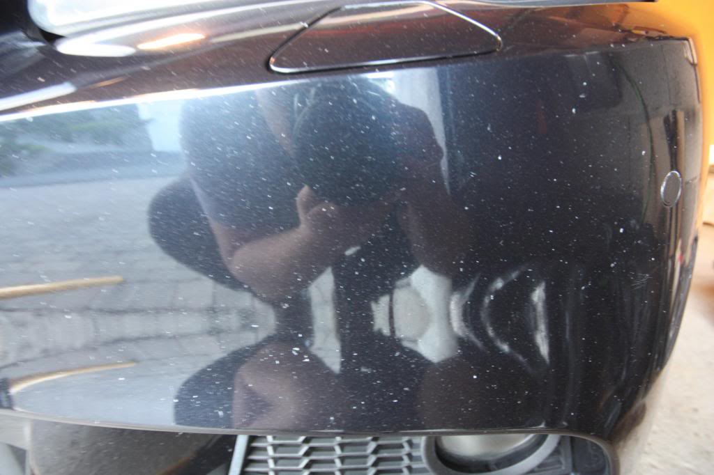

Tilstandsbilder. Bilen bare preg av mye swirls og noen RDS. I sollys så bilen grå ut.

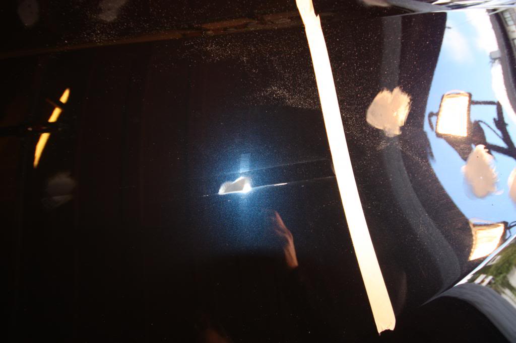

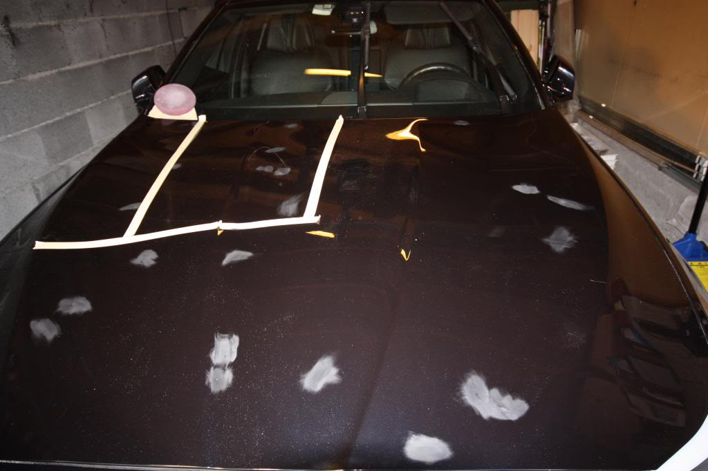

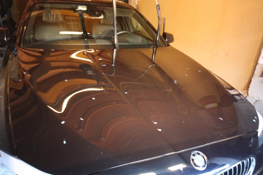

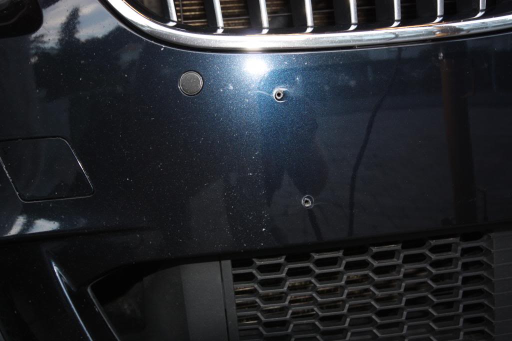

De hvite prikkene er steinsprut. Har aldri sett en bil med så mye steinsprut og front var veldig grå. :o

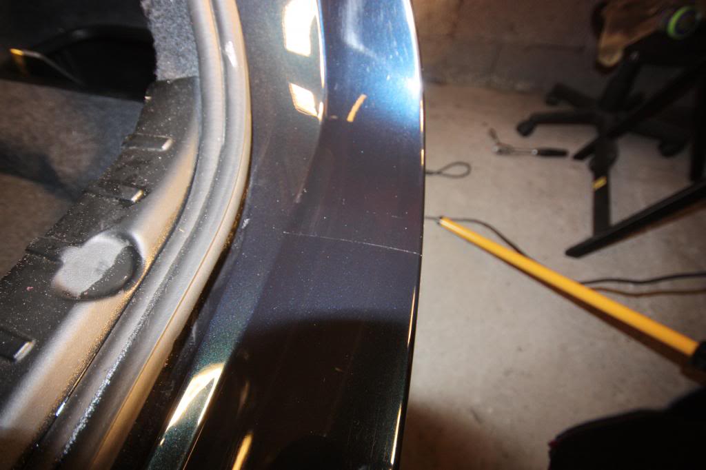

Jeg har IKKE polert her, bare skiltet som har skjermet for fanger.
Jeg ble spurt om jeg kunne fylle steinsprut. Jeg sa ja og tenkte at det var noen få. Mange på panseret, noen på hjulbuene foran og noen på dørene ble fylt.

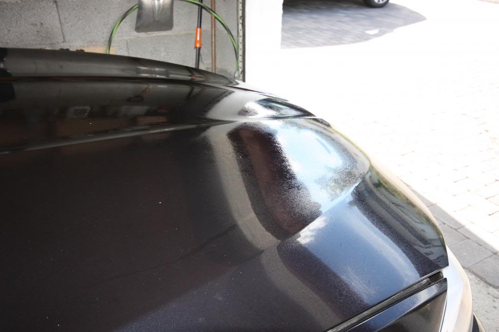

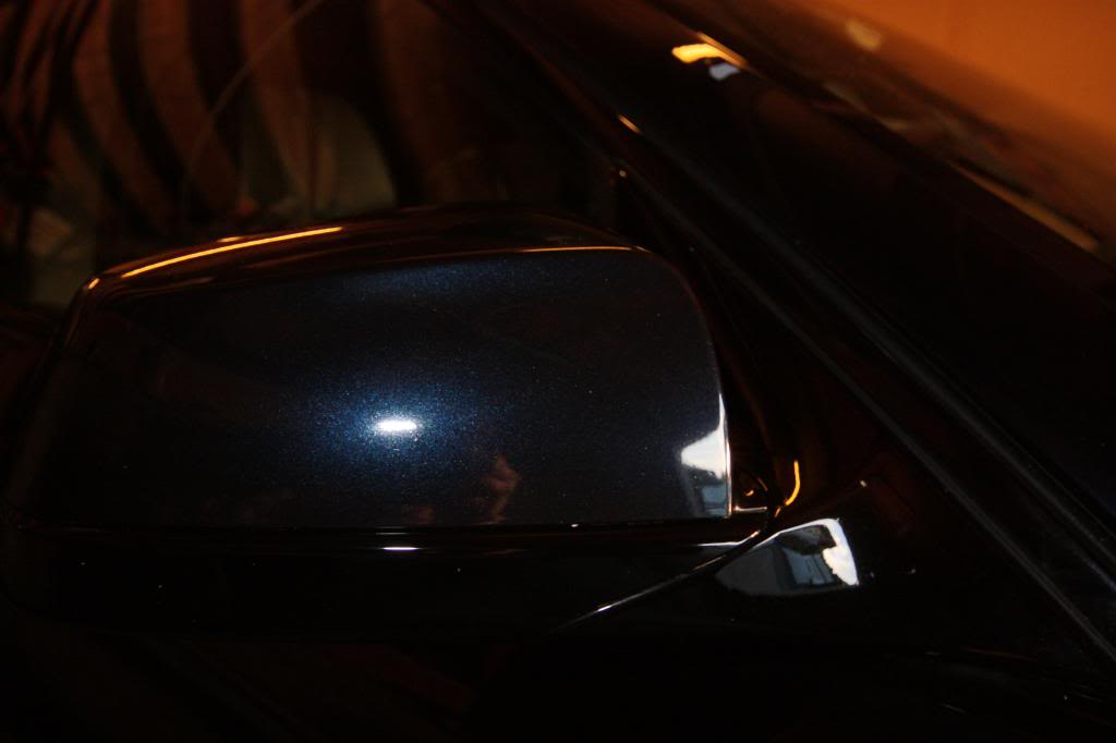

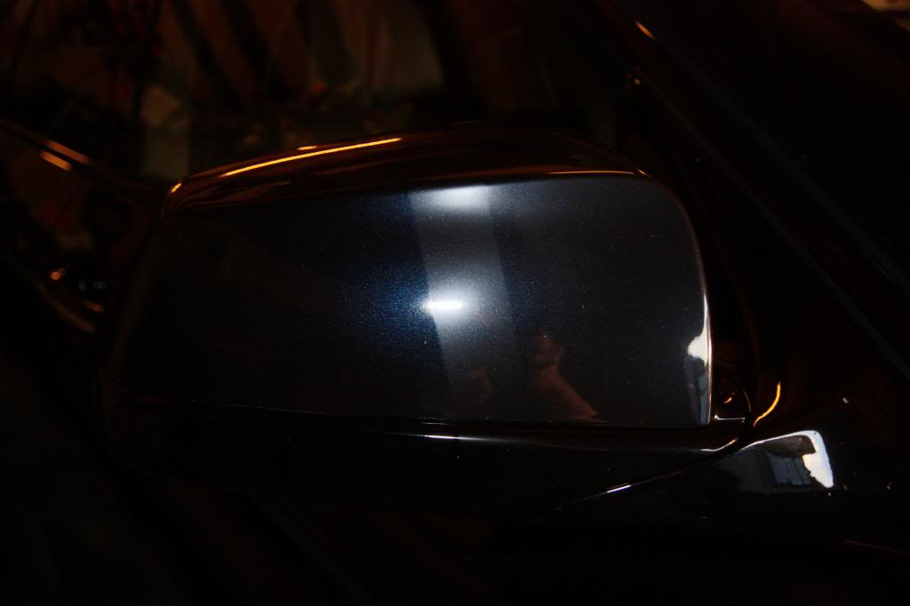

Begynte med å prøve meg på det ene "grå" speilet. Maskerte og polerte med lilla og s03.
Ble overrasket over hvor matt speilet var og hvor bra det faktisk ble :)

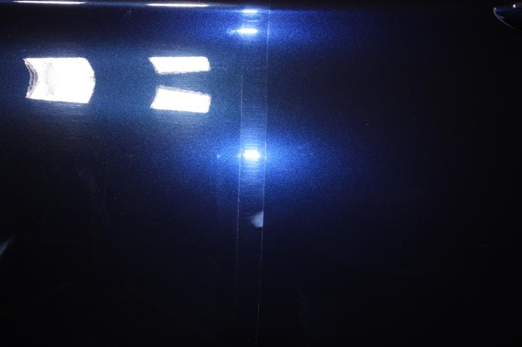

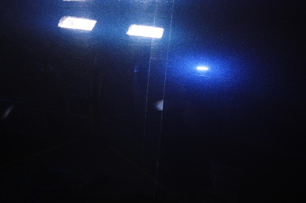

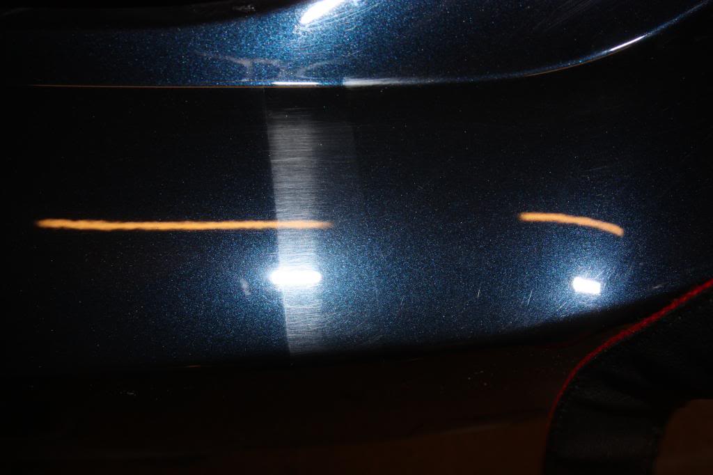

Siden S03 og lilla fungerte så bra, ble hele bilen kjør med det. Full hastighet på S03 og masse press. S30/S40 med orange og lite til ingen press
Her kommer noen 50/50.

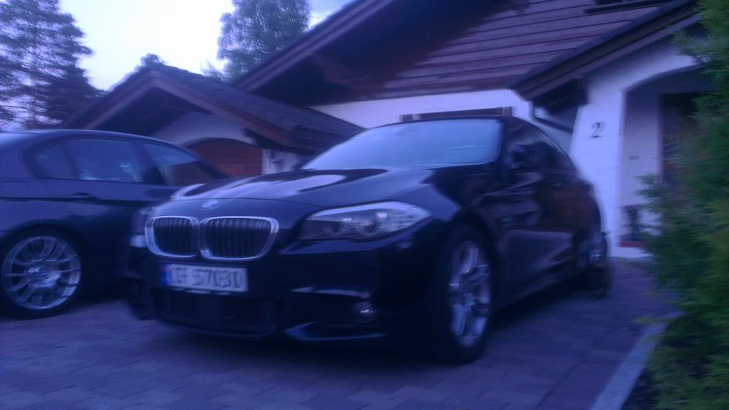

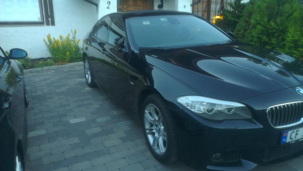

Tok du ingen ferdigbilder utendørs? Av hele bilen liksom.

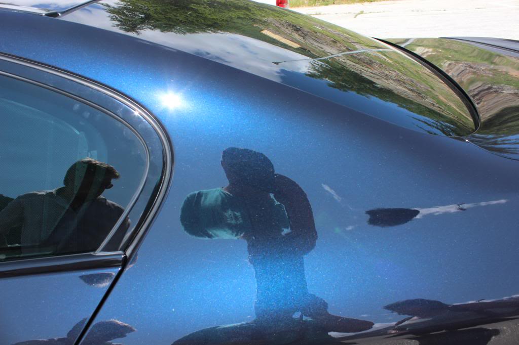

Jeg tok mange ferdig bilder, bare jeg som har klart å ikke få den med her. Slenger opp et lite bilde av bilen i solen i mens ^_^

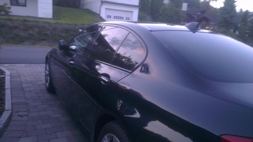

Tusen takk. ^_^ Jeg tok rundt 90 bilder, men halvparten er brukanes ser jeg i etter tid. Bilder skal jeg bli flinkere å ta. Jeg skal få opp noen flere og bedre ferdigbilder. Bare det å finne den i alt virvaret på pc'n. :rolleyes:
challenger
Ser ut som den fikk sin fine farge tilbake etter denne jobben. Bra saker! :)
