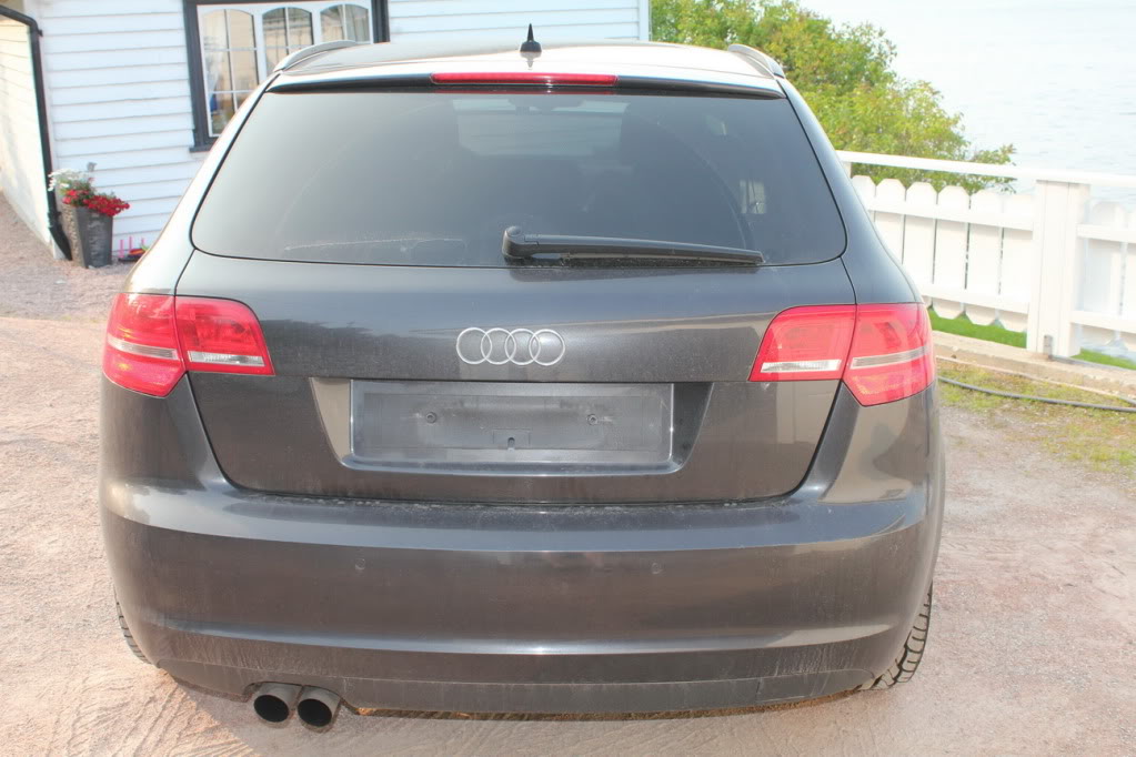

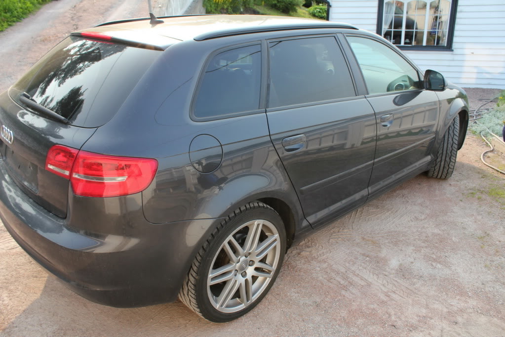

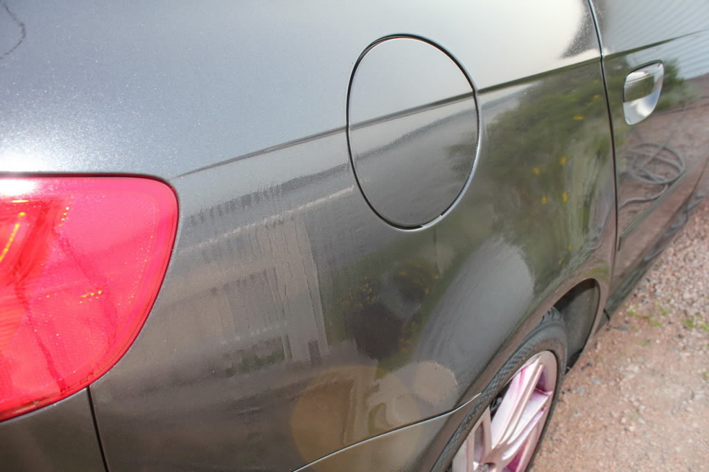

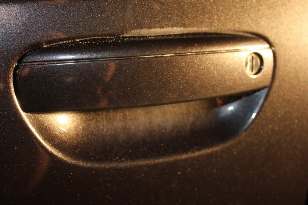

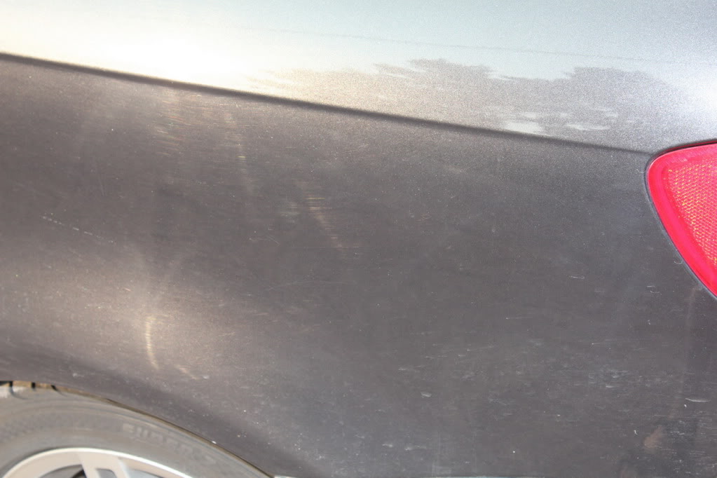

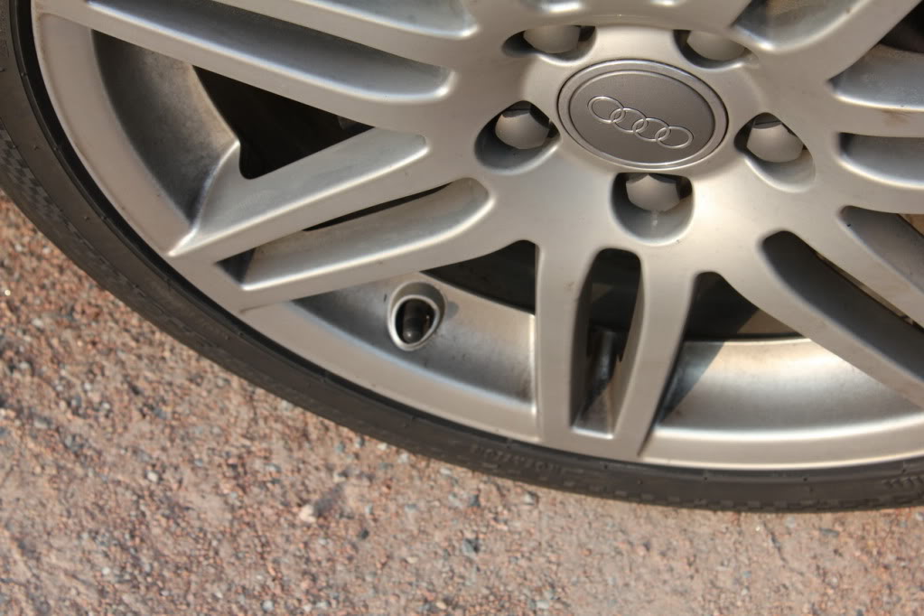

Slik så bilen ut ved ankomst:

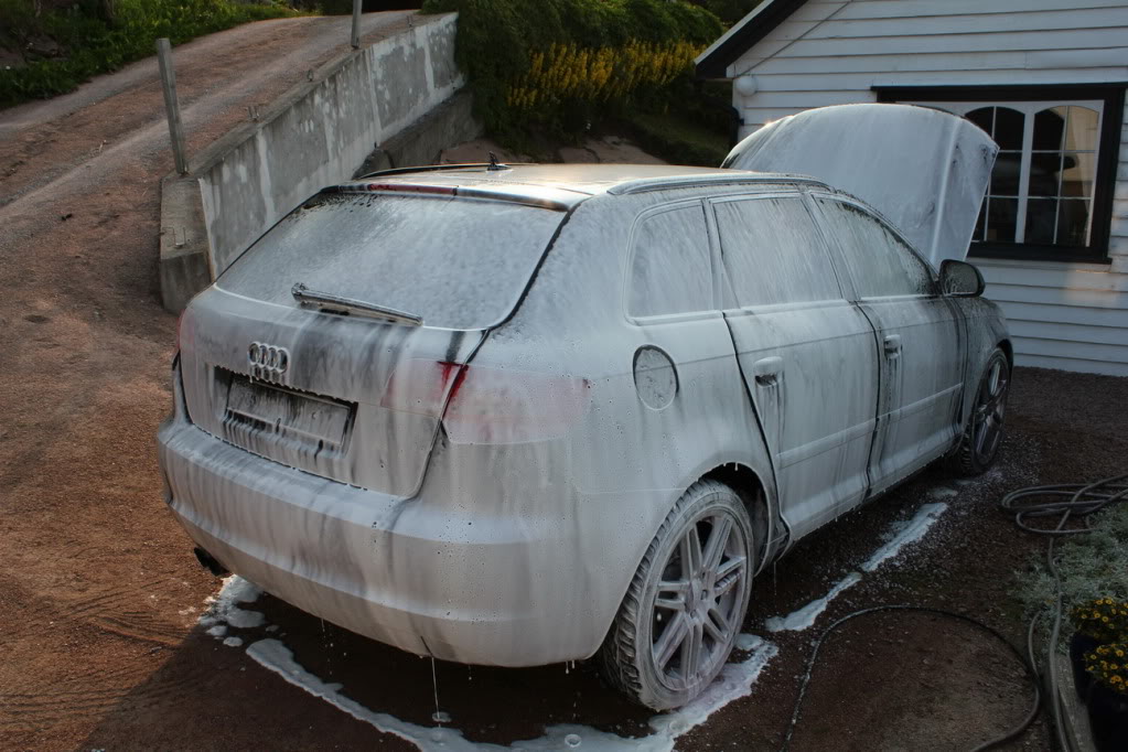

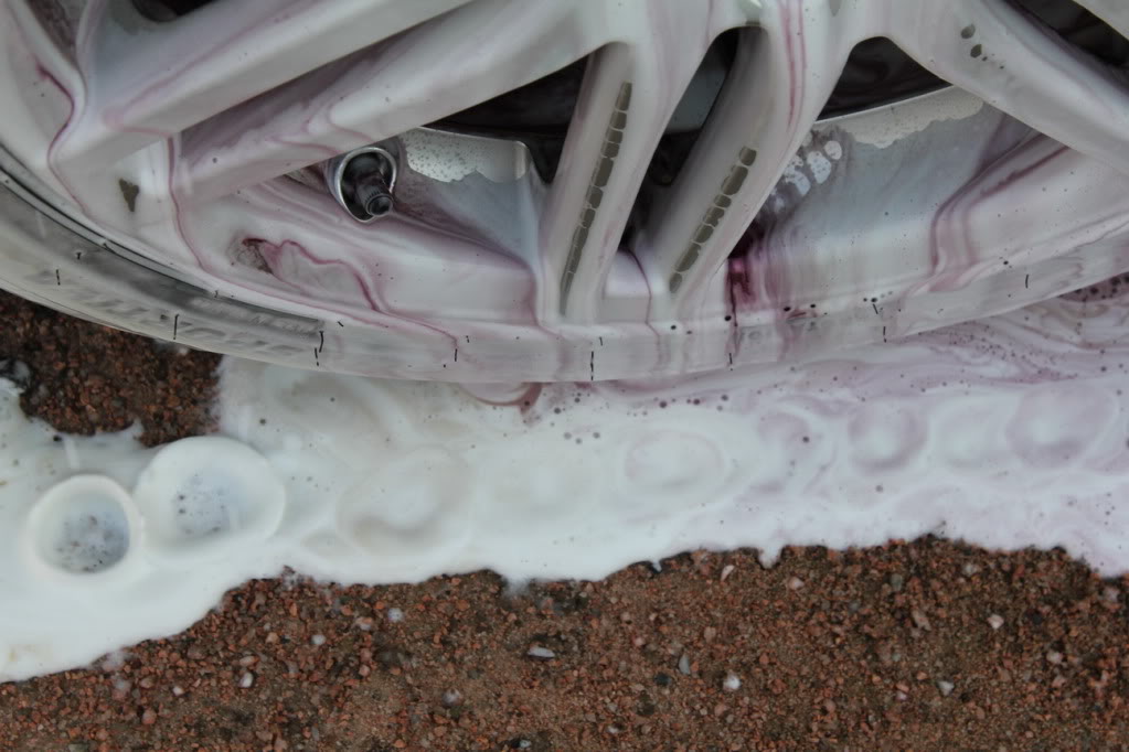

Vask av bil:
La prickbort bilen under vinduer

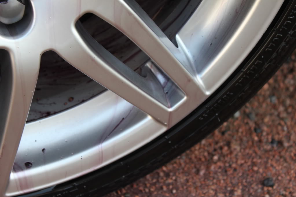

Rim7 på felger
Deretter sterk Autofoam blanding over hele bilen

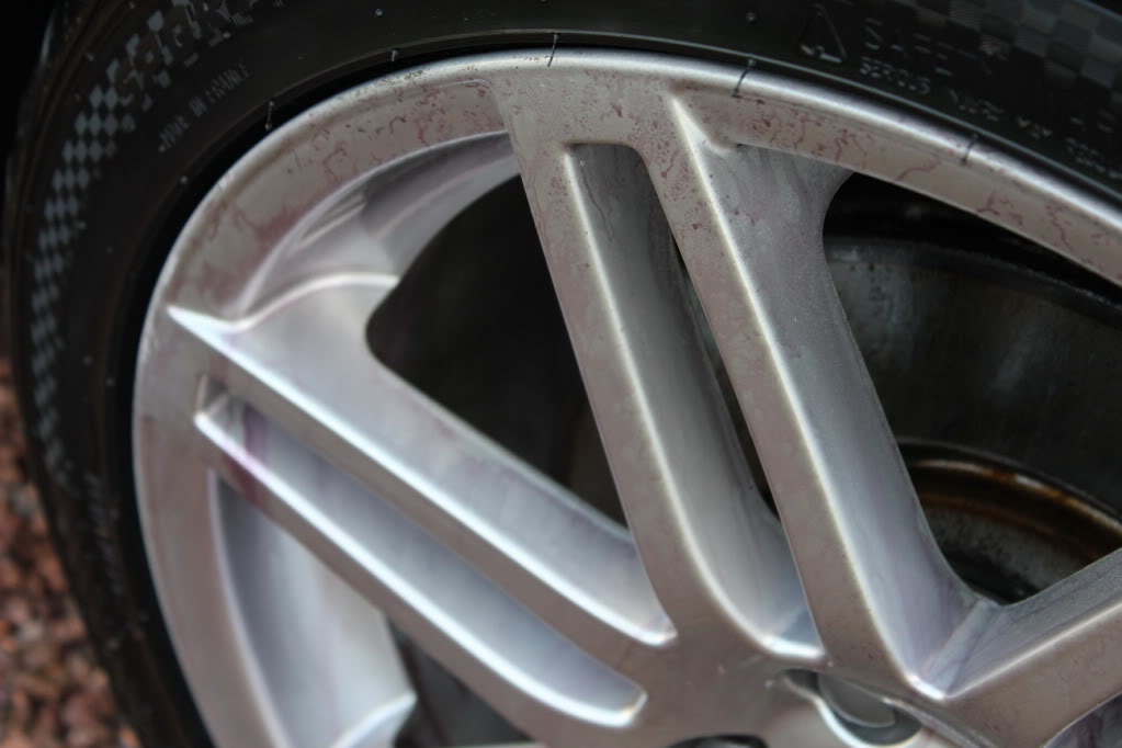

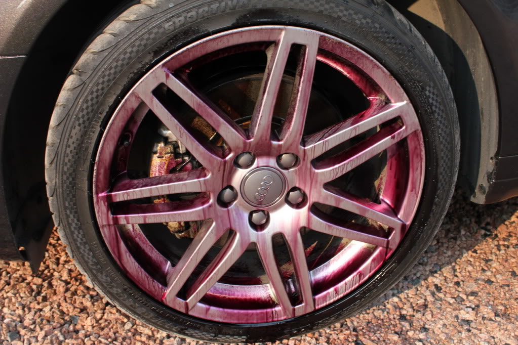

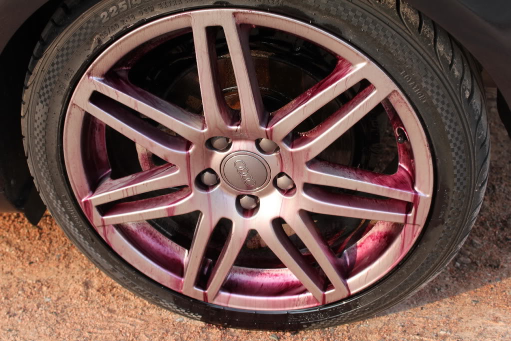

La så Iron-X på bil og felger

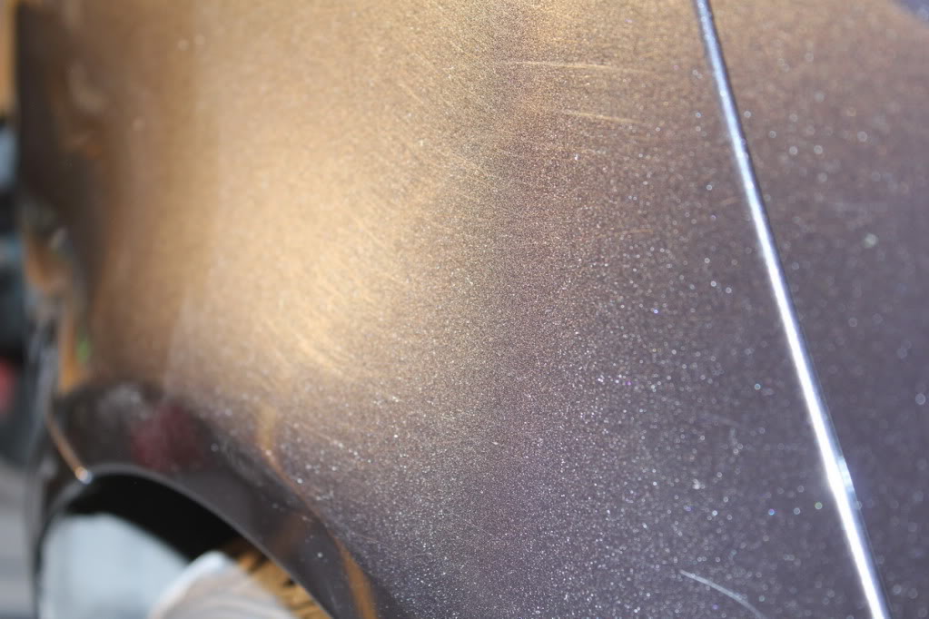

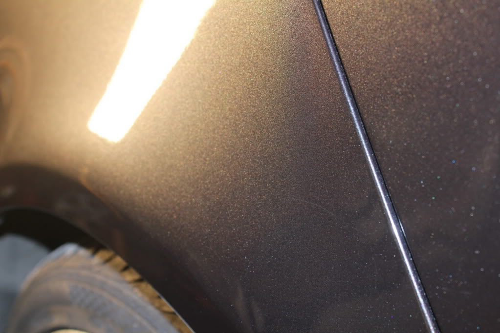

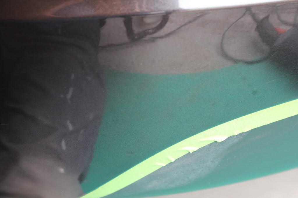

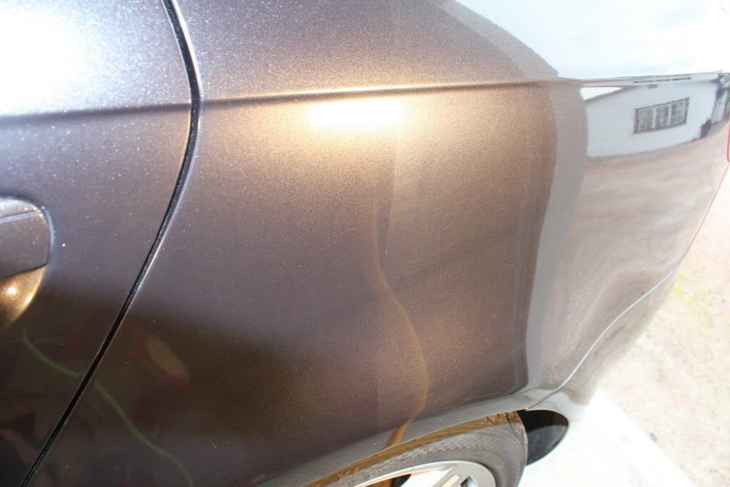

Tilstand på lakk etter vask:

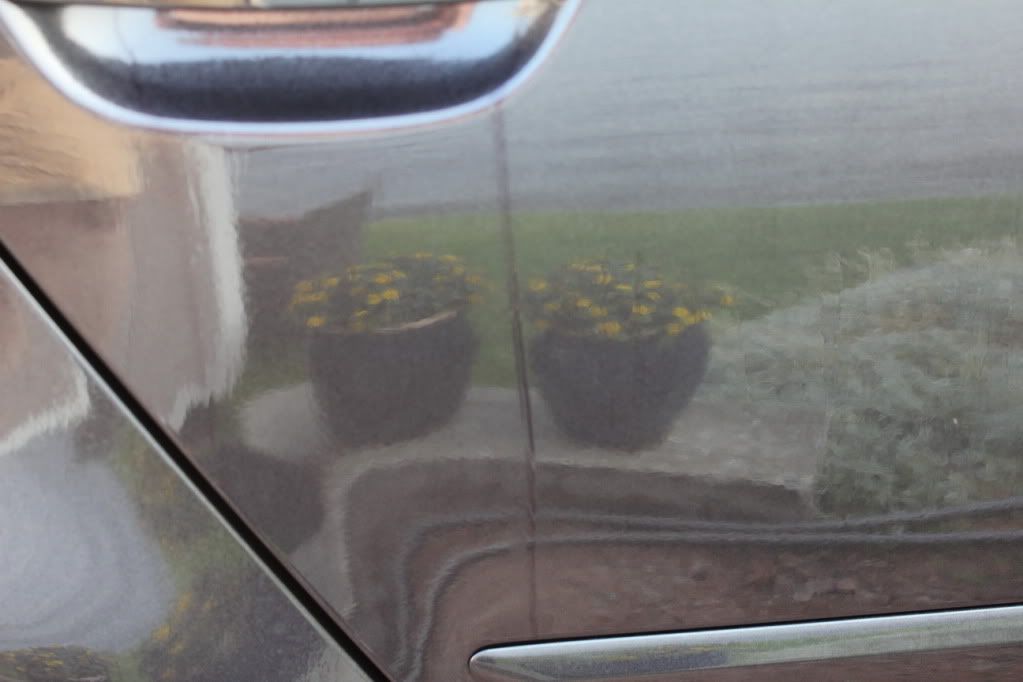

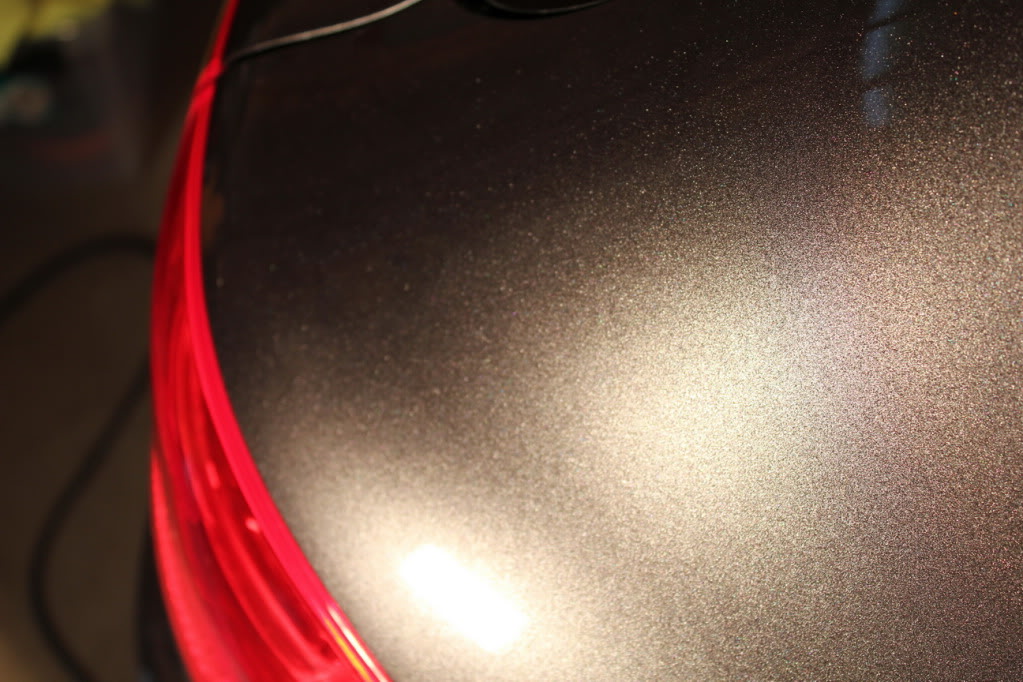

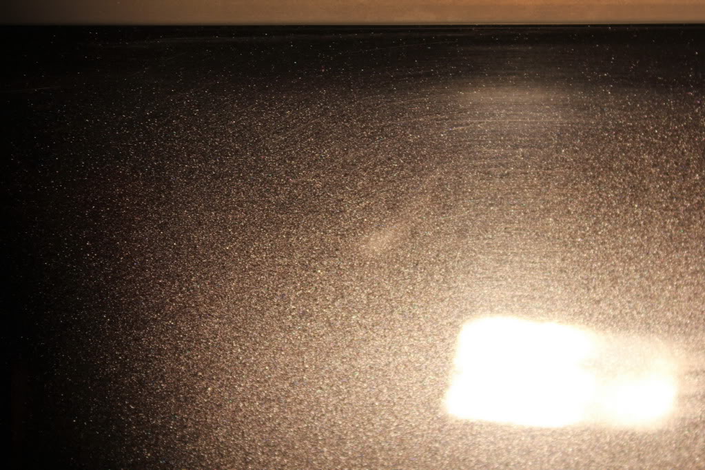

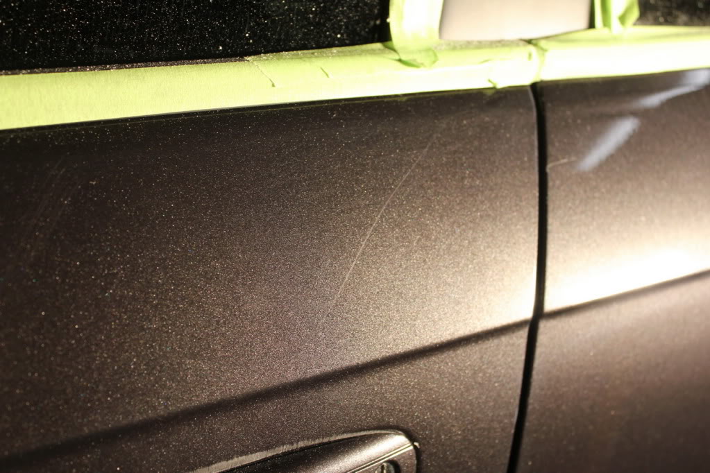

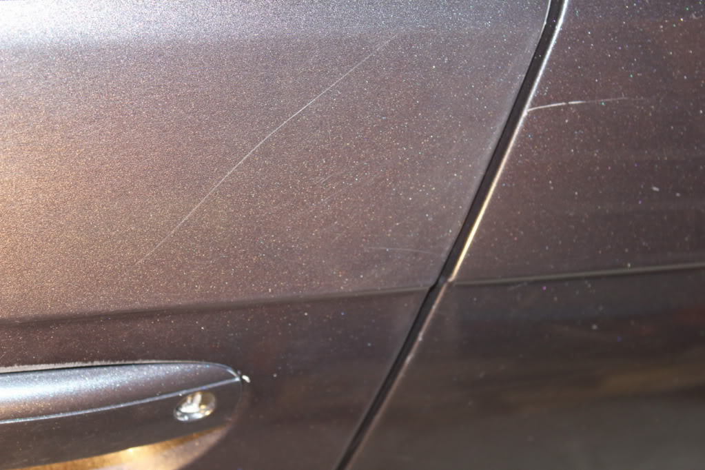

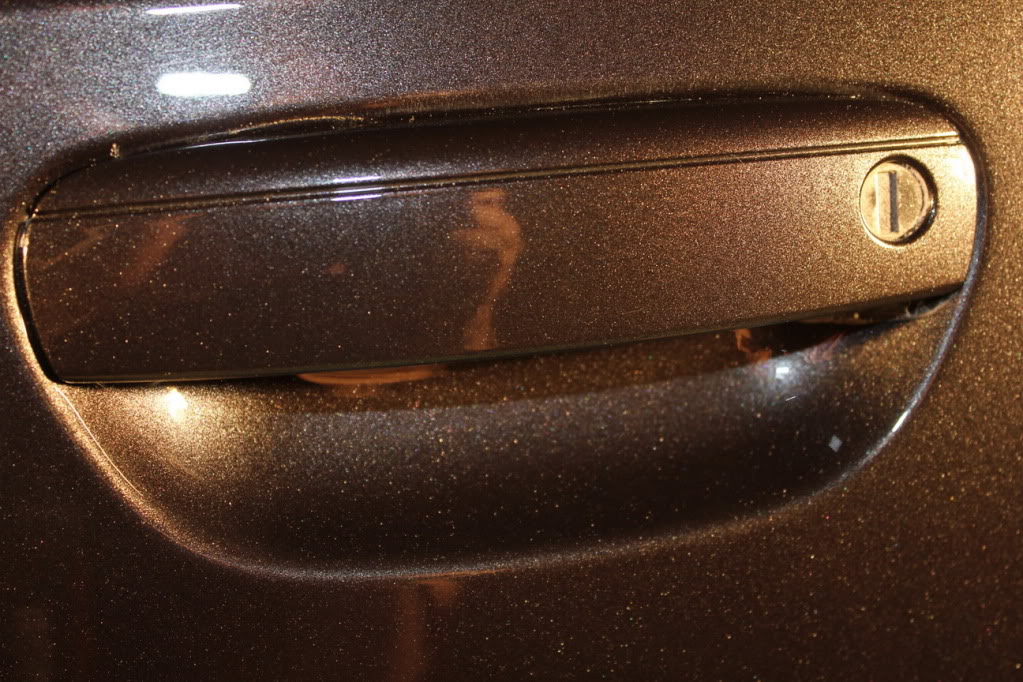

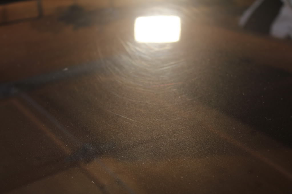

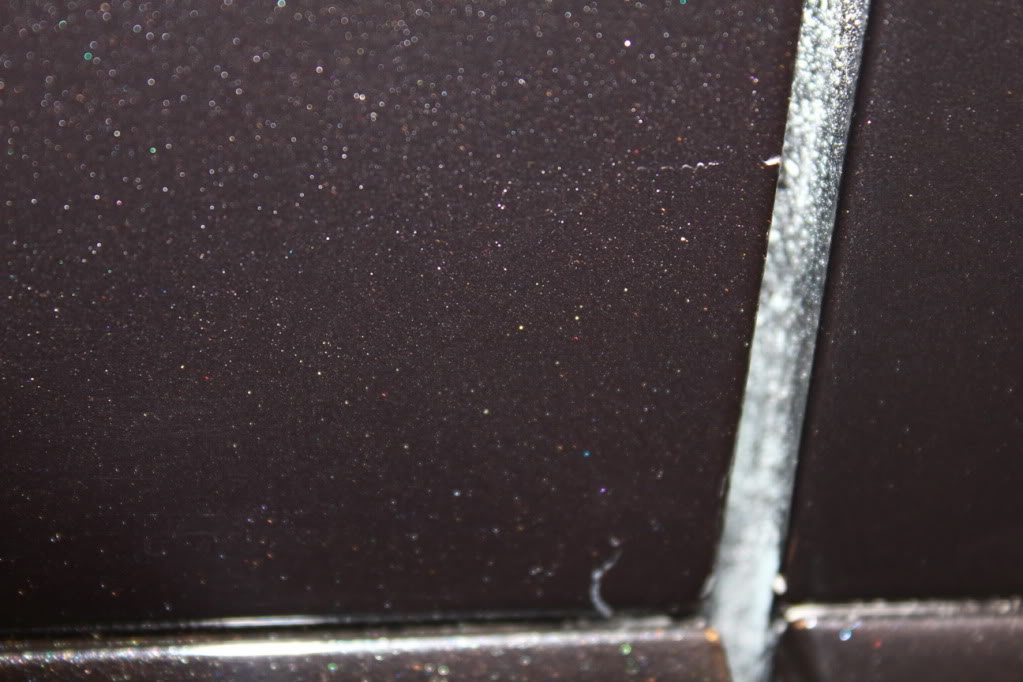

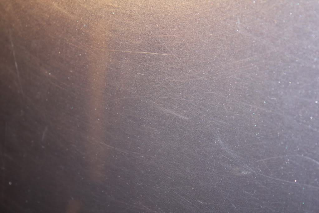

En del swirls

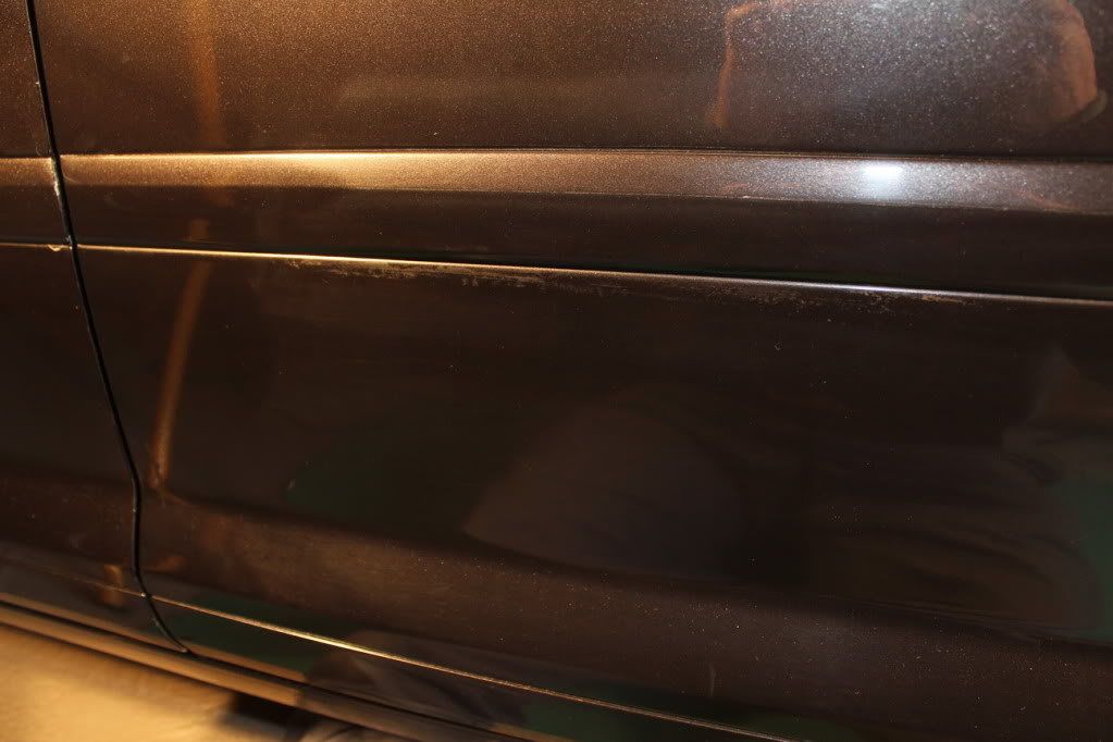

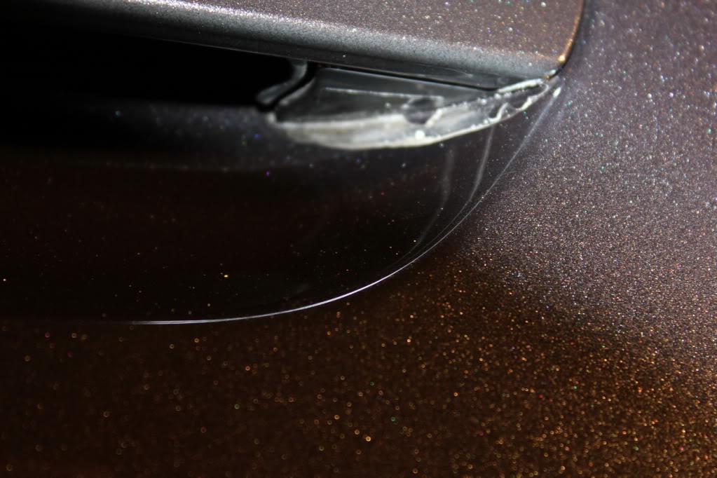

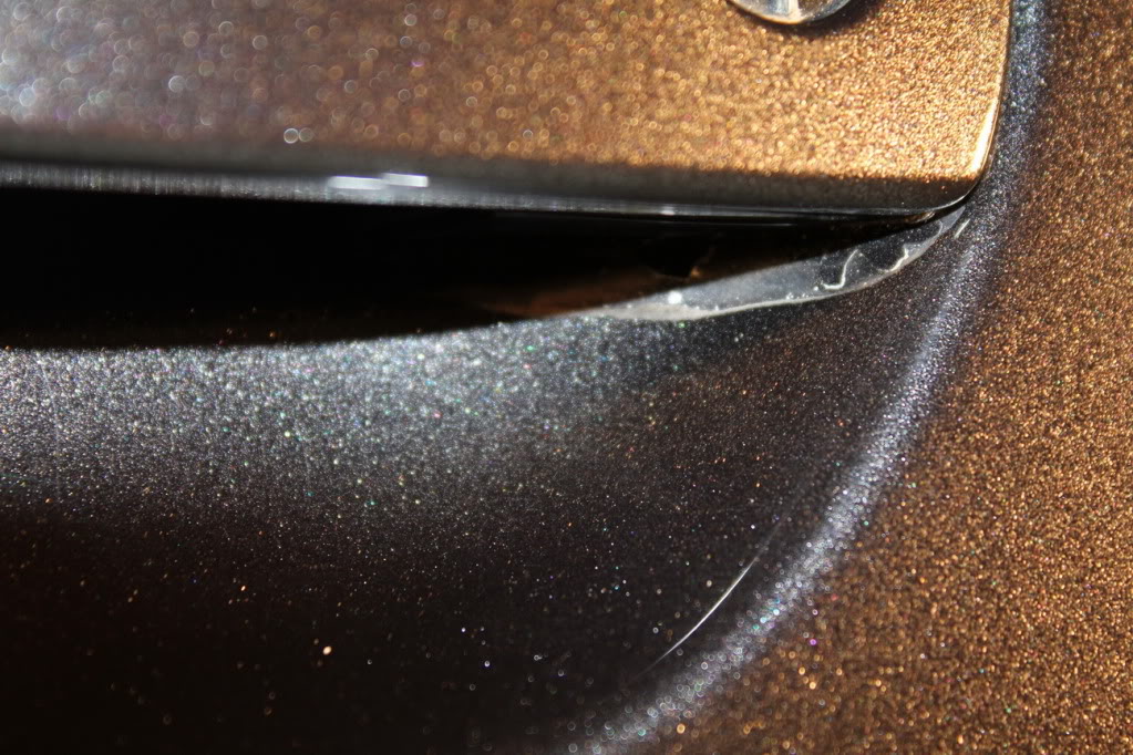

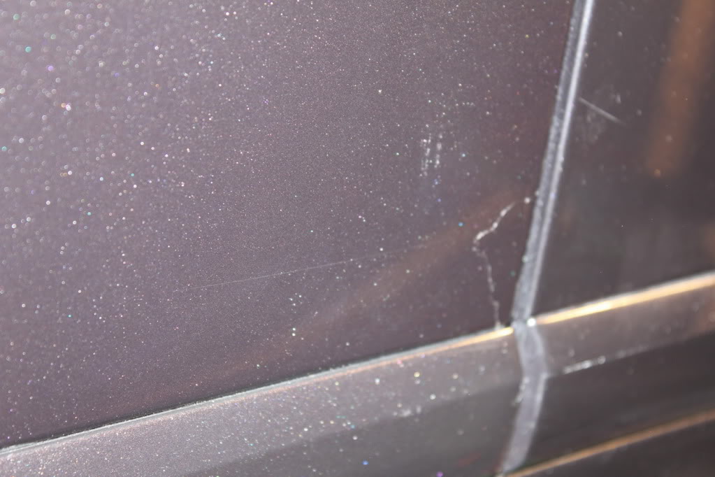

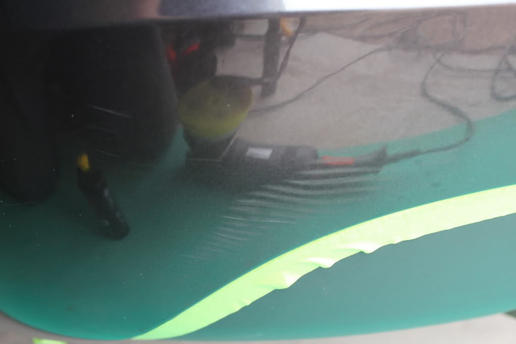

Fant også en lakkflass, dette var spesielt merkbart på høyre side av bilen

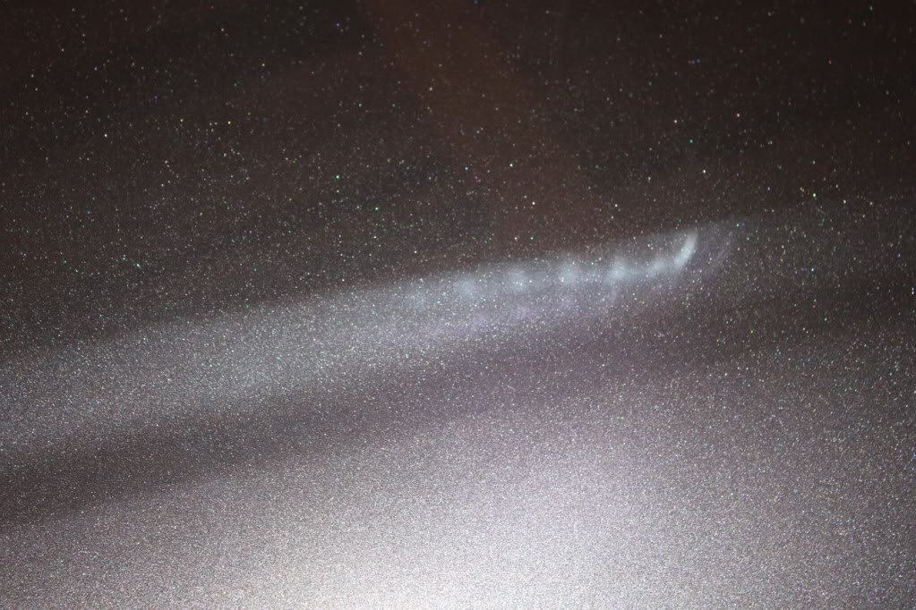

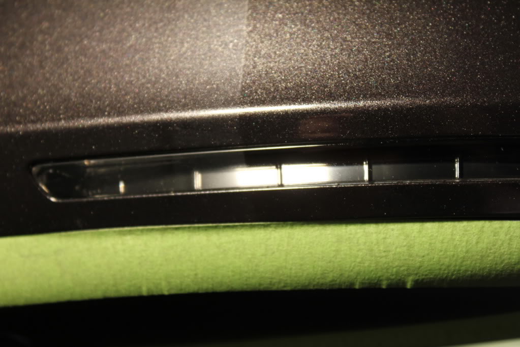

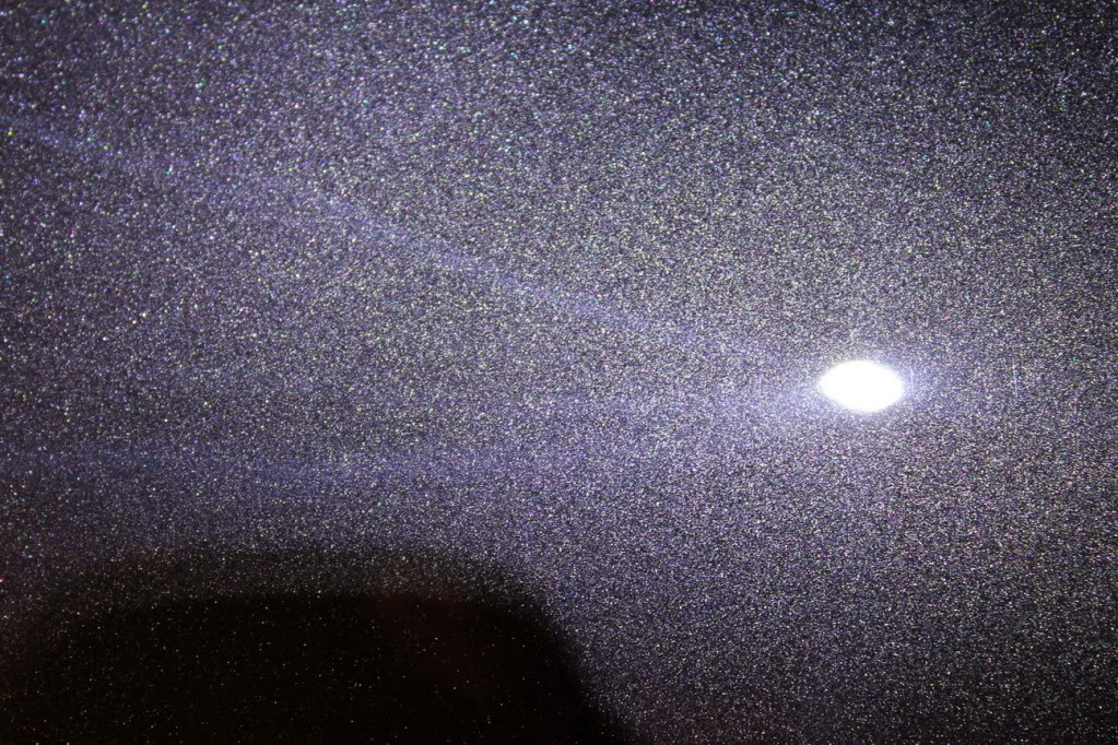

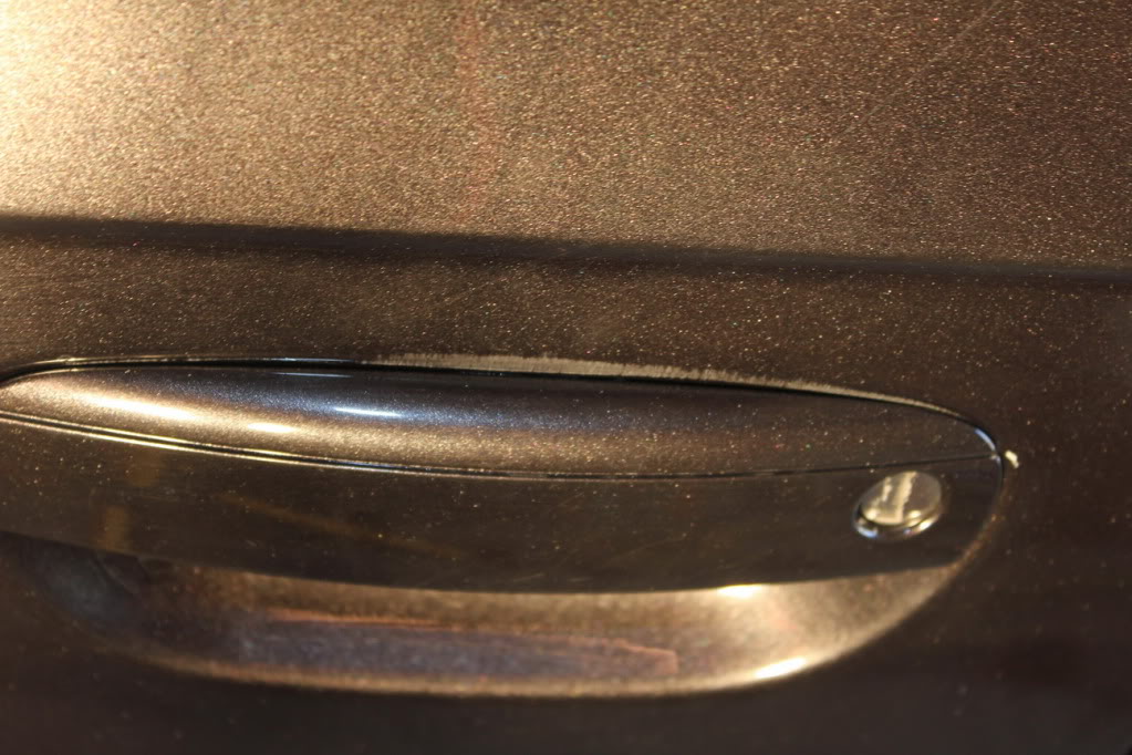

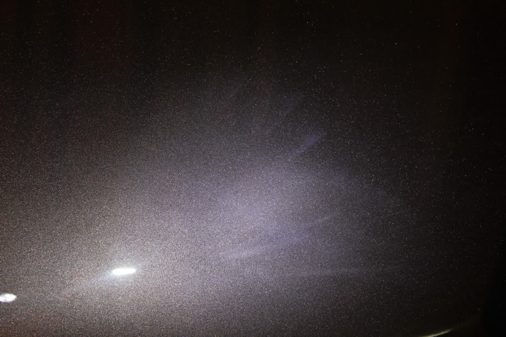

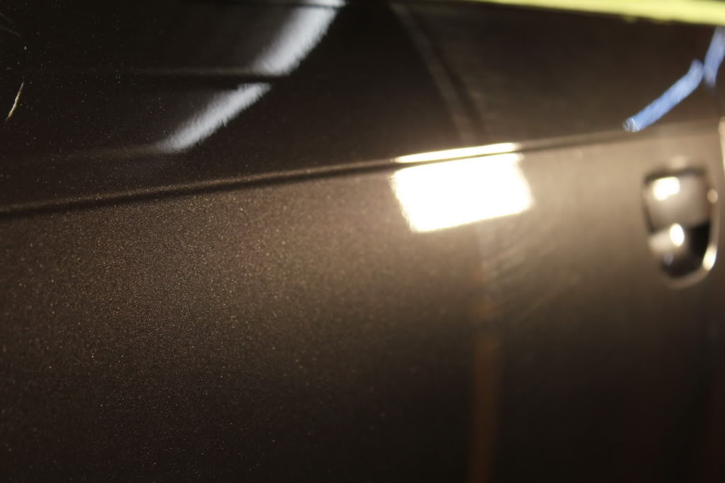

En del hologrammer

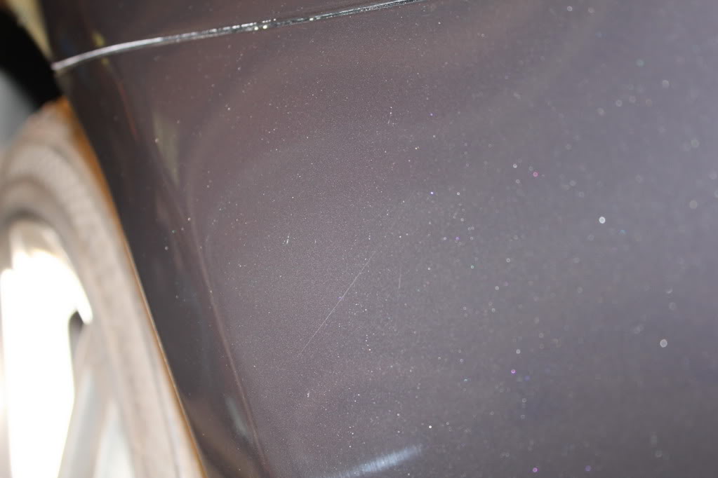

En del RDS også

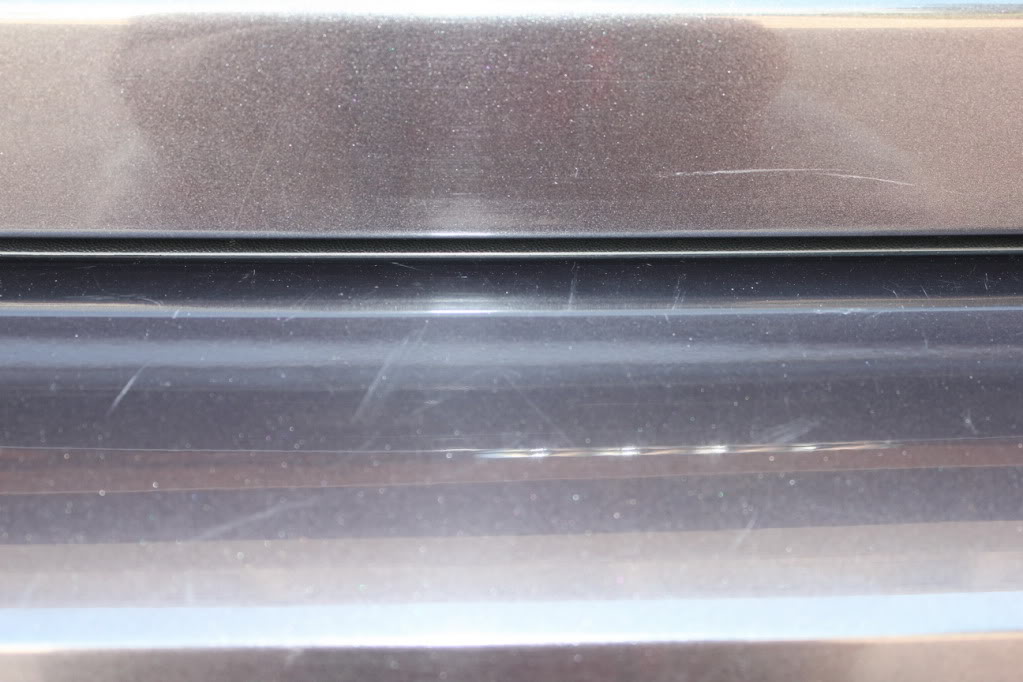

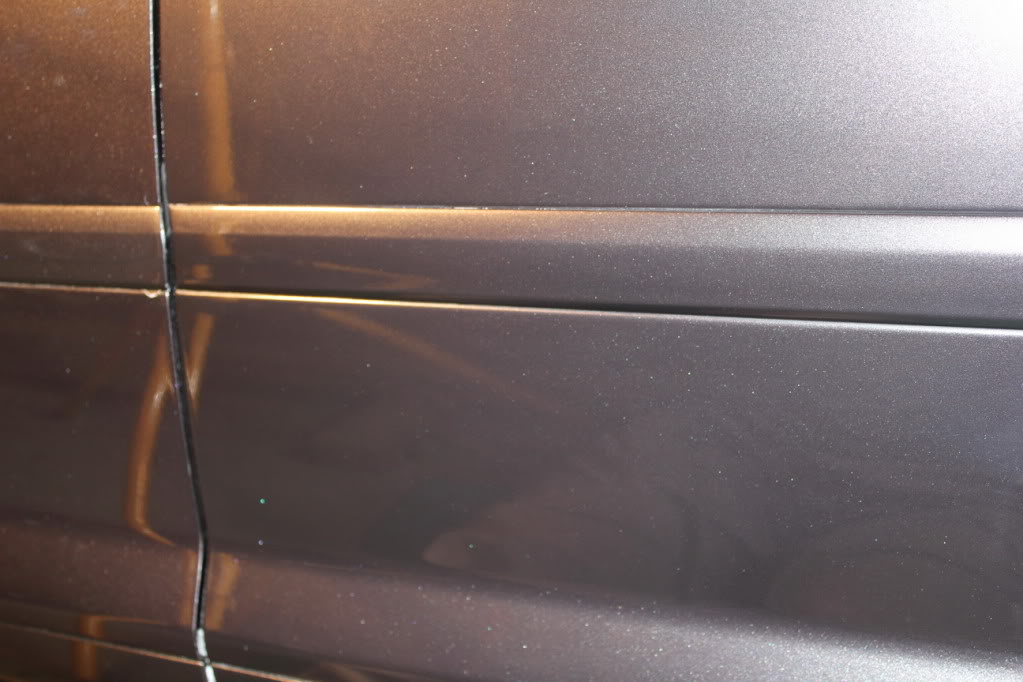

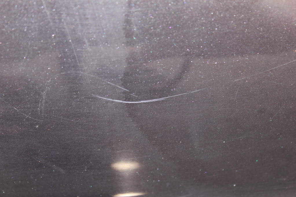

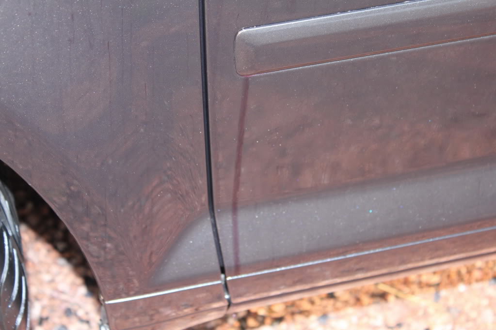

Og ett par slike slipemerker

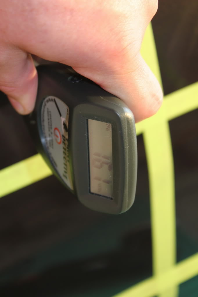

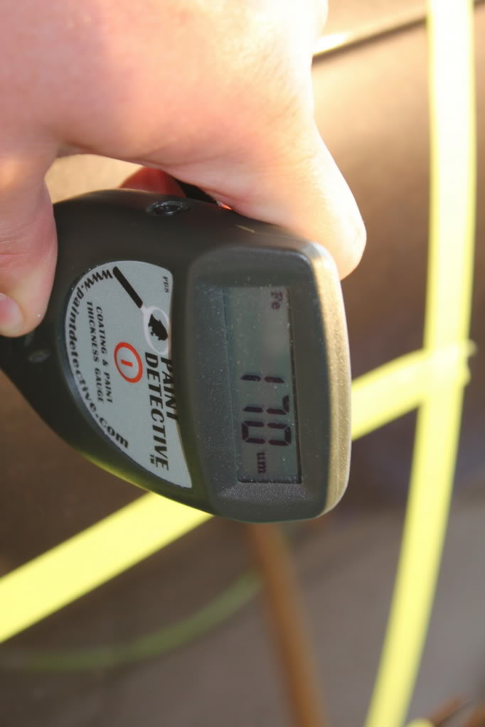

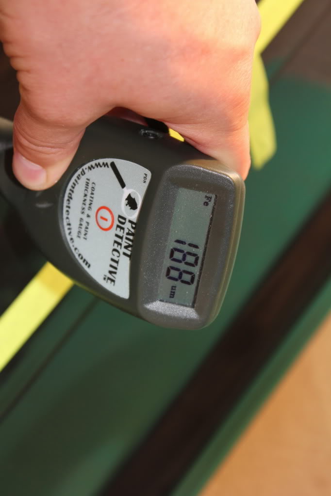

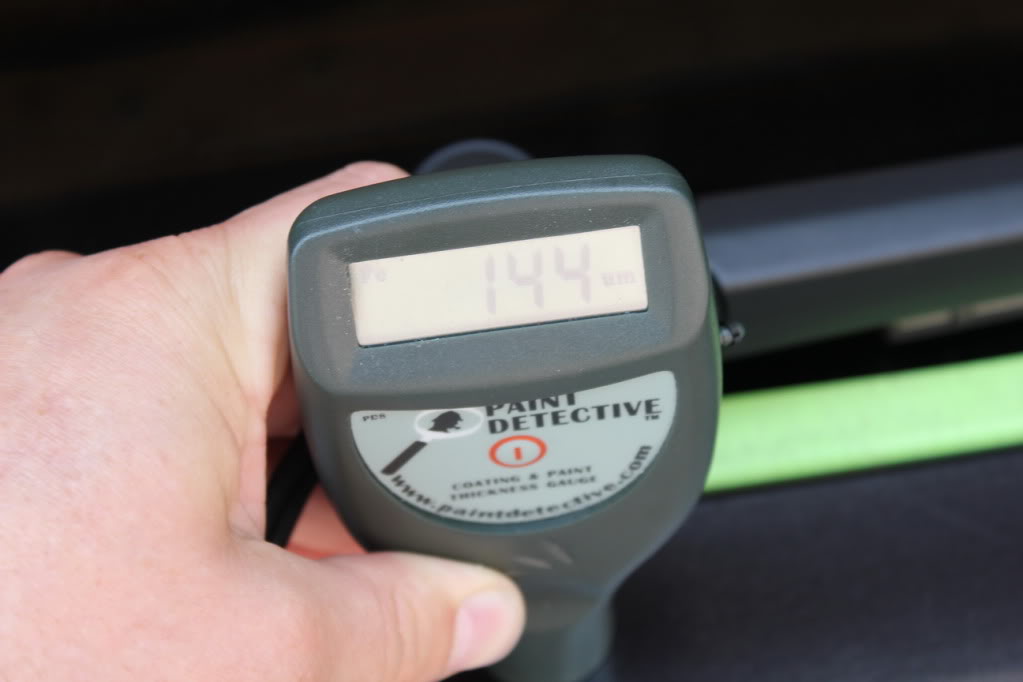

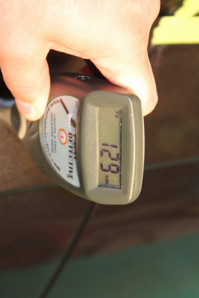

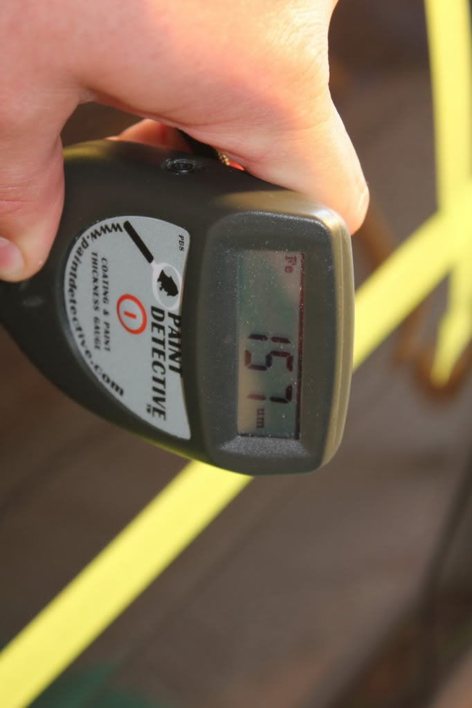

Tok noen målinger med lakkdybdemåleren, stort sett standard verdier bortsett fra høyre side av bil og panser som har vært omlakkert.

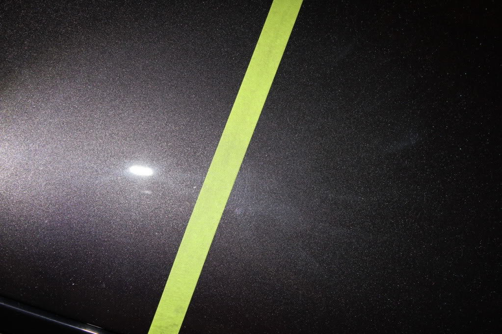

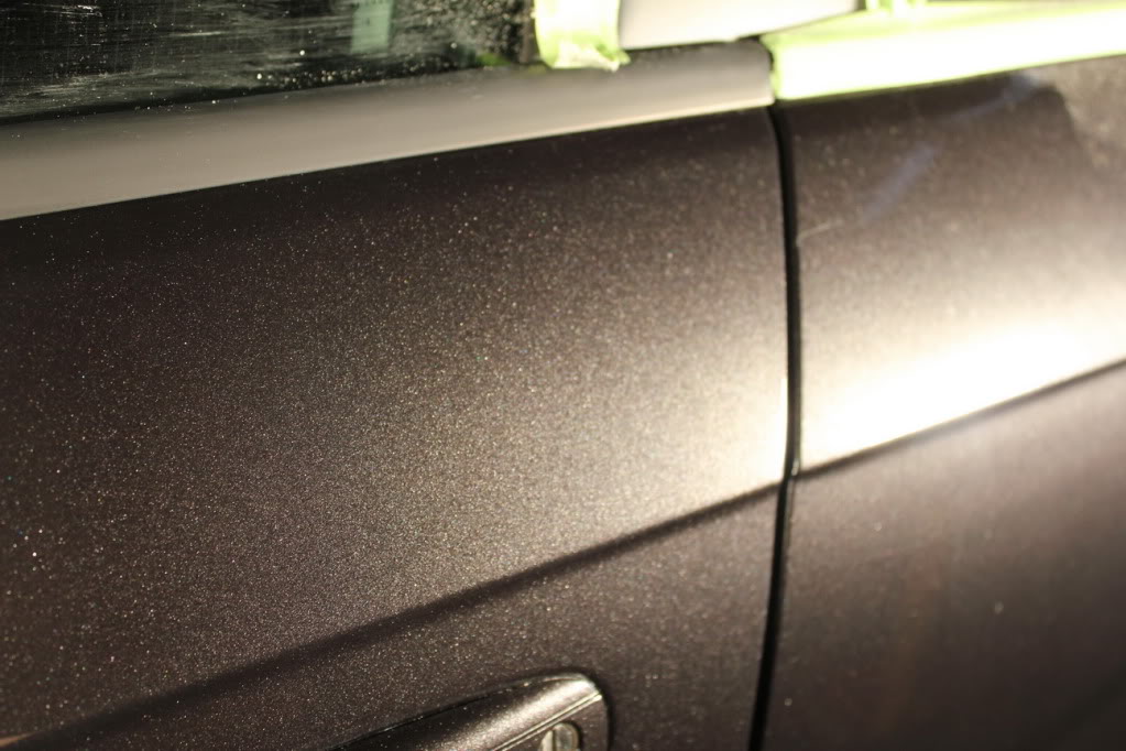

Korrigering og polering:

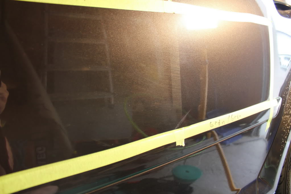

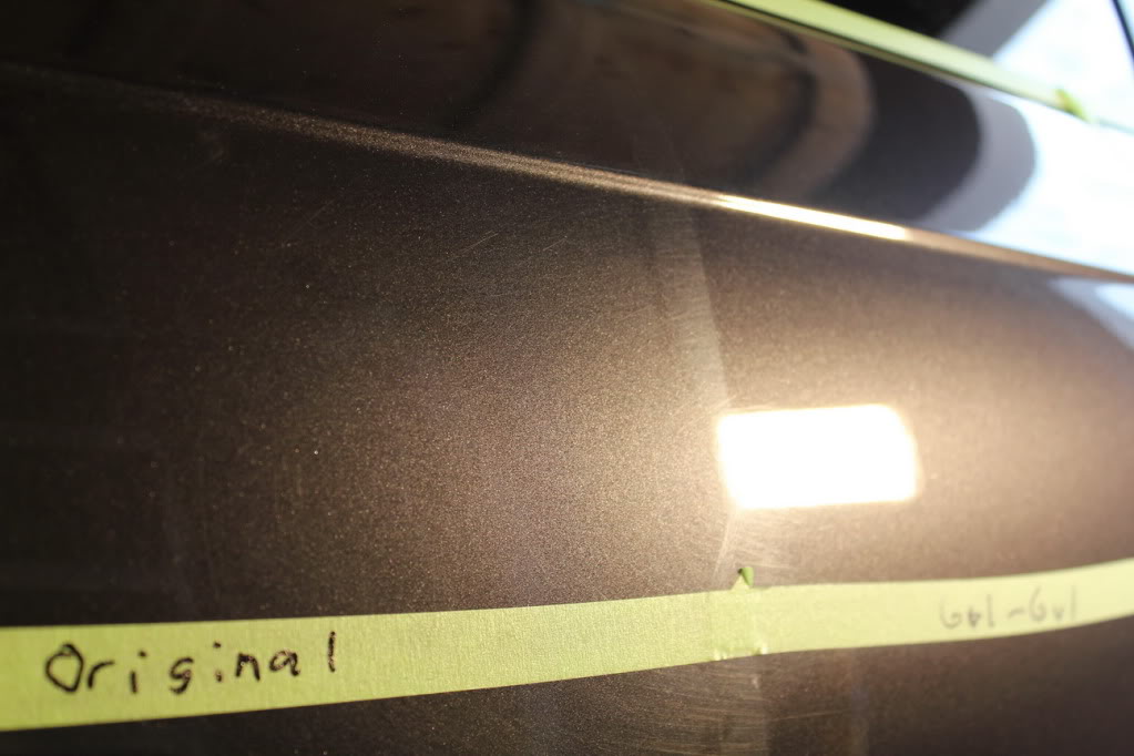

Lagde meg et testområde og testet ut noen kombinasjoner, første gang med Rupes maskin, pads og poleringsmidler så prøvde meg litt frem.
Endte på grønn pad og grønn polish som første steg og kjørte hvit pad og hvit polish som siste.
På plast ble det kjørt gul pad og gul polish. På små panler bruke jeg Das6Pro, Scholl gul spotpad og Scholl S3Gold som førse steg. Avsluttet med Scholl oransjespotpad og Scholl S30+ EC som siste.

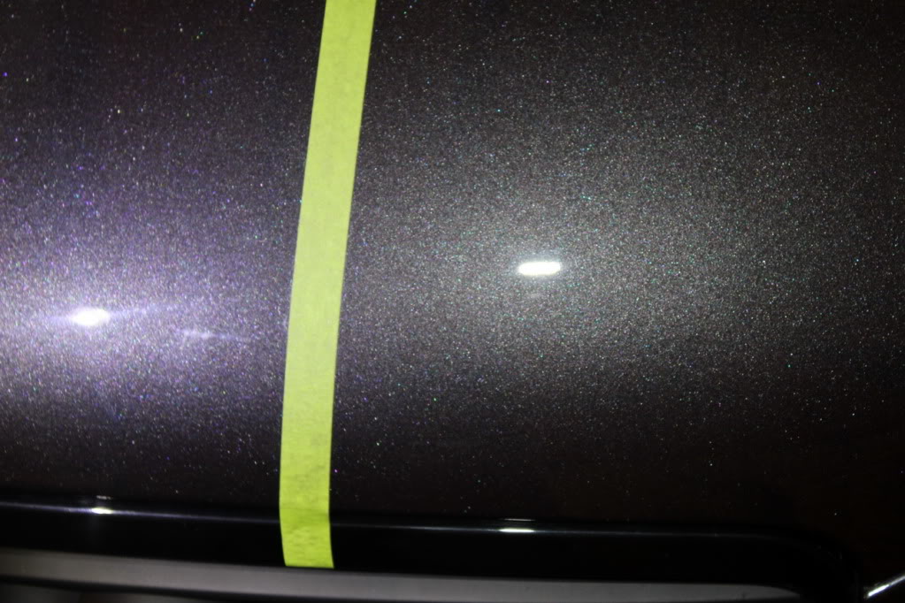

Her kommer noen 50/50 bilder
Også en del før og etter bilder

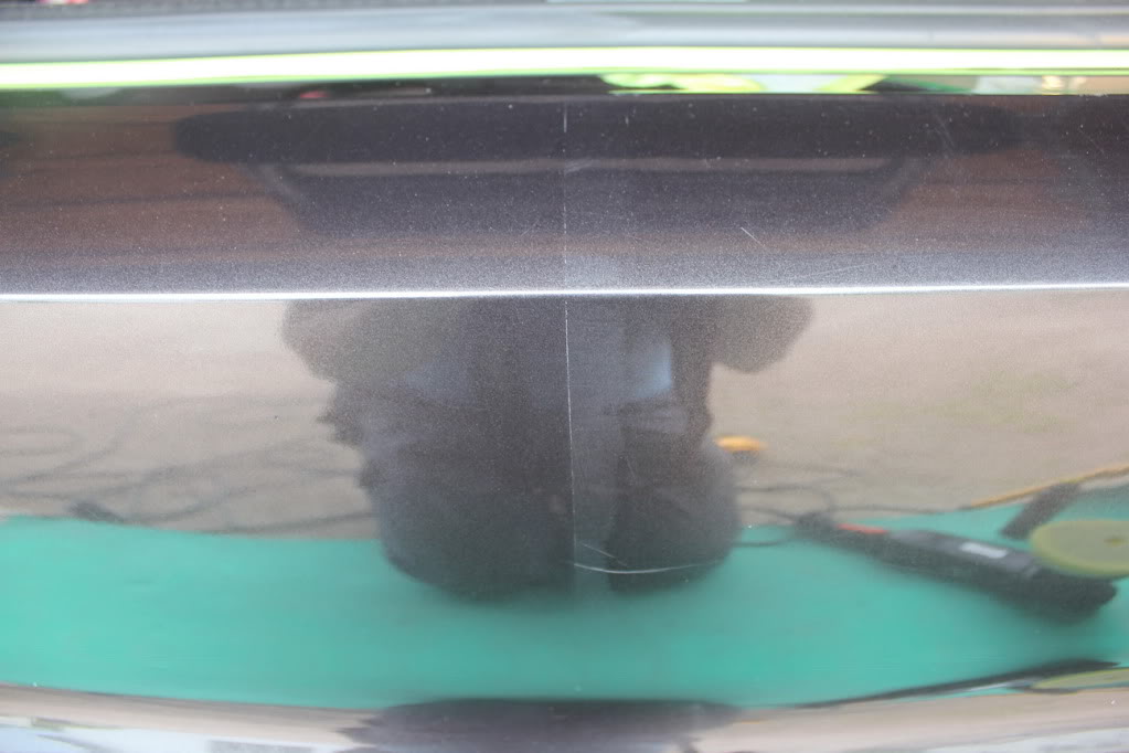

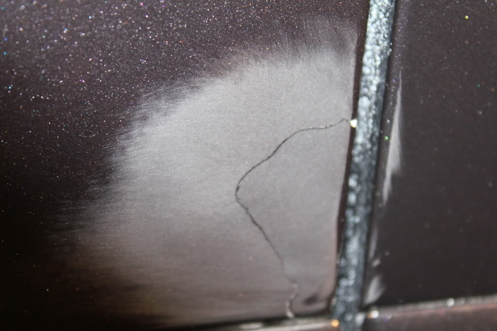

Nevnte lakkflassing tidligere i tråden, prøvde meg på litt våtslipt her siden det virket som det lå flere lag med klarlakk hvor det ytterste flasset.
Var redd for å ta for mye på kantene, men det ble nå i hvert fall mindre synlig
Flere før og etter bilder

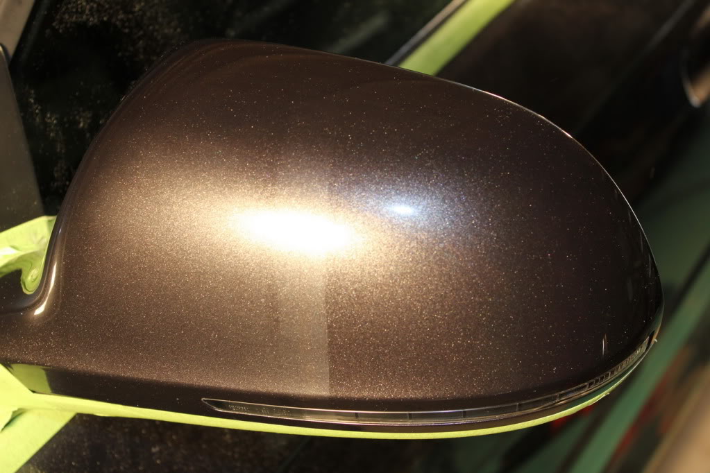

Fjernet det aller meste av hologrammer

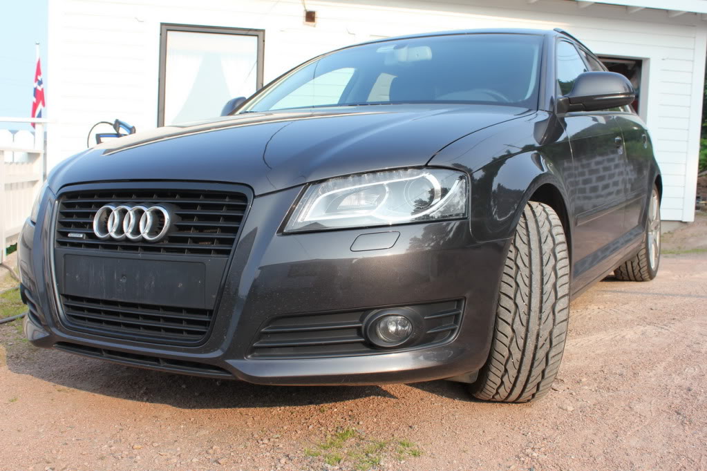

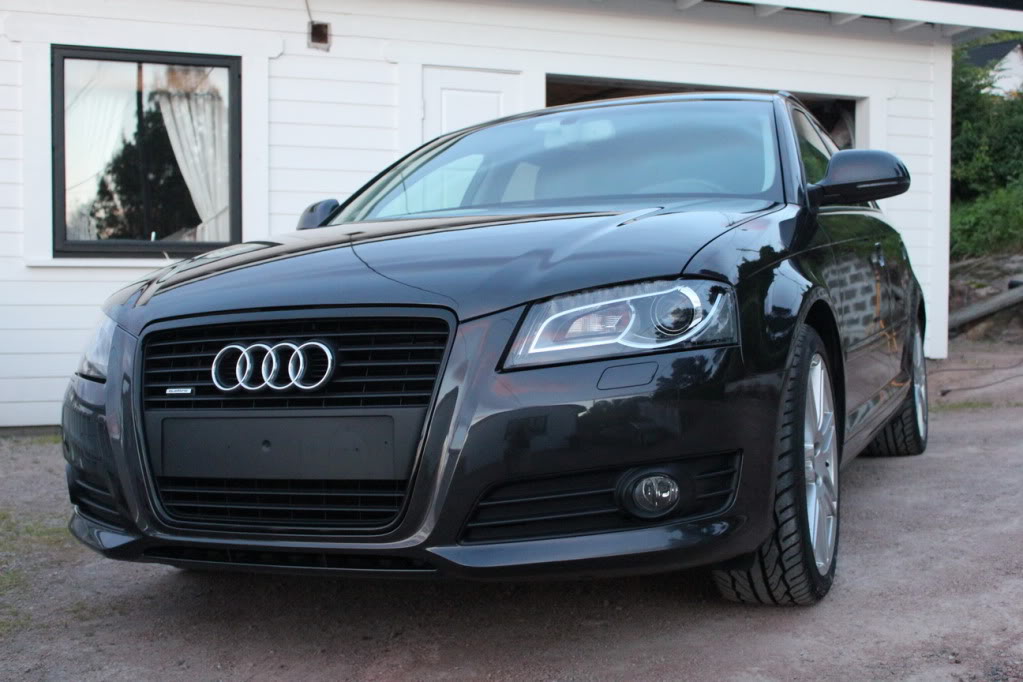

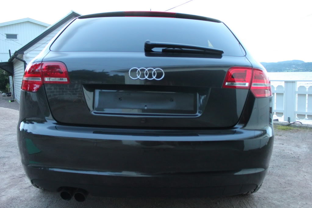

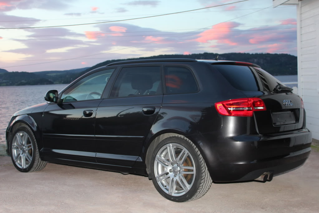

Glemte å ta bilder av at jeg la på voks, men her kommer i hvert fall ferdig bildene
Takk for oppmerksomheten!

Fin første S&S. Cred gitt.
Men her ser bilen faktisk litt matt ut bak på rompa.
Synes det ble bra jeg :) Kanskje det skulle vært maskering mellom lakkert plast og lakkert metall, men det er vel ikke så mye varmeutvikling med den maskina.cred!
Bukken74
Bildene ble tatt litt sent på kvelden, man blir litt lurt der for den var like blank som resten av bilen når jeg sjekket dagen etter ved levering :)
Takk :) Kjørte ikke over plasten med Rupes maskina, tok overgangen med Da6Pro maskina. Ble ikke nevneverdig varme nei :)
Meget bra :) Forresten så blir det blemmer i lakken på plast bare ved nevneverdig varme enkelte ganger ;)
