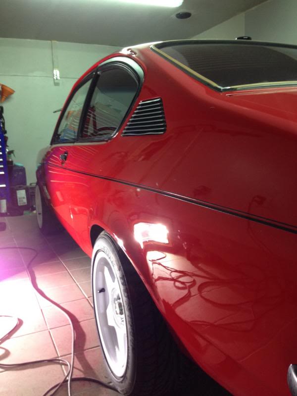

Fekk begynt idag :-) men sleit med å få fjernet disse: (tips?)
post-5912-0-47044300-1374095396_thumb.jp
Fremgangsmåten min var: 3m grønn - grønn pad for å fjerne okisidering og riper
Fjernet kjørespor etter Grønn: 3m gul - gul pad (fjernet da kjørespor og fekk opp glansen)
Bør jeg avslutte med 3m UF eller har ikke dette noe for seg?:-)

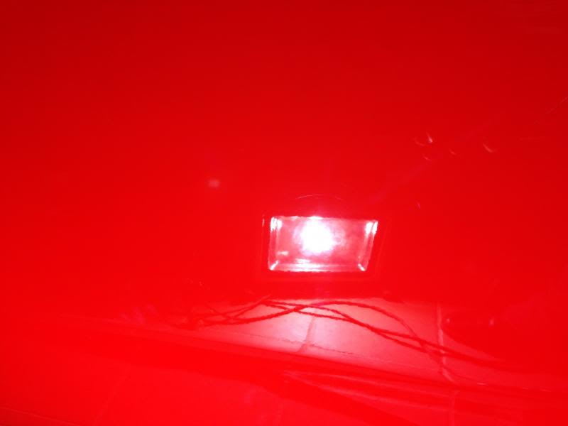

Men her er nå et bilde underveis
post-5912-0-28317300-1374095418_thumb.jp
Føler reaultatet blei bra men savner å få fjernet ripene på øverste bilde ( alle tips tas imot)
Og når rubbingen "klumper seg" er dette pga død lakk på pad? Merket dette forsvant hver gang jeg vasket padden ( ca ved hvert panel)
Beklager dårlig bildekvalitet:p
Må på flere ganger med grønn + grønn for å fjerne de ripene, blå 3M bare skjuler de, men ser da ut som oksidasjon er borte. Husk som sagt å rense pads ofte, når den tettes med død lakk minsker kutt

Det kan hende at det er grønn + grønn som lager ripene. En grov kombo kan ofte lage slike riper som du sliter med å få bort. Her gjelder det å prøve seg frem. Hvis det virker som at grønn + grønn lager ripene så prøver du å kjøre litt mer med gul + gul. Du kan også blande puter og produkt for å få en mellom ting (f.eks produkt med gul kork på grønn pute).
Det du sier med at det klumper seg kan komme av at lakken din er "sticky". Stemmer dette så tåler ikke lakken din varme. Dette gjør det vanskelig da varme er en viktig del når man skal fjerne riper. Likevel så er det mulig å fjerne ripene. Har du sticky lakk, så må du ikke kjøre lakken så varm. Kjør heller raskere (snakker ikke om turtall, men hvor fort du beveger maskinen bortover panelet) og flere ganger uten at panelet blir varmt.

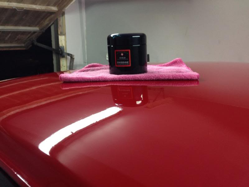

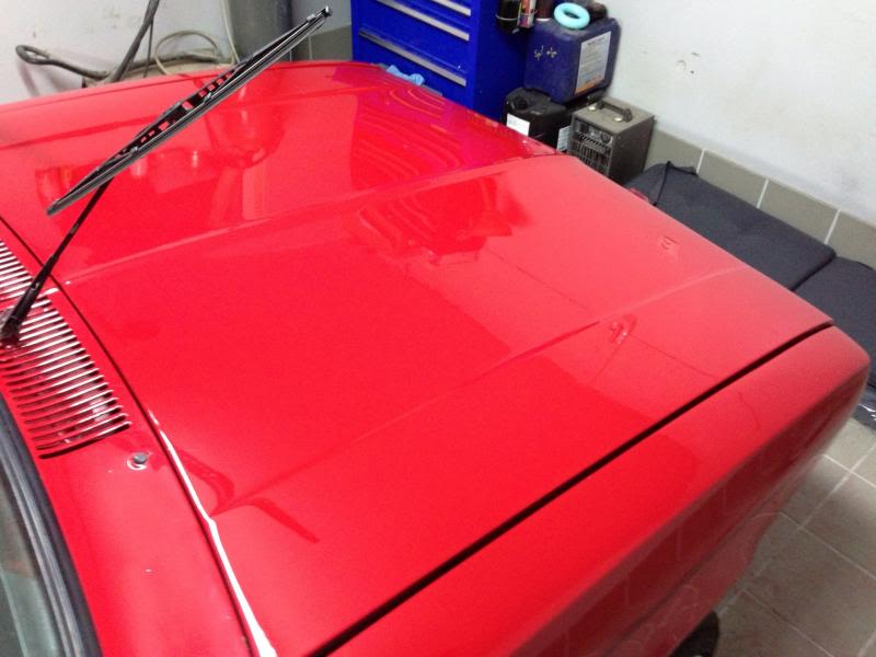

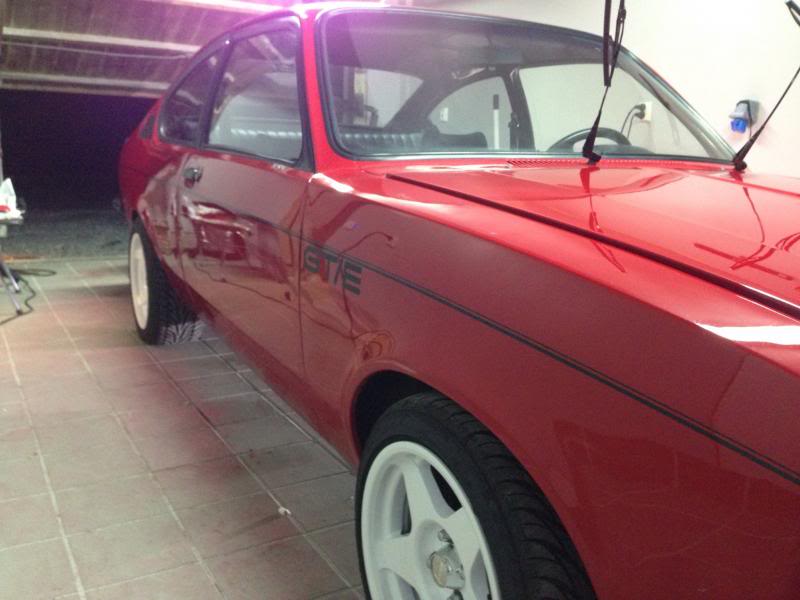

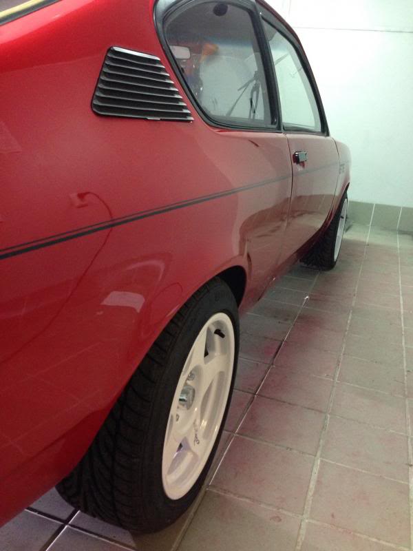

Bilen ferdig for nå, skal forsette neste friperiode fra jobb. Men utsiden ble bra og eiger storfornøyd:-)
Jeg synes dette såg bra ut men nå er jeg ganske fersk i denne hobbyen ( glemte å ta 50/50 bilder)
Ble dårligt langs dekoren da jeg ikke vågte og ta her med tanke på å ødlegge dette( tips?)
Panseret var veldig ripete da det var brukt som "lager hylle" under restaurering:p
Avslutett med å legge SV shield som lsp :-)
