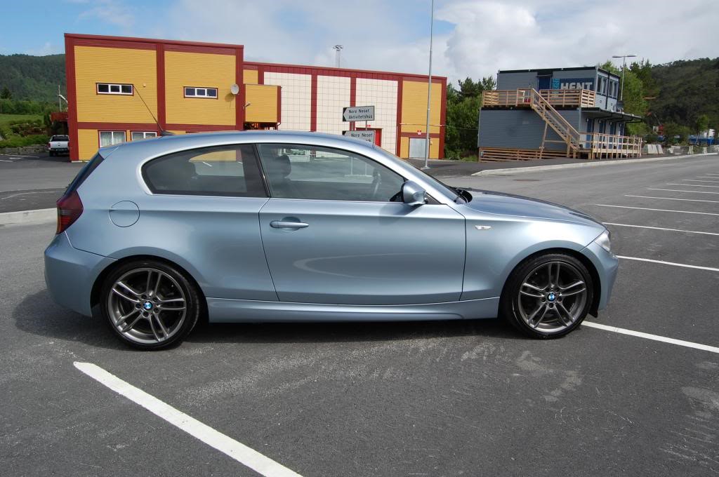

Bilen ble levert som avtalt,tirsdags ettermiddag.
Rens innvendig og en oppfriskning av lakk,denne ble polert i fjor og det merkes,lite vaskeriper og i generel god stand,og det er jo ikke alltid man kommer borti :)

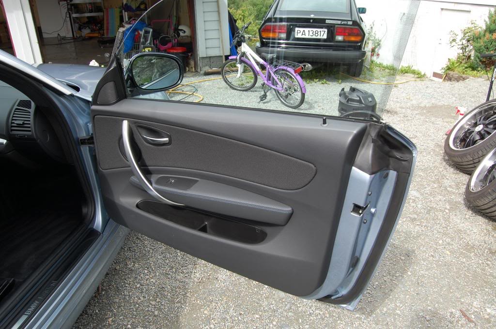

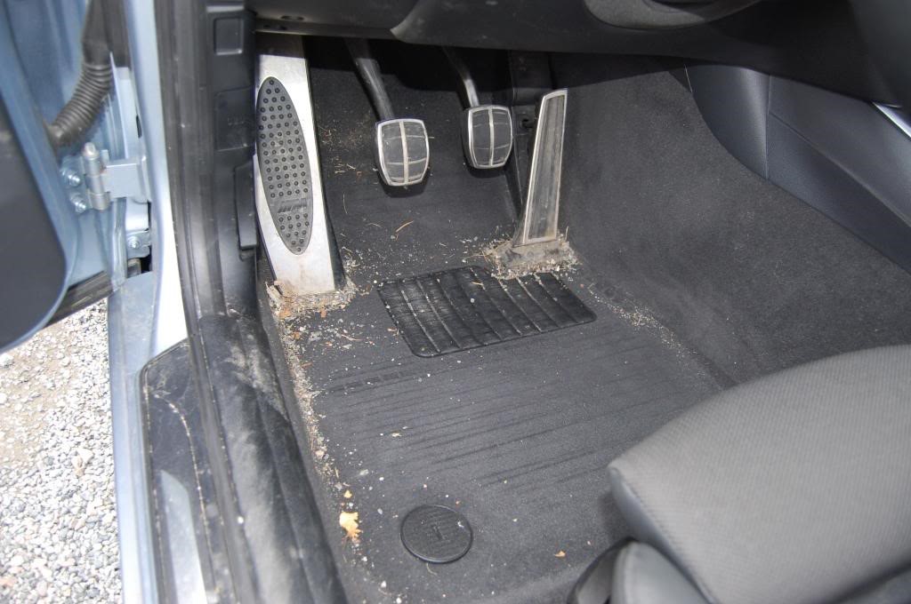

Og noen bilder av bilen inni

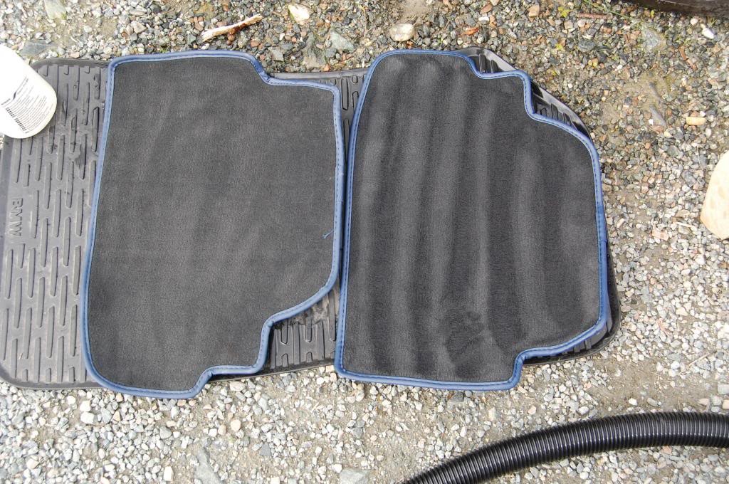

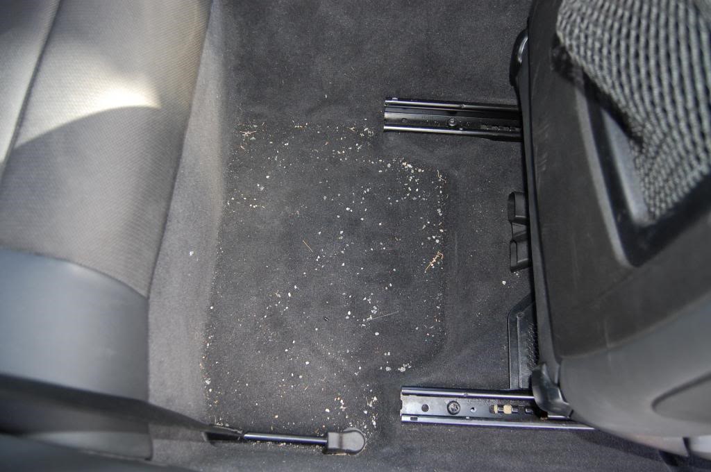

Matten til høyre er renset

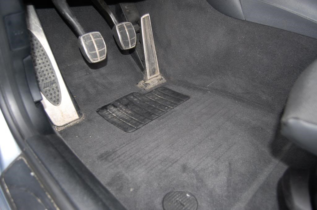

Den fremste lille puten er ikke renset
Støvsugd

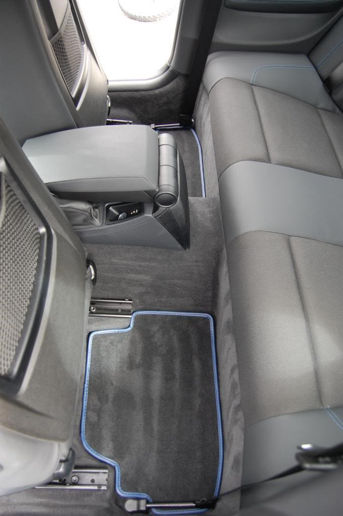

Ferdig

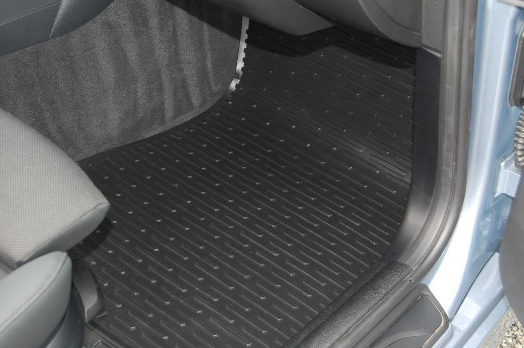

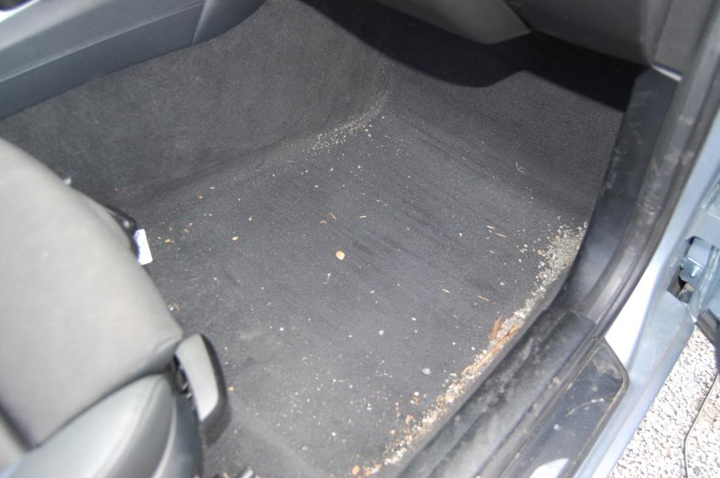

Høyre ferdig renset
Ser ut som salt flekker.
Ferdig

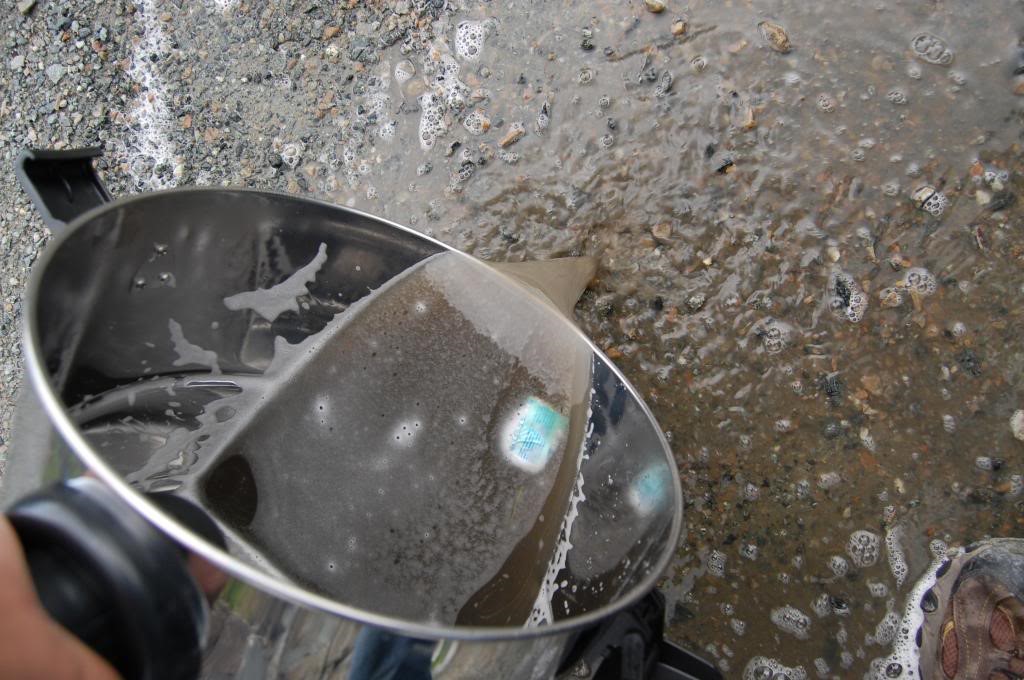

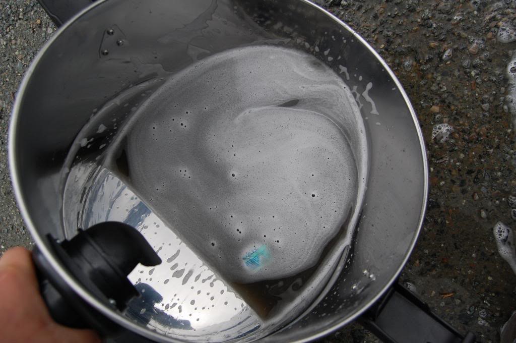

Litt skit i vannet.

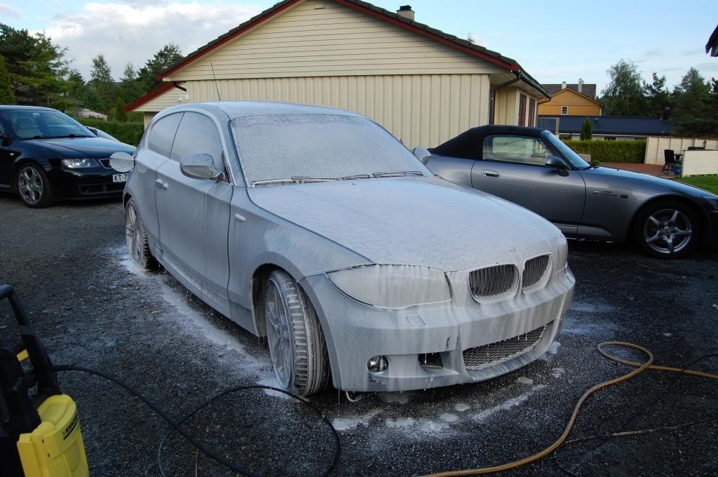

Etter alt var renset inni,bortsett fra skinnet så var det litt vask utvendig som skulle gjøres,tenkte eg skulle vaske ferdig denne kvelden og ta håndvasken dagen etter når eg hadde levert den andre bilen.

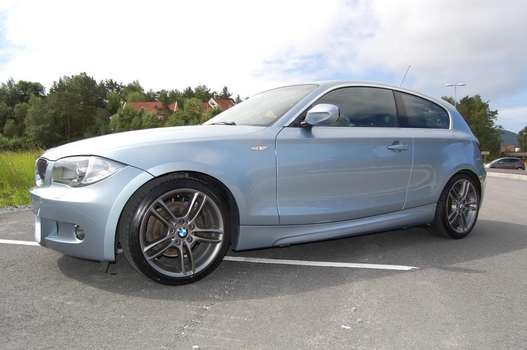

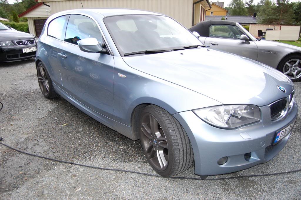

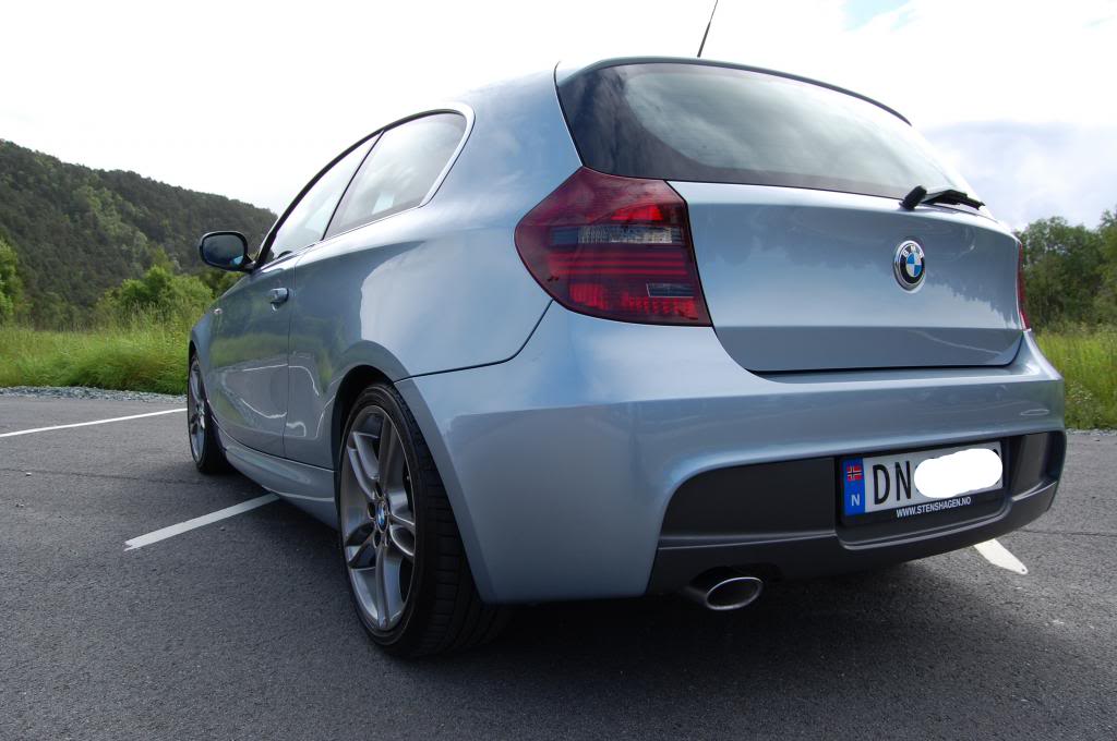

Sånn såg den ut når eg fikk den,og produkter brukt her er:
Prickbort fra vinduer og ned,virketid 10 min.
Noe industrirens på felger,gnukket med BN spesialsvamp som ble degradert etter ett fall i bakken.
SurfeX 1:5 noen min.
Skum i skumkanon fra BN med Sitrus wash
Var tom for IronX,men clayen fant lite.
Spesialsvamp fra BN
SV detailkost rundtom med SurfeX
Sv car bath
Miracle dryer
SV gul clay med ONR som lube

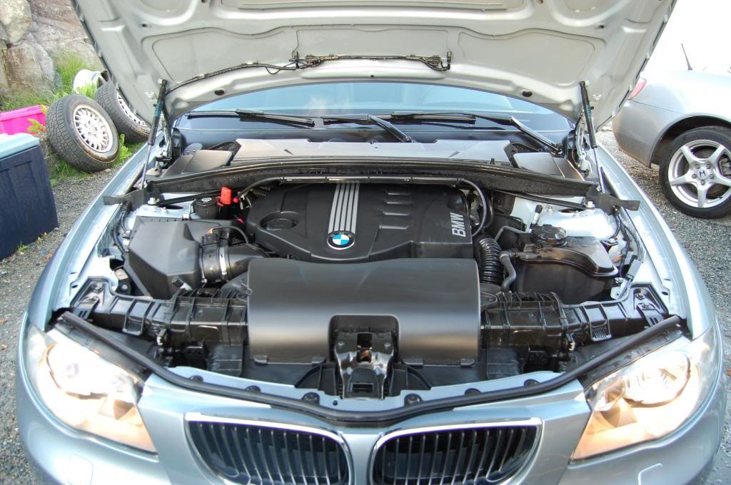

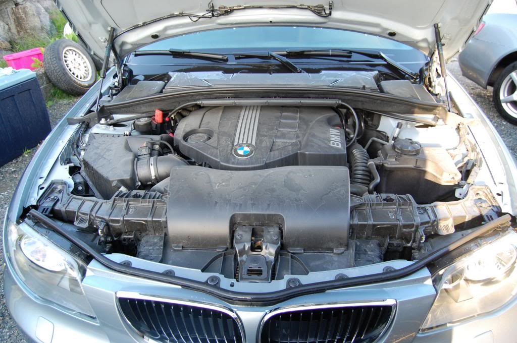

Motorvask må til

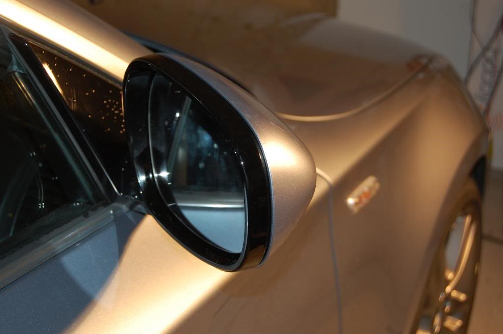

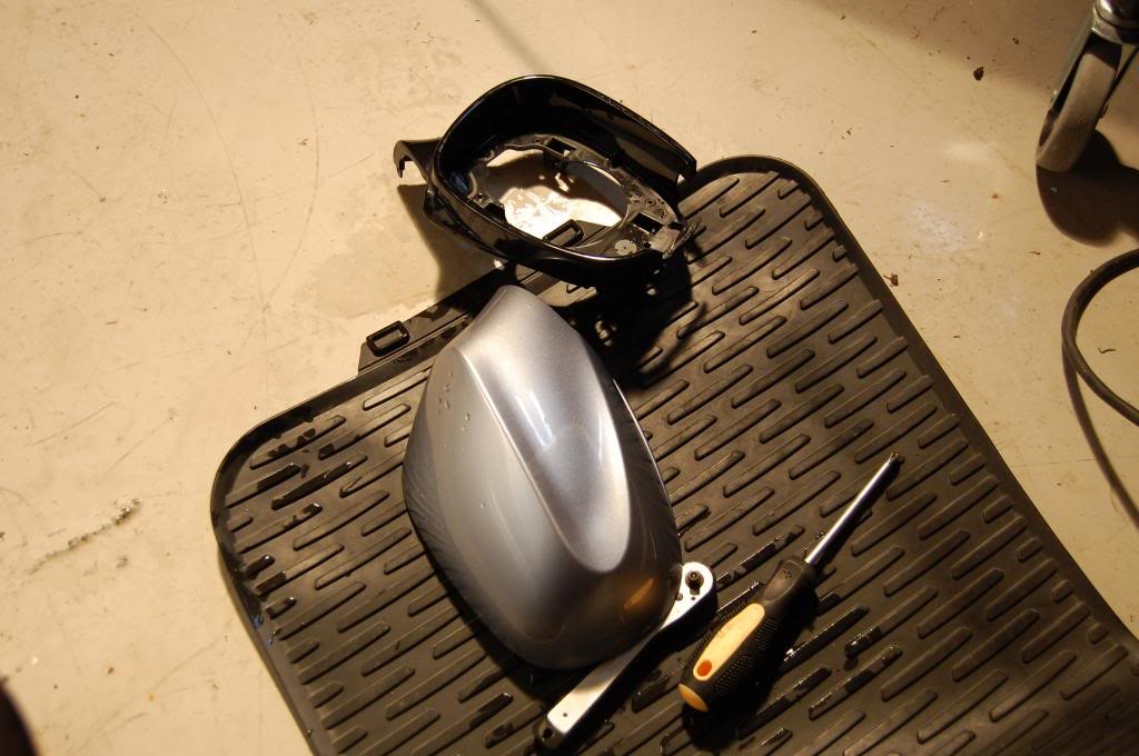

Fikk med en ny ramme til speilet,da den som stod på var knust. Skulle bytte viss det var enkelt og tid til det.
Etter en tlf til en kamerat som jobber på verkstedet til jæger så var det bare å hive seg i det,speilet var bare klipset på og resten var skrudd med 4 skruer og 4 klips.
Ferdig :)

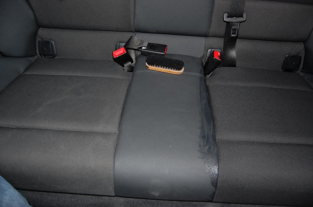

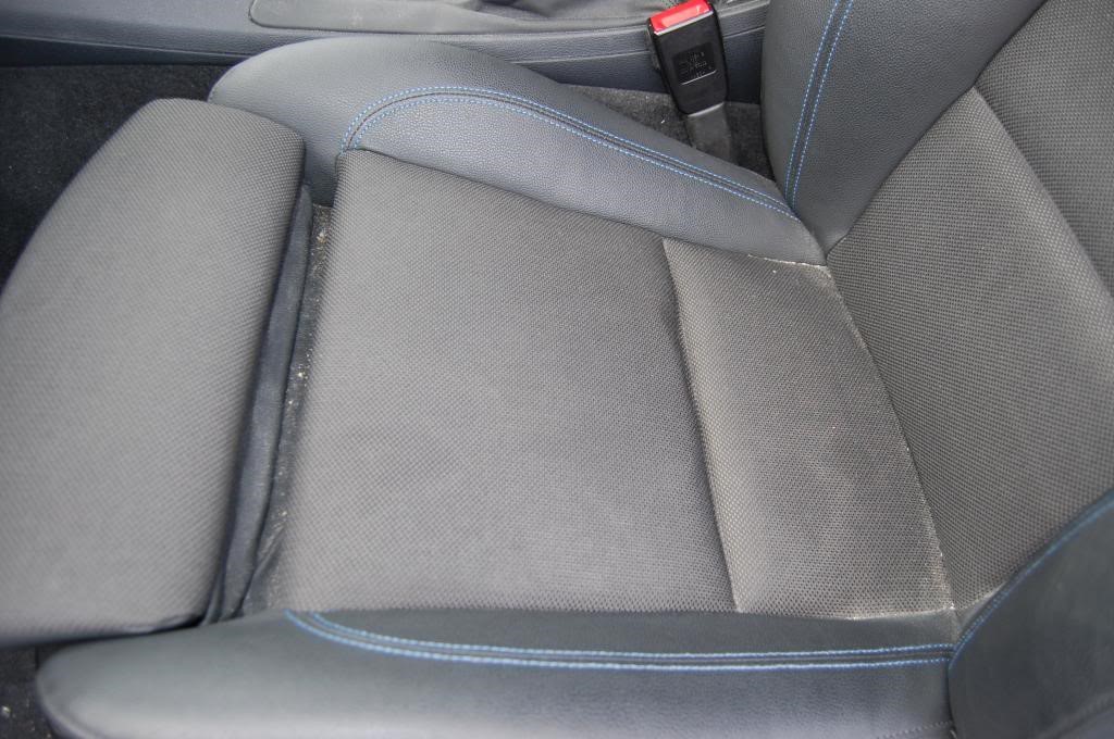

Så var det tid for litt rens av skinn,det var lite skit,men noe var det.
Skinnet ble satt inn med Leather milk og fikk stå til dagen etter.
Her ett 50/50 bilde.

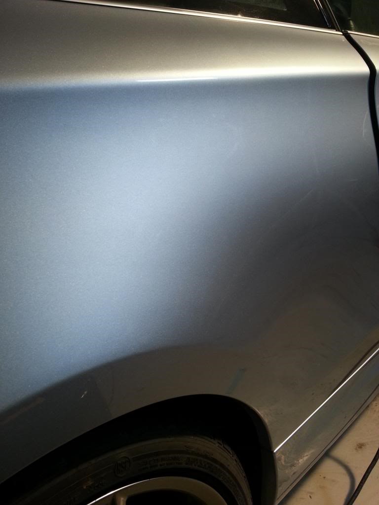

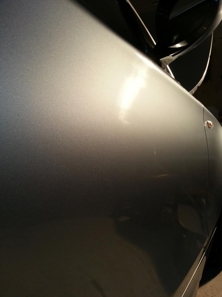

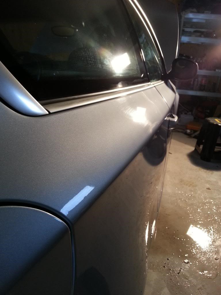

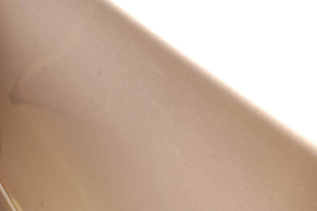

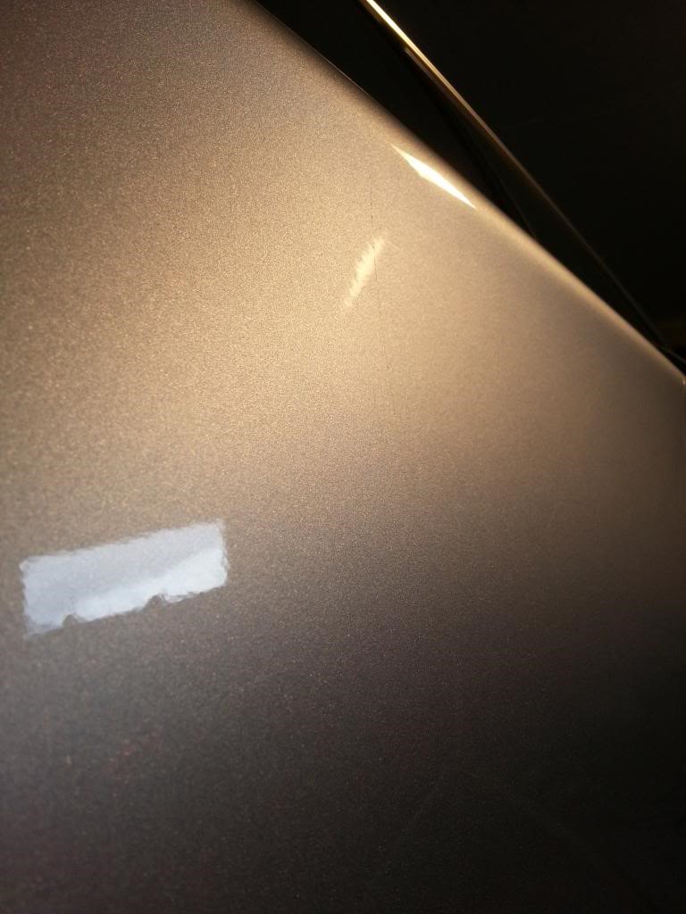

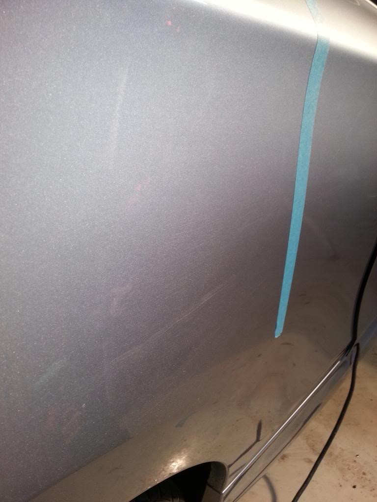

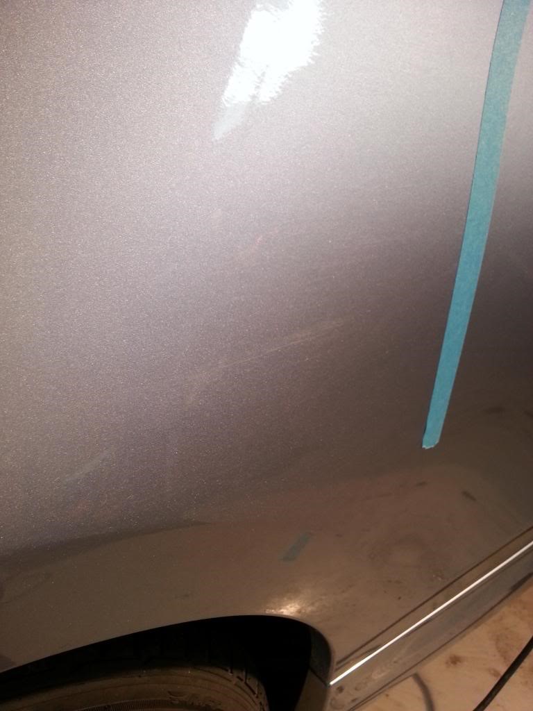

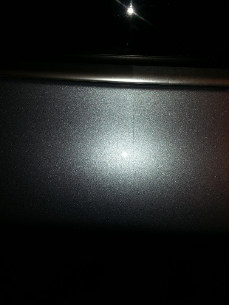

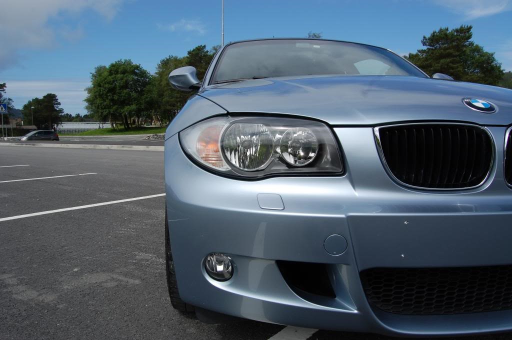

Og noen bilder av lakken,er lite å korrigere,men noe knæsk var det jo. Men lite bilder av det,da det var vanskelig å få bilder av denne lakken.
Brukte her SV cleaner fluid pro regular med litt medium i på grønn Uber pad og Flex DA.
Sånn var lakken generelt over alt,lite riper men en og annen var det.
Ett forsøk på 50/50,men ikke lett.
Ferdig polert.
Her står SV Concorso og godgjør seg

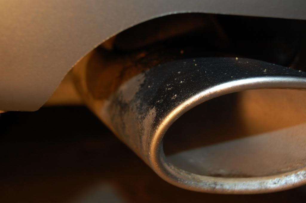

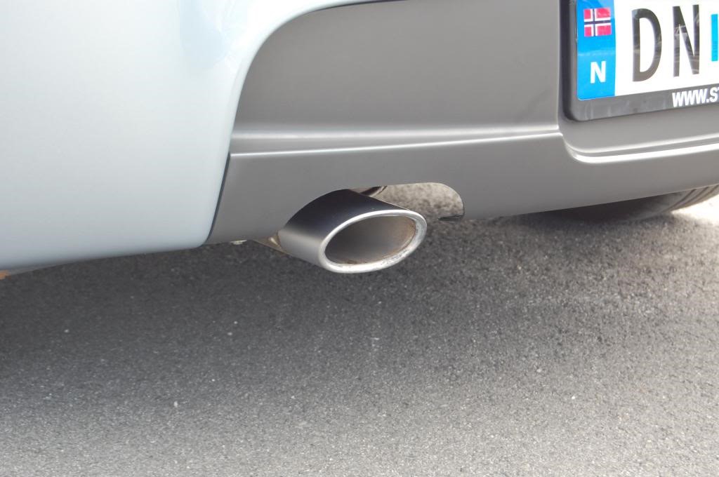

Endestussen ble polert med SV metal polish og satt inn med Autobahn
Felgene ble satt inn med Autobahn og dekk med Pnau jet black

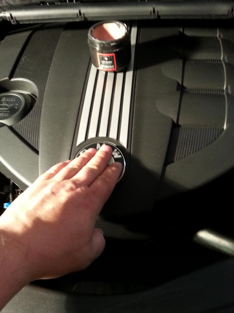

Bmw merket fikk Autobahn
Lister fikk Autobahn

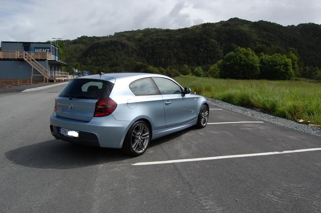

Lite bilder av lakk jobben,men det får no bare stå sin prøve :)

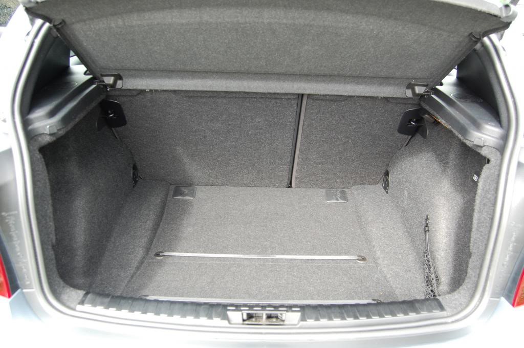

Så til noen ferdig bilder av interiør og lakk.
Mattene fikk smake litt Pnau,og vinduer ble vasket utvendig og innvendig med SV crystal og satt inn med RainX.
