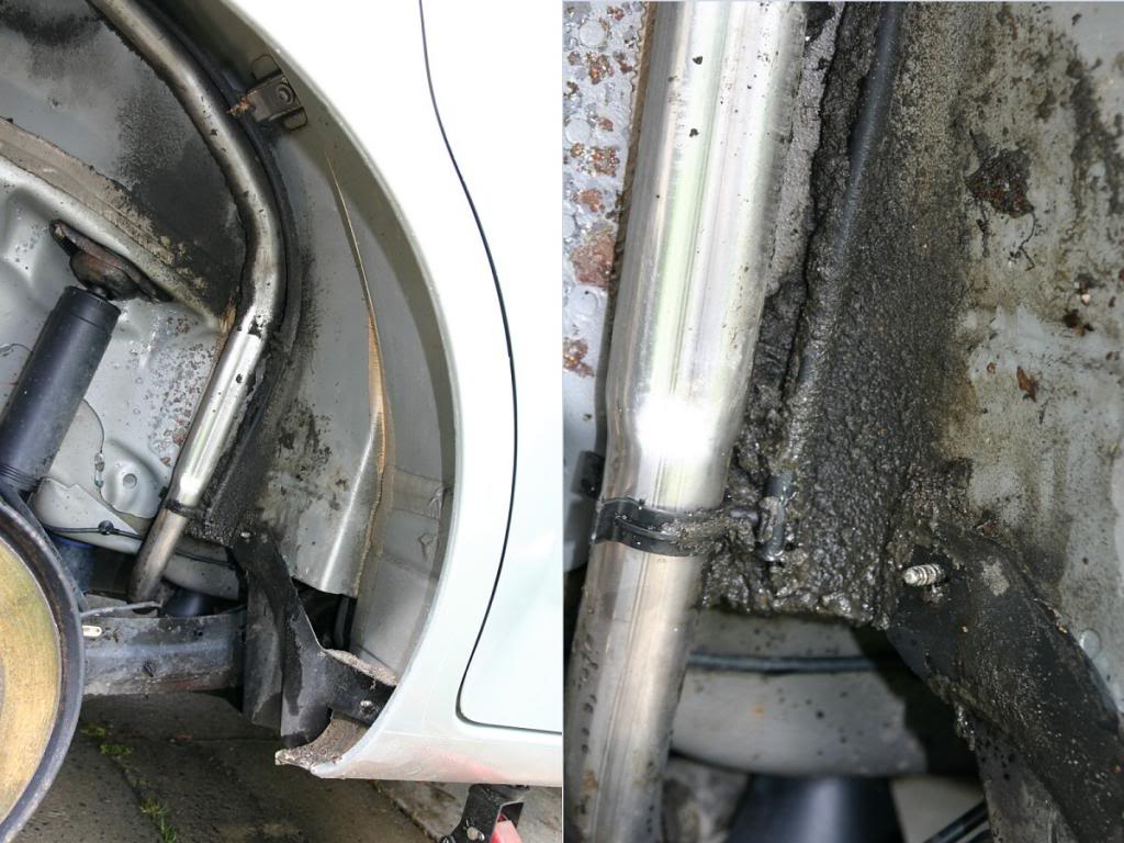

Kom da på tanken at jeg skulle ta en titt bak innerskjermene, og fant at disse lot seg fjerne på ca 2 minutter. (Dette er er ikke plast, men en slags filt-lignende sak)
Der var det ikke rent og tørt, som jeg hadde forventet! Tykke lag med guffe; sand, asfalt (og sikkert salt) !
Kunne også se enkelte tendenser til at lakken var begynt å flasse noen steder. Ikke egentlig ordentlig rust, men forholdene var absolutt tilstede.
Da var det bare å hente fram det vanlige utstyret igjen, mest PB og HT, samt Dremel m/børste, grunning, lakk etc for å ta den lakkflassingen før det blir alvorlig rust av det.
Jeg hadde faktisk trodd at det skulle være relativt rent bak innerskjermene, så feil kan man ta. :(

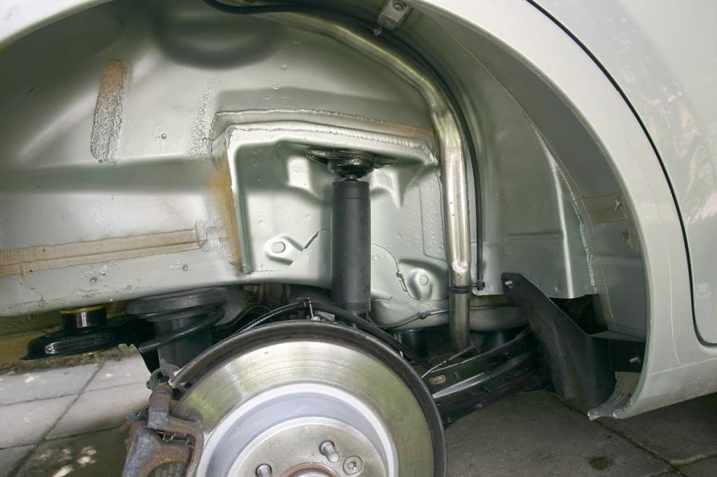

Ett kjapt før-bilde:
Etter vask og puss (og lakk hvor det trengtes), det er vel slik det skal se ut? :rolleyes:
Har vasket her bak skjermer ja, så fremt det er egen bil.
Legger seg masse dritt der, særlig på plateknekk i hjulbue, så greit å få vasket over der..

Det er bare filt, ikke noe plast inni den. Riktignok ganske tykk type, spylte den med HT når den lå ute og den holder formen på tross av nærgående spyling. Stoffet minner litt om slike nålefilt-fliser som man legger på gulvet inne, formpresset så det holder fasongen.
Tror jeg må gjøre det til en del av vårpussen å ta ut disse, når jeg ser hva som ligger bak.
