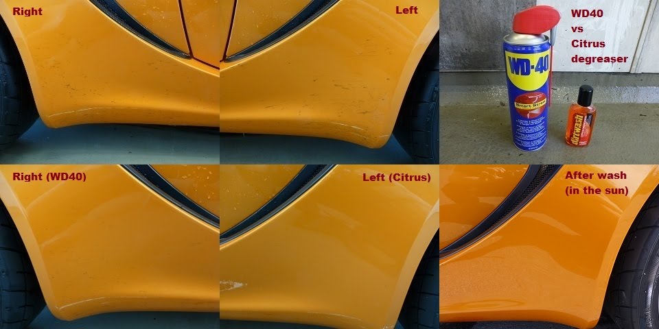

Bildet under viser høyre og venstre side etter avfetting (Prickbort 5 minutter, deretter 5 minutter Surfex 1:30, så høytrykk). Etter avfetting testet jeg WD40 på høyre side og Citrus Degreaser på venstre side. Gnikket noen minutter på begge sider med hver sin microfiberklut. Citrus Degreaser var overlegen vinner. Så da ble resten av jobben på begge sider tatt med Citrus Degreaser. Deretter ble det håndvask med Gtechniq G-Wash og tørking med Gtechniq C2v3 (drying aid 1:2)
Konklusjonen blir at en eller annen type sitrusrens er å foretrekke for denne type jobb.
Jeg testet forsåvidt WD40 for å fjerne prikker på lakken og da fungerte den bedre. Men på beskyttelsesfolien så fungerte WD40 heller dårlig (sammenliknet med sitrusrens).
