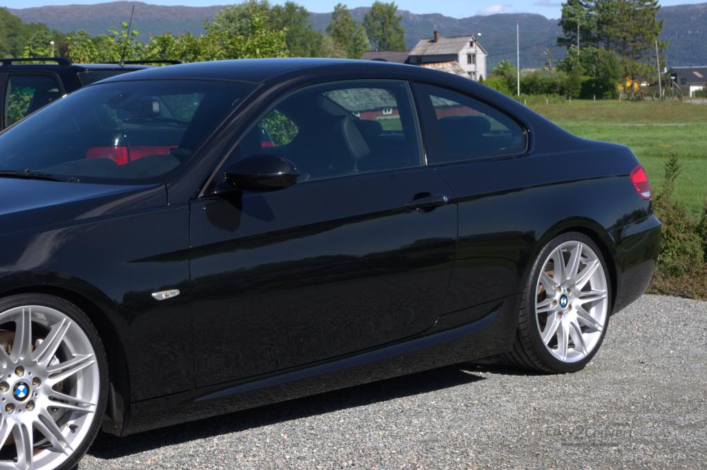

Bmw e92 335i, 306hk/400Nm, Black Sapphire Metallic.

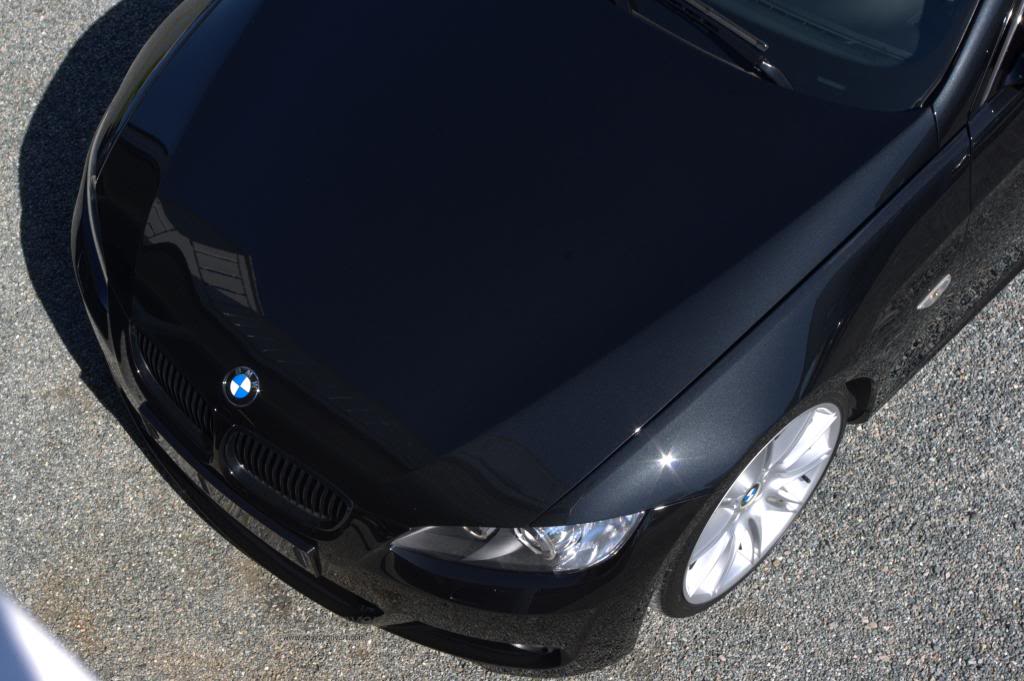

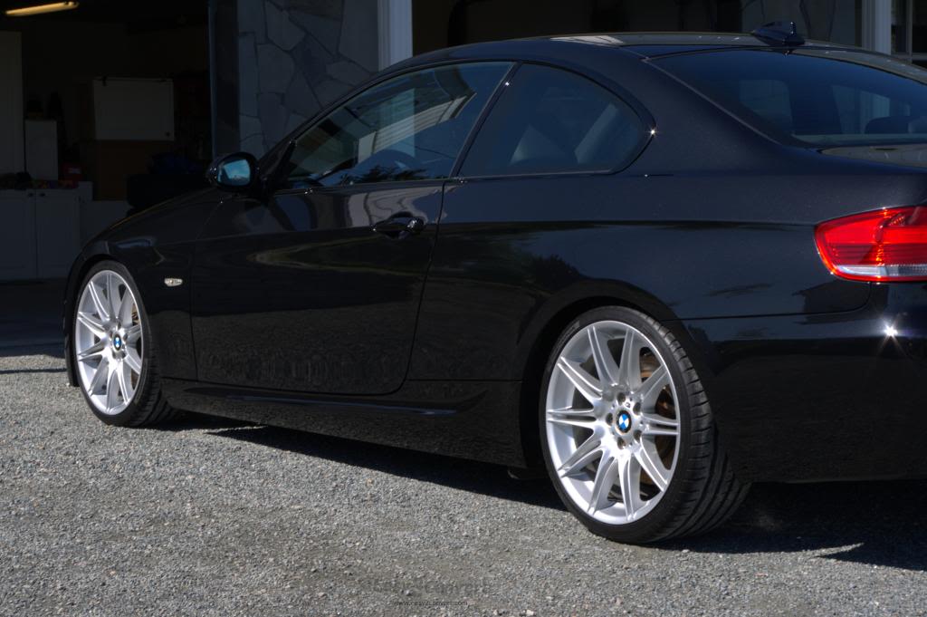

Jeg fikk en forespørsel om å polere denne Bmw`en og kunne ikke si nei til en slik drømmebil.
Bilen er nylig importert fra Tyskland og er kjørt 73000km. Bilen ble klargjort av forhandler, men da bilen ankom meg var det en god del vaskestiper, noen dypere striper og hologrammer.
Bilen ble bare shinet/polert utvendig, da eiger ønsket å rengjøre/vaske innvendig selv.
Ved ankomst var bilen relativt ren, så det ble ikke tatt noen bilder av vaskeprosessen, men den ble grundig rengjort for å være helt sikker på at lakken var fri for asfaltprikker, metallpartikler og annen forurensing.

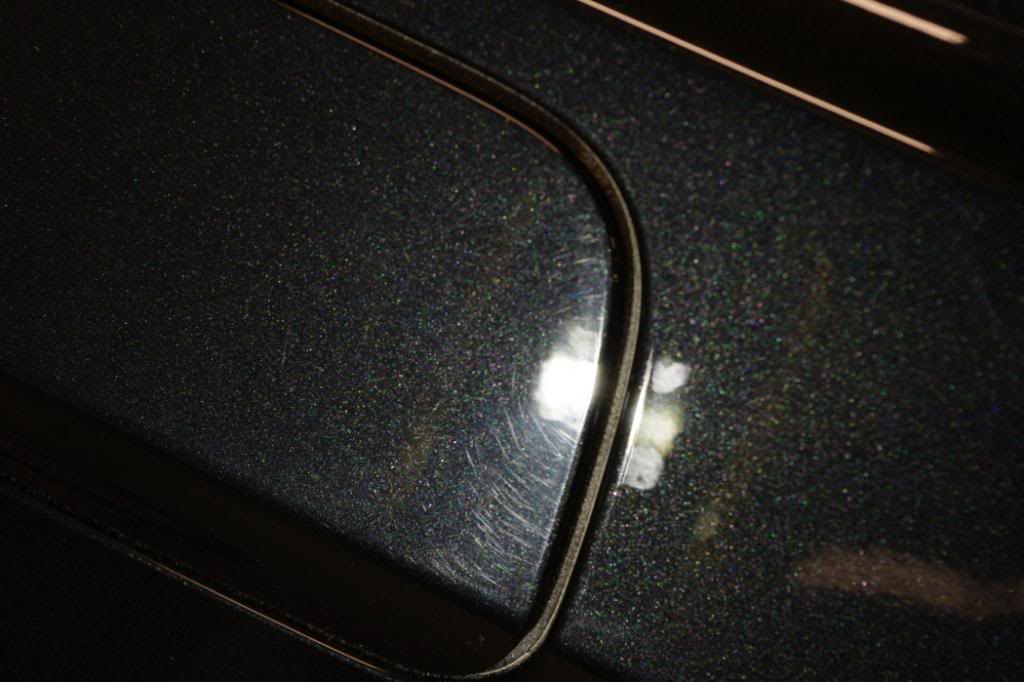

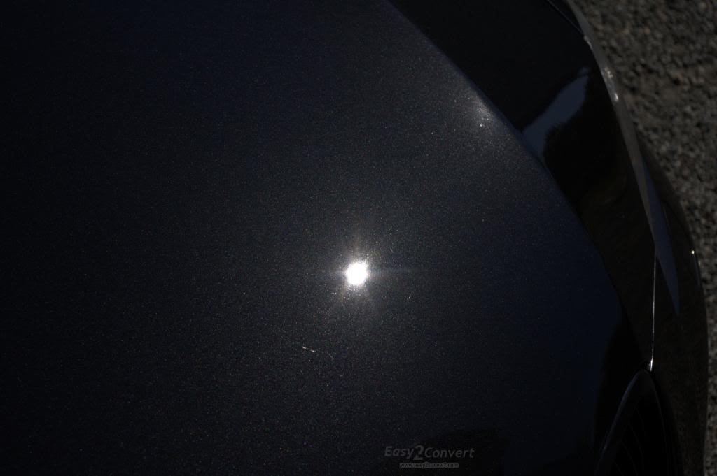

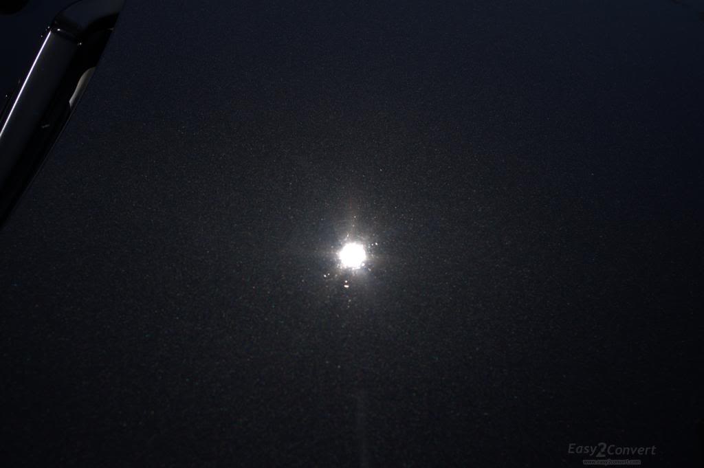

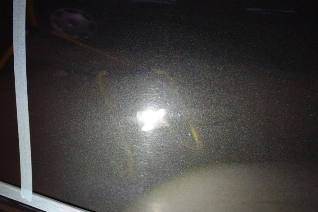

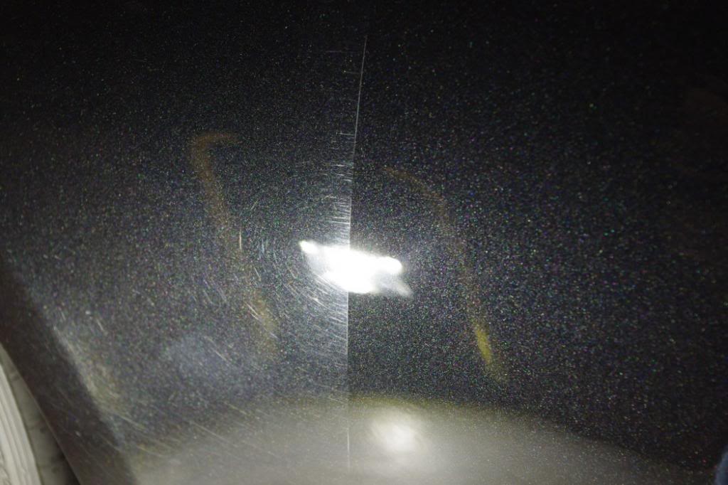

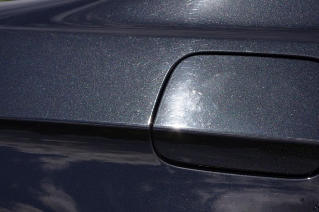

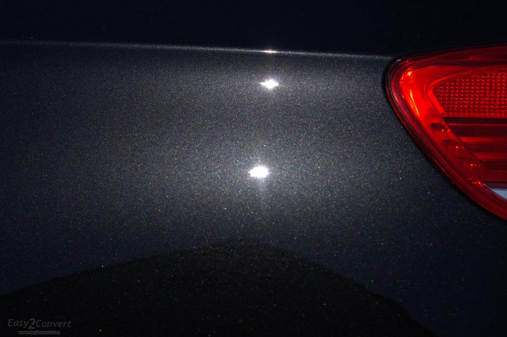

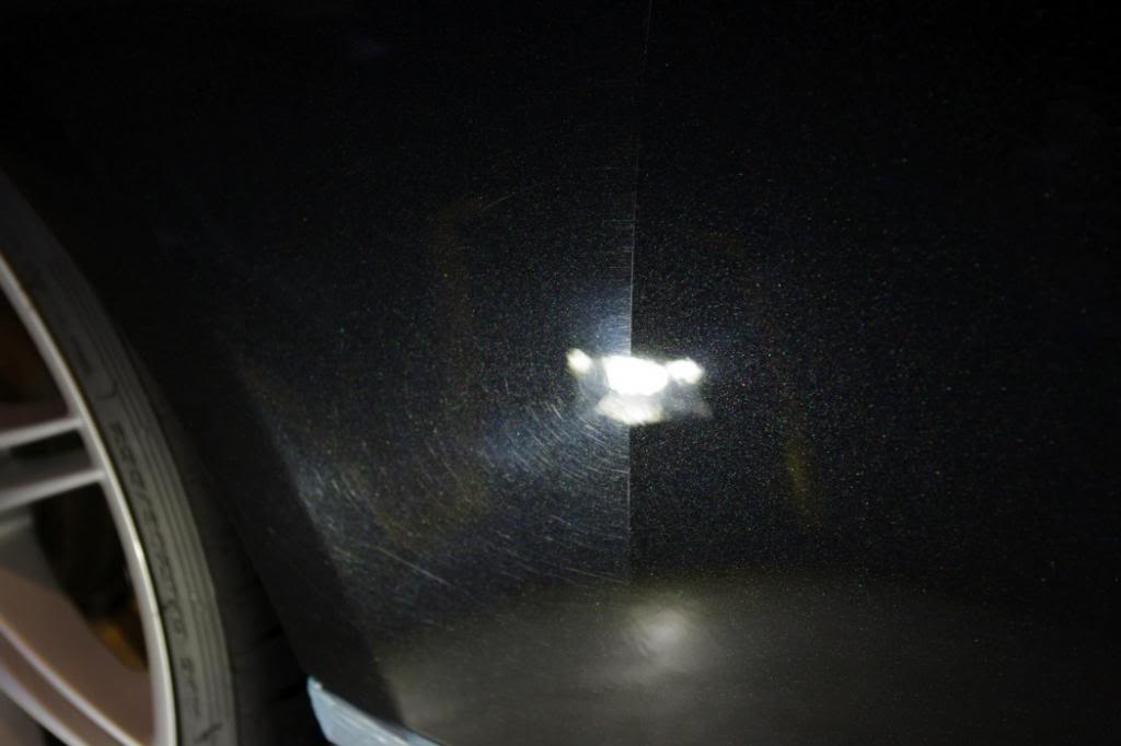

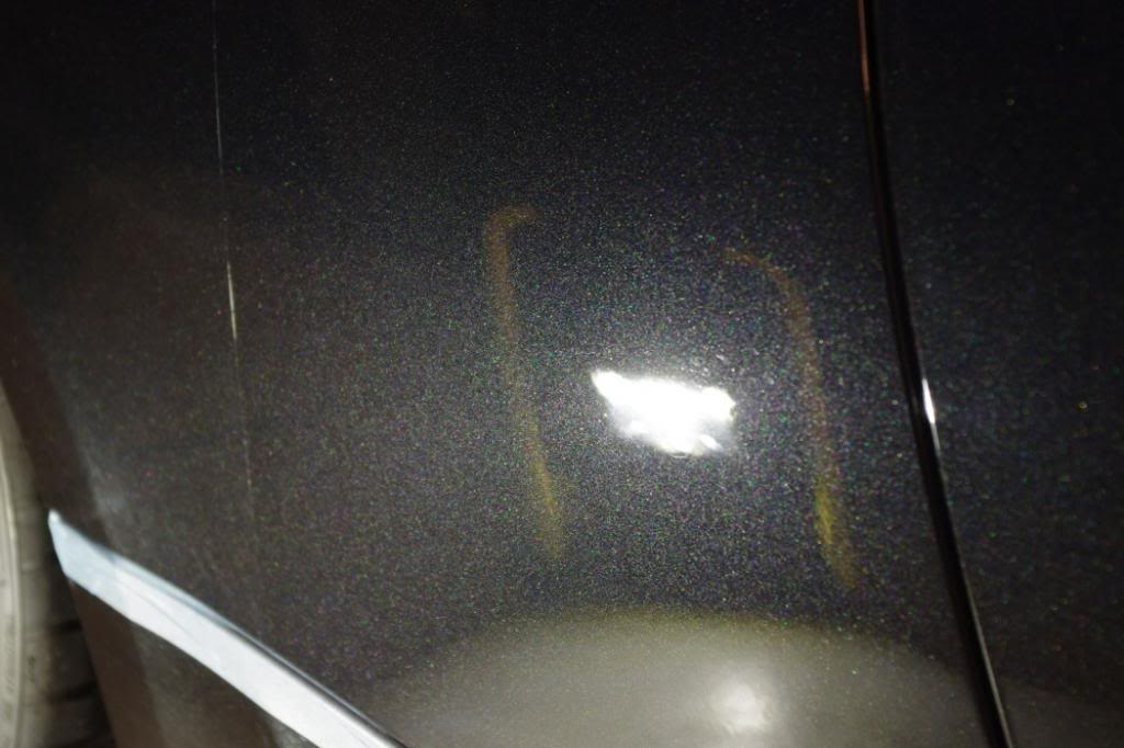

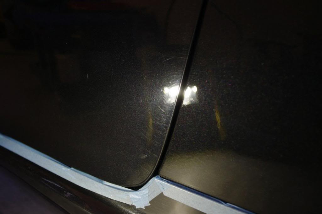

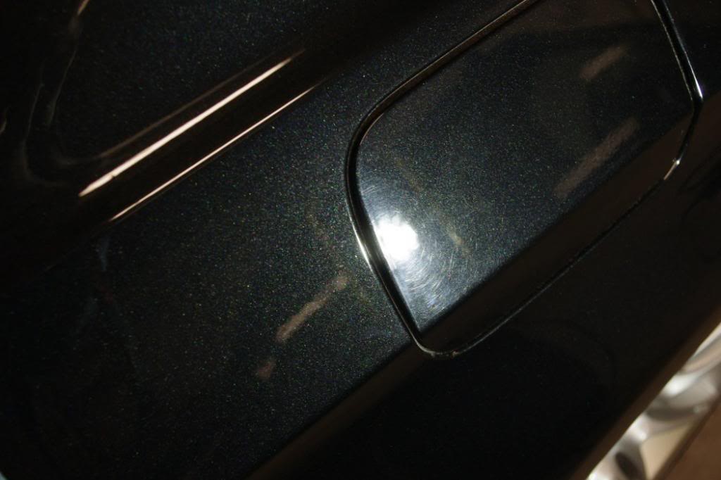

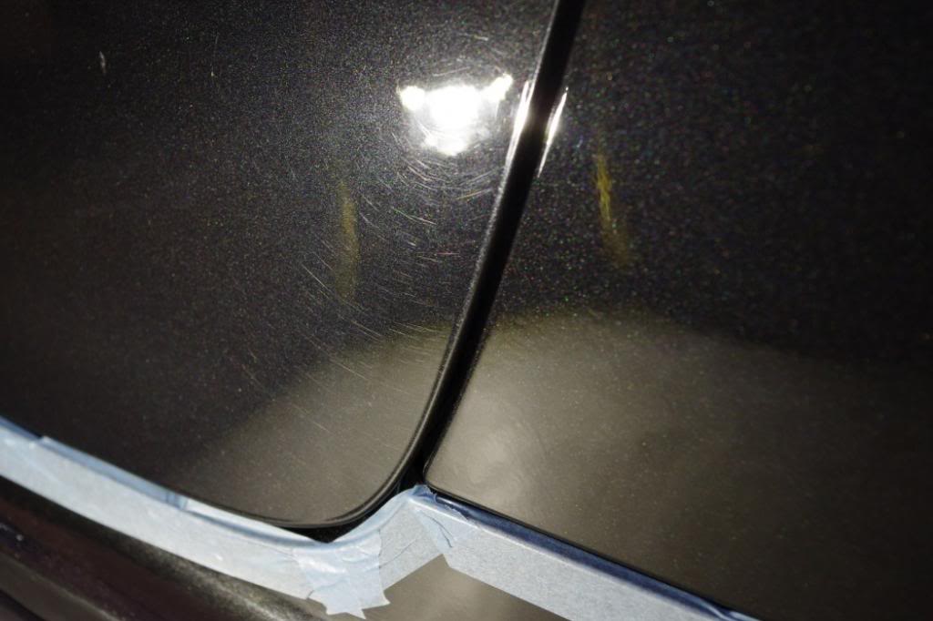

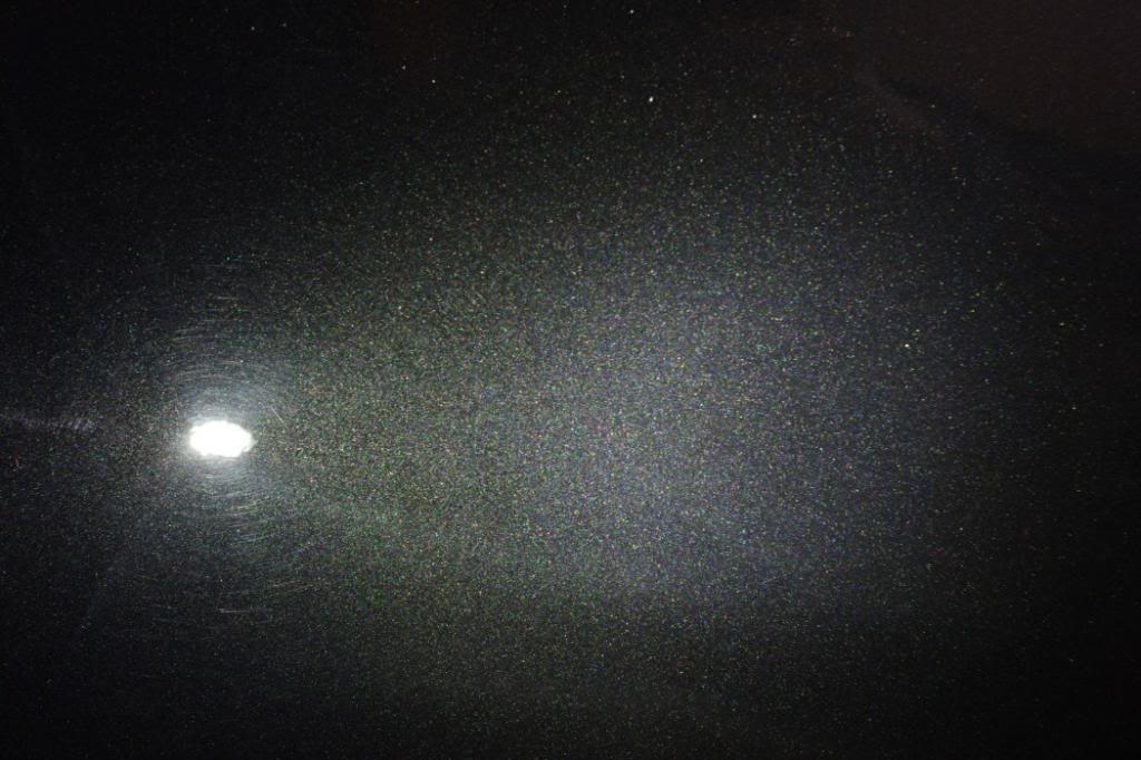

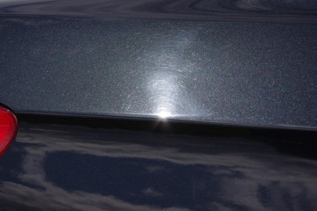

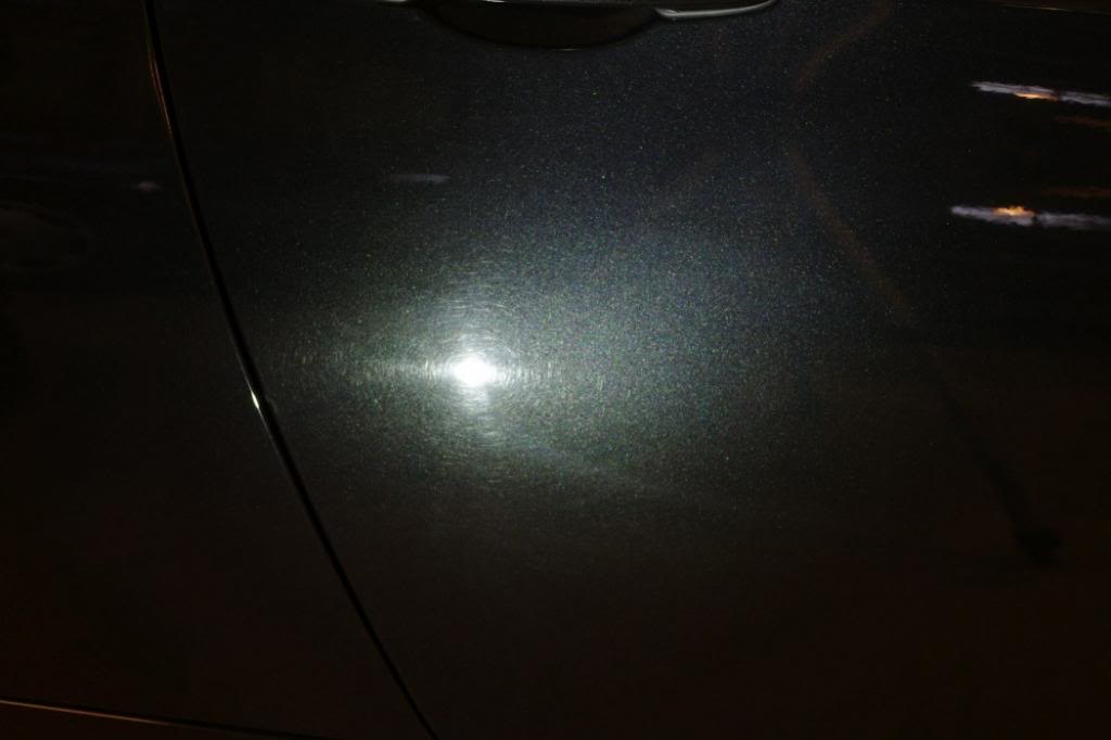

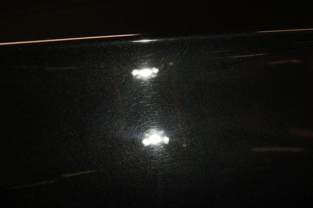

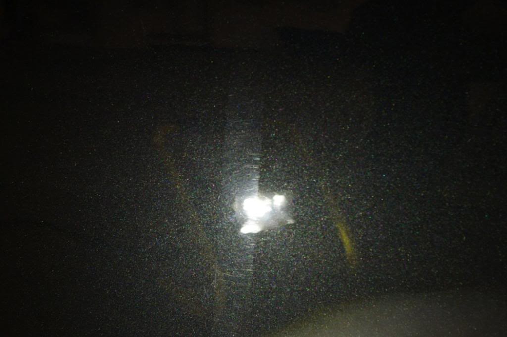

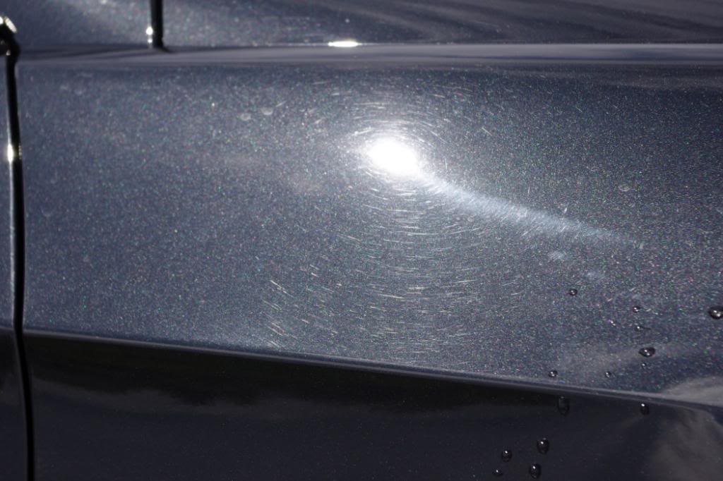

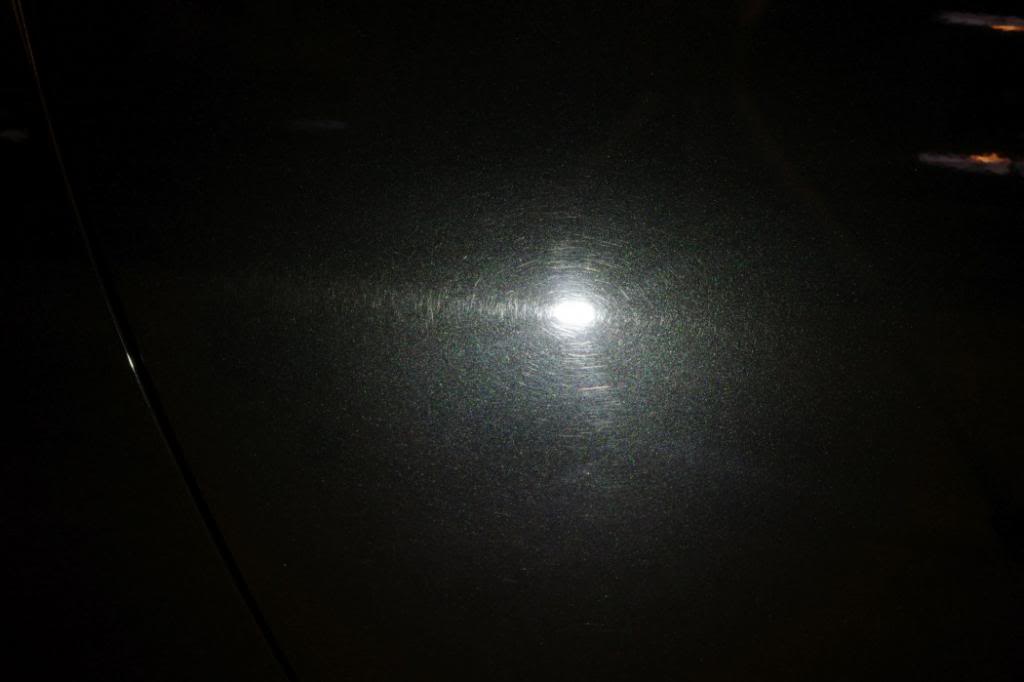

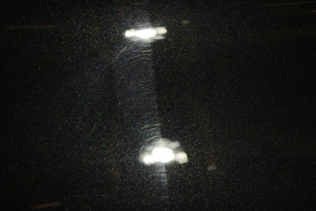

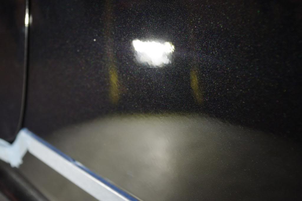

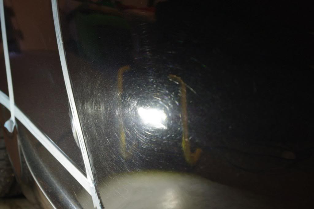

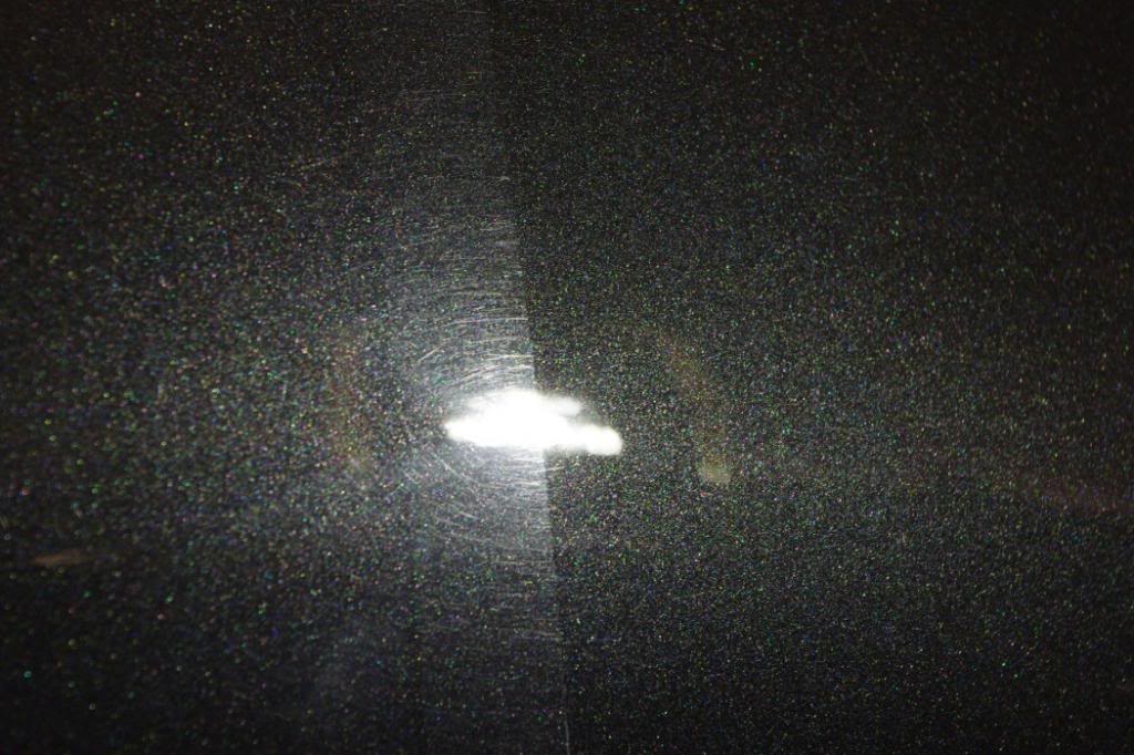

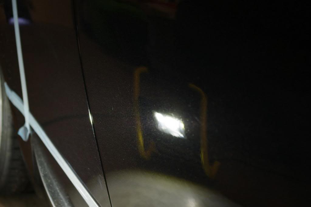

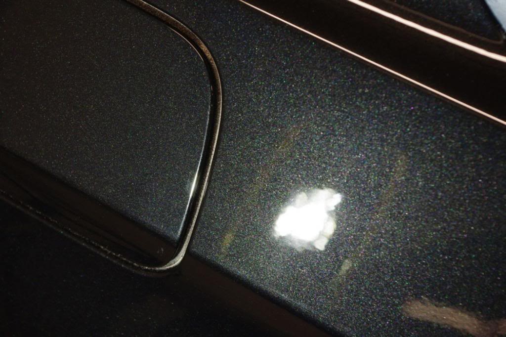

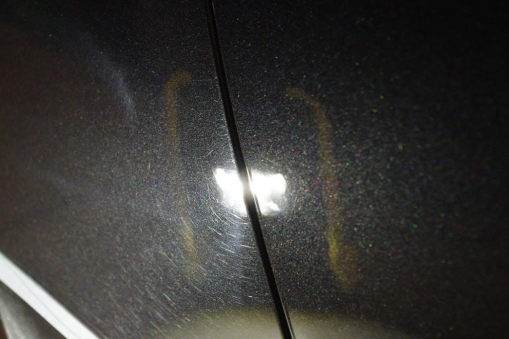

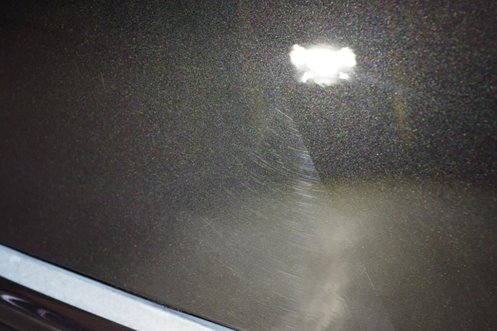

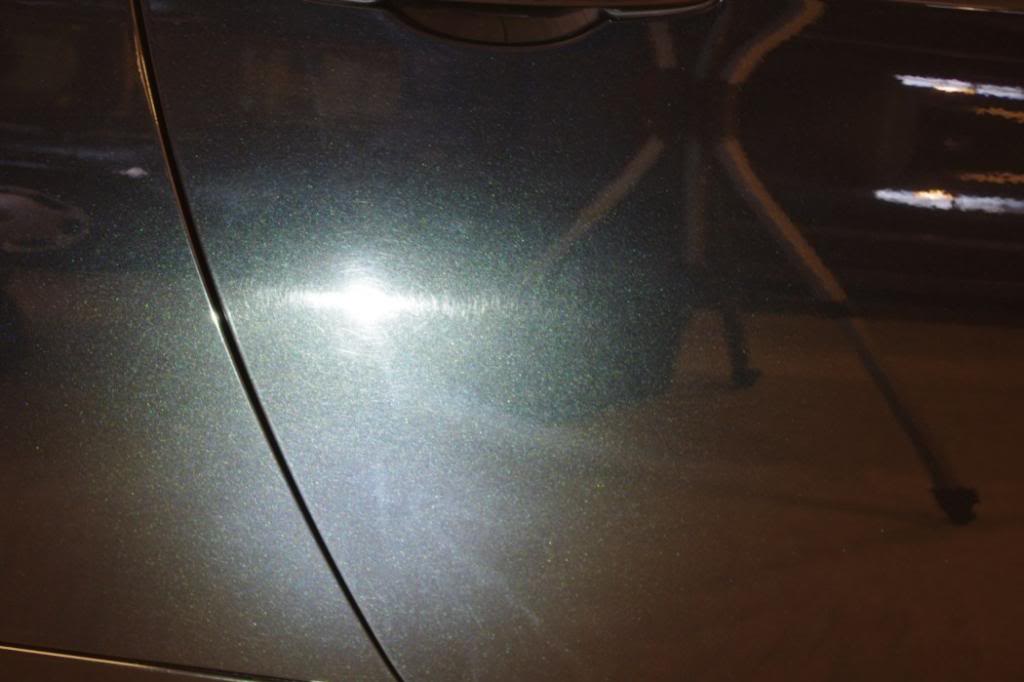

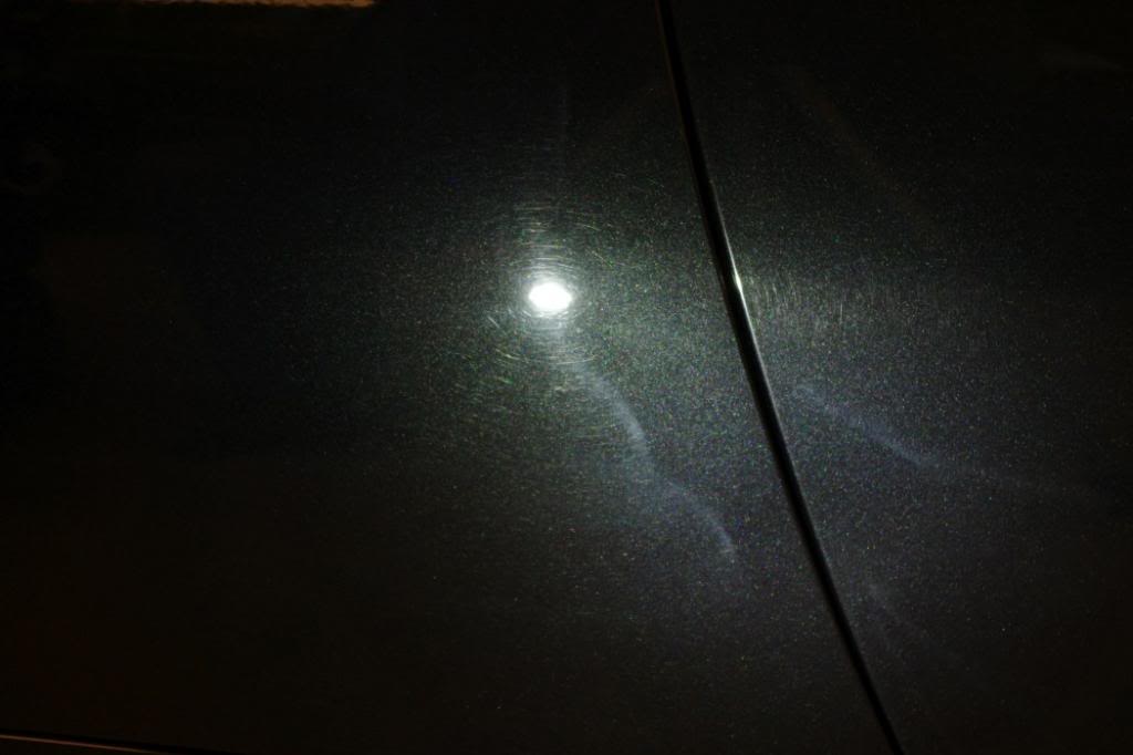

Ligger ved noen ”førbilder” av tilstanden på lakken. Som dere kan se er det en god del swirls, rds og hologrammer.
Jeg kjørte over hvert panel 2-4 ganger. Jeg spredde ut produkter med maskinen på den laveste hastigheten, for så å kjøre opp på ca. 1700rpm. Kjørte 3-4 pass med mye press, for så å kjøre et pass uten press (bare maskinen sin vekt).
Noen 50/50 bilder av før og etter polering.

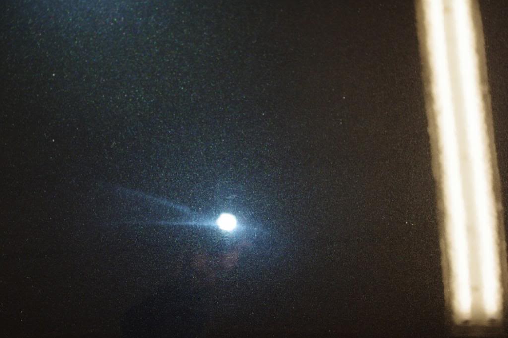

Etter dette var det tid for fin polering. Her brukte jeg scholl s30 og orange scholl pad på DA-maskin. Dette pleier å rydde opp I eventuelle hologrammer og microswirls, i tillegg gjør den lakken veldig blank og gir en fin dybde.
For å sjekke om resultatet ble tilfredsstillende (uten hologrammer mm.) brukte jeg 3M kontrollspray.

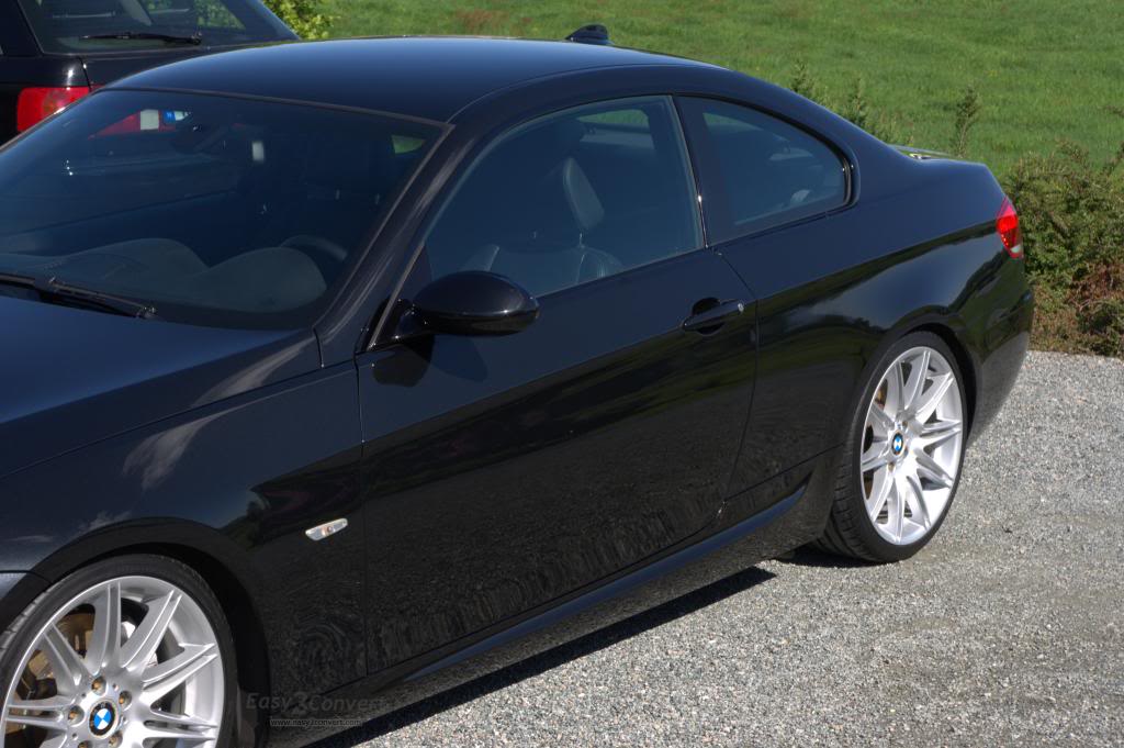

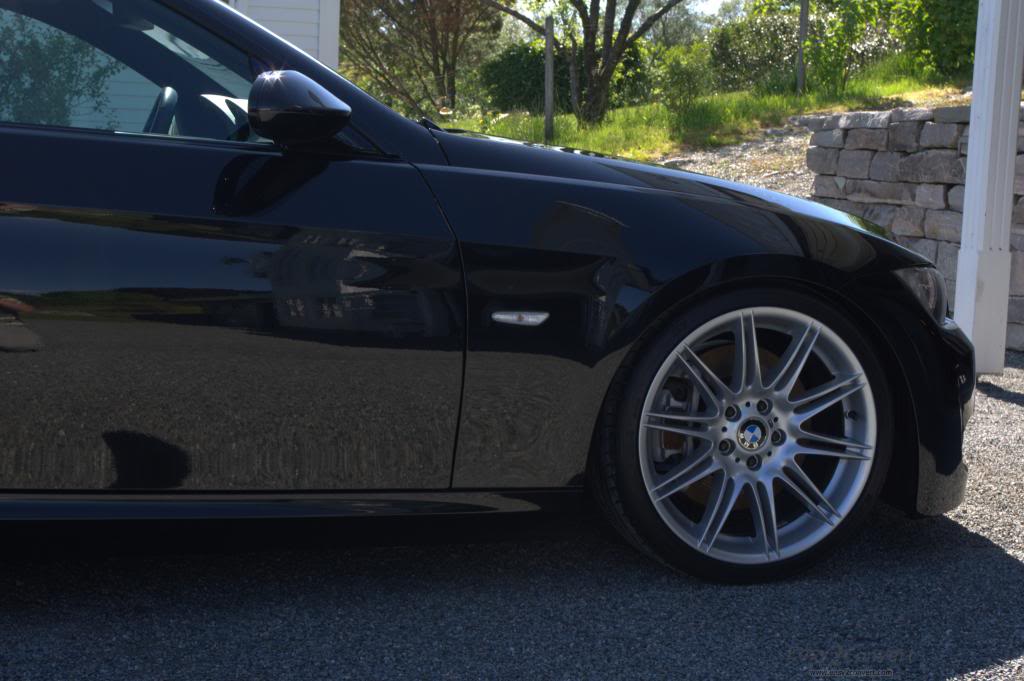

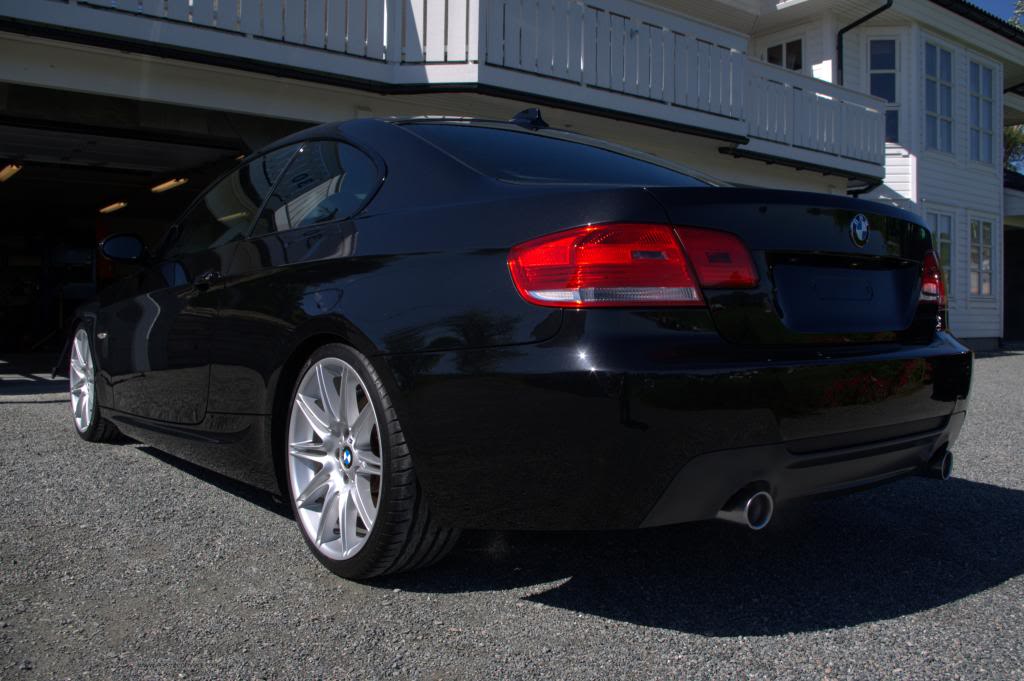

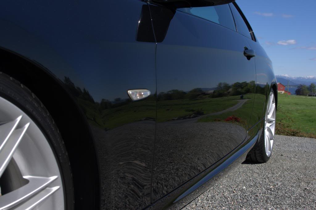

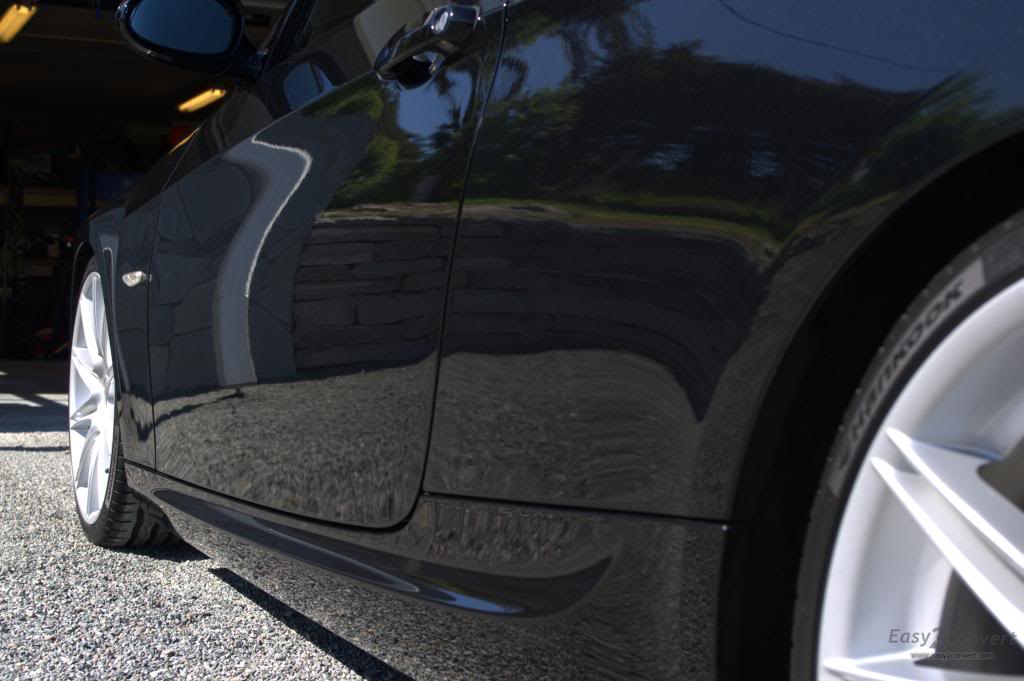

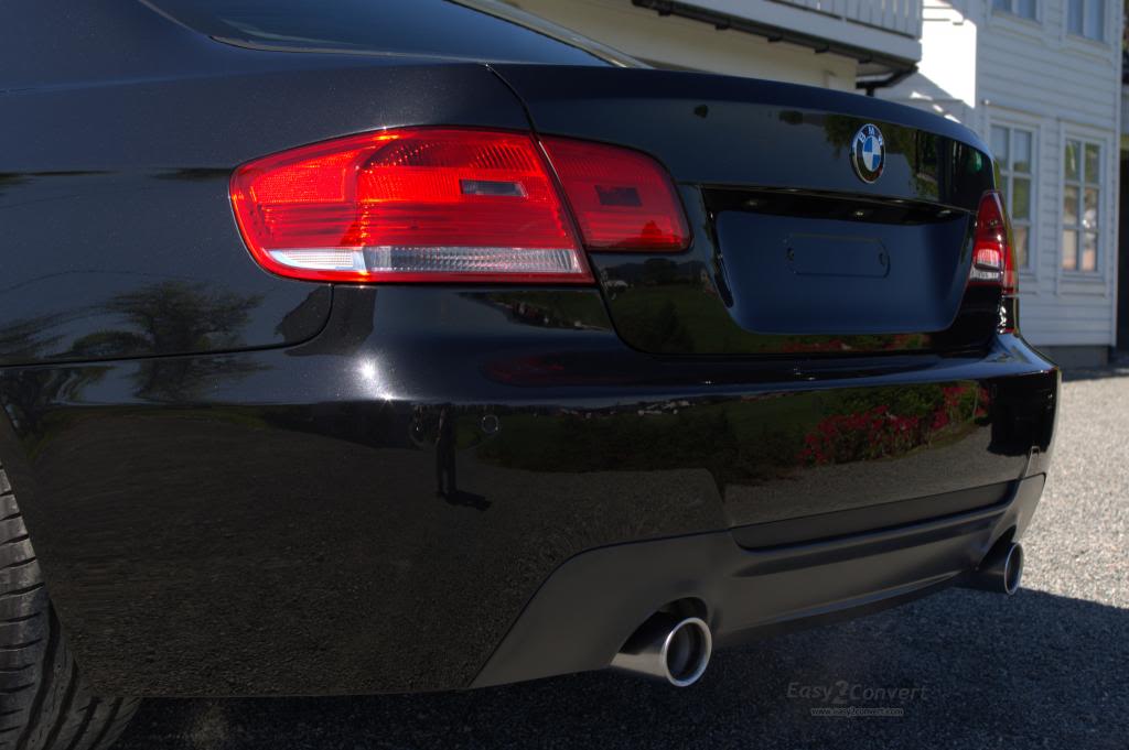

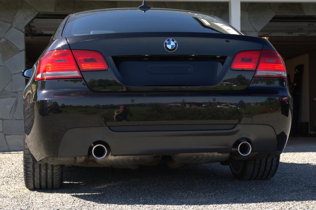

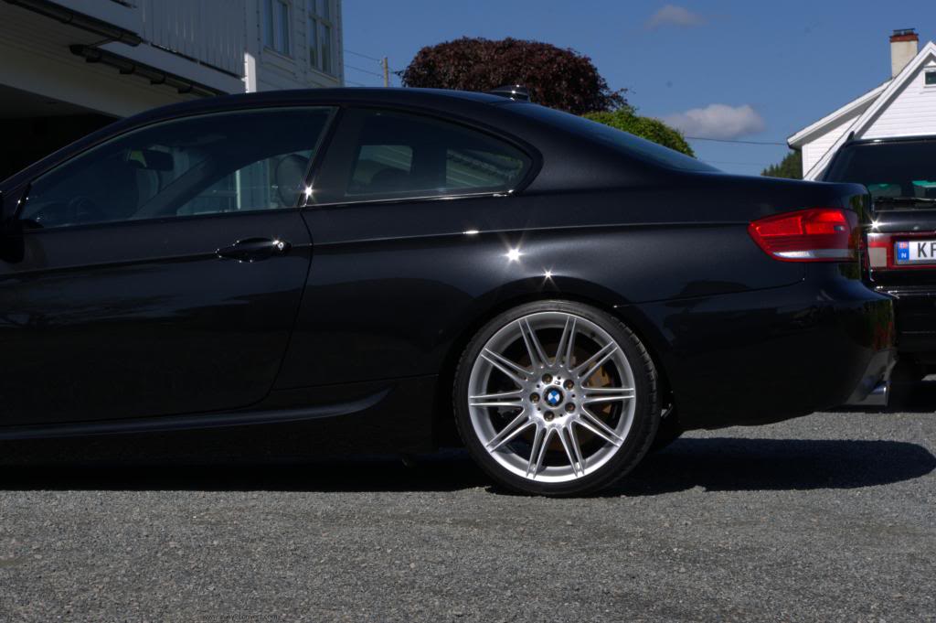

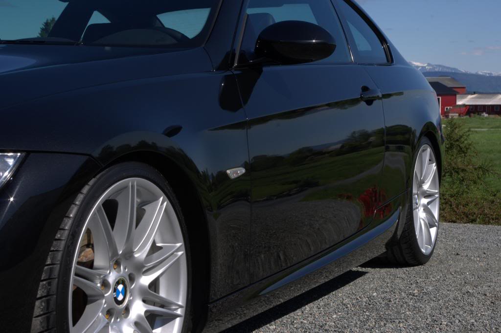

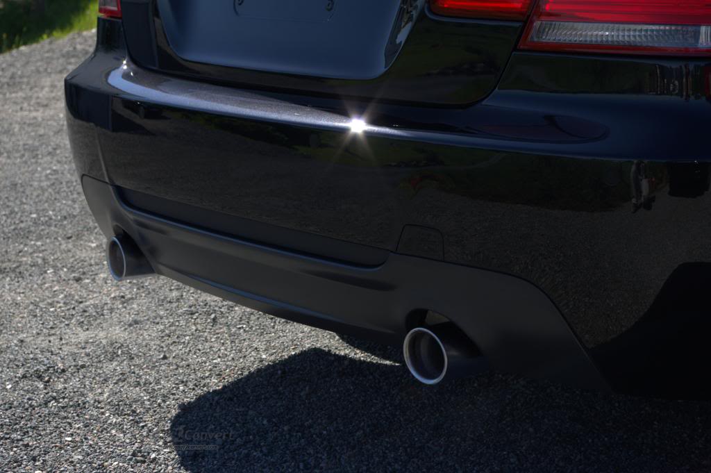

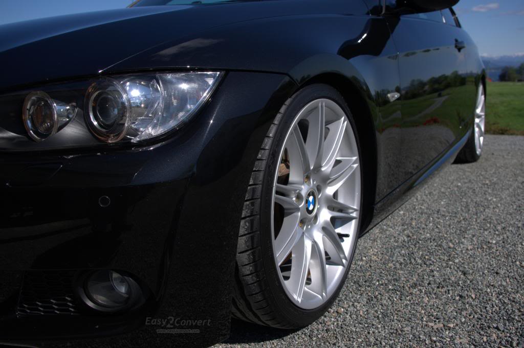

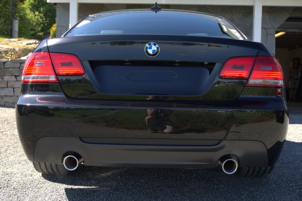

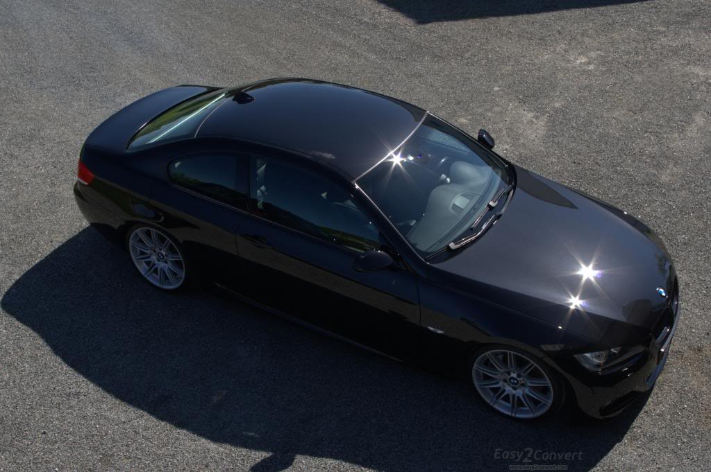

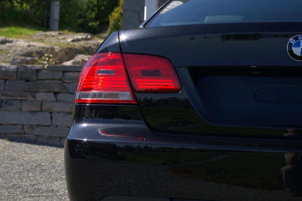

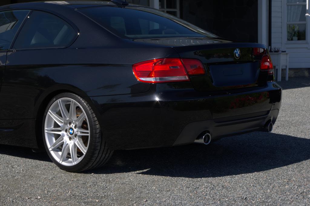

Ferdigbilder (litt antydninger til voks svetting noen steder):
Tid brukt 20 timer.
