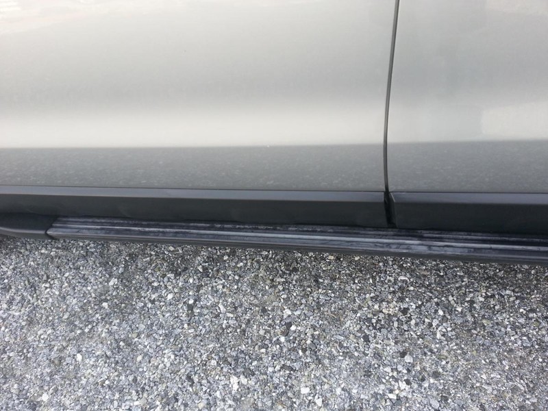

Har akkurat gått til innkjøp av en Honda CRV og denne trenger en liten overhaling både utvendig og innvendig. Det er montert originale sidesteps i hardplast og disse ser ikkje bra ut.
Etter 2 runder med Autoglum Bumper & Trim ser det ikkje noe bedre ut.
Utrolig falmet lys grå farge som virkelig lyser opp... Noen som har noen tips til hvordan man får disse tilbake i sin originale farge? Gjerne arbeidsmetode og produkt...

Prøv med Polytrol :) Dette fås hos ganske mange farvehandler etc. Koster ikke stort heller.

varmebehandling?
Tenker på varmepistol da eller?

Varmepistol er en måte en kan prøve, ellers så har jeg hatt god erfaring med valet pro yellow bumper gel på lignende materialet på skjermbreddere etc til en Jeep wrangler YJ jeg hadde, prøvde endel andre remedier uten hell, men bumper gel fikk frem nybil look. Holdt mye lenger enn 4 uke som de skriver.
http://www.valetpro.co.uk/protect/yellow-bumper-gel.html

polytrol, end of discussion :)
x2 på den.

Jepp! ellers polytrol som sier over her..prøvde varme på en 99' passat med km 400000 som var helt hvit i plastikken..tror jeg kunne fått til et ok resultat på den om jeg hadde brukt litt tid..

Fattern har en crv som eg gikk over med polytrol. .Funket meeeget bra!!!
Masse plast på desse bilane, men all plast ble meget sort og pent igjen etterpå.

Polytrol er innkjøpt så må bare finne et ledig tidspunkt :)

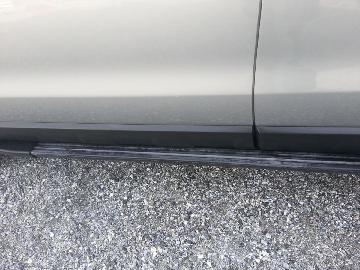

Da har eg endelig fått tid til en liten runde med Polytrol.. Uten tvil et helt unikt produkt som virkelig gjorde et aldri så lite løft på all plastikken som en cr-v har.. Fortsatt så er ikkje sidestep helt sort. Vil det hjelpe med nok en runde? Eller er alt håp ute til at sort fargen kan gjennskapes?
