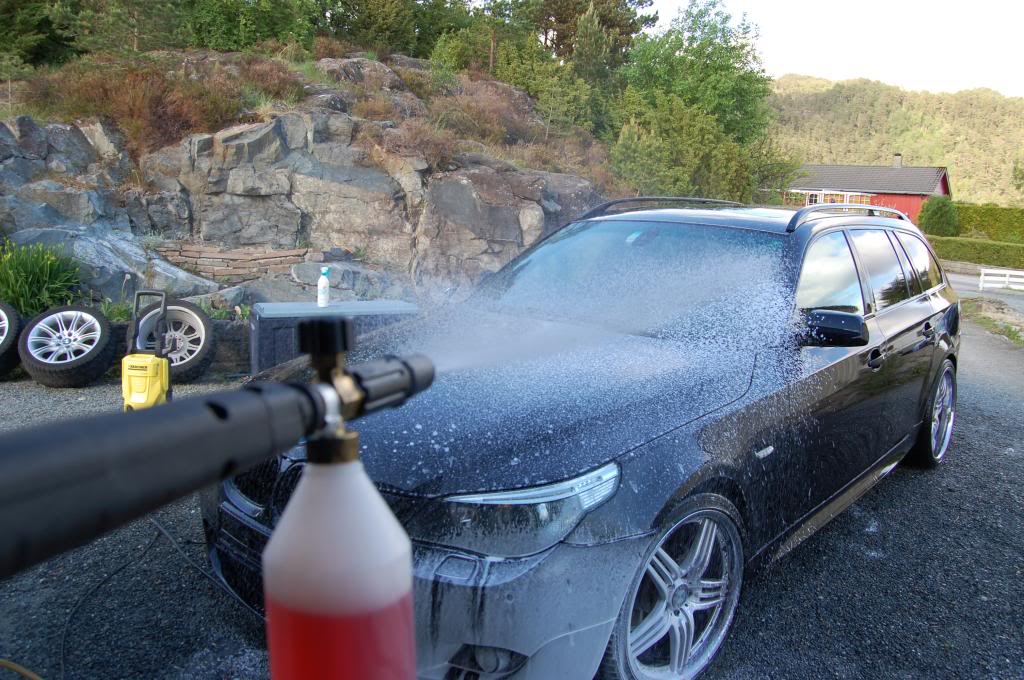

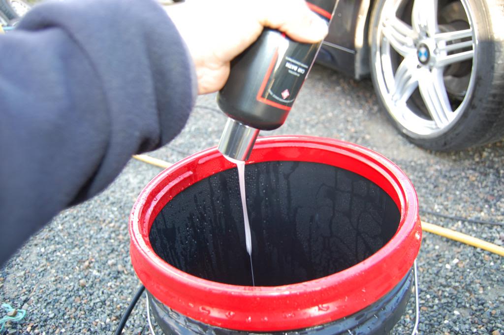

Valetpro prewash og sitrus 50/50 i skumkanon fra BN.
SV Car bath

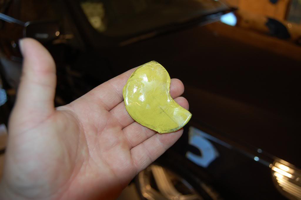

Gul SV clay med ONR som lube

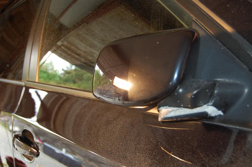

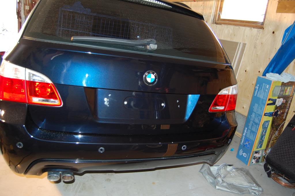

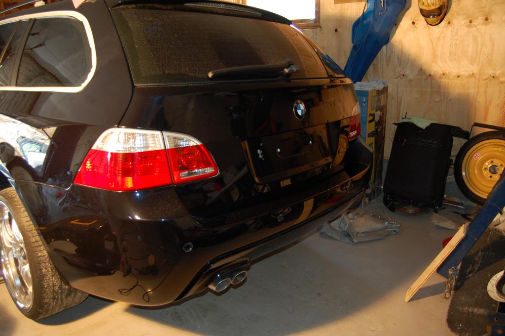

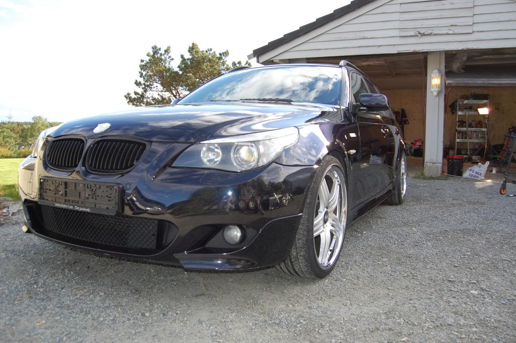

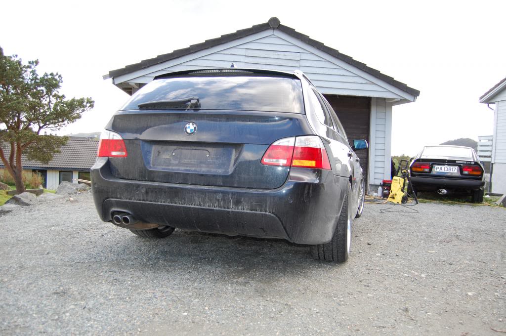

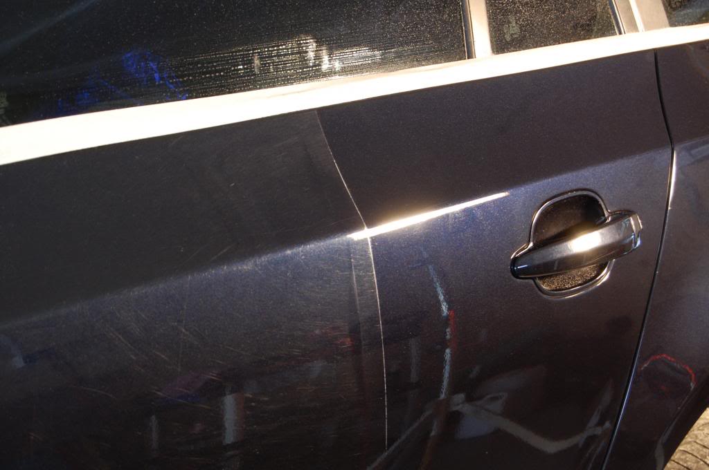

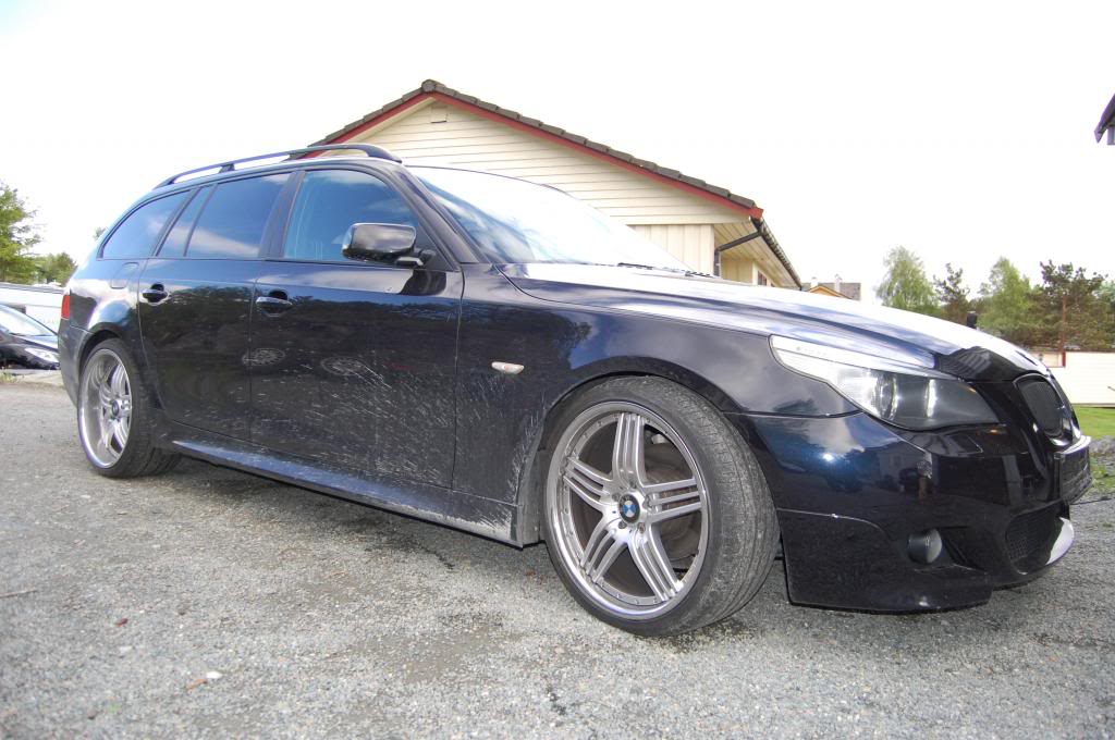

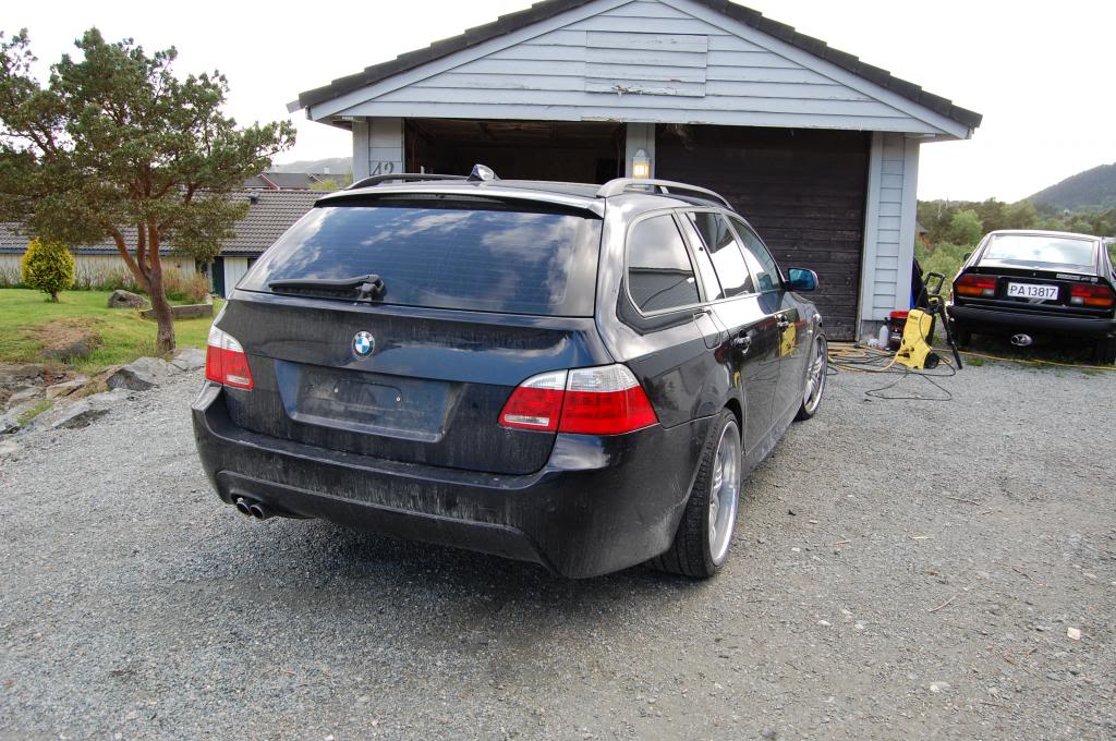

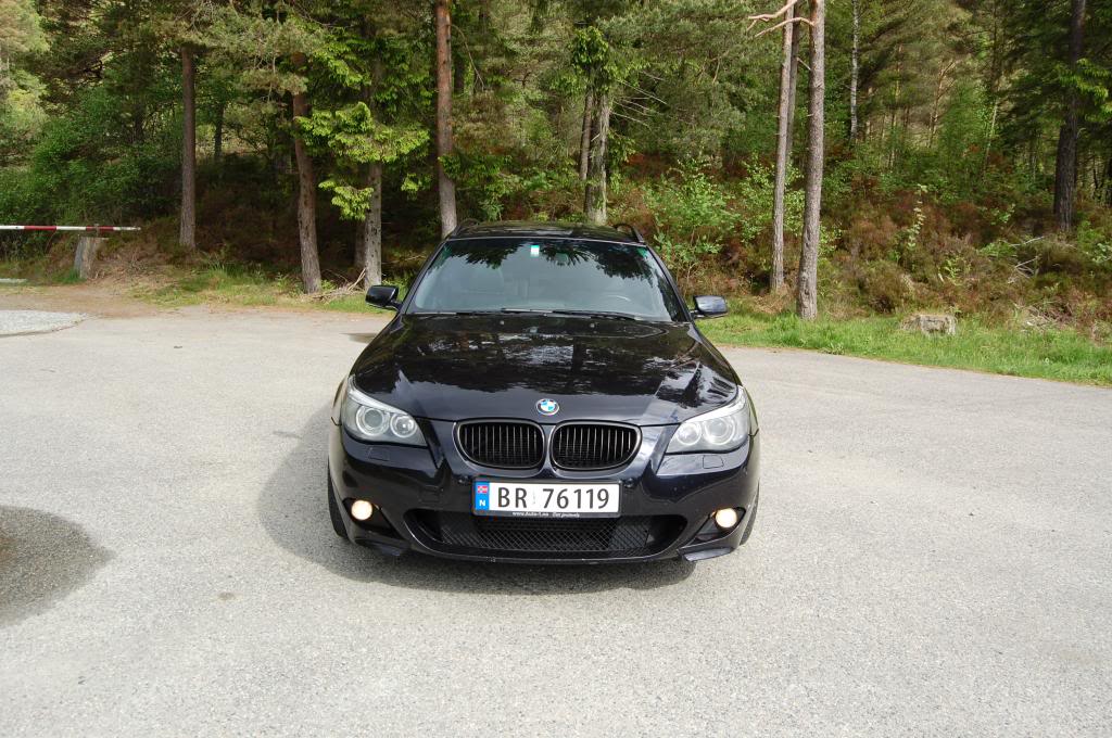

Og noen bilder av bilen før vask

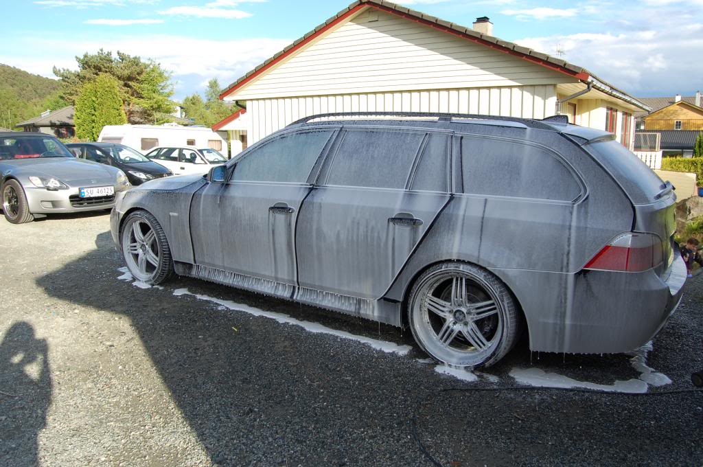

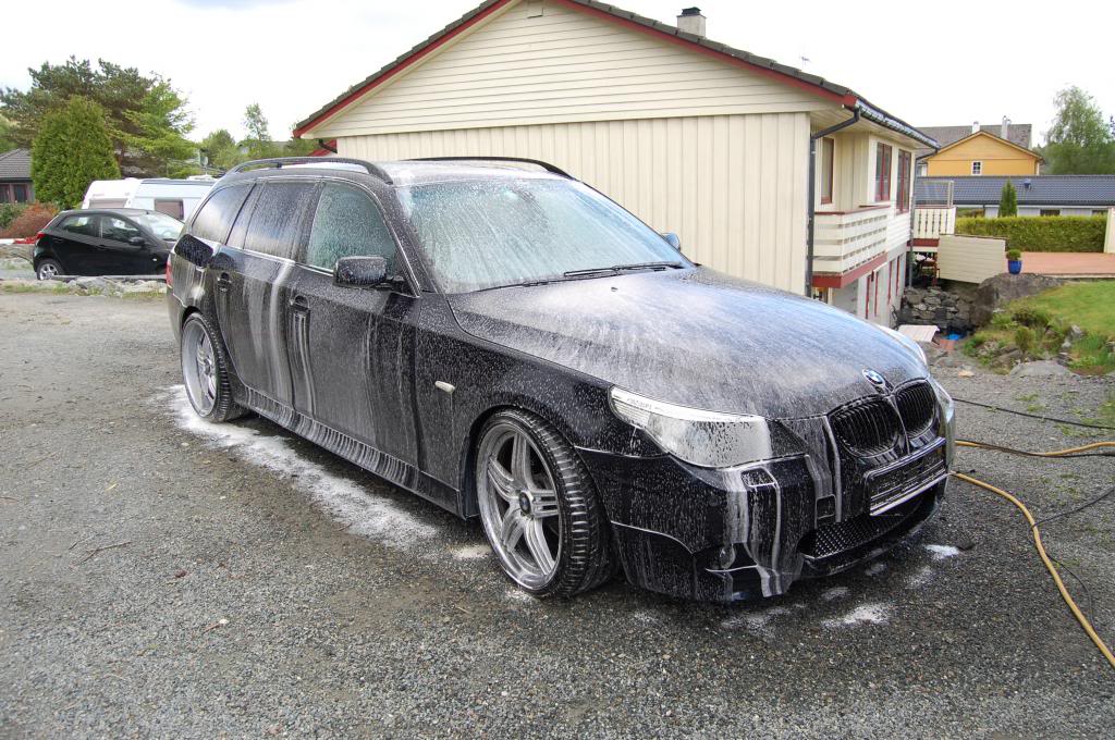

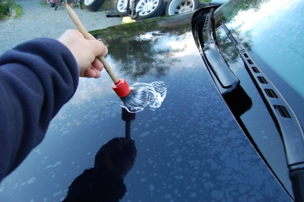

Så var det tid for Prickbort,denne fikk stå i 10 min.

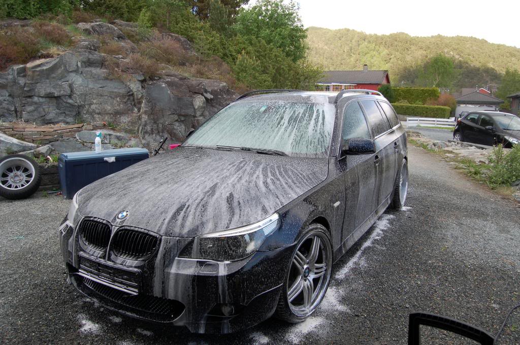

Så ett tynt lag med skum.

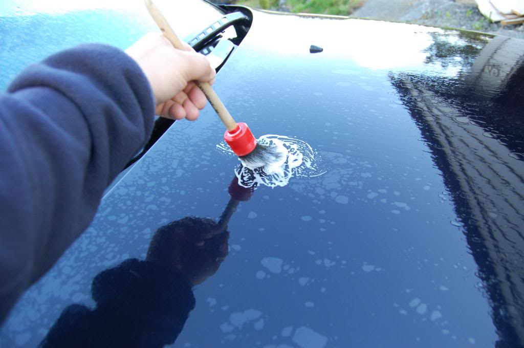

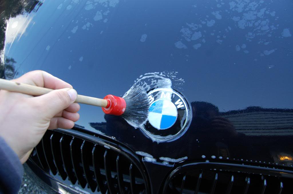

Litt detailkost med Surfex her og der før eg sprøytet Sufex på bilen.
Så skum over Surfex 1:5
Så etter alt hadde fått lufttørket var det tid for IronX,vanskelig å se effekt på mørk bil så ingen bilder av det.

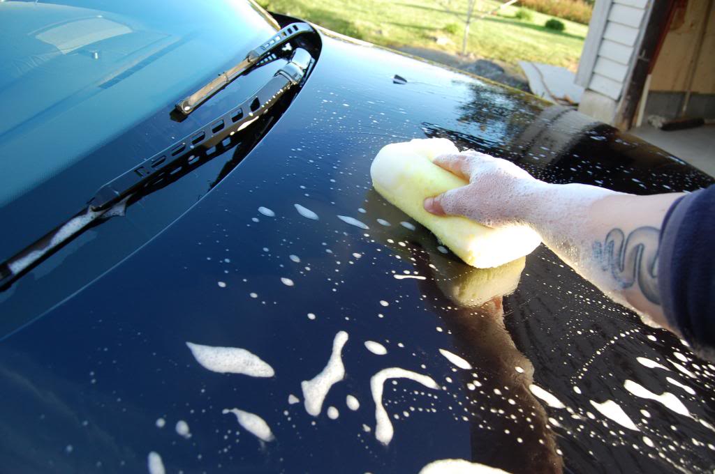

Så var det tid for berøringsvask.
Etter halve bilen,ikke mye å finne etter en grundig vask.
Etter andre halvpart.

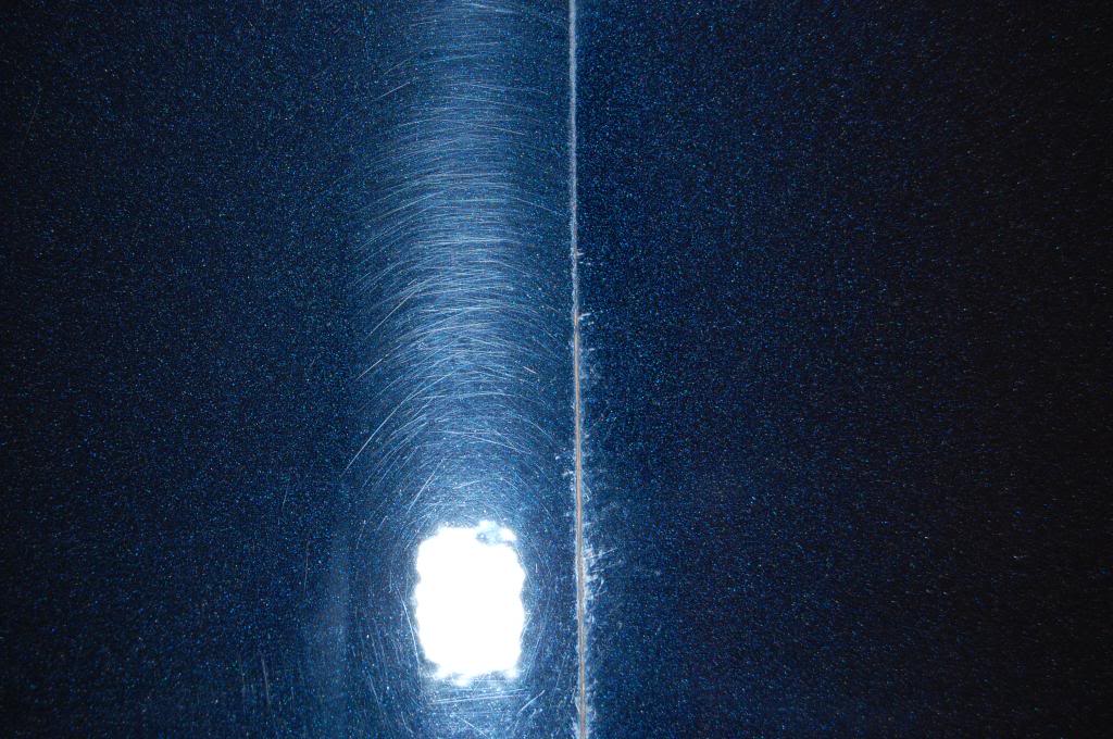

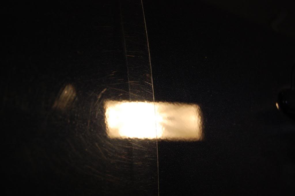

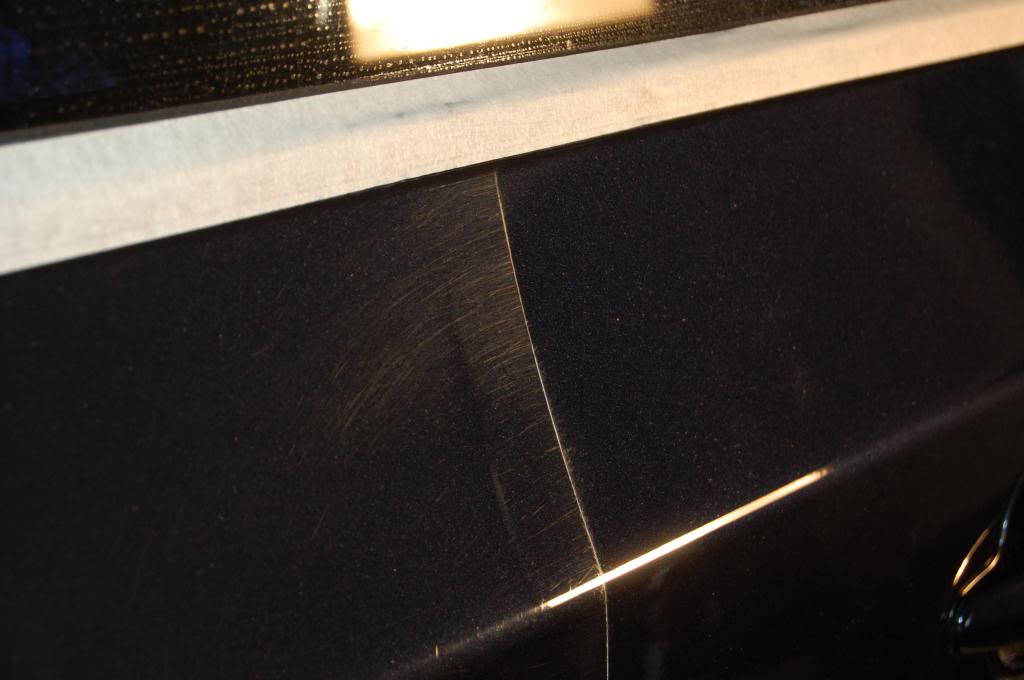

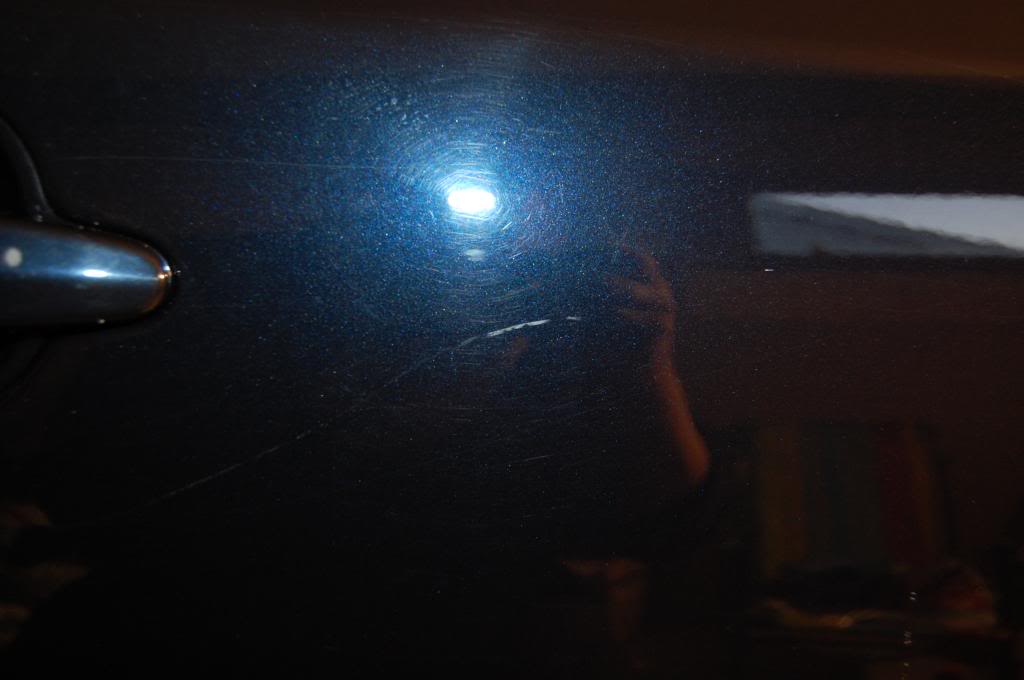

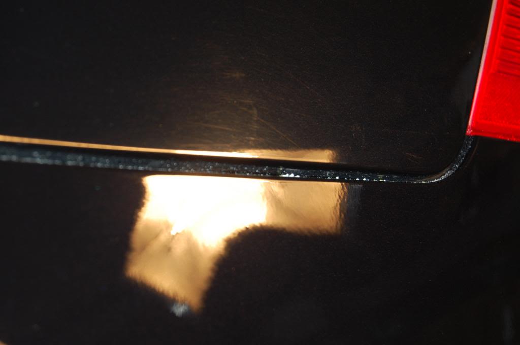

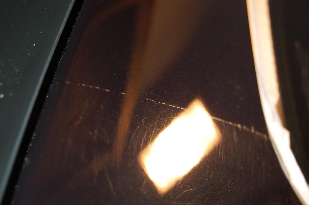

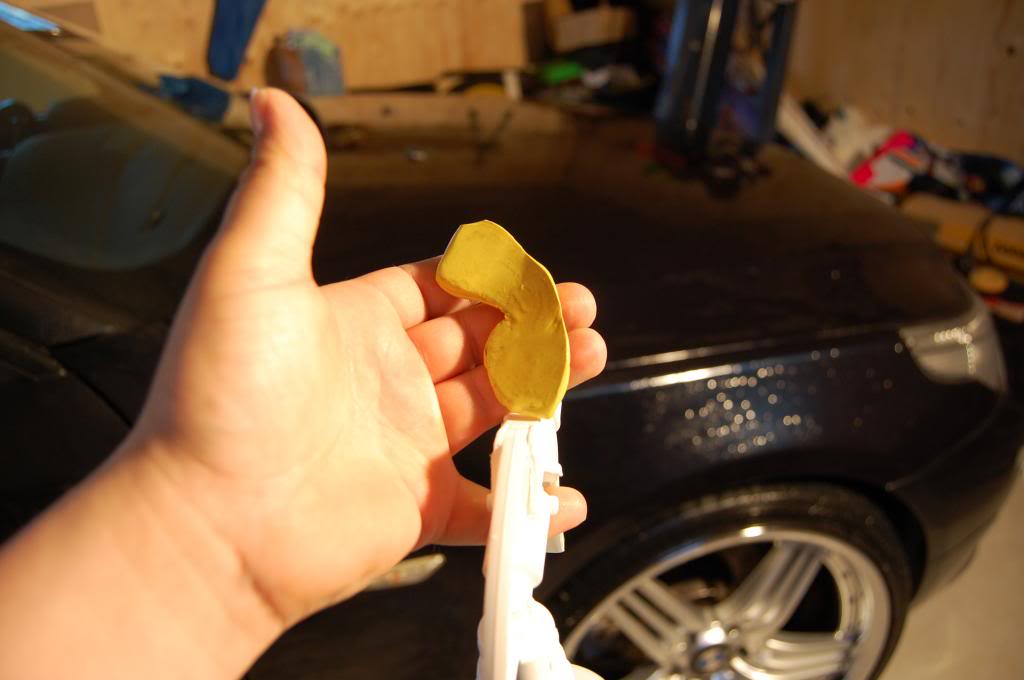

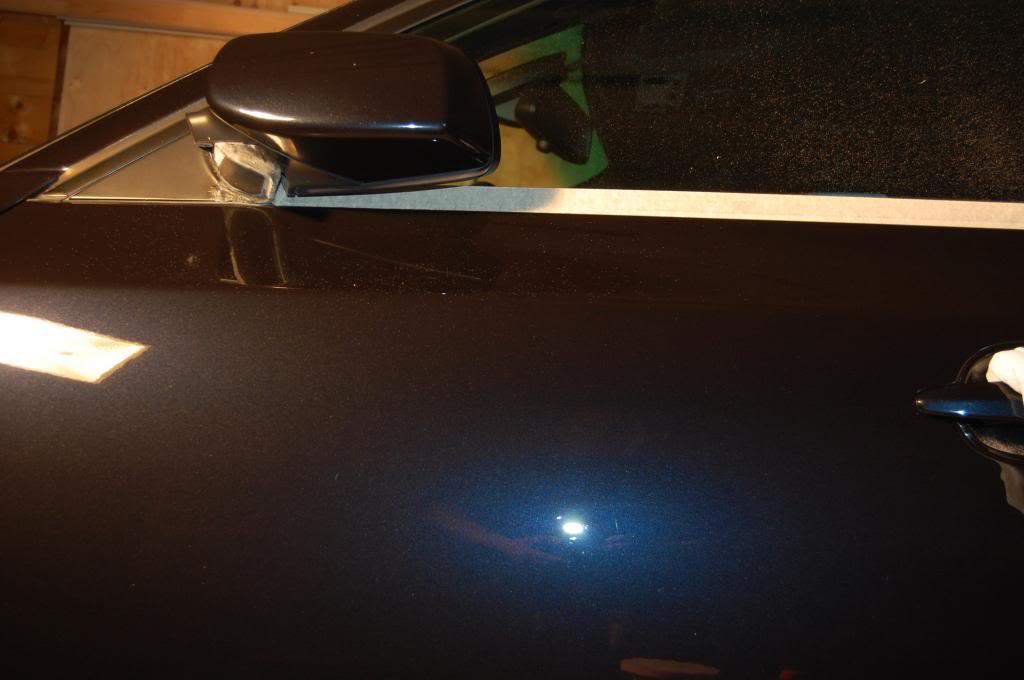

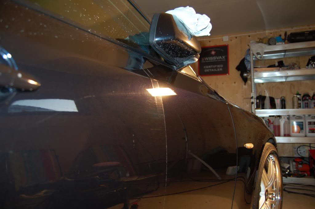

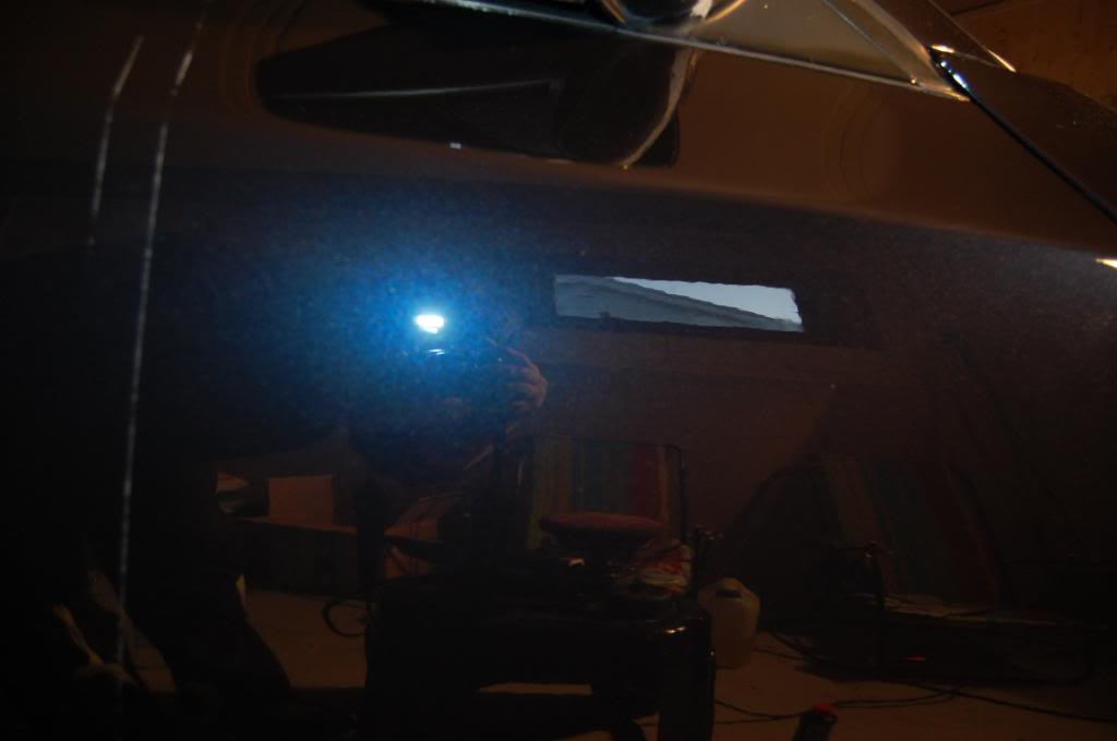

Tok en test på døren,siden panser og fremskjermer er tatt lett ved en tidligere annledning.
Her brukte eg Menzerna FG400 på gul Uber og roterende,syns den tok for lite og skjulte for masse med oljene.

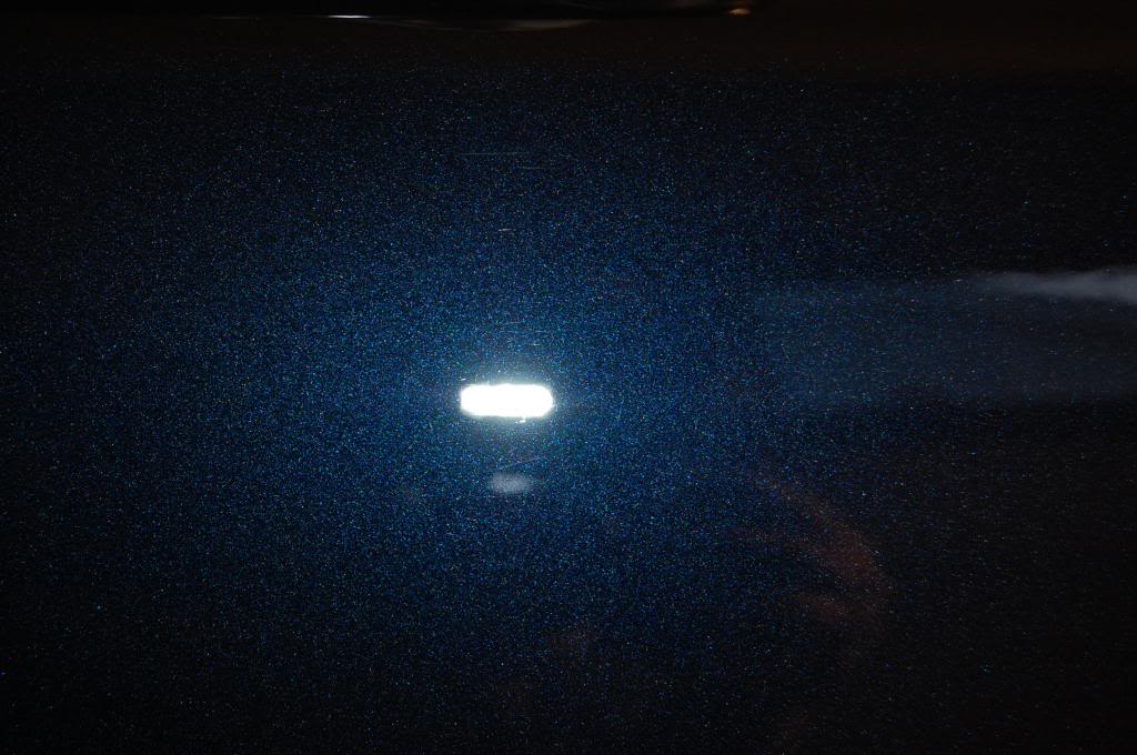

Så eg gikk rett over på 3M FCP på gul uber og roterende,la og på 2 dråper med SV CFP finnish for lengre kjøretid.
Kjørte vell på ca 14-1800 rpm med masse press og ned igjen på 1100 på de siste passene med ingen press.

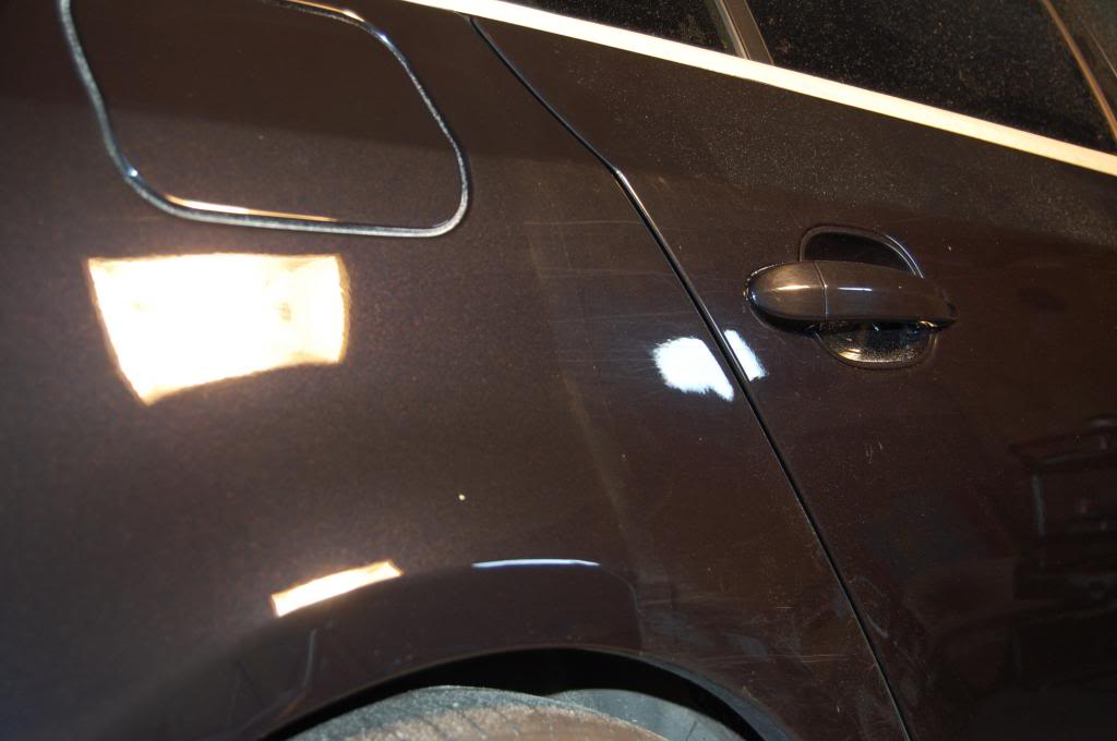

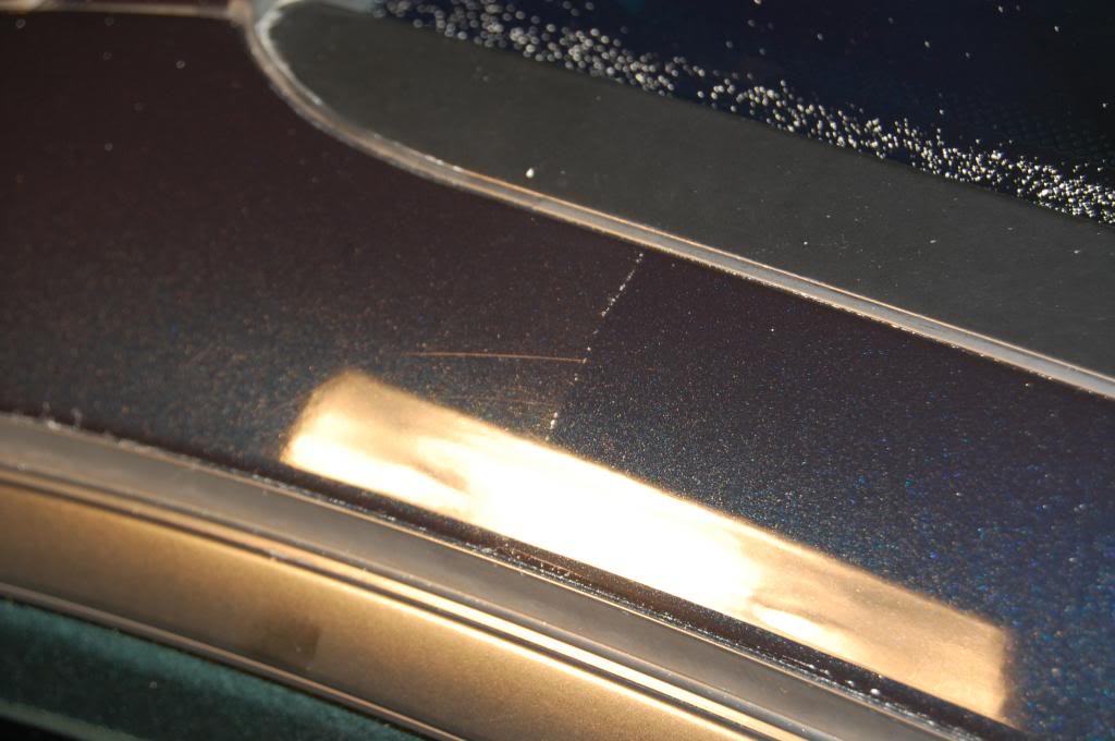

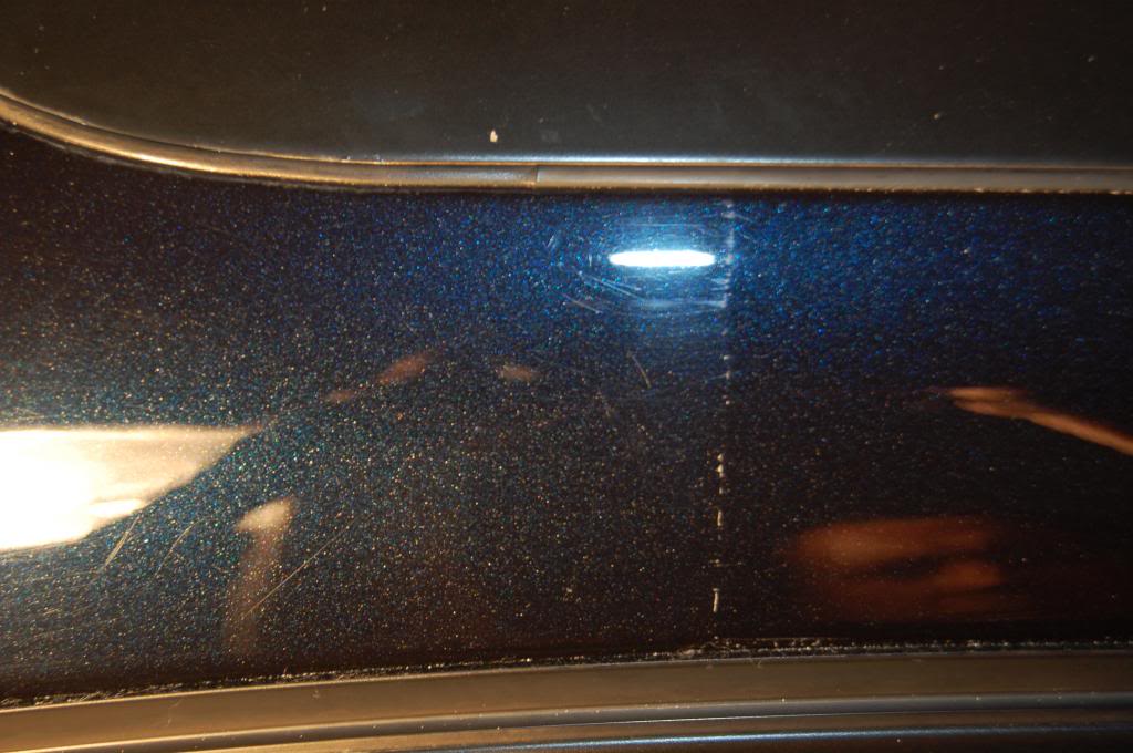

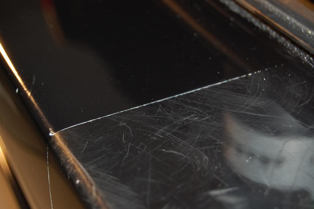

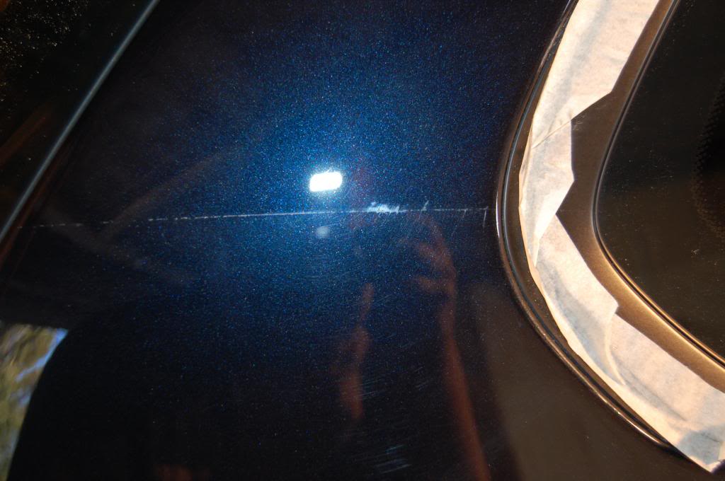

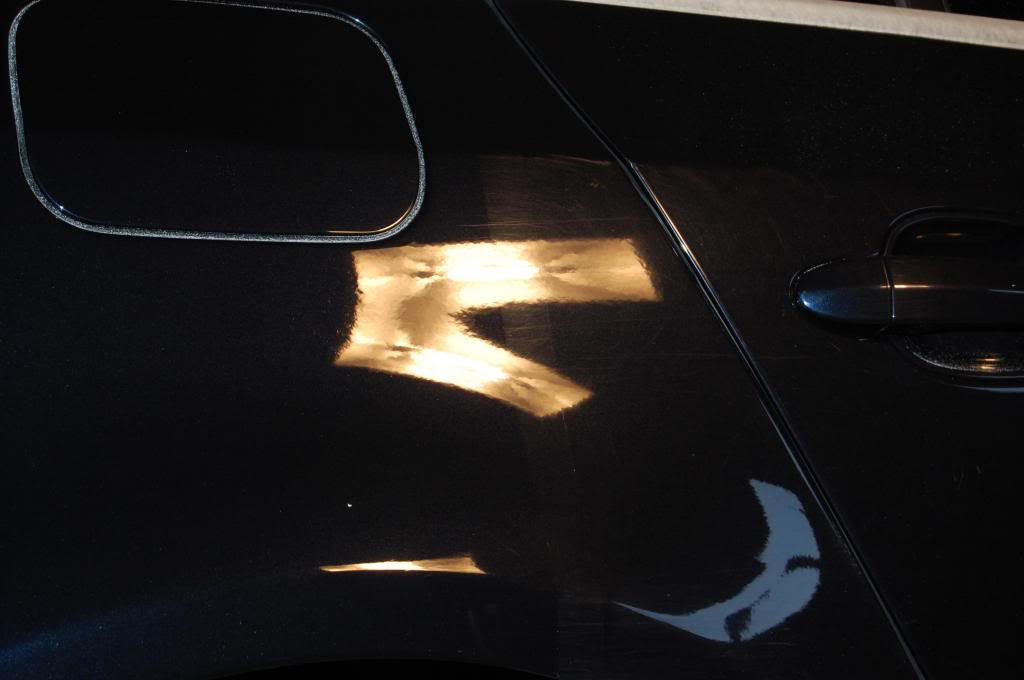

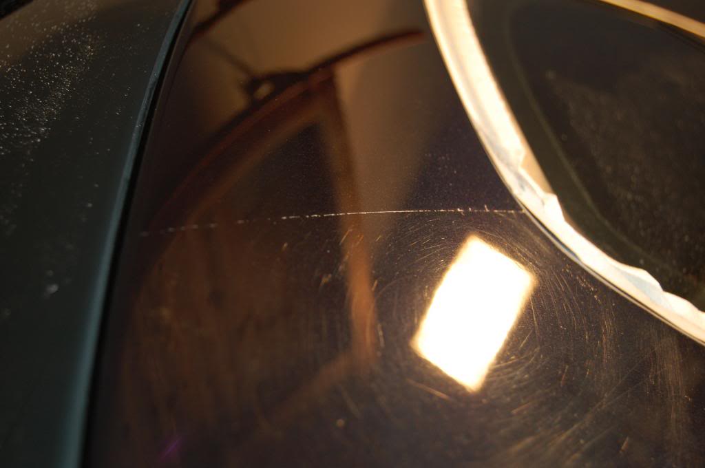

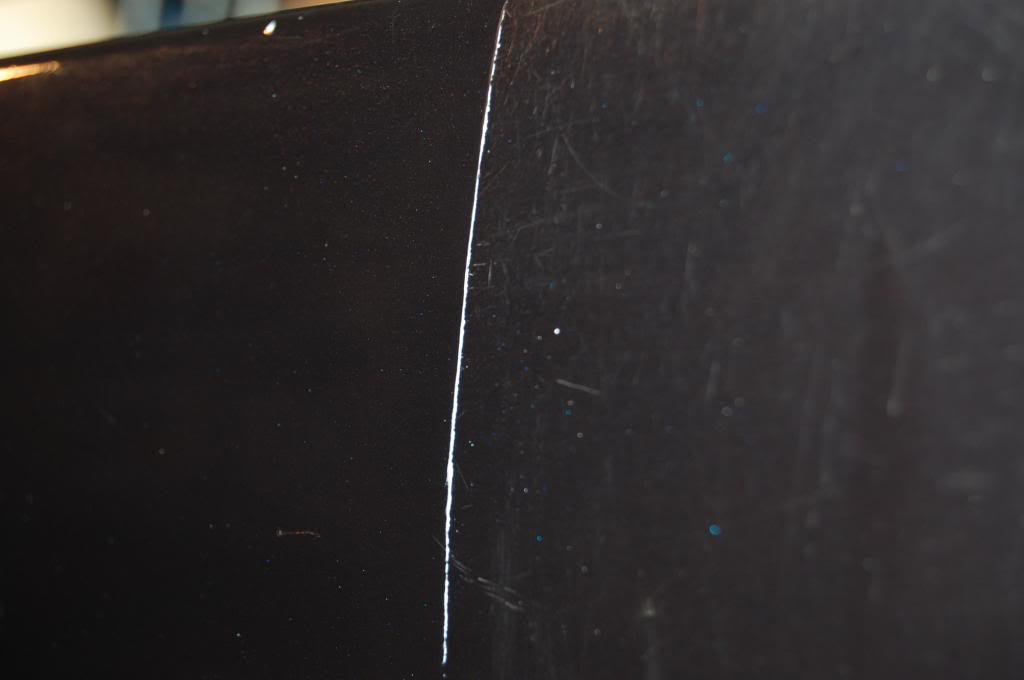

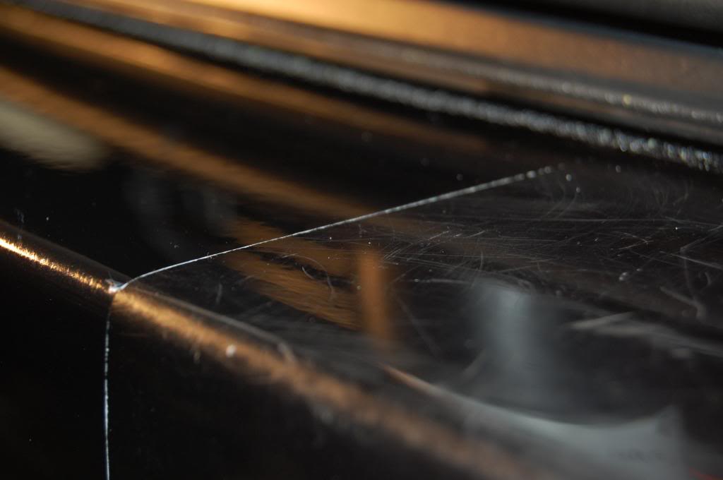

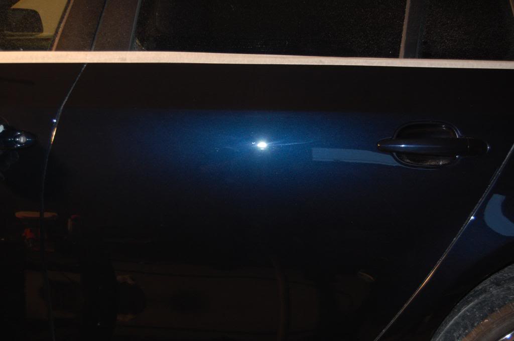

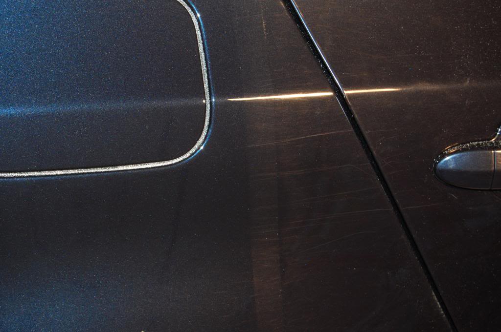

Dette er vell tillstanden rundt hele bilen,noen plasser verre.

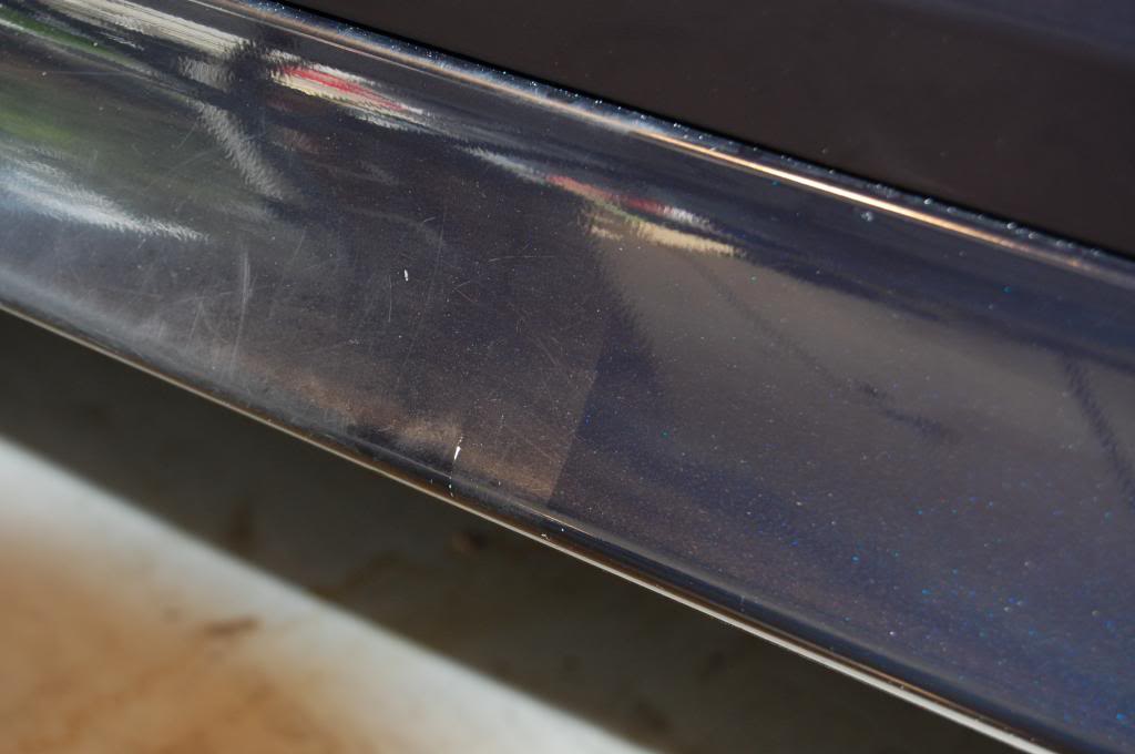

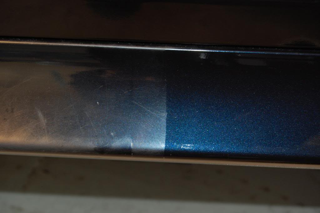

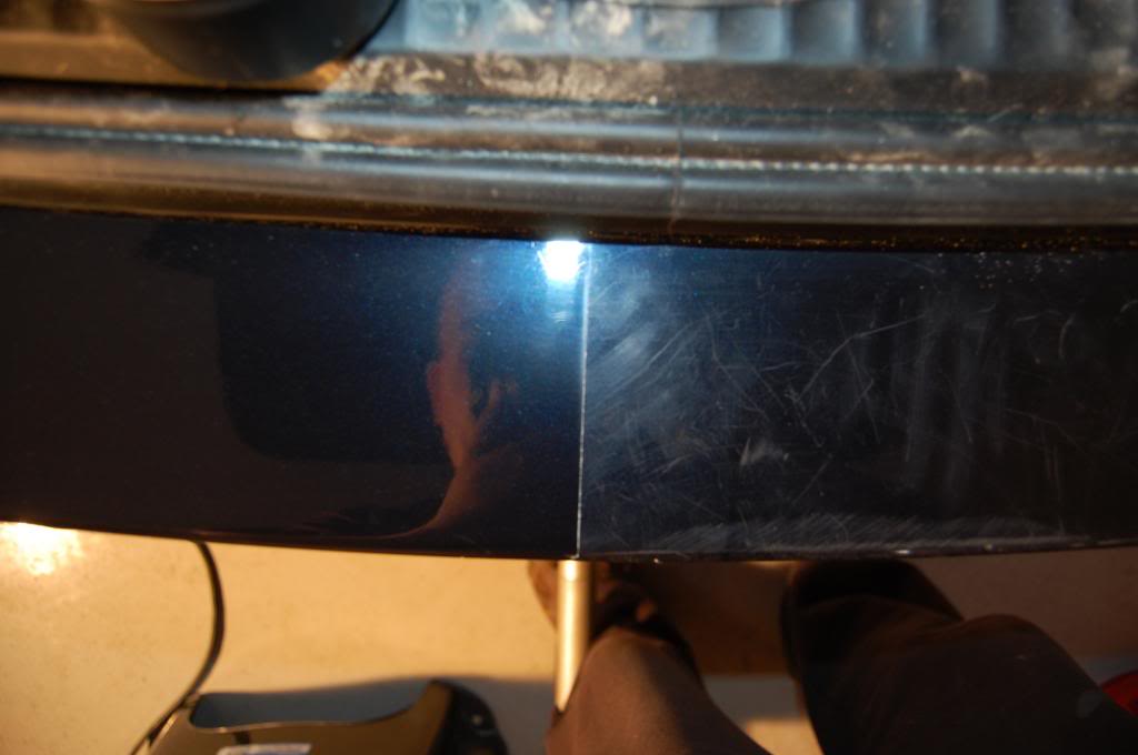

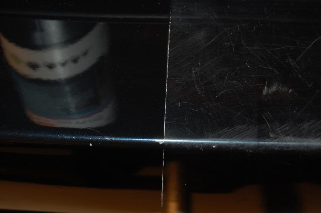

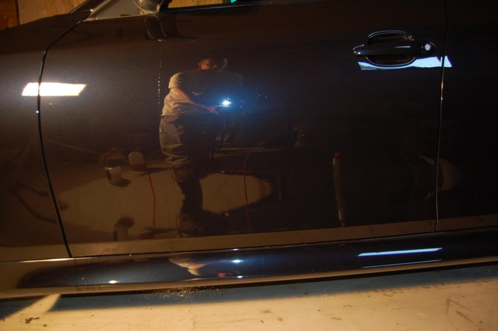

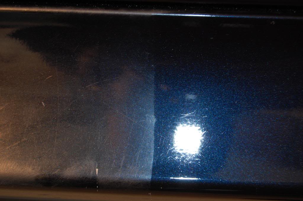

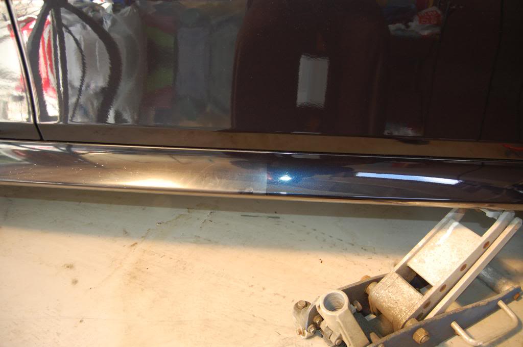

Og så til noen 50/50,her av kanalskjørt,kjørt med roterende på laveste hastighet 1100 rpm.

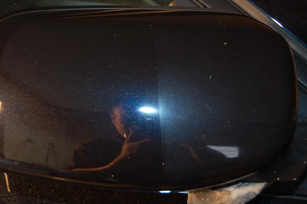

Speil,samme som med kanal.

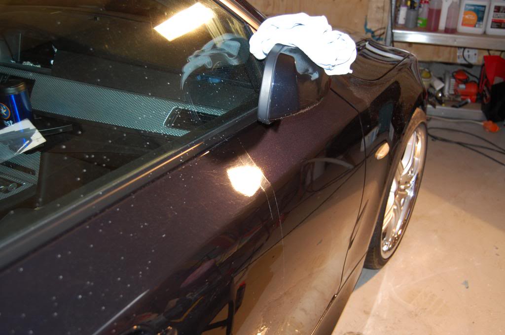

A stolpe,kjørt med Flex DA og Menzrena PF2500 det samme kjørte eg med på taket.
Så tar vi noen random 50/50 av bilen rundtom.

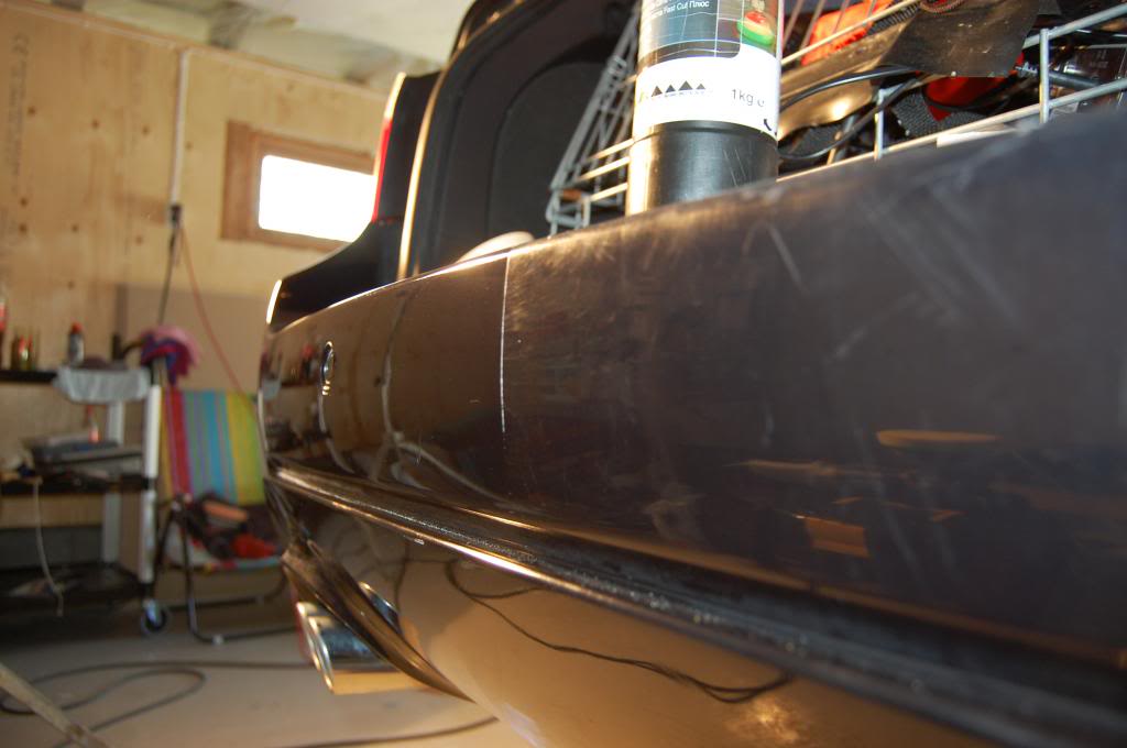

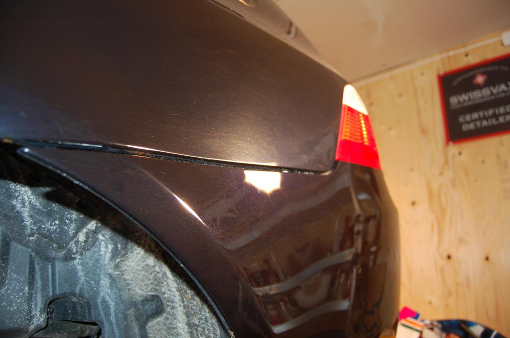

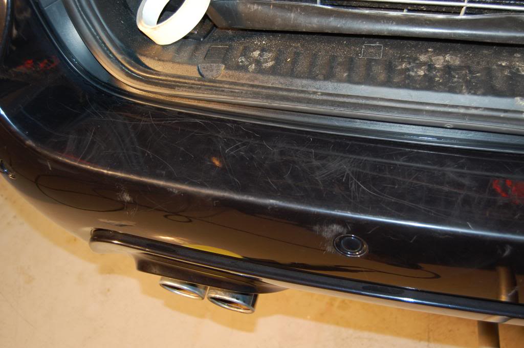

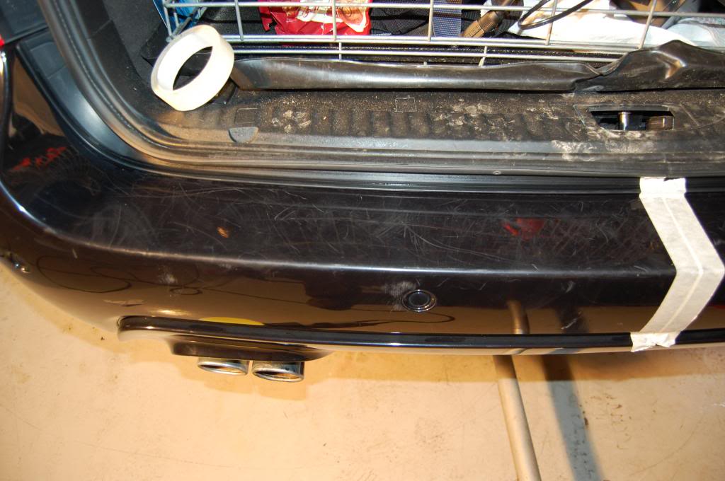

Bakfanger,tydelig att vi har 2 hunder :)
Og mellomsteget ble det kjørt Scholl S30 på ene siden og Menzerna PF2500 på andre siden,begge med Uber orange. Dette bare for å teste hvilken som ryddet best,og det ble vell ganske likt egentlig.
Ble litt å rydde opp i for finsteget.

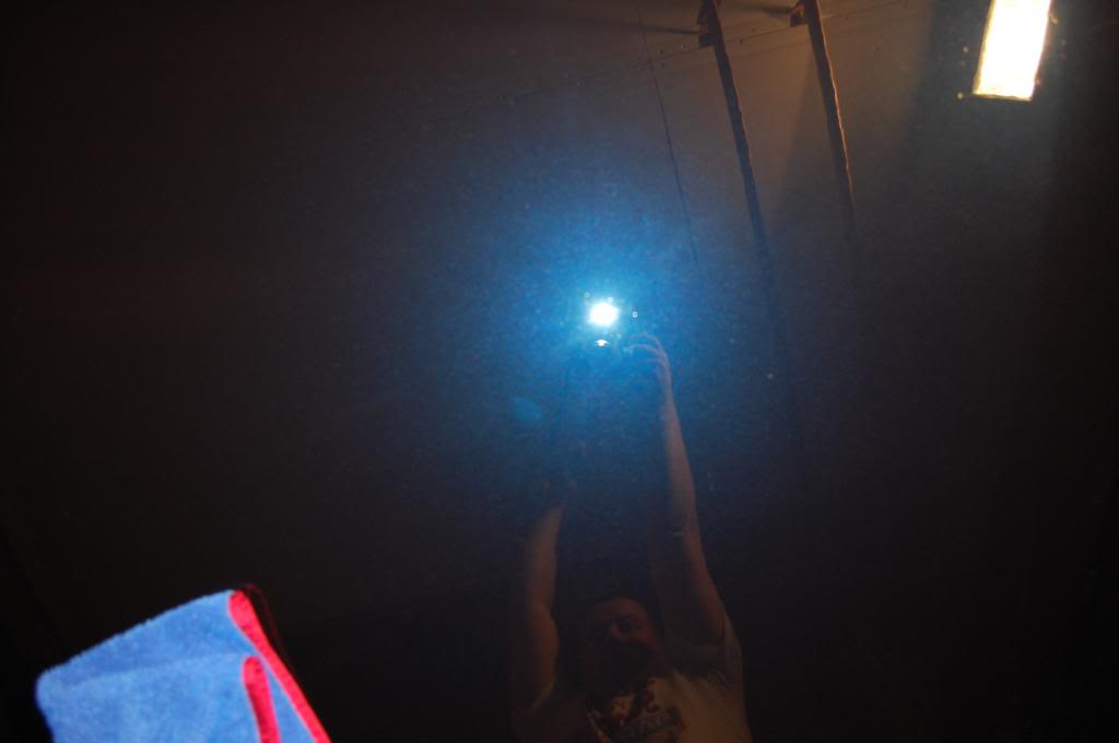

Etter vask,var litt holos her og der,men ikke så gale.

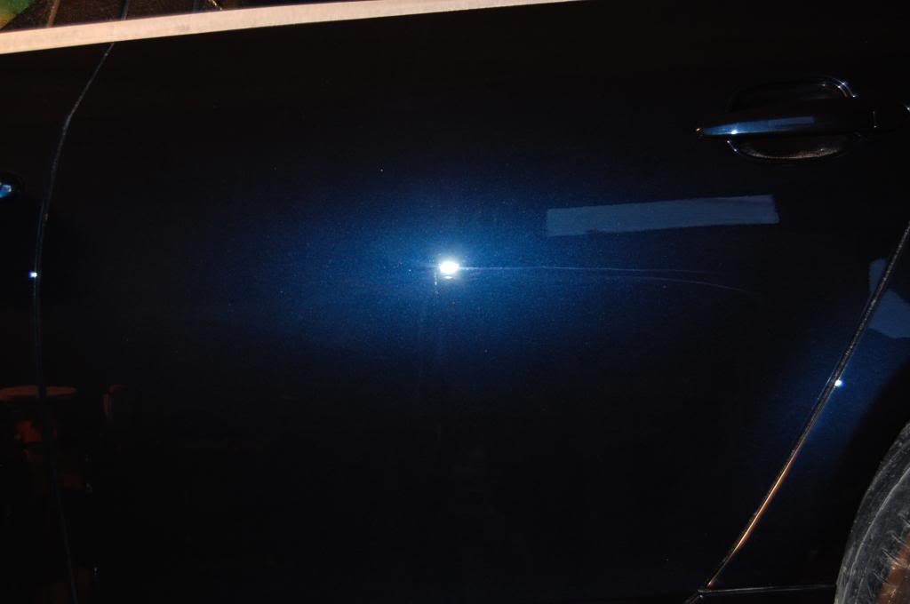

Finsteget ble kjørt med Scholl S30 på hele bilen med Flex DA,prøvde SV CFP regular med det tørket så utrolig fort opp her.
Voksen falt på SV Concorso.

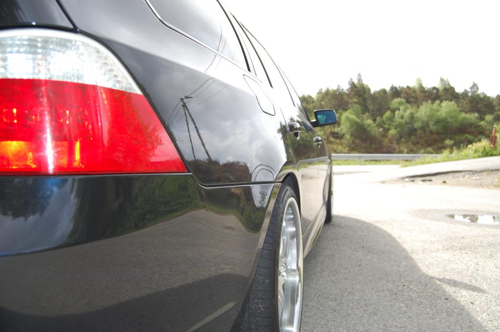

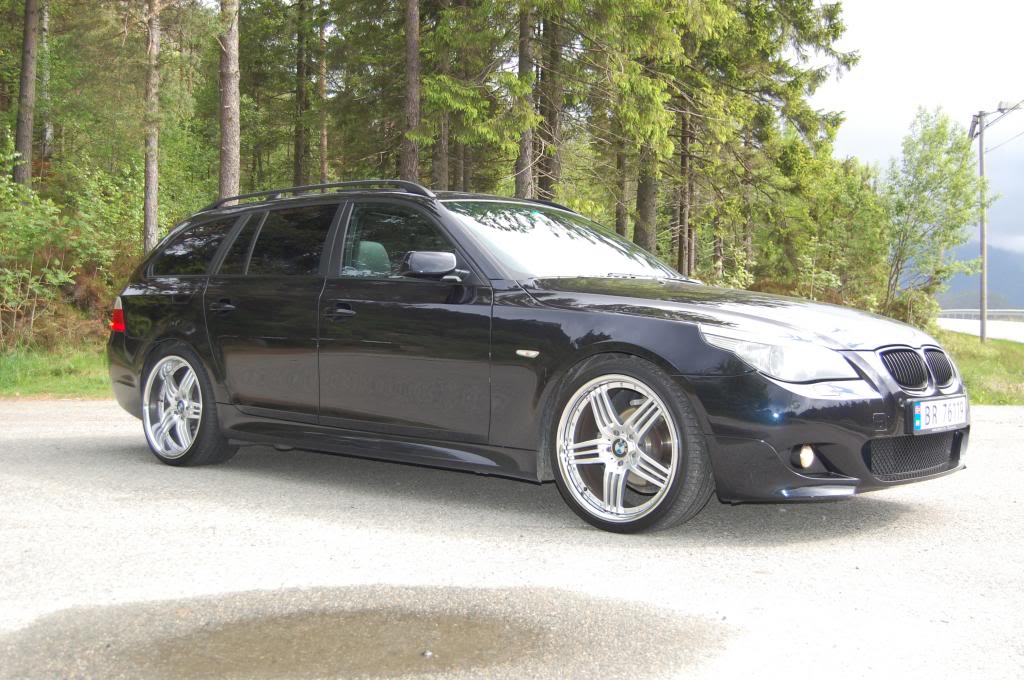

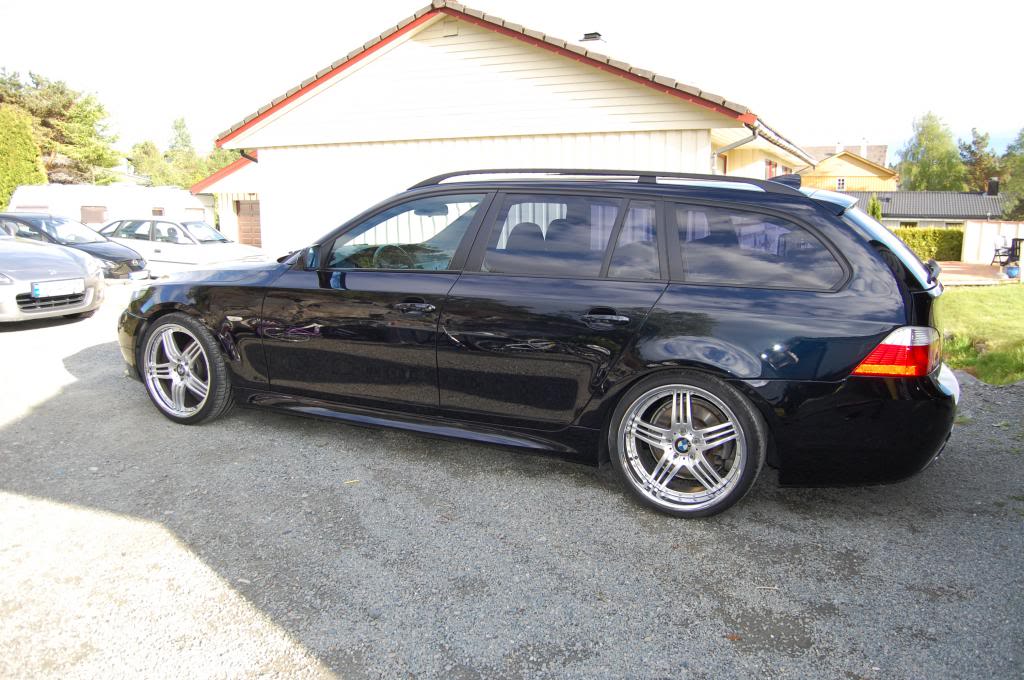

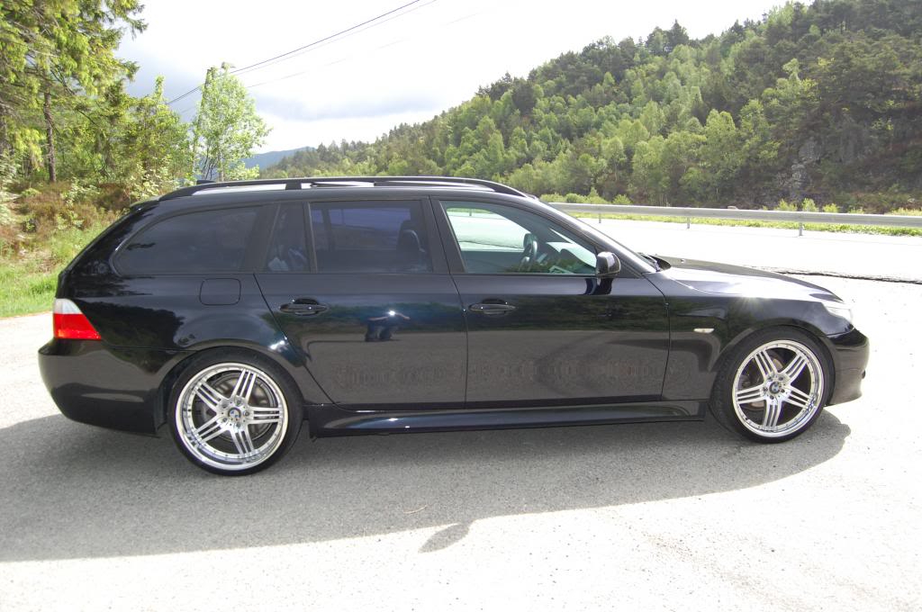

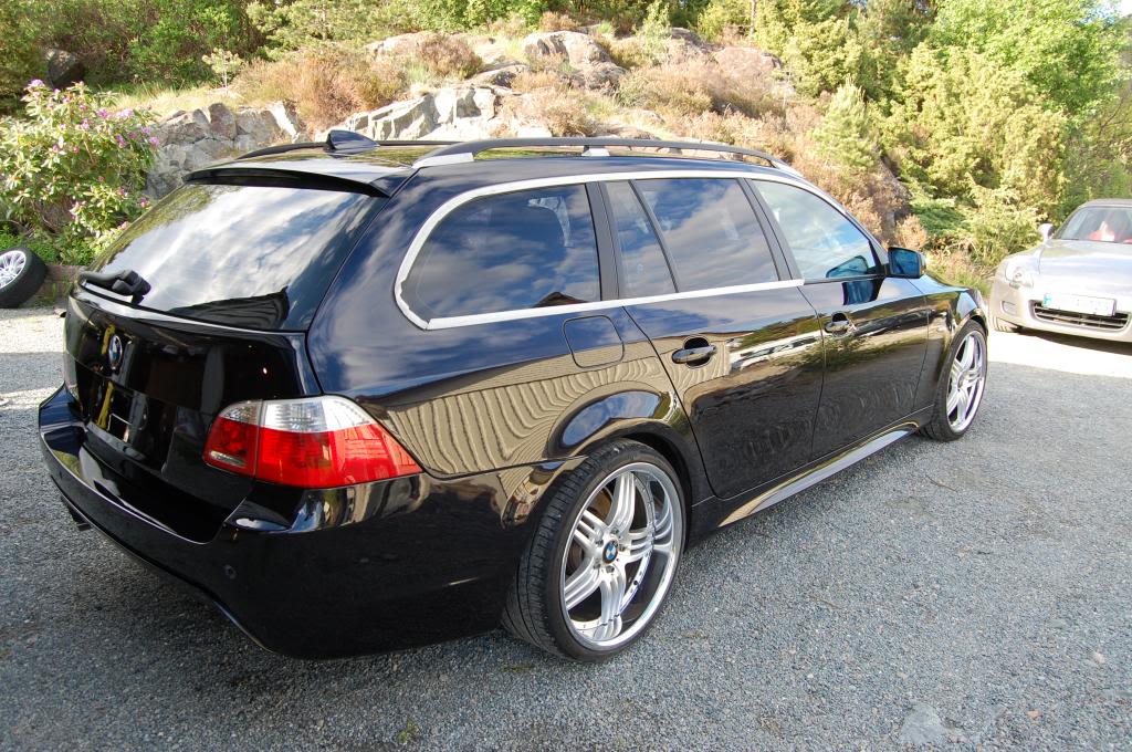

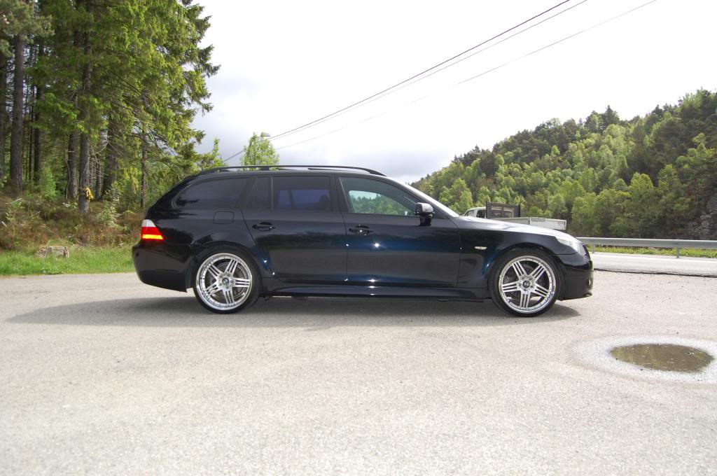

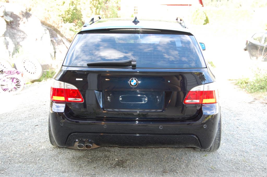

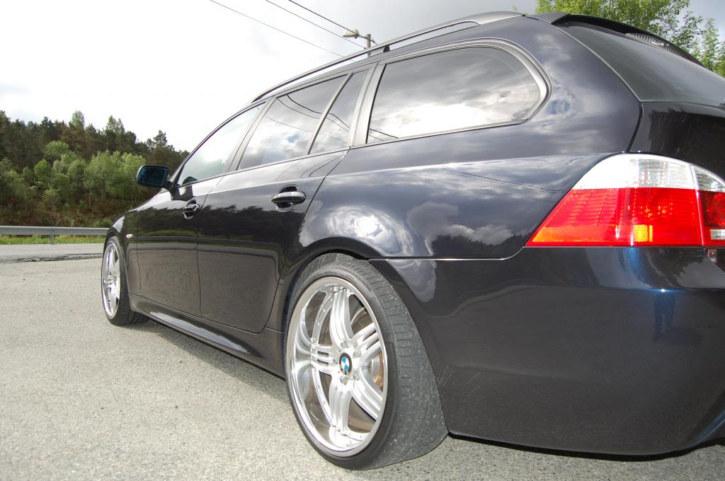

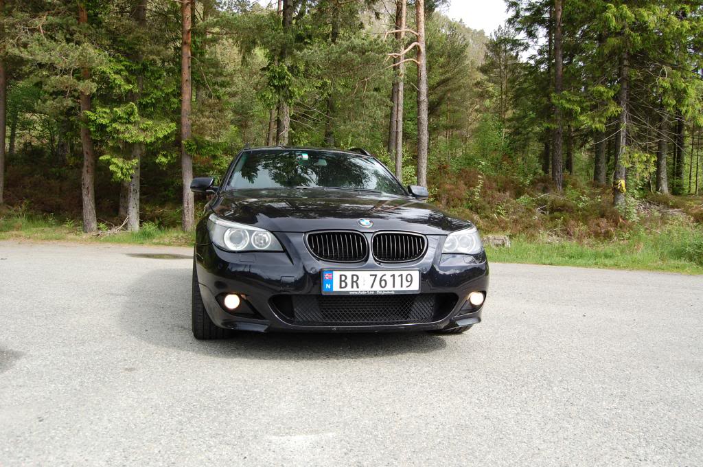

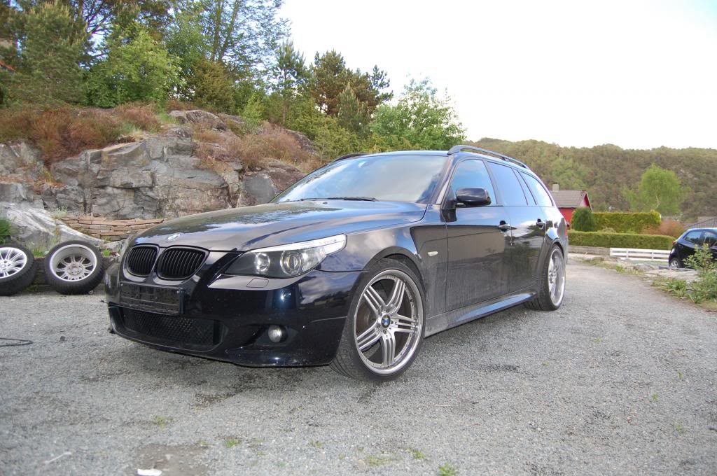

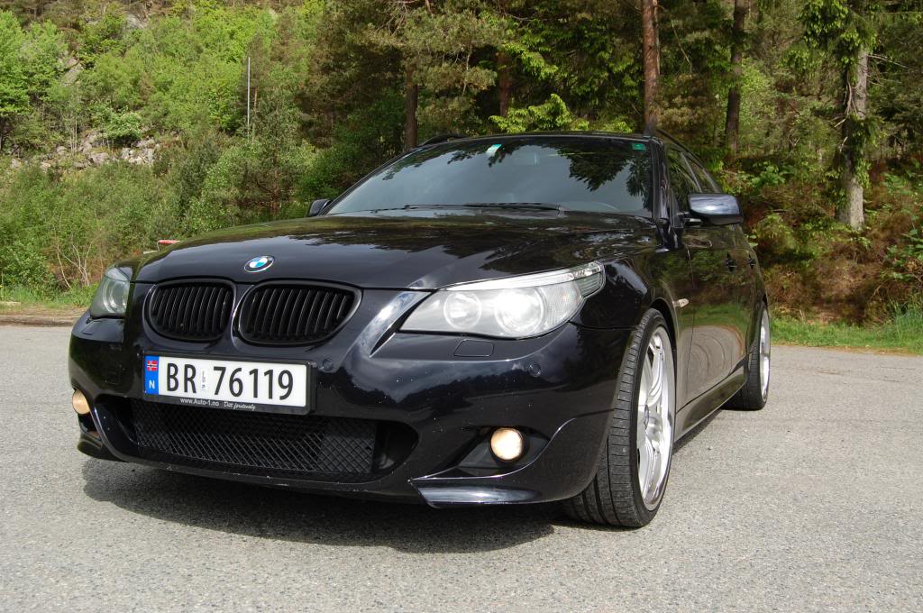

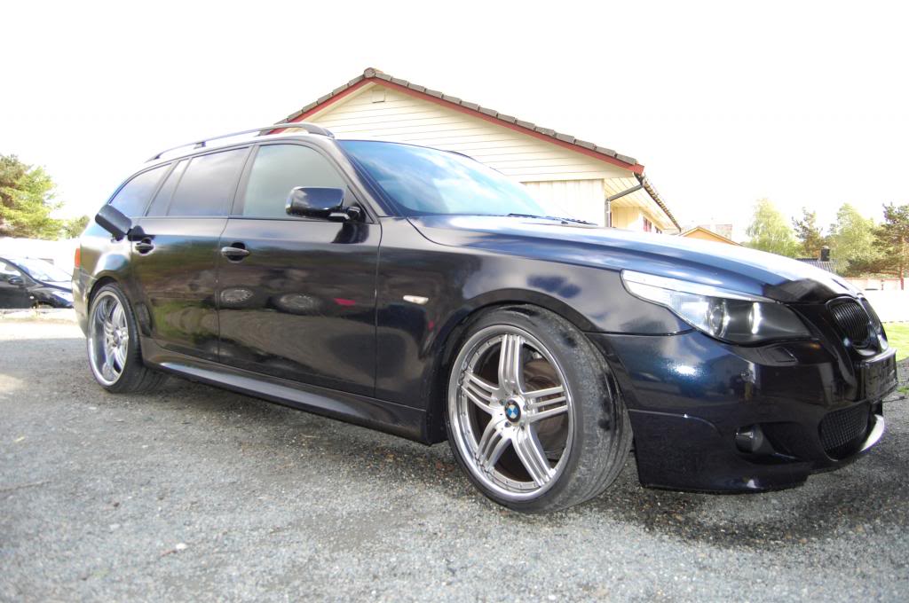

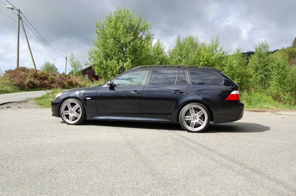

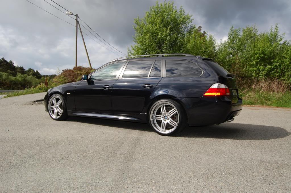

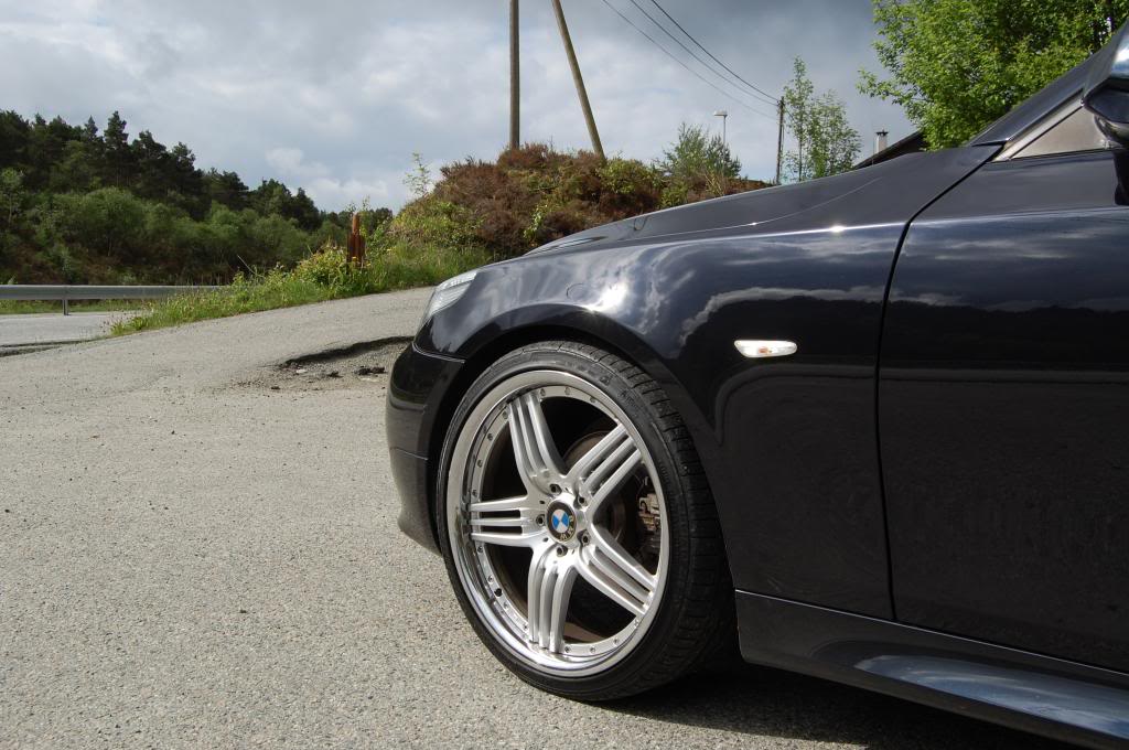

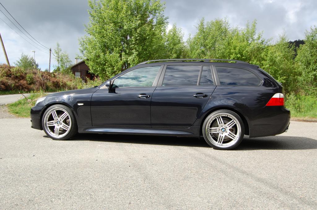

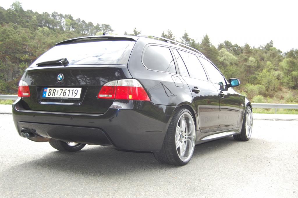

Så til noen ferdig bilder,litt støv på bilen siden eg måtte ta den rett ut av garasjen og kjøre en til heliporten på flesland.

Flott jobb på en lekker bil dette, og bra "redning" av bakfangeren. Kansje du vurderer å legge på noe slitefolie på den nå.
Takk for det :) Bakfangeren såg virkelig herja ut,fikk no dempet de såpass att det ser fint ut ved første øyekast men kommer slitefolie på når eg har fått den og framfangeren lakket. De er ikke fine pga mye steinsprut og hakk som går igjennom lakken.
Flott jobb! Fin bil du har :) Cred er gitt!
Pent utført jobb med mye bra korrigering. Du dro mange år av denne :thumbup:

Sliten bimmer ble til veldig fin bimmer! Tipper E61-en din var veldig glad for at dere fikk litt kvalitetstid sammen ;)
Flott løft på en nydelig bil. :thumbup:
En slik bil fortjener å glinse. Bra s&s.
Vi liker flotte refleksjoner på våre biler :thumbs:
