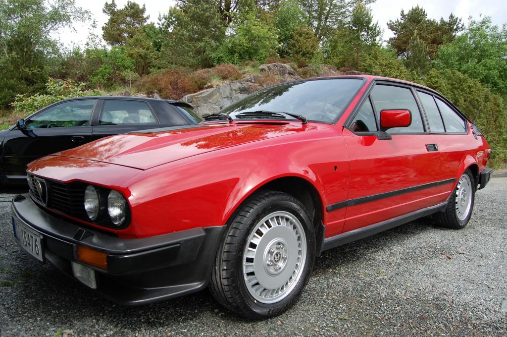

Denne gangen er det en Alfa Romeo med den vellkjente v6'en til Alfa som skal få ett lite løft,denne ble omlakket nesten rett etter den var solgt ny i Sverige pga innbrudd.
Det er en 83 mod med beskjedne 70 000km på baken,med andre ord godt tatt vare på og lite brukt. Er SS lakk på denne som viste seg å være noe av det hardeste eg har vært borti.

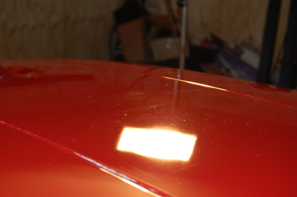

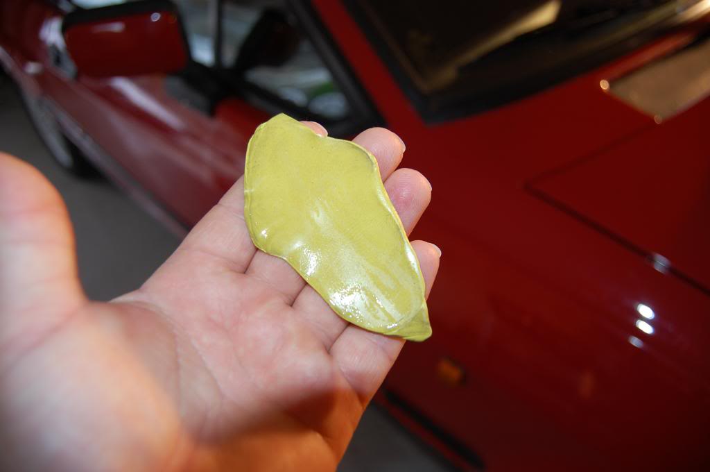

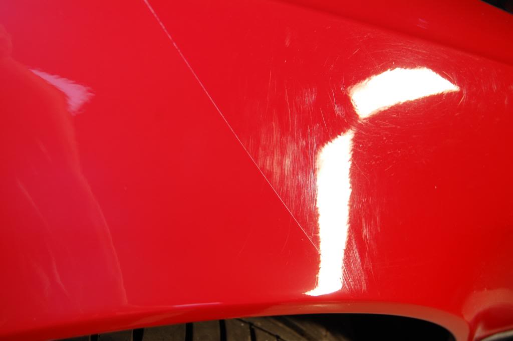

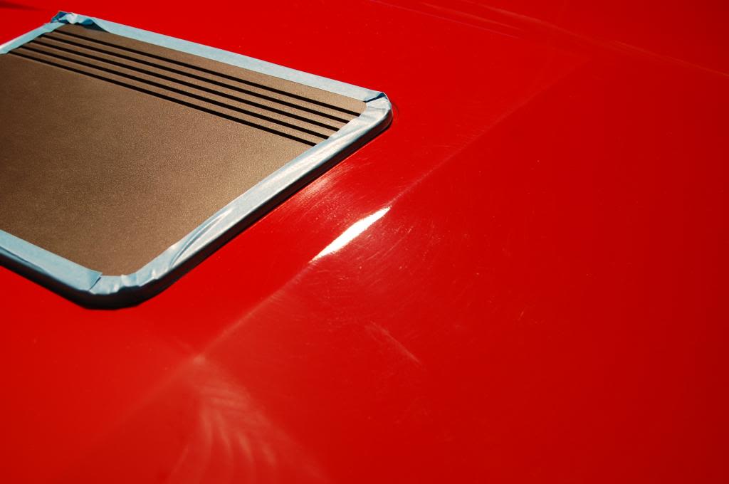

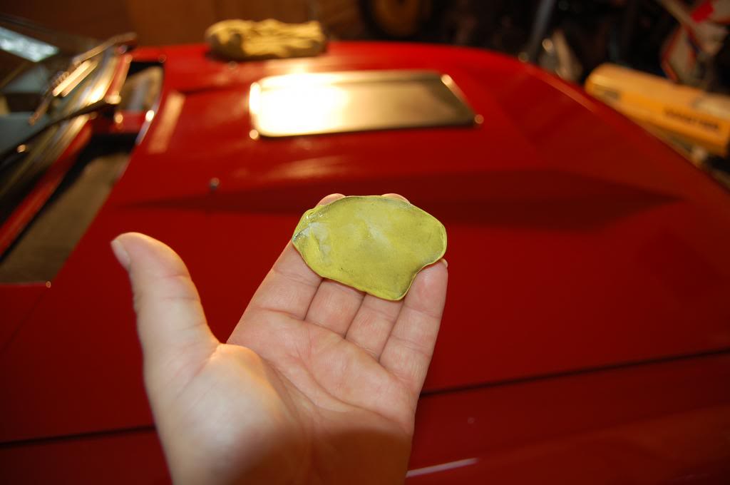

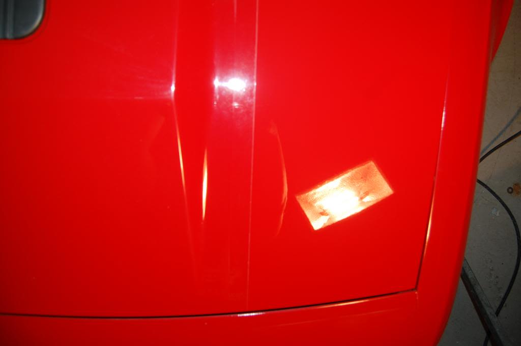

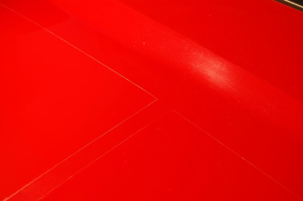

Men clayen fant no litt skit den,her etter panser.
Og her etter ene siden,var det samme på andre siden.

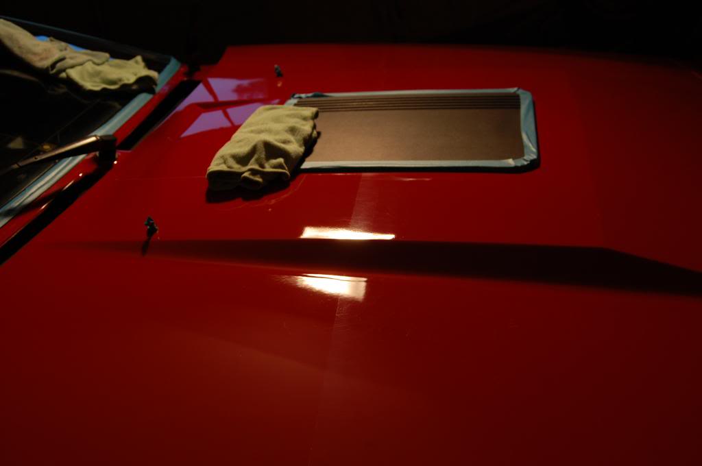

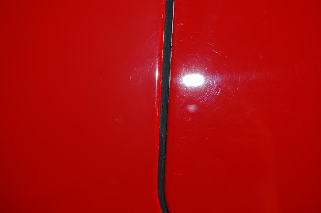

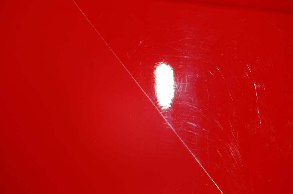

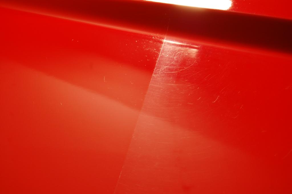

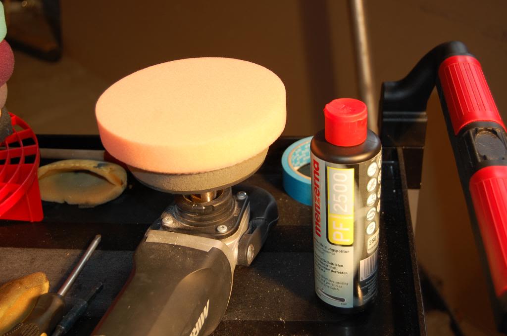

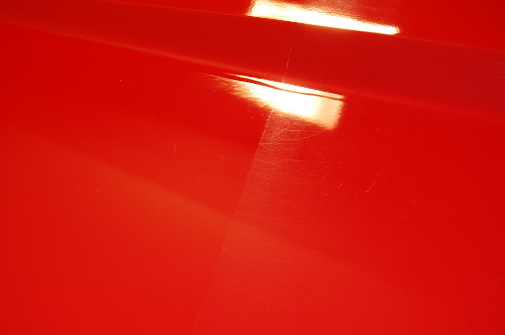

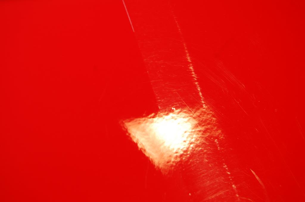

Prøvde først med denne komboen Menzerna PF 2500 på orange Uber,det tok greit nok det men ikke nok.
Gikk over på Menzerna FG 500 på gul Uber med roterende,og det tok nok. Og med dette resultatet.
Etter wipedown,måtte bruke scholl sin. 3M lagde bare en stygg grå hinne.

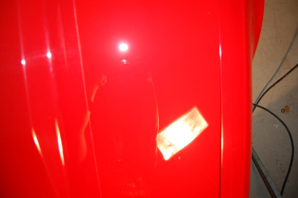

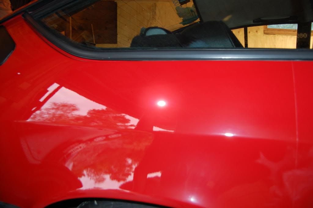

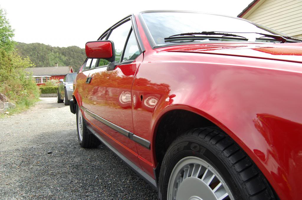

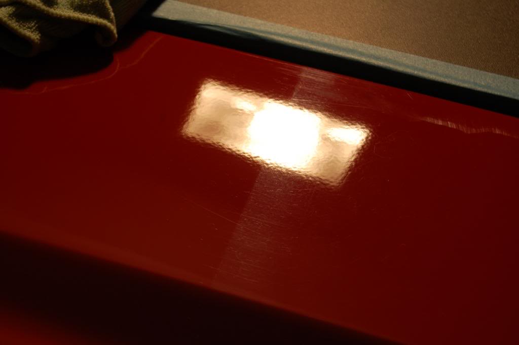

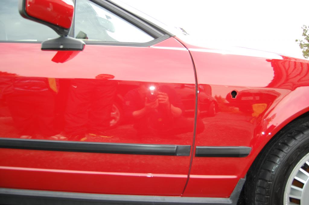

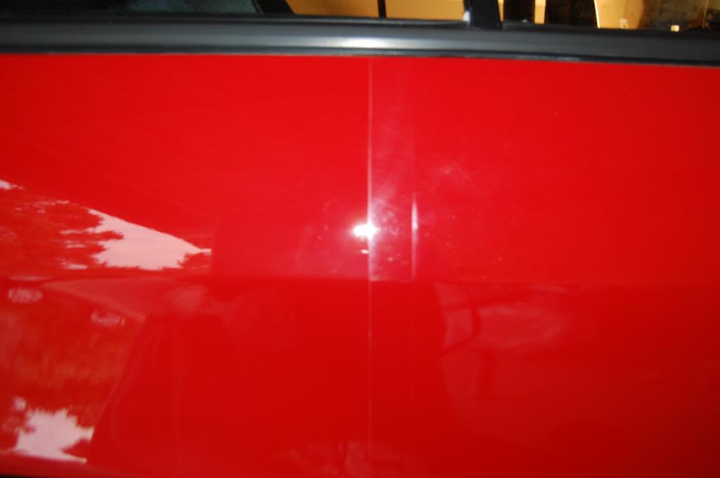

Ikke lett å få bilder av rød lakk,må ta i rette vinkel for å se noe. Som her eg testet litt,ikke så lett å se noe :)
Tillstand på lakken var helt grei med tanke på att den er fra begynnelsen av 80 tallet.

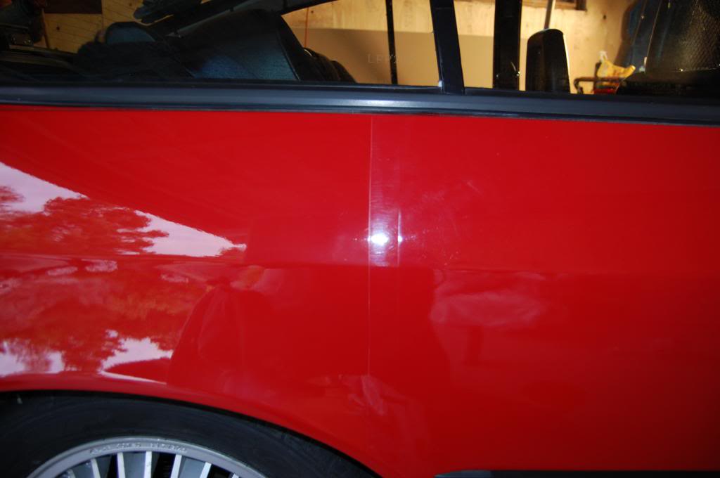

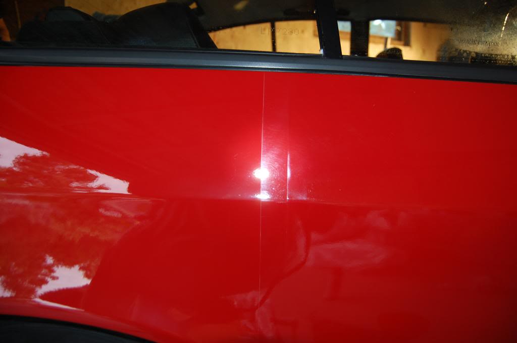

Og fikk noen 50/50 bilder,men det ble ikke så mangen siden det var en vanskelig lakk å få gode bilder av. Så gadd ikke bruke så mye tid på det.

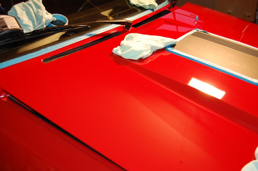

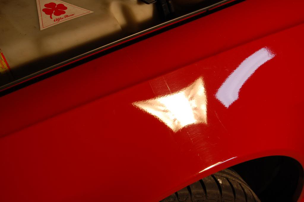

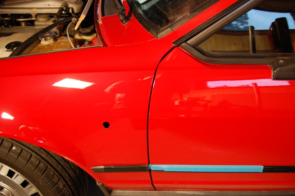

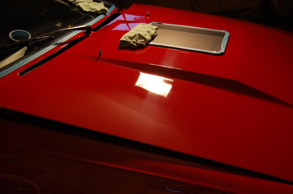

Holofritt etter Menzerna FG 500 eller 400 den som ikke er tynnflytende. På gul Uber og roterende med 12-1400 rpm

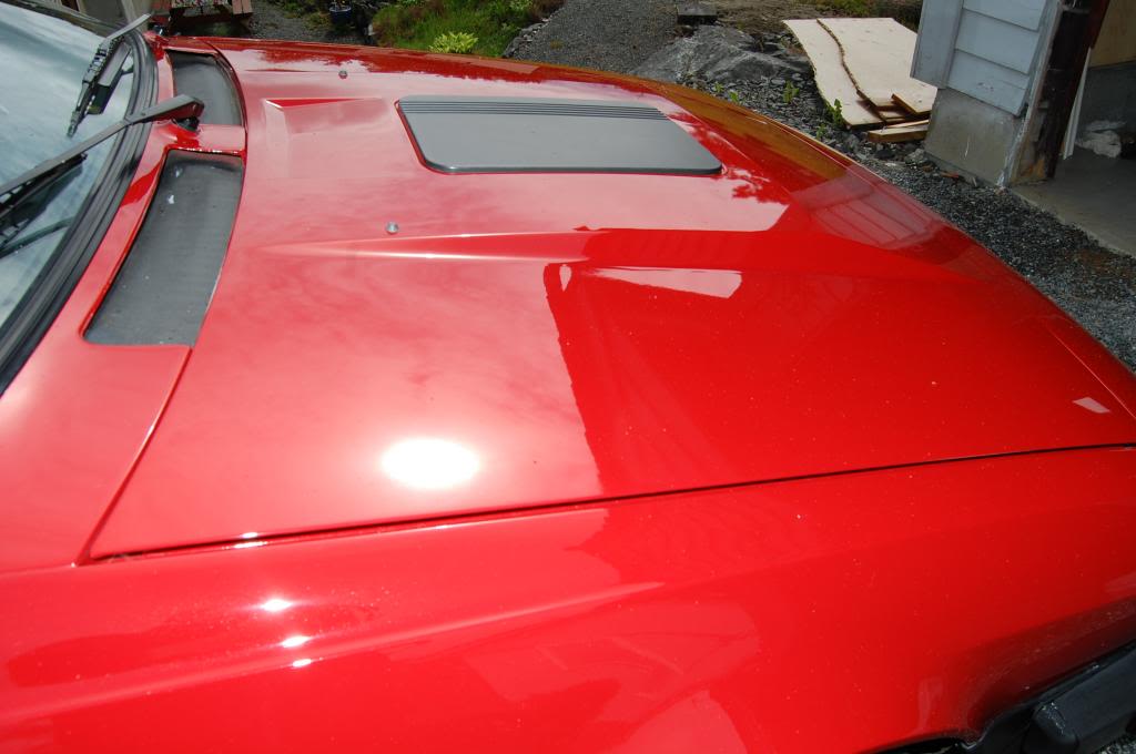

Blankt blir det no,panser og tak la eg litt ekstra tid ned i siden det er no en stor flate og det første man ser på.

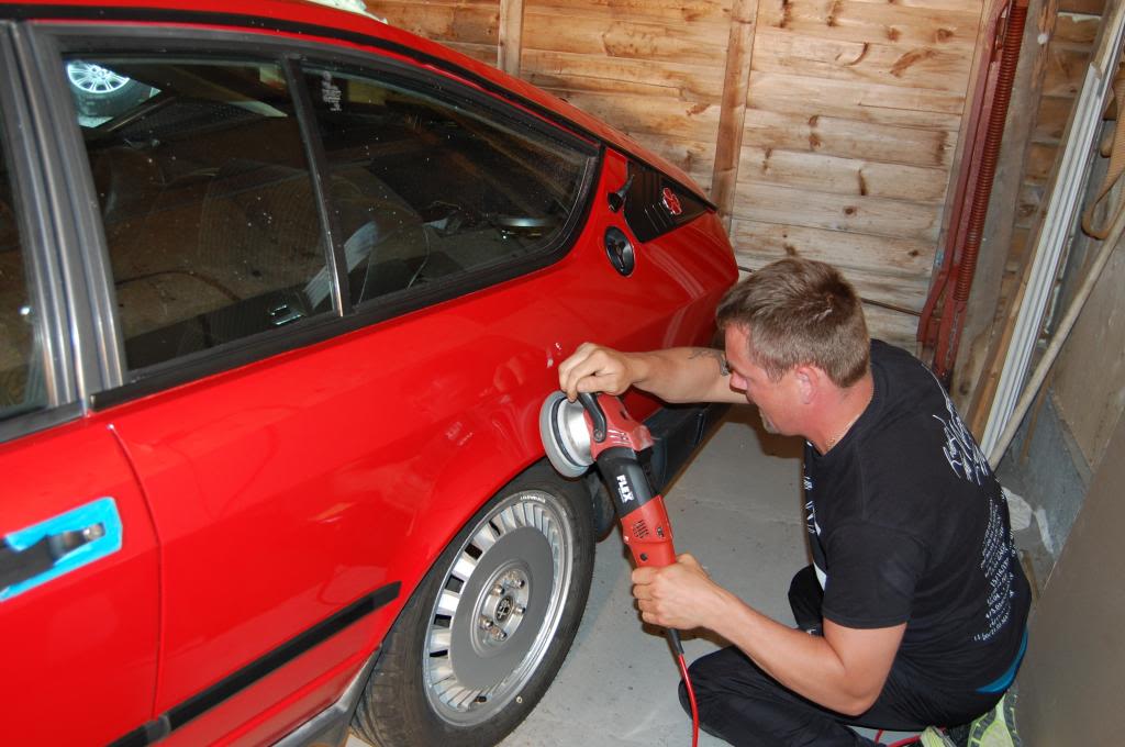

Eigar i aksjon,fikk han til å gå etter meg med Flex DA og Menzerna PF 2500 på orange Uber.
Fikk no han til å svette litt :)

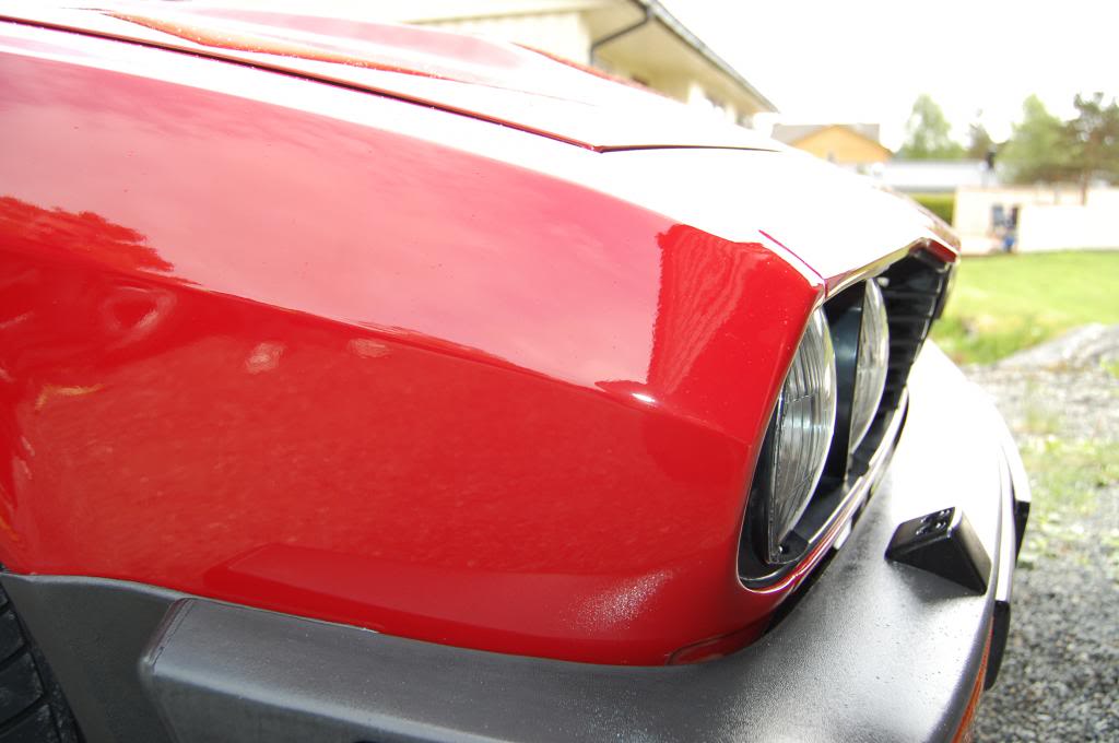

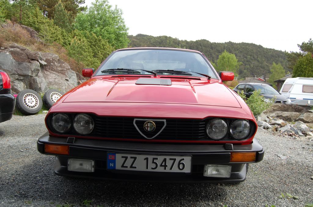

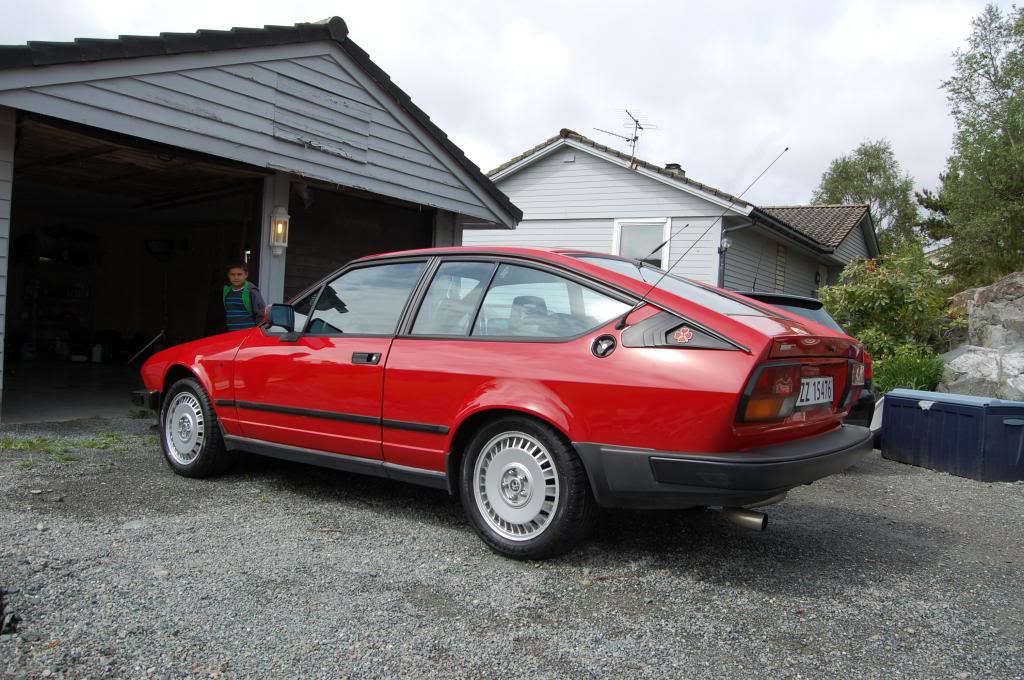

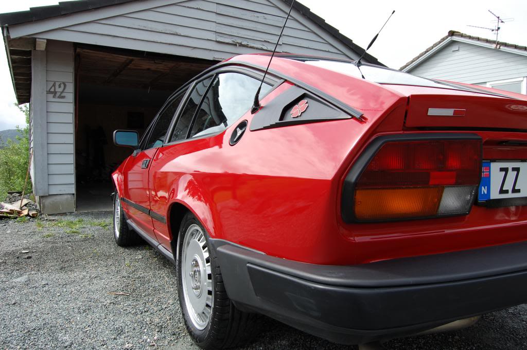

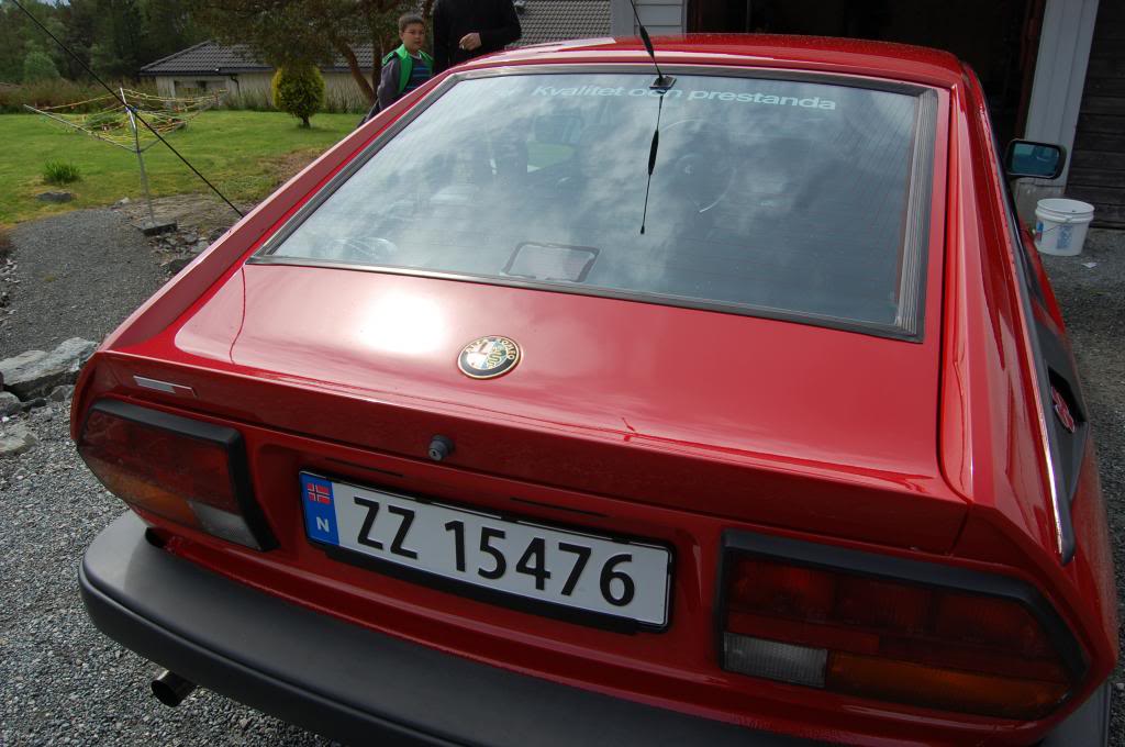

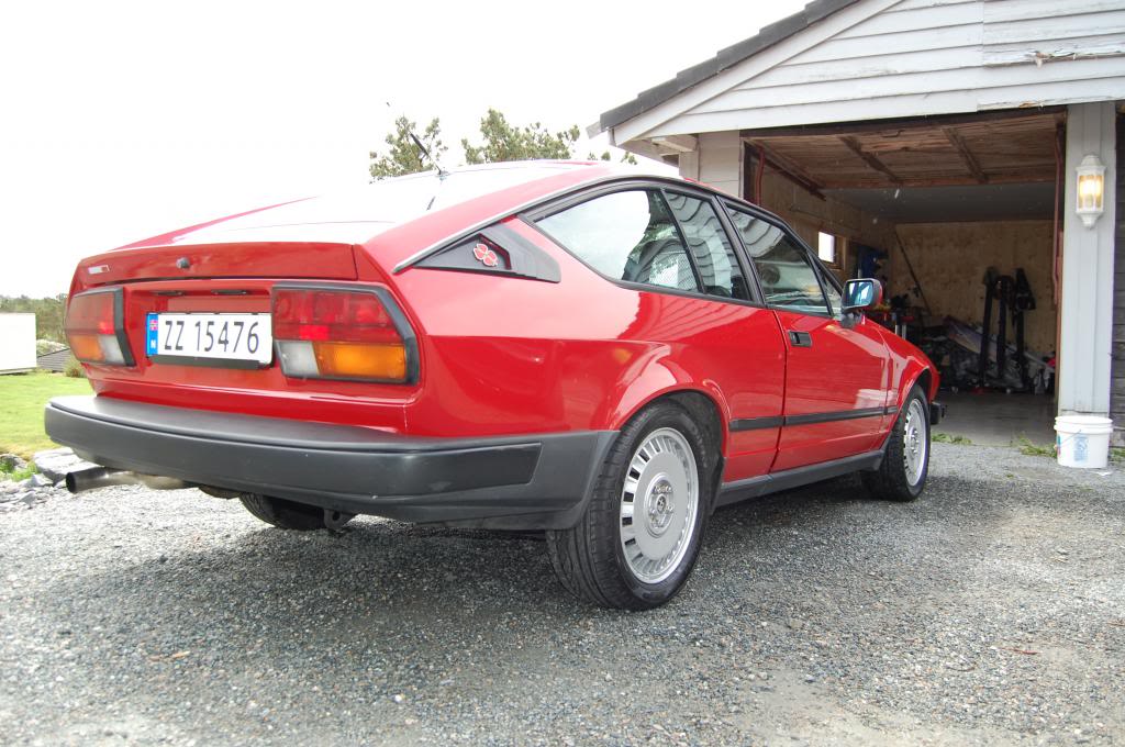

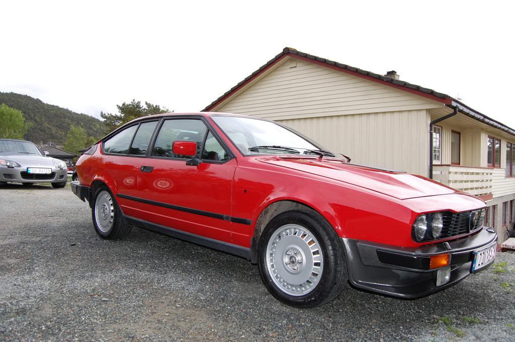

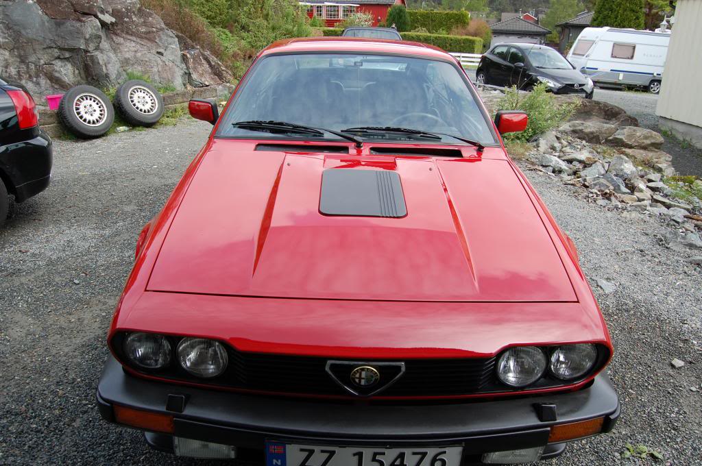

Og så noen ferdig bilder,ikke det beste været å ta i,men det får no stå sin prøve. Eigar ble fornøyd og det ble vell eg og.
Tidsforbruk på denne er vell sånn ca 25 timer.
