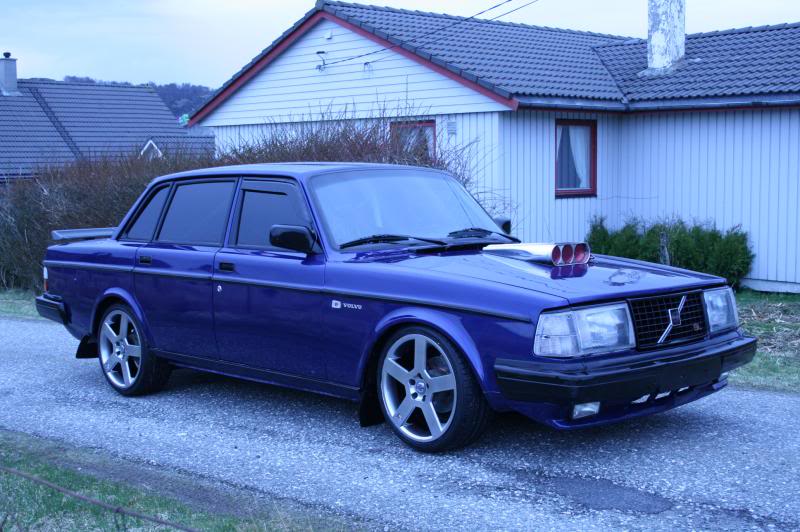

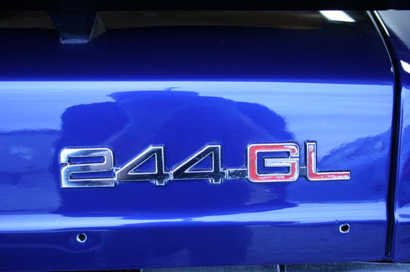

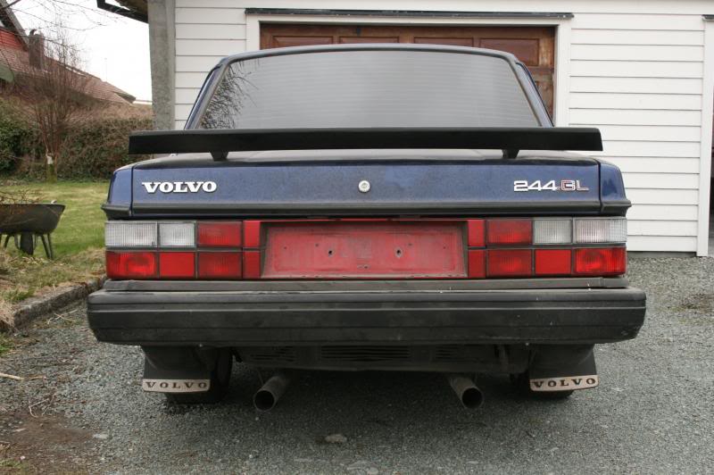

Etter en treg sesongstart var det godt å komme igang igjen.

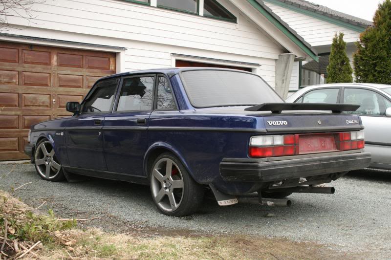

Sesongen ble innviet med en utvendig shine på en ganske så fin Volvo 244 fra tidlig 80 tall :)
Bilen ble omlakkert for 3 år siden i den mer moderne volvofargen: Oceanblue. Under motorbygging har bilen stått endel i ro og "støvet" ned.
Den trengte sårt en shine i god detailing ånd.

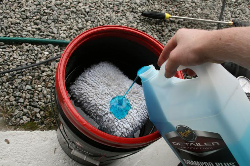

Utstyr:
Vask:
-Prickbort.
-Bilthamber Autofoam.
-Meguiars Shampoo plus.
-SV Vaskebøtte m/gritguard.
-SV Washpudel.

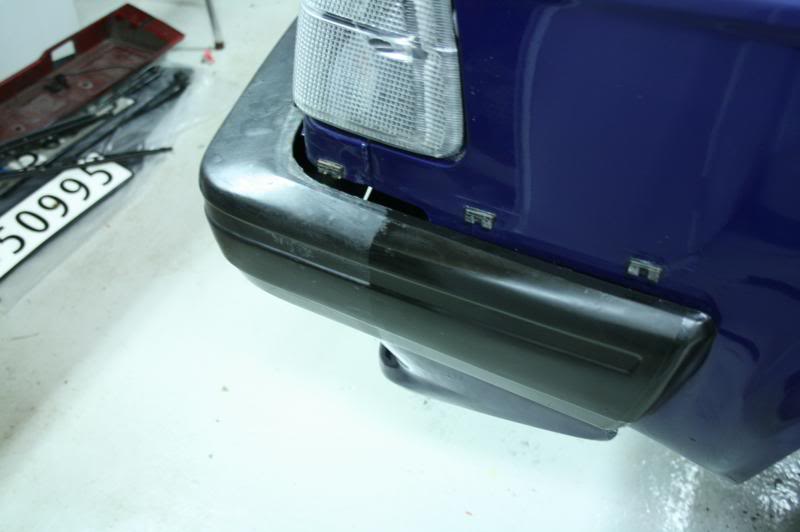

Sorte detaljer:
-Owatrol Polytrol
-Black wow.

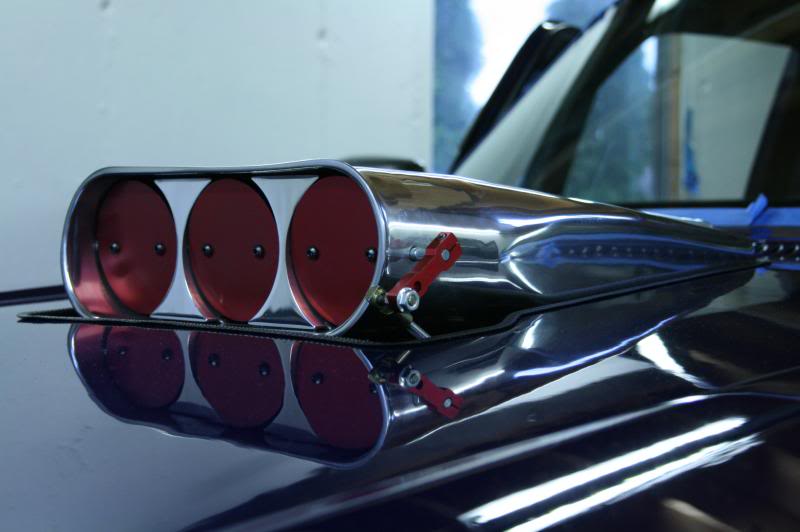

-CG Metalshine på innsug og eksosstusser.

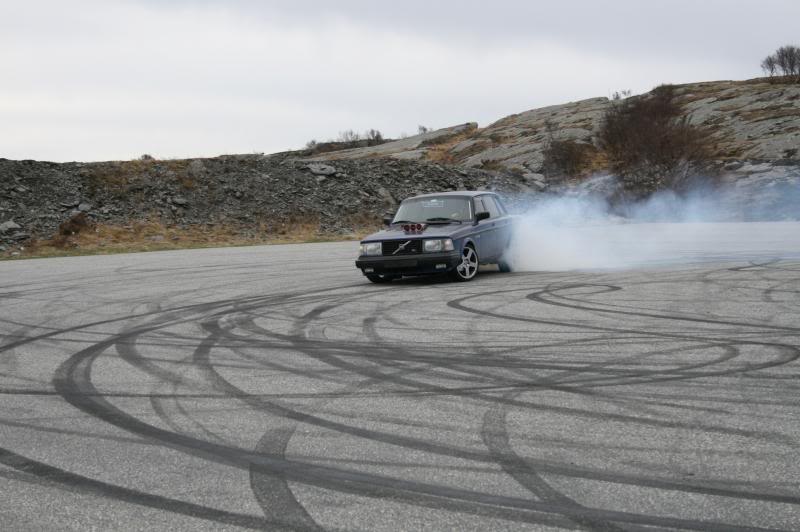

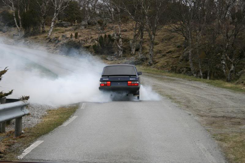

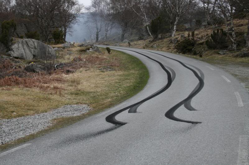

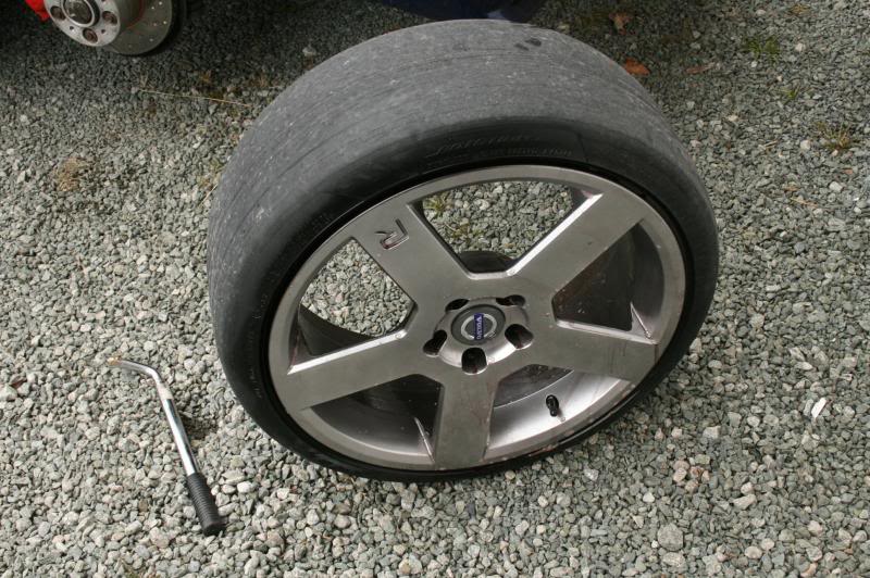

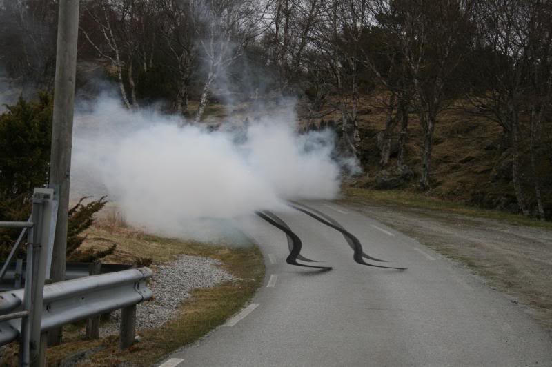

Siden dekka skulle skiften mens jeg skulle polere bilen så var det jo dumt at det skulle være mer mønster igjen :)

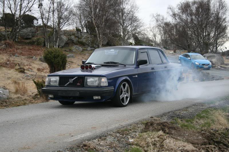

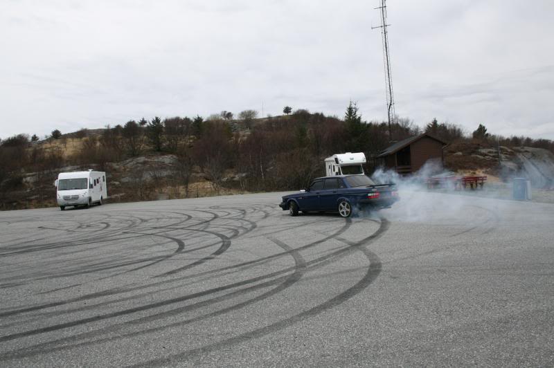

Litt blårøyk må til :)

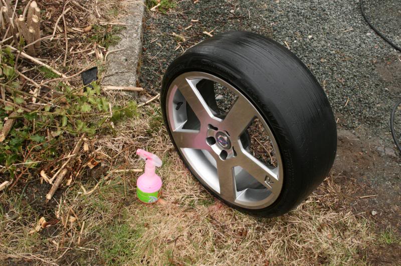

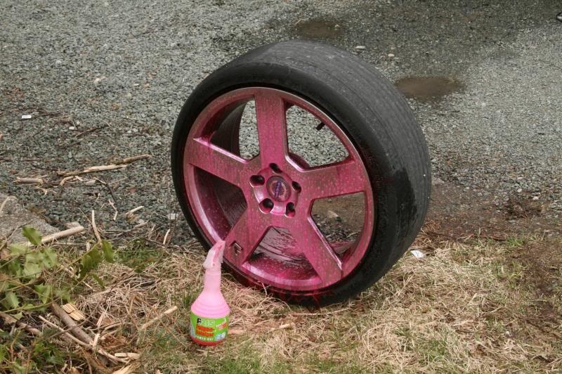

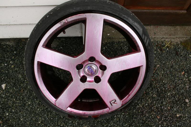

Felgene ble først sprayet med Bilberry.
Før de så fikk et god dusj med P21S PG og Vikan børste.
Avspylt
JørgenT blir fotografert og ser rimelig fornøyd ut :)IMG_7783_zps217c732b.jpg

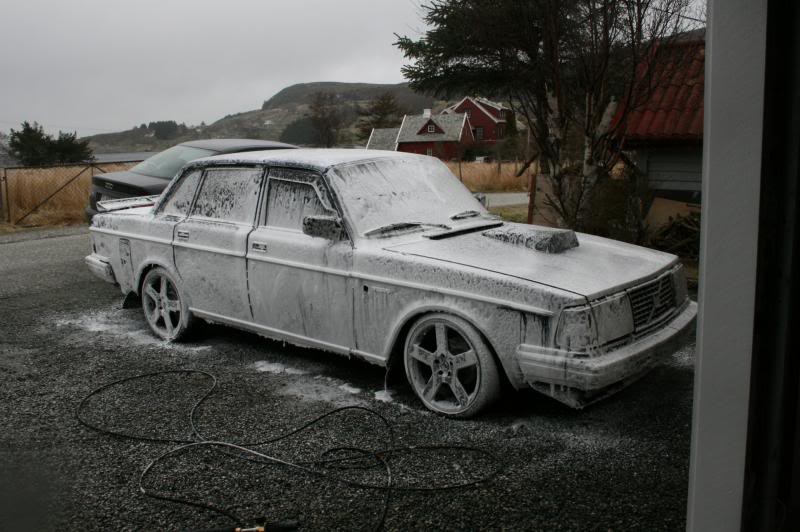

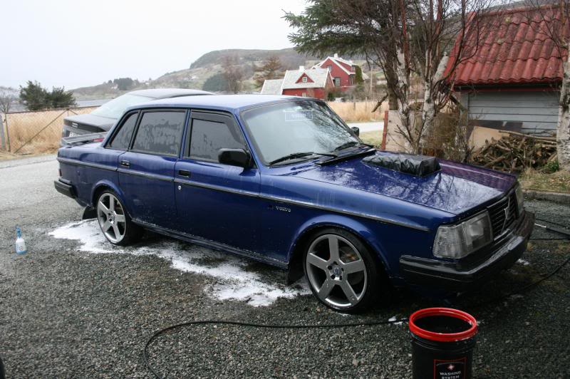

Påførte PB på hele bilen.

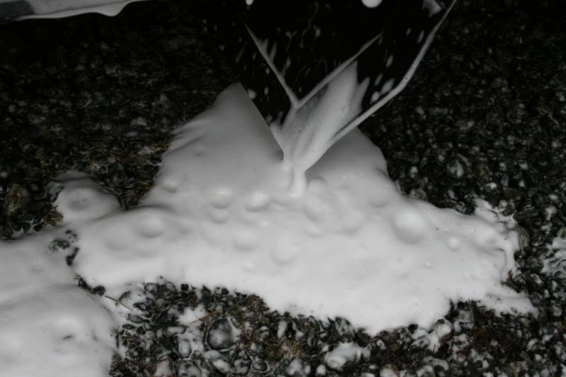

Bilhamber skum påført.
Virkevirke.

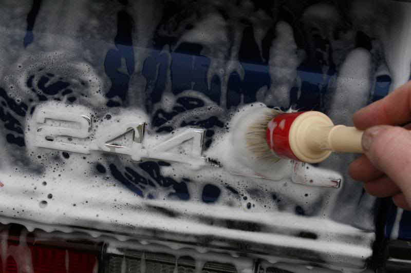

Brukte en detailkost og litt SurfexHD på sprayflaske rundt emblemer.
Renspylte bilen med HT
IronX fant ikkje så mye.
Fin ekvipasje :) Tid for sjøsetting...
Vaskevask.

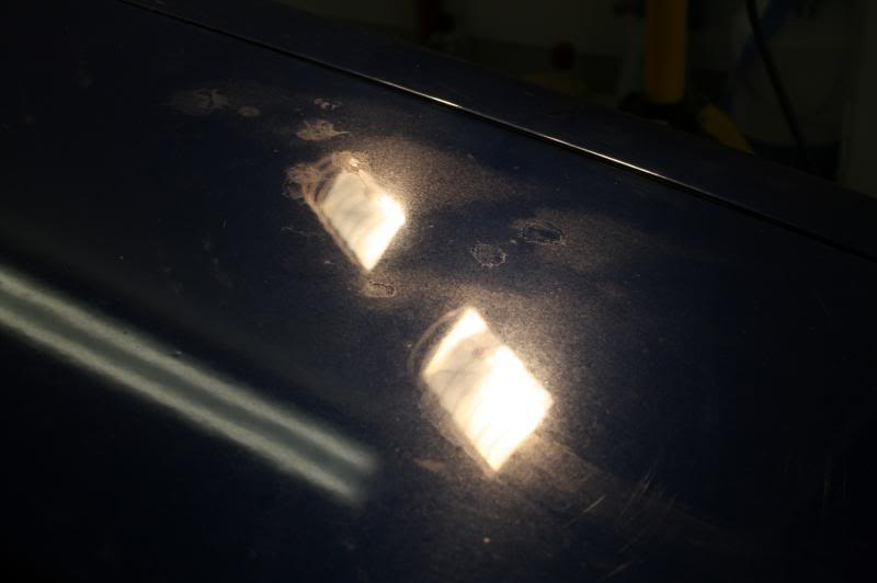

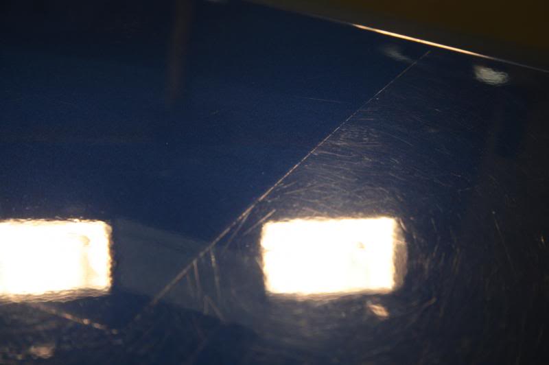

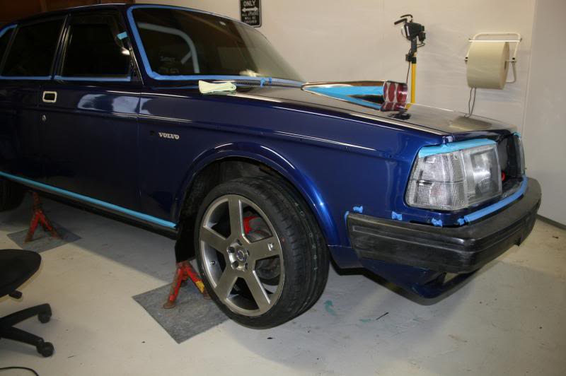

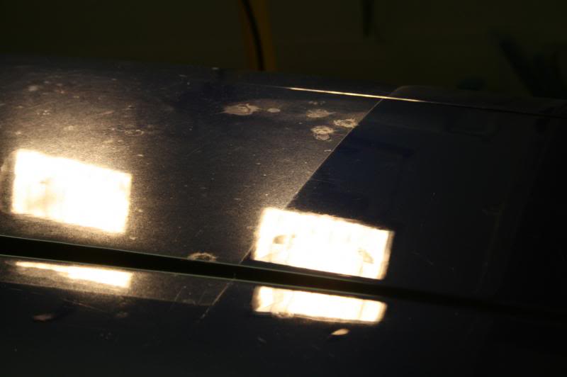

Inspeksjonsbilder.

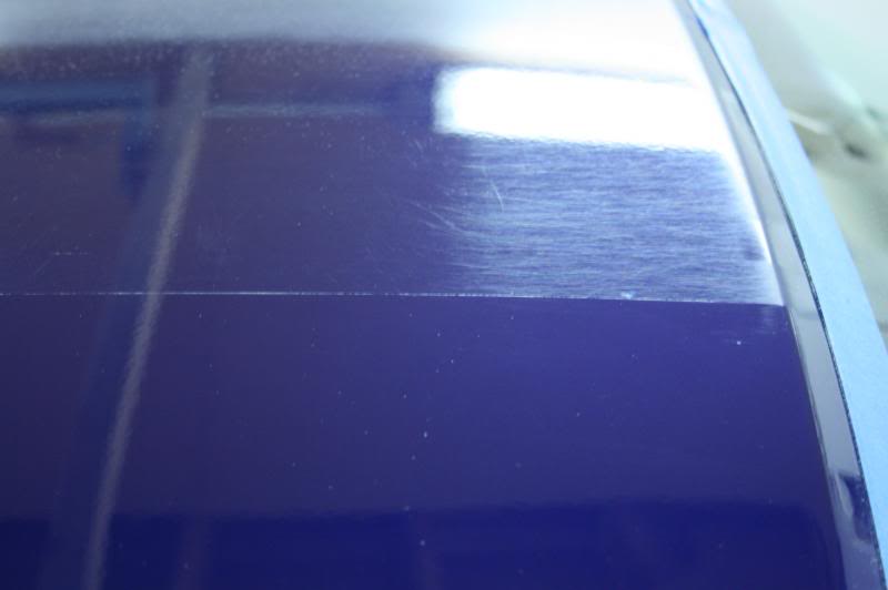

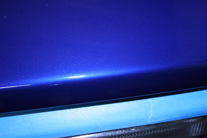

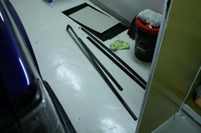

Bilen ble satt på bukker og de fleste svarte sidelister ble demontert.

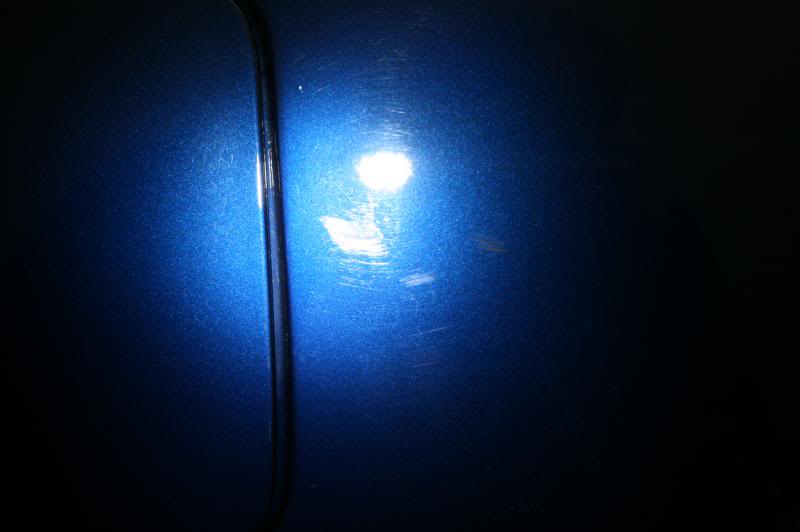

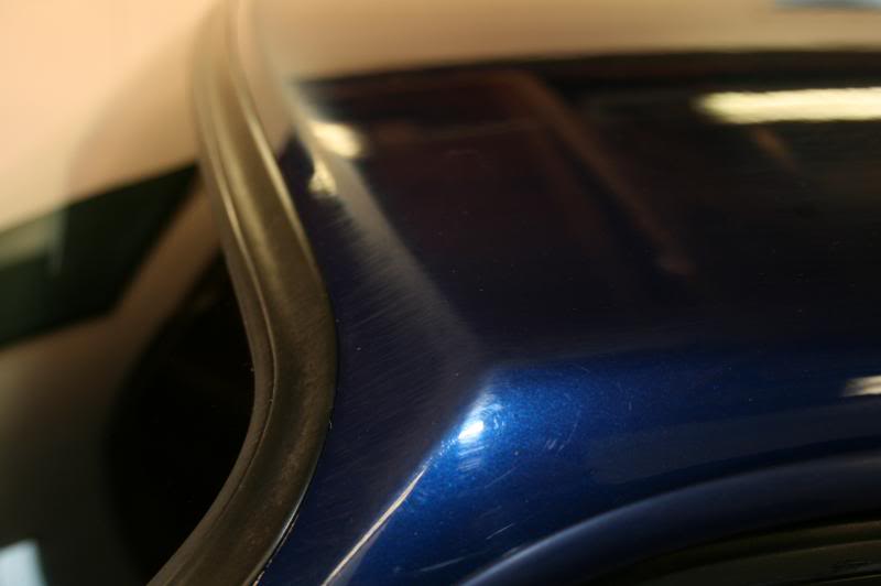

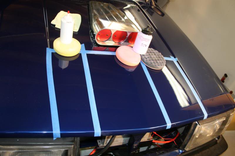

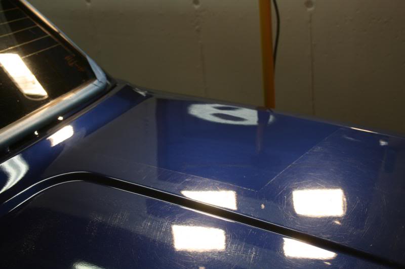

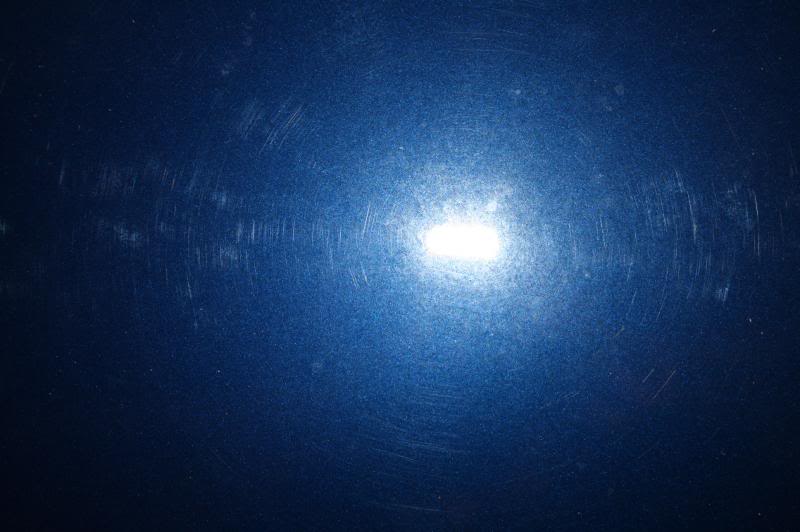

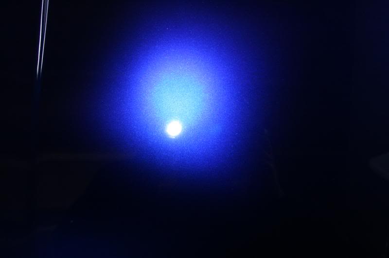

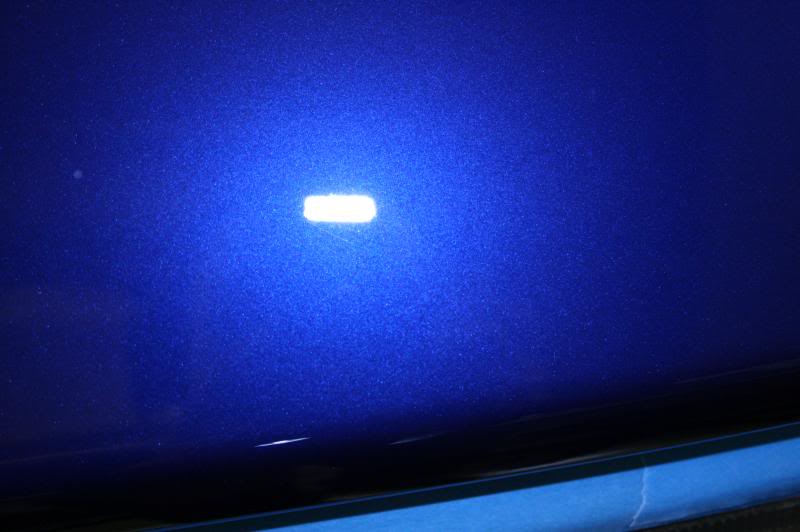

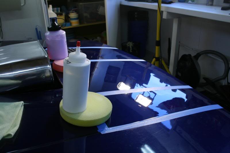

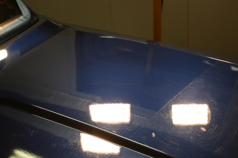

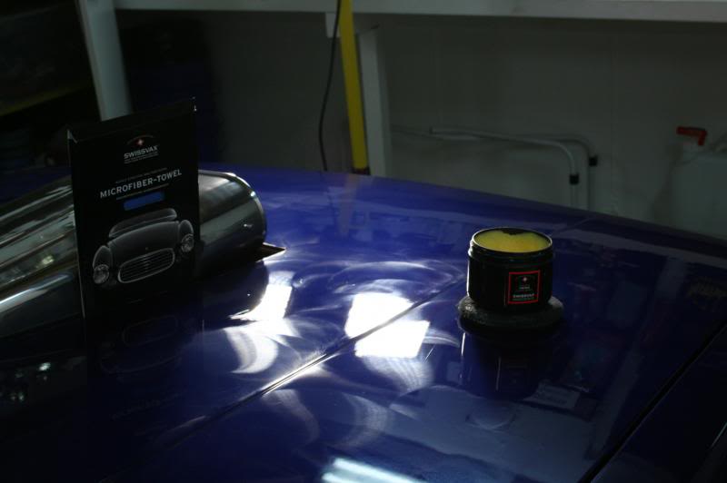

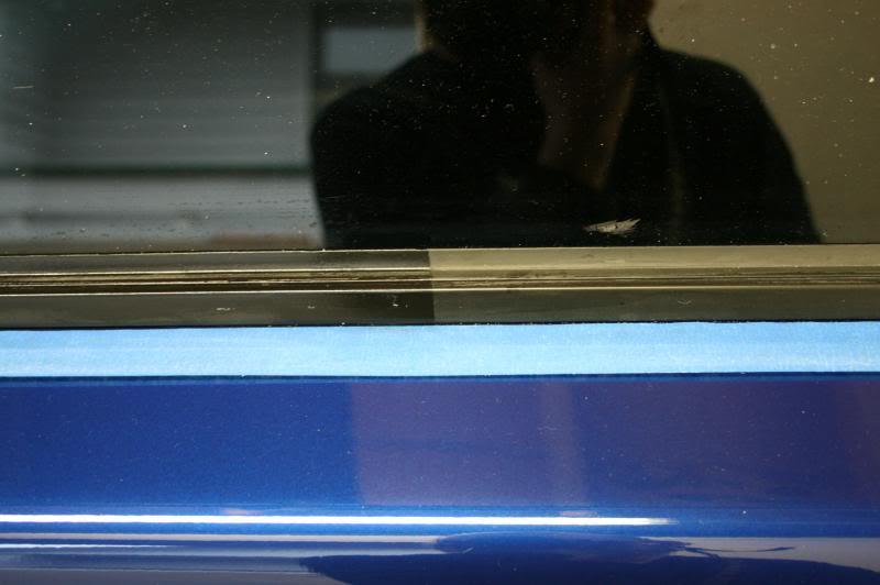

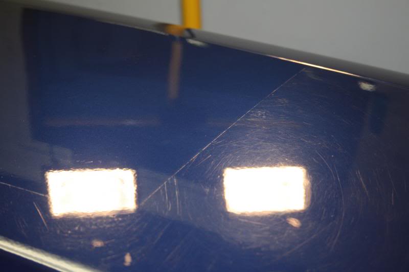

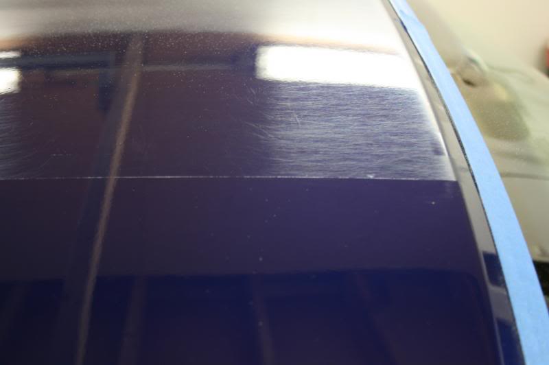

Var litt nyskjerrig på Sort Scholl og S17 siden mange her inne snakker om det. Prøvde også S17 på Orange Scholl og Gul Uber og S03G. Valget falt på Gul Uber og S03Gold.
Litt 50/50 bilder.

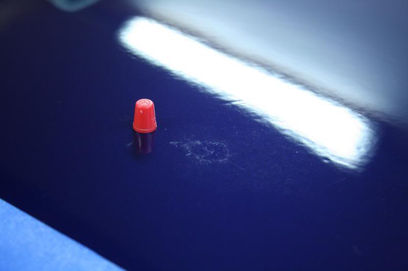

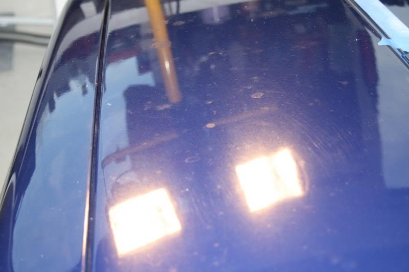

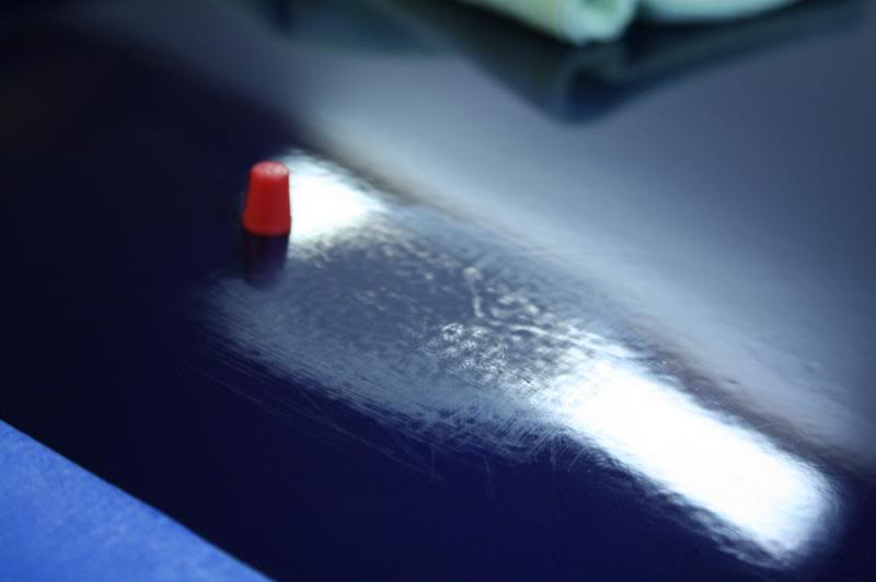

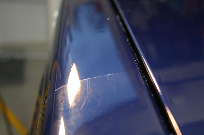

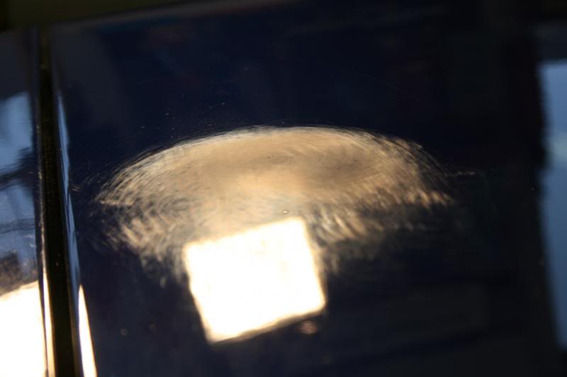

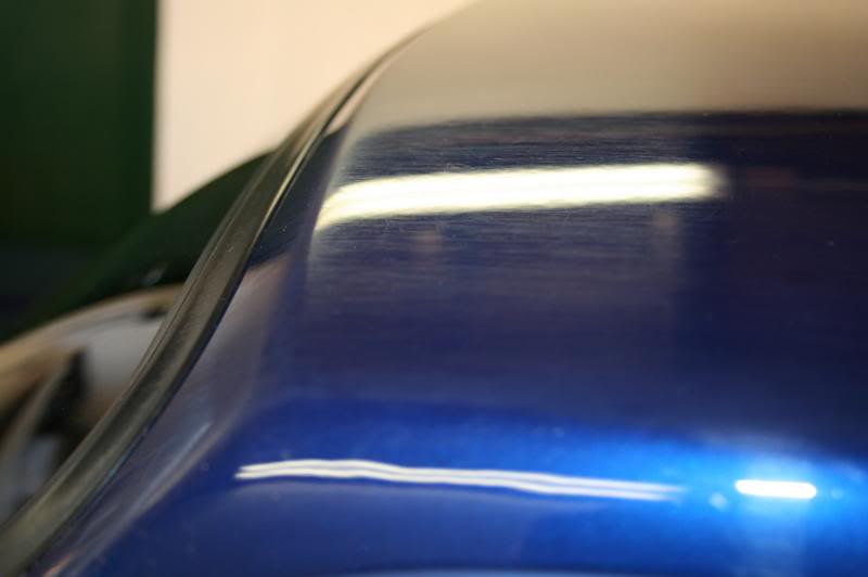

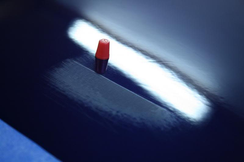

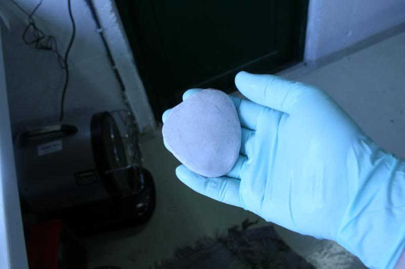

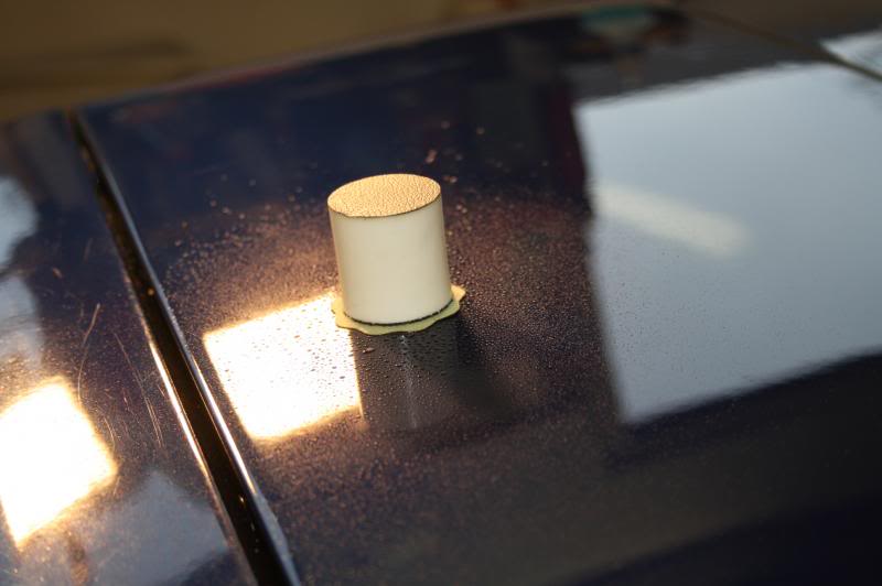

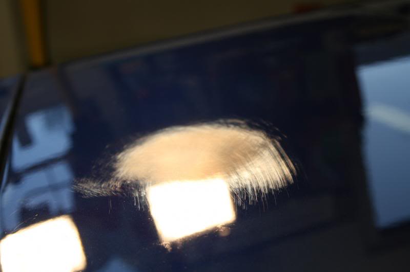

Kjøpte meg et våtslipesett fra bilnerden. Prøvde meg på en fugleskit.
Brukt ONR som lube og pusset med 2500 papir.

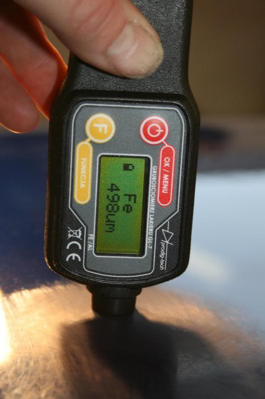

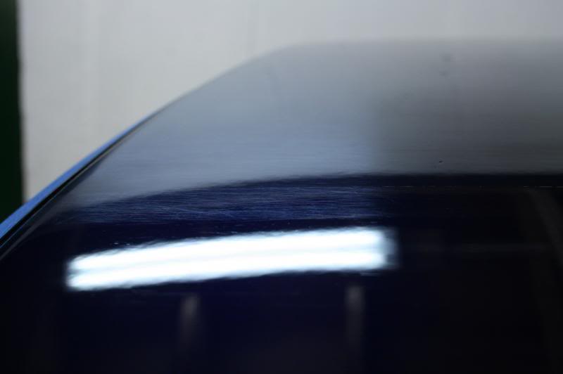

Målte lakkdybden litt underveiss. MEN lurer på en ting: Kan jeg stole på disse verdiene når bilen er omlakkert fra en annen farge? Sølv.
Polert bort med S03G og Gul uber på DA.
Prøvde på en fugleskit til.
Tok noen runder til med DA for å fjerne slipespor.

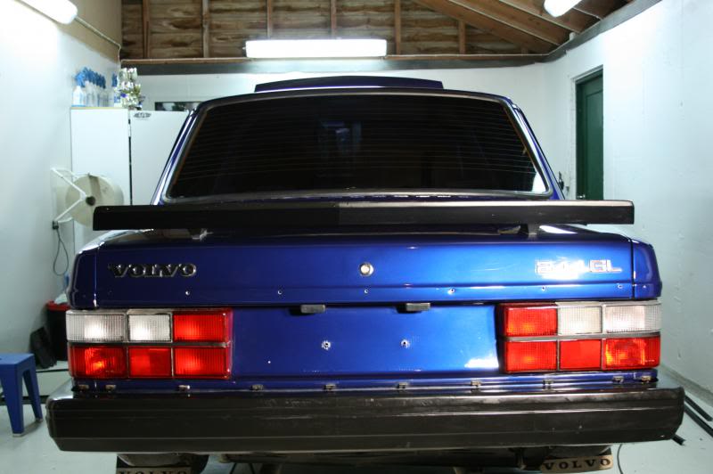

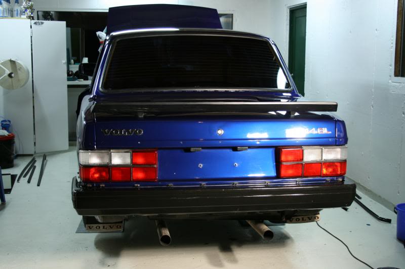

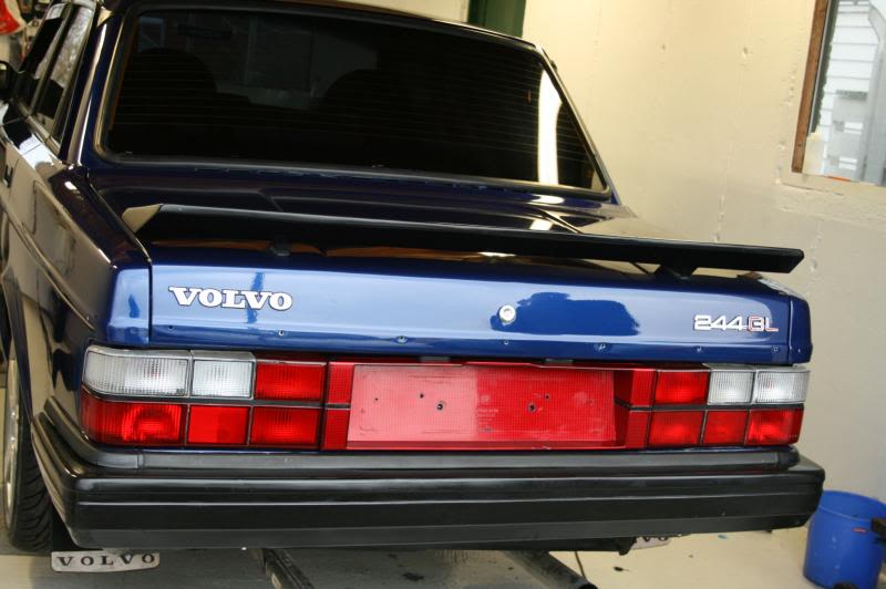

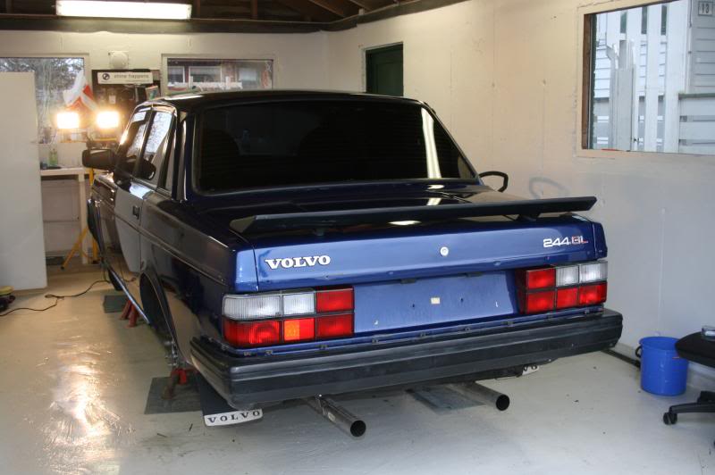

Bakluke.
Taket har fått en presenning over seg, mens bilen var støvete :/
En "gal" nabo fant kameraet mitt:P

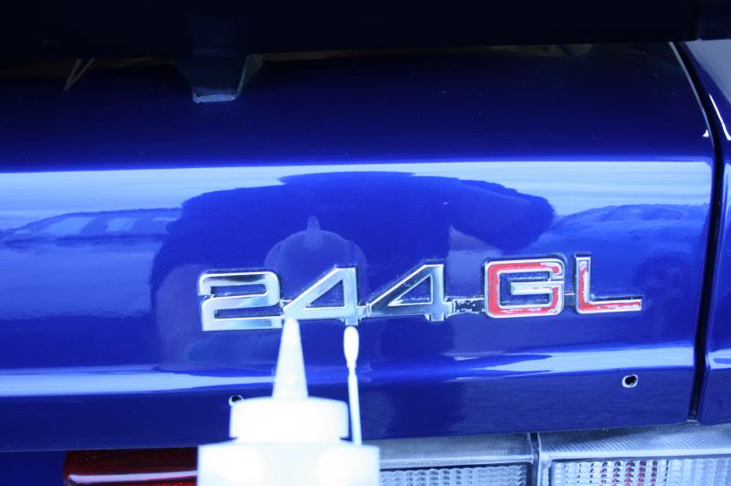

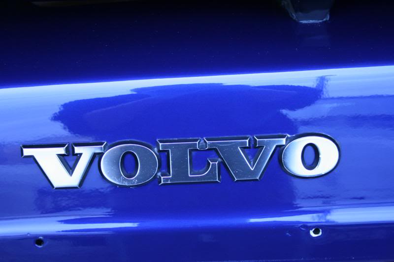

Detailingstick og S03G rundt emblemer.
Ble ikkje helt fornøy, men bedre hvertfall.

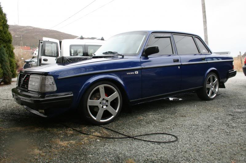

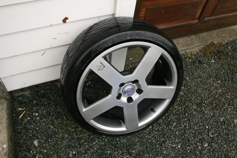

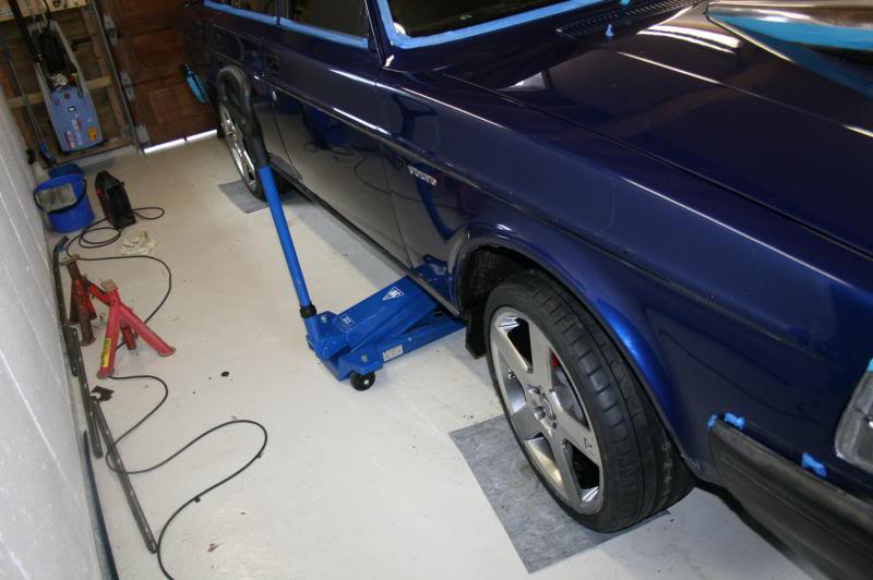

Nye hjul har vert prøvemontert.
Up we go.

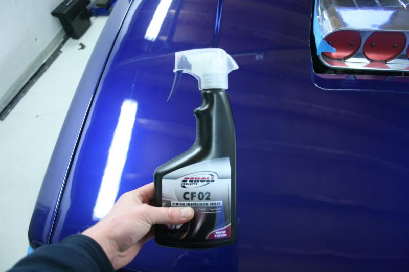

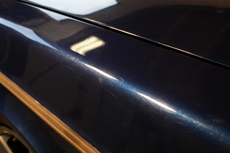

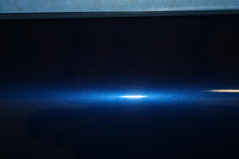

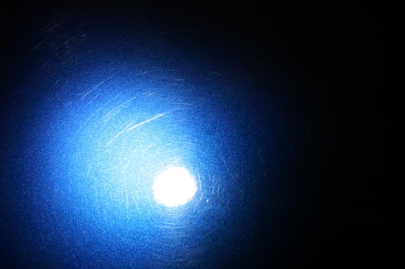

Kontrollspray etter korrigeringsrunde.

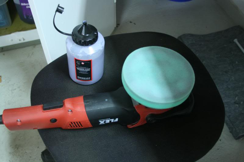

CFP på Grønn Uber
LItt inspesjonsbilder. Ser veldig bra ut.

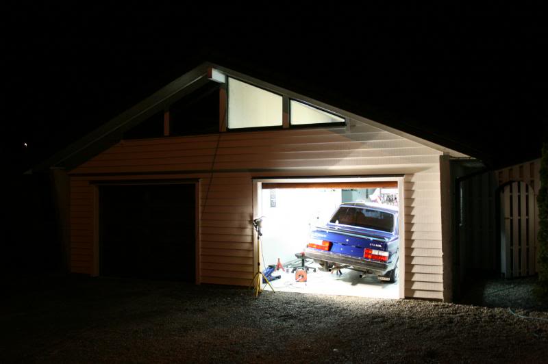

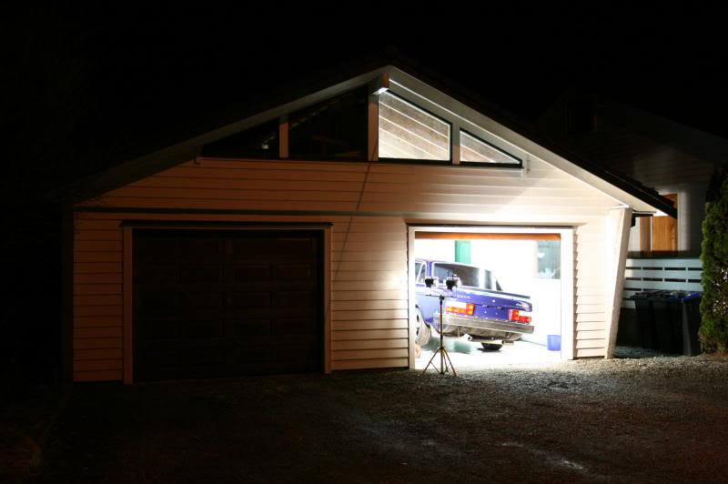

Og natt ble det :)

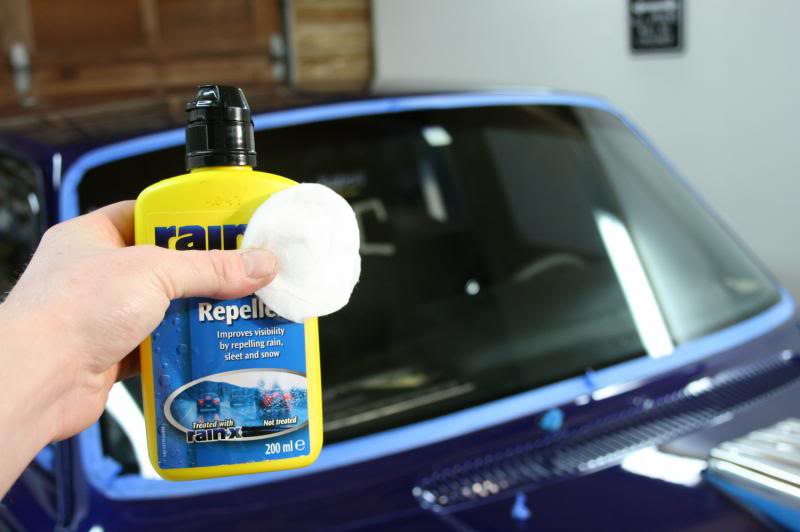

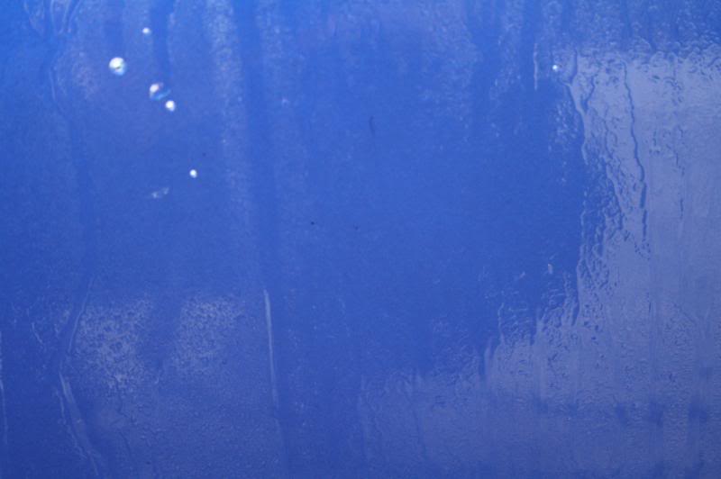

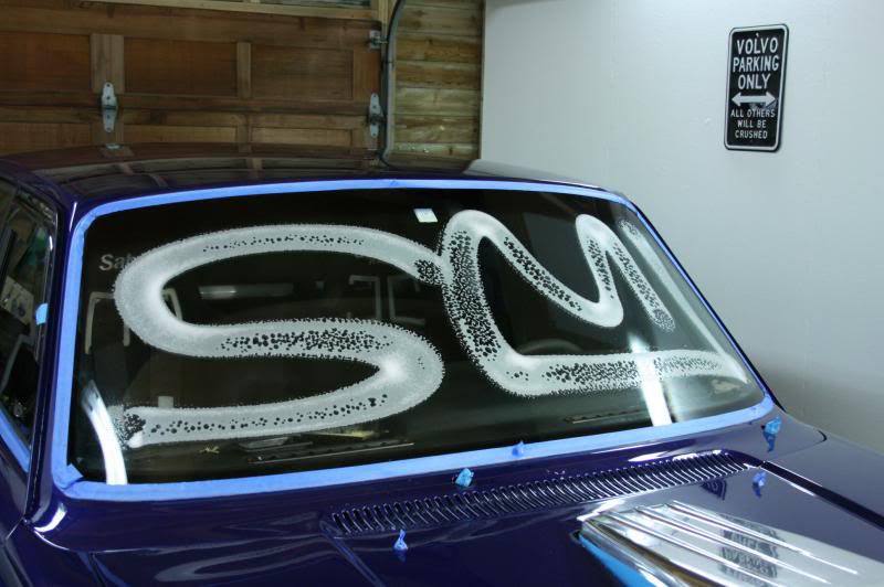

Vindusrens
RainX
Klart for avtørking.

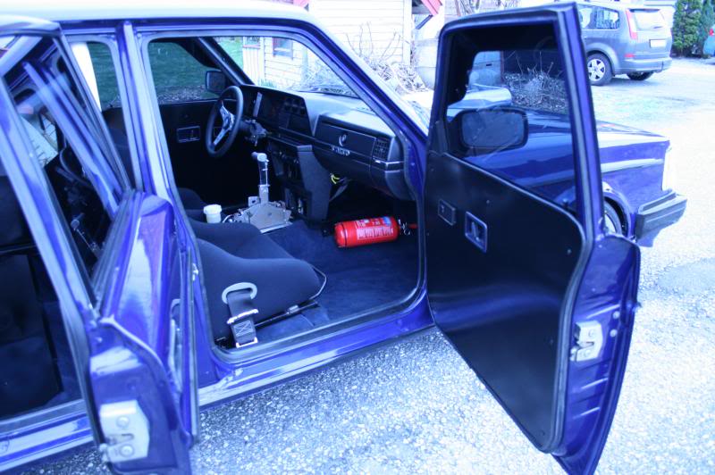

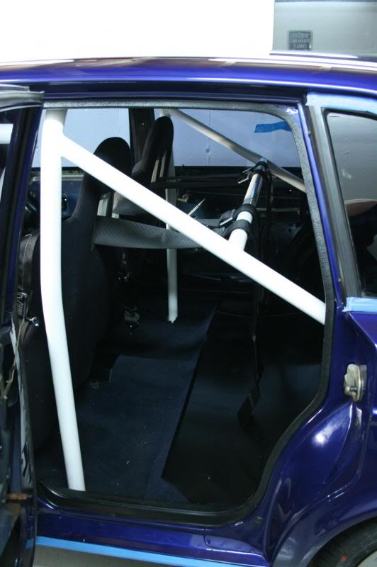

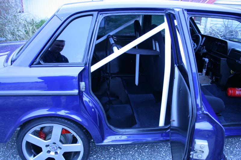

Eiger har montert plater der hvor bakseter var og montert 4 punktsbelter.

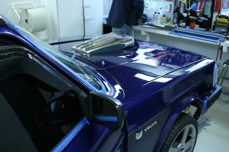

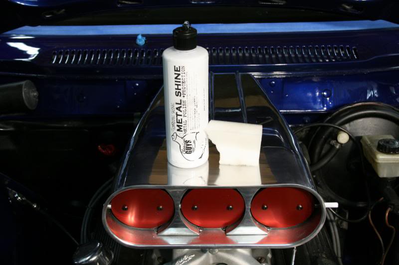

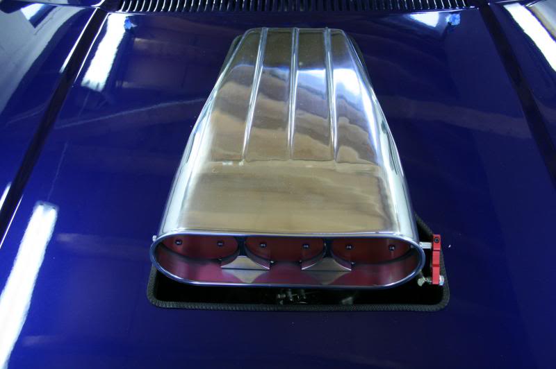

Innsug får en runde med CG Metal Shine og svamp.
SW Autobahn buffet av.

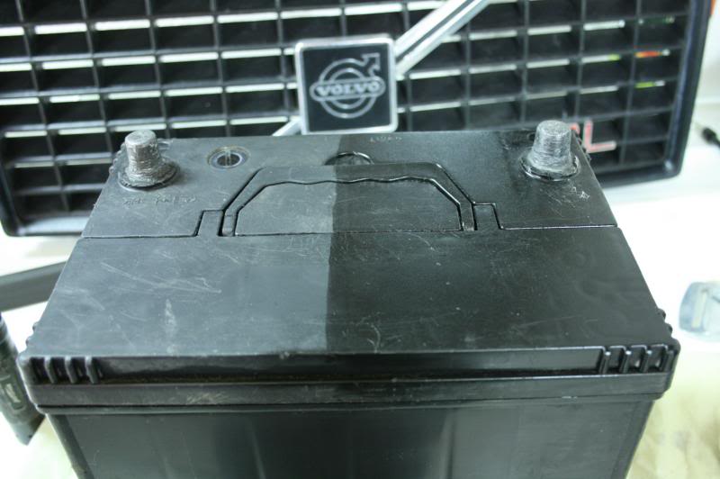

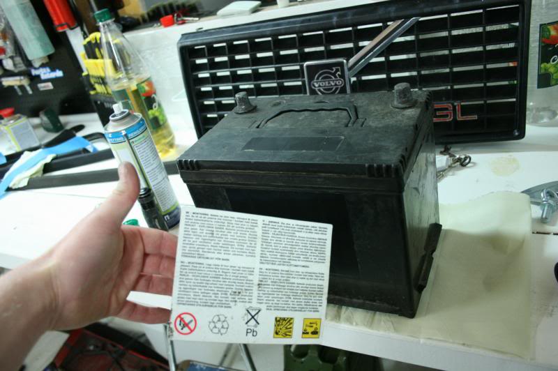

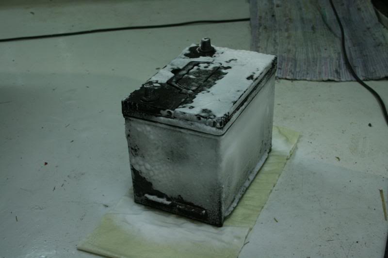

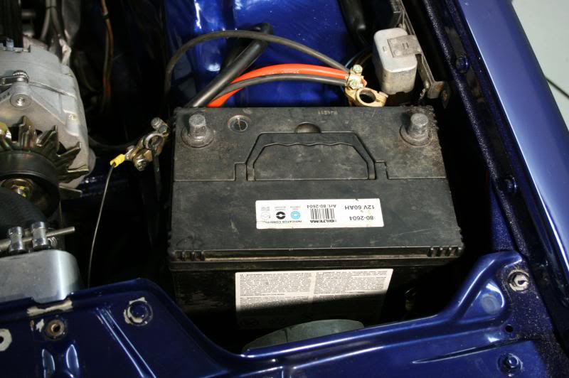

Battewri var noe skittent så det trengte en shine.

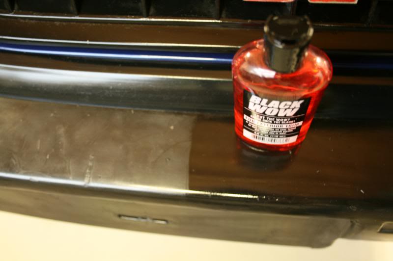

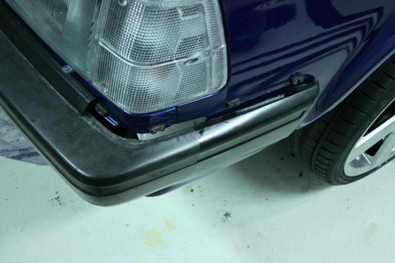

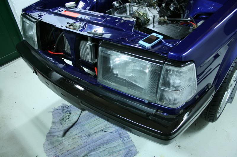

Støtfangere og sidelister ble dynket i Polytrol.

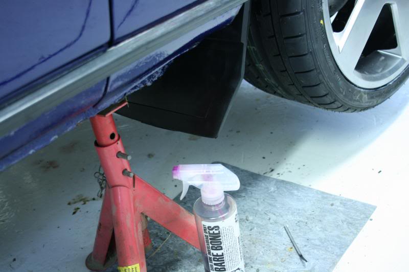

Skvettlapper fikk en runde med Bare Bones.

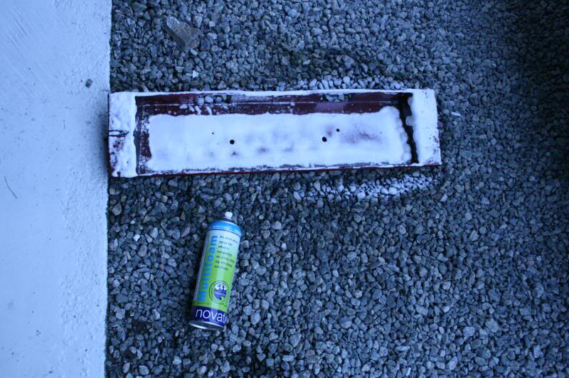

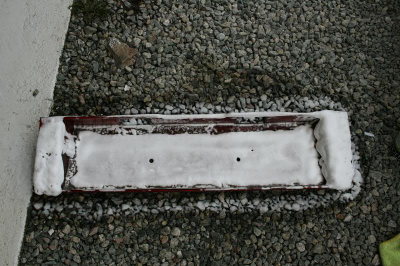

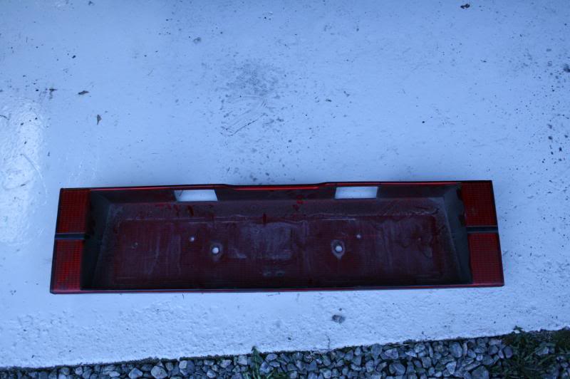

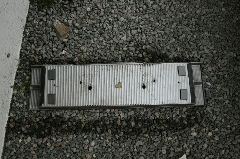

Siden eiger absolutt ville ha skiltplate på bilen ble denne rengjort og eg satte på borrelåsfester.

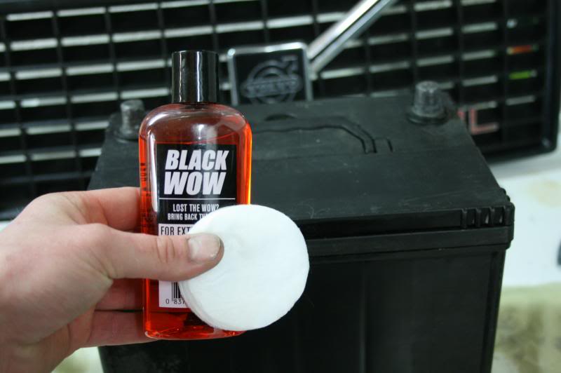

Sidelister montert. Disse fikk en runde med Black Wow før montering.
Siden fangerene fortsatt var noe matte påførte jeg en Black Wow

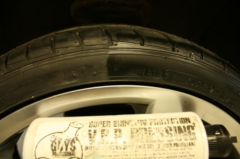

CG VRP på dekksider.
En liten runde på eksosrør med CG Metal Shine.

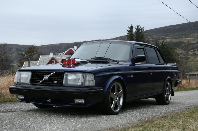

"Nu kör vi"""

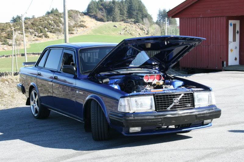

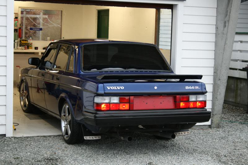

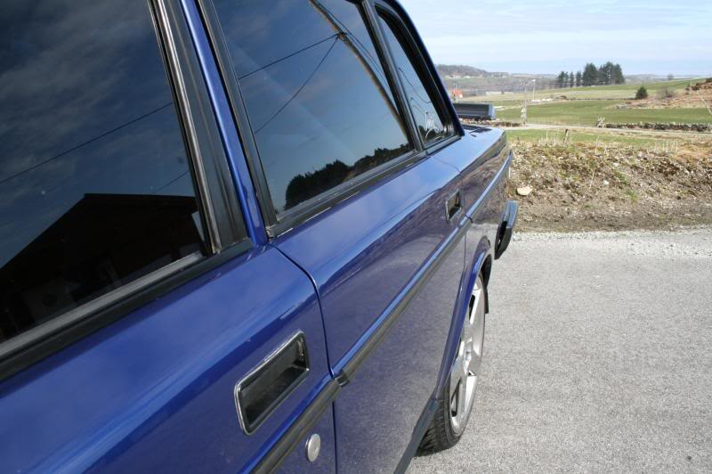

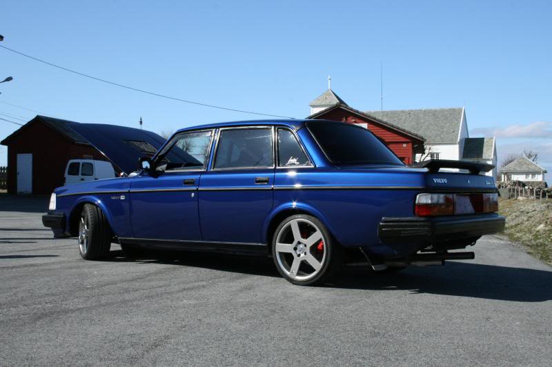

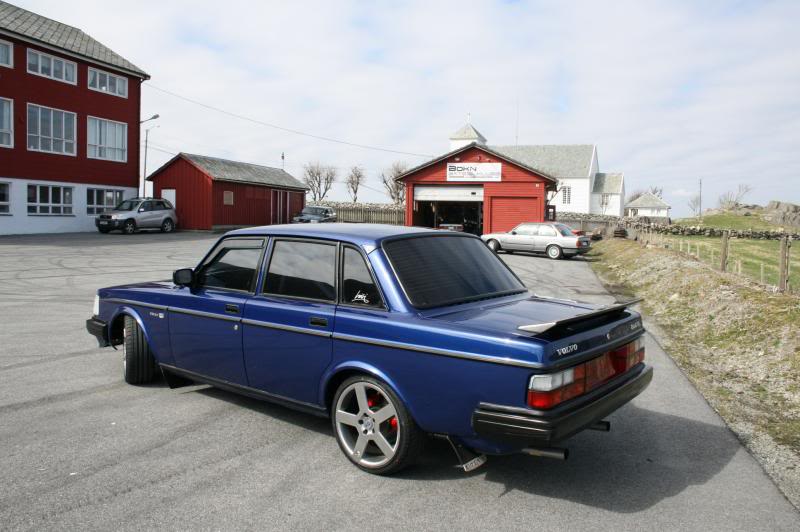

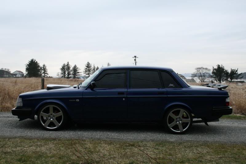

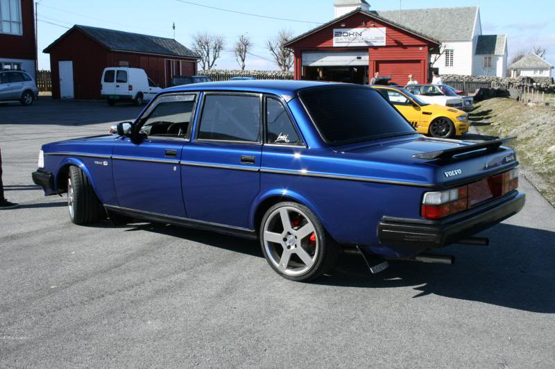

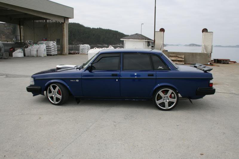

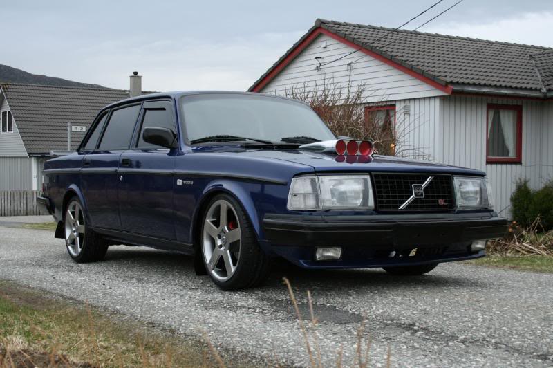

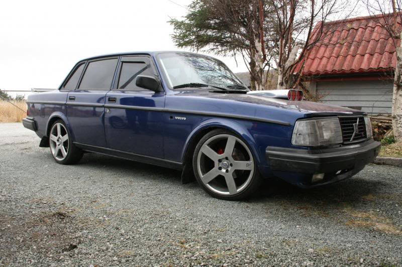

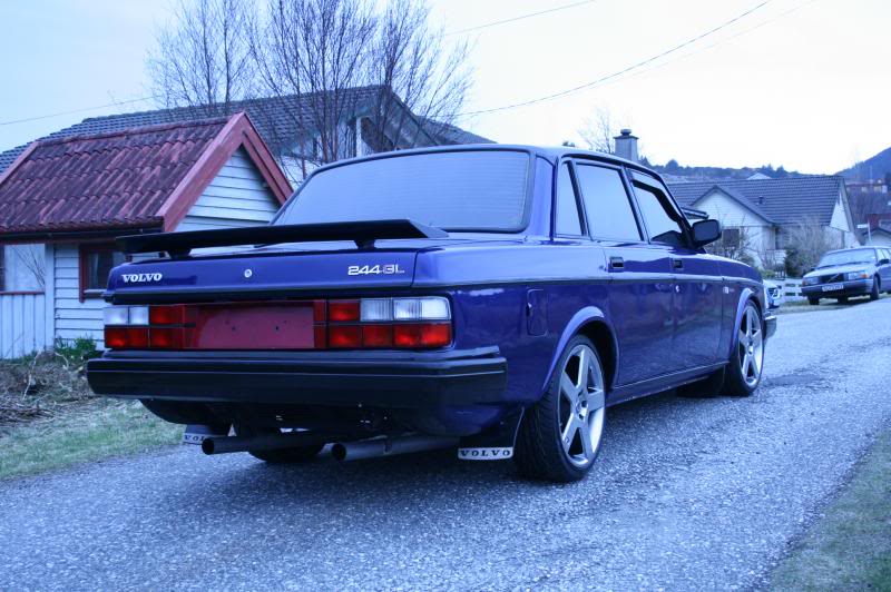

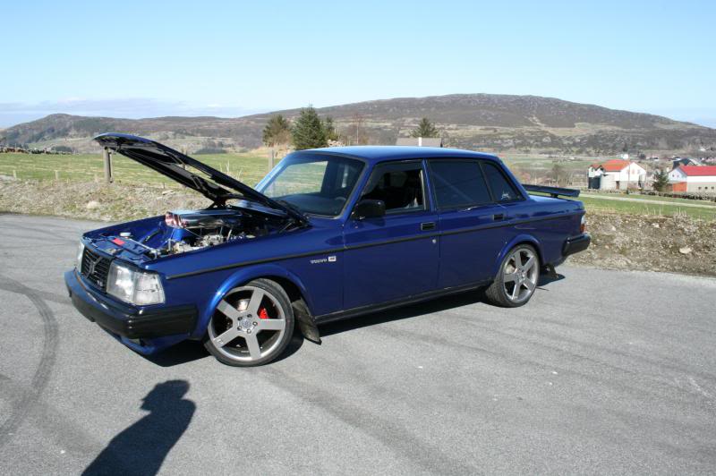

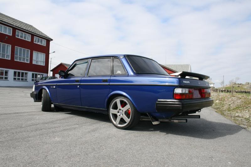

Da var det tid for ferdigbilder. Var litt mørkt ute. Fikk ikkje frem den fine fargen :/

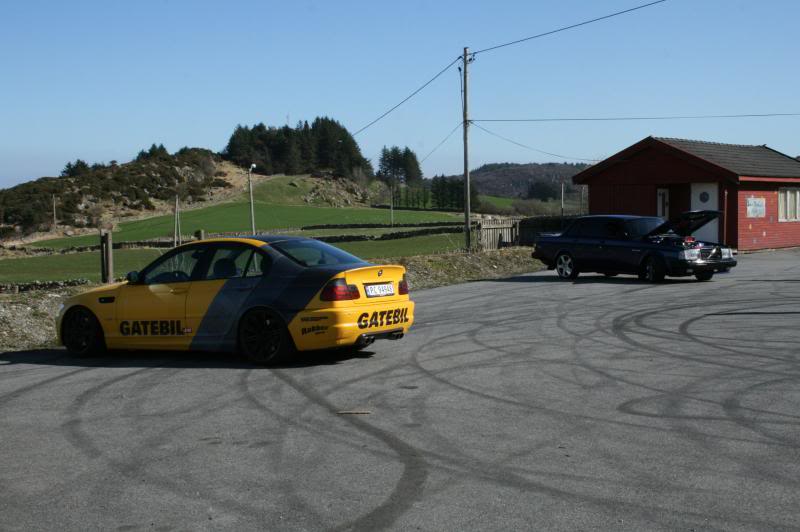

Litt dagbilder. Eiger sendte noen blårøykbilder til bladet Gatebil. Han ble kontaktet og de skulle fotografere bilen på sin Vestlandstur. Moro :)

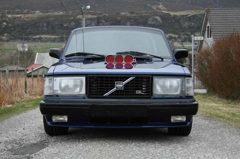

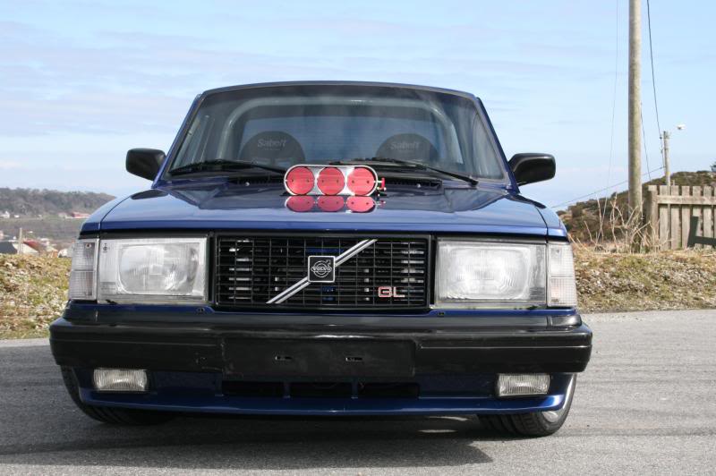

Tok med meg hjem et "V8" emblem fra XC90 og monterte dette i grillen istedenfor "GL". Må jo ha det når det er en V8 i motorrommet.
Sånn!!! Nå er min andre S&S postet.
"Kos dekk" :)

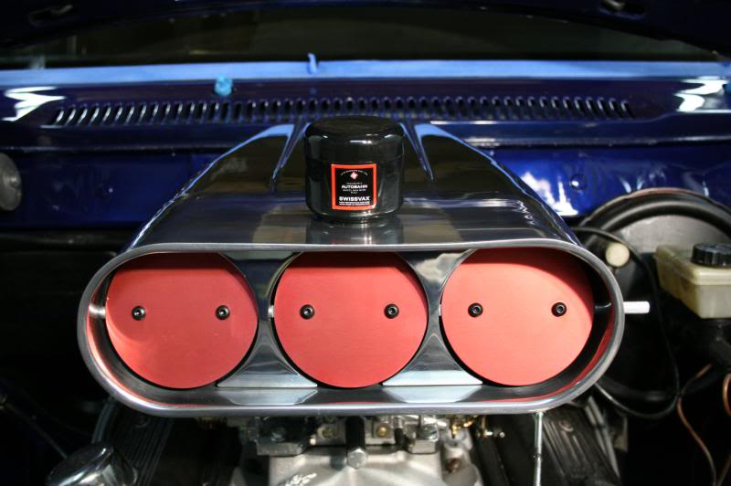

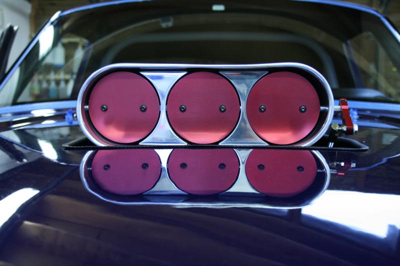

Viss noen lurer så står det en Chevy 350 smallblock med Edelbrock forgasser i bilen.

Flott jobbet. Plasten på disse bildene er umulig å få helt perfekt tror jeg. De blir jo ganske bra når man påfører noe, men har følelsen av at produktene enten trekker inn i plasten med tiden eller så blir det rett og slett vasket bort.

Følte at Polytrolen bare forsvant inni listene og fangerene <_< Tror eiger er på jakt etter noen strøkne fangere med tiden. Siden bilen skulle på photoshoot så blei Black Wow løsningen for å holde det noenlunde i sjakk :)

For å svare på spørsmålet om du kan stole på lakkverdiene når bilen er omlakkert - nei.
Måleren måler bare total tykkelse på alle lag med lakk, grunning, sparkel og eventuelle andre substanser som ligger mellom stålet og måleren. Man har dermed ingen peiling på hvor mye klarlakk man har å jobbe med, samt at det kan være en større sjanse for at dårlig grunnarbeid gjør at den nye lakken slipper fra underlaget sitt - dvs den gamle lakken.
For å vite hvor tykke de enkelte lagene er må man ha en vesentlig mer avansert lakkdybdemåler. Problemet med disse er at de koster en formue og vel så det...
Var dette eg også trodde. Mulig det er greit å bare ta litt forhandsregler, i stedenfor å legge ut en formue i ny lakkdybdemåler :)

Viss det var min du siktet til så er det en slik:) http://bilnerden.no/index.php?main_page=product_info&cPath=68_80&products_id=378

Følg med i Gatebil bladet fremover. Vet de kjørte inn dekkene på photoshooten der :)
http://camillast.com har også litt bilder fra turen hun hadde her på Bokn.
