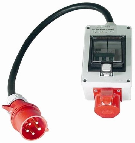

Overgang finnes: http://www.malmbergs.com/no/frmProductDisplay_new.aspx?item=1578373
Mangler riktignok bilde her men den er lik den som er avbildet under (men da med blå kontakter (230V)
Som Freebird skriver over er det nok like greit å gå for en undersentral først som sist.
Problemet med den er at den er 3x32 til 3x16 så du må likevel lage en overgang til 2x16.

Med avsikret overgang fra 332-9 til 316-9 kunne man jo brukt produktet det ble linket til tidligere i tråden (http://www.nettlageret.no/productdetails.php?product=340), men det blir jo ikke akkurat noe veldig smidig løsning sammenlignet med å bare slå til med en undersentral først som sist.
