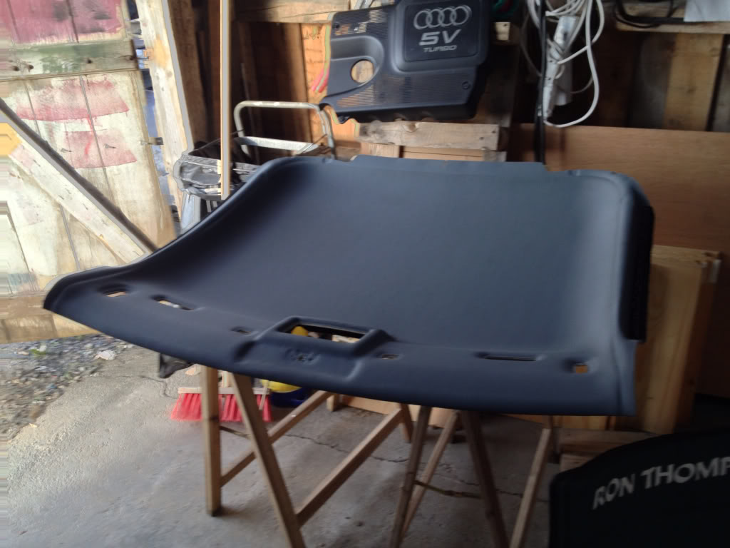

Har nå demontert taket i TT'n min og skal trekke det opp, men må få renset det først så spørsmålet er hva anbefaller dere at jeg bruker får å få det heilt reint ?
Postet bilde
Christoffer H
Greenclean 1:15, børste og en våtsuger, da kommer du langt! :)
Det er nok like mange meninger som brukere her, så det dukker nok opp noen bra tips på produkt. Men enda viktigere er selve jobben mener jeg. For ved slik rensing er det mange som glemmer å skylle. Akkurat som man skyller såpe av lakken, så må produktet også skylles ut av stoffet i taktrekket ditt. En langtekkelig og kjedelig jobb, men som sikrer at du får et 100% resultat. Når du har renset, så sprut ned med vann og tørk... gang på gang. Jo mer du skyller, desto bedre blir resultatet.

Enda godt at GreenClean ikke inneholder såpe da, men er vannbasert ;) GC lager heller ikke skjolder når det tørker.
Enig i det, men CG GreenClean løser opp skitt og smuss i stoffet. Og den forurensingen kan sette merker og skjolder i stoffet hvis den ikke blir skylt ut ordentlig. Det er enklere med en våtsuger, men hvis man bruker kluter til å tørke produktet ut med, så ville jeg nok ha skylt det GreenClean løser opp også.

Denne jobben ble gjort før jeg kjøpte rensemaskin (Mimo). Her har jeg brukt en vanlig våtsuger som kostet meg ca 600kr (Powervac 1150). Brukte mye vann som jeg sprutet på med lavtrykkskanne.

Takker for gode råd :D men fikk et tips av en kompis at man også kan bruke Surfex Hd? Er den like god som green clean eller er dnne bedre?
Magne/Otta Detailing
Den tar mye mer enn GC, men jeg bruker den kun der det er flekker som GC ikke tar!
Den lukter ikke spesielt innbydende om du bruker mengder av den på interiøret.
Jeg tok 7-8 runder med green clean 1:15, børste og rensemaskin på gulvet i bagasjerommet, men fikk ikke bort alt. Tok den ut og gikk på med surfex 1:5, børste og høytrykkspyler, og da gikk alt bort etter ei runde. Muligens litt overkill med 1:5. Men kommer til å gjøre som magne å bruke GC til vanlig. Jeg måtte skylle overraskende lenge for å få ut all surfexen.
