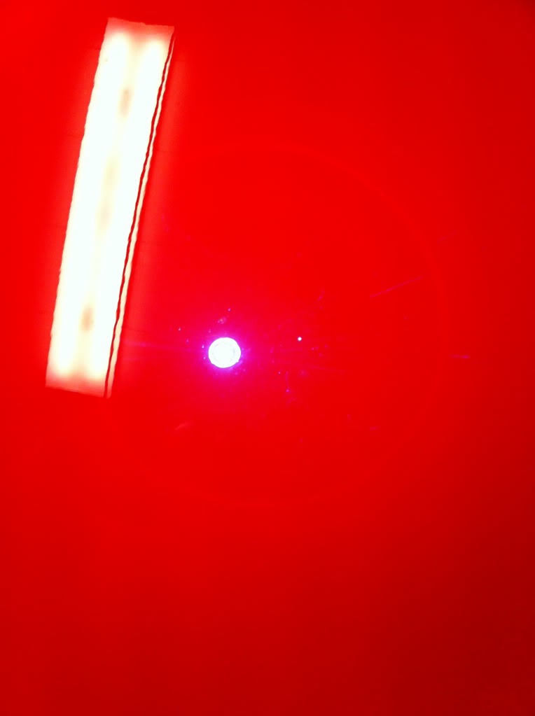

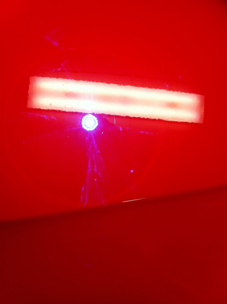

Har gått over hele bilen med uber grønn og meguiars 205. Kjørte to pass med mye press, vertikalt og horisontalt, to pass med medium press og samme prosedyre og to pass uten press igjen horisontalt og vertikalt. Overlappet 50%.
Dette fjernet 50% av hologrammene. Har fortsatt noen små holos på panseret men det får bare være for no har jeg ikke tid til mer.
Får håpe solen er svakere enn led lenseren min. Hehe
Det betyr at du er på rett vei til plettfri finish. Du får ta resten når tiden tillater det :)
