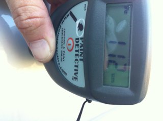

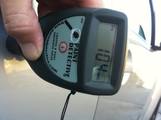

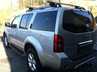

Tok en Nissan Pathfinder i dag. Bilen er en 2010/11 modell. Så relativt bra ut, men en del vaskeriper og noen overfladiske riper. Jeg begynte med å måle lakken. Min erfaring så langt innenfor korrigering strekker seg til BMW, Porsche og Audi. I dag stod altså en Nissan Pathfinder for tur. Jeg fikk en real overraskelse under måling av lakken:
Postet bilde

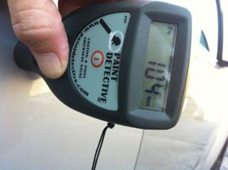

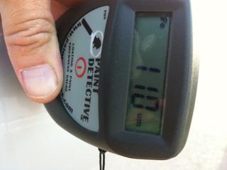

Dette er bilder fra skjermer og dører. Panser og tak var noe tykkere lakk på.
Er dette virkelig normalt på så nye biler?

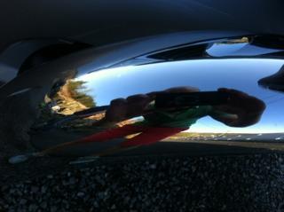

Jeg oppdaget at korrigeringen var en Royal PITA! Riper som jeg normalt ville klare å korrigere gikk ikke. Sikkert fordi de allerede er gjennom den tynne lakken.
Resultatet ble bra til slutt, men Tyske biler er nok favoritten for oss kidsa som er i startgropen

Ta en måling på nyere transportere f.eks. der er lakken enda tynnere... Ikke noe unormalt med lakk på rundt 100um

Hvis du synes det der er lite skulle du målt min galant før omlakkering, på den målte jeg helt ned i 62 en plass..

Vet ikke om jeg er helt enig i det. Lakken er samtidig ofte hardere, og hard lakk er oftere tynnere enn myk lakk. Jeg har ikke sett noen begrensninger i min polering grunnet tynn lakk hittil iaff... Er sjelden noe særlig til um som fjernes uansett om man våtsliper ripa t.o.m

Hadde mellom 77 og 98 på taket på Versoen jeg.....
