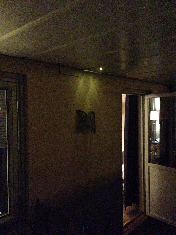

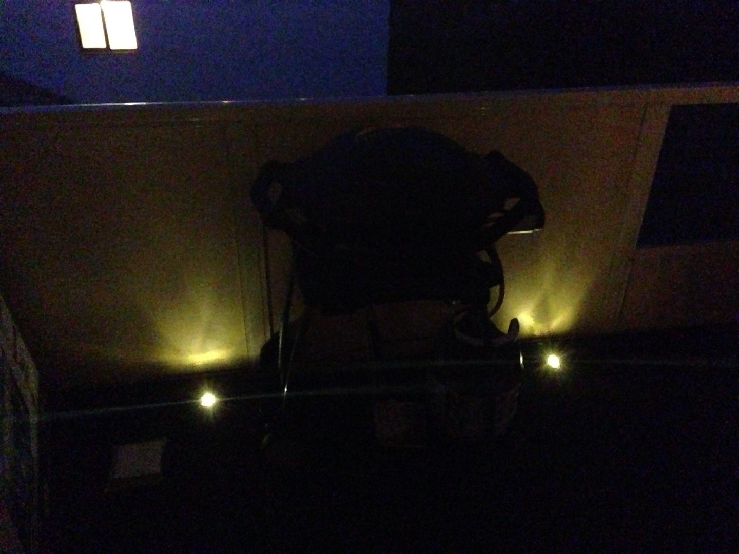

Har gjort In-lite som spotter jeg. Er egentlig til belegningsstein ja, men det var lettest og det kom til en overkommelig pris. Uten elektriker og slikt. Fungerer helt fint syns jeg. Skal montere flere, når jeg får tid :P
Har de 22mm.
Crap phone bilder..
Har to stk som lyser opp grillen å ett i taket, skal montere flere

Se der ja, det var jo en smart løsning. Fint det der til å lyse opp eks grillen som du har gjort eller kanskje midt over bordet/lyse på objekter.
Hmm, noe å tenke på. :)
