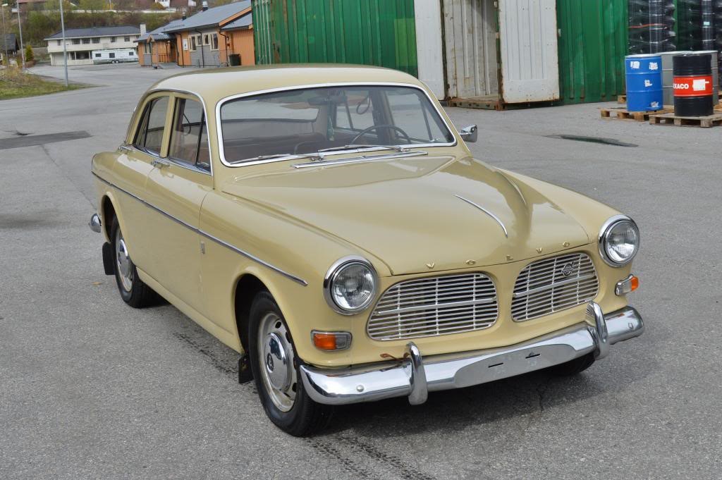

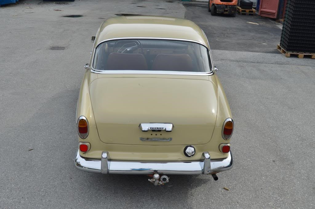

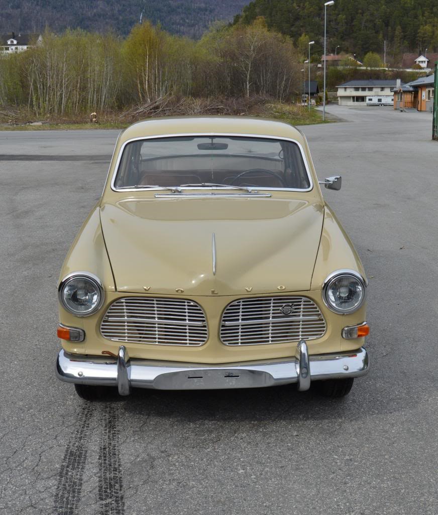

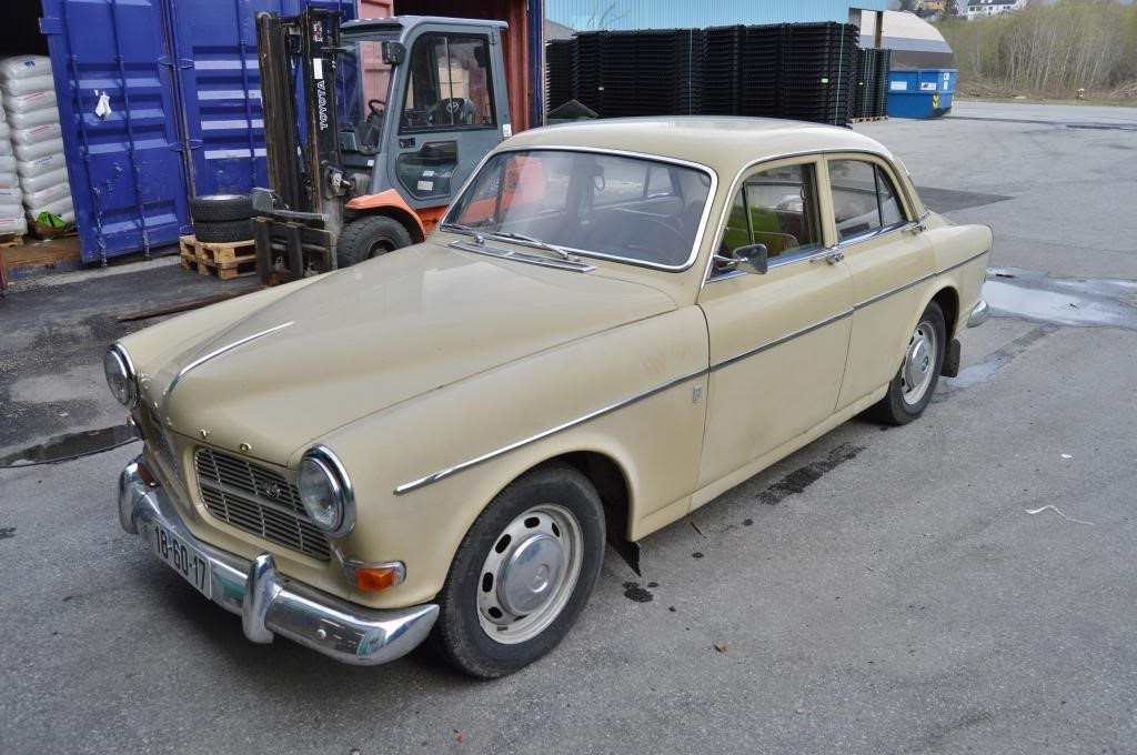

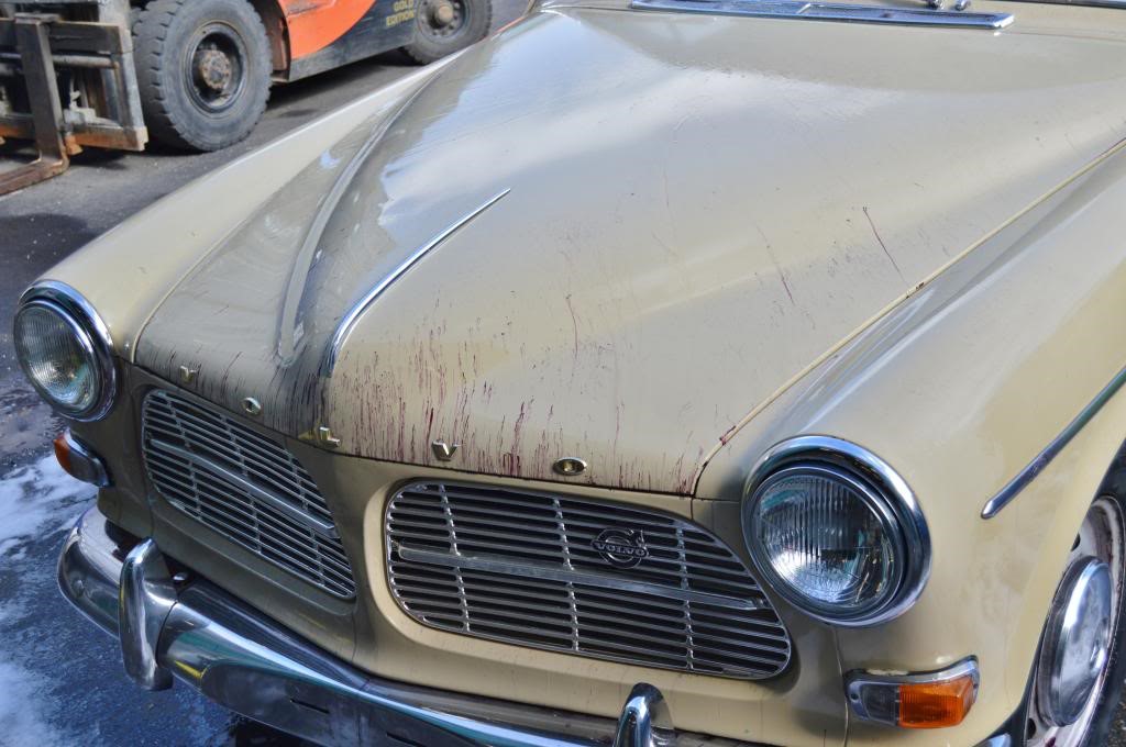

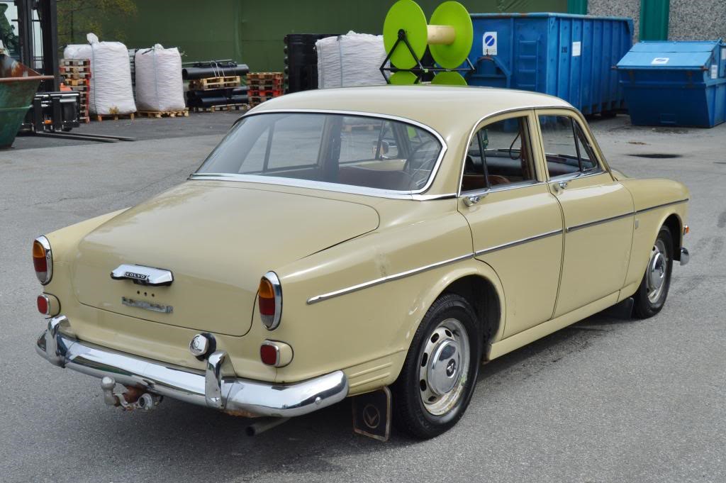

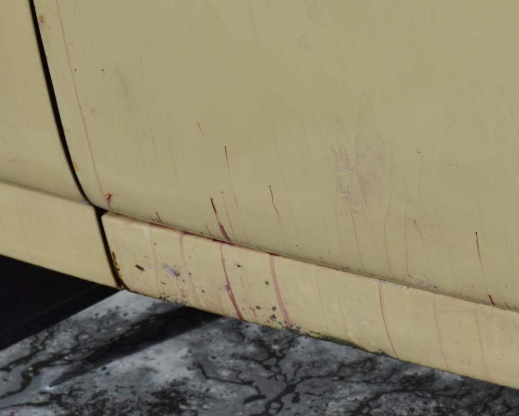

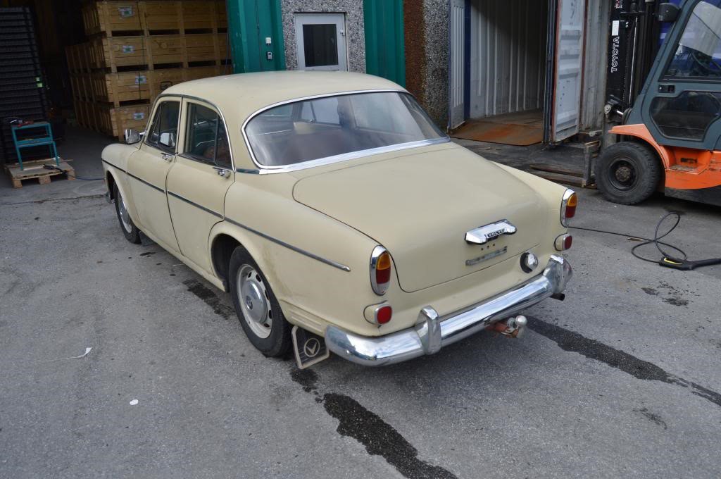

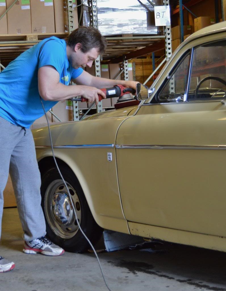

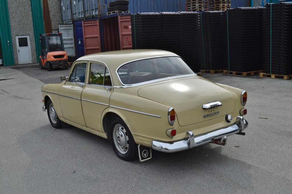

Dette er en bil som har stått 20 år i låve på Lesja.Den har blitt mye oppripa og bulka, men vi får gjøre det beste ut av dagen :)
Litt tidsriktig musikk.Var mange av disse på veiene på 80 tallet :)

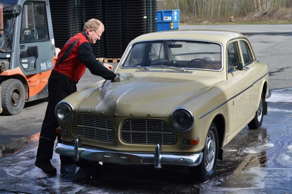

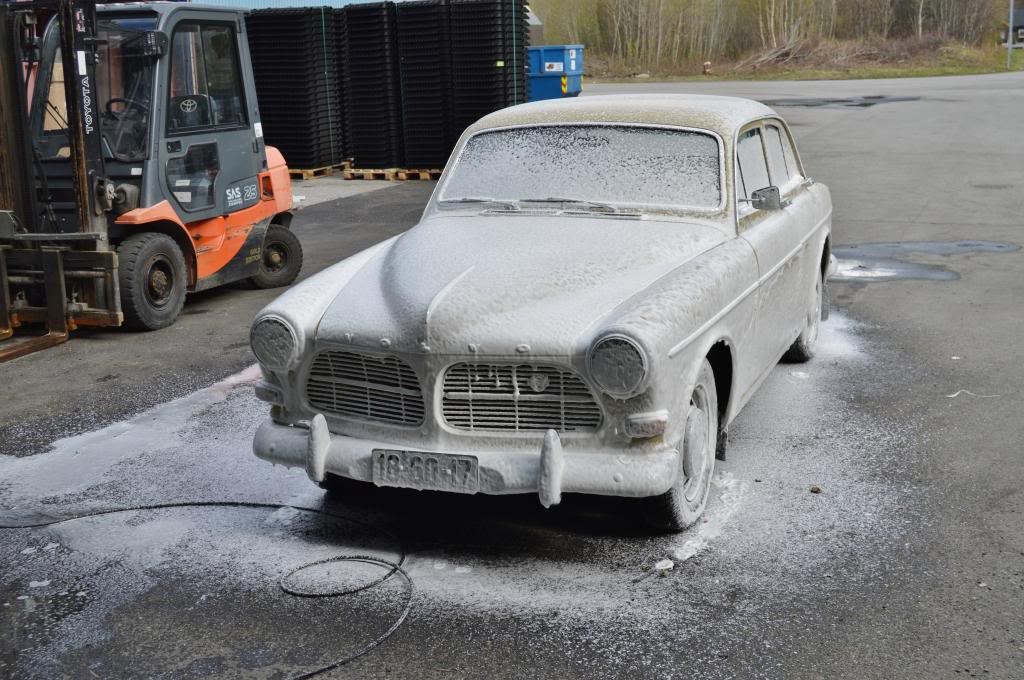

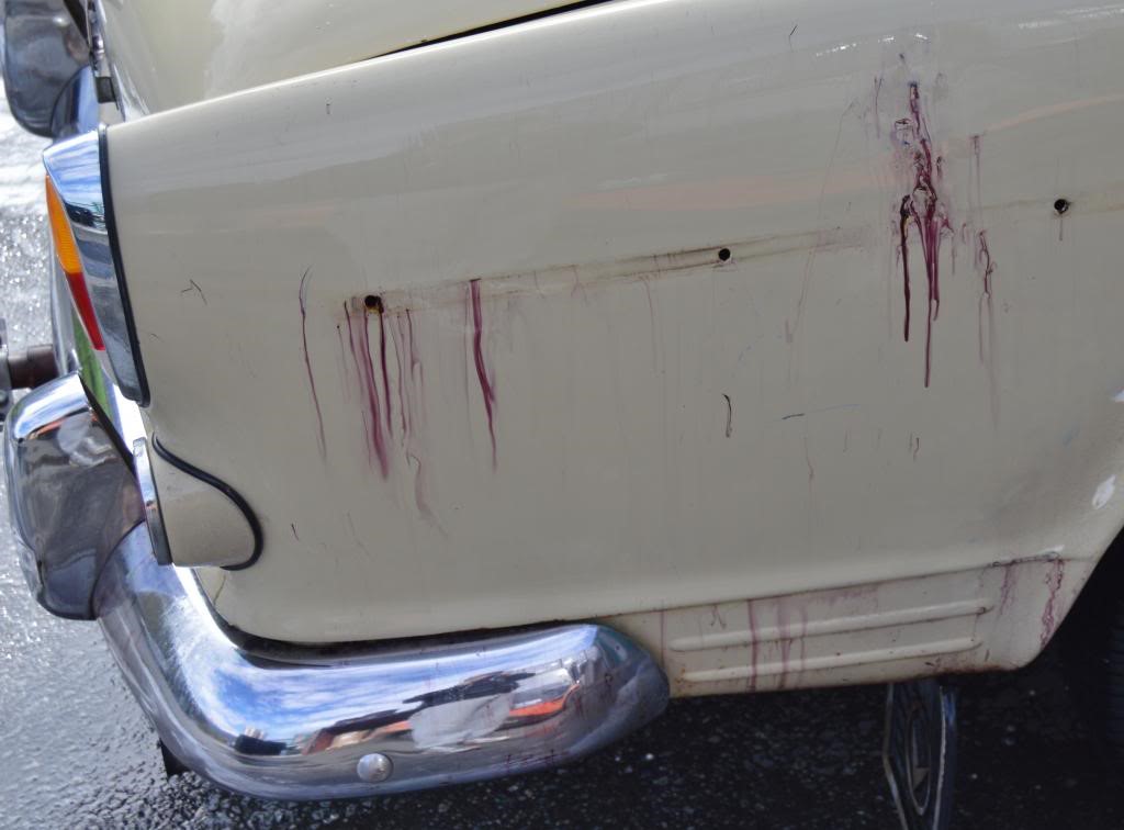

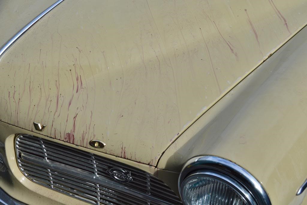

Vi tok 3 runder med iron x.Også med svamp etterpå for mer effekt.Legger bare ut få bilder av det. Har mange men det kan bli ganske kjedelig :

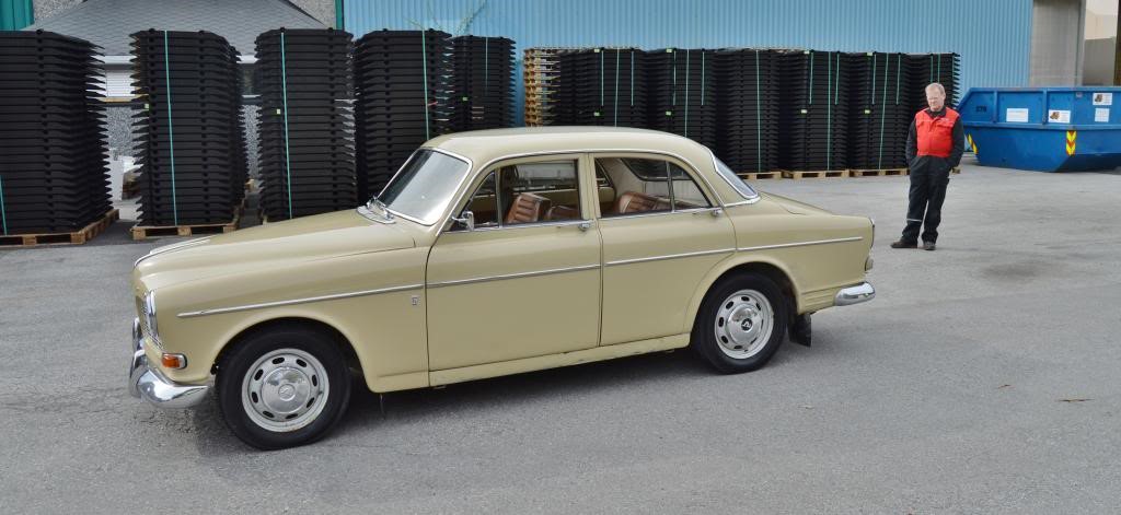

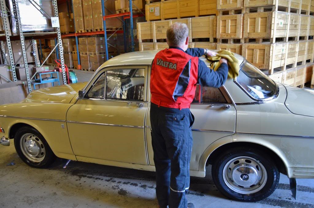

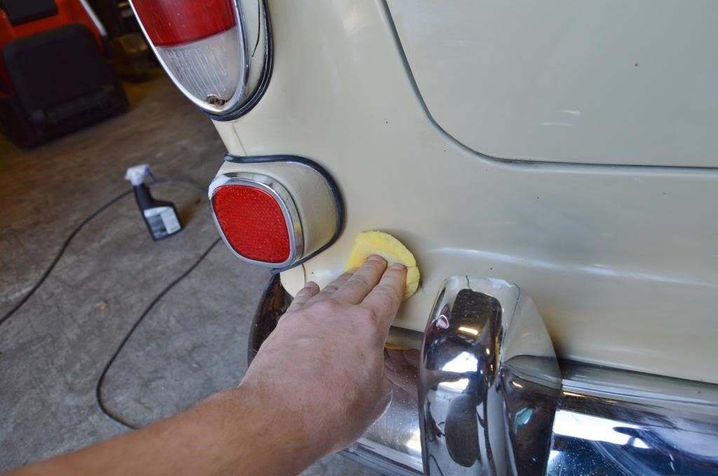

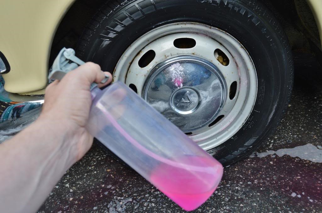

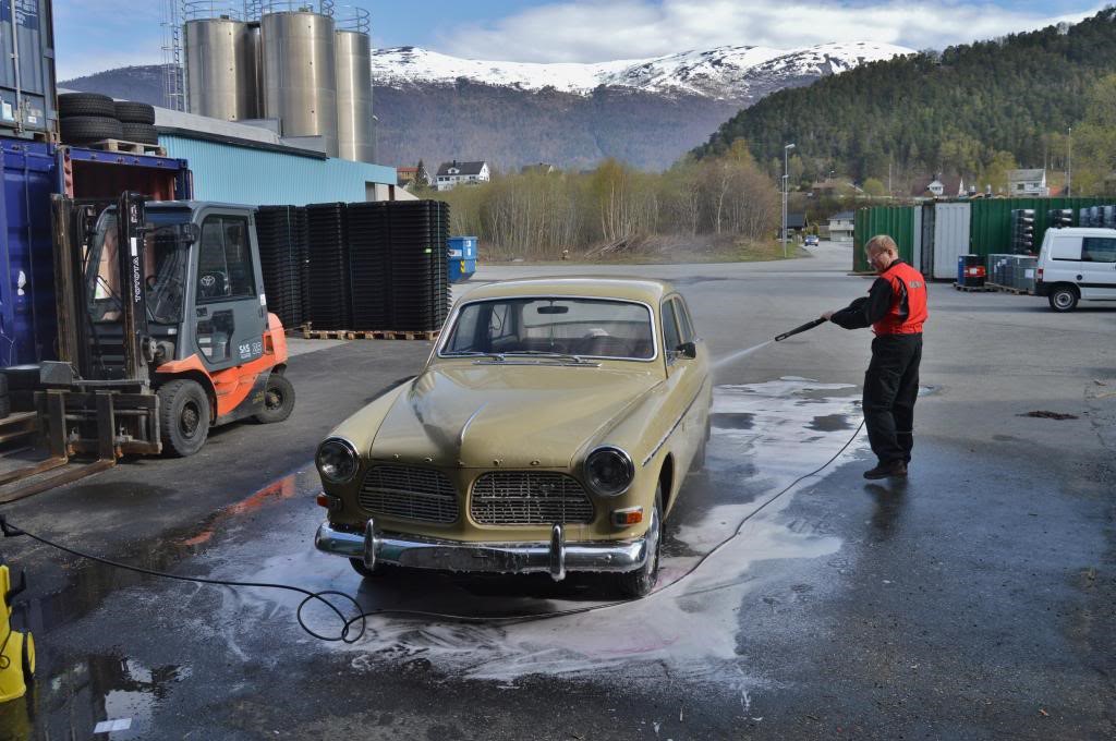

Så bøttevask.

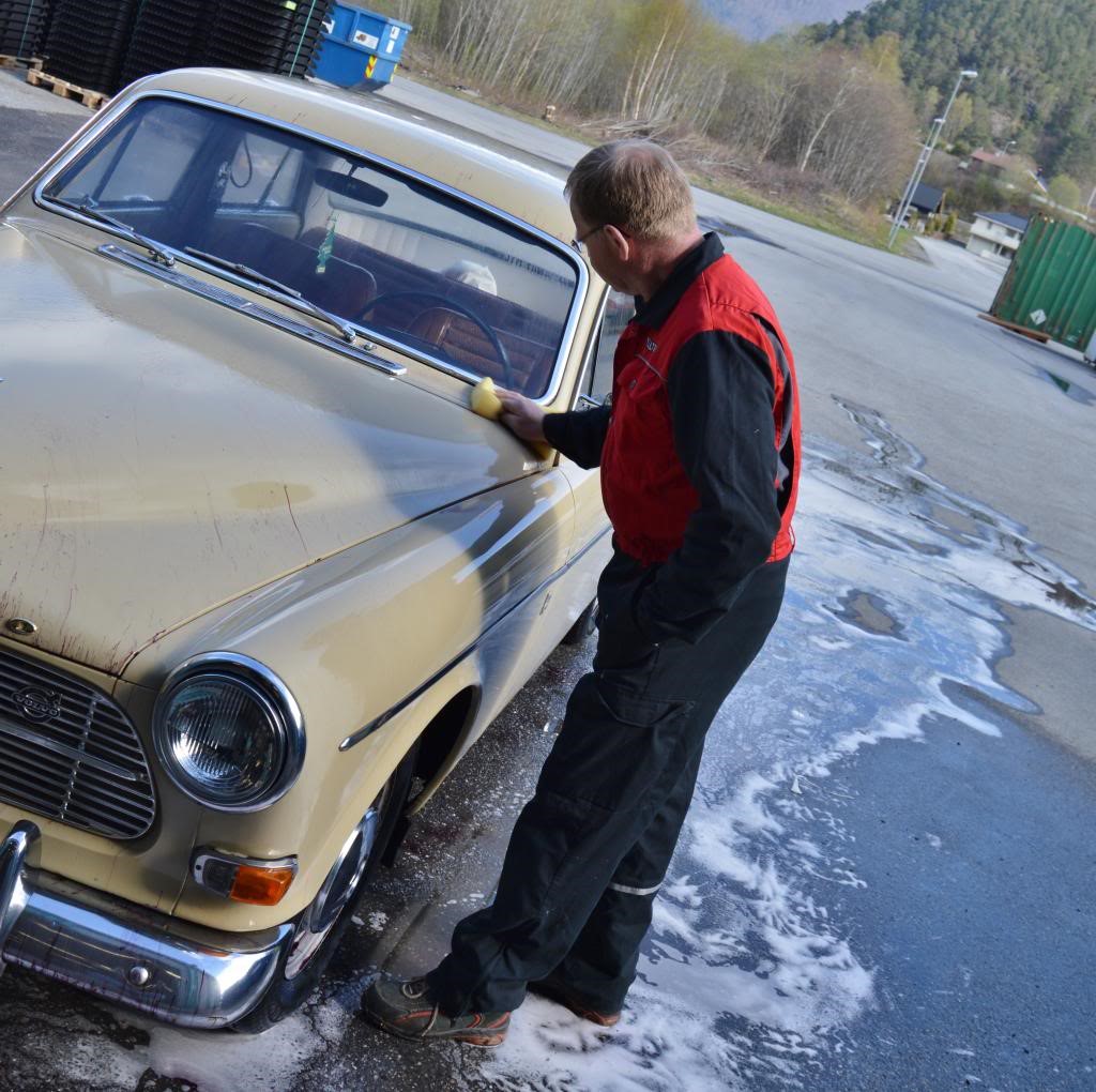

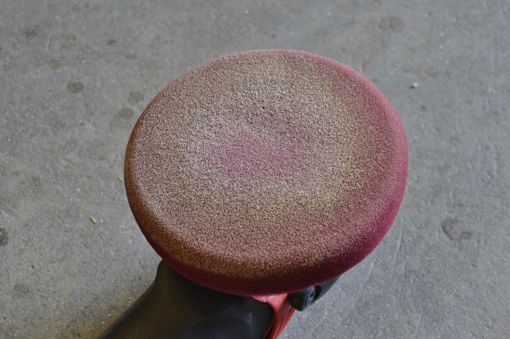

Claying droppet jeg.Er ikke mye å hente ut av lakken etter så mye vask, OG løs lakk og mye rust er en større trussel enn 0,23 gram dritt :)

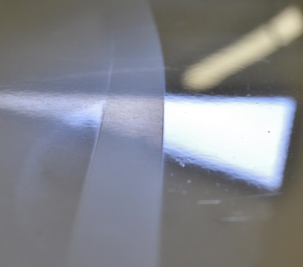

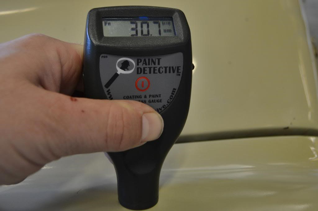

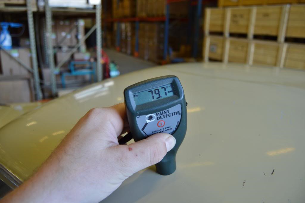

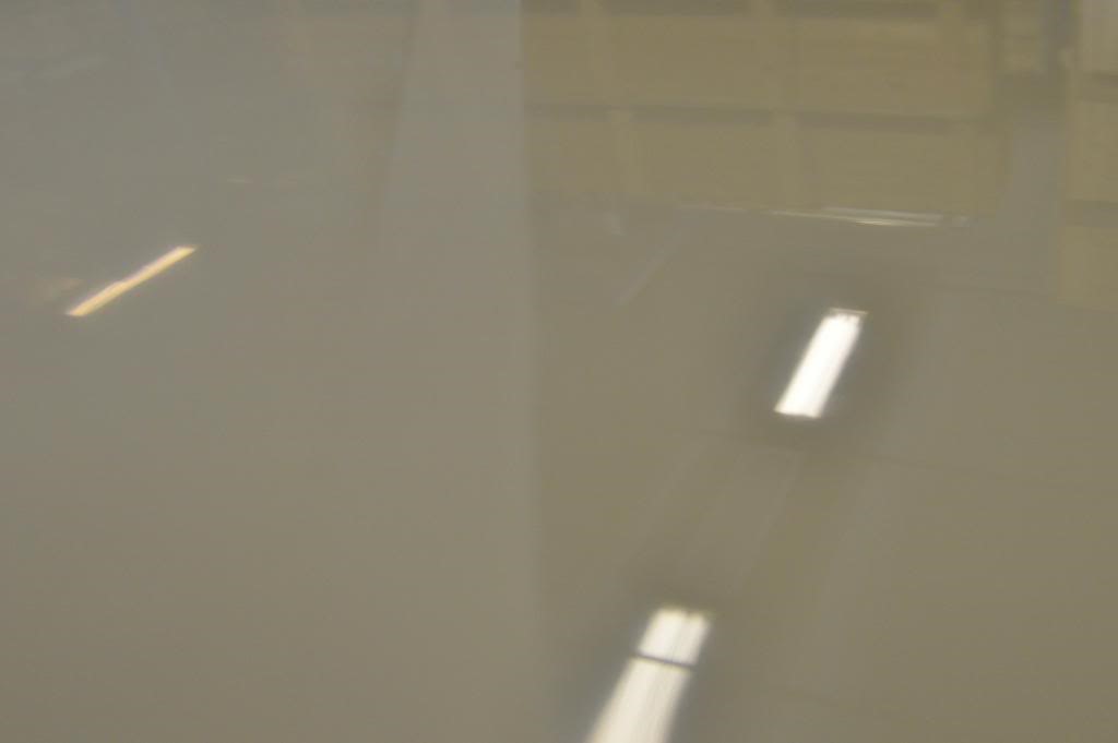

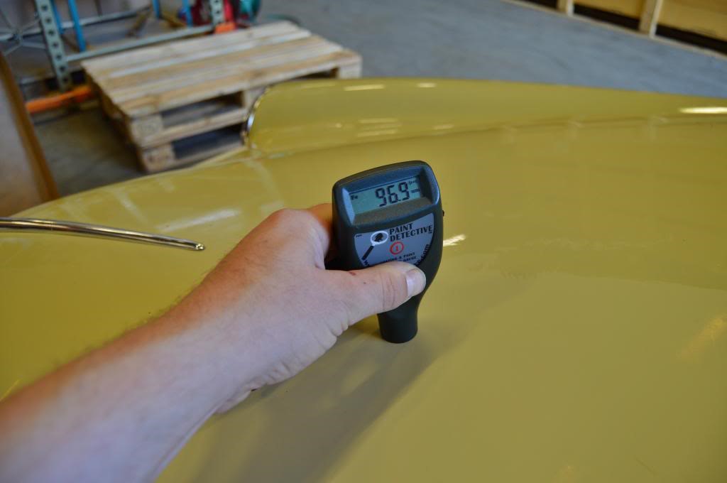

Ny rekord i tynn lakk :) Dette er en ny skjerm som eier har lakket.

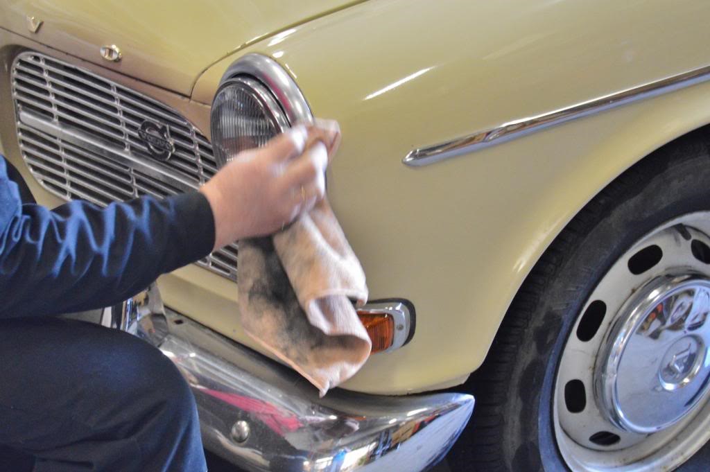

Eier bruker mye tid med autosol på krom.Det er mye av det, så viktig at den får litt mer glans.

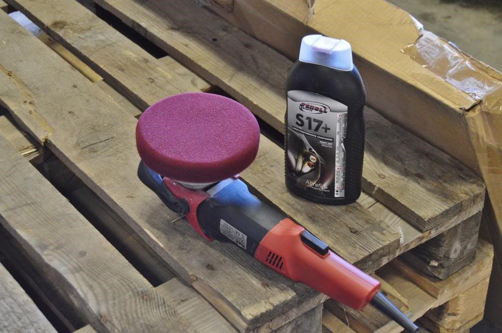

Denne komboen ble brukt.

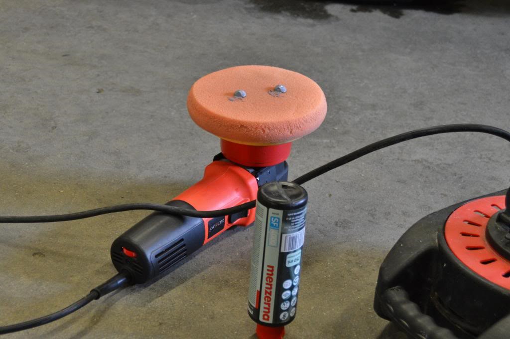

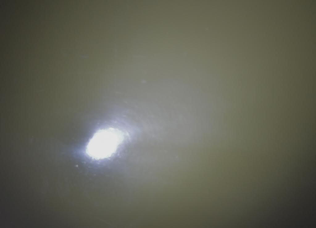

Tester ett område.Får vekk veldig mye død/oksydert lakk!Flex DA som ble brukt forresten, og megs soft buff.

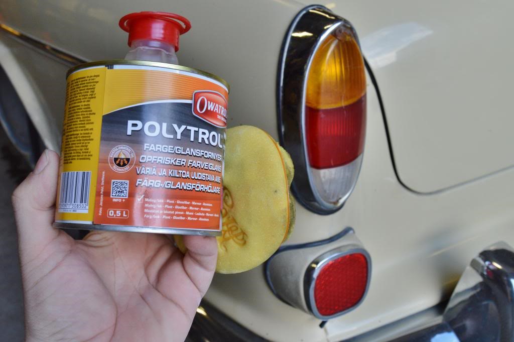

Gamle lykter, så får frem litt finere overflate med litt lett polytrol berøring :)

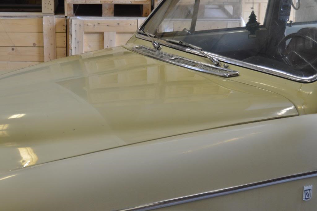

Litt mikroriper noen få plasser.tar en rask strafferunde med DA.

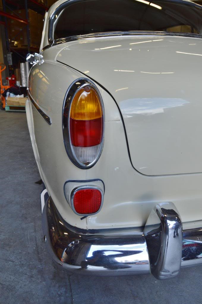

CG metal shine på grillen.
Nåå ble det mindre med mikroriper :)

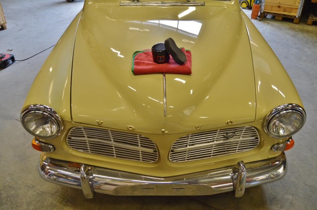

Swissvax Shield som LSP.

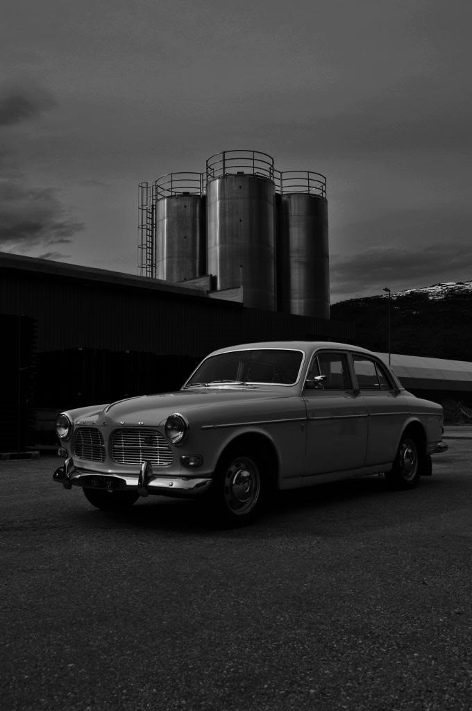

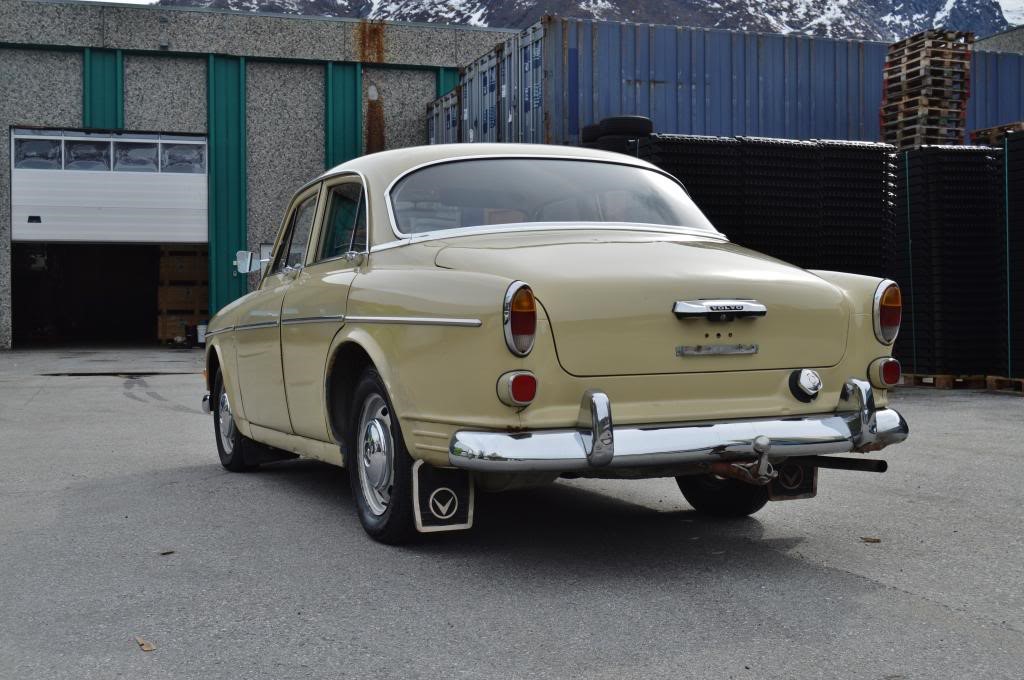

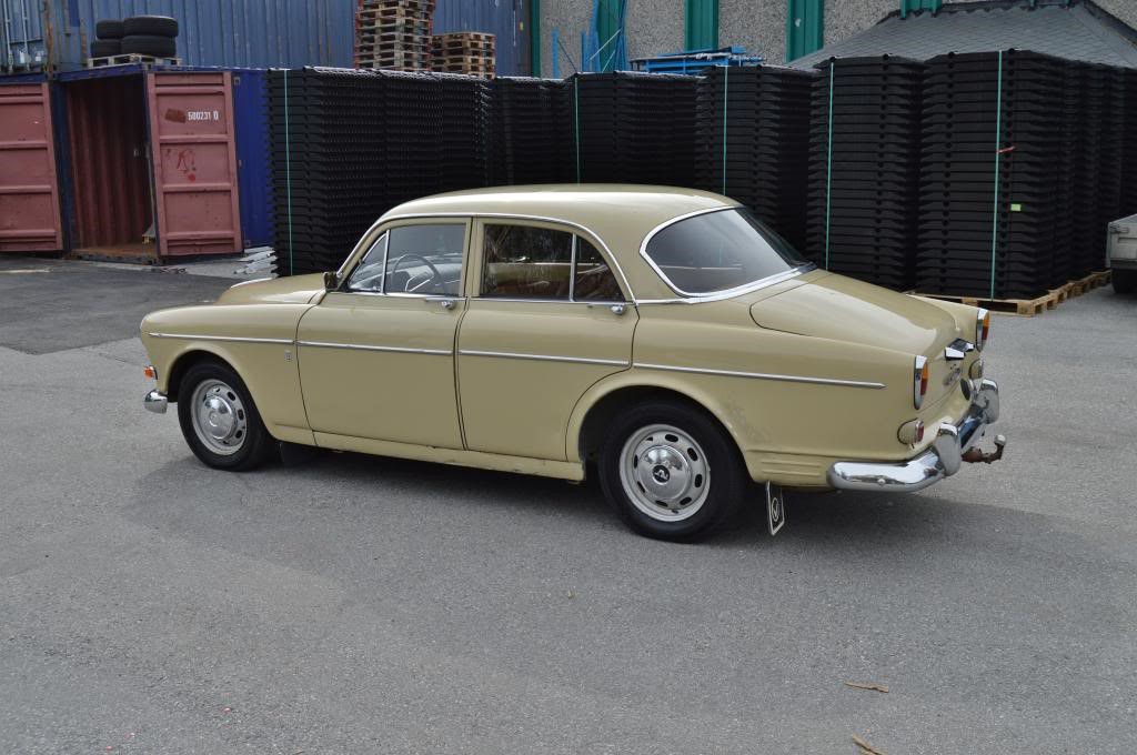

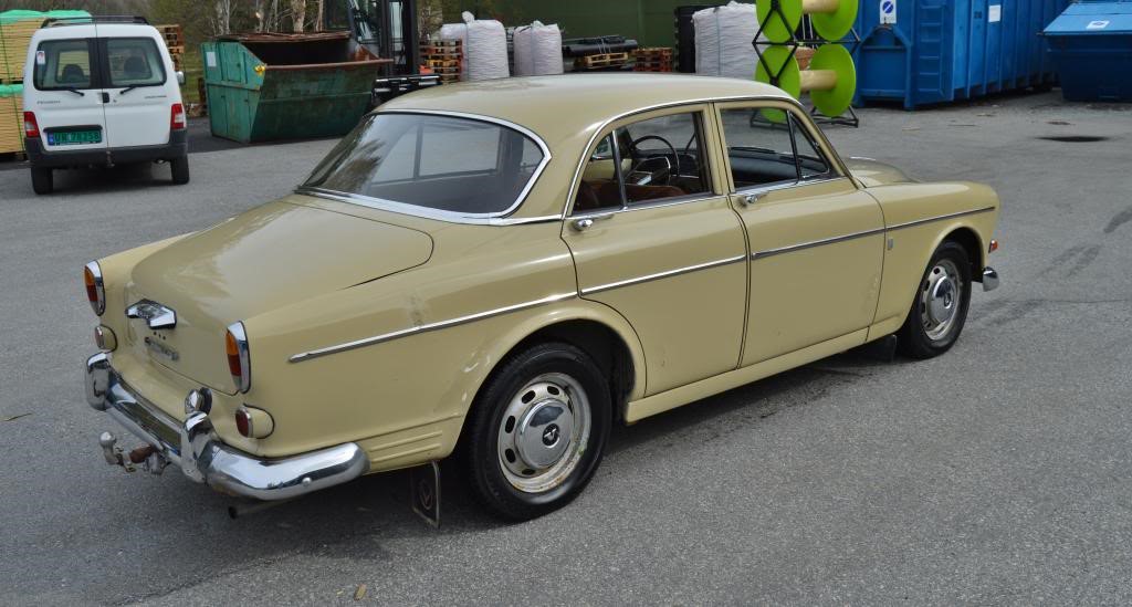

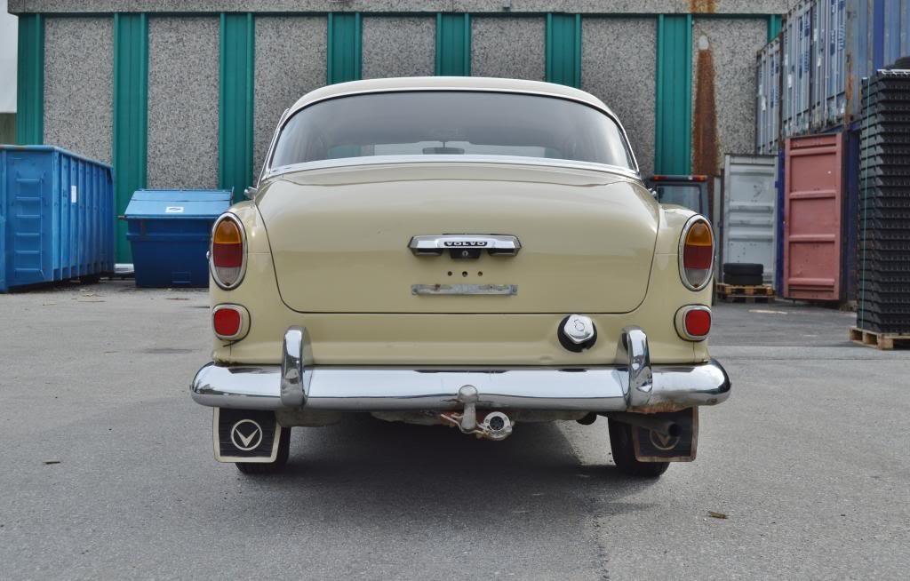

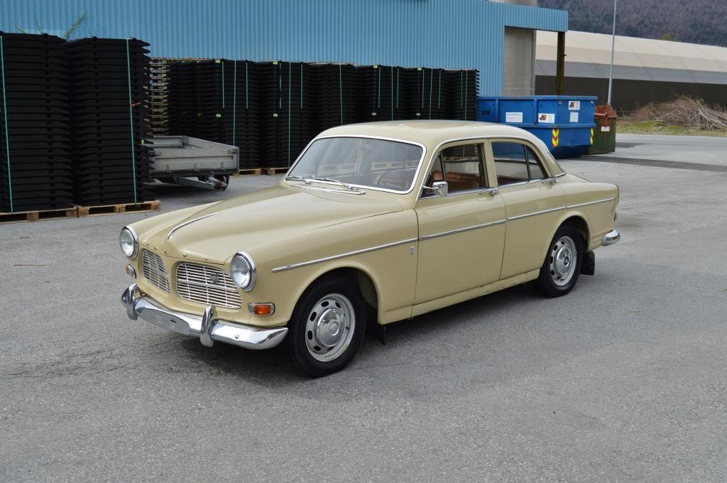

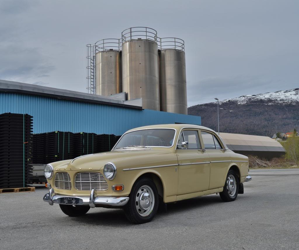

Noen ferdigbilder.Håper dere likte løftet som ble gjort på 7 timer.Så rett på jobb..Samme i dag :) Takk for titten og ha en fin søndag videre!
